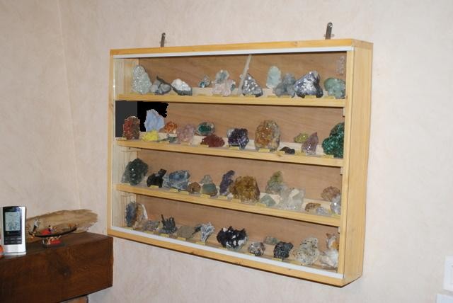

Photo de ma vitrine murale:
Réalisée en pin, planches découpées sur mesure autour d'une vitre de 5mm d'épaisseur de 60 X 80 cm.
L'ensemble est vissée collé et renforcé à l'arrière par une planche de contreplaqué de 10 mm.
Attaches murales par des équerres qui soutiennent la planche du haut par dessous et ressortant par l'arrière.
Fixé au mur par 4 chevilles de gros diamètre (10mm)
Les planches ou reposent les minéraux sont posées sur des taquets vissés collés ux parois verticales.
La glissière de la vitre est faite avec une gaine plastique (surtout pas de métal, ca glisse quasiment as) initialement destinée au passage de fils électriques.
Cout total: 25€ en comptant large, une après midi de boulot sans forcer.
Avantages:
- Ne prend pas la poussière
- Solide (plus que certaines vitrines en tout cas)
- Ne prend pas de place au sol (c'est madame qui est contente)
- Présentation "linéaire" des pièces exposées
- Plus "chaleureux" qu'une vitrine uniquement en verre
- Hors de portée des enfants et du chien
- Pas cher, of course.
Inconvénient:
- Nécessite un mur solide.
- Dans celui-ci, pas de grosses pièces exposables, par manque de profondeur. Mais cest un choix que j'ai fait à la construction.

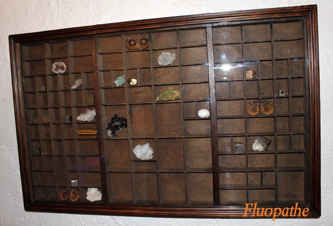

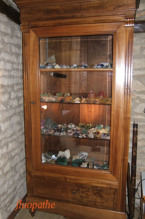

1- bonnetière modifiée
2- casse d'imprimeur modifiée

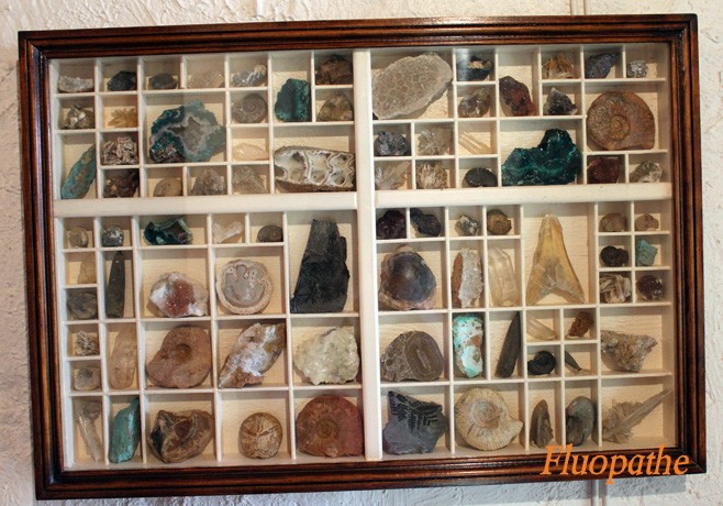

3 - idem

tres sympa ta vitrine casier fluopathe, j'aime bien le fait que les compartiments soient de tailles variées ce qui donne un ensemble assymetrique, ca tranche avec la monotonie visuelle des vitrines classiques et rend finalement la decouverte des echantillons plus ludique pour le spectateur.
J'avais dans l'idee de construire, ou faire construire, une vitrine murale sur le meme concept, mais avec un nombre bien plus reduit de compartiments (qui seraient alors plus spacieux) et surtout avec d'avantage de profondeur, afin de permettre de loger des pieces plus volumineuses, ou encore plusieurs echantillons par compartiment, tout en aérant leur positionnement...
m'enfin ce sera pour quand j'aurai le temps, la motivation et surtout suffisemment de cailloux pour la meubler (pour le moment je n'ai que quelques trouvailles pas encore nettoyées séjournant dans quelques cartons)
cascaillou' date='vendredi 24 septembre 2010 à 01:49' post='293246'] très sympa ta vitrine casier fluopathe, j'aime bien le fait que les compartiments soient de tailles variées ce qui donne un ensemble asymétrique, ca tranche avec la monotonie visuelle des vitrines classiques et rend finalement la découverte des échantillons plus ludique pour le spectateur. J'avais dans l'idée de construire, ou faire construire, une vitrine murale sur le même concept, mais avec un nombre bien plus réduit de compartiments (qui seraient alors plus spacieux) et surtout avec d'avantage de profondeur, afin de permettre de loger des pièces plus volumineuses, ou encore plusieurs échantillons par compartiment, tout en aérant leur positionnement... m'enfin ce sera pour quand j'aurai le temps, la motivation et surtout suffisamment de cailloux pour la meubler (pour le moment je n'ai que quelques trouvailles pas encore nettoyées séjournant dans quelques cartons)
:coucou!: oui!!!!! c'est sympa comme rangement ces cassiers a lettres d'imprimeur....je dis ça parce que j'en ai quelques uns et du coup ma femme s'en sert pour sa collection de fèves ou bien mais c'est pour y mettre des pièces micro sans plus car c'est vachement petit :P
