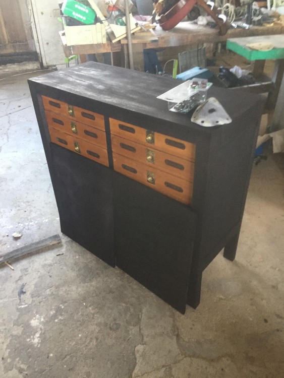

Tu n’a toujours pas fais ton plan? Incompréhensible !  A midi, ce petit meuble d’argenterie de style allemand était sur le trottoir, rincé, sans portes et avec un plateau fendu.
Pour être tout à fait honnête, ce n'est pas ce genre de meuble que je recherche, même à refaire entièrement.
