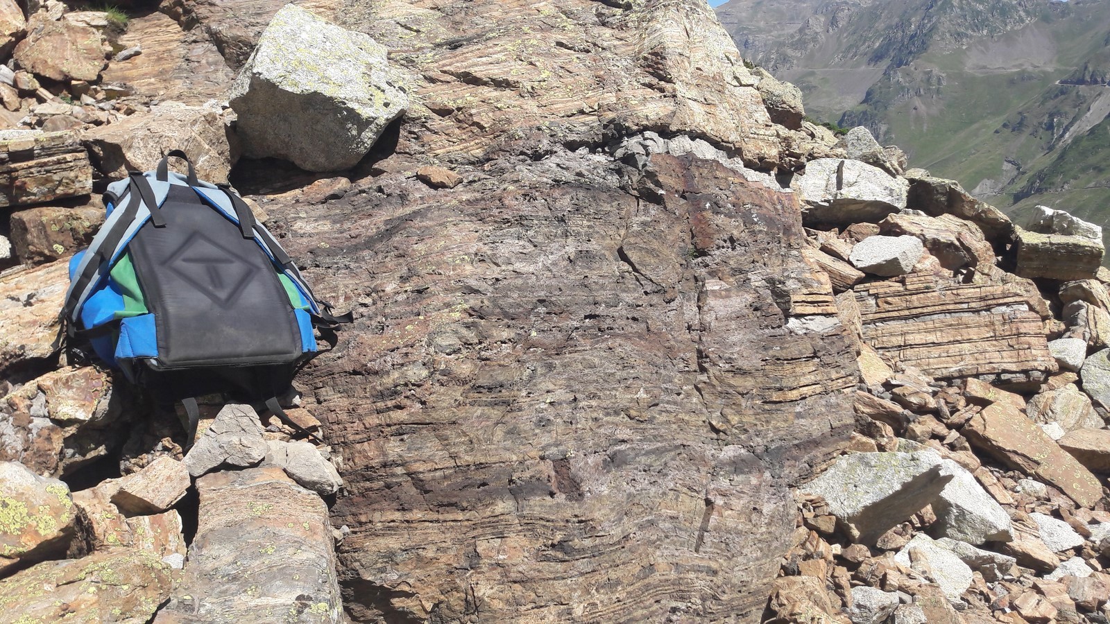

Miam Miam, ça ressemble a une barrégienne. Comme pour l'autre bloc massif a amphibole, ce serait plus facile de tailler une lame mince la dedans que dans une veine.
Ça risquerait d’être plus parlant et ça ferait moins mal...

Dans les barégiennes telles que celle montrée sur la photo, il y a une alternance entre les bandes à axinite, à épidote et à vésuvianite.
Mes trois espèces préférées en rubannage dans une même roche : cela me fait regretter d’habiter si loin des Pyrénées !

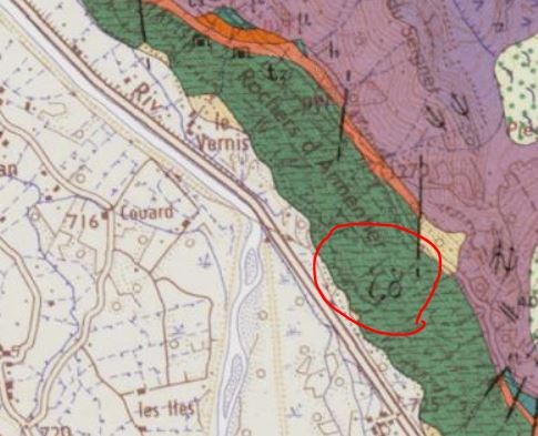

"On est surs que ces amphibolites sont des métabasaltes ? Ce ne seraient pas d'anciennes marnes, par hasard ?"
Je crois que pour l'Armentier, on trouve ça dans la  littérature.  Du moins en hypothèse.  On a une  série renversée dans le secteur,  grosso modo on part de basaltes vers des gabbros en montant en altitude.

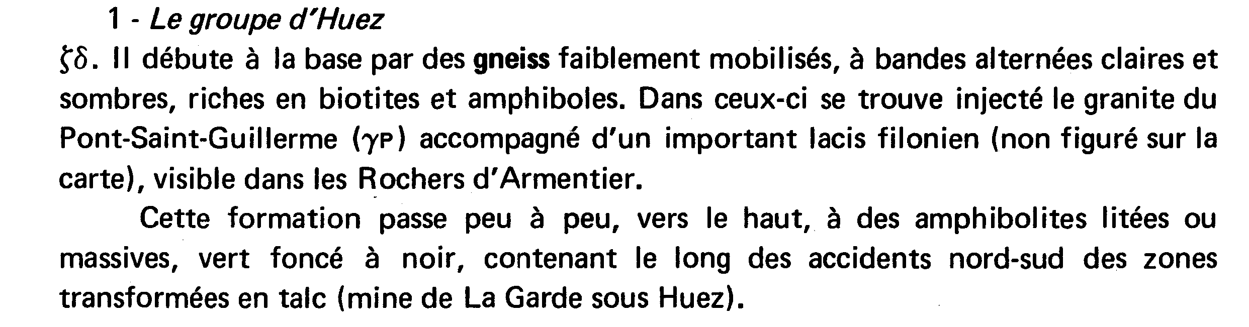

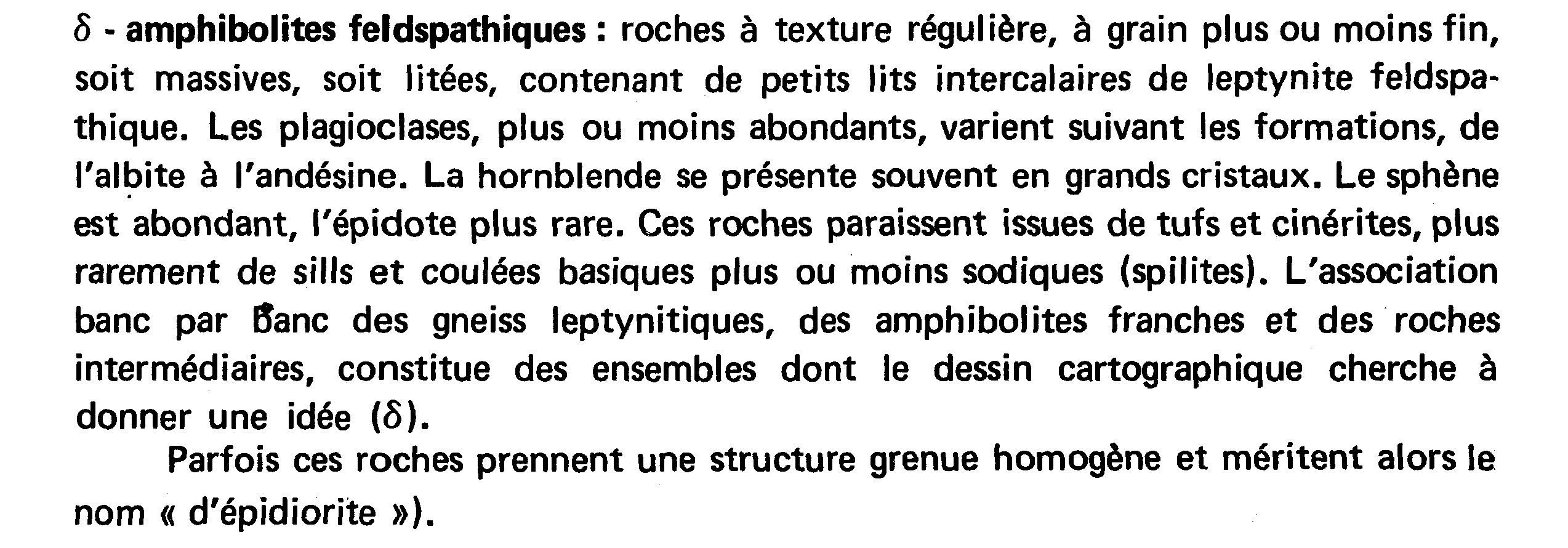

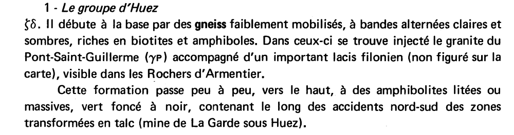

Si je lis bien, pour les amphibolites c'est bien orthodérivé mais plutôt des tufs de chimisme variable entre basique et feldspathique (spilite-keratophyre) ; rien n'interdit a des carbonates de s'intercaler entre les horizons.
Pour la source du Bore, le lacis filonien du granite devrait suffire.
La référence au talc fait furieusement penser a ce qui se passe dans les Pyrenées Ariegeoises.

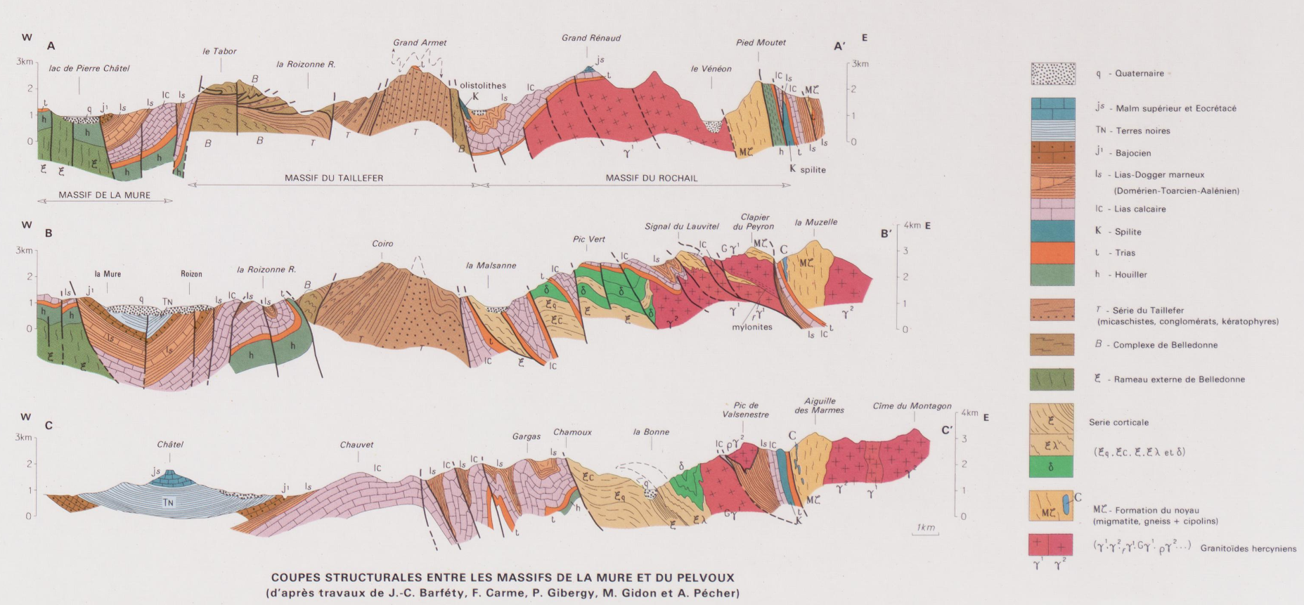

Pour le métamorphisme alpin, j'ai regardé la carte de Vizille, et ce n'est qu'au NE de cette carte qu'il y en a dans le trias.  On est pas dans le domaine interne, on est dans les Massifs cristallins externes!
Voici quelques coupes : http://doccoupegeol.brgm.fr/A_CGEO050_0821_1_JPG.jpg

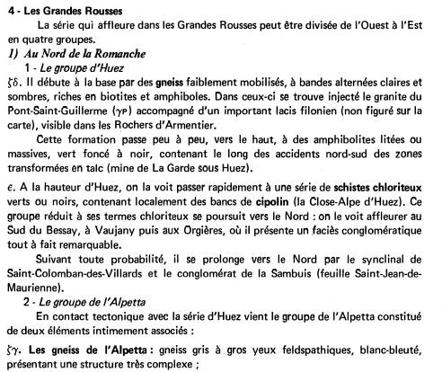

Je ne sais pas, mais justement mon propos c'est de dire qu'avec ces roches, c'est pas toujours simple de voir le protolithe. Et ce en sachant que les noms sont donnés à un instant t avec un état des connaissances ( dans les coupes on dit pas amphibolites, mais migmatites, gneiss + cipolins, si je ne m'abuse)
Dans ce texte ancien (1970) c'est nommé :"gneiss bruns" : "....Ces gneiss à grain fin (de l'ordre du millimètre) sont reconnaissables grâce à l'altération blanche des grains de plagioclase qui contraste avec la teinte plus sombre des minéraux ferromagnésiens ; des passées plus leucocrates alternent avec des lits ou des bancs plus foncés généralement amphibolitiques. Le débit en plaquettes à faces micacées (biotite) est généralement caractéristique Microscopiquement on y observe des plagioclases bien automorphes parfois jointifs et engrenés, séparés par des lits quartzeux bien différenciés ; les grains de quartz, à structure également engrenée, présentent une tendance à l'automorphisme. Dans les amphibolites ou les lits à amphibole la structure est diablastique Déterminations : — hornblende verte (Platine : 2 V = 60 à 70° négatif) ; — oligoclase à andésine (28 à 33 % An ; Platine et RX) ; — pas de feldspath potassique ; — quartz, biotite brun-rouge et chlorite ; muscovite dans les parties dépourvues d'amphibole ; — plus rarement grenat et apatite.
La carte géol :
La notice :
