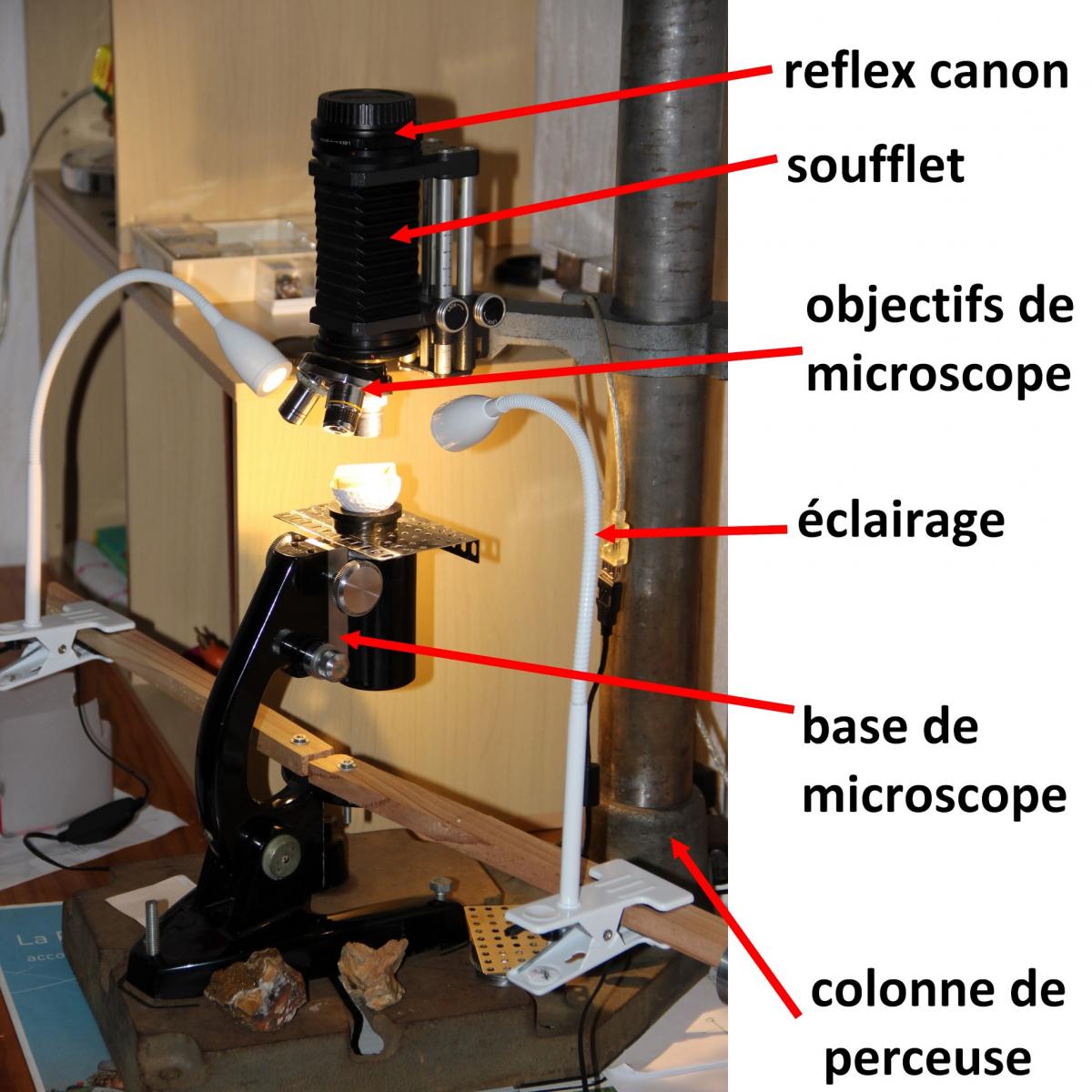

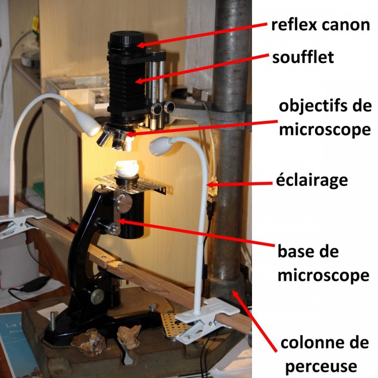

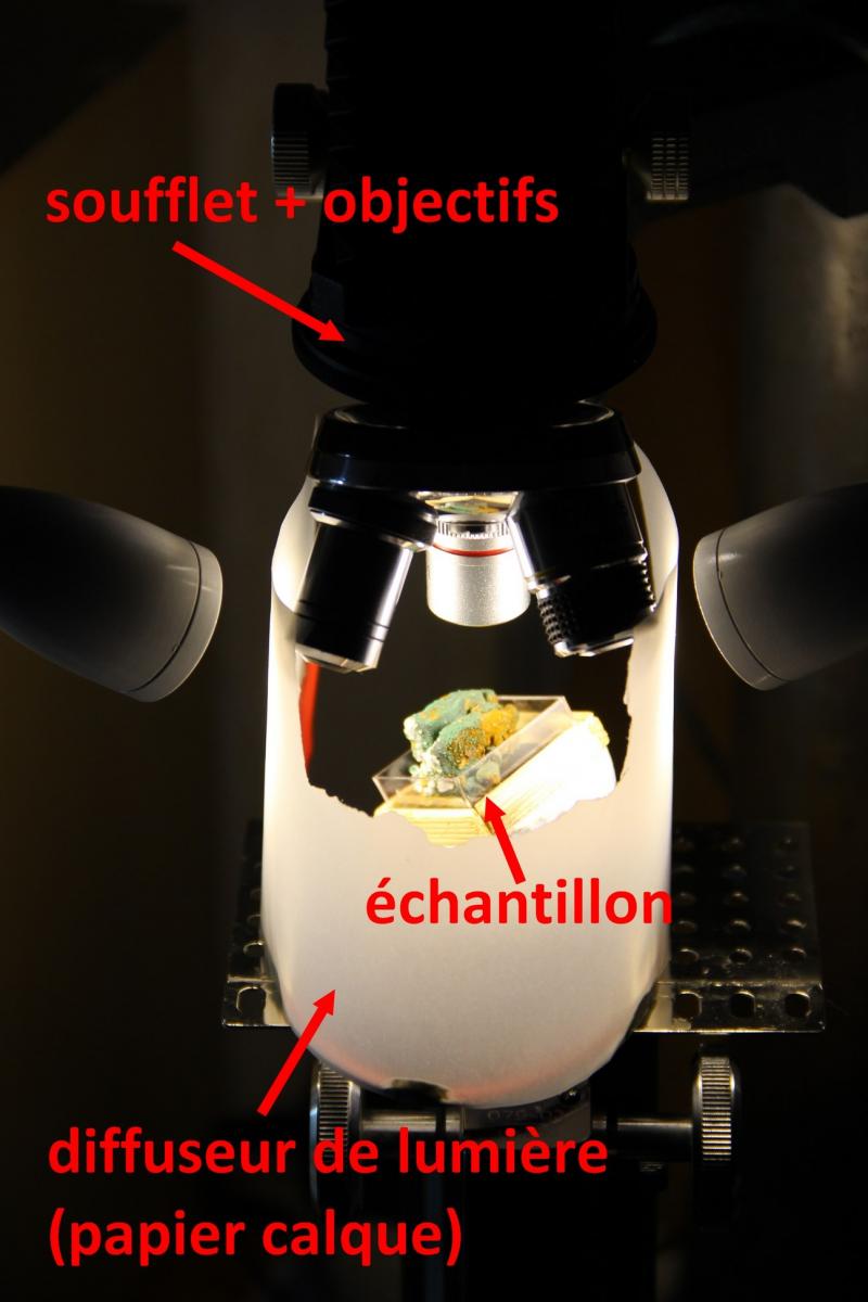

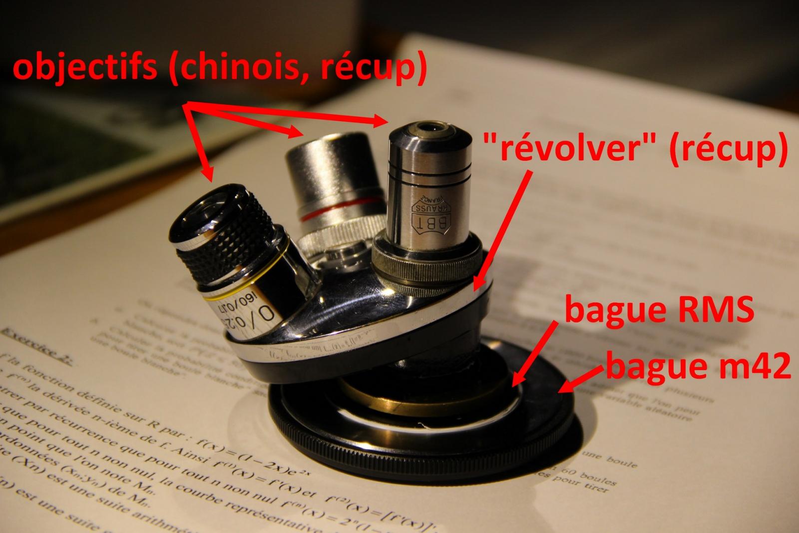

spath Posté(e) 16 février 2014 Signaler Posté(e) 16 février 2014 Bonjour à tous, j'ai trouvé ce post fort intéressant et il m'a beaucoup aidé quand j'ai monté mon installation photo. Du coup je me lance et je vous la présente : c'est très simple, le reflex (un canon eos 600d) est fixé sur le soufflet à la verticale avec au bout un révolver de microscope et trois objectifs. Il y a bien sur un jeu de bagues pour adapter le tout. Au niveau des objectifs j'utilise un 4x chinois, un 10x chinois et un 9.5x "BBT Krauss" qui est vieux et donne des photos vintages, un peu jaunies. l'échantillon est posé sur un balle de golf, elle même posée sur une vieilles base de microscope achetée pour trois fois rien d'occasion. La base de microscope assure le mouvement vertical micrométrique. au niveau de l'éclairage j'utilise deux lampes LED achetées en magasin de bricolage, et elles sont fixées sur deux bouts de liteau, ce qui permet de contrôler l'angle d'éclairage verticalement et horizontalement (car les liteaux peuvent pivoter autour du microscope) le tout est posée sur une vieille base de perceuse donnée par un ami les champs photographiés vont de 7mm avec le 4x à 1.5mm avec le 10x l'avantage du canon est de posséder le mode "live view" pour remonter le miroir afin d'éviter des vibrations indésirables et d'être contrôlable via l'ordinateur (logiciel EOS utility) Voilà j'espère être suffisamment clair, si vous avez des questions n'hésitez pas Citer

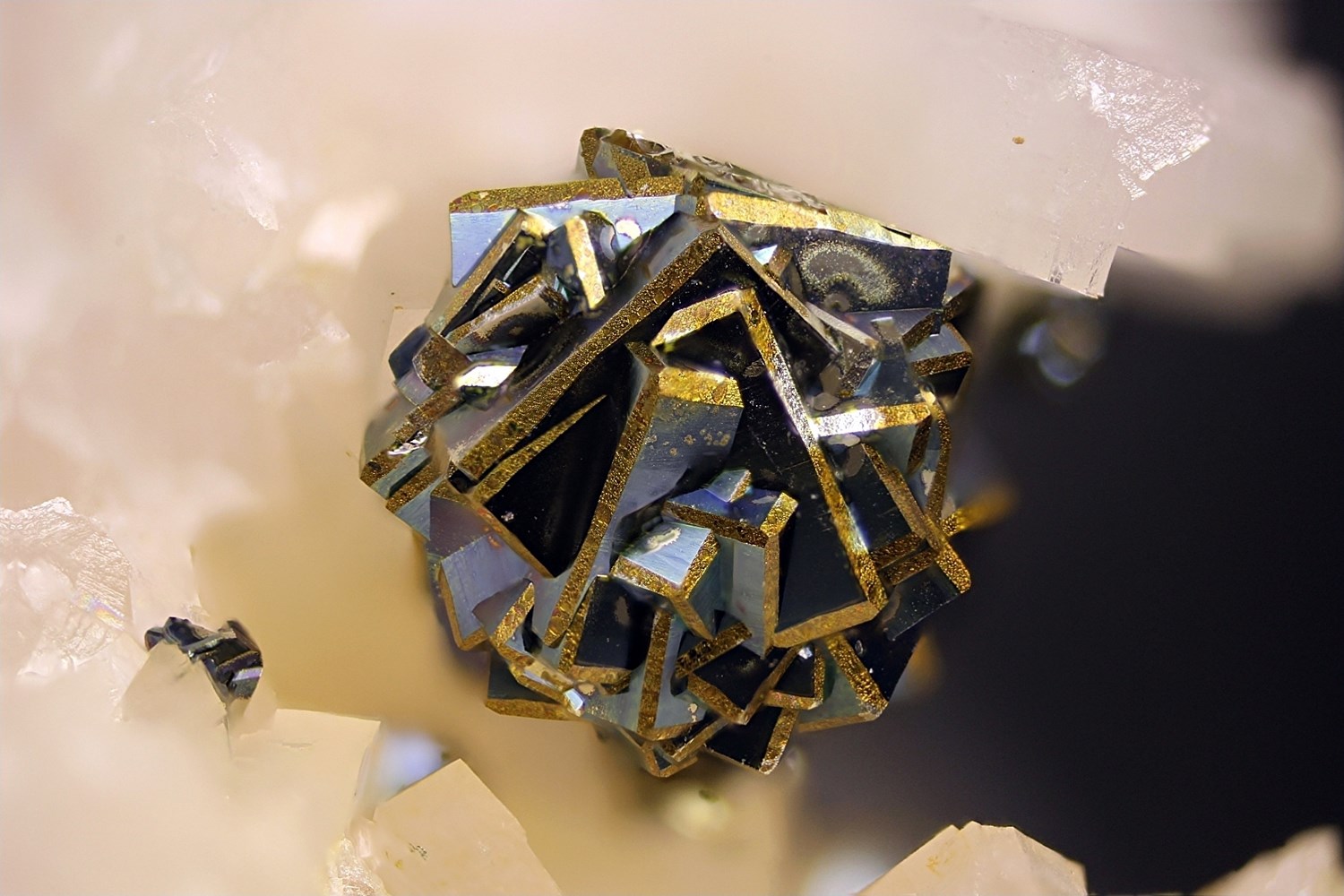

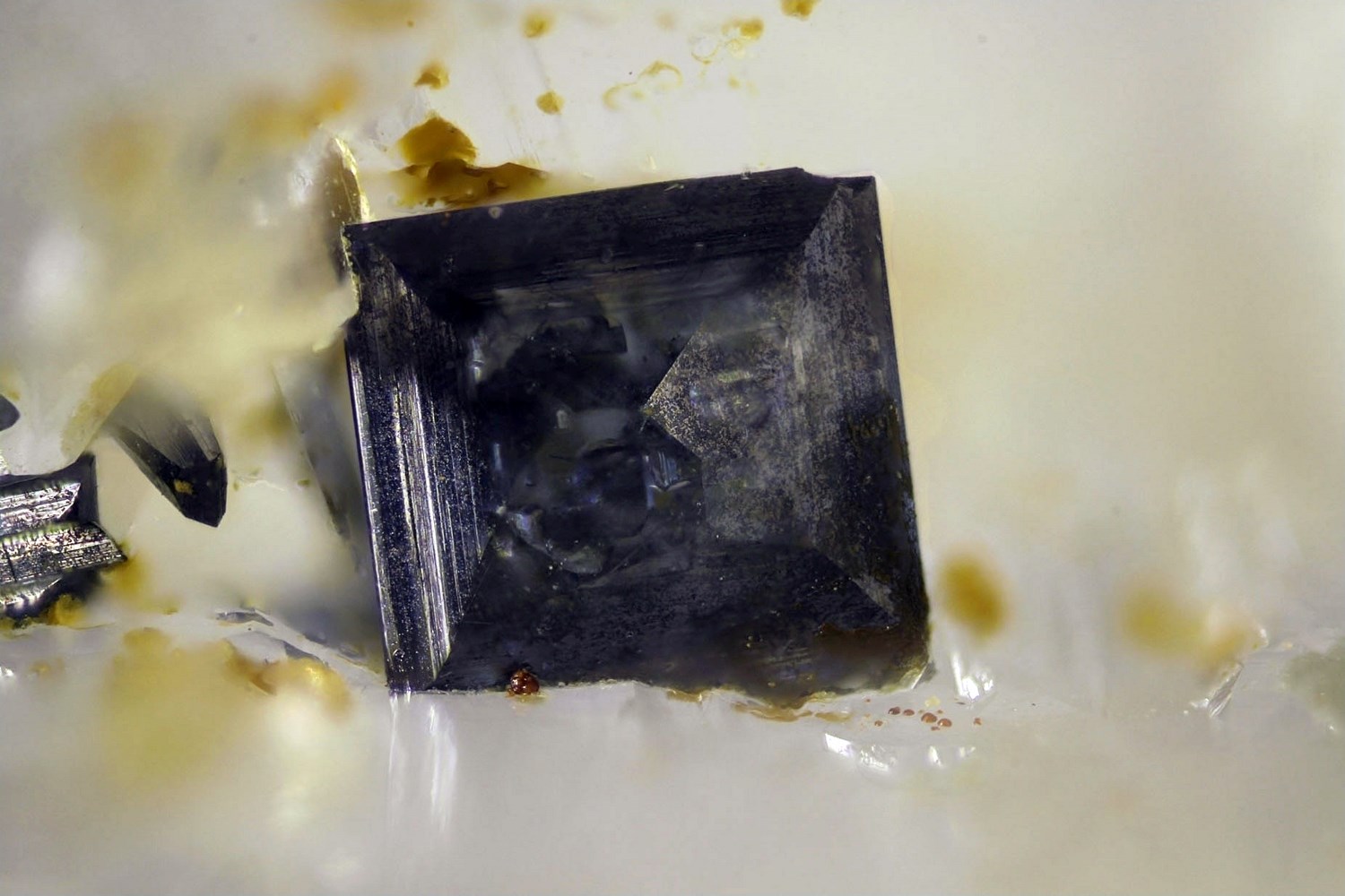

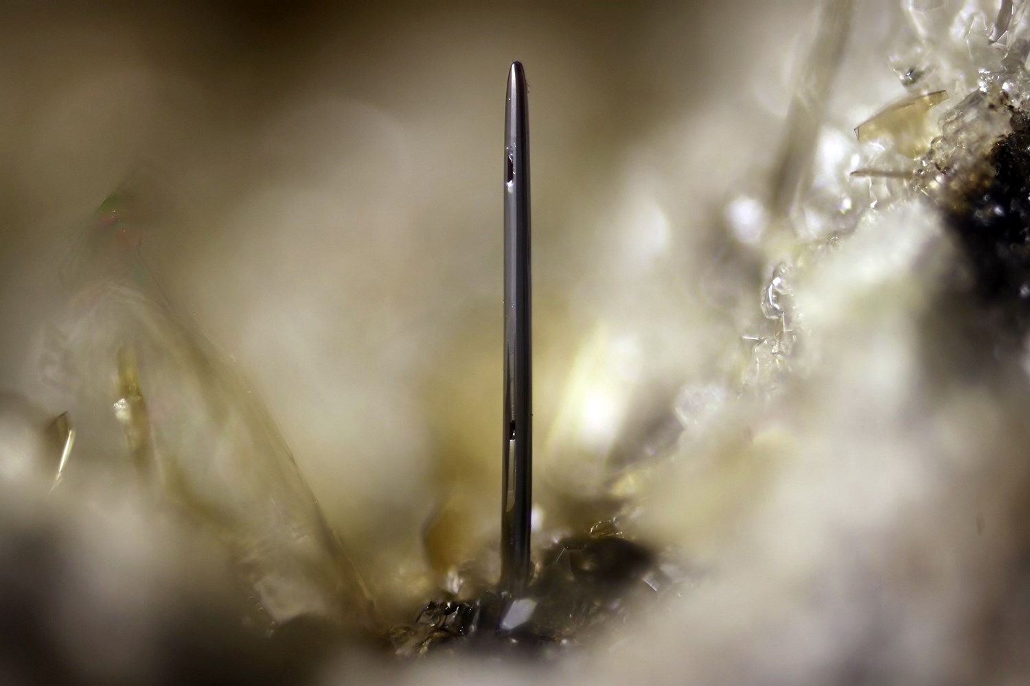

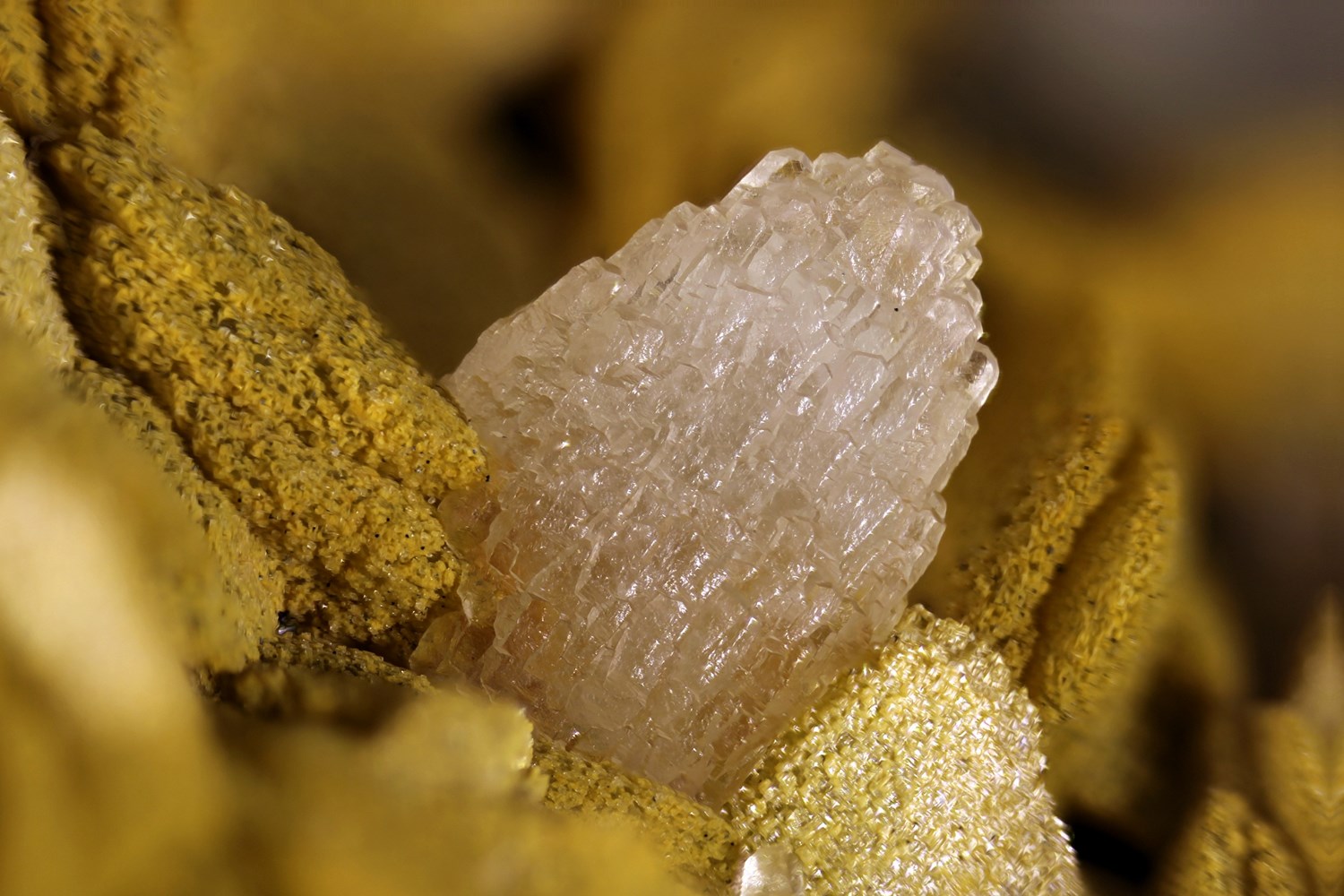

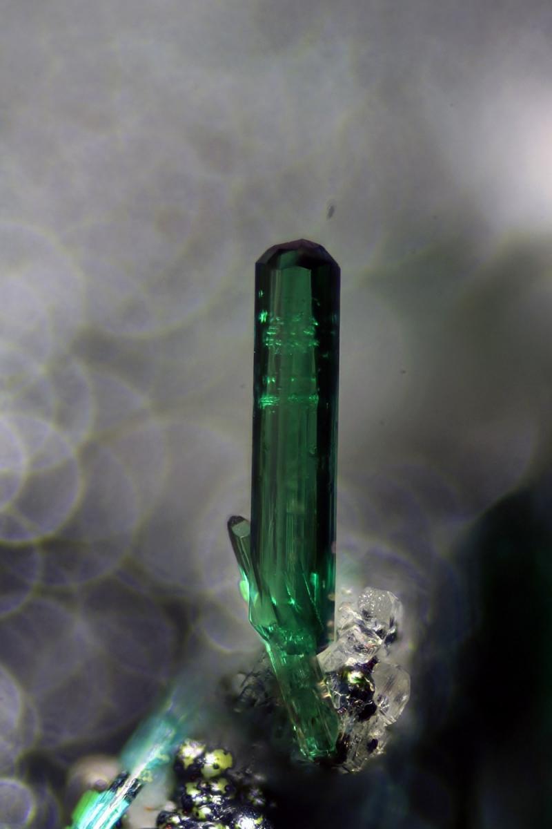

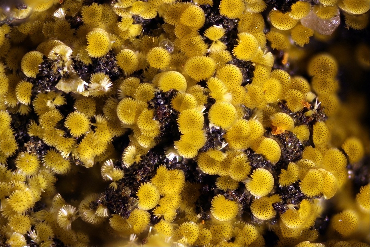

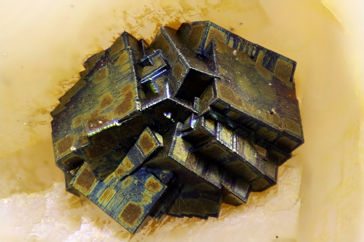

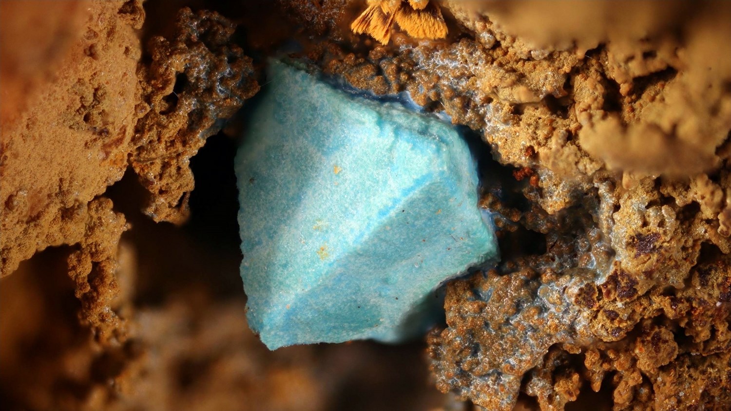

spath Posté(e) 16 février 2014 Signaler Posté(e) 16 février 2014 Et pour illustrer le tout, voici quelques unes de mes réalisations (le nom du minéral et la taille du champs sont dans le nom du fichier) Citer
