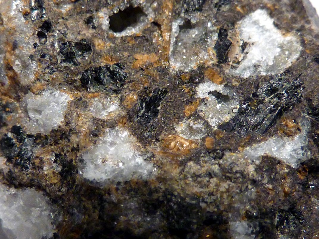

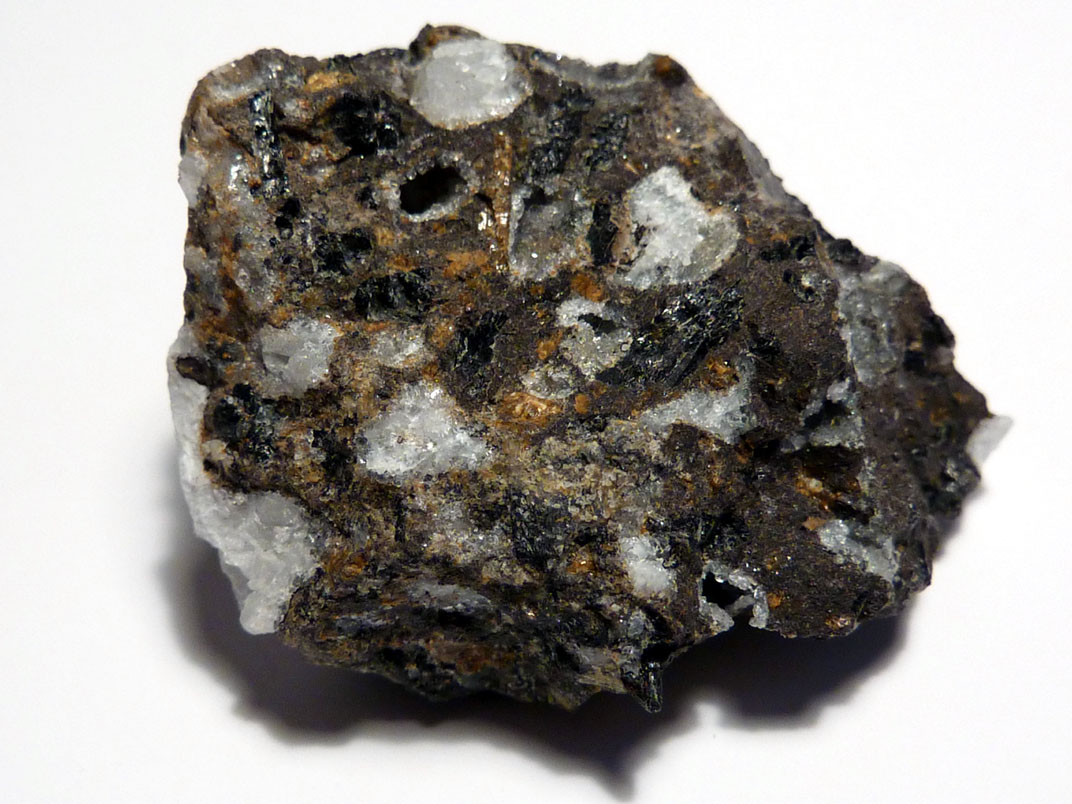

...J'en glisse une, assez aisée à nommer mais que je connais mal et vous allez m'aider à en dire plus.
Pas de lame mince de cette roche, et si quequ'un en a une qu'il la place s'il lui plait !
échantillon: 3 cm
Le"blanc": HCl>0
Ah ben, j'ai bien commencé !! Mais juste une précision technique : HCl = 0 veut dire pas de réaction (donc on élimine calcite qui vient spontanément), mais HCl>0 ça veut dire que ça réacte ?
Moi j'aurais bien vu une roche magmatique de texture grenue (donc plutonique normalement), de tendance mélanocrate, avec pyroxènes abondants (augite titanifère ?), olivine et amphibole. Donc ça pourrait être un gabbro. Si le blanc était du quartz, ça aurait même pu être un gabbro quartzique, mais bon...
Pas sédimentaire, pas magmatique (Ah si ? pas plutonique sans doute...) ... peut-être volcanique ou pyroclastique ? Trachy-quelque chose ? à vacuoles ...
Vache, ça frite sévère sur le "débat des espaces de vente"...
Oui, j'avais d'abord dit "pas magmatique", mais en fait c'était pour dire "pas plutonique" ! ;)
Donc ce n'est plus un secret: volcanique.
Augite: phénocristaux.
Olivine, mais faut en dire plus...
Pâte noire (verre et microlites: pas de lame !)
Vacuoles avec un truc secondaire réactif à HCl
Teneur en SiO2 41%
Teneur en alcalis 4,5 %
Nom de la roche vient de celui du lieu. (Il y a un nom plus général pour ce type de roche, mais ici elle vient d'un lieu particulier )
