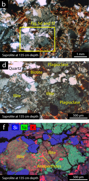

Une autre originalité de cette roche, qui tient aussi au climat semi-aride de la région, est qu'elle s'altère en produisant de grandes quantités d'illite issues de l'altération des plagioclases au niveau de l'arène (dissolution des plagios, suivie d'une néoformation d'argiles 2:1 K dans les cavités de dissolution). C'est plutôt atypique, l'illite provenant généralement de l'altération des muscovites et des feldspaths K. Je peux envoyer un tiré à part PDF d'un article sur le sujet pour ceux que ça intéresse...

Sur la roche + ou - saine échantillonnée à 400 cm de profondeur (1er cliché), les plagios sont déjà un peu altérés (début de dissolution), mais pas encore d'illitisation à ce niveau. Cela intervient plus haut, entre 200 et 100 cm de profondeur, c'est à dire dans l'arène. :P

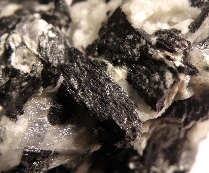

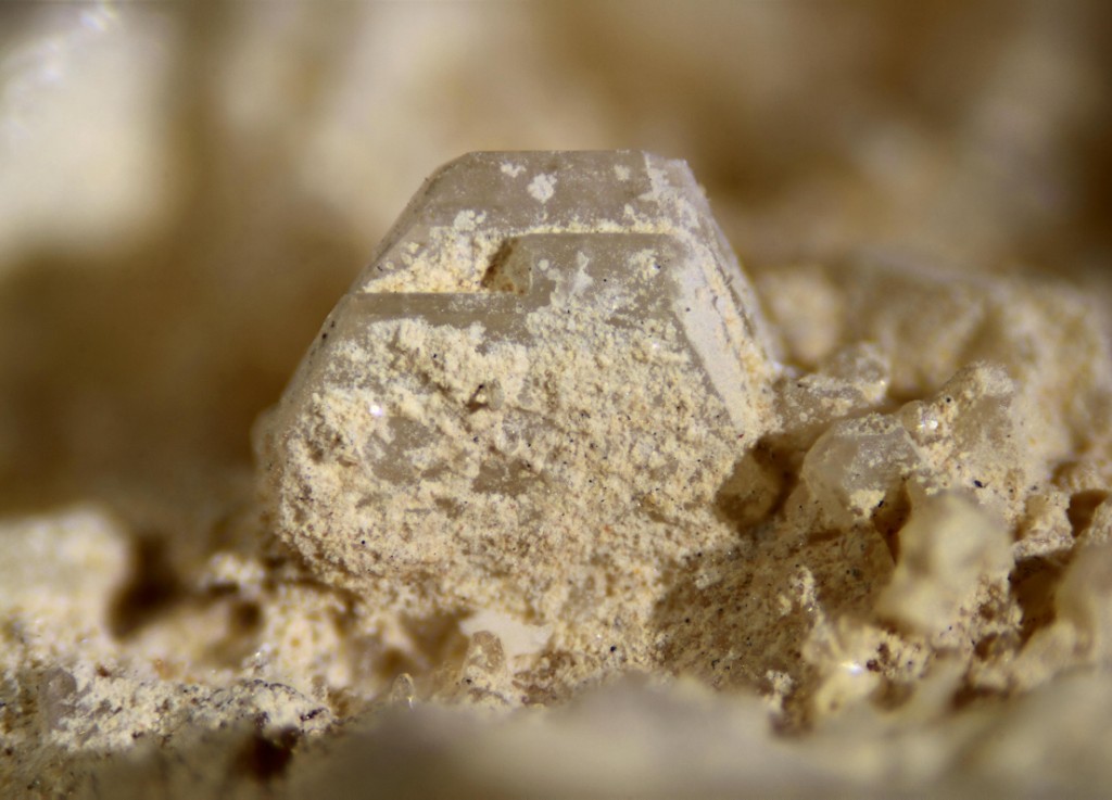

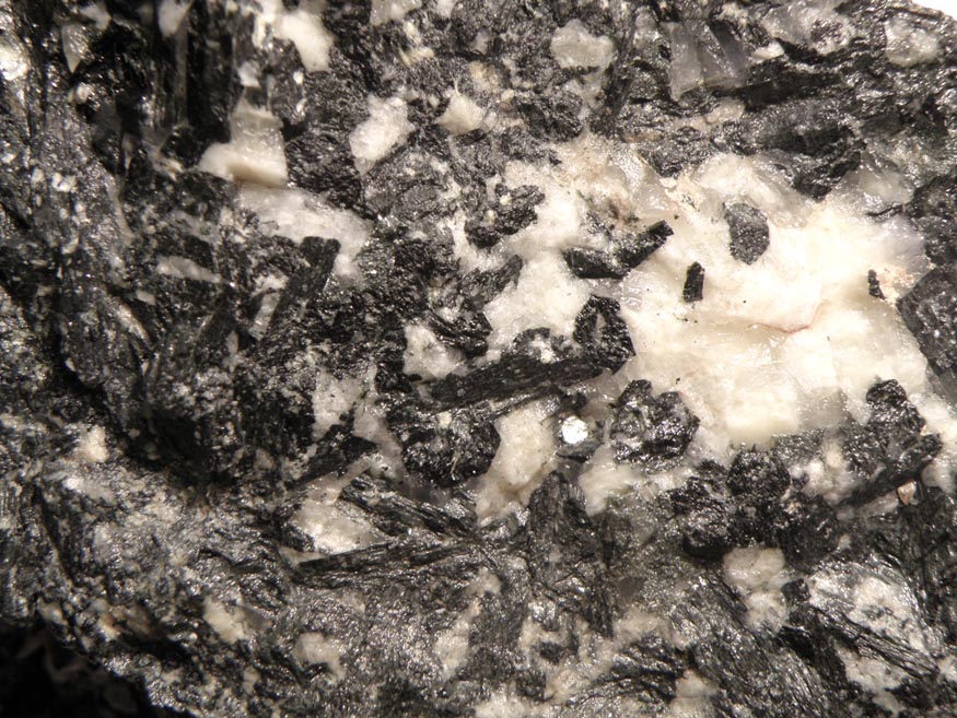

Roche ultra-archi commune mais avec une petite particularité ici...Provenance Massif Armoricain...Champ de la première photo = 6cm environ, Seconde photo = détail. Pas de LM, désolé... (ps, roche un tantinet mouillée car sous la neige dans le jardin...)
