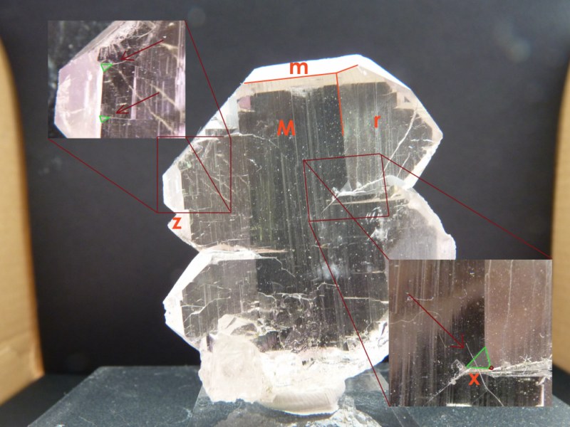

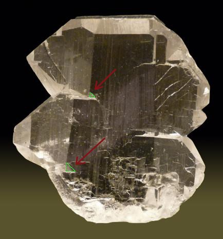

Les faces x, présentes habituellement en haut du cristal, à droite ou à gauche, sont à de rares occasions en bas du cristal. C'est le cas de ce Gwindel dont on peut apercevoir sa face x en bas à gauche.
Une curiosité en somme.

Très bien ! Mais, vois-tu, ton dessin était indispensable, car quand j'ai regardé ta photo, il m'était impossible d'intervenir : je ne voyais pas ces faces… Persévère dans cette voie : je ne peux que t'y encourager ! :P
Quartz à âme, plutôt? (et tout est normal?)
bises,
c'est bien un gwindel et pas un quartz à âme (où serait-elle ?)
d'autres images le prouverait mais en a-t-on besoin quand on sait qui a observé ce quartz ? .... (sauf si B.poty ne l'a jamais observé et qu'il s'agit juste d'une référence en lecture)
Précision très pertinente de ta part, et j'aurais sans doute du le préciser.
En effet, c'est bien plusieurs références de lecture, dont un abstract sur l'étude de Poty qui m'ont permis d'identifier le Gwindel comme négatif. Ce dernier ne l'a pas (encore) vu. Plusieurs articles traitent de la présence de faces X en bas des Gwindels (pour les retrouver, cela va s'avérer très compliqué, internet est une toile un tantinet trop alambiquée).
Pour ce qui est de la bande lumineuse sur le Gwindel (en travers entre les deux flèches rouges) : la faute à l'armoire marron derrière le photographe qui a laissé un vilain reflet, retouché partiellement avec photoshop (transformation du rouge en gris). J'ai décidément beaucoup à apprendre avant de devenir un photographe avisé.
Pour en revenir à ce Gwindel, son arrête sommitale en "S", sa vrille assez prononcée, et l'absence complète de la moindre trace d'une âme devraient normalement dissiper les doutes. Mais... Je ne suis jamais certain de rien :)
J'ai pensé au départ à un Gwindel qui serait tombé lors d'un mouvement de la faille, dont la base aurait recristallisé en sommet, ce qui règlerait ce problème de face X. Mais sa physionomie très particulière et l'absence de cicatrisation sont des points qui invalident cette théorie.
Dernière précision, les faces X que j'ai pointé sur la photographie sont au dos du Gwindel (c'était la seule manière que j'avais de les rendre visible avec l'appareil photo), ce qui vous donne un ordre d'idée sur la transparence, et donc l'absence de toute cicatrisation interne.

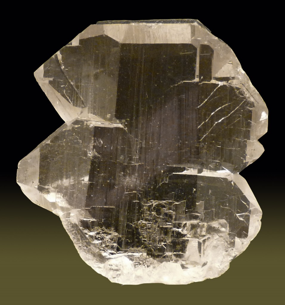

on peut avoir une photo de l'arête sommitale ?
bien amicalement,
Hop :)

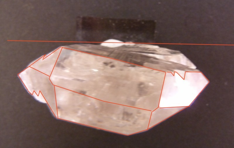

Pour commencer, la vue du dessus. Très floue, je n'arrive pas à faire le point. Combine Z serait sans doute l'alternative à ce problème, mais je ne suis pas outillé pour préparer une liste de photos qui conviendrait au logiciel. On se rend compte malgré tout de la vrille. (Hauteur : 5cm, largeur 4.5cm, épaisseur 1.5cm)
Ensuite, une étude un peu plus poussée sur le Gwindel, et la possibilité d'avoir des macles du Dauphiné. Pour précision, ces macles (si c'est bien des macles), ne se reproduisent pas à tous les sub-individus. Cette constatation a été faite sur d'autres sujets d'études, ce n'est donc pas un cas de figure isolé.
Précision importante : la possibilité qu'il puisse s'agir de macle du Dauphiné est une simple théorie personnelle.
Je me suis fait la même réflexion... C'est tout de même bizarre l'absence d'aluminium dans un quartz naturel (corrigez moi si je me trompe). Il y a encore plus étrange vu qu'il s'agit de cristaux hématoïdes, cela signale la présence de fer. Il devrait y en avoir quelque trace dans le quartz et or la pièce n'est pas améthysée. Tout les éléments sont présents : fer, radioactivité mais pas de coloration induite. La pièce aurait elle pu être chauffée "récemment" au delà de 250°C (disparition de la teinte fumé ou améthysée) ? La pièce a t'elle été trouvée à l'air libre ? Si oui on peut invoquer une améthyste photosensible qui se serait décolorée dans le temps à cause du soleil. A tout point de vu c'est une pièce particulièrement intéressante, en plus elle est agréable à regarder : de la belle minéralogie somme toute !!!
