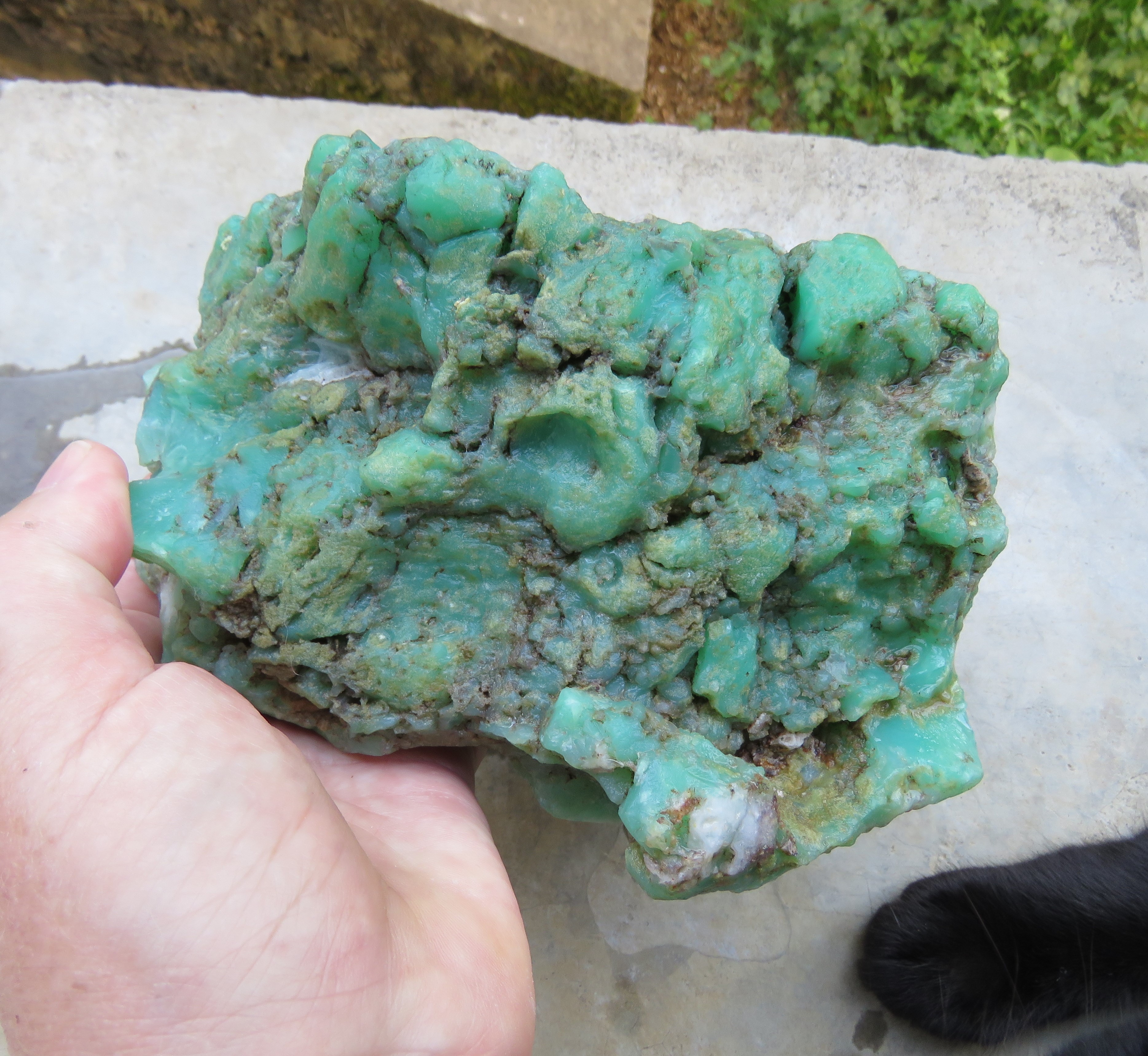

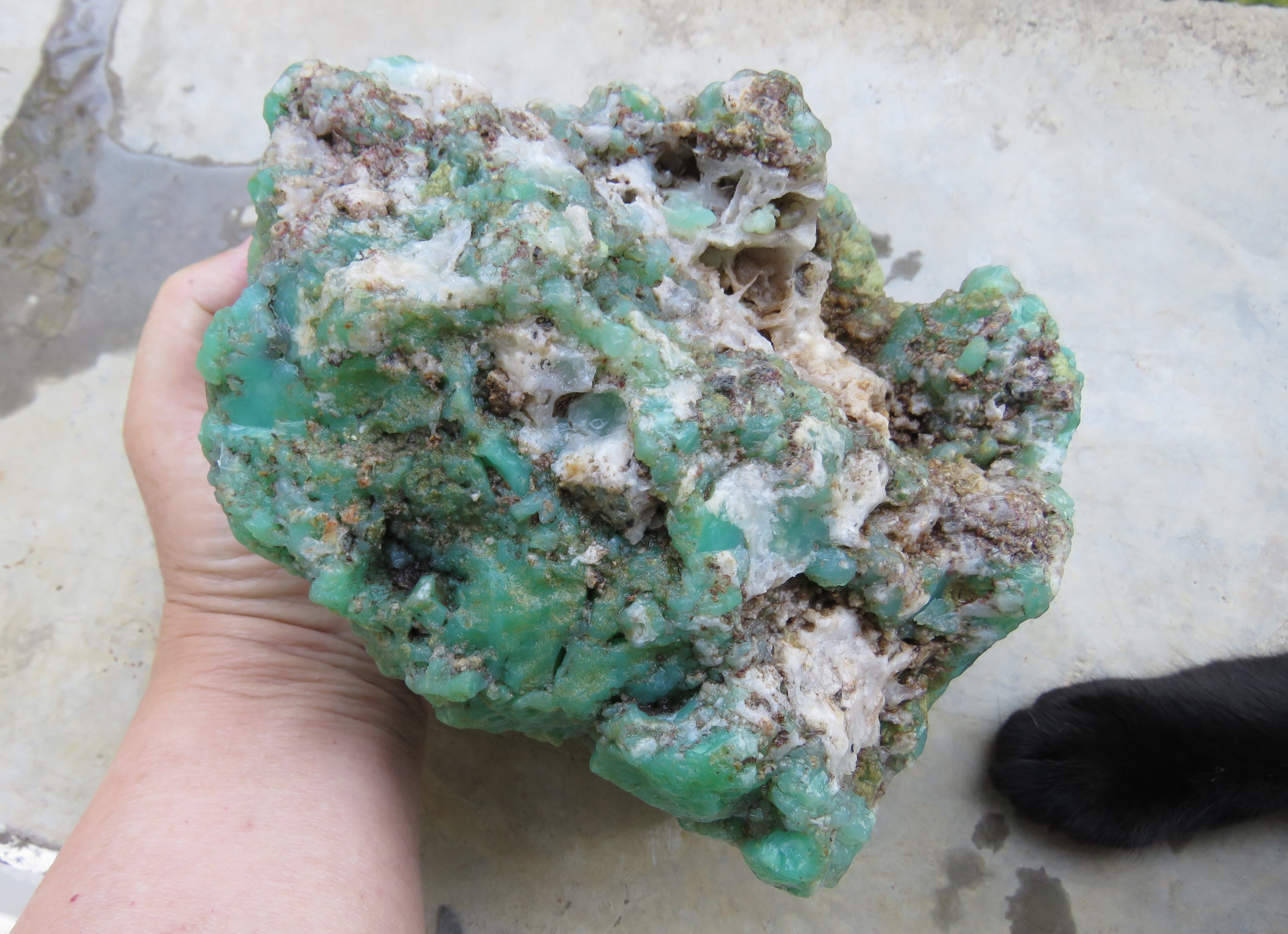

Bonjour, une variété de calcédoine absente en France métropolitaine: la chrysoprase. Sa belle teinte verte est due au nickel.
J'ignore si cette variété est présente en Nouvelle-Calédonie ?

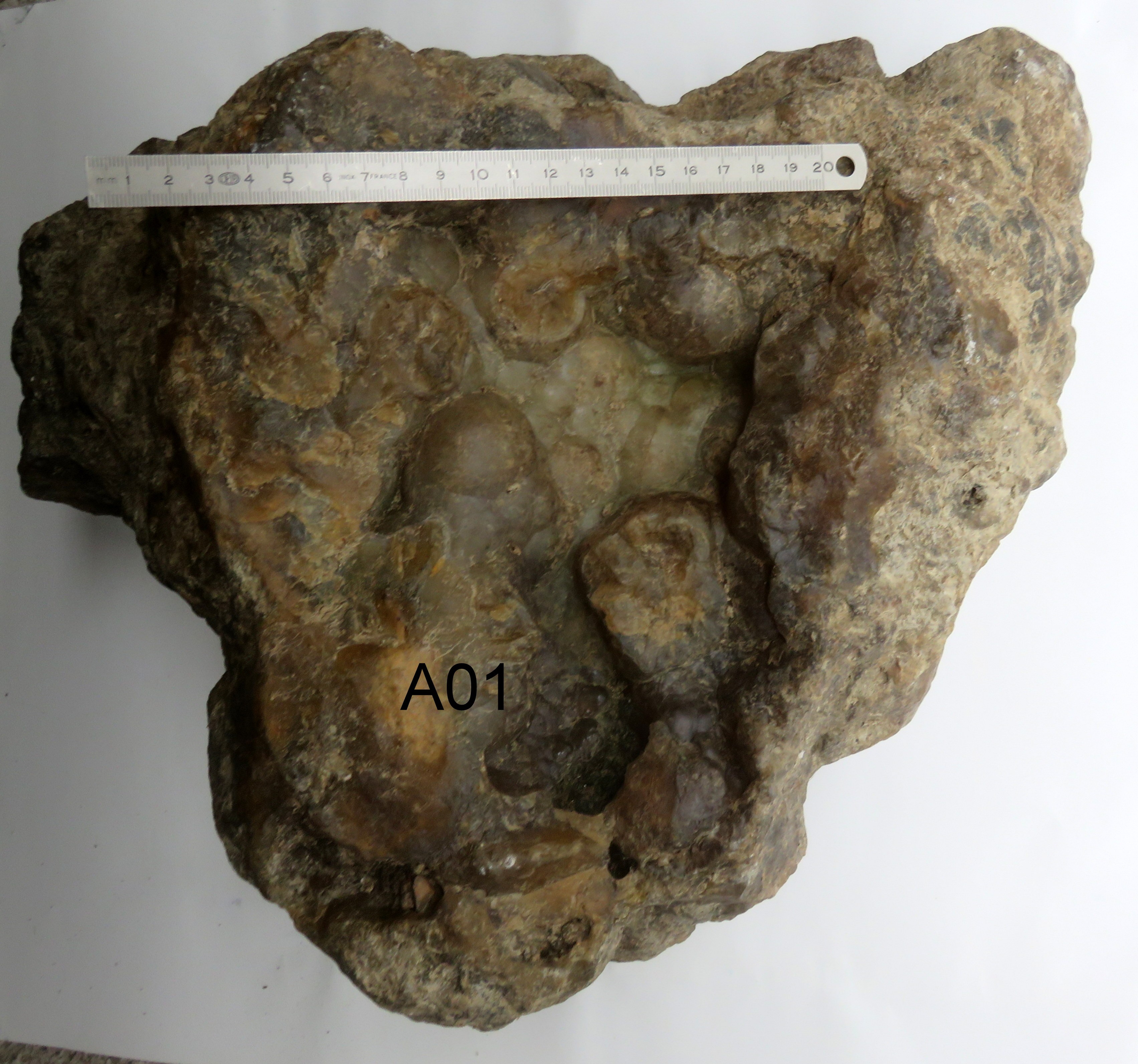

Voici un bloc de plus de 3 kg qui sert de support à une sculpture de perruche en pierres dures, chiné la semaine dernière.
Le bloc, laissé à l'état brut, est en cours de nettoyage. Je pense après recherches que sa provenance est probablement la mine Malborough, Queensland, Australie.

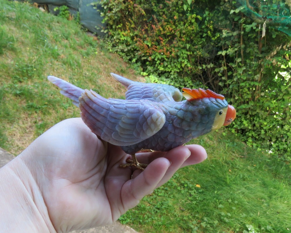

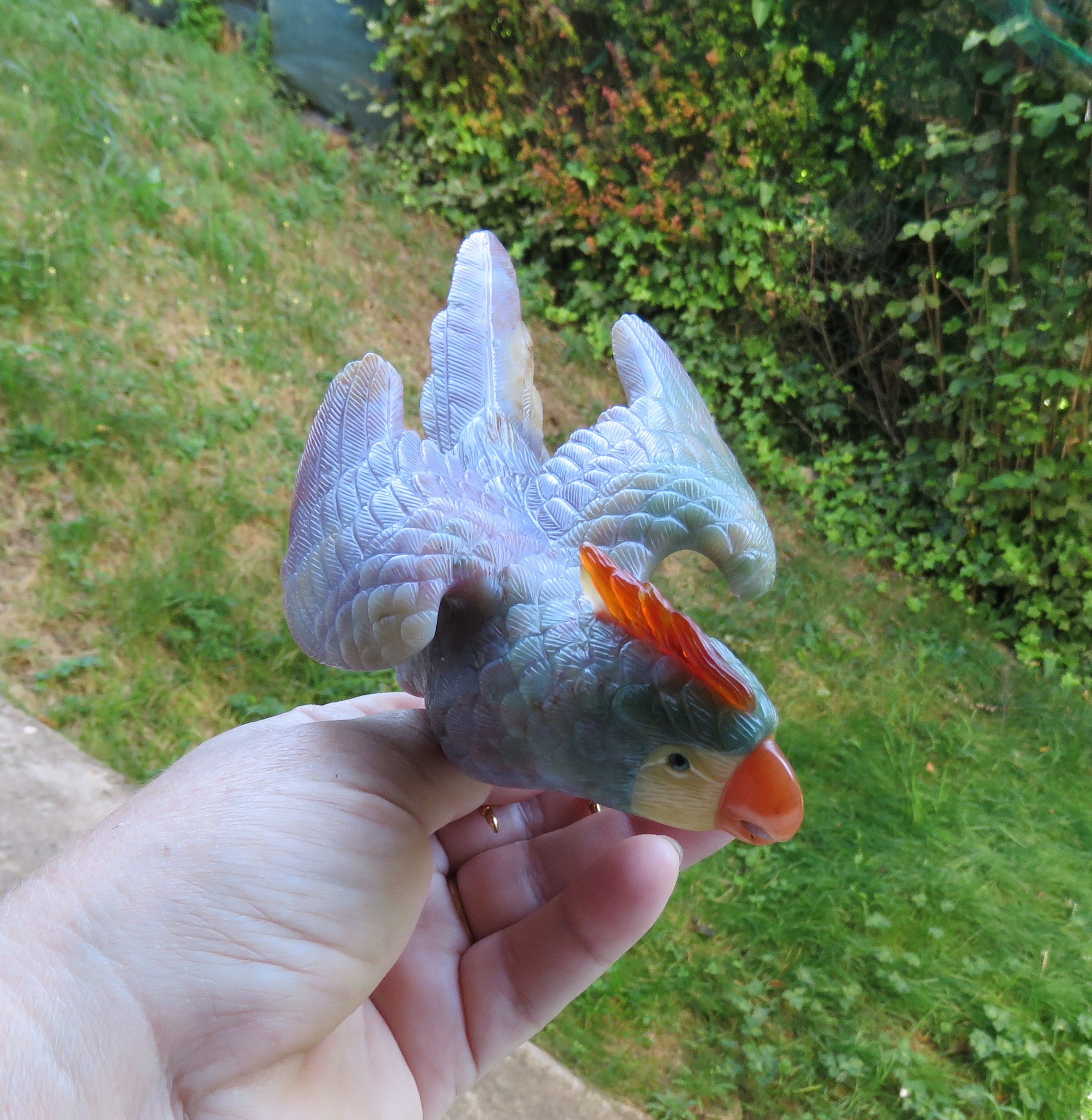

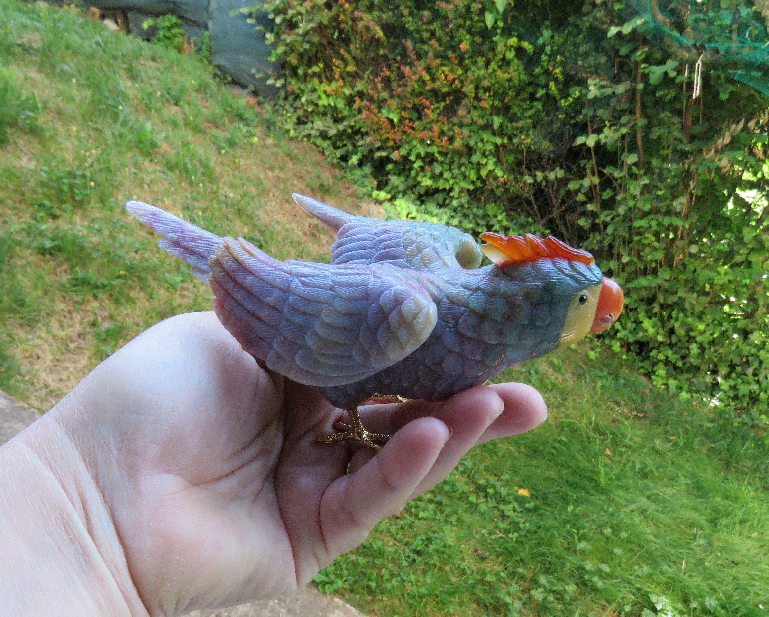

Je ne peux résister au plaisir de vous montrer également l'oiseau, un travail d'une qualité lapidaire peu commune pour ce genre de sculpture, développé surtout par les artisans brésiliens. Le bec et la crête sont en cornaline; je ne sais pas quel est le minéral utilisé pour la face jaune mais il est bien dur et prend un beau poli. Le corps est une calcédoine (ou un jaspe ?) translucide, à dominante mauve, et différentes nuances de vert bleuté , avec quelques petites plages roses ou grises.
Enfin une perruche de bonne compagnie (pour mes chats), et ma première chrysoprase brute.
Du quartz blanc cristallisé en interstices dans la chrysoprase:

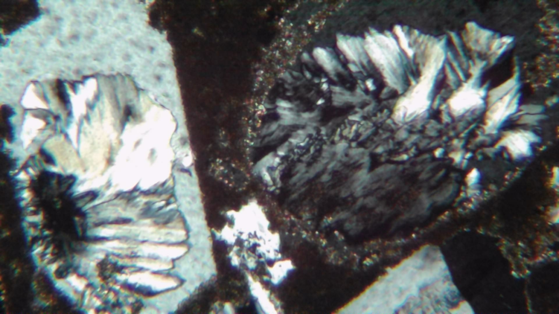

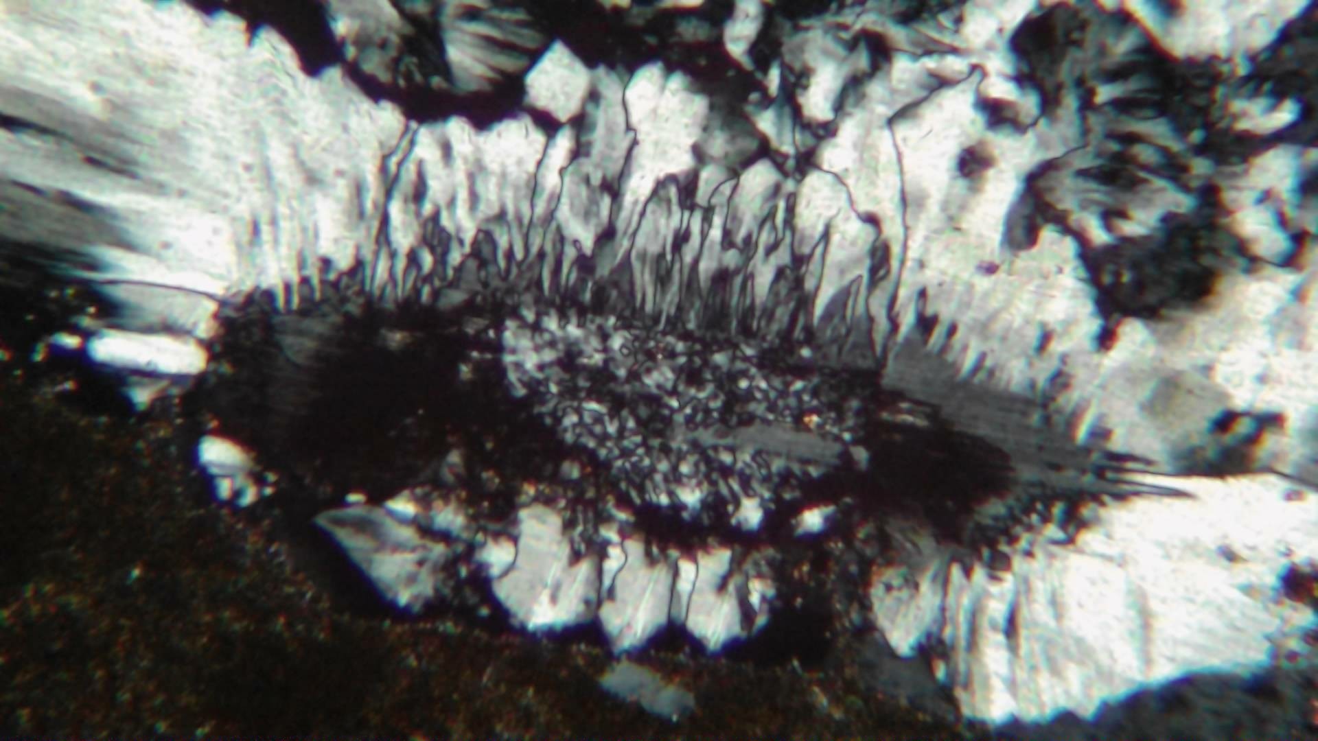

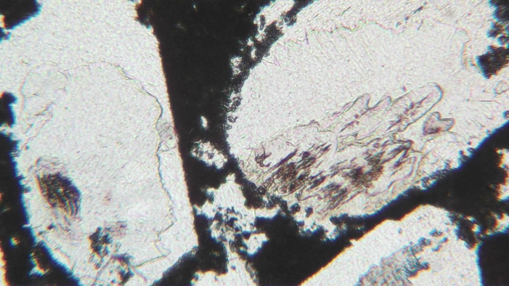

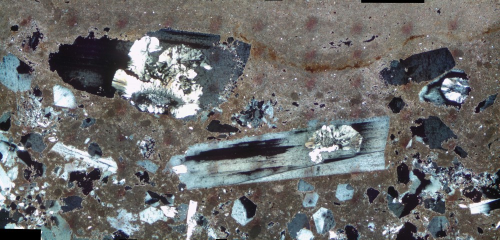

Vue sous le micoscope polarisant, une calcédoine "length fast" (donc quartzine) en remplacement de cristaux de gypse.
Dans un sable gypsifère du gisement Aquitanien de Malvesi (11) fov 7x4 mm en LPNA puis LPA
et une vue rapprochée de l'arborescence de calcédoine en LPA
Idem dans deux autres grains de gypse, plus petits
Mv7_2LN.thumb.jpg.ce6a79df526667b7fcaf1a4b29e3bdc7.jpgMv7_2LP.thumb.jpg.6e91f577b76b1a21e7c65fb676ccef93.jpg
Il y a 4 heures, phoscorite a dit :
Vue sous le microscope
Intéressant très surement Phoscorite mais n'ayant pas la chance de pouvoir observer (des lames minces?) de calcédoine je suis un peu perdu.
Est ce possible de voir la calcédoine en question (où le grain) en macro?
en LPNA puis LPA
Lumière Polarisée? NA?
D'où vient la silice? du sable environnant, je suppose. Et donc, c'est l'eau qui dissout la silice des grains de sable et qui vient se recristalliser en calcédoine en remplacement du gypse dissout ou sur le gypse dissout?
Je ne suis vraiment pas certain de comprendre...
Il y a 5 heures, phoscorite a dit :
"length fast" (
Merci cependant du partage de ces clichés et informations.

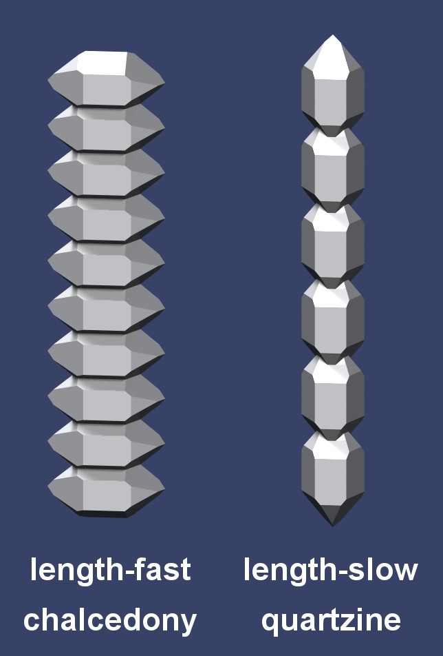

Désolé pour le jargon. La terminologie pour les propriétés cristallographiques de la calcédoine est précisée dans mindat.
Je me suis planté moi-même dans cette terminologie, donc ça me donne l'occasion de rectifier le tir, avec mes excuses.
Pour cette variété fibreuse de SiO2, il y a deux arrangements possibles de l'axe C, orthogonal (calcedoine ss) ou parallele (quartzine) aux fibres.
Ce que je vois a Malvesi est bien de la quartzine (allongement optique positif, comme le quartz) mais c'est "length slow" et pas "length fast" comme je l'avais écrit.
Le seul point important au-delà du terme c'est que cette variété est typique des évaporites, au point que depuis les travaux de Folk (Univ Austin, Texas, en 1971), les pétrographes utilisent ce critère pour identifier les anciennes évaporites. A Malvesi, bien sur, on le savait déjà, mais quand tous les sels et le gypse ont été dissous dans une évaporite ancienne et qu'il ne reste que des dolomies, ce critère a une valeur inestimable pour préciser le contexte des dépôts.
Pour ce qui est de l'aspect macroscopique, ce n'est pas magique :

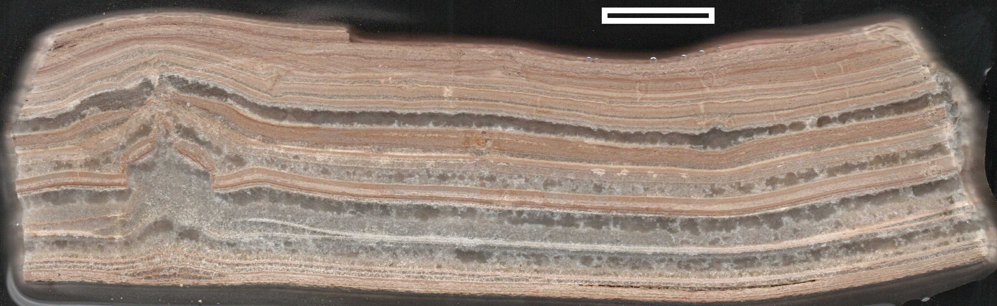

Il y a juste ces petites rosettes millimétriques en surface des bancs de gypse que j'ai postées dans "cinquante nuances de gypse"

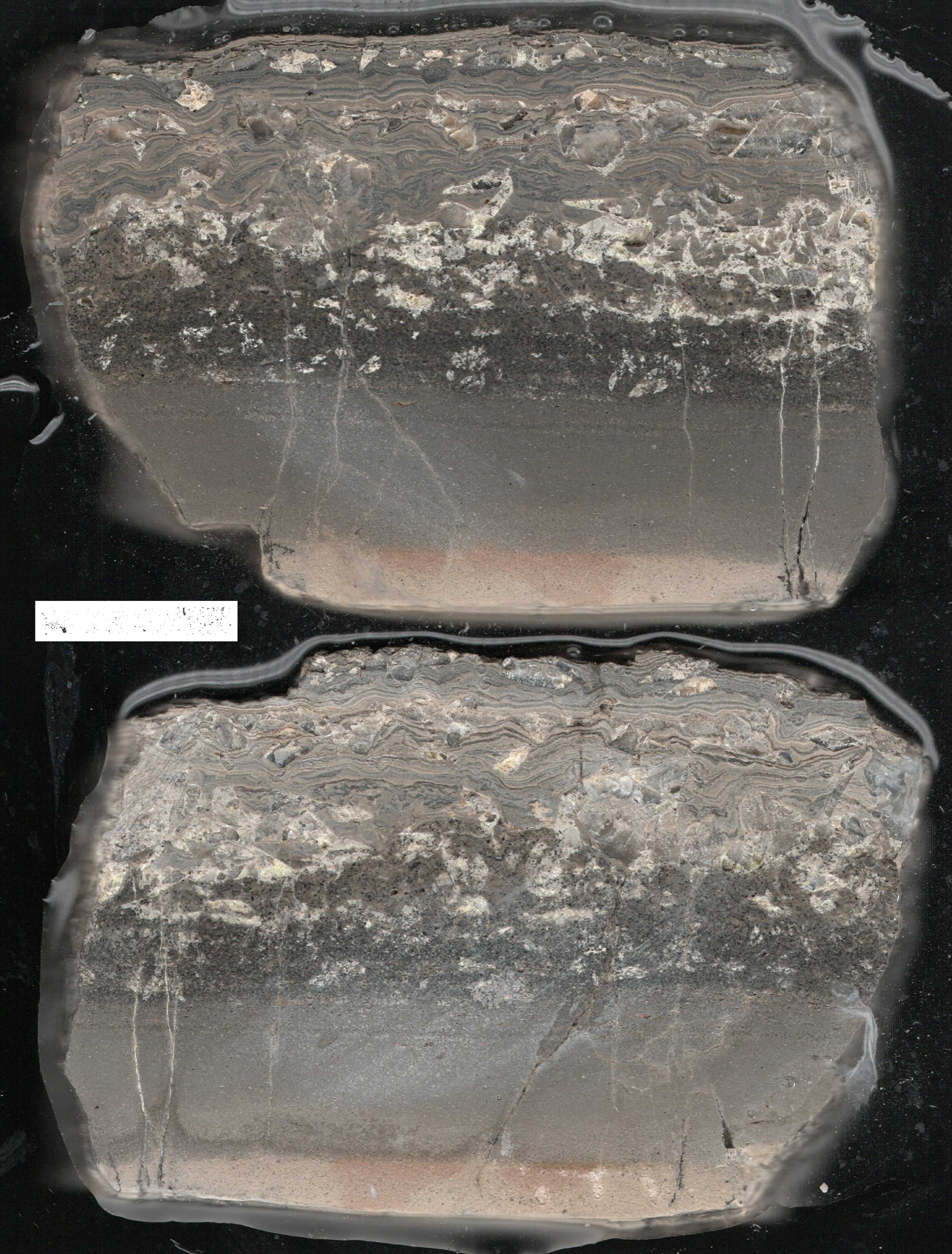

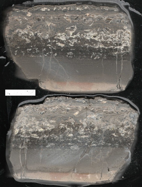

Des petits bancs siliceux millimetriques (gris) intercalés entre les niveaux gypsiferes et argileux (barre 1 cm)

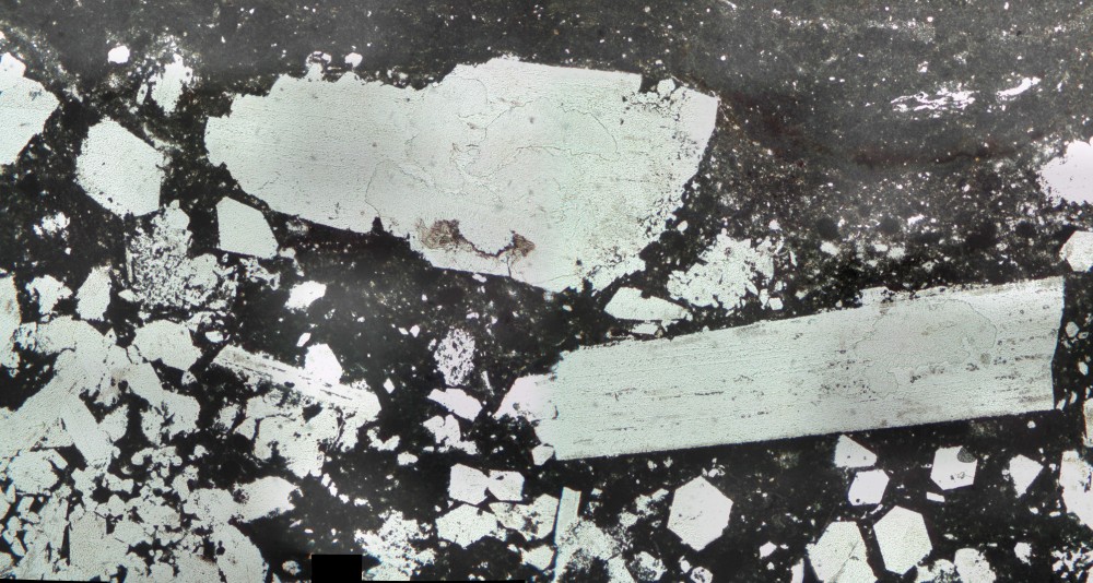

et le sable gypsifère vu en lame mince, dans lequel il y a aussi du S natif.
Ce "sable" ne contient pas de grains de quartz, et pas de grains détritiques terrigènes du tout.
il est constitué par des cristaux de gypse (remaniés sur le fond de la lagune) avec des fragments des anciens tapis algaires et quelques fragments de bois.
L'origine de la Silice dissoute est probablement à rechercher soit dans les eaux continentales, soit dans d’anciennes bébêtes (diatomées ?)
Mais ça revient un peu au même puisque pour que ces organismes se développent, il faut que l'eau continentale apporte du Si.

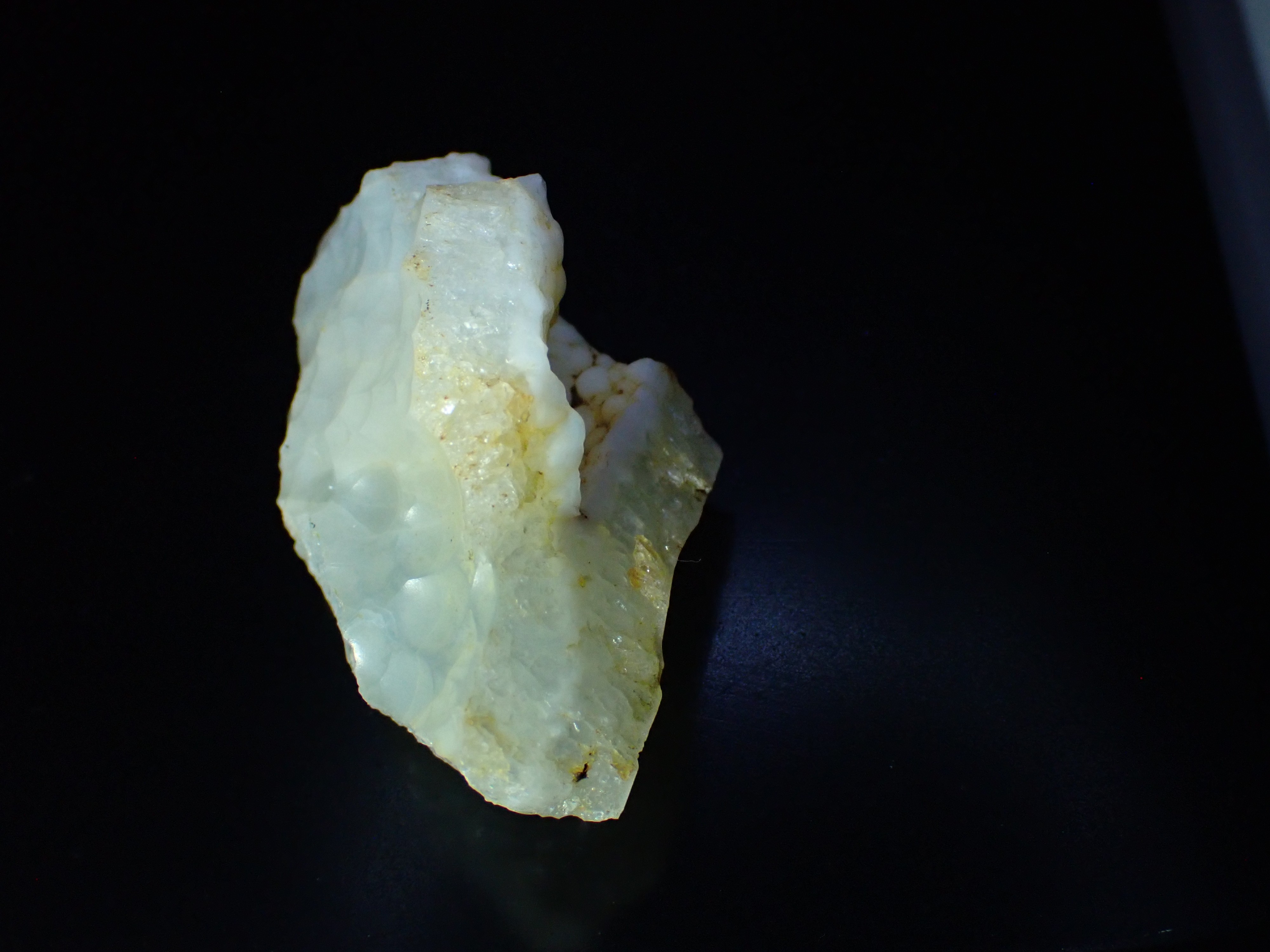

Une petite récente de l'Oise dans un silex. A noter les 2 couleurs.

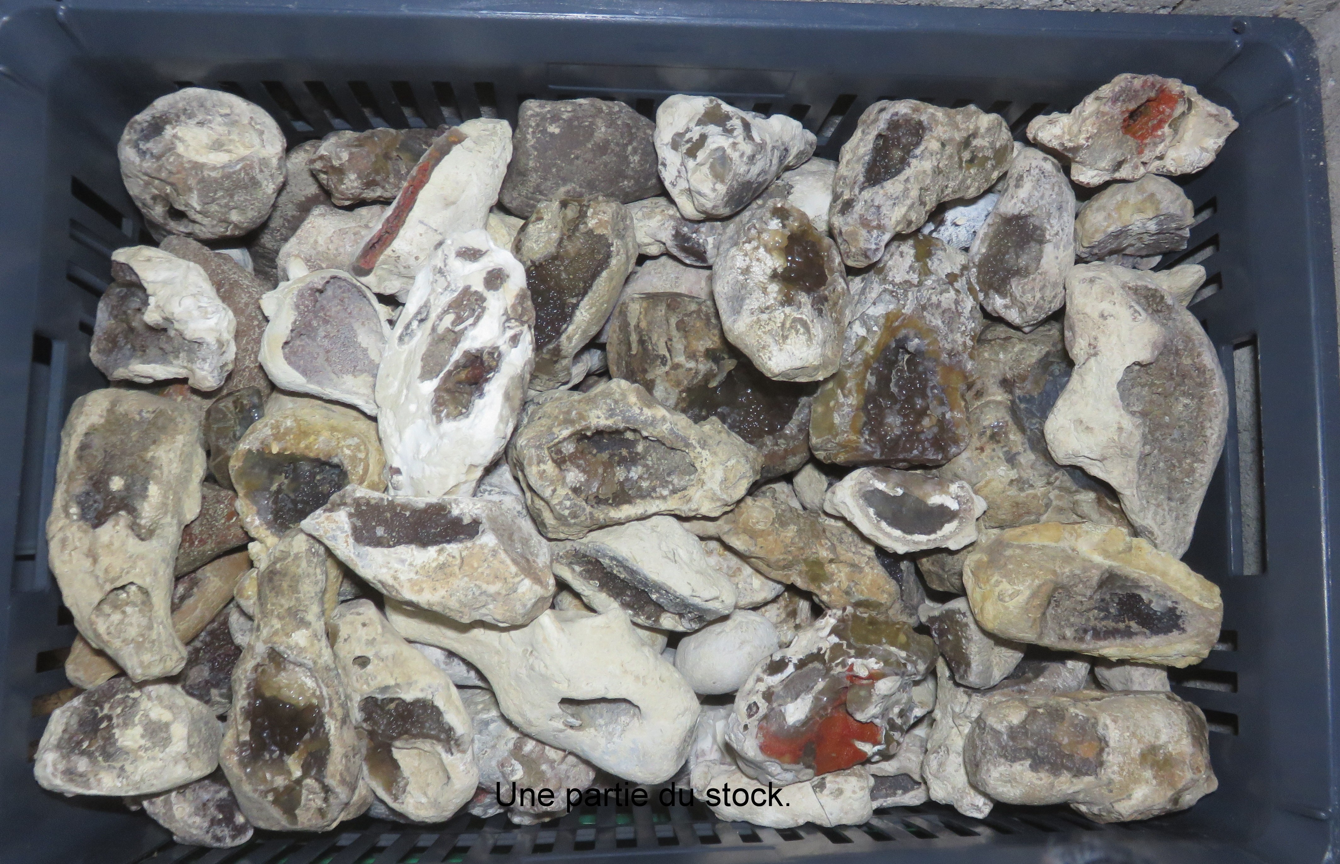

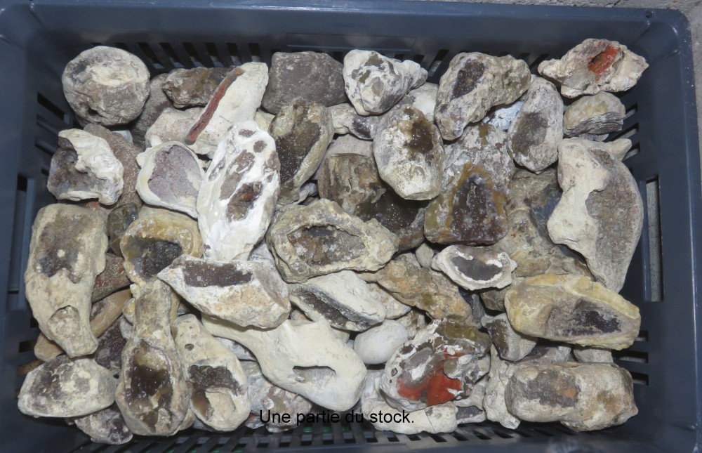

Une partie de mon stock.

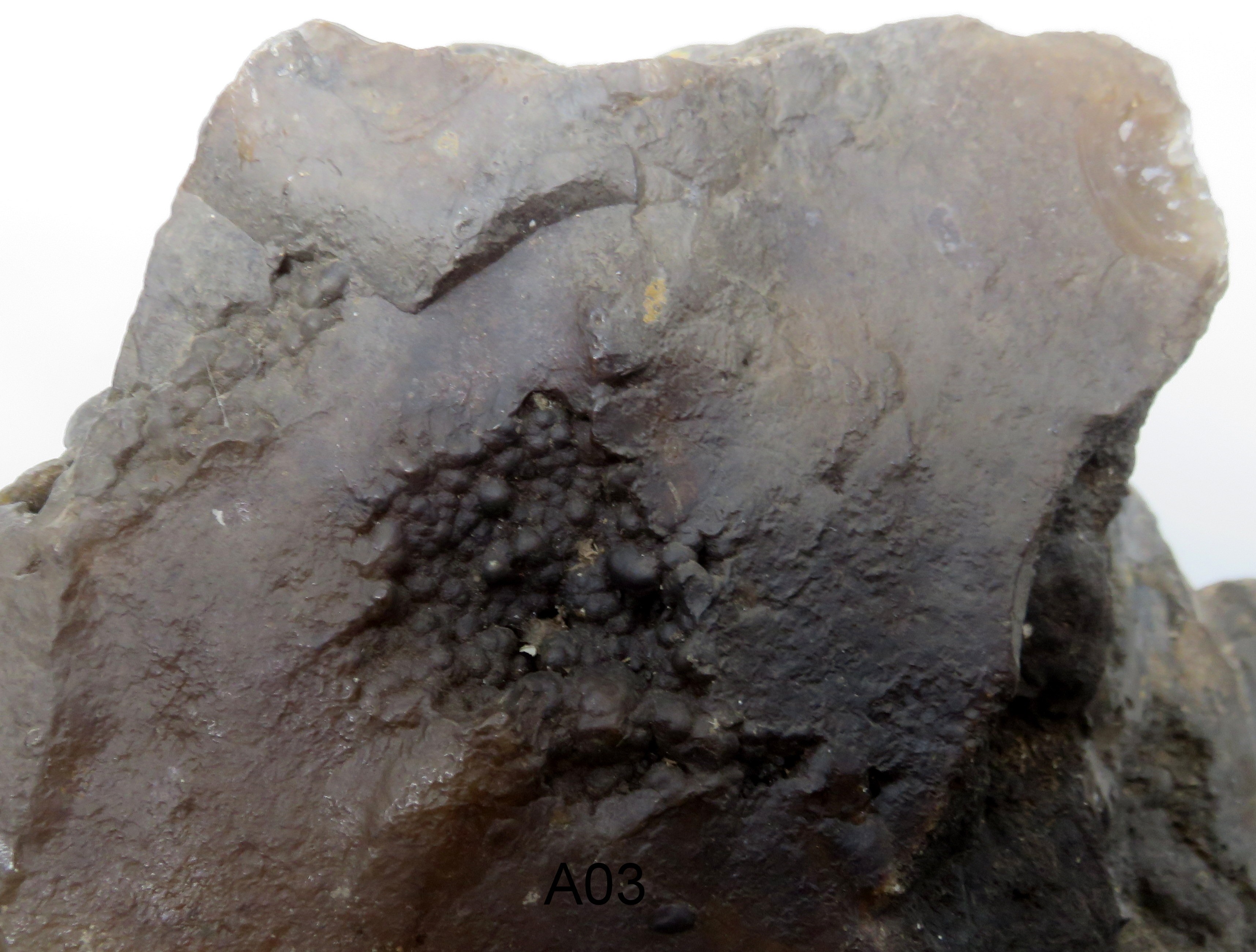

Intéressé par la pièce A01,je peux procéder à un échange avec du fossile.
99bjlg
Un oubli.La picée A 01 a disparue.Je refais les photos?
Un parie de mon stock .

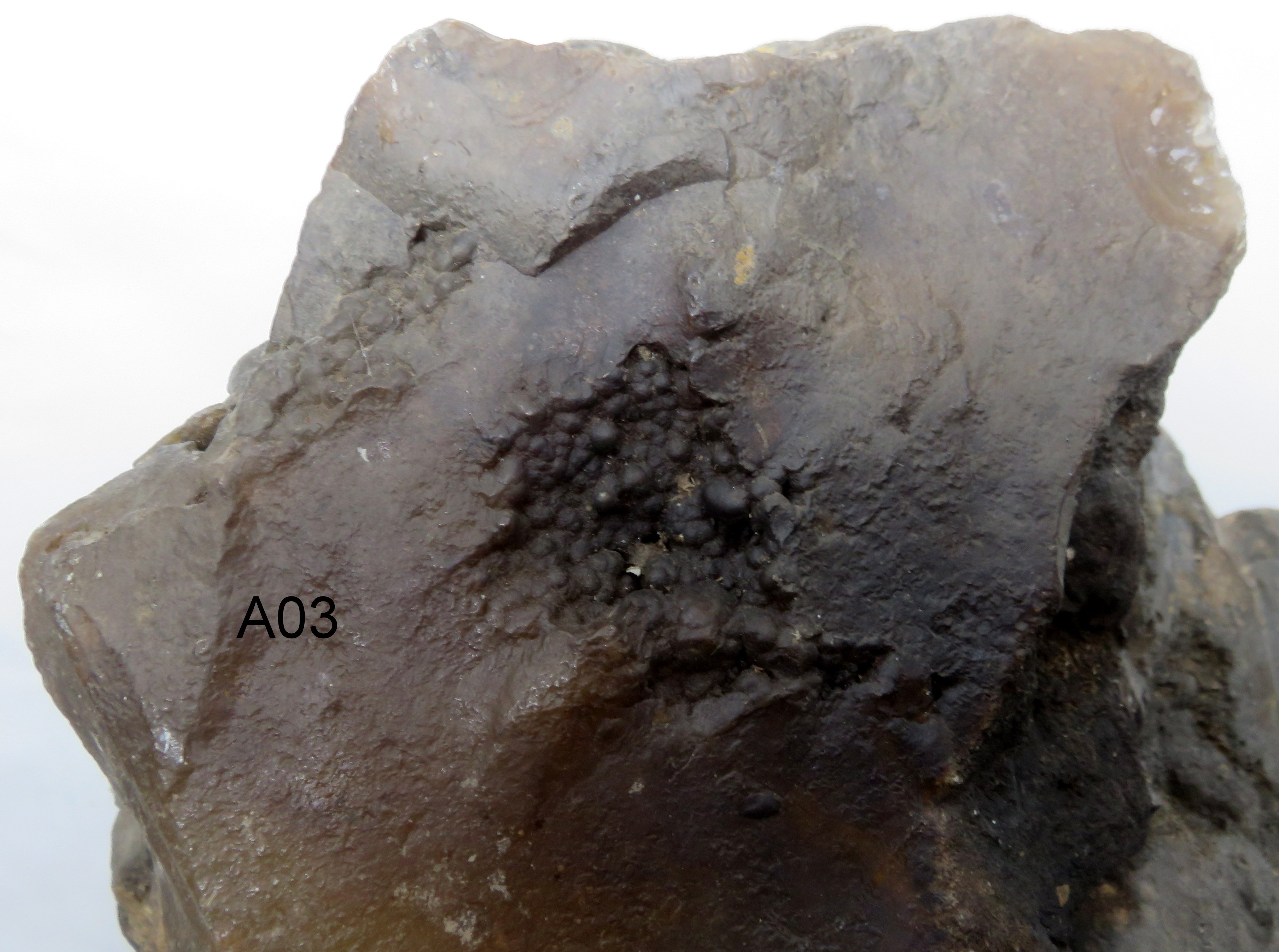

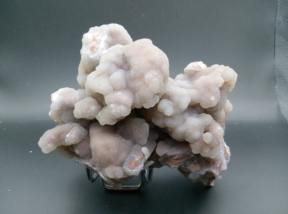

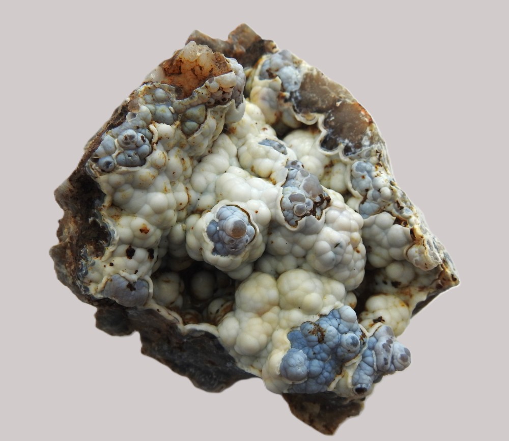

Merci pour vos commentaires positifs sur la calcédoine aux "peintures de guerre". Certaines calcédoines trouvées sont malades...Elles ont des boutons...

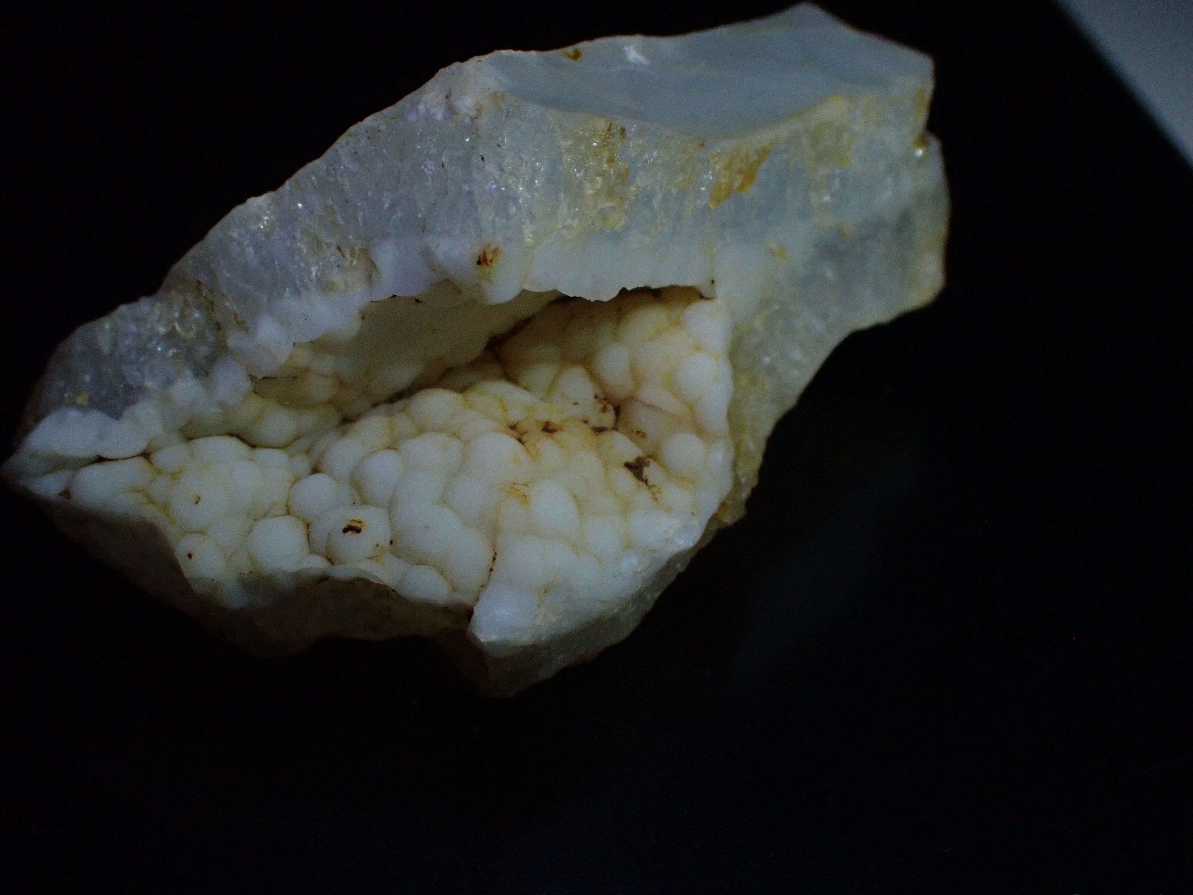

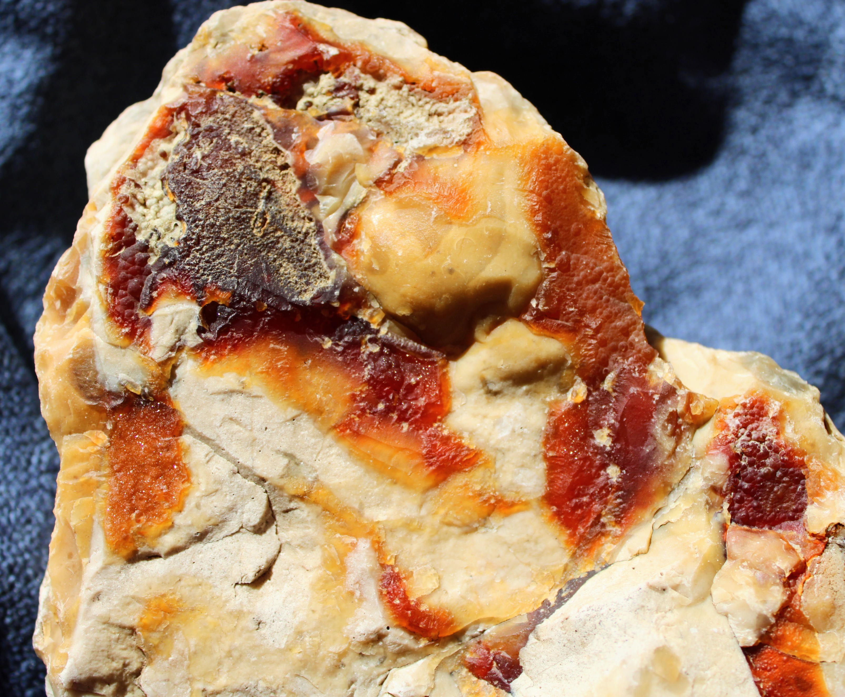

et une calcédoine dite "frustrante": la couleur est sympa, la taille et la forme sont sympas MAIS elle a subit les heurs lors des labours et en porte les stigmates..."pignée"...
Quand une saleté change l'aspect d'une calcédoine: habituellement grisâtres dans cette zone du 86,  celle ci a bénéficié d'un coup de pouce pour l'esthétique d'une saleté lui permettant d'avoir cette légère couleur jaune.
