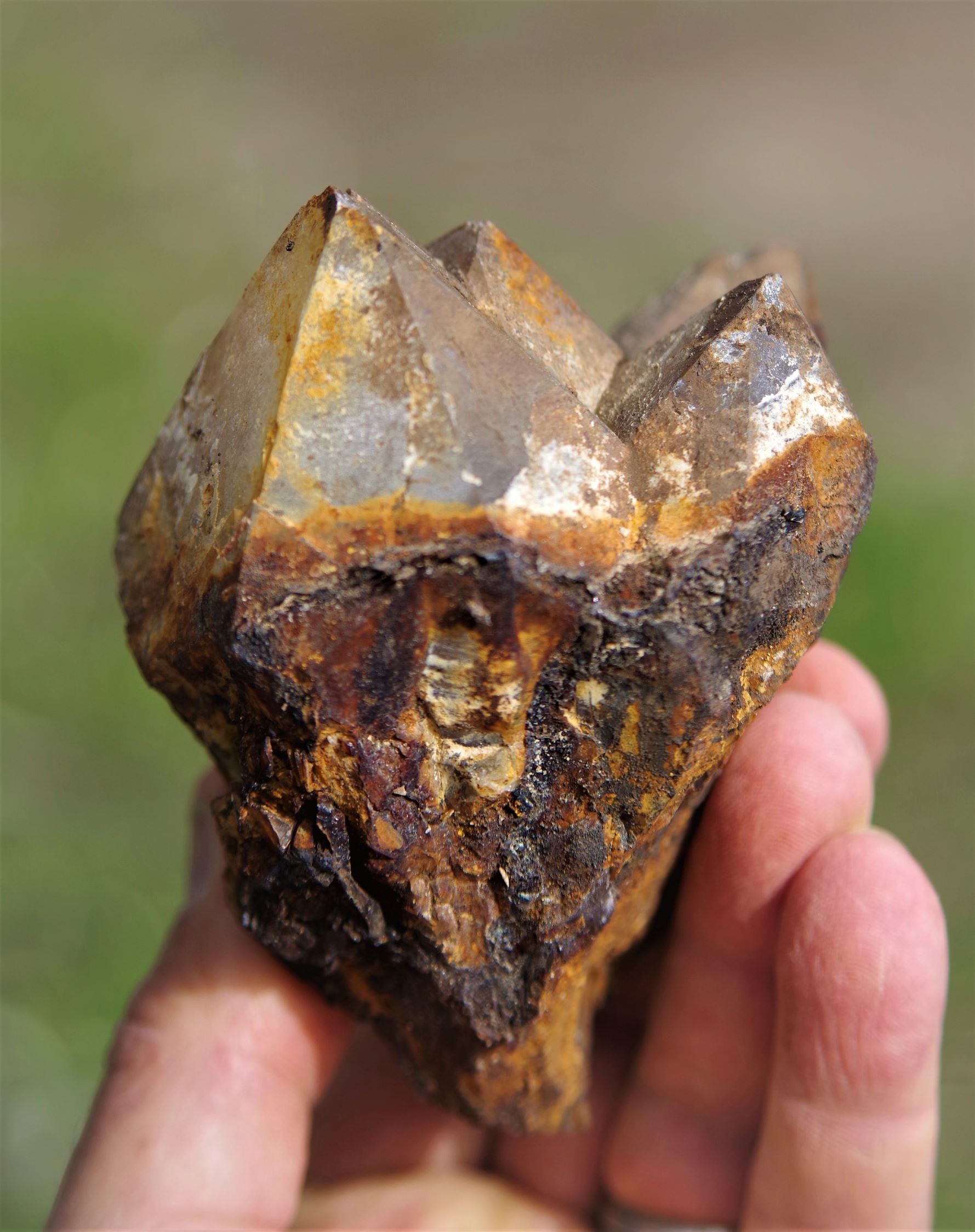

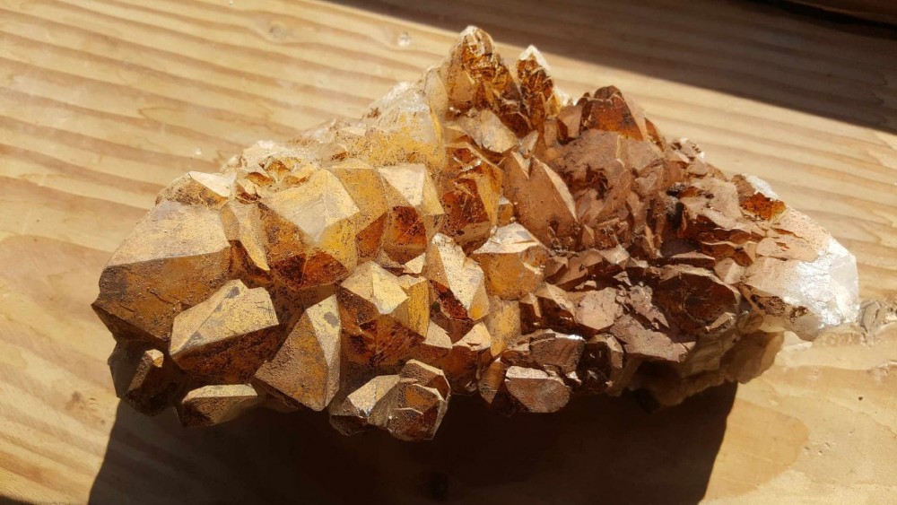

 voila j ai ramasser cette plaque de quartz  et j aurais aimer enlever le dépôt qu il y a dessus (oxyde?)
j ai déjà essayer avec hcl est il reste du dépôt dessus et  souvent des traces  de l acide  dans de petit coin ou fente <_<
 le cristocline serait t il plus approprier pour cet usage?
  si je peu avoir quelque avis avant de faire n importe quoi sa serait top
 merci d avance et bonne journée :grandsourire:
si tu l'as passé à hcl : change d'acide !  et laisses le pur ça devrait mieux marcher ! hcl c'est encore ce qui marche le mieux vu le prix au litre .... ensuite bien rincer au moins aussi longtemps que le bain d'acide et en changeant l'eau !

L'HCL est beaucoup plus efficace lorsqu'il est un peu chaud. L'idéal est de mettre la pièce à tremper dans l'acide dans un récipient en plastique dehors en plein soleil avec une vitre dessus.

tu mets dans hcl une heure tu rince tu brosses tu regardes comment ça évolue tu recommence pour une heure ou plus si l'effet n'est pas assez parlant ... et ainsi de suite et quand c'est propre tu laisse en rinçage dans un bain d'eau de pluie si tu peux  ! autant de temps que les bains succéssif d'hcl  ! et si tu penses qu'il reste des traces d'hcl (logiquement très peu ) neutralise ...
oui  mais bon le quartyz dans hcl ne risque rien ! donc on ne prend pas de risques ... et puis du cristocline pour ce genre de quartz (le dernier en photo ) ..... bof !!!!!!!!!!!!!! même dans hcl je mets pas ! poubelle direct !  dix fois le prix dhcl pour du quartz je voit pas l'intéret franchement ... bon après chacun fait comme il veut !

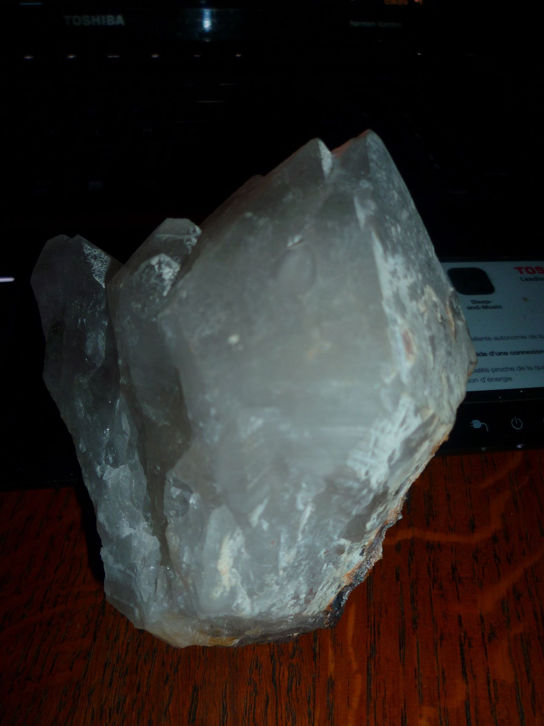

il y a 40 minutes, phildefer34 a dit :
oui cristocline pareil , au moins 24h et après neutralisation dans un bain de bicarbonate , je te met un exemple similaire au tiens avant/apres
le depot blanc  qu on voit sur ta photo @fildefer34 ne part pas?
 c est sur niveau quartz l herault c est pas les alpes

non nano ride ça ne part pas c'est de la silice , et oui quartz haut canton , c'est pas les alpes mais c'est d'ici  de l'herault ,mon terrain de jeu préféré
