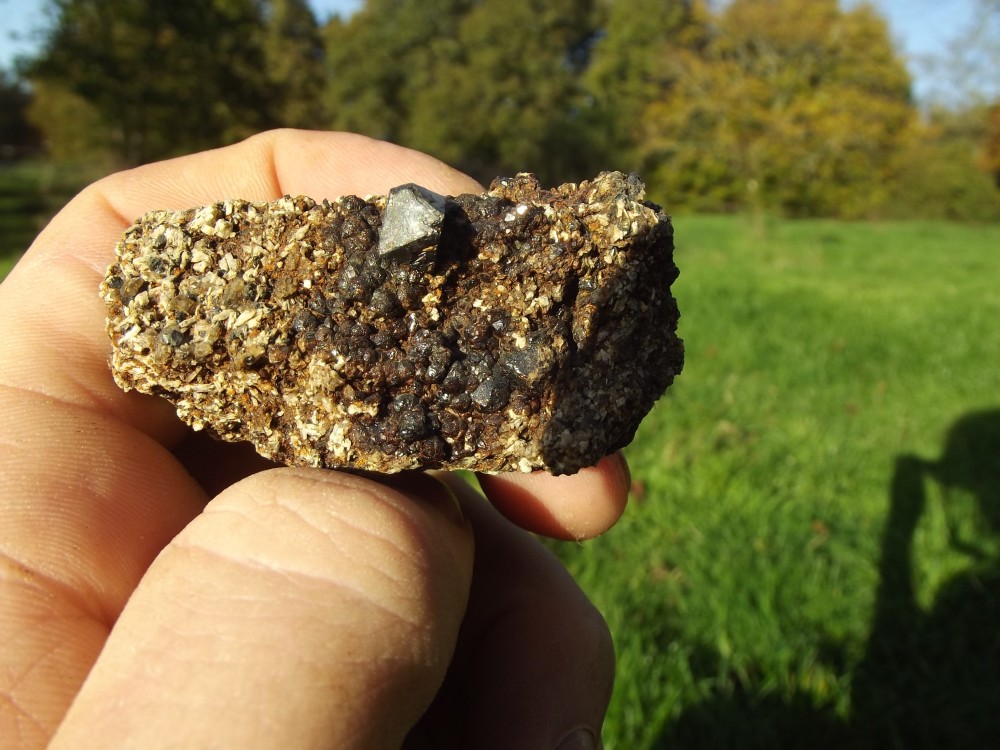

ça  devrait être interdit des trucs comme ça. Franchement , tu as bien fait de récupérer cette pièce - un peu le graal  des minéraux Pyrénéens -introuvable aujourd 'hui.
De plus , la mine de Coustou ne se visite plus et est à l 'abandon. (en espérant que la collection du musée de la mine ait été sauvegardée)

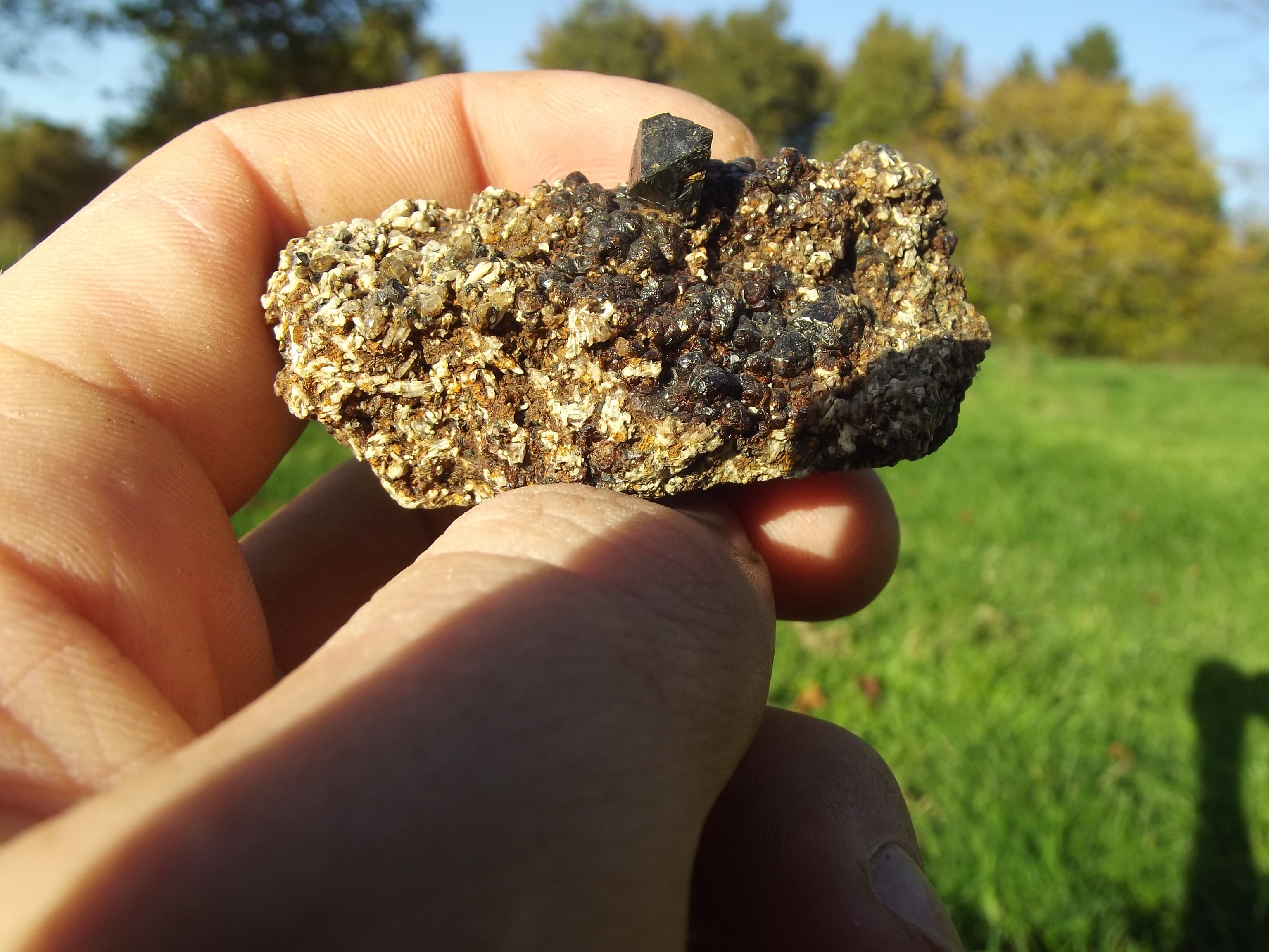

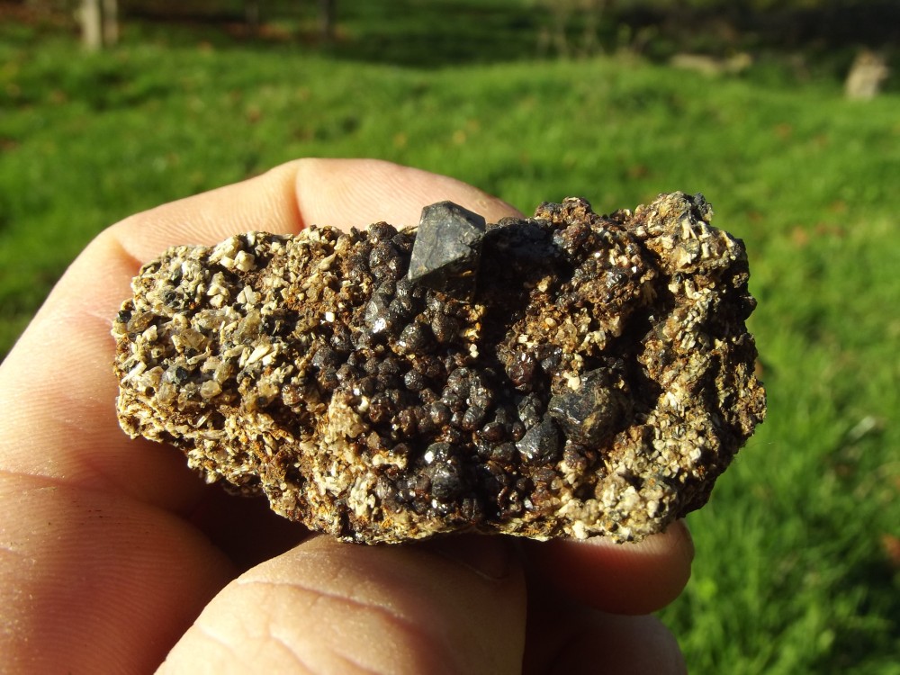

Il y a 11 heures, AMEDE a dit :
Magnétite sur grenat avec des reflets rouges et scapolite, Felluns (66)
La pièce mériterait un bain d'hmps et éventuellement de javel 😉
Je regardais les cailloux que tu m'as donné l'autre jour sur la cheminée (de loin) et je me disais; "c'est quoi celui de gauche ?", maintenant je me rappelle !
Serge
Il y a 2 heures, trenen23 a dit :
Serge
Yep c'est ça, une mélanite.

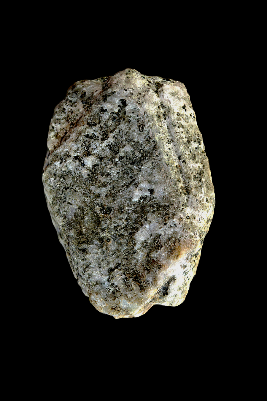

Après quelques recherches sur Mindat , cette cristallisation d'orthoclase est appelée "macle jumelle de Carlsbad" ....
J'en avais acquis un spécimen (rose) de Ceilhes (Hérault) lors d'une bourse échange à Amélie

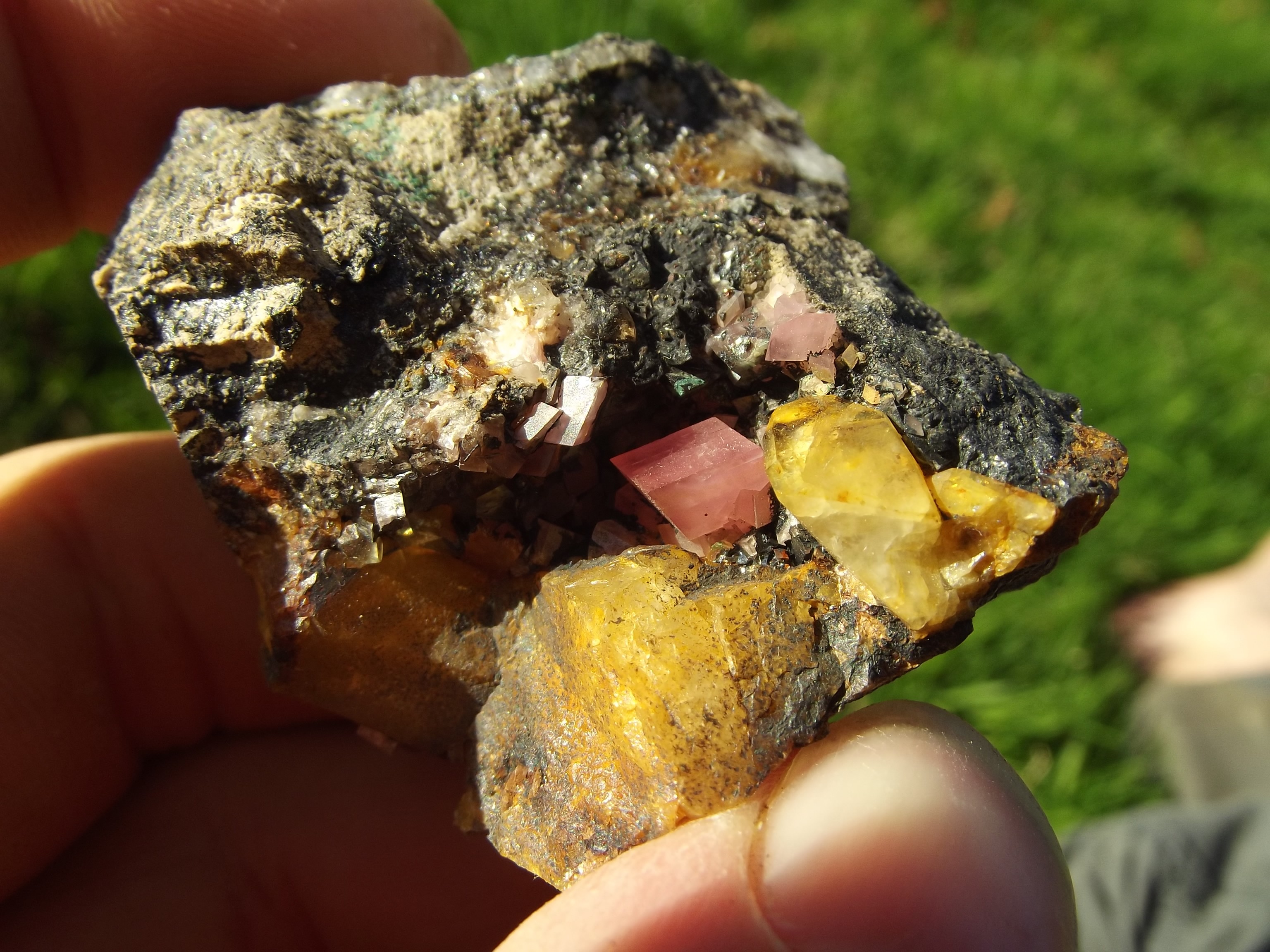

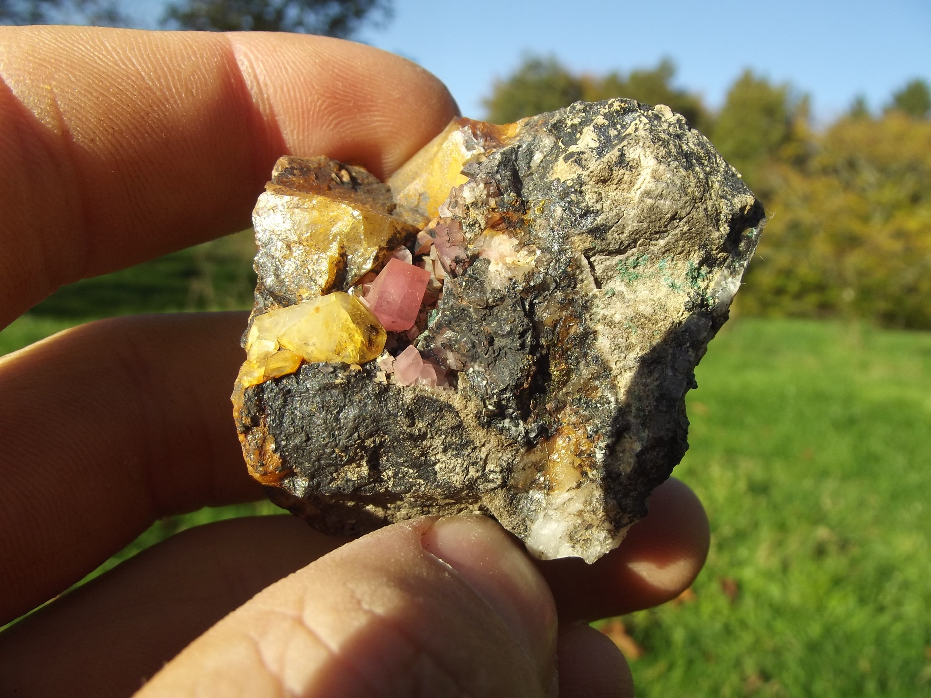

Très jolie la magnetite! Et simplement pas de mots pour la Rhodochrosite.

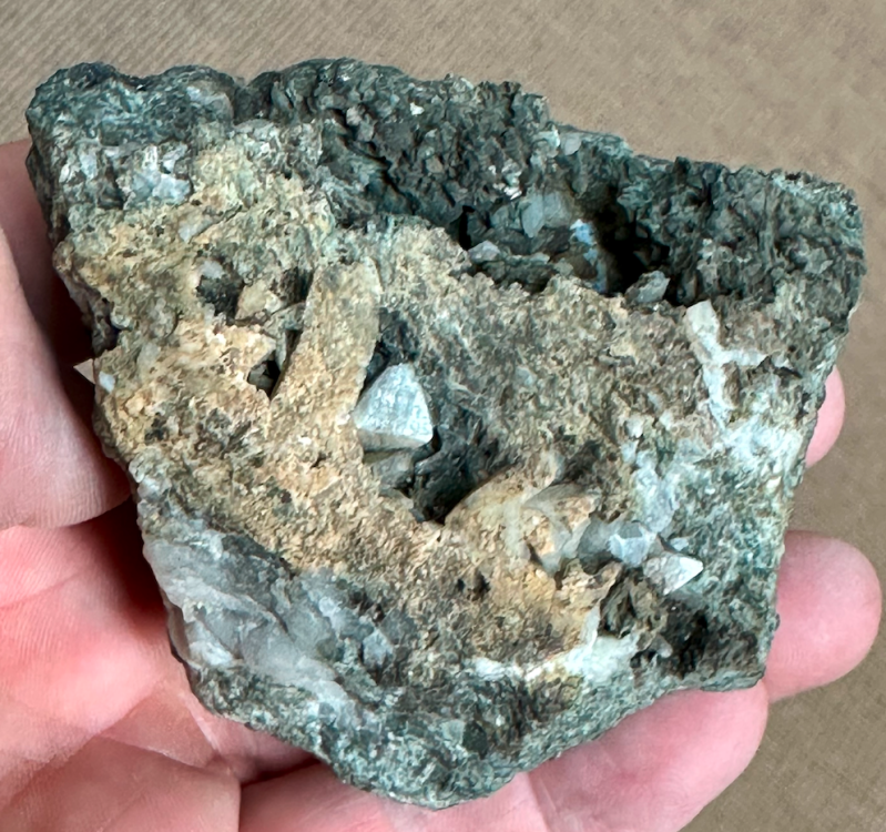

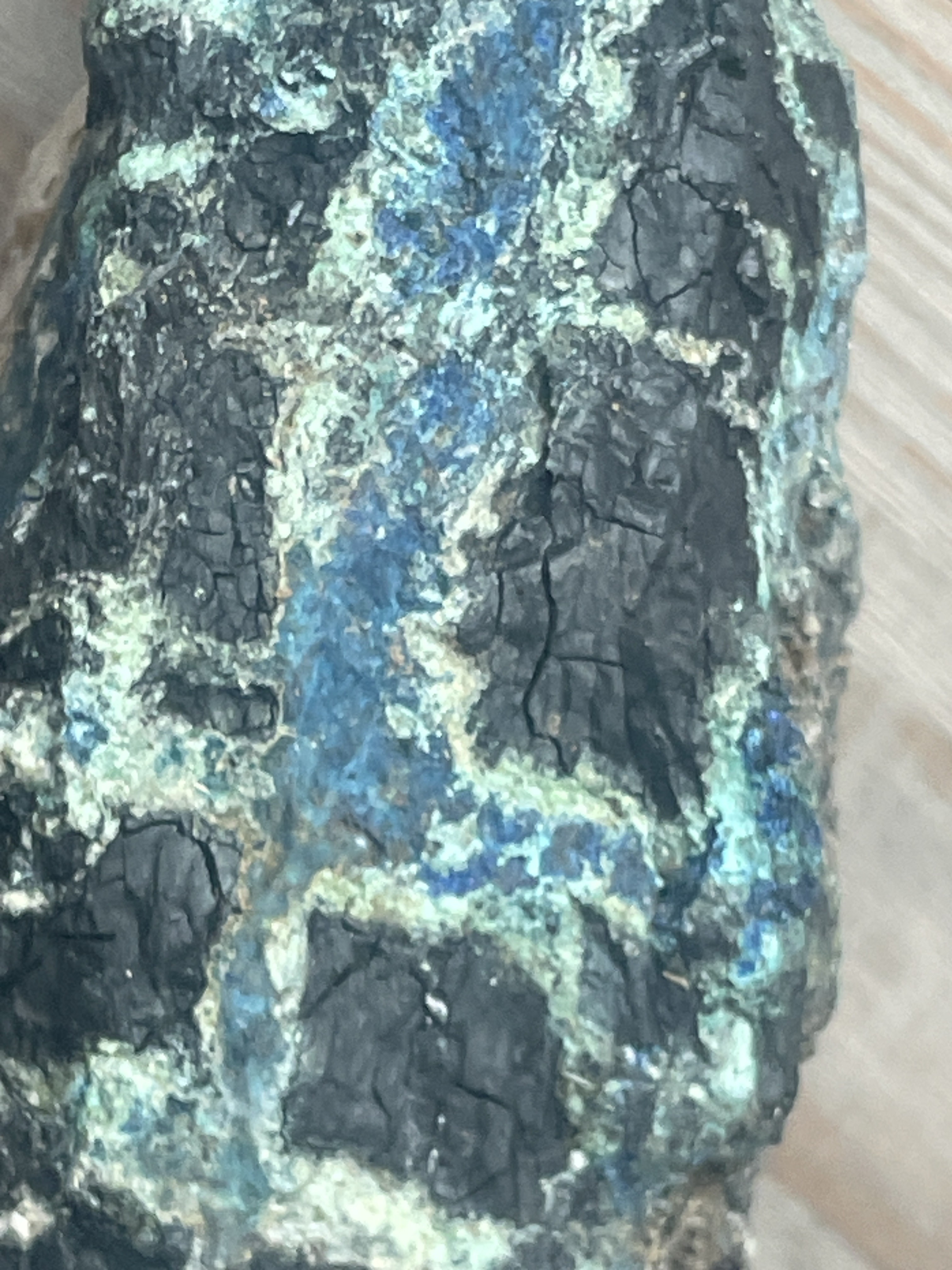

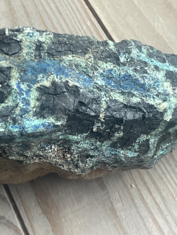

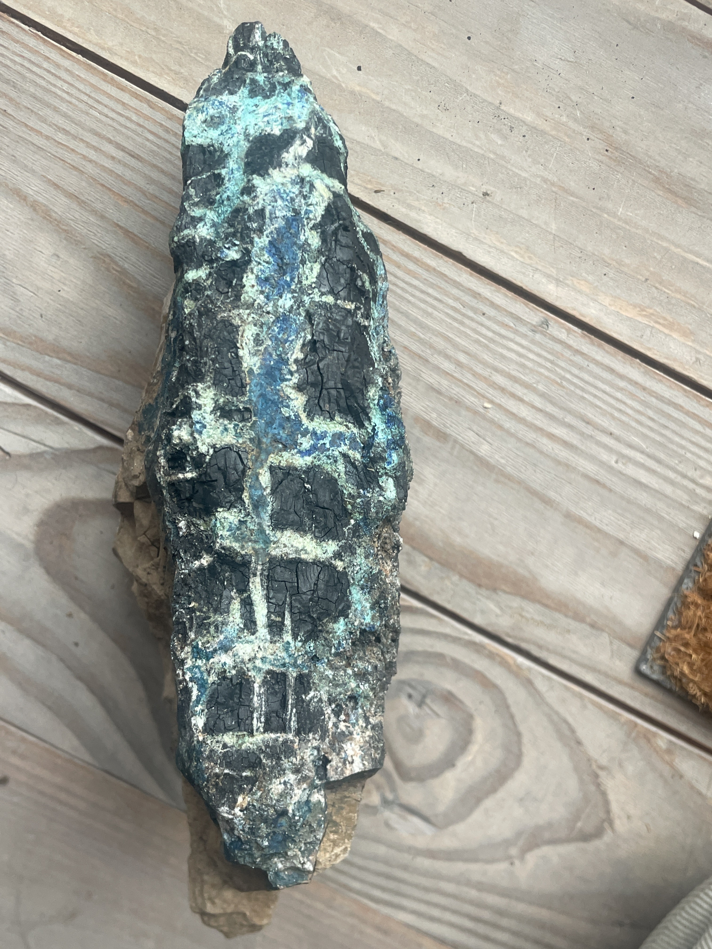

Trouvaille de cet automne, sous le titre 'les surprises de l'Arize'.
Contexte connu de chacun, je suppose : minéralisation filoniennes de cuivre dans dolomie Dévonien moyen.
Mais le « charbon minéralisé » dans la dolomie m'est totalement inconnu : tétraédrite + chalcopyrite
L'azurite comme minéral secondaire y est assez courante, mais quel est l'autre sulphate bleu: langite?
Et il y a d'autres minéraux à déterminer dans cette association.
Désolé pour la qualité des photos;
Il y a 20 heures, dedadiou a dit :
Bonjour
Très intéressant comme structure de minerai. Les fissures de retrait dans le "charbon" ne se propagent pas dans les produits secondaires bleus, ce qui suggère que le retrait en question est bien du a la rétromorphose du minerai primaire. Est-ce que l'on peut obtenir une estimation de dureté et une trace sur cette partie "charbon" ?
On 1/11/2025 at 8:17 AM, phoscorite said:
Bonjour
Dureté 1, trace gris-noir, très friable. (graphite?)
Je peux me tromper, mais je croyais que les fissures sont dues à l'assèchement.
Oui, graphite bien possible, avec peut-être un précurseur charbonneux moins évolué.
Tout ceci suggère que les auréoles de produits bleus sont le résultat d'une réaction entre un fluide oxydant (et minéralisé) et le charbon.
Le 10/01/2025 à 11:26, dedadiou a dit :
Tu es sur les minéralisation de type Alzen ?
Serge
il y a 47 minutes, NiCoCaYoU a dit :
Ça y ressemble beaucoup beaucoup ...
La langite y est courante.
Tout comme l'azurite/malachites.
Et le type de minerais avec les trucs noirs au coeur (que j'avais plutôt mis comme roche riche en matière organique) la couche de tétra et le remplissage de carbonates m'y fait penser.
Serge
J'avais en tête, grosso modo, l'image suivante de la genèse, mais avec pas mal de points d'interrogation.
1) La couche de matière organique doit être un dépôt original, non ? Or, je n'ai jamais rencontré de tels dépôts (isolés) dans un calcaire (dolomitisé).
2) Cette couche (et dans ce cas, presque exclusivement cette couche, pas la dolomie elle-même) a été brisée et remplie de sulfures riches en cuivre. (Effectivement, réaction avec charbon.)
3) Oxydation et conversion des sulfures en sulfates.
Structurellement, le matériau provient d'un contexte très fracturé. (Serait-il plus probable que nous nous trouvions dans les calcaires du Muschelkalk que dans ceux du Dévonien ?)
Comme je l'ai dit, loin d'être sûr de cette hypothèse. Toutes les objections, idées et perspectives sont les bienvenues.
10 hours ago, alex.tre said:
l'aspect ( assez cireux) me fait penser à l'albertite (alsphalte)
Très intéressant. Mindat mentionne en effet des associations d'albertite avec des minéraux de cuivre, en se référant à un site au Canada.
Mais comment déterminer cet hydrocarbure? Celui-ci aurait alors migré à partir d'un « schiste bitumineux »? Quelle pourrait être la source dans ce contexte géologique ?
Serge
En effet, non loin d'Alzen, un cadre en partie similaire. Il y a des dépôts aussi riches en matières organiques à Alzen ?
