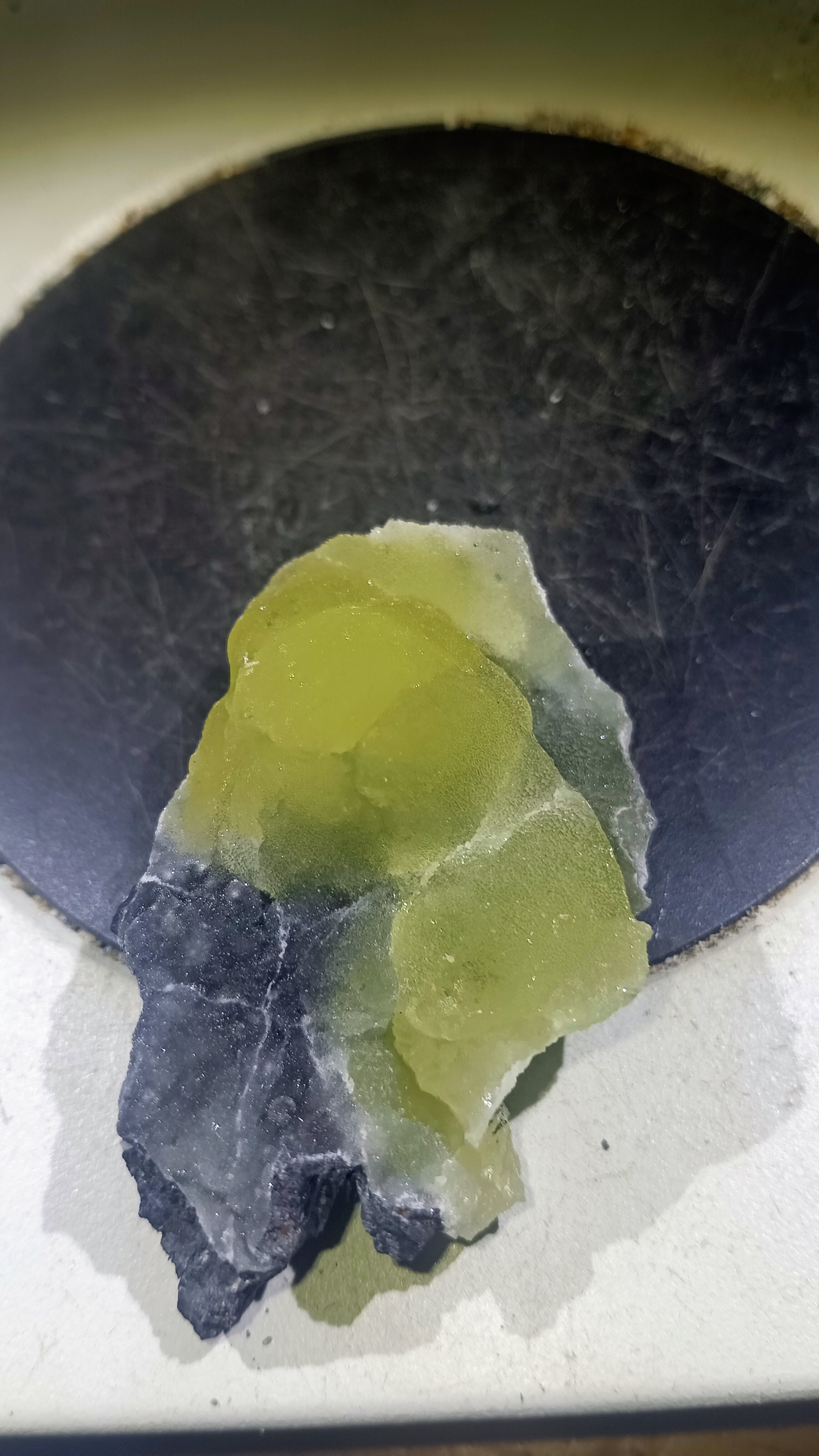

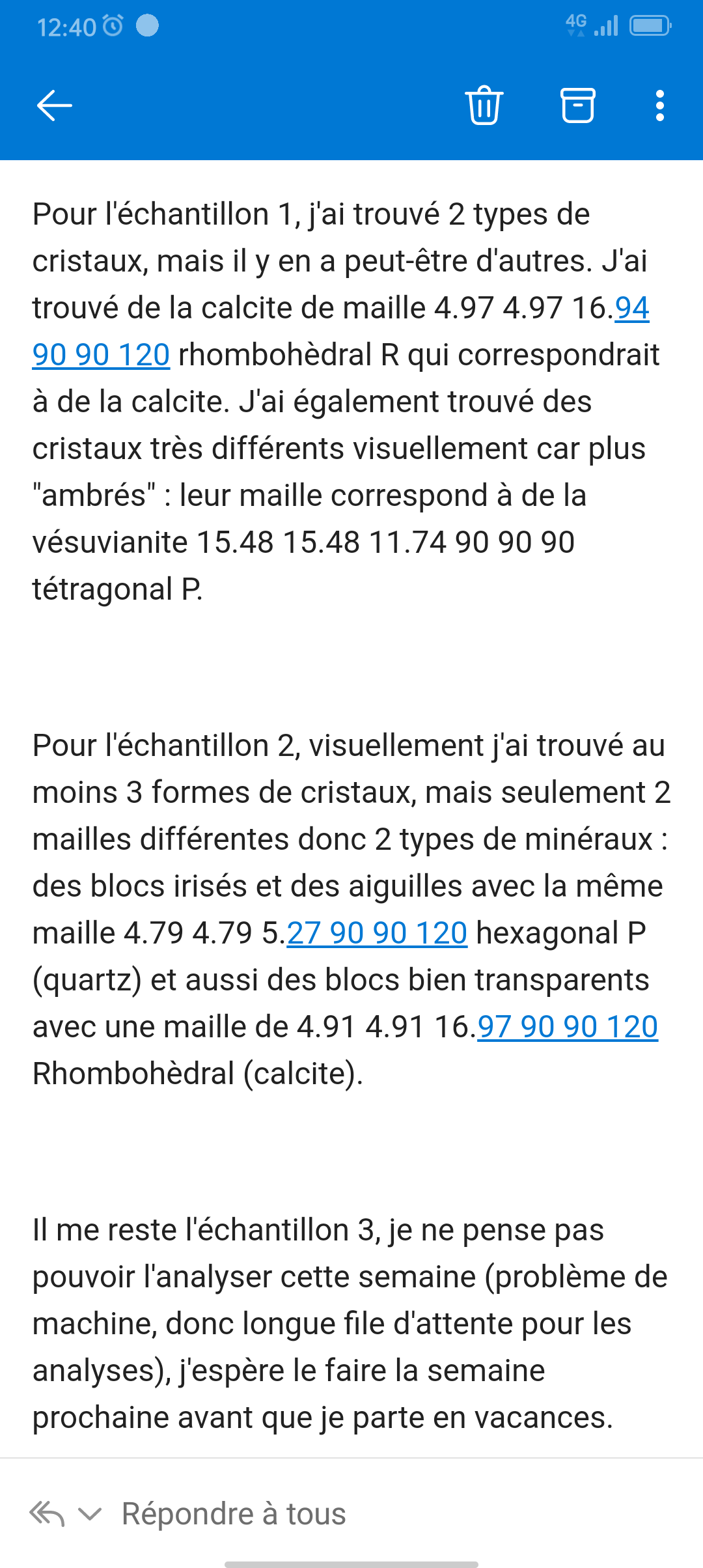

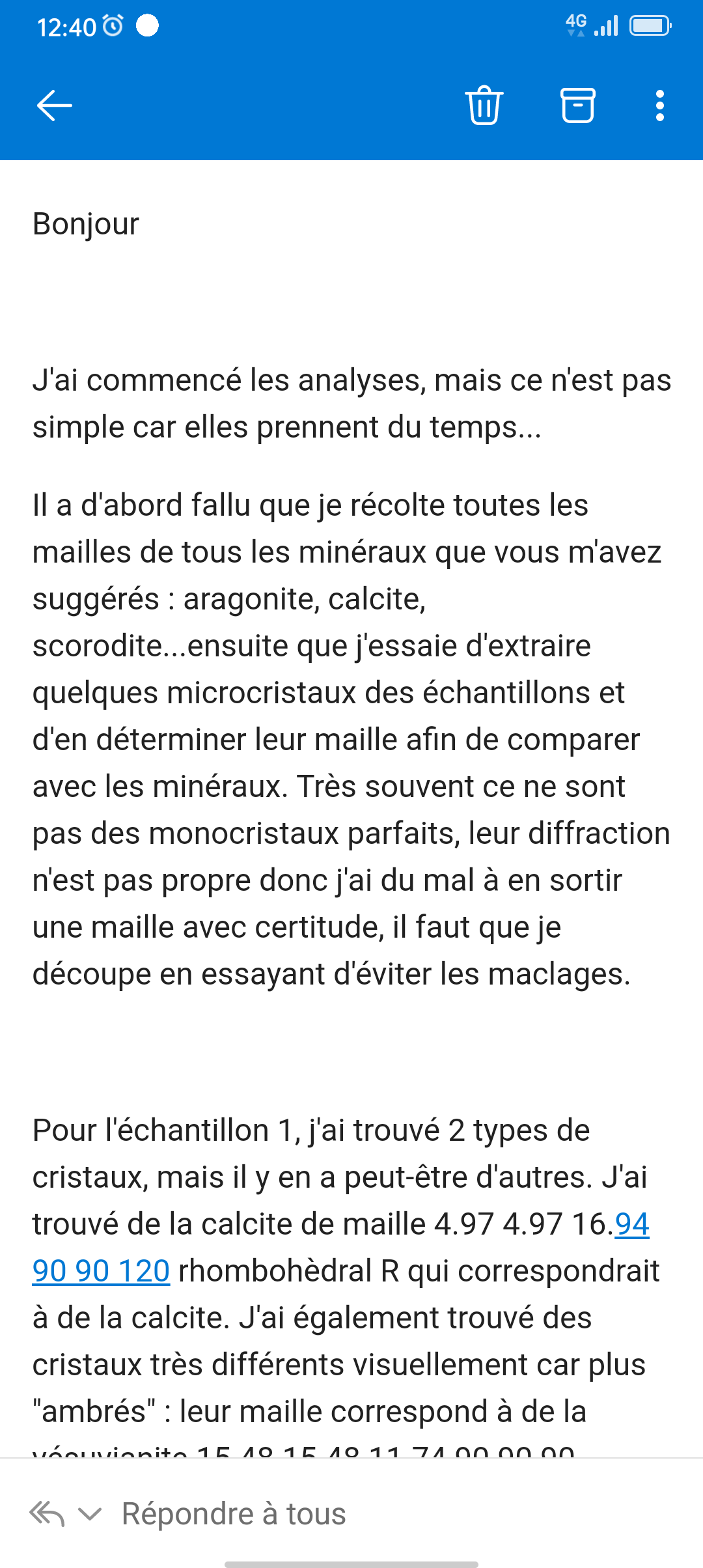

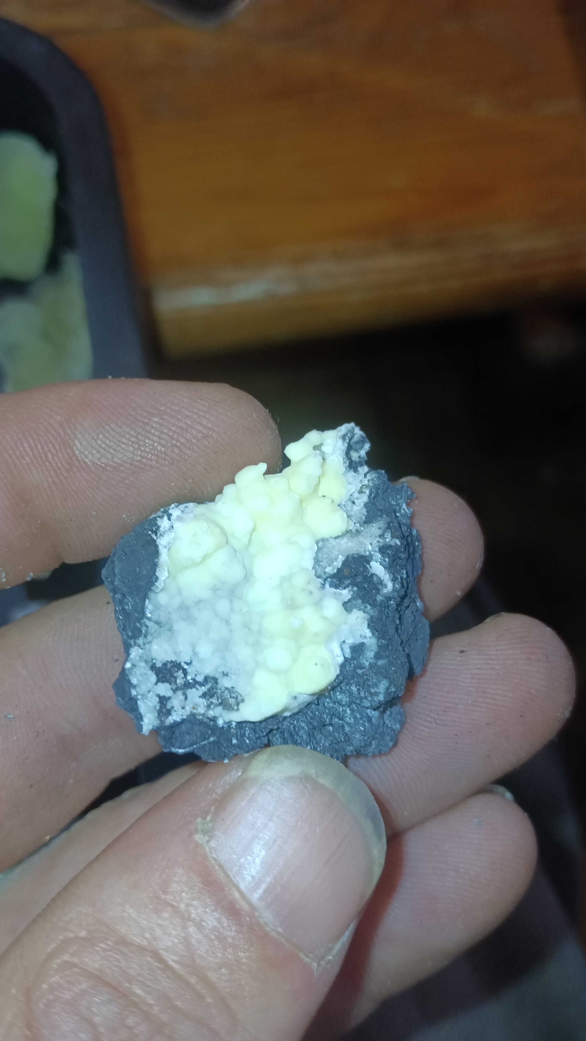

Donc premiers retours des analyses par diffraction X sur monocristal (qui a donné du fil à retordre à l'analyste), résultat en maillage, donc ne reste plus qu'à comparer, c'est elle qui a retrouvé le deuxième type de minéral (car je ne lui avais pas proposé comme piste à suivre).
 Elle a donc retrouvé dedans deux types de cristaux.
 Le maillage du premier est
4.97 4.97 16.94 90 90 120 (c'est du chinois pour moi).
Donc, calcite, rhombohedral R.
 Le maillage du second
15.48 15.48 11.74 90 90 90,
ce qui nous donne ... Vesuvianite (tétragonal P)!
(Sachant que la vesuvianite c'est
a= 15.532
b= 15.532
c= 11.776).
Pour du "néoformé" (?) C'est pas mal je trouve d'y retrouver de la vesuvianite !

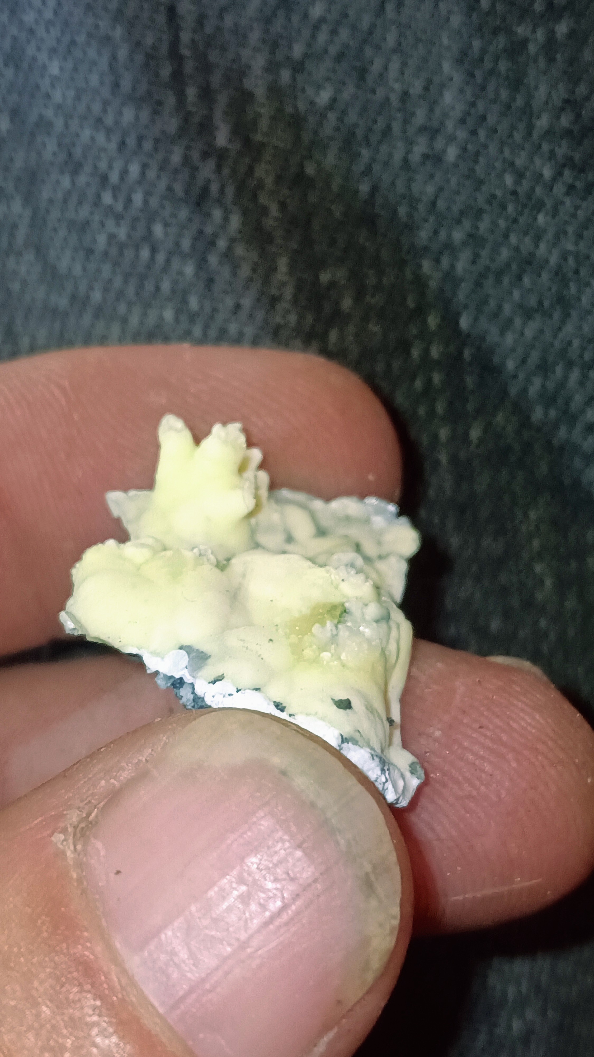

Ensuite pour ceux qui sont blancs/jaunes avec une allure d'hydrozincite...
 Elle y a retrouvé deux types de minéraux.
 Un premier au maillage
4.79 4.79 5.27 90 90 120
Ce qui donne Quartz, (hexagonal P).
 Le second au maillage
4.91 4.91 16.97 90 90 120
Ce qui donne là aussi Calcite (rhombohedral).
 Un troisième échantillon attend son tour (mais de fortes chances pour y retrouver calcite et quartz).
 Comment pourrait-on dénommer une cristallisation qui comporte calcite et vesuvianite ?
Vesuviocalcite ? (😁

Ba ... La néoformation pour le coup je la remet en doute. Pourtant la mise en place de la minéralisation y ressemble (mais pas partout).
Effectivement en voguant sur mindat je retrouve des vesuvianites avec ce même "Green yellow" pomme ! (Cristaux sur calcite).
Là c'est dans l'ensemble que ces deux minéraux cohabitent.

Oui, curieux la vesuvianite. Elle a fait le lien car la dernière fois elle m'avait analysé la vesuvianite en gerbe du Donezan (le quebec ariégeois, d'ailleurs, en parlant de Québec).
Effectivement c'est composé de Ca, de Si, entre autres ...
En tout cas, y'a de la vesuvianite et de la calcite qui font bon ménage dans ces citronneries... 🤷
... je ne comprends pas.
En principe, la vésuvianite est un minéral de métamorphisme. Ces "coulées" (à première vue de nature calcaire) sont des néoformations qui croissent à vue d'œil par écoulements d'eau ; "calcite et vésuvianite cohabitent", la vésuvianite n'est pas microscopique ? (entrainée lors de la précipitation du carbonate de calcium ? je ne sais pas si c'est possible, et encore faut-il qu'elle soit en gangue).

Pareil : je ne sens absolument pas le piste de la vésu. Y aurait pas d'autres hypothèses plus vraissemblables ?
greg la veine
En principe les analyses sont effectuées sur poudre : je suppose que l'échantillon de poudre a été fabriqué en broyant un petit fragment de concrétion jaune verdâtre, en excluant le support rocheux pour éviter une trop forte hétérogénéité; et que toutes précautions sont prises pour éviter une pollution de l'échantillon.
Si la Vésuvianite était présente sur le site en question, on pourrait imaginer que des microcristaux aient été entraînés et incorporés aux concrétions néoformées; mais c'est un peu tiré par les cheveux.
Procédure envisageable : prendre un petit morceau de concrétion jaune vert perruche, le dissoudre complètement dans HCl et voir s'il y a un résidu; et si oui analyse éventuelle du résidu.

Le contexte est bien métamorphique.
Ce qu'elle a observé est microscopique.
Pas certain que la machine à analyse se trompe.
Je suis tout aussi surpris, et loin d'avoir les compétences pour expliquer. Je "fais" (partage plus exactement) avec les données reçues.
Voici un extrait du mail reçu...
 Je vais procéder ainsi dans les jours qui viennent 😉

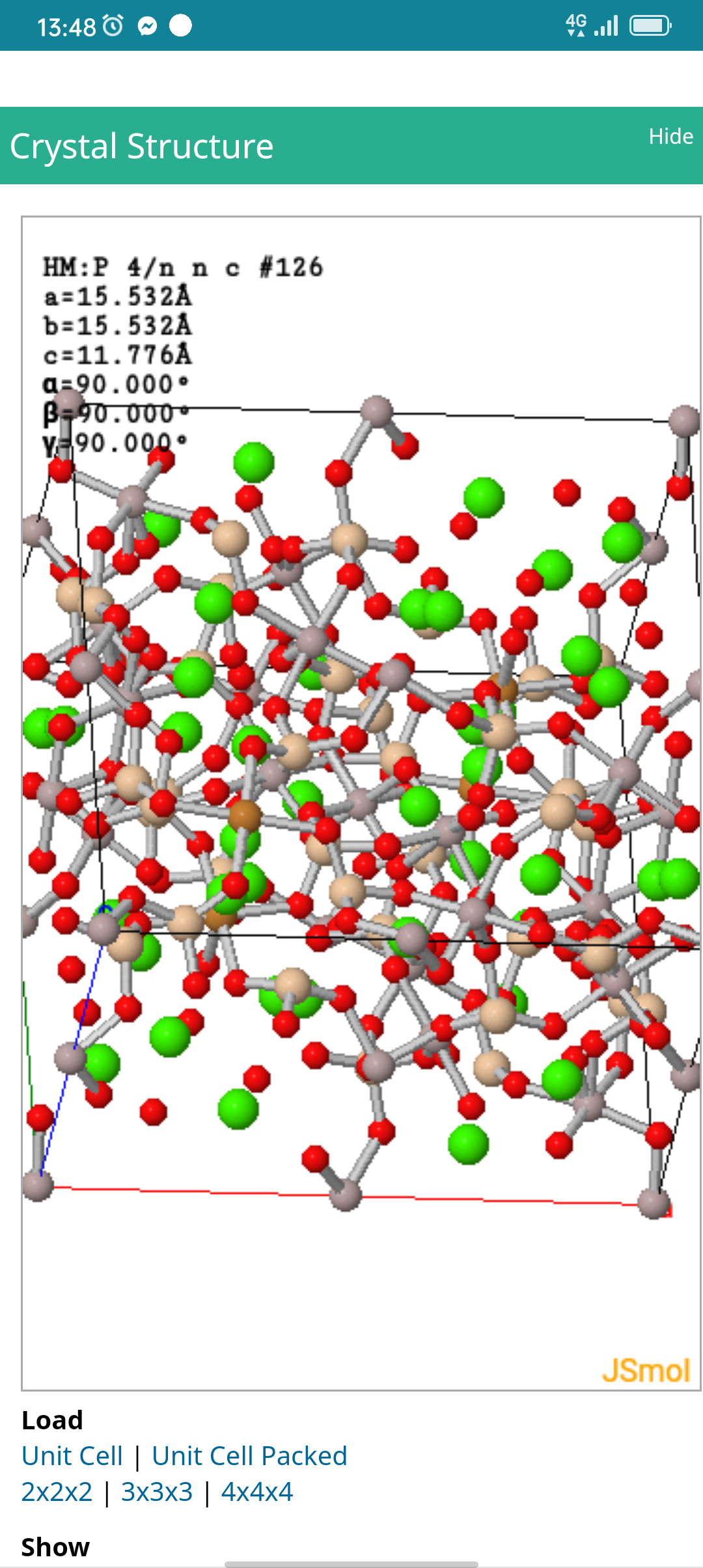

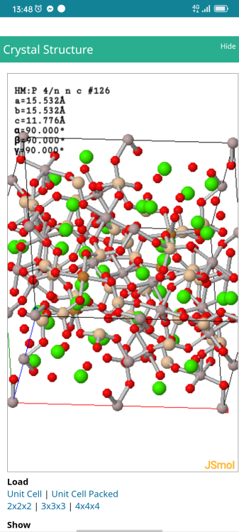

Pour rappel, concernant la vésuvianite.
Sa formule chimique:
Formula:Ca19Fe3+Al4(Al6Mg2)(◻4)◻[Si2O7]4[(SiO4)10]O(OH)9
(Source: mindat)
Son maillage:
(source: mindat)
Le maillage est très similaire.
Mais je suis tout ouïe à d'autres suggestions, conseils, avis...

Autre possibilité: faire une lame mince.

Alors là ! 🤷... J'aimerai bien.
Daniel il devrait savoir quoi comment.
@phoscorite, si je t'en file un bon morceau , tu saurais en sortir une lame mince ?

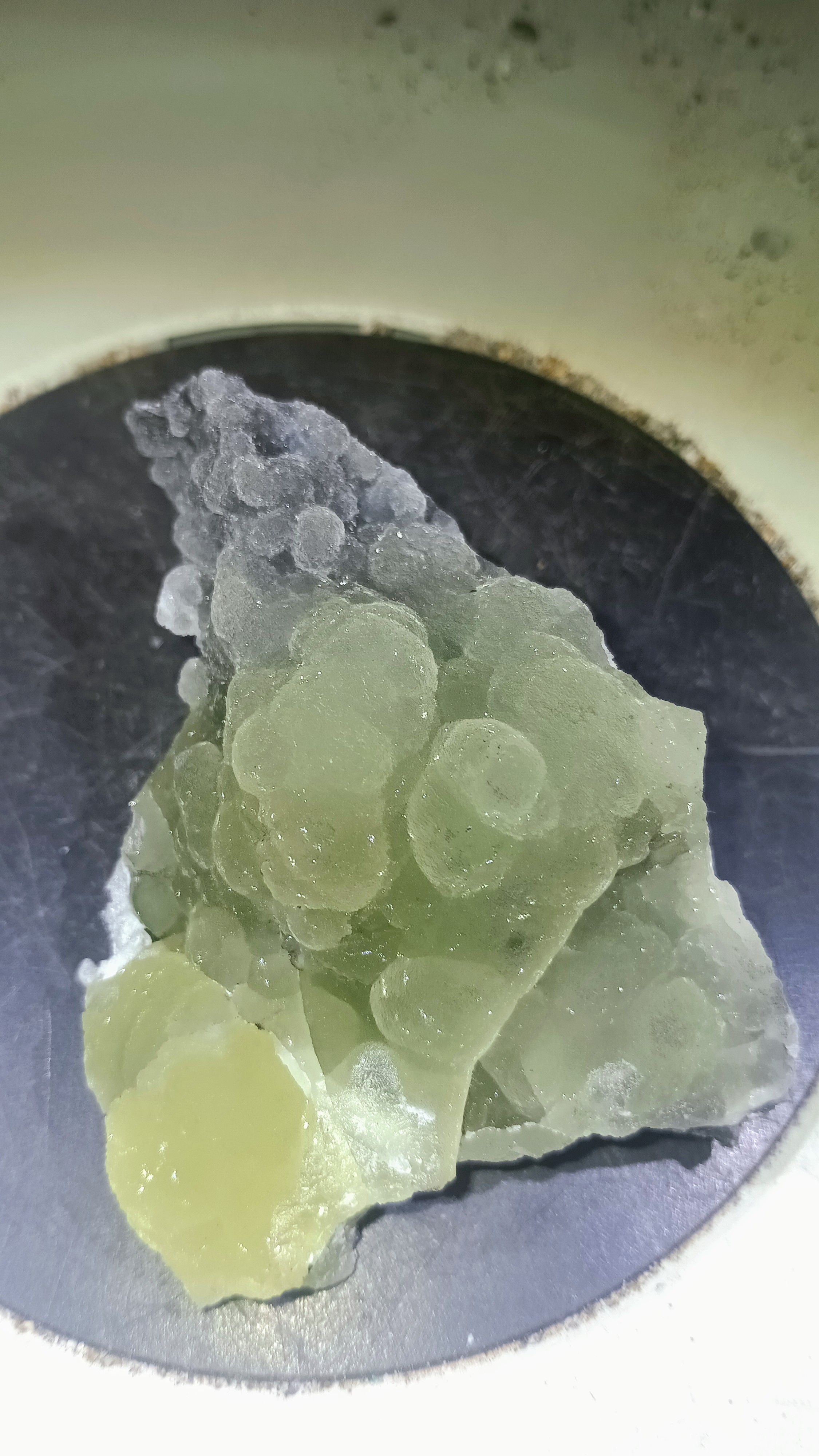

Pas facile de tailler une lame dans ce que je vois. Si c'est vraiment une variété fibreuse d'idocrase les cristaux risquent d'être trop fins pour bien voir en optique.  Il me semble qu'il faudrait creuser le contexte, les roches autour...

Oué, pas simple pour sortir une lame mince. Je tenterai de sortir une pièce avec sa riche autour, au cas où. Faudra que tu vois ça en réel dès qu'on peut.
... oui donc pas facile de faire la part des choses entre deux espèces (ici calcite et vésuvianite qui est tout de même apparemment "ambrée" donc de coloration différente).
Il y a 6 heures, BUT a dit :
C'est bien ce que je pensais aussi...
Il y a 6 heures, NiCoCaYoU a dit :
Je n'ai pas douté de la véracité de l'analyse, simplement je trouve cela minéralogiquement bizarre !
