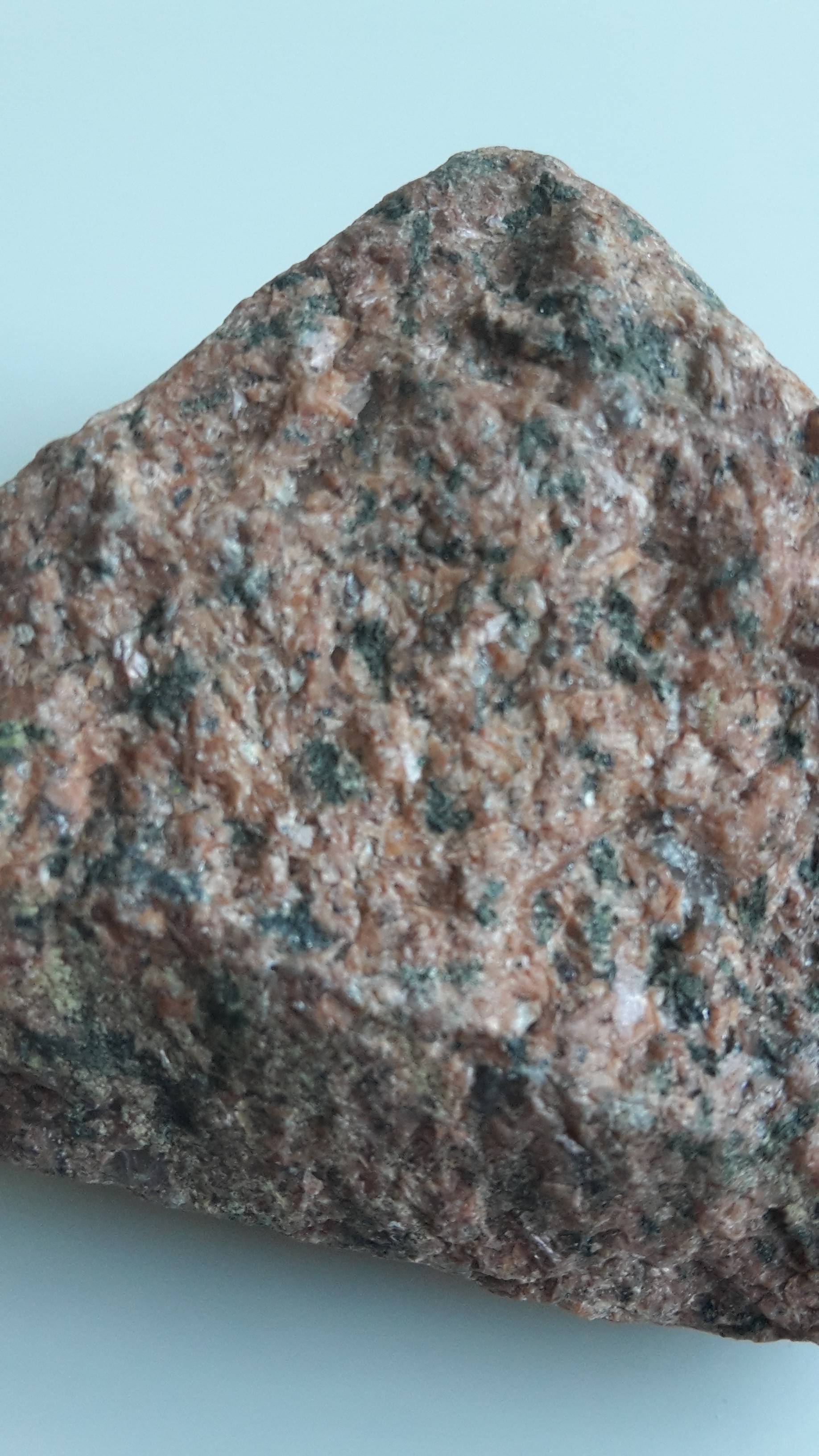

Si on considère que tout ce qui est rose dans cette roche est du feldspath orthose, on serait plutôt dans le domaine des roches alcalines. Après, reste à apprécier la quantité de quartz. Compte tenu de la rareté des syénites dans le massif pyrénéen, j'irai bien du côté d'un granite alcalin. Provenant des brèches ou dépôt de matériaux d'empierrement?

Oui, faut voir si il y a du quartz... mais ta roche me fait bien penser à une albitite. Elles ne se ressemblent pas toutes d'où les confusion possibles.

Les albitites d'Urdach n'ont pas du tout cet aspect ! Elles sont classiques pour des albitites : blanches à grain très fin ! L'échantillon ressemble nettement à un granite calco alcalin

Pour en revenir à l'échantillon présenté au départ, l'aspect macroscopique est loin d'être celui d'une albitite (pegmatitique ou pas )!

Hello

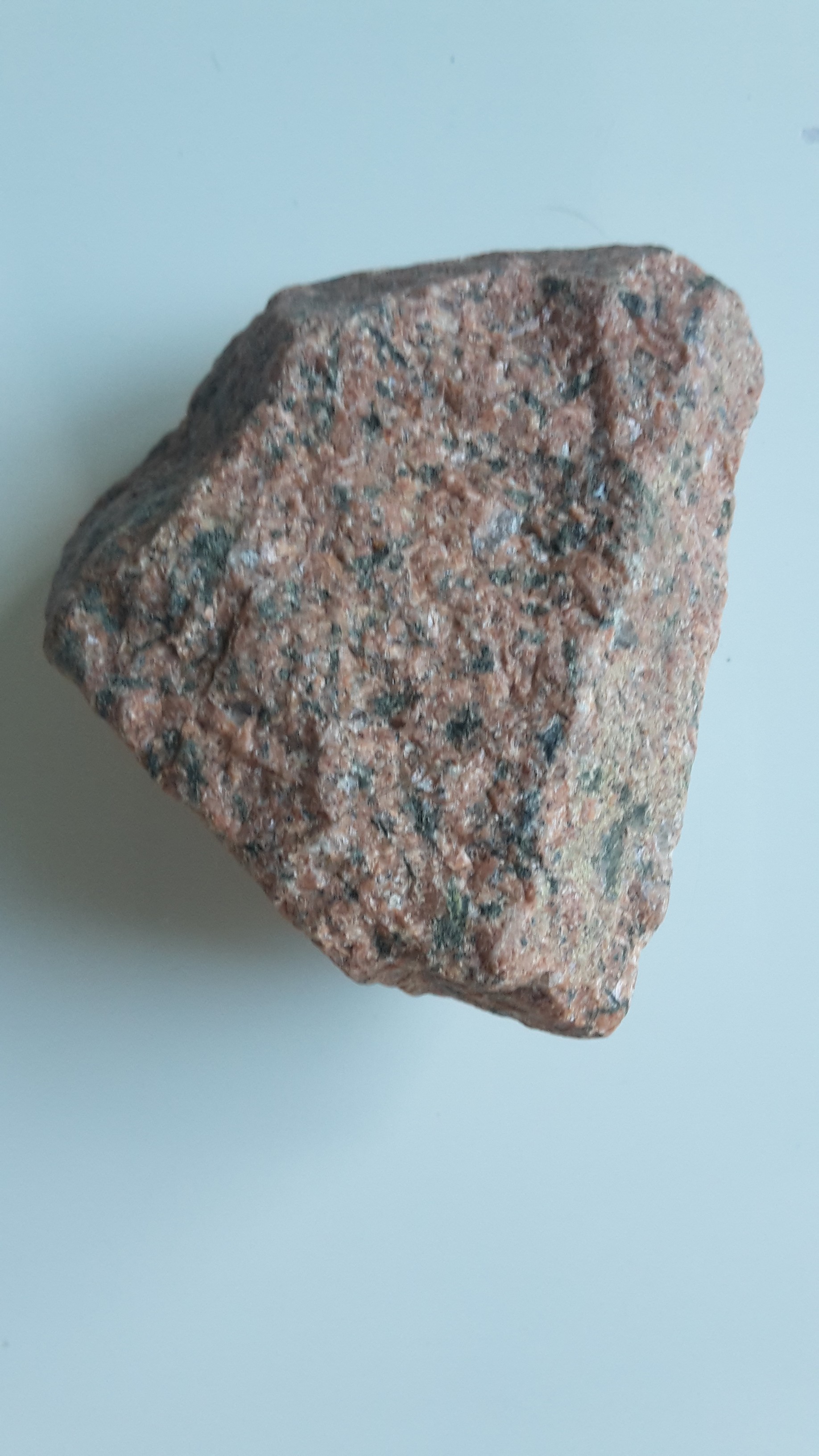

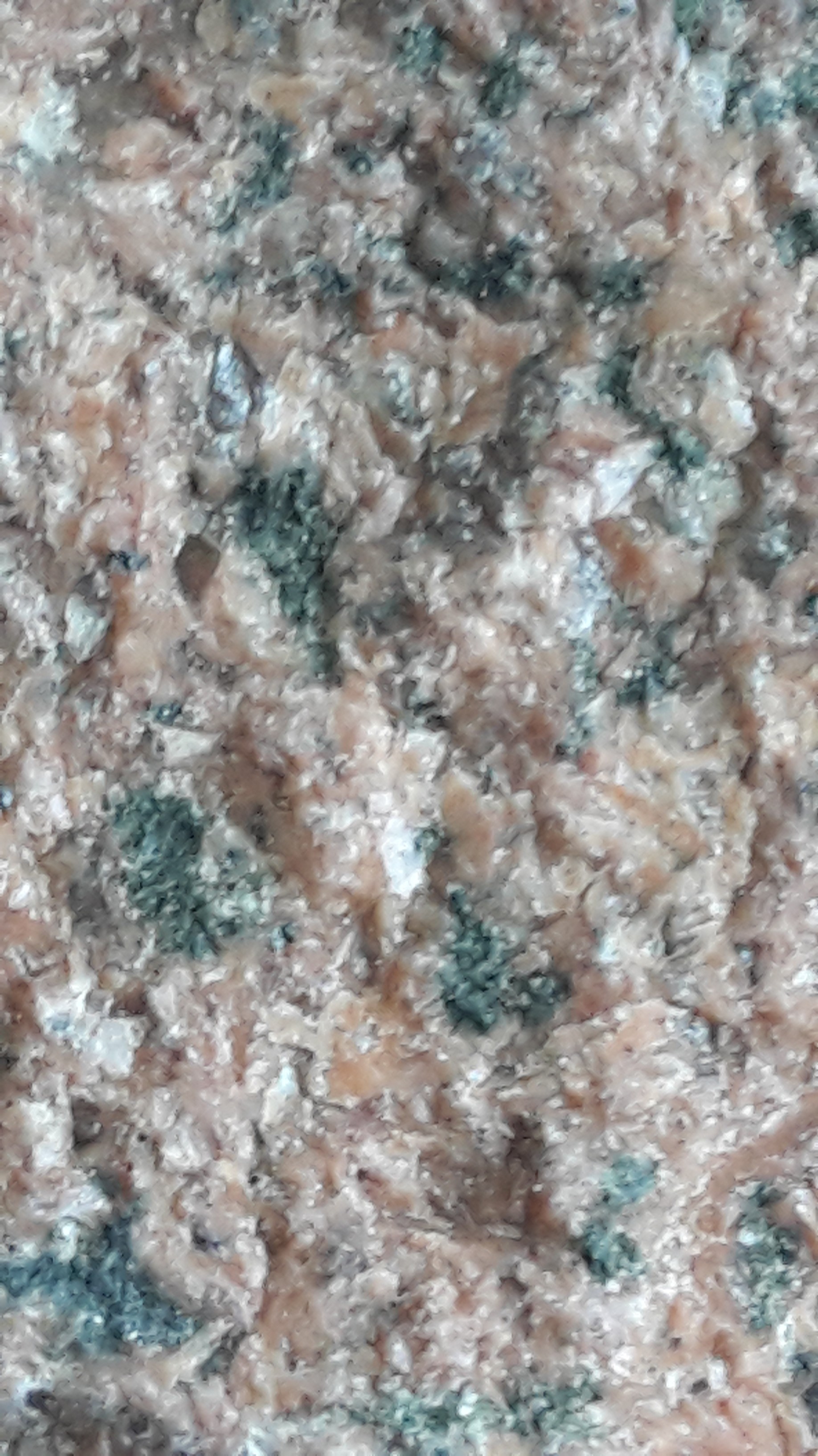

j'ai refais des photos en zoomant de la "syénite" rouge
après passage à la bino
- cristaux entrecroisés de feldspath orange/rose
- petits grains noirs (mica?)
- gros cristaux tranparents (quartz?)
il semblerait que ce soit du granit rose... mais on est bien loin de la Bretagne :)
sur la carte géologique ça correspond à la zone granitique
20180508_091540.thumb.jpg.6013aa8d7c79873869b77daec54e85d8.jpg20180508_091609.thumb.jpg.4ba630f741d89a8cd8a53d78f58cdb8f.jpg20180508_091629.thumb.jpg.bd9b7e6e9a5c4da8198f56d39cfa96fe.jpg
Beau zircon, en effet !
Pour le granite rose, alors oui, pourquoi pas si ça a été trouvé hors zone lherzolite, plus à l'ouest, où des affleurements de granite sont pointés, comme un autre au sud de la carrière.

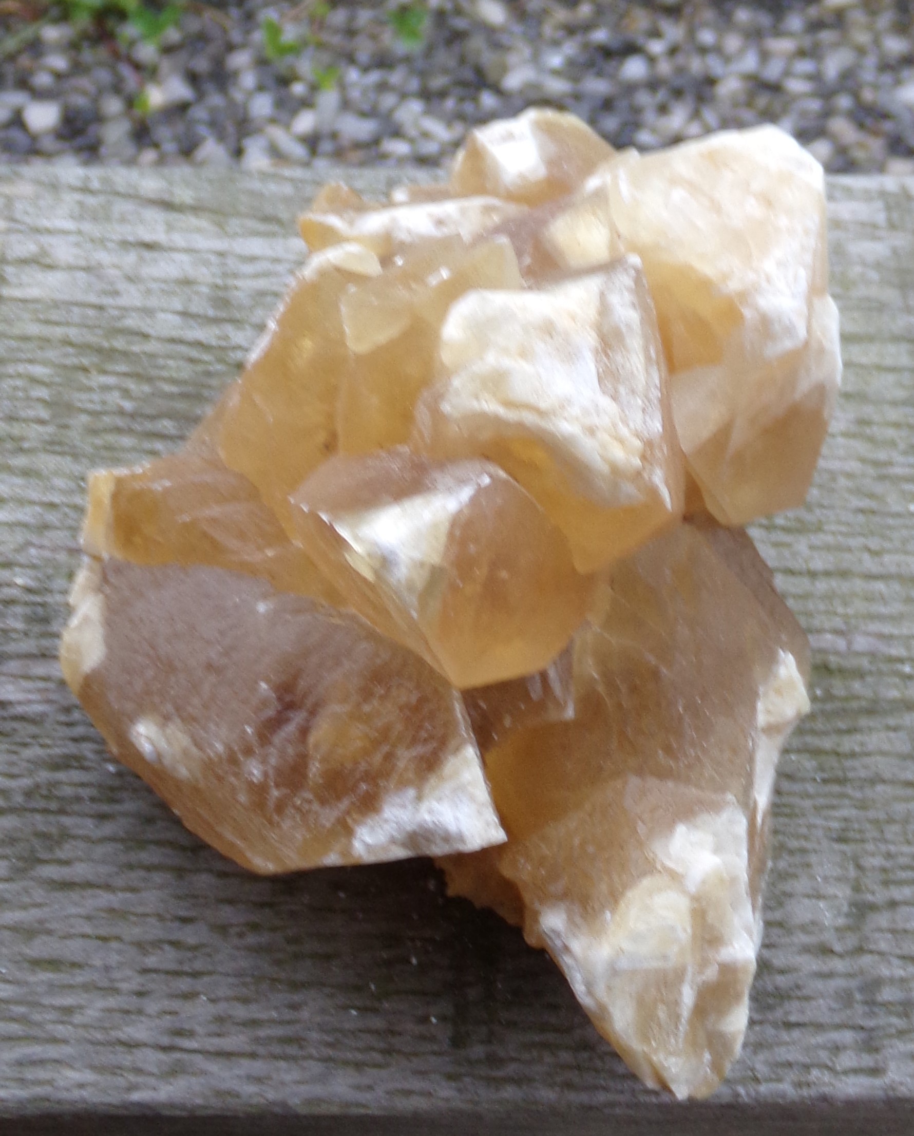

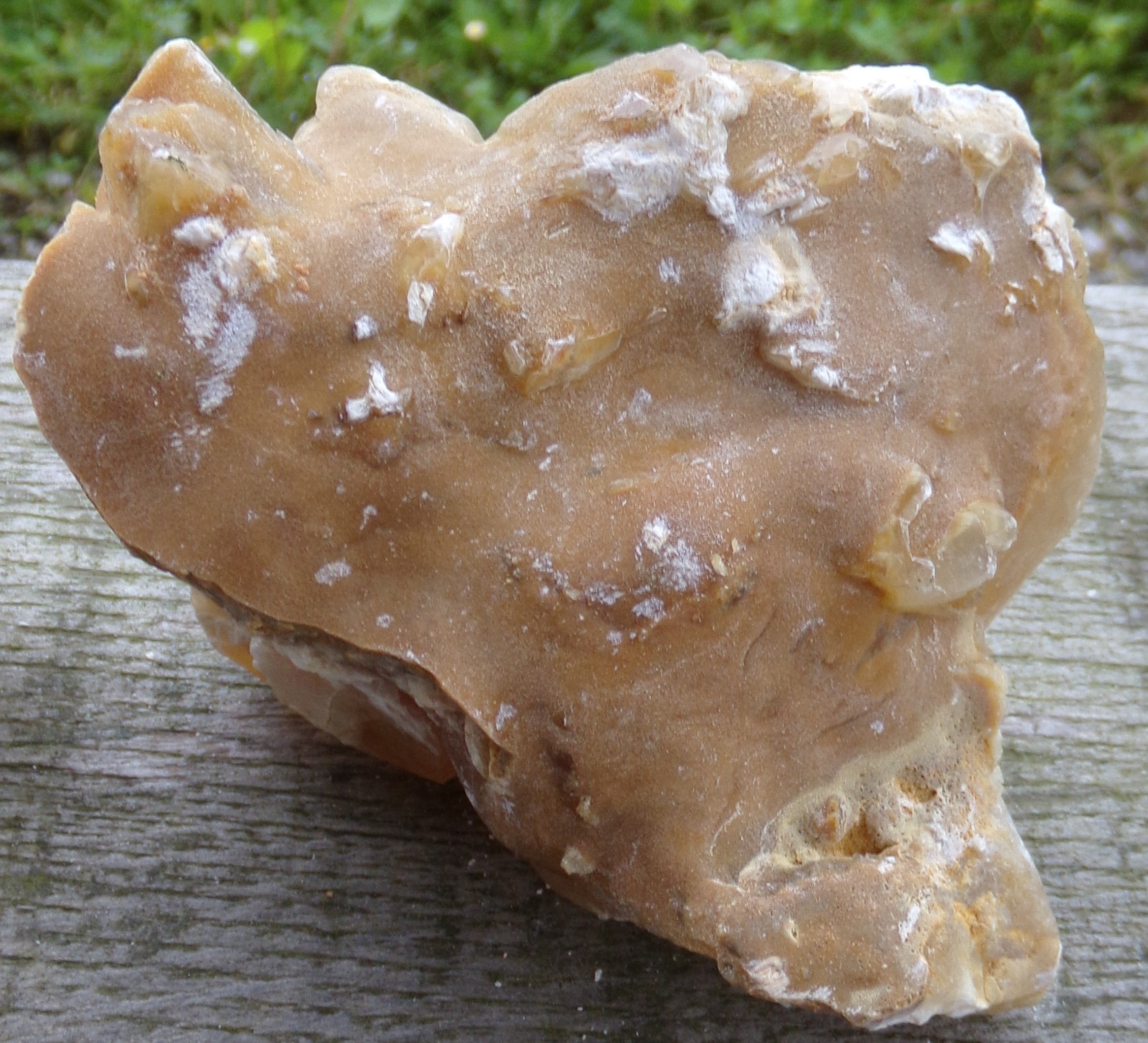

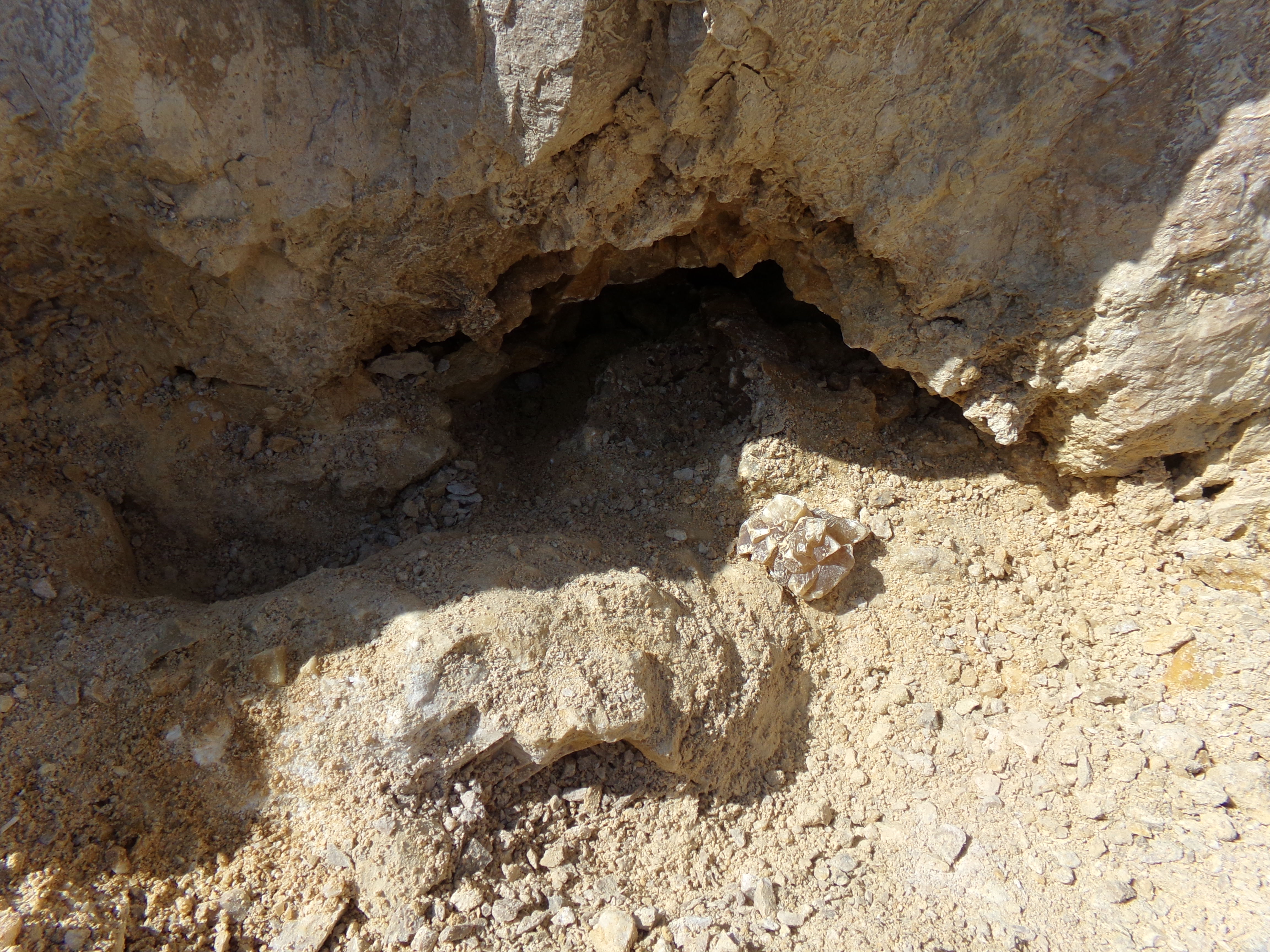

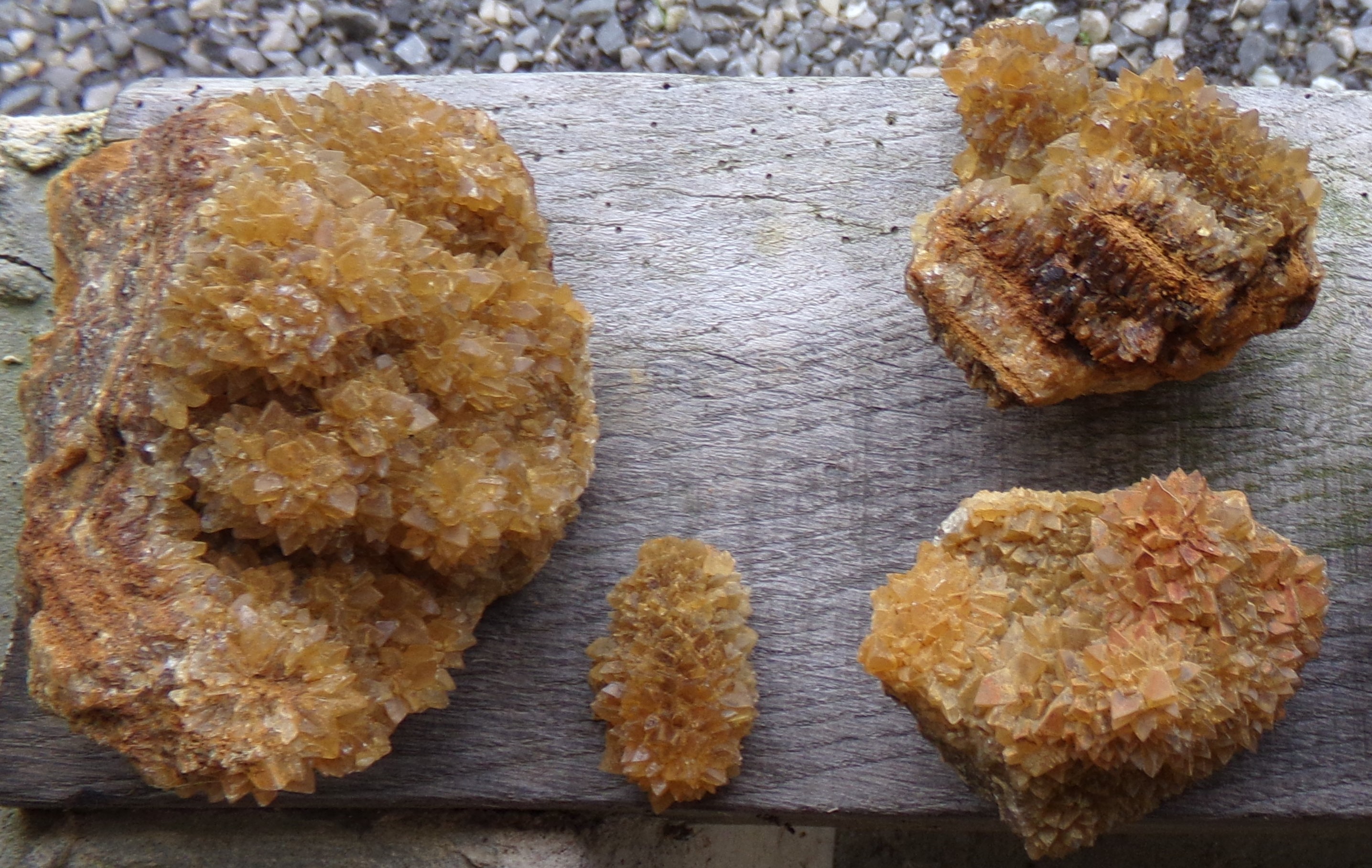

Voici une photo d'une poche en place, peu ordinaire et franchement irrécupérable.
J'en ai sorti une pièce à la main, dont les pointes sont corrodées :

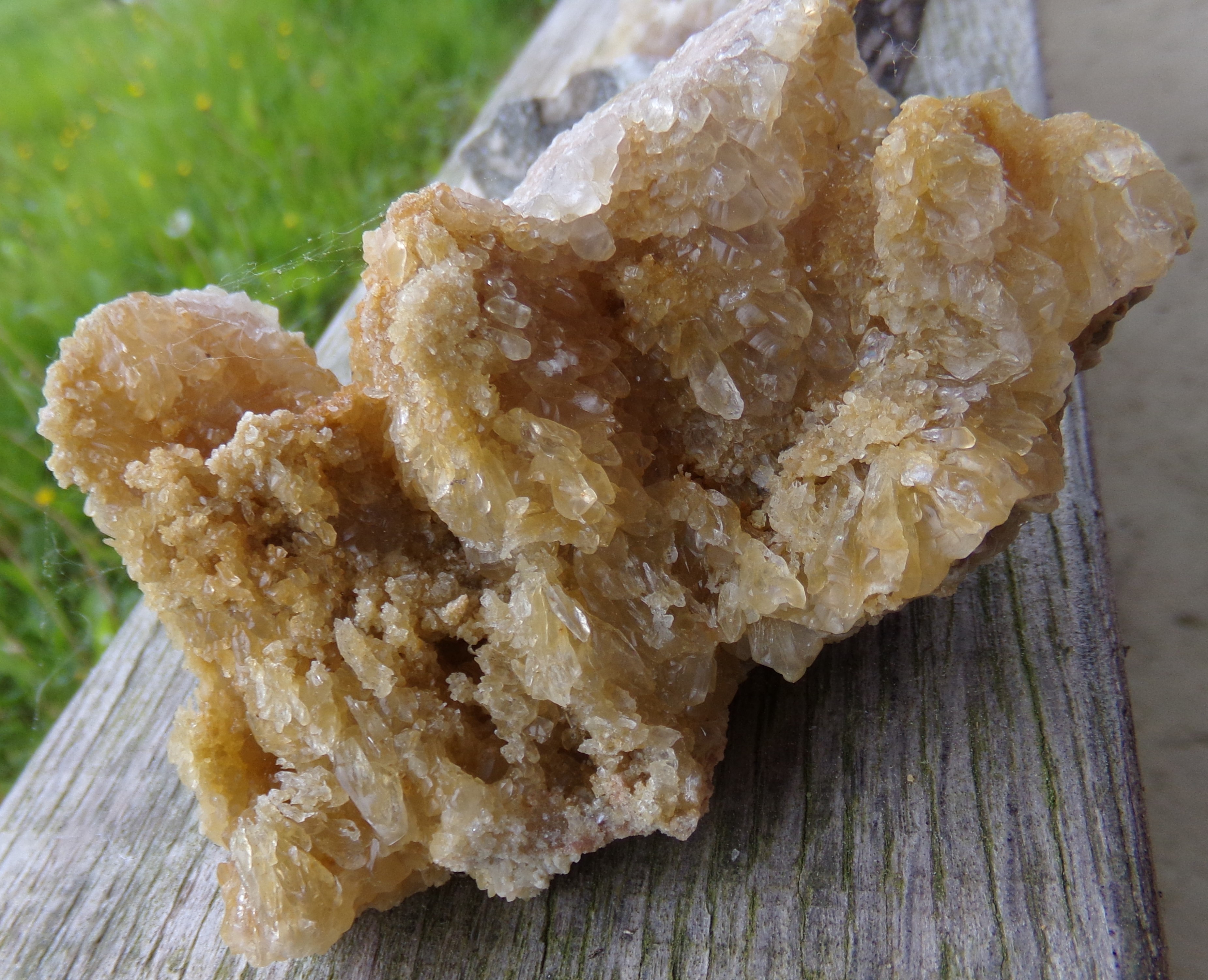

Elle présente des scalénoèdres de plus de 5 cm d'allongement. Je n'avais jamais vu ça, pour ma part dans ce coin, habitué aux calcites en dents de cochon, comme celle que j'avais montré la dernière fois. Le fond de la même pièce ne laisse pas de doute sur une croissance interrompue.

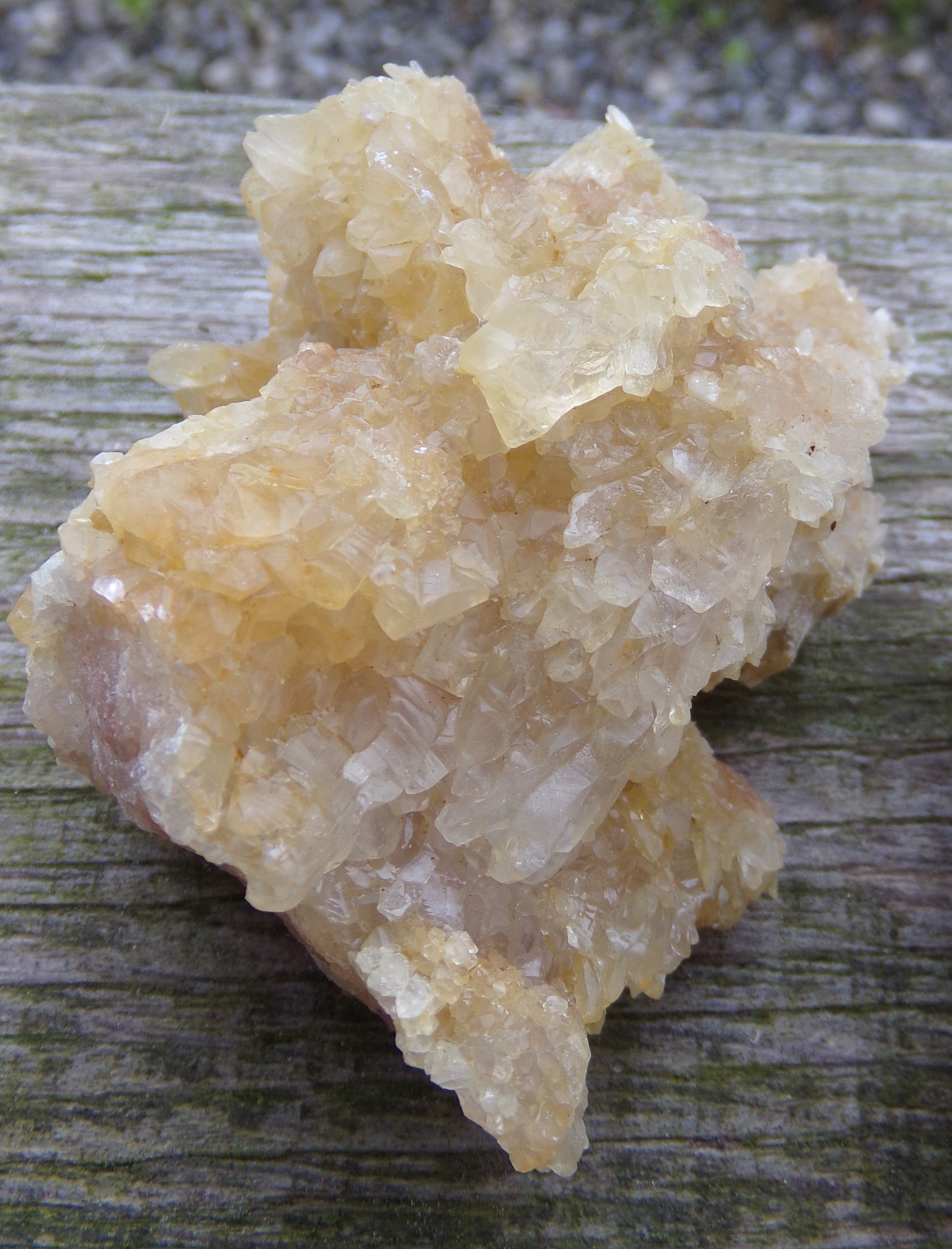

Il serait naïf de croire qu'on ne trouve que cela... la calcite réserve des surprises sur ses formes :

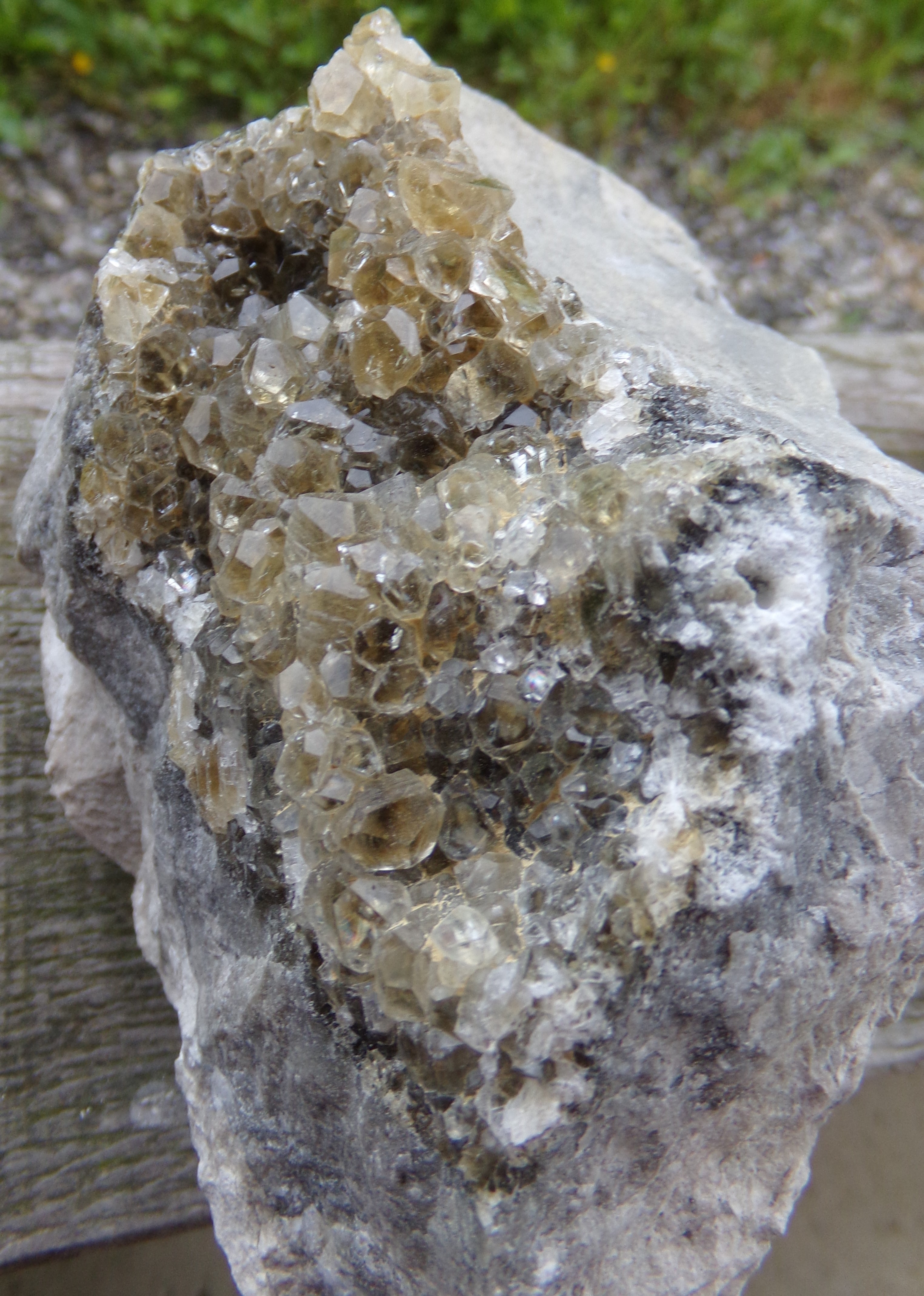

Dans ce dernier cas de figure, on est dans une zone de brèche de calcaire, avec présence de pyrite massive discrète et saine. Quelques petites fentes donnent de la pyrite en stalactites de 2 à 3 mm cristallisés...

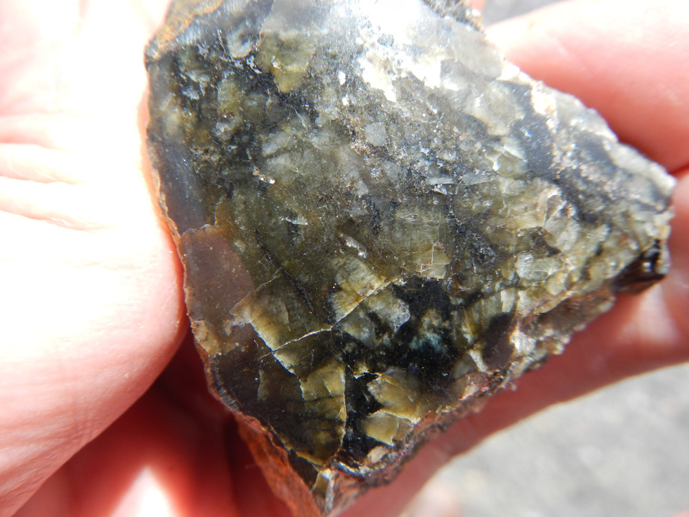

D'autres aspects de la calcite :
La dernière série est représentative de ce qui se trouve dans les zones à calcite ambrée à miel. L'éclat en moins. Il existe une vraie variété de diverses cristallisations, que je ne soupçonnais pas, en dehors de ce qui est connu. Je vous tiendrai au courant si j'ai du neuf.
Bonjour Eric,
Je suis allée il y a 3 ans dans cette carrière et je m'étais étonnée aussi de la variété des calcites.
C'est bien qu'un vrai connaisseur comme toi s'y intéresse, elle était un peu délaissée, je crois par les amateurs de minéraux.
Bonsoir Petit Bouchon :clin-oeil: ,
Détrompe toi , elle est point délaisser crois moi . Sa viens de partout pour la variété de ses calcites , et une famille du secteur la suit depuis des années .
Quant a mon ami : oeil de lynx , il  y méne une enquéte de la plus haute importance . Bientot on en sauras plus sur certaines choses , patience :siffler:....
Ca, oui, pas délaissée du tout ! J'ai croisé deux vendéens, la dernière fois. La première fois que je croisais des collectionneurs depuis que j'y vais.
En même temps, je choisis toujours un créneau spécial pour mener mon enquête tranquillement ! (pas de la plus haute importance, quand même !)
