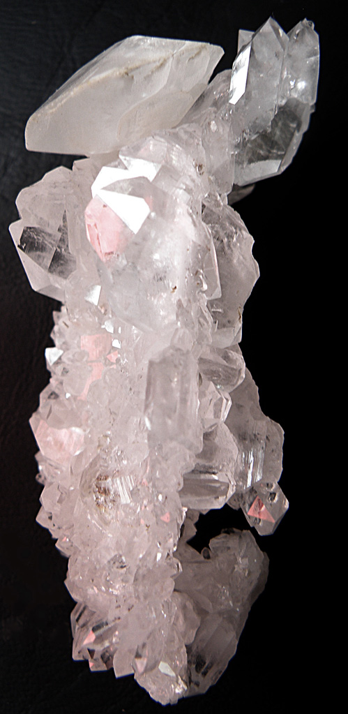

Une fente à quartz - calcites dans un banc métrique de grès et qui a donné quelques échantillons potables mais il y a eu une intense fracturation des quartz avant le dépôt des calcites qui sont elles-mêmes un peu altérées. L'ensemble part un peu (beaucoup) en sucette.
post-1904-0-87276800-1335000520_thumb.jp

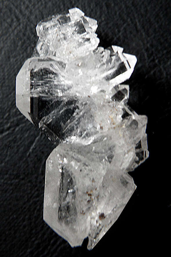

Quelques pièces "sauvées" : (1) un allongement de cristaux de quartz avec une calcite posée dessus (ensemble à peu près 10cm). Originellement, il y avait un cristal de galène automorphe (0,8cm diam) "derrière" la calcite mais il s'est décroché. (2) un quartz de 4cm.
post-1904-0-76612400-1335000534_thumb.jp         post-1904-0-89872700-1335000549_thumb.jp
Eric

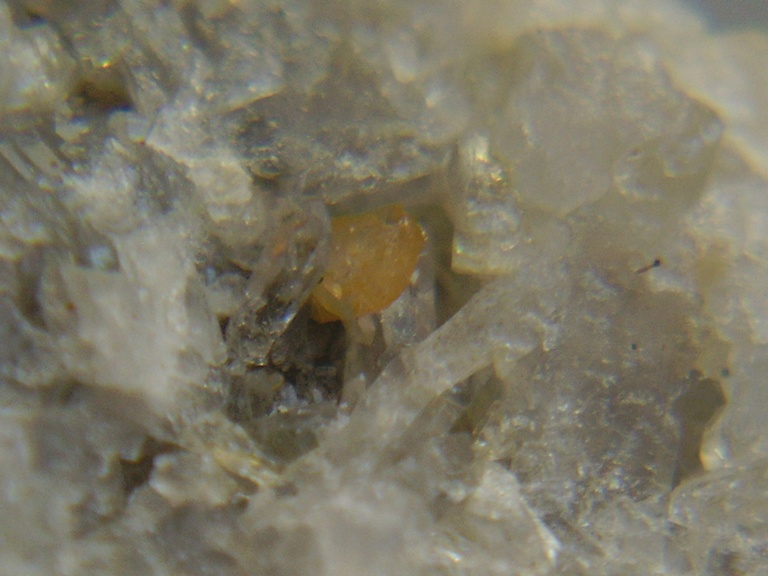

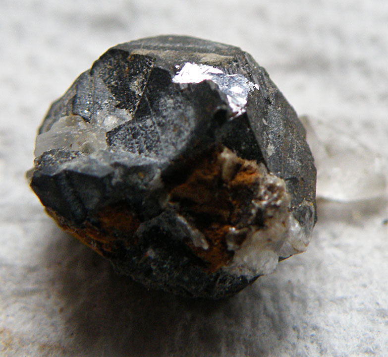

t'es sur pour la galène ? ce serait pas de la pyrite limonitisée ? typique de ce type de poche / paragénèse
les dimensions sont déjà pas mal ;)
Bonsoir,
Oui 4000% sûr pour la galène. Le cristal est très peu altéré et présente en plus un tout petit pet qui montre sans ambiguité l'éclat métallique de ce sulfure. En revanche, je reviens sur ce que j'ai écrit ce matin : il n'est pas réellement automorphe : il est à faces concaves et je pense que certaines de ses faces ont été "moulées" sur les calcites avoisinantes. Je modifierai ce message pour y inclure une photo mais là, plus de piles pour l'APN ... Dans toute cette petite fente, c'est le seul petit sulfure (dans tous les sens du terme : nature et 1 unique cristal) observé.
Eric
PS : tout près à vol de piaf, il y a eu autrefois de nombreuses galeries artisanales (quelques mètres ou dizaines au pire) ouvertes dans ces mêmes formations (schistes-grès-barres calcaires du Dévonien inférieur) dans des filons-fentes à quartz-carbonates (calcite, ankérite) très peu souvent cristalisés mais gorgés de galène clivable (et altération : cérusite) et de blende sans forme (et altération : hémimorphite).
Modif 19h16 : deux photos du seul cristal. Sur la deuxième, on voit l'éclat dû au petit pet.

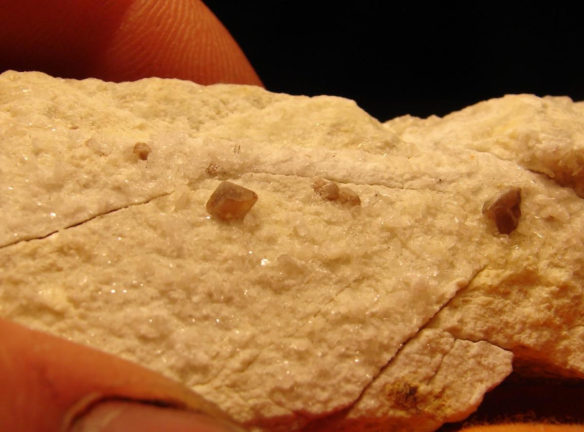

J'insère ce que je pense être pour moi aussi une titanite, venant d'Estaing Est (65)...fraîche de ce mois de Mai...
C'est la plus jolie, les autres étant franchement trop coïncées dans le quartz pour être potables. Vu aussi un cristal blanc qui ressemble à de l'apatite mais franchement, je n'essayerai même pas une photo...trop blanche et transparente.

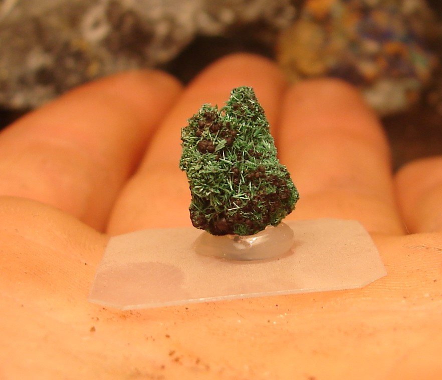

Mince, quel talent Eric !! Cela fait 3550000 fois que je tourne par là (non, j'exagère, c'est 2500000 en fait !) et mon oeil, c'est vrai assez mal exercé aux titaneries, n'a jamais percuté là-dessus : je suis frustré !! Trève de plaisanterie : bien joué !
Pour Azurite09 : très très sympa petite pièce de malachite, très esthétique ! Elle aurait mérité un gros plan je pense ...

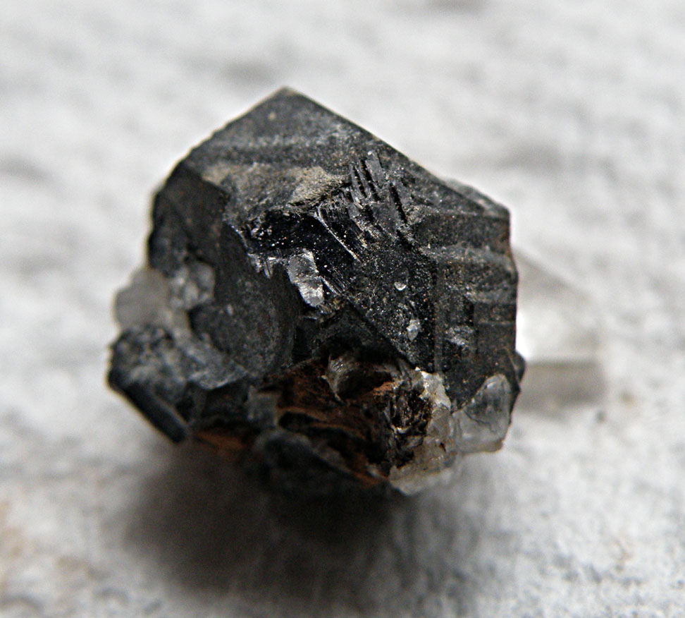

Une petite découverte récente de titane Ariegeois:
découverte de Jérôme09 et me262 ( laurent )
Titanite du massif de l'Arize ( vallée de l'Arget ) cristal de 5mm
post-9251-0-19568100-1336908733_thumb.jp
azurite09
Bonjour azurite09,jolie pièce ; elles me rappellent beaucoup - par leur habitus - celles de Pierre Château (La Léchère, Tarentaise, Savoie). Peut-on connaître la nature de la matrice ?

Sans calcite, avec albite et aussi chlorite en beaux vermicelles vert marron rares il est vrai. Il y a plus de neige à l'altitude où j'étais. J'ai juste glané la chose, sans travaux de fond... le lieu ne s'y prête pas : les promeneurs sont juste tolérés. Rien ne sert de se faire remarquer et de causer du tord aux autres amateurs. Si tu veux le coin précis, fais moi un MP, pas de soucis ;-)
Bah, tu sais, Eric, aucun mérite. J'ai juste plus de 300 échantillons de titaneries pour m'habituer les yeux et puis, je commence à pister les roches hôtes favorables du coin. Et comme je n'ai pas encore le physique pour m'attaquer au coin du Soum de Bassia de Hôo, cette découverte fait plaisir.
D'ailleurs, la roche du coin ressemble comme 2 gouttes d'eau à celle d'Arazur pour la texture fine.

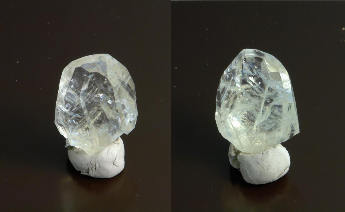

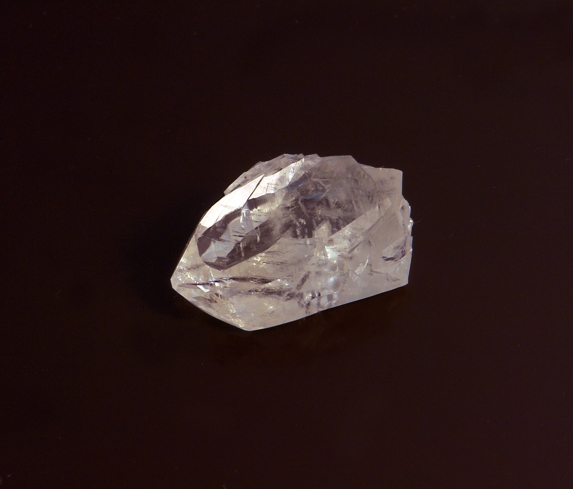

Une calcite béarnaise, généreusement offerte par un des intervenants de ce forum...
Si il le souhaite, il en parlera mieux que moi !
En tout cas, c'est la plus belle calcite que j'ai vu à ce jour !! Merci ... ! :-)
La qualité de la photo rend mal la pureté de la bête (4 x 3 x 1,5 cm) :
post-2599-0-30411000-1337634340_thumb.jp
Bah, je vais juste ajouter que le rendu est effectivement médiocre par rapport à la réalité. C'est le problème de toute calcite aussi transparente, je crois. Et pour rallumer la gueguerre béarno-bigourdane, je précise qu'elle vient d'Ossun, lors des travaux routiers. Et qu'il faudrait qu'un jour tu puisses voir de tes yeux la plus imposante collecte du secteur pour être édifié... Ca vaut le détour !
