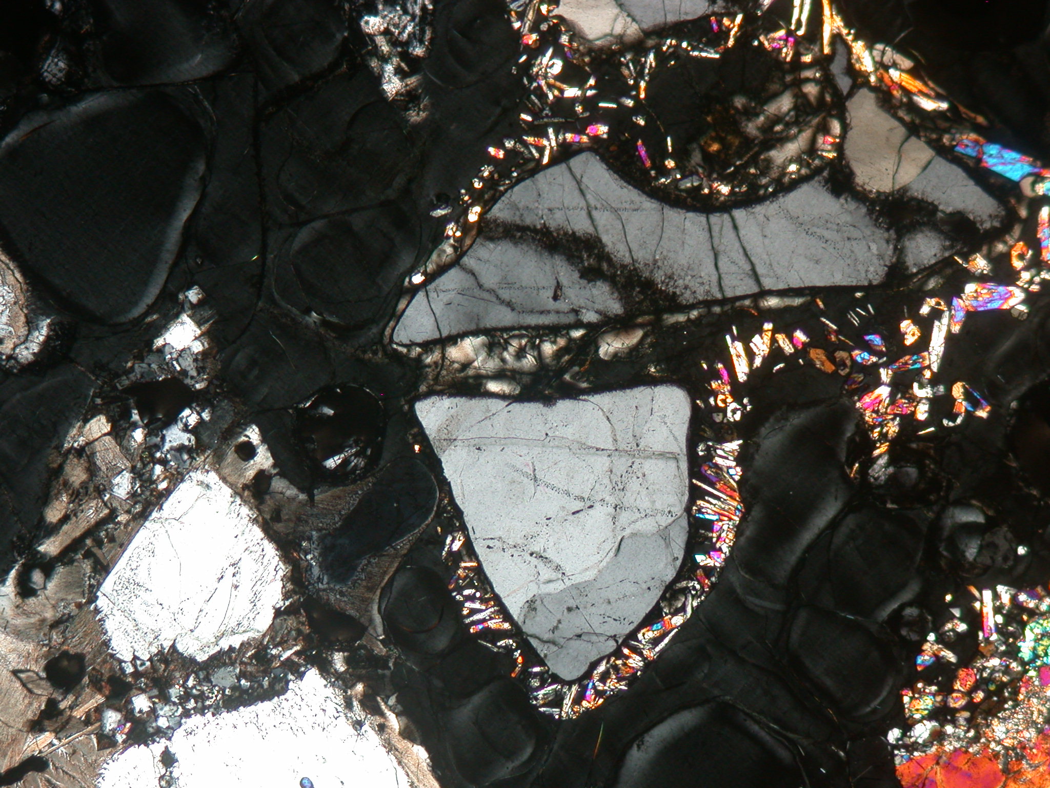

Je reprends la lame pour montrer comment cette texture evolue quand on se déplace dans l'échantillon. Quand on s'éloigne un peu de la bordure des quartz, l'intercroissance quartz-feldspath prend un aspect nettement plus vermiculé : En bordure des plagioclases, on trouve cette variante plus fine : Et en bordure du feldspath potassique, ces formes-ci, encore plus fines, voire "plumeuses" NB: sur ce dernier détail, on voit en fait un golfe de corrosion dans le K feldspath Et une dernière autour d'un K feldspath (chagriné, en bas au centre) : Et, cette fois, c'est le feldspath potassique de l'intercroissance qui partage son orientation optique avec celle du phénocristal adjacent : 20211217-113111-129-converted.mp4 Dans tous les cas, on a affaire, je pense, à une intercroissance biminérale (quartz +K feldspath) et même si l'aspect et le grain sont variables et pas très orthodoxes, je crois que ça relève d'une texture type "granophyre" ou micropegmatite graphique. Le fait que l'on voie cette intercroissance en auréole autour de quartz et/ou de feldspaths qui ont l'air corrodés me fait penser que c'est la partie des phéno (ou xéno) cristaux qui a fondu en partie et qui recristallise sous cette forme. -

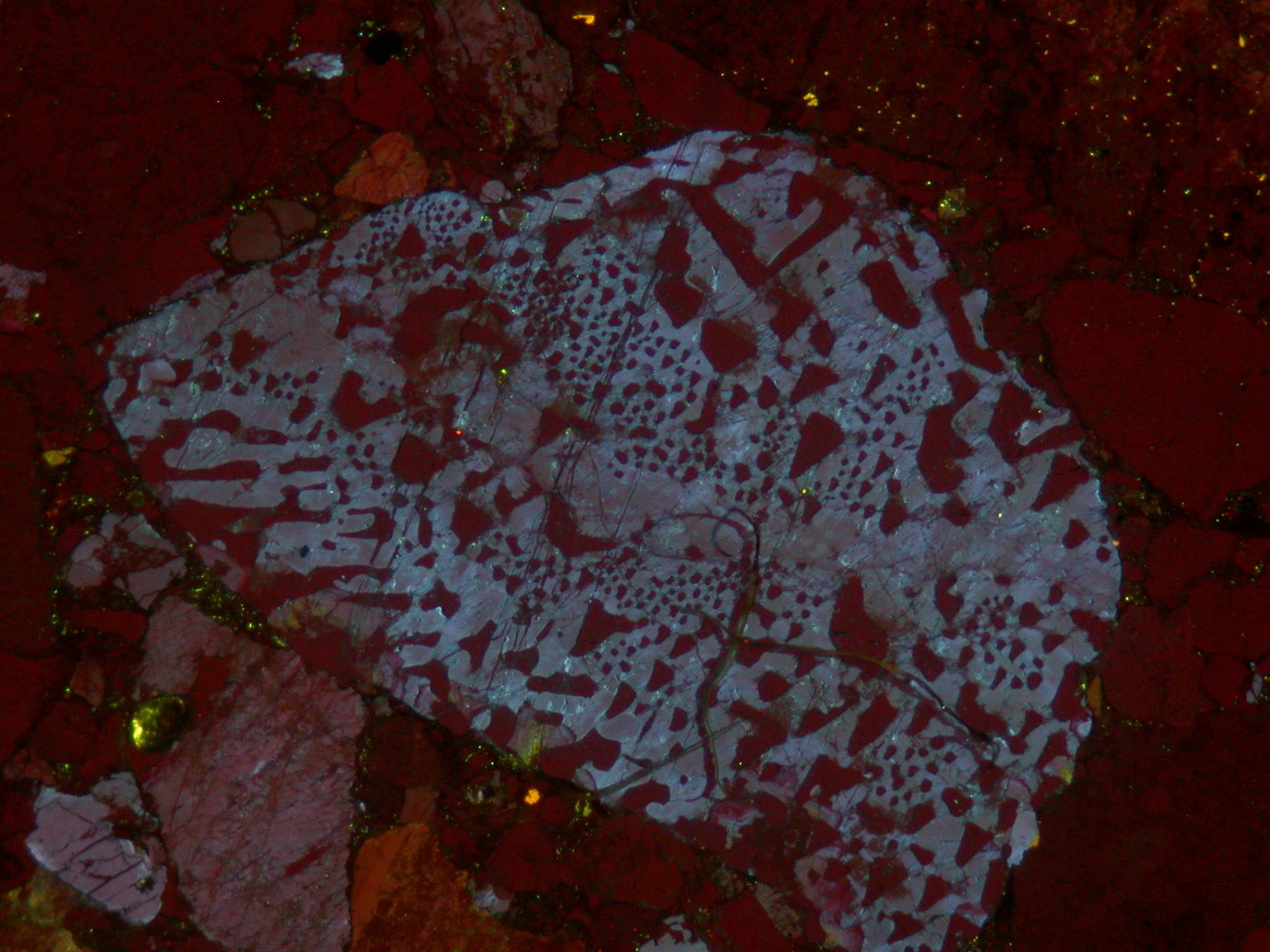

Bonsoir Pas facile d'identifier comme ça. Ca a l'air grenu, plutonique ou métamorphique. On s'attend à ce que des xénolithes à minéralogie initiale de granite ou de gneiss soient partiellement fondus, et plus ou moins recristallisés. Il y a deux voies possibles, pour se faire une idée plus précise : l'analyse chimique et la lame mince. Les textures de ces xénolithes sont souvent assez spectaculaires au microscope, par exemple celle-ci, d'un granite en enclave dans un basalte (St-Pierre Eynac) et en cathodoluminescence (rouge = quartz relique, jaune = plagio relique, bleu = Kfeldspath recristallisé) -
