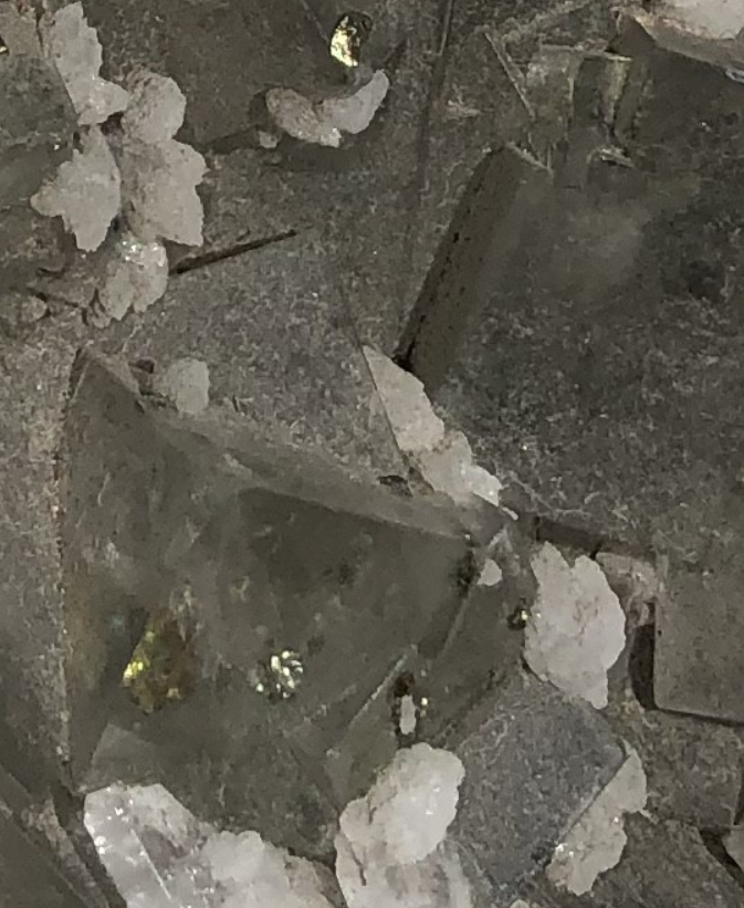

  21. Fluorite sur quartz de St Germain de Confolens (16)
