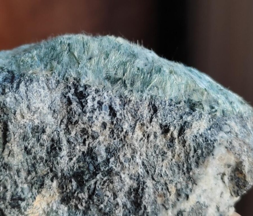

  15. Pas de soucis, mais il faut savoir que l'IA en manière de minéralogie n'est ... pas grandiose ... mais alors vraiment pas. Et vous comprendrez que se faire répondre avec une IA après le temps passé à répondre ce n'est pas très agréable, d'autant que les réponses sont à côté de la plaque. Il vous avez du mal avec mes réponses, notamment à les comprendre, pas de soucis, dites ou ça bloque et on se fera un plaisir de vous expliquer. Question : le diagnostic actinolite (=actinote) a-t-il été également fait par l'IA ?
  16. Bon, ce serait bien de répondre par vous même et pas avec une ia ... On peut avoir les sources svp ? Parce que j'ai beau chercher, je ne vois pas d'où ça vient cette info. Comme je l'ai déjà dis, une zonation chimique au sein d'un cristal n'est visible, hors matière transparente, n'est visible qu'en section, avec un croissance concentrique à partir du centre. Les paramètres de l'environnement pouvant varier au cour de la formation (par exemple ici Fe/Mg), ces zonations concentriques reflètent ces conditions à travers leurs compositions. Sur ça pas de soucis je suis d'accord. Là par contre non, et j'ai déjà expliqué pourquoi. Je ne vais pas le refaire. Ce qu'il faut comprendre c'est qu'un fluide peut très bien s'infiltrer autour d'un cristal et déposer du fer, ou altérerle cristal. Les cristaux de l'échantillon ne se sont pas altérés avant d'être pris dans le quartz, tout simplement parce que pour avoir une altération il faut des conditions de surface, et que pour avoir une cristallisation de quartz comme ici il faut des conditions de pression et de température qu'on en trouve pas en surface ! Ce que tu évoque, cela s'appelle une réaction/corrosion/déstabilisation. Il y a des symptômes pour un tel phénomène, qui ici ne sont pas présents. On parle par exemple d'un "dépolissage" (etching)/dissolution de la surface des cristaux, d'une oréole de réaction etc D'accord c'est compatible avec l'actinote, mais cela est compatible avec d'autres choses. Et non, non, non, et non, les baguettes n'ont pas subit d'altération hydrothermale ! Déjà il n'y a pas les symptômes, et puis le fer ne resterait pas sur la surface des cristaux mais serait mi en solution ! Pour la dureté des baguettes, j'ai du mal avec l'idée que ce soit altérée en surface. Car le quartz a été taillé dans la masse, donc par definition, la surface qui a pris l'altération à été éliminée. D'ailleurs ce serait bien de nous montrer cette surface d'altération. De plus on voit clairement sur une photo qu'une baguette a été retaillée en même temps que le quartz, donc logiquement la dureté sur celle ci sera juste. Il faudrait la tester. Le meilleur exemple de baguette retaillée est ici :
  17. Pourquoi parler d'activité et pas de tremolite dans ce cas ? Non, cette zonation couleur ne prouve rien. D'autant que pour moi ce n'en est pas une, mais plutôt des zones gemmes dans le cristal. C'est appuyé par le fait que sur un même cristal, sur les photos, par rétro-éclairage ces zones paraissent plis claires que les autres, alors qu'avec un éclairage normal elles paraissent grises et plus foncées que les autres zones du cristal. Et même en considérant qu'il s'agit bien de zonations de couleur, cela ne prouve pas une zonation chimique. Car celle ci ne se feraot pas par zones désordonnées, mais par zonations concentriques depuis le cœur du cristal vers son extérieur. Donc visibles uniquement en sections, et pas forcément à l'œil nu. Comment cela a été vérifié ? Cela ne prouve par contre pas la complexité chimique du spécimen. C'est une altération classique des alumino-silicates. Pas besoin de complexité pour ça, mais juste d'eau. Par contre l'actinote ne contenant pas d'Al, une altération en argile est étonnante. Soit il s'agit d'un autre minéral qui contient de l'Al, soit l'aluminium vient d'un autre minéral, ce qui est tout à fait possible.
  18. Non, je ne suis pas d'accord sur ce point. Le quartz et l'actinote se sont mis en place dans le même système, c'est forcément le cas ici car on est soit dans un contexte métamorphique, soit plutonique (pegmatite). Donc pas d'altération entre les deux phases, d'autant que l'habitus des aiguilles (la partie vers à la base fine et celle vers la terminaison plus large) montre une croissance compétitivité entre les deux minéraux pour moi. C'est assez comment pour les beryls notamment qui deviennent plus large au fur et à mesure qu'on s'éloigne de l'éponte. Mais reprenons : ce qu'il a pu se produire c'est une déstabilisation de l'amphibole dans le système, mais dans ce cas on ne parle pas d'altération. Mais je ne pense aps que ce soit à l'origine du dépôt d'hématite sur les aiguille, dont l'origine est plutôt à chercher dans une altération postérieure à la mise en place de la minéralisation. Mais l'origine du dépôt n'est pas à chercher dans l'amphibole elle même je pense, car sa couleur pâle indique à priori qu'elle est pauvre en fer.
