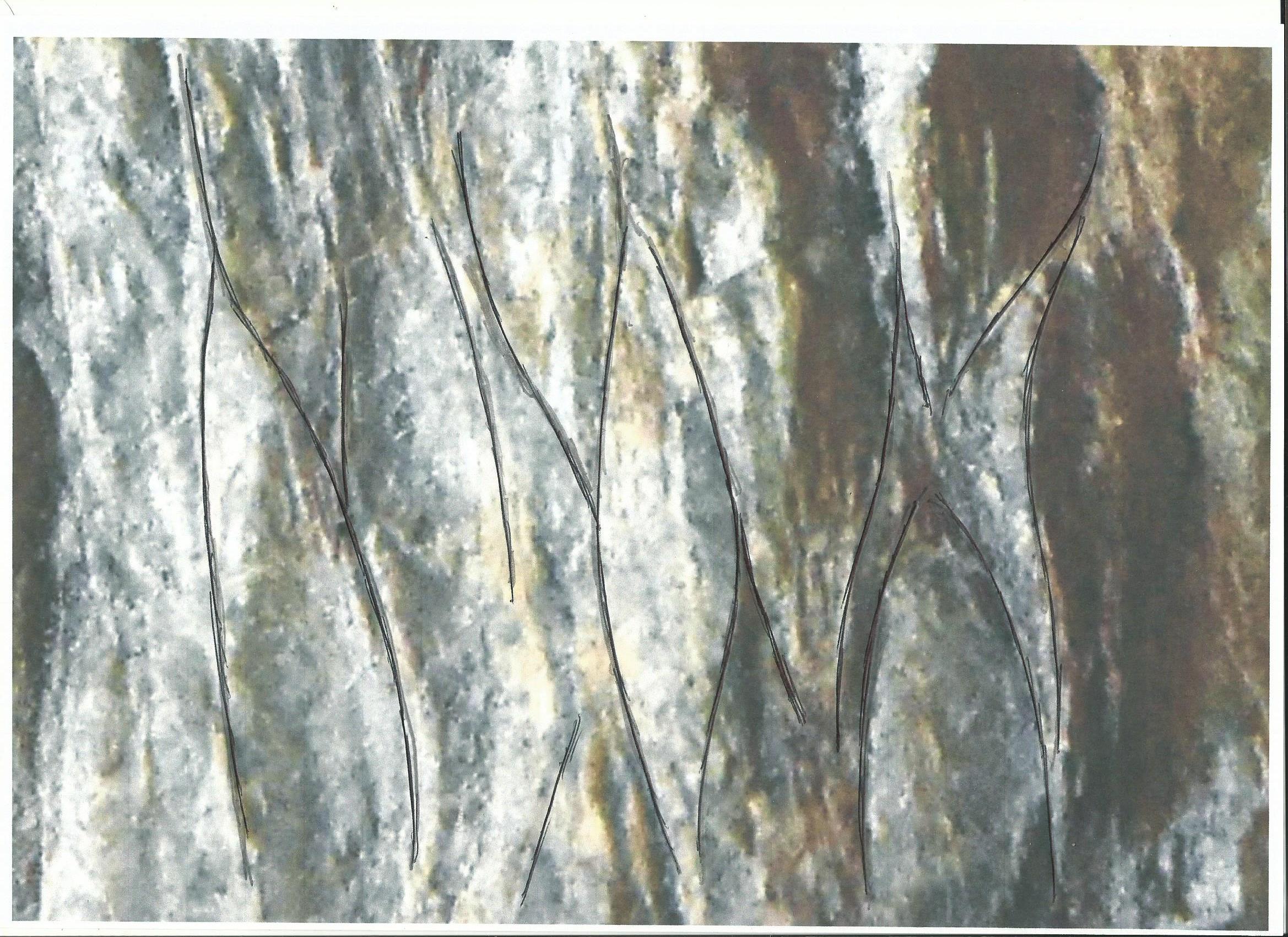

  13. Bonjour. Avez-vous remarqué ces stries (de croissance?). Il y en a 3 groupes. Avec un angle au sommet qui doit être vers les 30°. Peut-on avoir une idée du contexte géol. Ca sort d'une gangue de quel type? Calcaire, pegmatite, ...?
