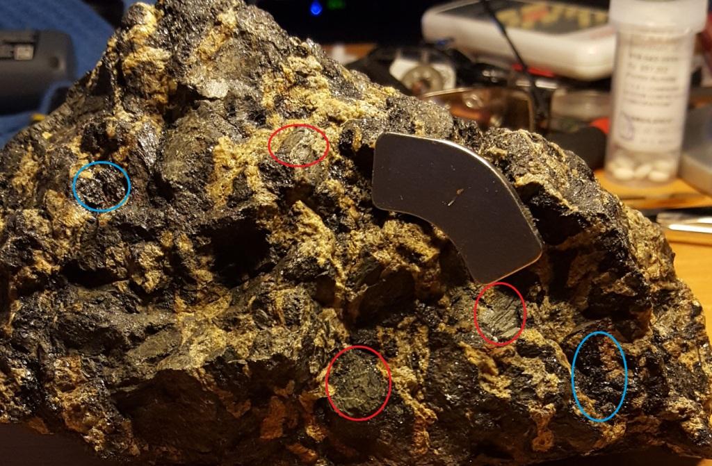

jjnom a répondu à un sujet de pestre dans Forum Géologie
Le genre de roche dans laquelle il serait intéressant de réaliser une lame mince. Ambiance générale effectivement du type serpentine mais pas que... En zoomant on s'aperçoit que les cristaux noirs sont entourés d'une couronne blanchâtre et entre 2 de ces cristaux on arrive à distinguer un (ou des) minéraux verts. Que ces minéraux noirs soient des grenats avec une auréole réactionnelle ou d'altération, ça ne m'étonnerait pas. Type de roche qui peut être assez riche en magnétite. -
