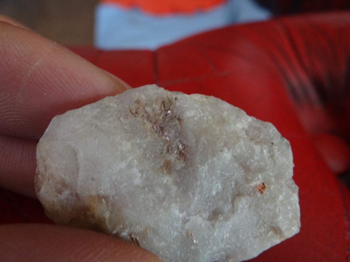

je vais vous laisser qq photos de pierres à identifier svp, je n'ai paq leur provenance seule la photo fera fois. je peux refaire qq clichés pour une meilleure visualisation.

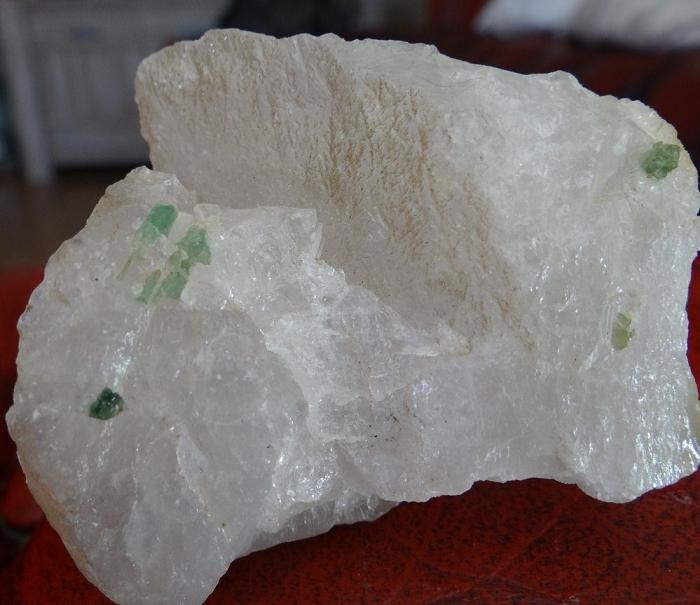

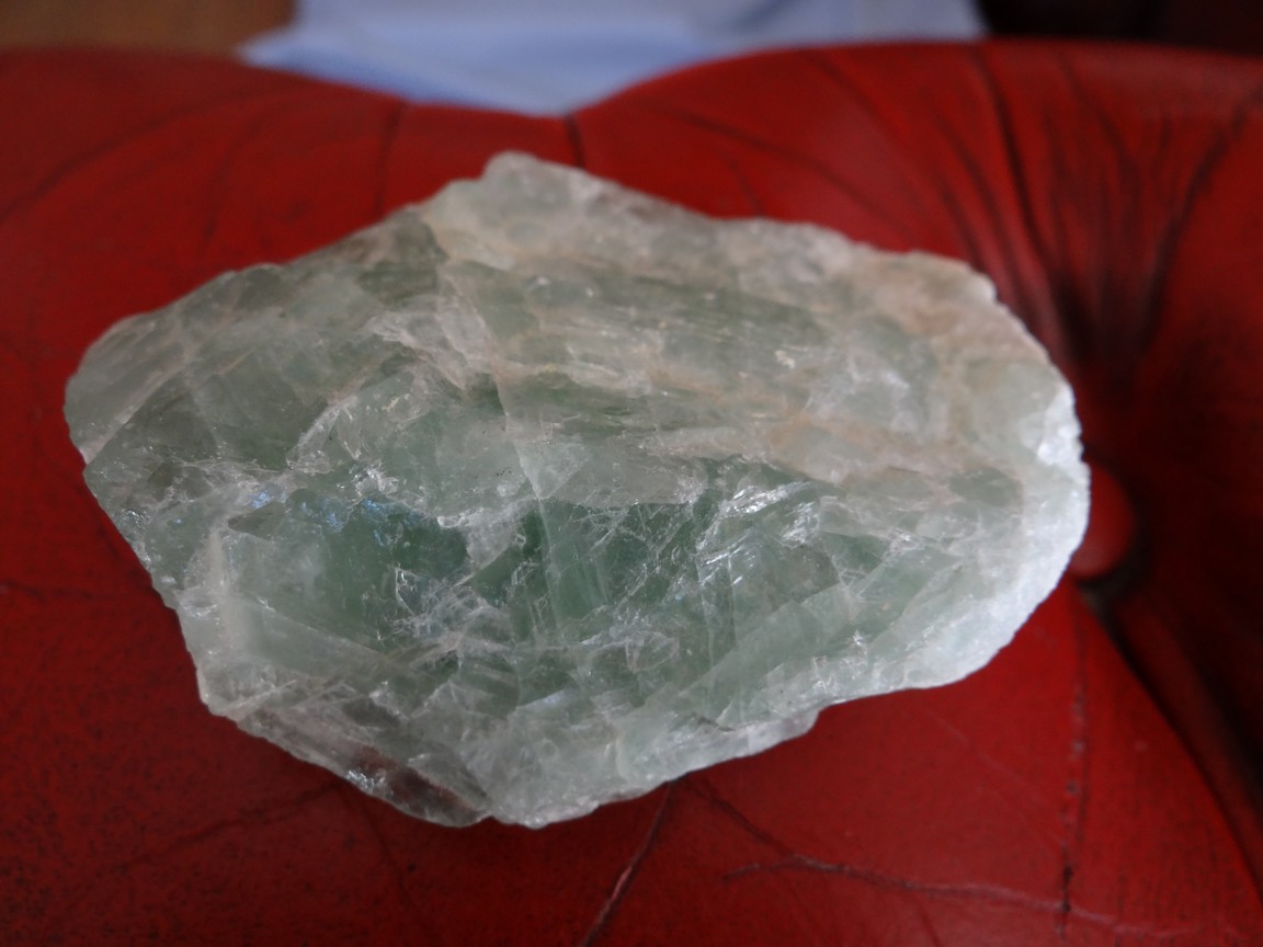

la première est une fluo mais d'où ? je pencherai sur celle des Aravis (74) mais la grosseur est de 8 à 10cm......; ou alors vraiment une pièce des années '70.
2) traces de micas ?

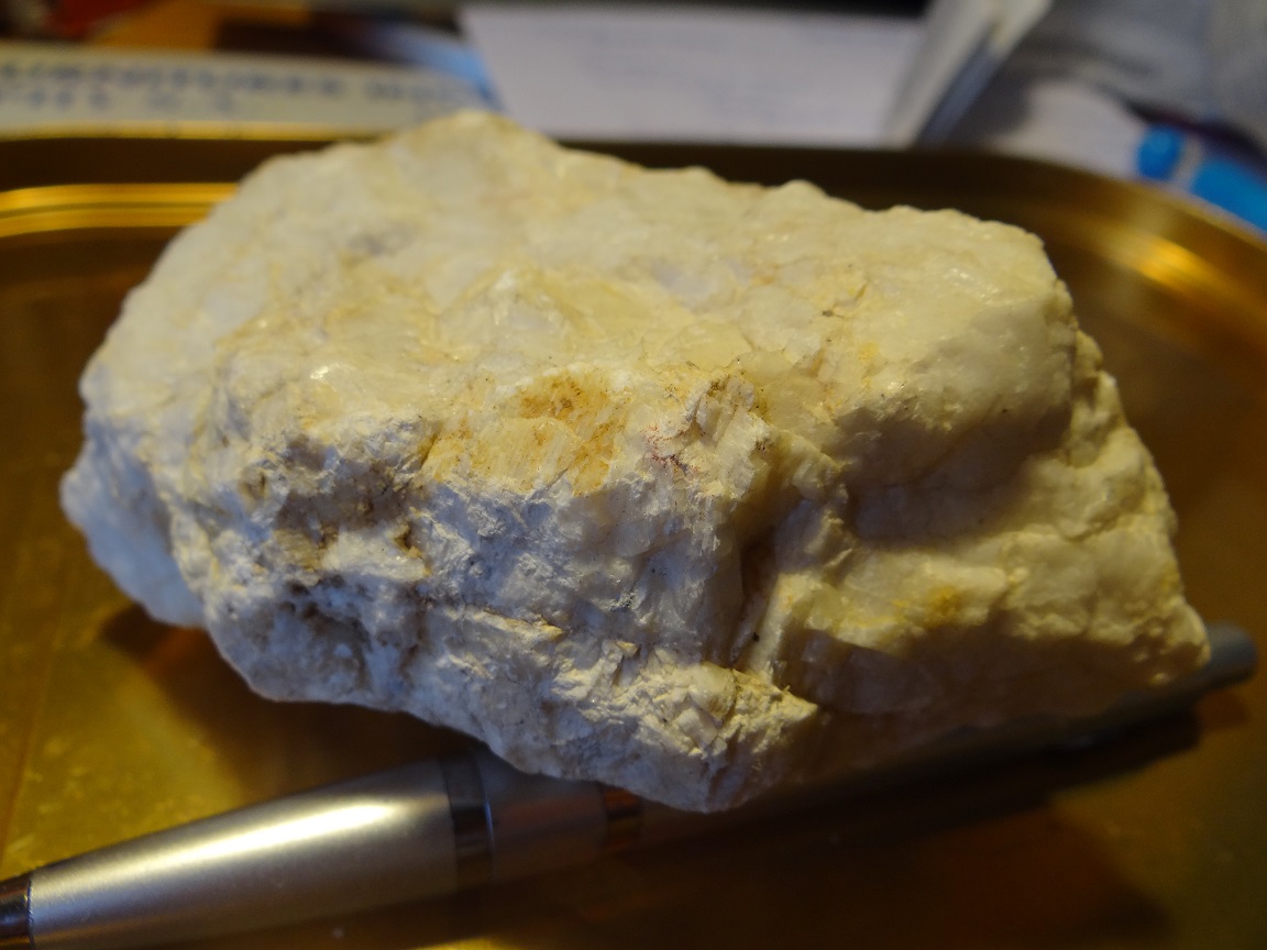

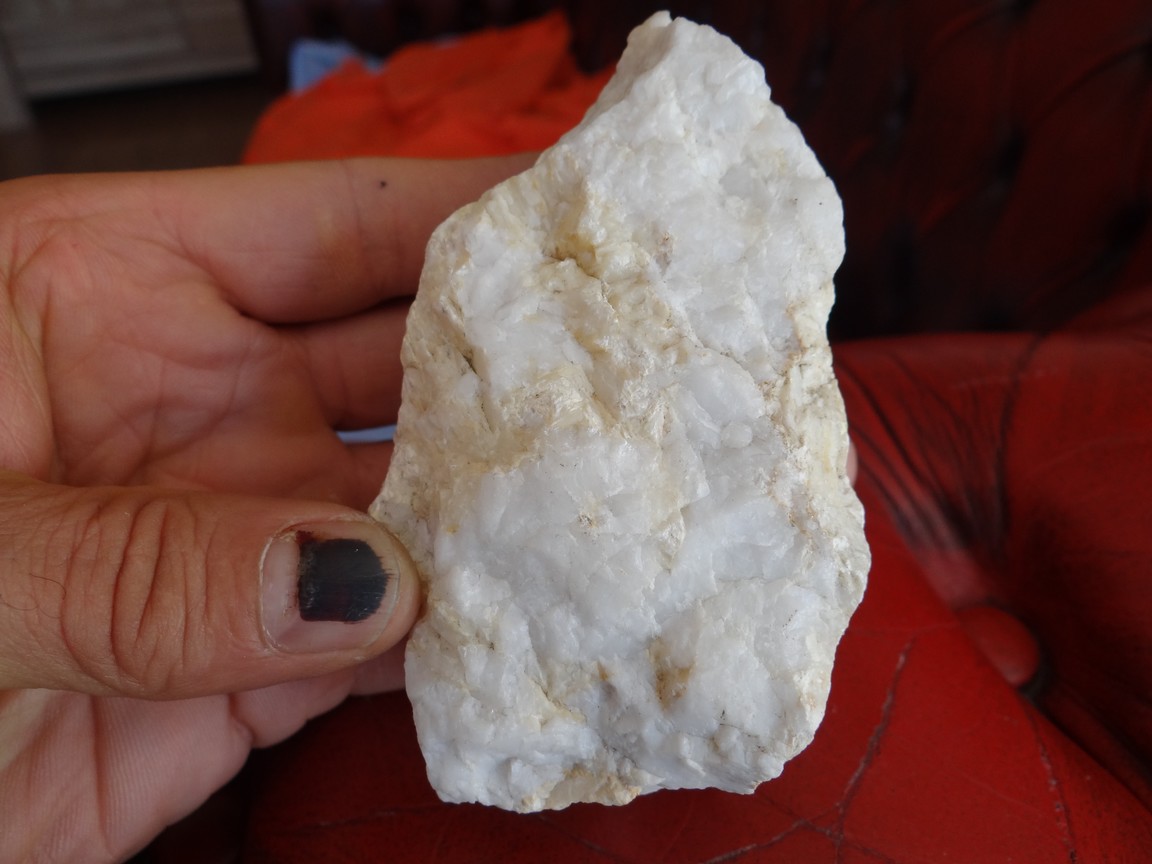

3) une calcédoine ? ^^

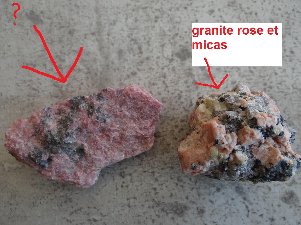

4) granite rose avec mica pour celle inscrite , mais l'autre ? pareil ?

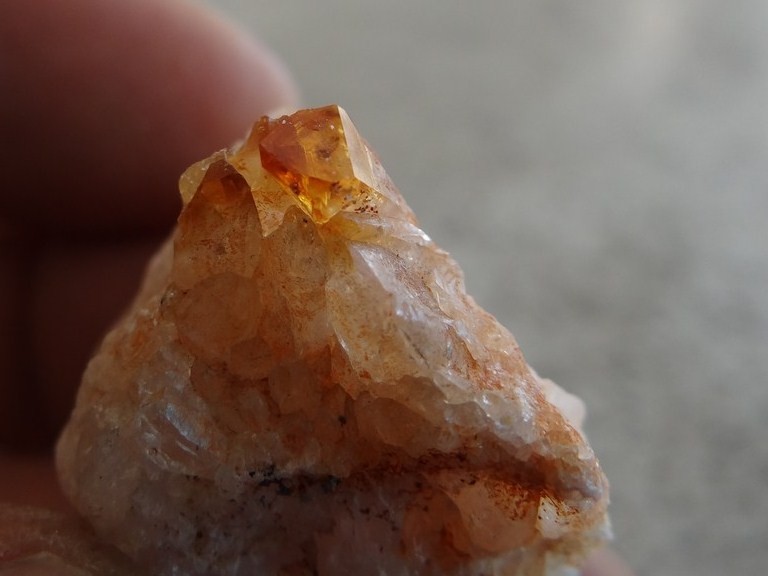

5) petit quartz orange ? taille pierre : 4cm du quartz : 5mm
6) qq traces de ????? sur une roche très brillante
7) pierre bleutée

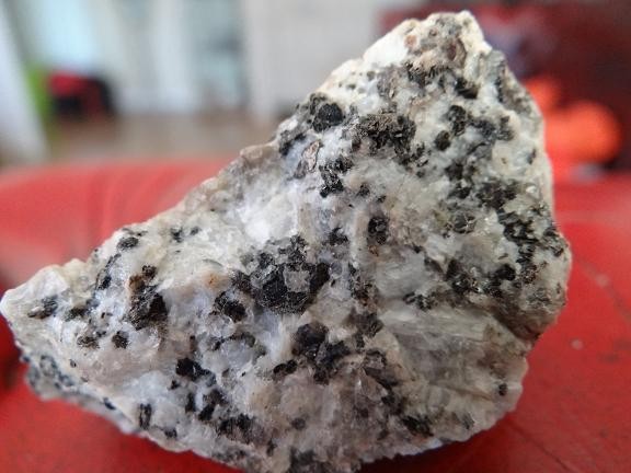

8) peux être un peu de micas encore ? mais il n'est pas en plaquette là
merci à vous

1- Ok pour fluo, mais pourquoi Aravis ? Parce que vu comme ça, sans plus d'info que cette photo elle peut venir d'un peu partout.
2- On ne voit pas très bien mais des petits micas blancs dans du quartz en effet c'est possible.
3- Quartz
4- Rhodonite et granite rose (donc constitué de quartz, micas et orthose)
5- Améthyste chauffée comme on en voit pas mal au Brésil
6- Il faudrait que tu zoomes plus sur les minéraux verts car là ça pourrait être plein de choses
7- Photo trop petite pour moi
8- Un granite ? (Quartz, micas, orthose?)

1/ pour la fluo verte : je pensais celle des Aravis : j'en ai un moceau chez moi, celle ci n'est pas très belle..... c'est pour moi un gros éclat: pas de face évidente, pas de clivage réélment visible......à près je pourrai evidement me renseigné auprès d'un collègue "professionnel" spécialisé ds la fluo......

concernant la fluo verte : exit Les Aravis. je vais dire l'Auvergne....

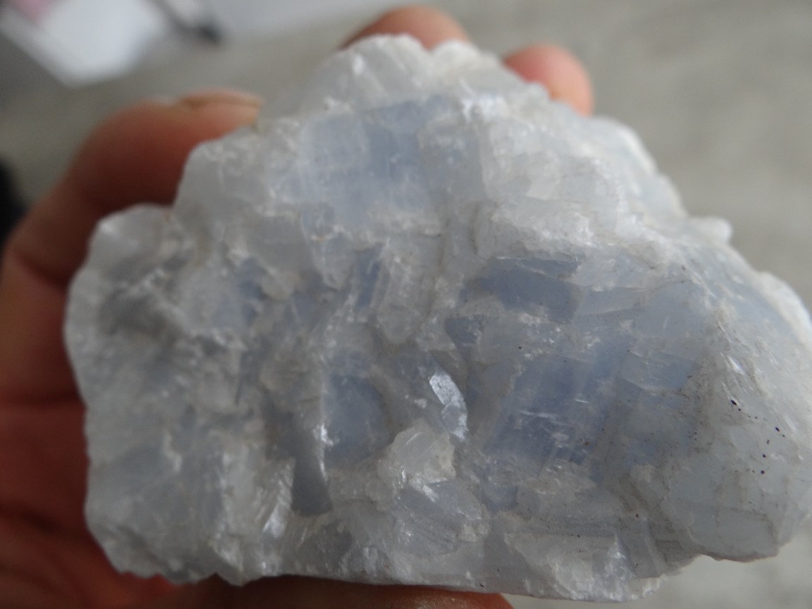

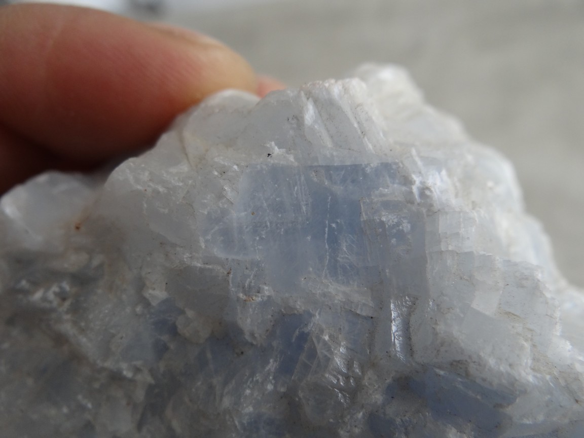

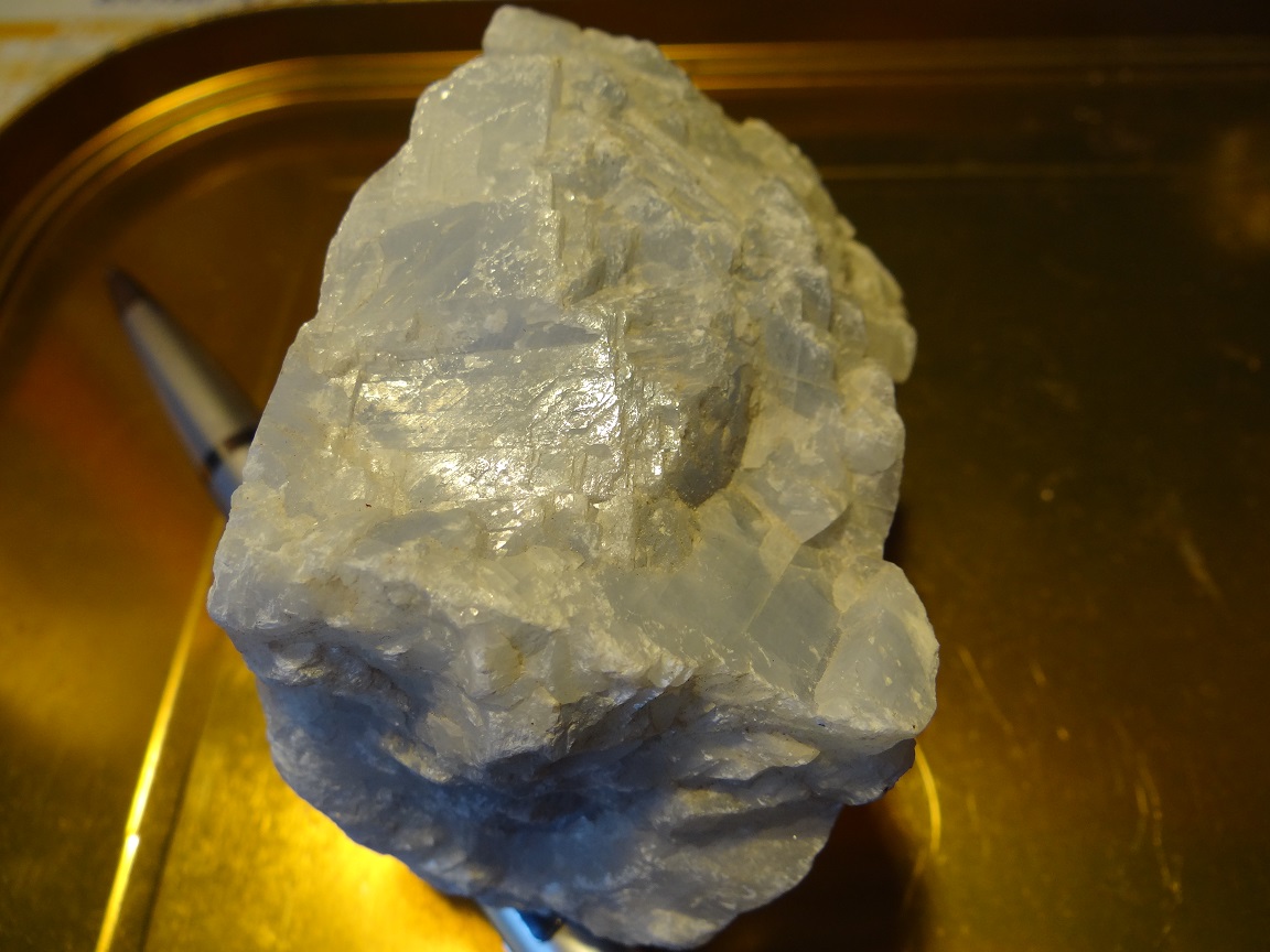

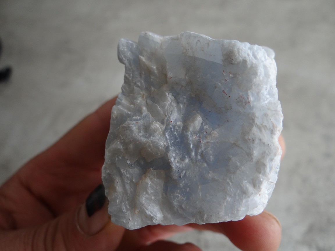

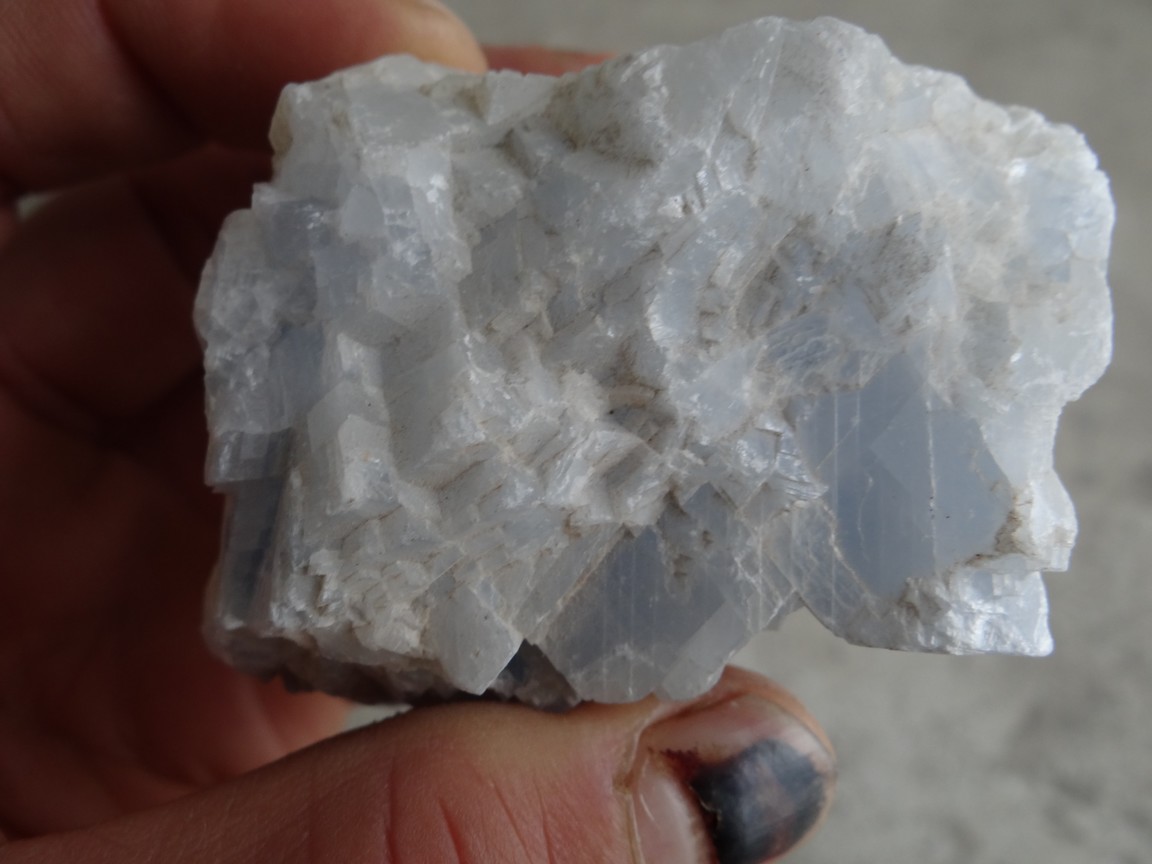

je vous laisse regarder ces 2 cailloux : l'éclairage n'est pas super à cette heure matinale....
la tte blanche pourrait être de l'albite ? (1 photo du milieu)

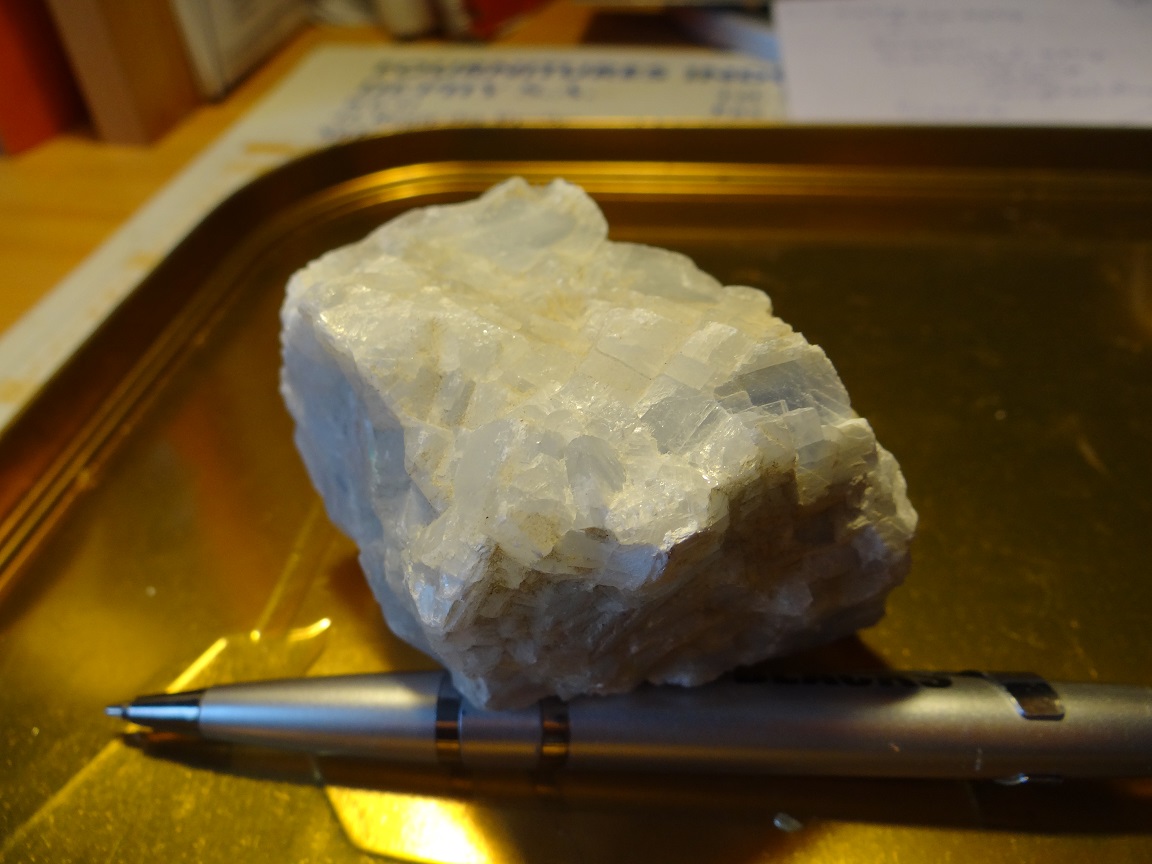

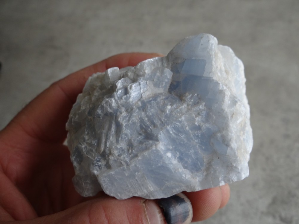

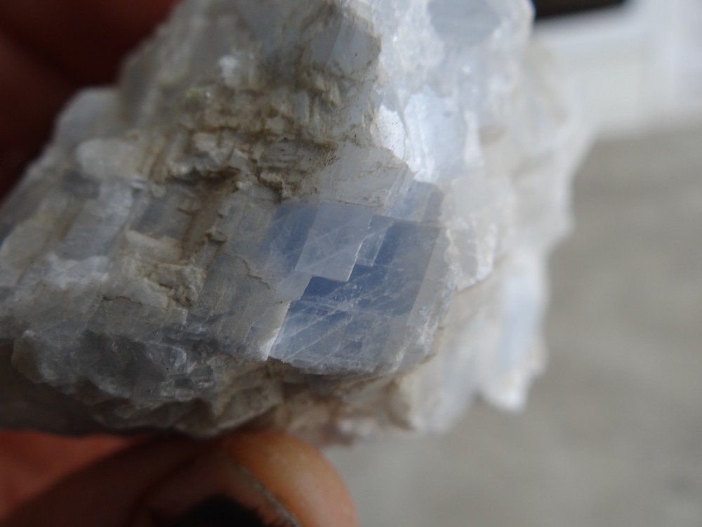

qd à la l'autre bleutée.....je ne voie pas (2 photos) je peux les refaire si la lumière gène l'identification, mais les faces me paraissent très franche.

Pour ta fluo verte, j'en ai vu des comme ça qui provenaient d'Auvergne effectivement. D'où ma question pourquoi les Aravis plus qu'autre chose... Maintenant on pourrait se poser cette même question pour l'Auvergne : si c'est tout à fait possible, rien ne prouve non plus qu'elle ne peut pas venir d'ailleurs. Des fluos vertes massives comme celle-ci, je pense que l'on en trouve dans pas mal de gisements (les autres me corrigeront si je dis des conneries...). Du coup, pour la provenance ça ne va pas être simple.
Pour tes pierres d'aujourd'hui : on voit bien des clivages (notamment sur la photo 1). Si elle est bleutée pourquoi pas de la fluo encore mais pour ça, comme ice tea : il faudrait des photos à la lumière du jour. Sinon, ça peut être plein de choses et pas facile de trancher...

Plutôt une calcite bleue, au vu des clivages et des rhomboèdres ... et une gougoutte d'HCl pour vérifier, une dureté aussi...

l'Hcl est d'autant plus à éviter que sur l'image on voit bien que son ongle à pris un coup, en cassant l'échantillon?

rien ne remplace efficacement la goutte d'hcl !!!!!!!
éventuellement une goutte de vinaigre mais le résultat est moins flagrant et donc moins facilement interprétable par un néophyte !!
quand au citron .... ça reste pour les huitres !!
mais comme dit déjà et à de nombreuses reprises si le profil n'est pas rempli ou que le gars ne c'est pas présenté on ne sais si c'est un ado ou un adulte et la manipulation d'hcl n'est pas toujours aisée ni souhaitée ... mais pour le caillou ya que ça qui marche !!!
sinon loic je ne pense pas qu'il c'est fait ça en échantillonnant la calcite ! le jour où tu trouves un gisement de calcite de ce coloris dans l'hexagone tu nous fais signe ...

Oulah il faut relire le bouquin de pétro. ;) Si les tests qui discriminent les carbonates se font à l'HCl et pas avec un autre acide c'est qu'il y a une raison (bonne réaction, peu dangereux à 20%, peu coûteux).
Dans ce cas, il n'y a pas trop besoin pour la détermination, on voit bien les clivages, mais c'est un test basique qui peut permettre à l'auteur du post de différencier dans l'avenir des minéraux, c'est tout bénef pour lui s'il le tente. On va quand même pas nous reprocher en plus de vouloir apprendre des choses aux débutants, si ? :sourire:

alors calcite bleue : ok ! un grand merci je ne la connaissais pas. "on ne sait pas tout"
