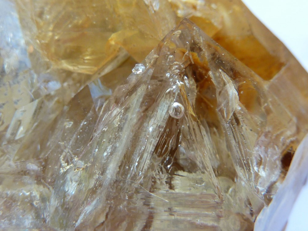

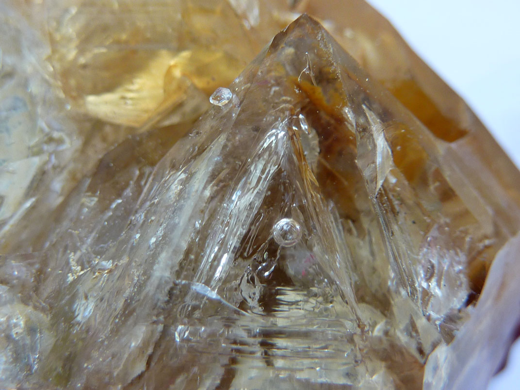

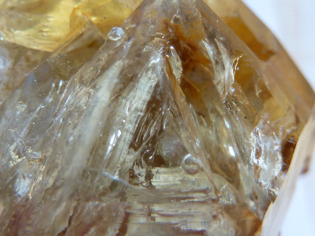

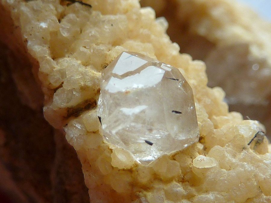

Ah oui excellent la bulle qui se balade dans le quartz!

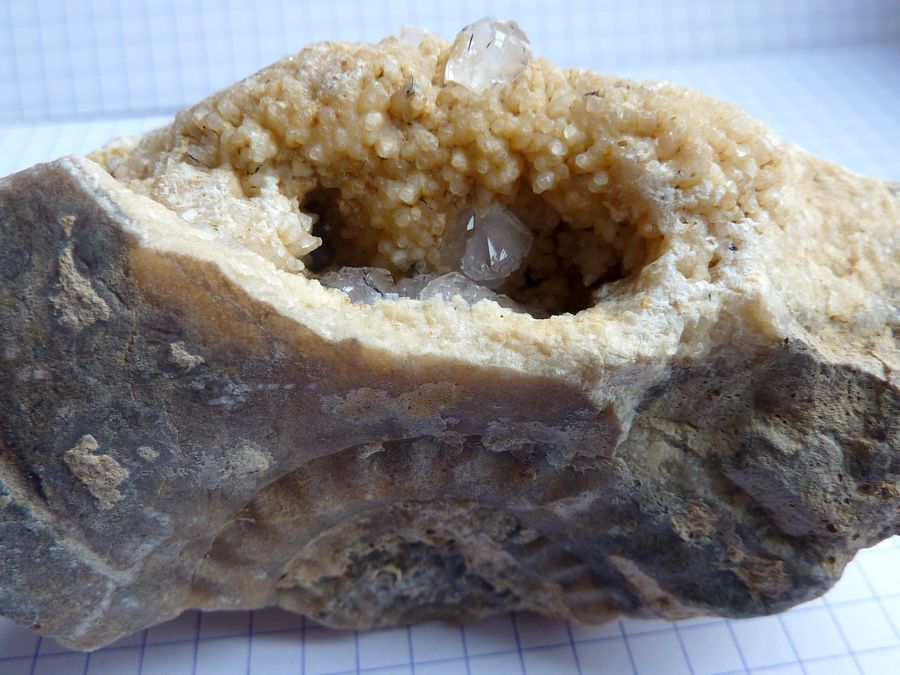

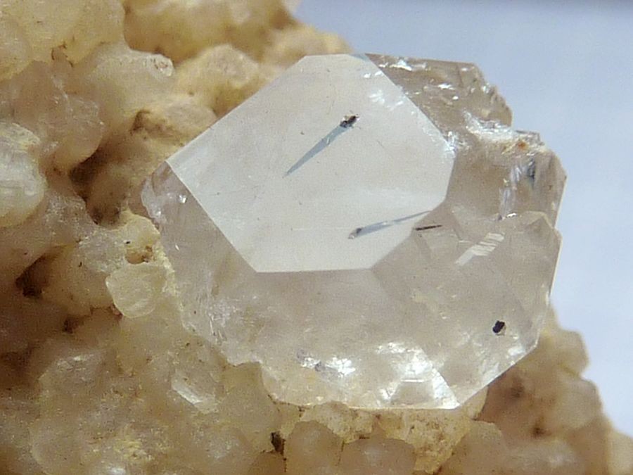

Inclusions de goethite dans des cristaux de quartz posés sur de la calcite dans les loges d'une ammonite (Procerites du Bathonien inf de la Nièvre).
post-11587-0-09525300-1428319576_thumb.j
post-11587-0-42762800-1428319577_thumb.j
Dommage qu'une pointe soit cassée.
post-11587-0-97402300-1428319578_thumb.j
On voit bien que la paillette de goethite sortait en partie du cristal de quartz.
post-11587-0-46434000-1428319580_thumb.j

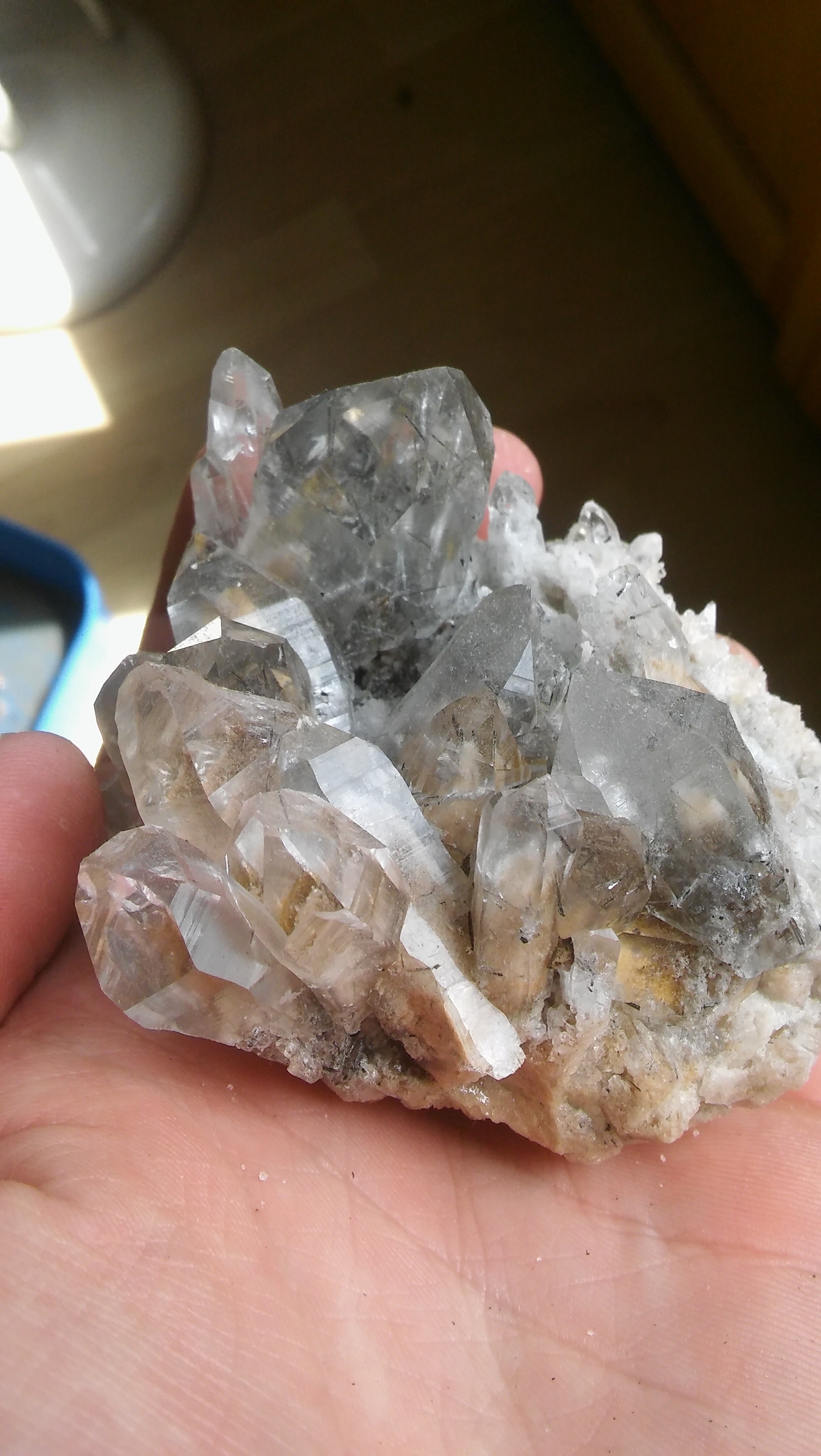

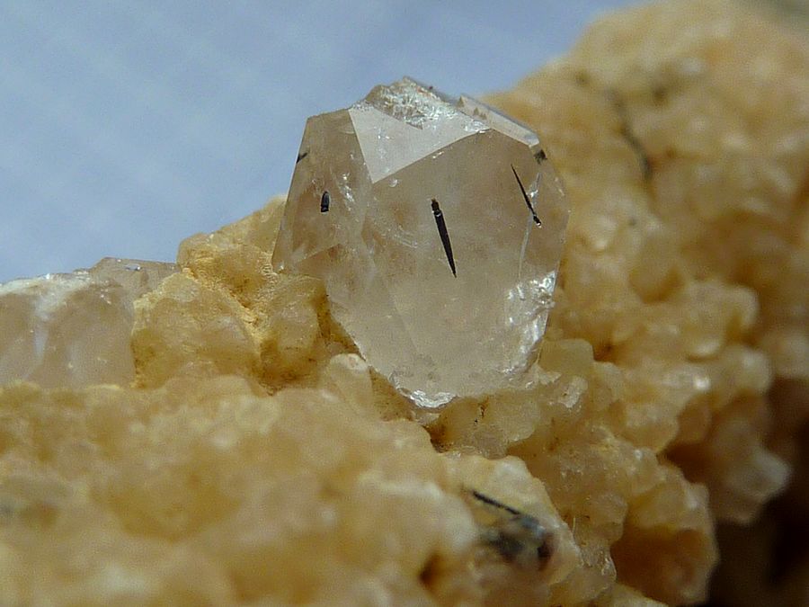

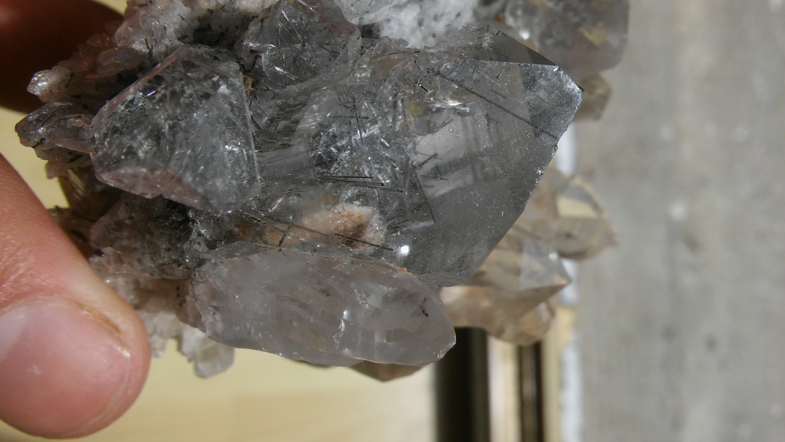

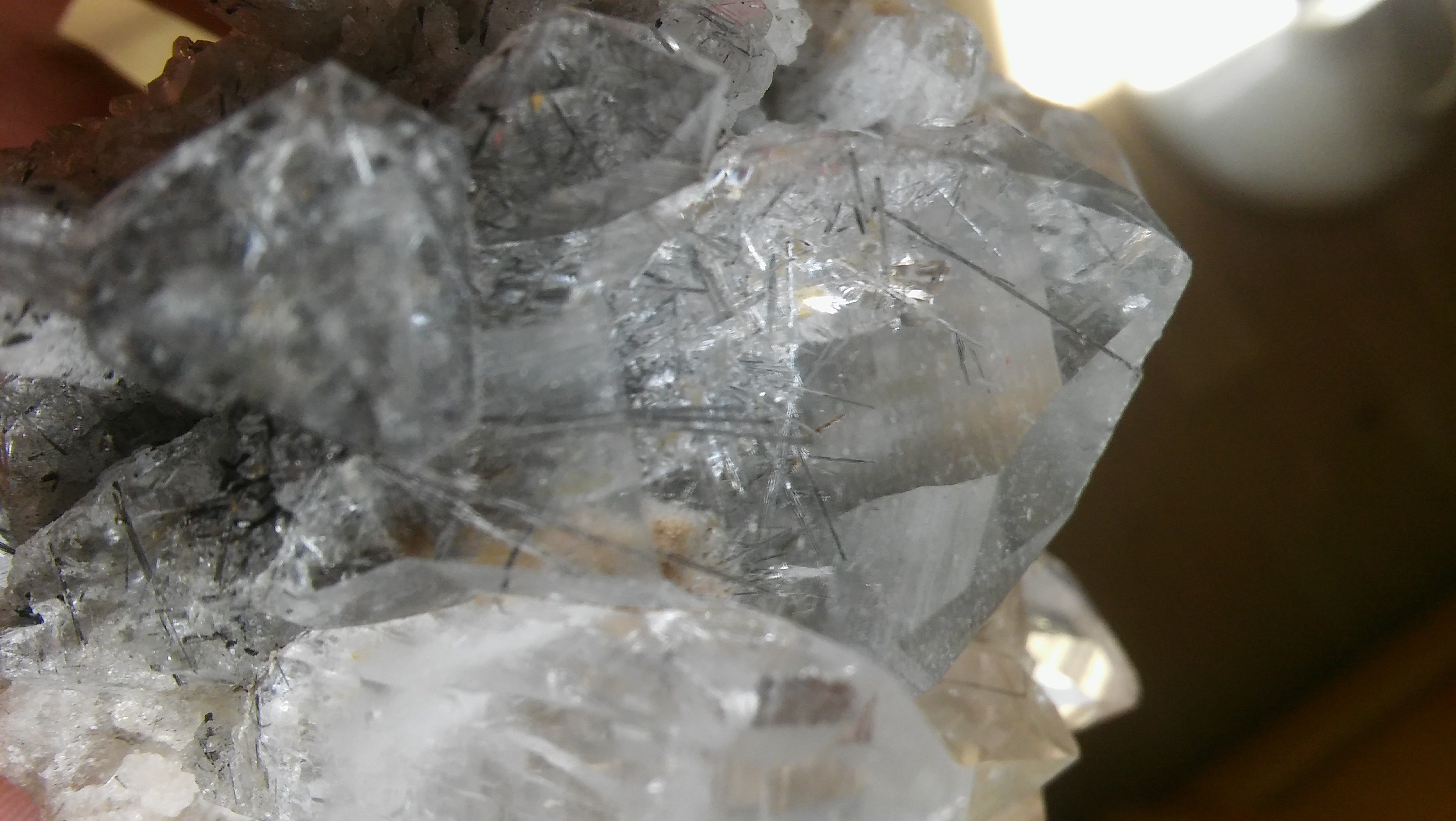

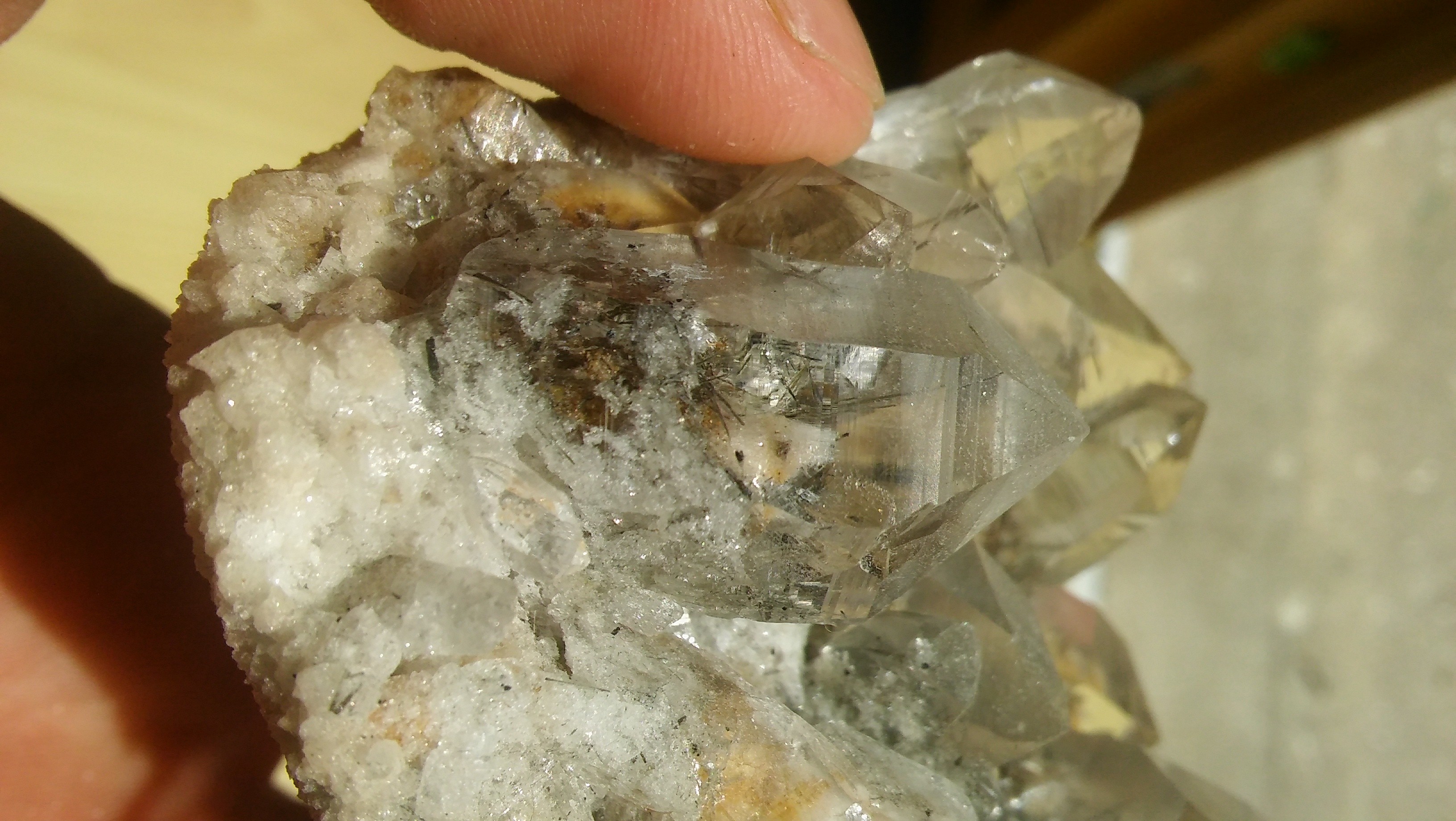

Une pièce que j'apprécie!
Fantômes de sable??? dans chaque pointe..
avec un élément en baguettes type rutile ou sulfosel je sais pas
Pakistan, si qqun a des idées je prends!!
une vue générale
les fantômes
20180522_150151.thumb.jpg.e499ec0a4d2cd5dec99a8b8590fa2449.jpg20180522_150319.thumb.jpg.e2c52870ba3c24ccad93fe0f540358bc.jpg
les inclusions
20180522_150208.thumb.jpg.e0df2e17d9ae11e9d2a565b5e7d6725d.jpg20180522_150303.thumb.jpg.294197191407d343c61b7dbc679ab8e4.jpg
