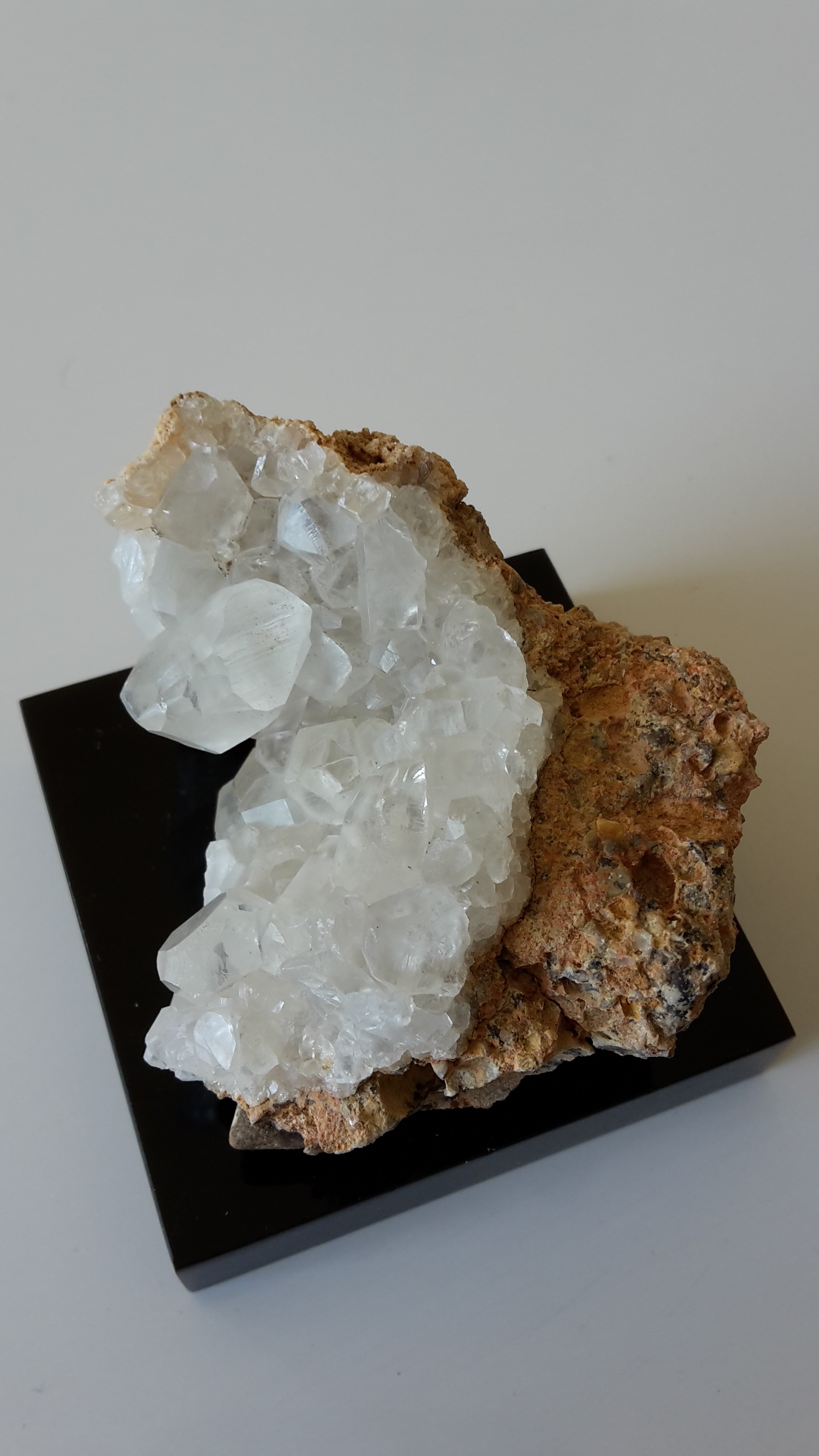

Un gros plan de la plus jolie que j'ai trouvé:
