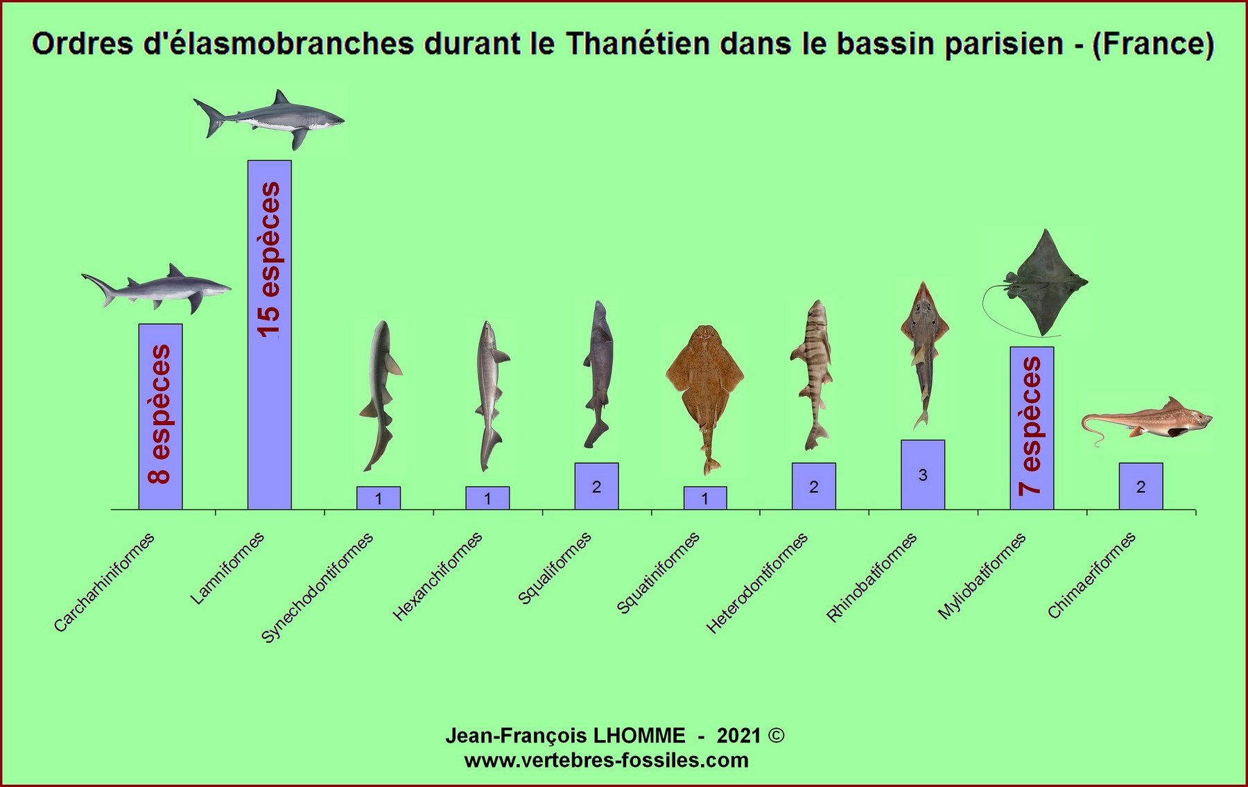

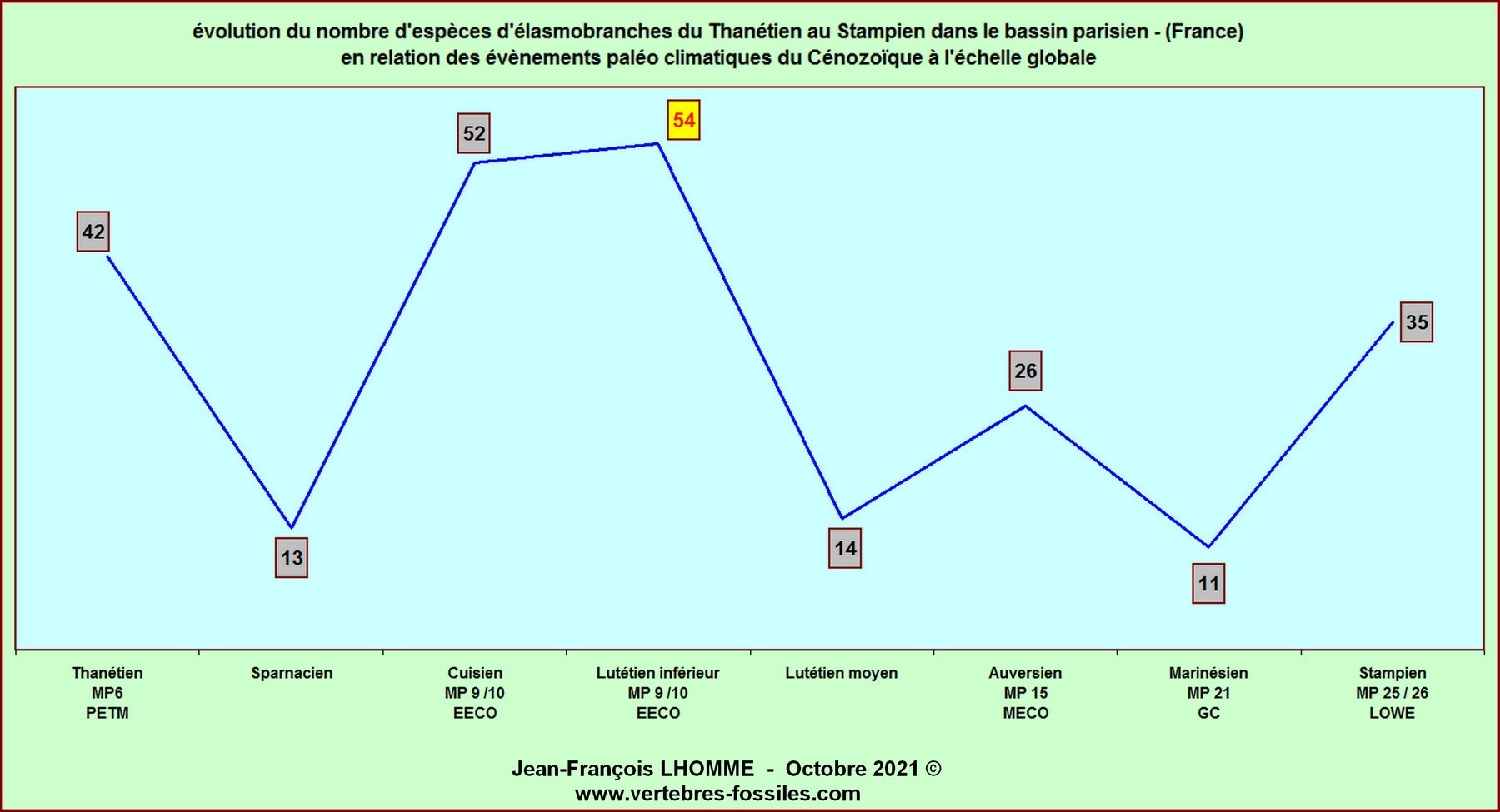

En 2021 j'avais fait une première approche sur la quantification et la diversité des élasmobranches durant les périodes géologiques du Paléogène (Paléocène et éocène, jusqu'à l'Oligocène).
J'ai bien évidemment conscience qu'il y a des biais de raisonnements, essentiellement liés aux méthodes d'échantillonnages des sites étudiés par diverses personnes, cependant à mon crédit, je doit dire que j'ai toujours triés les fractions les plus fines pour m'assurer de la présence de taxons discrets, de formes de petites tailles, ce sont donc des données personnelles que j'ai compilés en plus des données historiques déjà publiés.
On peux observer qu'au PETM (Thanétien, équivalent du repère MP6 pour les mammifères) que l'on a une grande abondance d'élasmobranches, qui vont fluctuer en fonction des évènements hyper thermique, en gros plus il fait chaud, plus les faunes sont diversifiés.

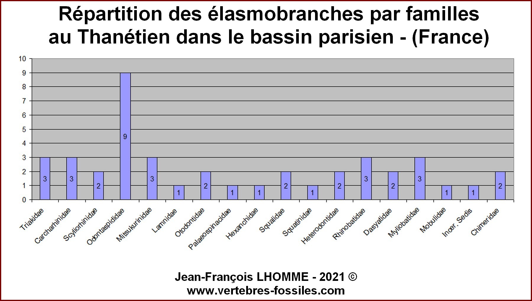

Détails des ordres et familles d'élasmobranches au Thanétien (PETM)
Voir quelques planches consacrées aux élasmobranches du Thanétien dans le Bassin parisien
Principaux élasmobranches (pas les seules)

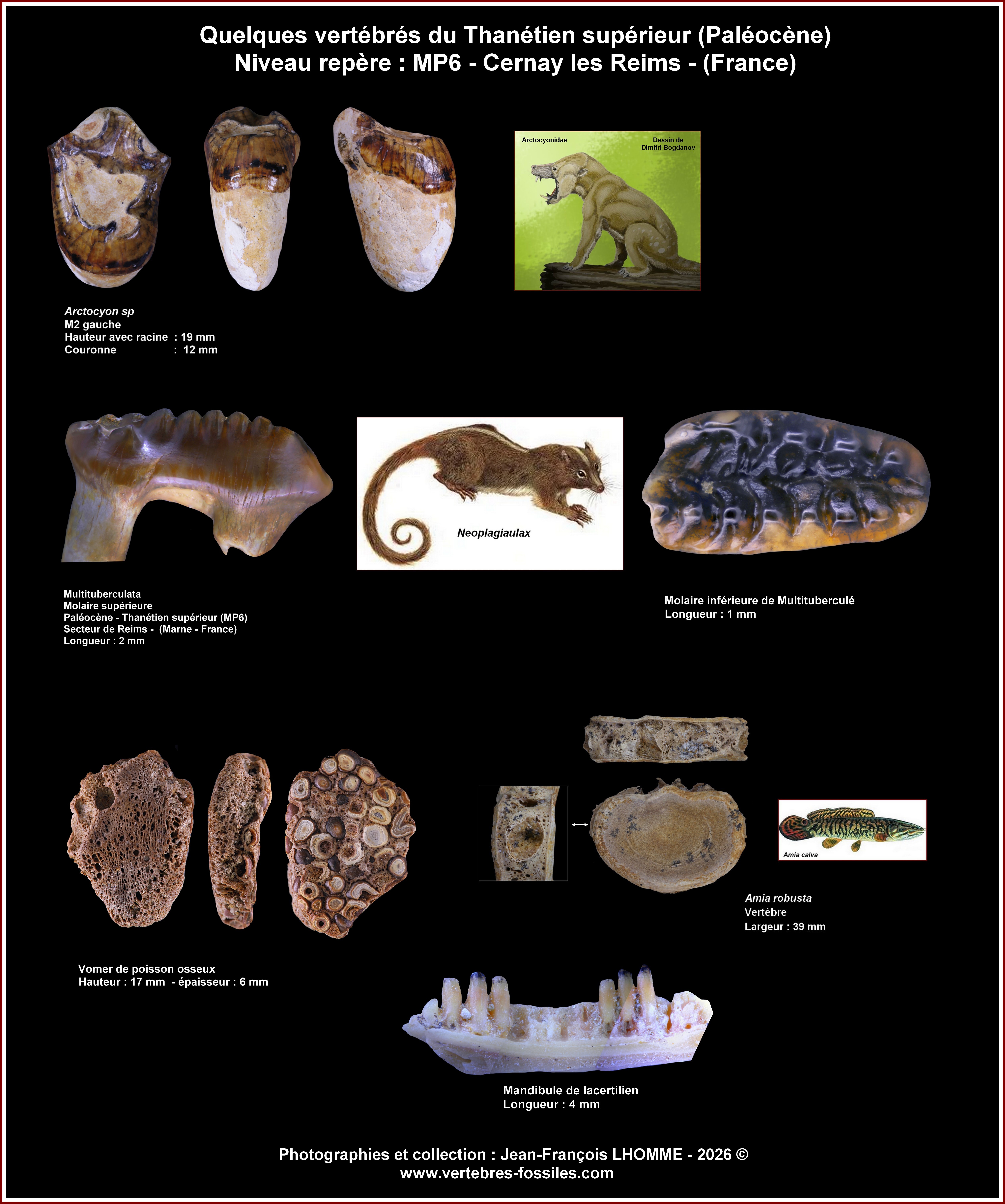

Pour les mammifères, un des gisements les plus célèbres en France est le Mont Berru à Cernay les Reims, à coté de Reims, fouillé et étudié par RUSSELL, 1964
et une planche photographique faites par mes soins issues de tris que j'avais récupérés en 2019 auprès d'une personne qui y avait fouillé une fois en 2000

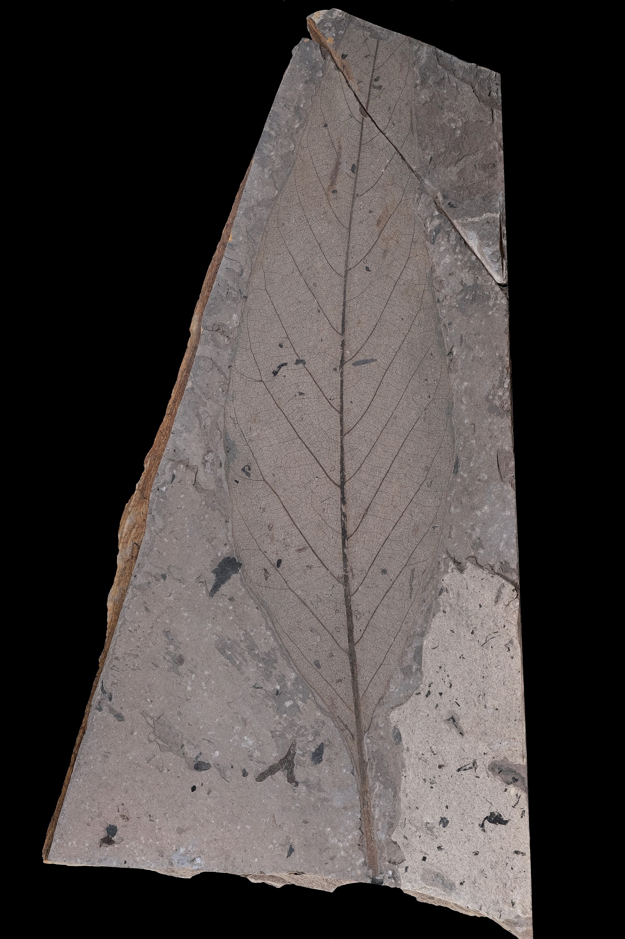

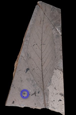

Cela correspond à l'âge de Menat qui livre une flore tropicale, je crois.
Les flores sont bien documentés dans le Thanétien du secteur de Reims
https://horizon.documentation.ird.fr/exl-doc/pleins_textes/pleins_textes_5/b_fdi_06-07/07791.pdf
Pour Menat, il faut se reporter à une publication de 1940
PITON, L.E , 1940 - Paléontologie du gisement Éocène de Menat (Puy-de-Dôme) (Flore et Faune). Mémoire de la Société d'Histoire Naturelle d'Auvergne, t. n°1, p. 102
et l'on peux trouver des photographies de la flore sur le site du MHNH de Paris, plus de 1500 références certaines agrémentés de photographies
https://science.mnhn.fr/institution/mnhn/collection/f/item/list?municipality=Menat
Superbe cette feuille, on aurait envie avec cette qualité de préservation d'y trouver plein d'autres groupes fossiles!! Il y a bien un air de famille avec du laurier !
Pour l'âge c'est pas très claire on trouve de 56 à 59 Ma, voir plus. La faune mammalienne est bien trop réduite pour faire des analogies.

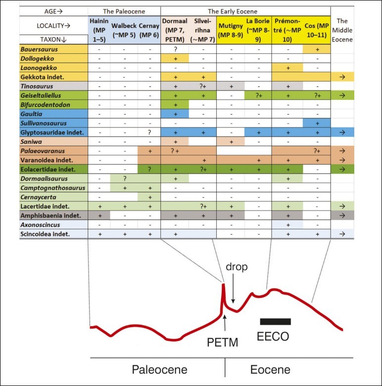

Une publication récente 2025 sur les faunes de Scinidae (lacertiliens) des phosphorites du Quercy, montre encore une fois la grande prolifération d'espèces à la fin du PETM
The first evidence of iguanians and scincoids from the lower Eocene of the Cos locality (Phosphorites du Quercy, France)
https://www.researchgate.net/publication/394305938_The_first_evidence_of_iguanians_and_scincoids_from_the_lower_Eocene_of_the_Cos_locality_Phosphorites_du_Quercy_France
Je met un extrait montrant la grande diversification atteinte entre la fin du MP6 et la quasi fin du MP7 des Scinoids

L'article de @elasmo montre l'apparition de nouveaux taxons, voici la légende de la figure :
Figure 4. Lizard-bearing European Paleocene and early Eocene localities (see Augé, 1990,2003a,b,2005,2012; Augé and Smith, 1997,2002; Rage and Augé, 2003; Folie et al., 2005, 2013; Laurent et al., 2010; Bolet, 2017;Čerňanský et al., 2020A,2022,2023a,b,d,2024; Augé et al., 2022;Čerňanský and Vasilyan, 2024) and their correlation to the temperature scale (modified from Zachos et al., 2008). Presence of taxon indicated by +; absence indicated by -; Paleocene localities in blue column, earliest Eocene localities in dusty pink column (note that the exact age of Silveirinha within the PETM is unknown), later early Eocene localities in yellow columns. Arrows at right indicate lizard lineages that continue into the middle Eocene. Gekkota are highlighted in mustard yellow; Acrodonta in light gray; Pleurodonta in grass green; Glyptosauridae in blue; Varanidae in light salmon; Palaeovaranidae and Varanoidea in general in dark salmon; Eolacertidae in dark green; Lacertidae in mint green; Amphisbaenia in dark gray; Scincidae in light blue.
On voit aussi l’adaptation d'anciens taxons.
Par contre, comment interpréter la présence de +, signifiant qu'on l'a trouvé, les moins, pas observé et à nouveau le plus. Par exemple pour Scincoidea (https://www.eol.org/pages/12132638, https://www.sciencedirect.com/science/article/abs/pii/S0195667123001349 )

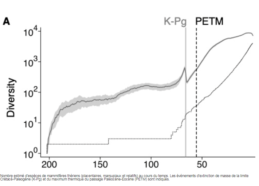

Voici ce que l'on voit quand on s'éloigne un peu :

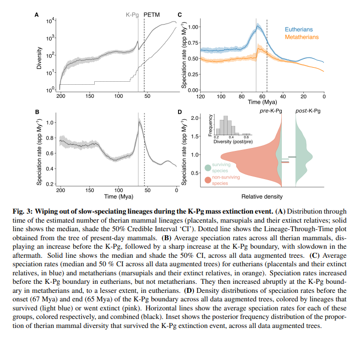

La figure vient de cet article : https://hal.science/hal-03866088v2/file/main_text_full.pdf
Cette figure montre une diversification des espèces de mammifères thériens au cours du temps, la pente est forte avant la limite crétacé-tertiaire, elle est quasi aussi forte après cet événement. La limite PETM ne semble pas affecter la courbe.
Cela n'est pas en contradiction avec  l'apparition des mammifères modernes, mais cela montre qu'il n'y a pas d'accélération de la biodiversité au PETM ( la pente de la courbe reste identique).
Le nombre de d’espèces qui apparait reste largement supérieur au nombre d’espèces qui disparaitt (Nb : espèce n'est pas taxon).
Remarquez le bout de la courbe en trait plein.

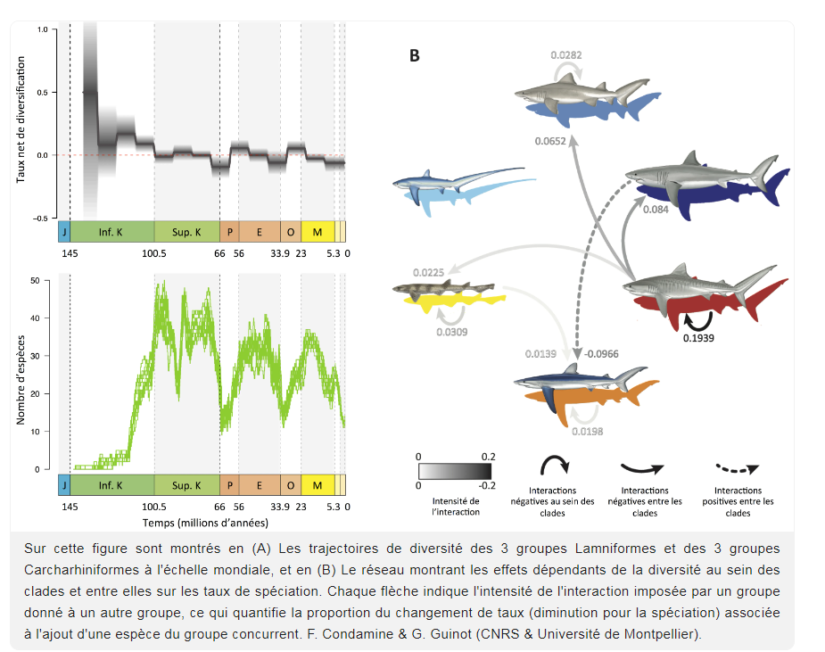

Voici par exemple l'évolution des requins Lamniformes et Carcharhiniformes :
Tout cela nous montre qu'il y a toujours des gagnants et des perdants.

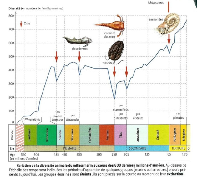

Si on parle de biodiversité, on a cette évolution :
Et attention à la légende sous la figure, ici c'est diversité animale du milieu marin.
