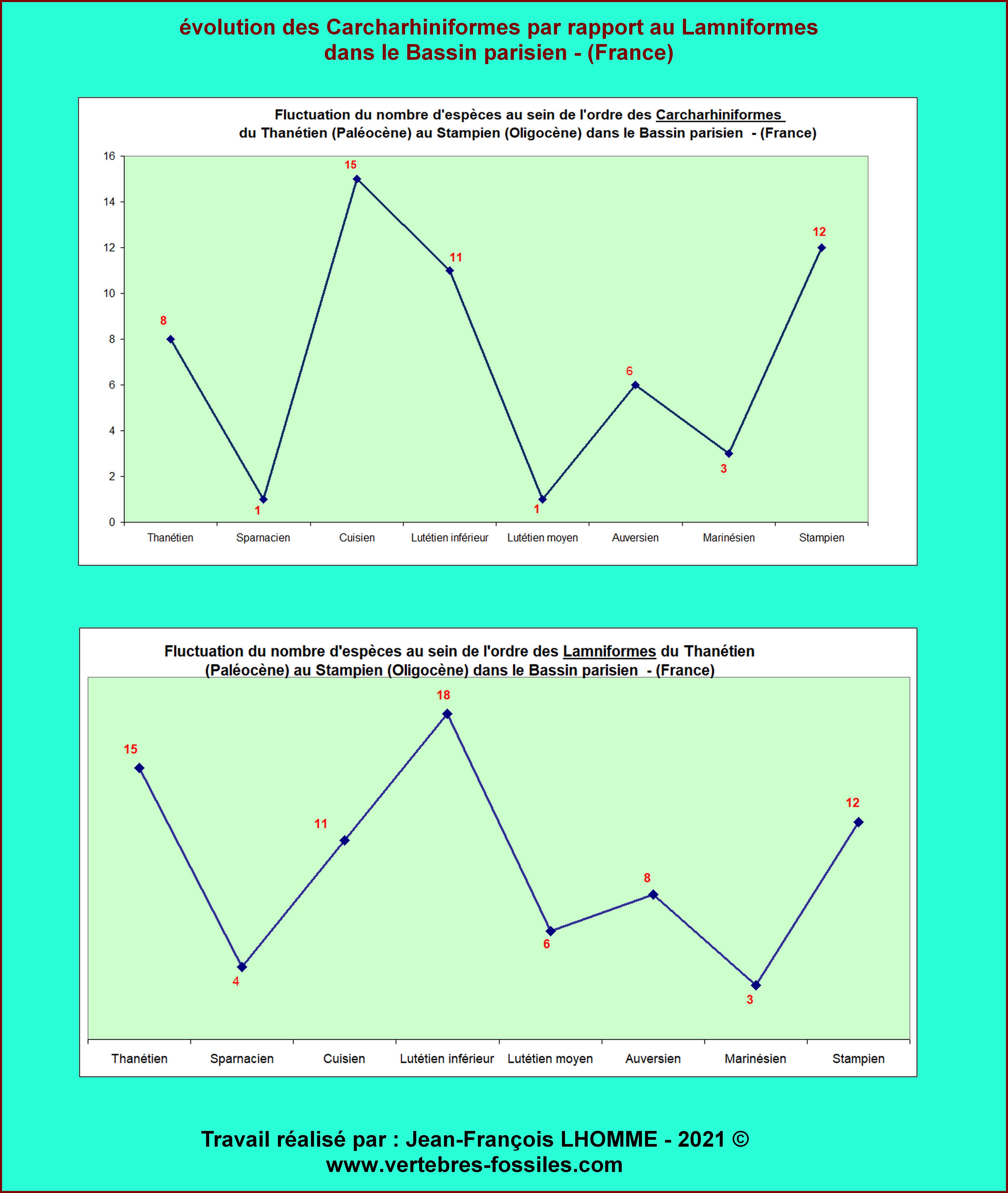

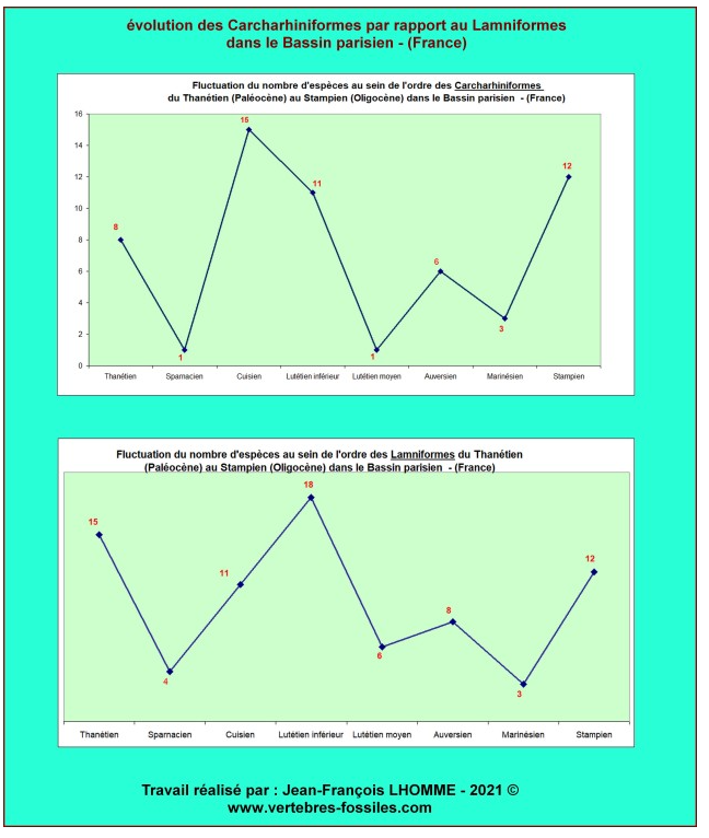

J'avais fait des comparaisons sur les faunes d'élasmobranches (nombre d'espèces) présent du Thanétien à l'Oligocène dans le Bassin parisien
Je rappelle que je suis un simple amateur qui s'est intéressé à ce problème, mais bien que n'ayant pas de formation scientifique, je me suis tout de même appuyée sur des remarques de différentes personnes (comme le biais de récoltes des spécimens sur des gisements que j'ai eu l'occasion de fouiller par mes propres soins, tout à été pris jusqu'à une maille de 1 mm), pour le reste je me suis basé sur les publications scientifiques décrivant les différentes espèces que j'ai ensuite compilées sous forme de tableau, avant de les comparer.
Pour tout le reste je me base sur les publications scientifiques.
En aucun cas je remets en doute tes observations.  Il est évident que des espèces ne supportent pas le froid. L'évolution des Lammniformes  est un exemple. Je ne vois pas le rapport avec la diversification.
On part du sparnacien, tu as récolté une espèce  de Carcharhiniformes (https://fr.wikipedia.org/wiki/Carcharhiniformes) et 4 espèces de lamniformes (https://fr.wikipedia.org/wiki/Lamniformes). Au Cuisien (-Le Cuisien est une subdivision de l'échelle des temps géologiques, équivalent au sous-étage de l'Yprésien supérieur (l'Yprésien inférieur correspondant au Sparnacien ou à l'Ilerdien). Son stratotype est caractérisé par les sables de Cuise-la-Motte (dans l'Oise)., tu as 15  espèces de Carcharhiniformes et 11  espèces de  lamniformes. ,  et 11 espèces de Carcharhiniformes  et 18 espèces de Lamniformes au lutétien inférieur. La suite, c'est que... en fait les courbes semblent corrélées.
Bref, je ne sais pas ce que l'on veux faire dire à ces graphiques, mais il me semble clair que le réchauffement climatique quelque soit l'époque, favorise certains taxons au dépend d'autre.

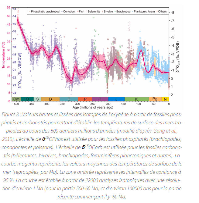

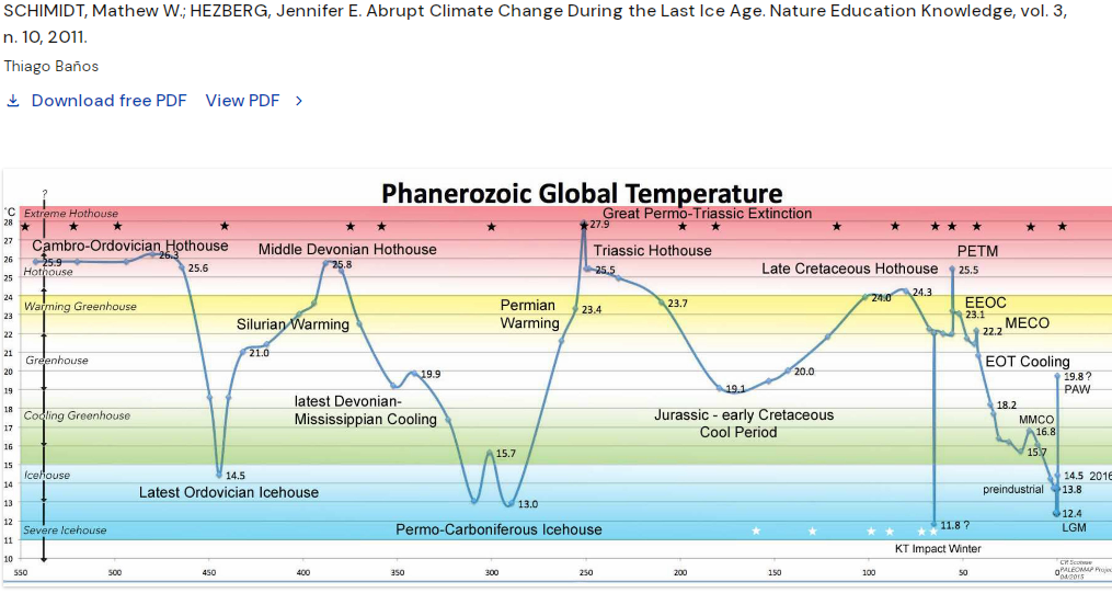

Je ne trouve pas la publication d'où est tirée cette figure. As-tu un lien ? (Song et al. ne renvoie rien)
J'aimerais avoir des détails sur la partie Cambrien-Ordovicien avec ces températures de surface absolument énormes !
Il y a 2 heures, bjorn a dit :
Il y a 5 heures, geopas a dit :
@bjorn
Song, H., Wignall, P. B., Song, H., Dai, X., & Chu, D. (2019). Seawater
temperature and dissolved oxygen over the past 500 million years.
Journal of Earth Science,30, 236–243.
https://www.researchgate.net/publication/331398373_Seawater_Temperature_and_Dissolved_Oxygen_over_the_Past_500_Million_Years
La courbe Song et al. est une courbe de température tropicales, ce ne sont pas les températures de la planète.
Je mets cette courbe avec ses références.
Concernant les deux ordres Carcharhiniformes et Lamniformes rien de spécifique au PETM c'est juste pour mettre en évidence la prédominance des l'inversion de prédominance des Lamniformes qui vont progressivement laisser place à l'ordre des Carcharhiniformes, formes plus adaptés à des fonds moins profonds, et reproduction plus rapide, alimentation plus opportuniste,  surtout à partir du Miocène jusqu'à l'actuel.
Personnellement j'essaye de corréler non seulement les faunes d'élasmobranches, mais aussi de poissons actinoptérygiens mais aussi à l'ensemble des faunes marines, comprenant tous les invertébrés marins que l'on retrouve ou non à l'état fossile, et c'est bien le plus gros problème sur lequel on bute actuellement.
Je m'explique dans le Bassin parisien, on une succession d'étages et de zones spécifiques, je me suis basé sur la description donnée par
DUTHEIL Didier B., 1991, A cheklist of Neoselachii (Pisces, Chondrychtyes) from the Paleogene of the Paris Basin, France. Tertiary research. 13, 27-36, 1 Table, Leiden October 1991
Voici ce que donne ce découpage dans mon tableau Excel
Toutes ces formations sont très inégalement fournies en restes d'invertébrés marins, il est très rare que l'on ai un étage qui synthétise l'ensemble des différentes faunes, hormis peux être le Lutétien (divisé en inférieur, phase transgressive, et le moyen phase de dépôts calme).
Si l'on retient l'exemple du Lutétien, les élasmobranches seront majoritaire dans le Lutétien inférieur et fort rare ou absent dans le Lutétien moyen.
Concernant les invertébrés marins le Lutétien inférieur est doté d'une faune particulière, beaucoup d'oursins, de coraux solitaires, de mollusques gastéropodes, bivalves, bryozoaires, et...
Le Lutétien moyen, est assez pauvre en coraux (hormis de petites tailles) les faunes de mollusques sont plus riches, mais de taille généralement inférieures, les échinodermes y sont peu communs, etc...
A l'heure actuelle je ne sais pas expliquer cela, tous les sites que j'ai eu l'occasion de fouiller ou de voir sous forme de collection, ou dans les registres des musées, ne me donnent actuellement aucunes pistes sérieuses pour comprendre ce type de phénomène.
Si l'on regarde dans le Thanétien, on est encore moins bien fournis, absence quasi total de coraux (seuls des traces), idem pour les échinodermes, une plaque et une radiole brisée, alors que dans d'autres bassins sédimentaires d'âge similaire (Ariège) ils pullulent.
Je pense qu'à ce niveau seuls les foraminifères et ostracodes pourraient m'aider à comprendre, reste que je n'ai pas les connaissances nécessaires pour le faire, c'est restreint à certains laboratoire spécialisés.

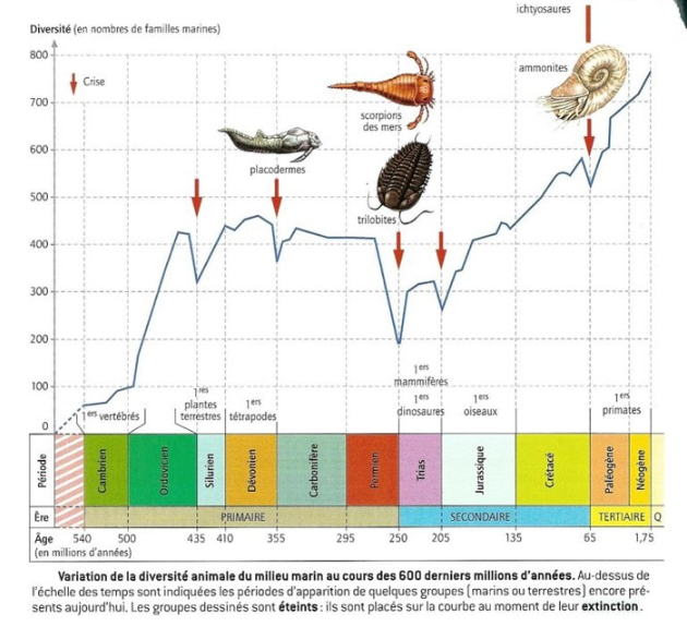

Je voudrais revenir sur cette intervention: " Une chose est certaine un climat froid, n'est jamais bon pour la biodiversité."
Je mets à nouveau cette figure :
et celle ci :

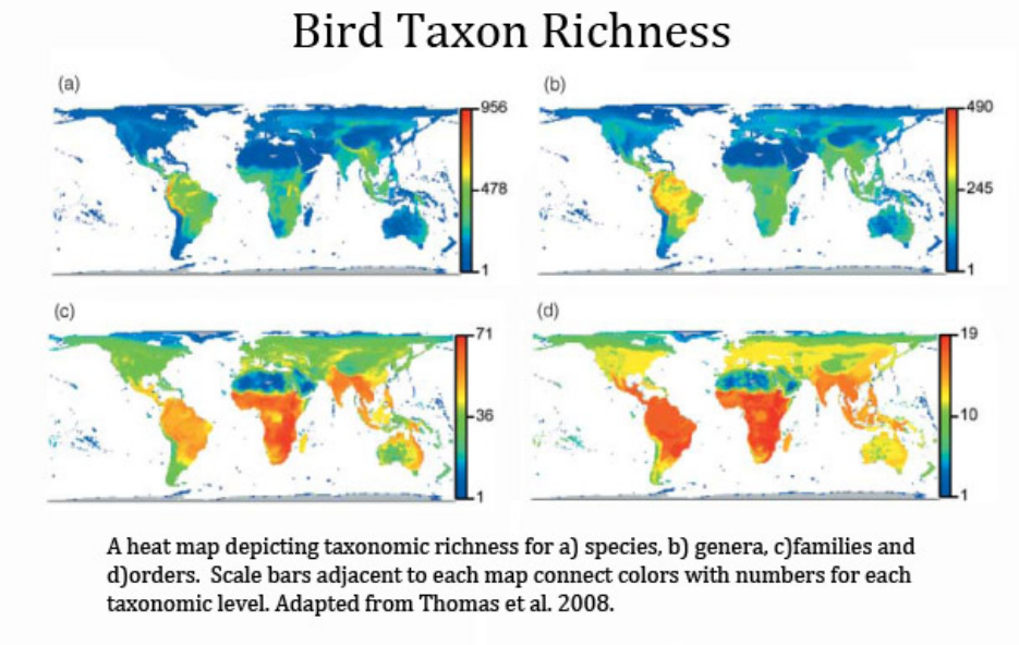

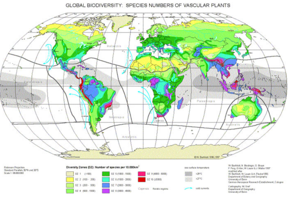

Mais regardons aujourd'hui, à l'échelle spatiale, suivant la latitude:
Donc quand c'est trop froid, c'est pas bon pour la biodiversité, et quand c'est trop chaud, c'est pas bon pour la biodiversité, mais il veut sans doute dire dans le bassin parisien.
En fait la réponse n'est pas aussi simple.
https://oceanrep.geomar.de/id/eprint/4048/1/Hillebrand_2004_Amer_nat.pdf

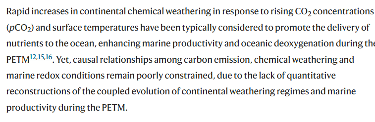

Pourtant, voici un article publié dans Nature:https://www.nature.com/articles/s41467-025-64217-0?fromPaywallRec=false : " Changes in continental weathering regimes and associated flux of nutrients to oceans provide an explanation to the muted increase in oceanic anoxia and overall biodiversity loss during the PETM. The concomitant increases in physical erosion and clay delivery also enhanced organic carbon burial efficiency, permitting rapid return of global climate to pre-perturbation state."
Un autre :
https://www.nature.com/articles/s43247-025-02749-5
"Environmental change associated with the PETM also had a strong biotic impact; especially on benthic foraminifera, which suffered their largest global extinction of the last 75 million years during this warming event8,14,15,16,17,18."
"In addition to the mass extinction of benthic foraminifera, the PETM drove major ecological reorganisation within marine plankton groups, particularly with respect to calcareous nannoplankton (unicellular, photosynthetic algae)19,20,21,22,23,24,25,26,27,28,29,30,31,32,33; but also, within planktic foraminifera34,35,36,37,38,39,40 and dinoflagellate41,42,43 populations. This included the extinction of the nannoplankton genus Fasciculithus—a major component of middle to late Palaeocene assemblages—shortly after the PETM19,20,22,23,24,25,26,27,29,30, the rapid diversification of thermophilic planktic foraminiferal genera Acarinina and Morozovella34,36, and the geographic expansion of the subtropical dinoflagellate Apectodinium acme41,42,"

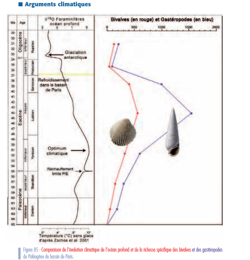

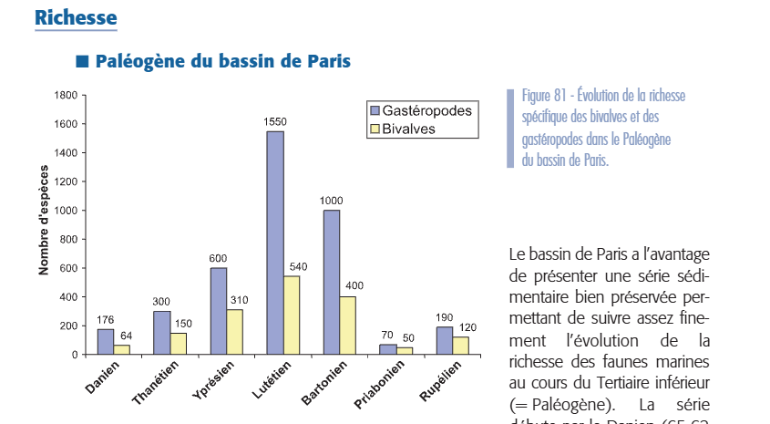

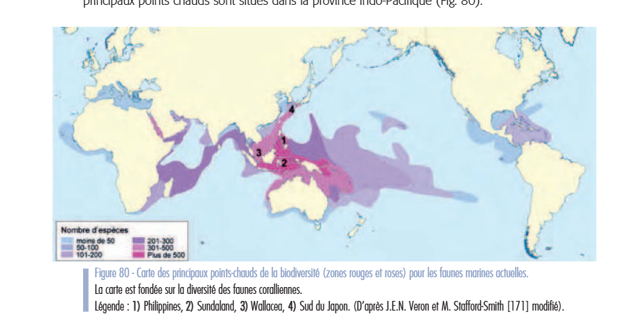

Ce n'est pas tout à fait exact. Ici cette phrase s'applique au bassin parisien et ce pour certaines espèces.
En matière de biodiversité il y a des "hotspots".
Voici un article qui traite des hotspots au Lutétien dans le bassin de Paris.
https://www.academia.edu/26397132/Le_Lutétien_du_bassin_de_Paris_un_exemple_de_point_chaud_de_la_paléobiodiversité?email_work_card=title

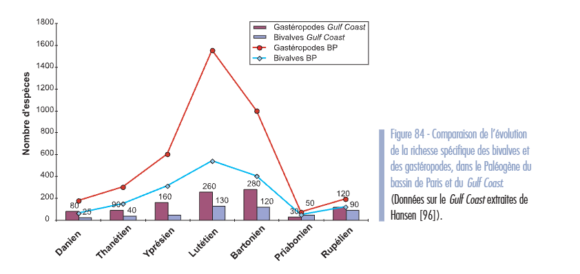

La figure ci dessous montre clairement que pour les gastéropodes et les bivalves, le PETM dans le bassin de Paris ne correspond pas à un nombre d'espèces maximales.
L'auteur de l'article regarde vers les USA:
Si on ne voit pas l'influence du PETM, on voit clairement l'influence de la glaciation antarctique à la limite éocène oligocène.

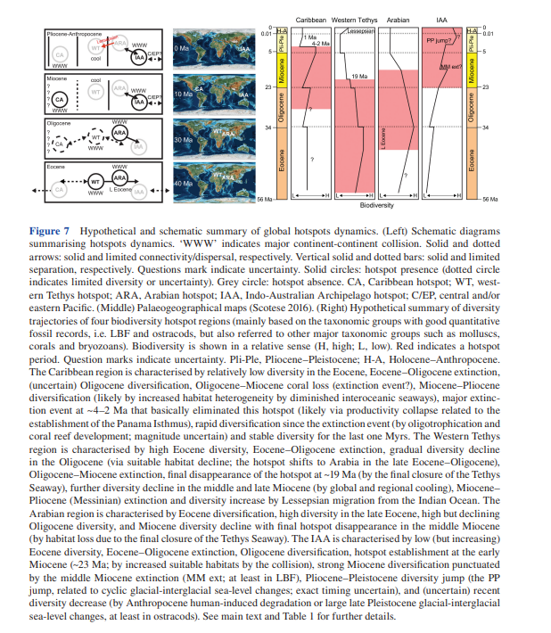

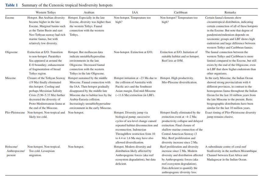

2/en gros plus il fait chaud, plus les faunes sont diversifiés
Voici un autre article, en anglais cette fois, qui s'intéresse au Cénozoïque à l'échelle globale. Dans cet article, on trouve l'influence des traits de côtes, de la température, de la tectonique, etc...
https://hal.science/hal-03871400v1/file/10.1201_9781003288602-5_chapterpdf.pdf

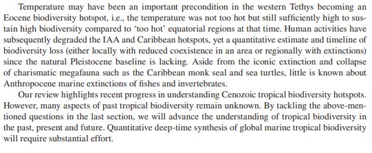

Et cet article nous montre qu'au delà d'une certaine température, est bien la biodiversité diminue.
ci dessous la conclusion de l'article :
"La température a probablement constitué une condition préalable importante pour que la Téthys occidentale devienne un point chaud de biodiversité à l'Éocène : elle n'était ni excessivement élevée, ni trop basse, permettant ainsi de maintenir une biodiversité riche, contrairement aux régions équatoriales de l'époque, jugées trop chaudes. Si les activités humaines ont par la suite dégradé les points chauds de l'IAA et des Caraïbes, on manque d'estimations quantitatives et de chronologies concernant la perte de biodiversité (qu'il s'agisse d'une réduction de la coexistence locale des espèces ou d'extinctions à l'échelle régionale) par rapport à l'état de référence naturel du Pléistocène. Hormis les cas emblématiques d'extinction et d'effondrement de mégafaunes charismatiques, telles que le phoque moine des Caraïbes et les tortues marines, les connaissances restent limitées concernant les extinctions de poissons et d'invertébrés marins durant l'Anthropocène.
Notre synthèse met en lumière les progrès récents dans la compréhension des points chauds de biodiversité tropicale du Cénozoïque. Toutefois, de nombreux aspects de la biodiversité tropicale passée demeurent méconnus. En abordant les questions susmentionnées dans la dernière section, nous ferons progresser la compréhension de la biodiversité tropicale, tant dans le passé que dans le présent et l'avenir. L'élaboration d'une synthèse quantitative de la biodiversité marine tropicale mondiale à l'échelle des temps géologiques nécessitera des efforts considérables."

En gros le PETM a t'il été positif ou négatif pour la biodiversité?
Dans les océans il y a eu des extinctions: L'acidification et le réchauffement des eaux profondes ont provoqué l'extinction de 30 % à 50 % des foraminifères benthiques  perturbant durablement toute la chaîne alimentaire marine.
Sur terre : Un dépérissement des forêts (perte de biomasse) et une instabilité végétale généralisée face aux sécheresses et incendies répétés.
Et un nanisme des espèce, pour faire face  au stress thermique de nombreuses espèces de mammifères ont vu leur taille corporelle réduire jusqu'à 40 % sur plusieurs générations.
Les conséquences positives, la libération de niches écologiques.
