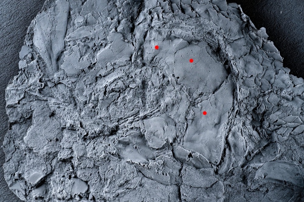

geopas Posté(e) 25 juin Auteur Signaler Posté(e) 25 juin On change de sujet ! Moulage d'une tête d'actinoptérygien : Aeduella des schistes permiens de Buxières-les-Mines. Difficile pour un non-spécialiste de s'y repérer ! Les deux gros os de droite sont l'opercule (en haut) et le sous-opercule (en bas). En haut à gauche, un maxillaire en position verticale (à mon avis) qui montre des détails fins que je vous laisse interpréter. Largeur de la photo : 40 mm. Et un schéma tiré de Heyler, 1969 montrant à peu près la même chose. Citer
elasmo Posté(e) 26 juin Signaler Posté(e) 26 juin Structure bien plus complexe, j'ai comme l'impression que les éléments en forme d'écailles (qui n'en sont pas) sont probablement des os pré-operculaires ? J'ai mis un point rouge dessus Citer
geopas Posté(e) 26 juin Auteur Signaler Posté(e) 26 juin il y a une heure, elasmo a dit : J'ai mis un point rouge dessus J'ai mis les noms des os dont l'identification me parait sûre. La série opercule - sous-opercule est classique chez ces aeduellidés. Citer

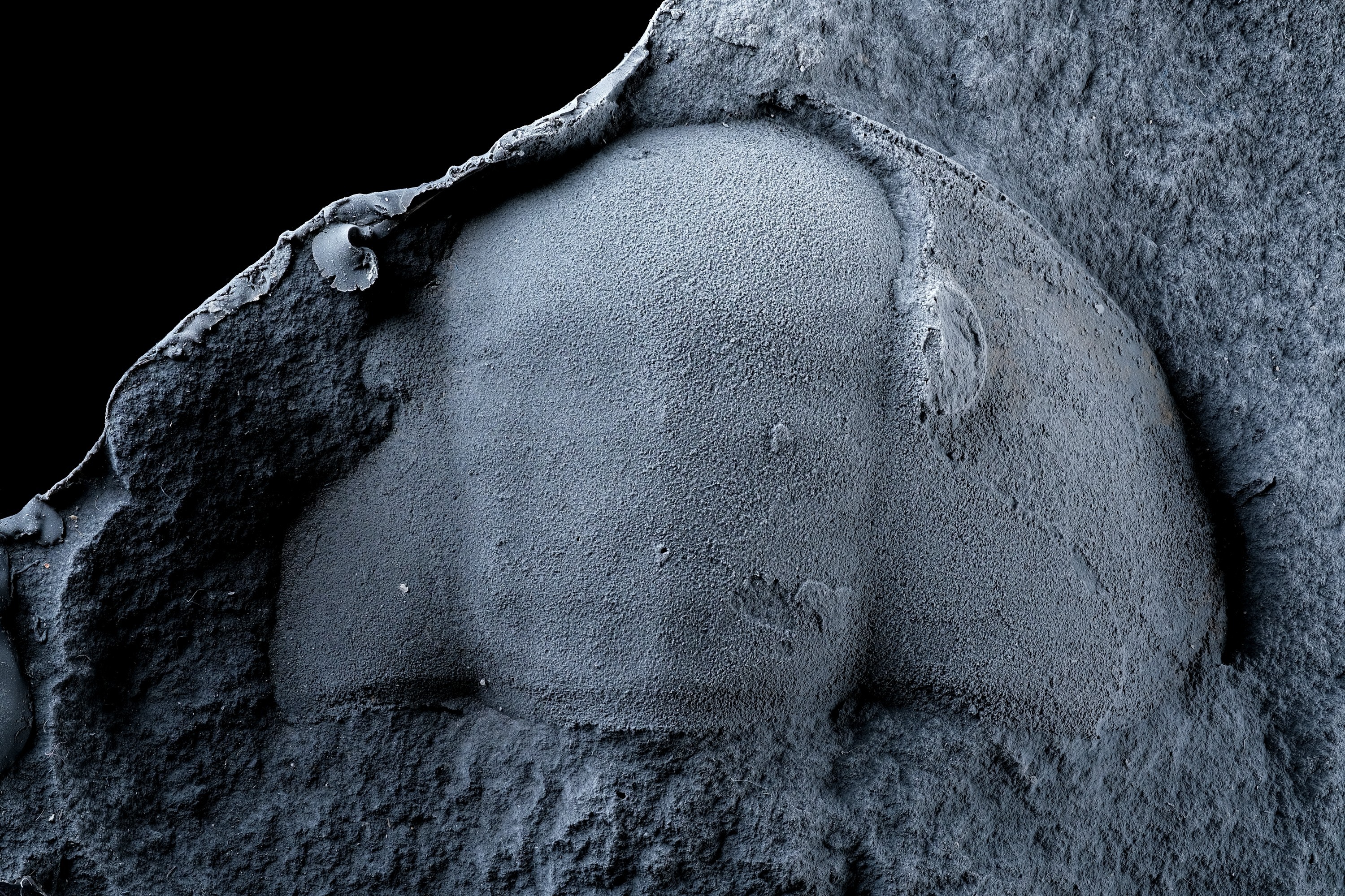

geopas Posté(e) 30 juin Auteur Signaler Posté(e) 30 juin Une espèce très rarement figurée (ou alors sous un nom erroné) du Trémadocien de la Montagne Noire : "Paramegalaspis" guiraudi. Cet exemplaire (dont je ne possède que la contre-empreinte) montre la joue libre droite en connexion avec le cranidium, ce qui n'est pas fréquent, et met en évidence les reliefs atténués de la glabelle et le très fin sillon occipital. Largeur de la photo : 27 mm. Citer

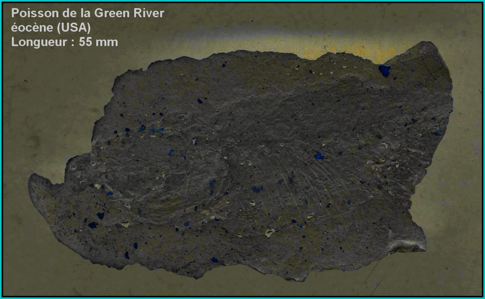

elasmo Posté(e) 9 juillet Signaler Posté(e) 9 juillet Premier essai à peu près concluant, mais non passé sous fumigation, peux être la prochaine étape ? Scan du résultat, puis inversion des couleurs en négatif Citer
