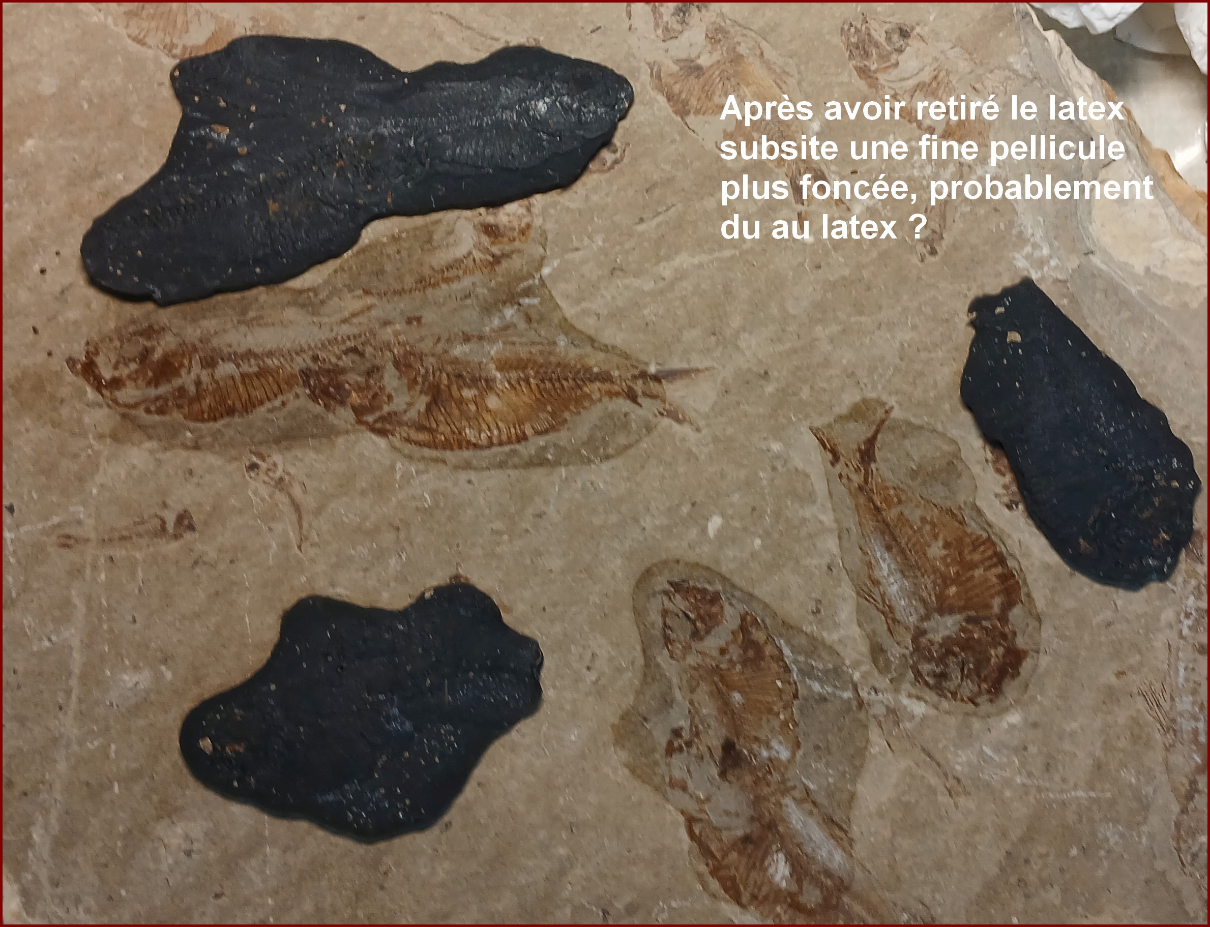

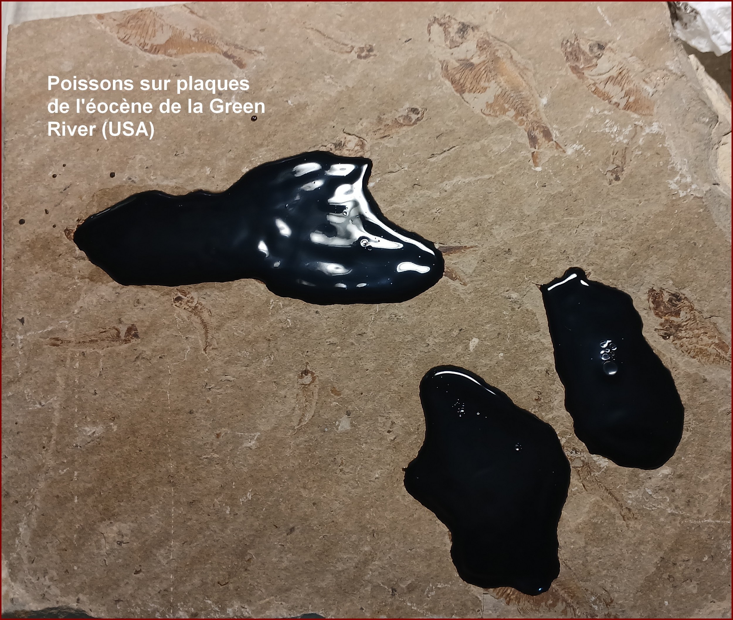

Je suis encore loin du résultat de @geopas, mais je commence à réussir plus facilement les tests
J'ai fait ces moulages de poissons sur plaques de la Greer River (éocène) des USA
Reste à prendre en photo le résultat, ma seule question étant de savoir si je vais ou non utiliser la poudre de blanchiment ?
Il reste également une petite pellicule grasse sur le contour des spécimens, je pense ou j'espère que cela va s'atténuer, sinon c'est pas très grave
Posted
Il y a 10 heures, elasmo a dit :
Le chlorure d'ammonium est très facile à enlever si ça ne convient pas. Il suffit de souffler dessus. Si l'atmosphère est humide, il disparait naturellement.
Oui, plus ou moins visible suivant la roche. Et je ne sais pas s'il est possible de l'enlever.

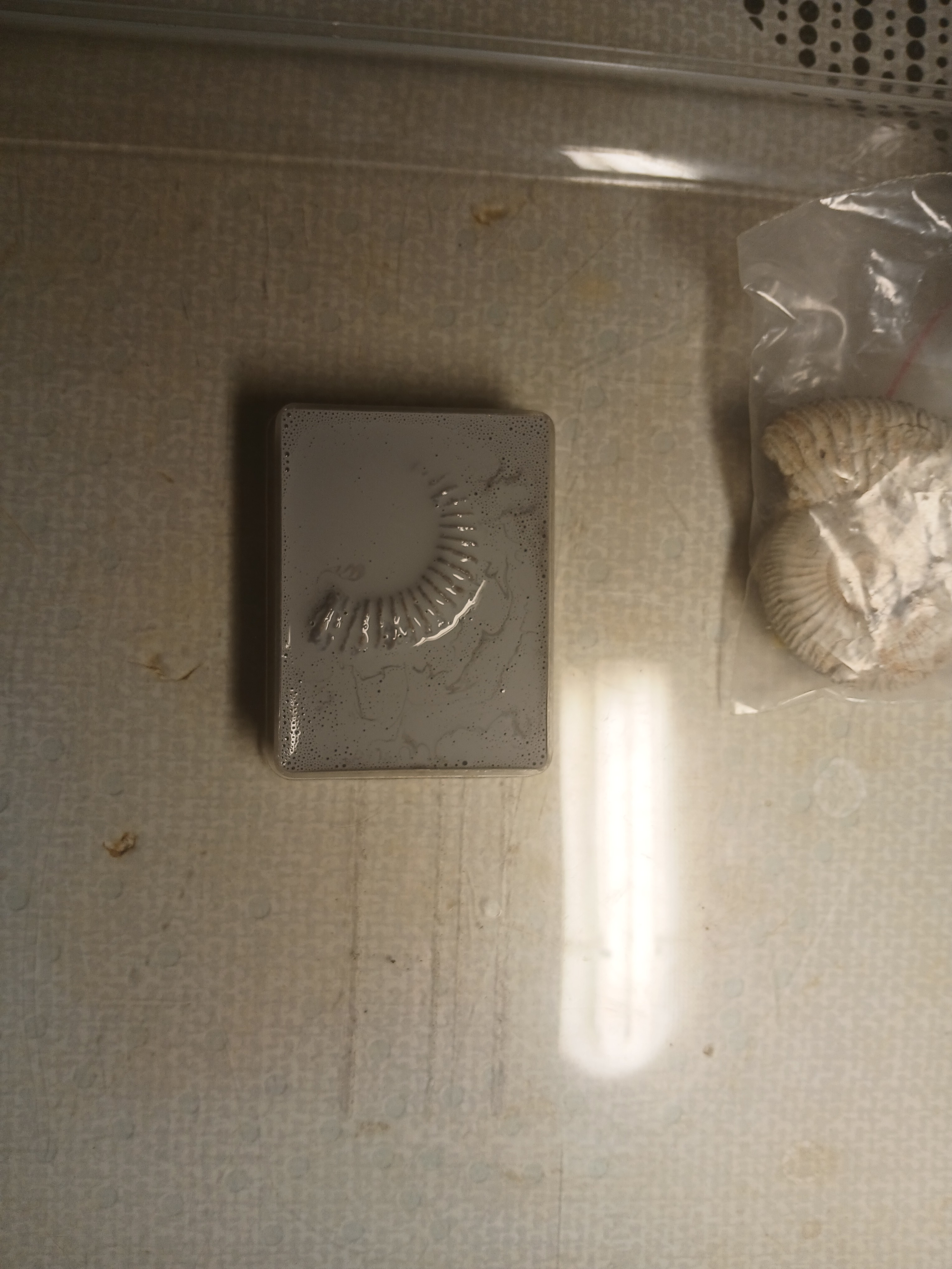

On verra bien, j'ai aussi essayé une ammonite que j'ai mise dans une boite transparente et coulée littéralement le latex autour, reste à faire un moulage en plâtre pour voir le résultat j'ai laissé sécher le tout 5 jours et malgré tout c'était encore un peu liquide en certains points
J'ai voulu tester la faisabilité pour faire des moules avec des dents, mais ne voulant pas risquer une dent j'ai mis une ammonite bien propre en relief des deux cotés
Je ferais le test, mais je me demande si l'on passait de la paraffine liquide sur le spécimen, si cela ne permettrais pas un meilleur démoulage ?
Posted
Bonjour mon bon Elasmo,
Le latex n'est pas prévu pour faire de telles opérations, en masse comme cela son diluant l'ammoniaque risque de pénétrer le substrat composant l'ammonite et donc risque de collage. Ensuite, le latex en grandes dimensions et longueurs, possède un retrain assez important. On a déjà réussi à diminuer ce retrain en chargeant le latex de différents matériaux (poudre de calcaire, poudre de filite, farine de bois) mais ce n'est pas la panacée. Le latex sert à faire des moules à l'estampée ou au trempage comme les posts précédents l'ont si bien présenté.
Pour mouler une ammonite, il faut de l'élastomère de silicone, voir ce tutoriel qui date (on est en train de refaire le site, patience)
https://www.spmaquettes.com/atelier/32-atelier/techniques-de-base/base-6/77-realisation-dun-moule-souple-en-elastomere-de-silicone
Si tu as un projet de moulage de grande envergure, quand mon atelier sera fini le mieux sera que tu viennasses à domicile.
Posted
Salut @Nico de Vierzon
Oui c'était un test, je me doutais bien que cela ne fonctionnerais pas super bien mais l'on apprends toujours mieux de ses erreurs que de celles des autres
Je voulais vérifier la faisabilité pour des dents j'avais testés il y a quelques années avec un produit fourni par mon dentiste, deux pâtes à mélanger dans des proportions bien définies, avant que cela ne durcisse, mais ne l'avait testé que sur des petites dents (environ 15 mm pour les plus grandes) la je voulais réitérer l'opération avec du matériel un peu plus volumineux (mammifères et requins) le résultat me laisse perplexe, non pas sur le moulage créer, mais sur l'impact des spécimens qui ont étés moulés, comme il s'agit de pièces souvent uniques je ne veux pas les dégrader ou les détruire, déjà qu'une simple manipulation pour photographies fait parfois de gros dégats.

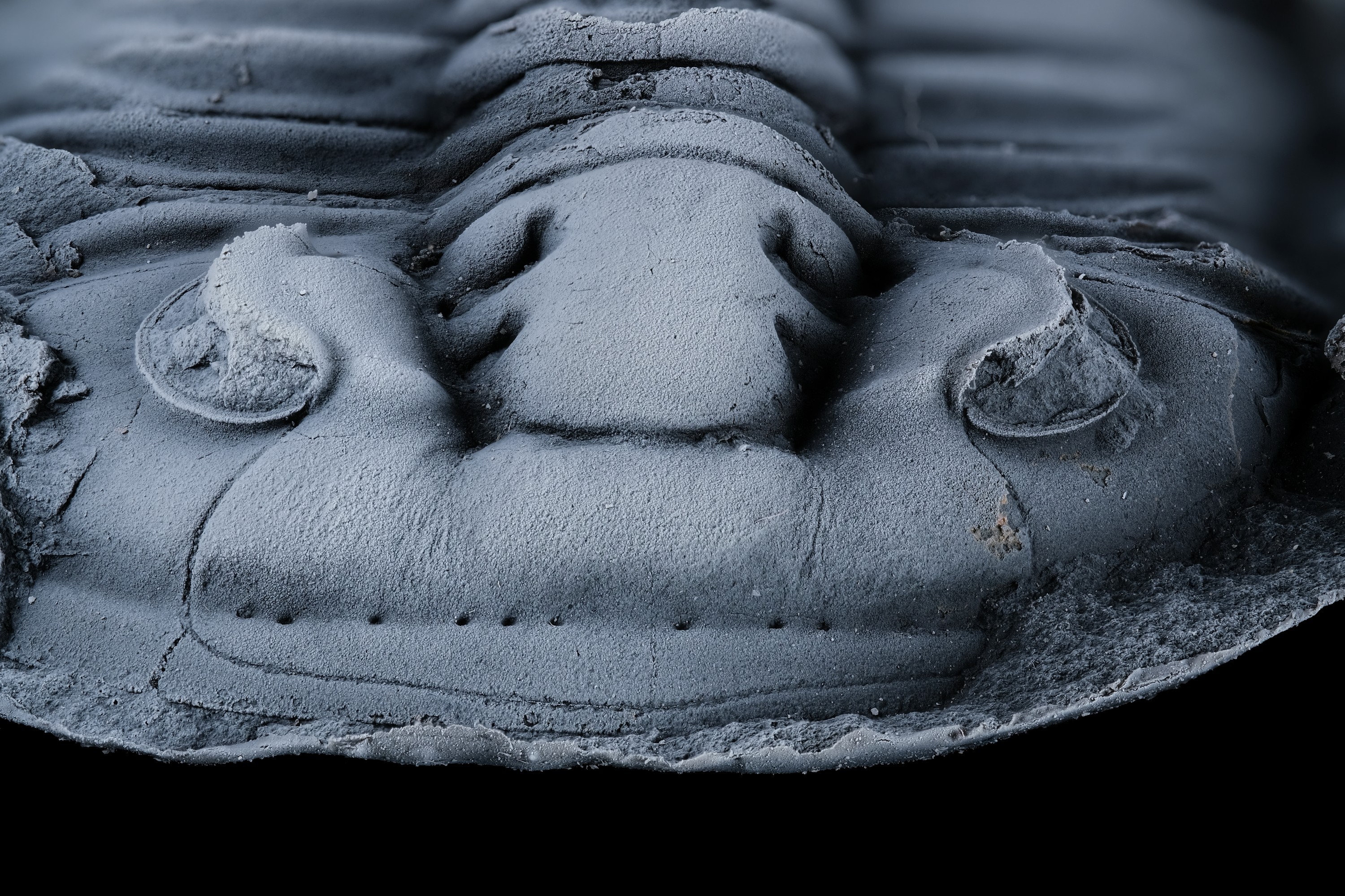

Nouveau moulage.
Il s'agit d'un nodule siliceux provenant de la plage de Postolonnec, trouvé en mode feignasse. Je ne connais donc pas le niveau exact (Ordovicien de toute façon).
La conservation est remarquable.
Pour la détermination, un peu d'aide des connaisseurs du Massif armoricain serait bienvenue.
Je pensais à Phacopidina micheli.
Largeur de la photo : 18 mm.
