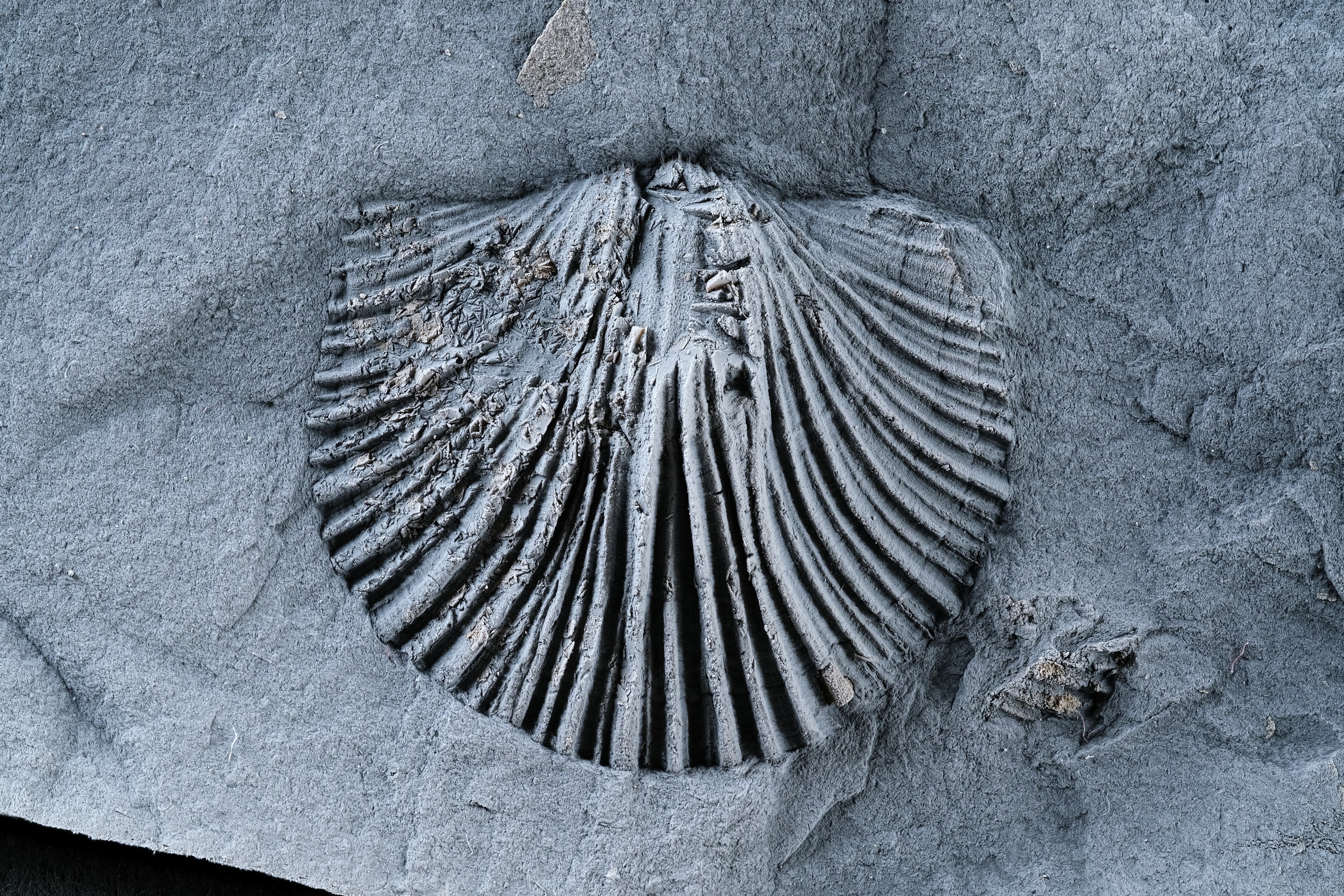

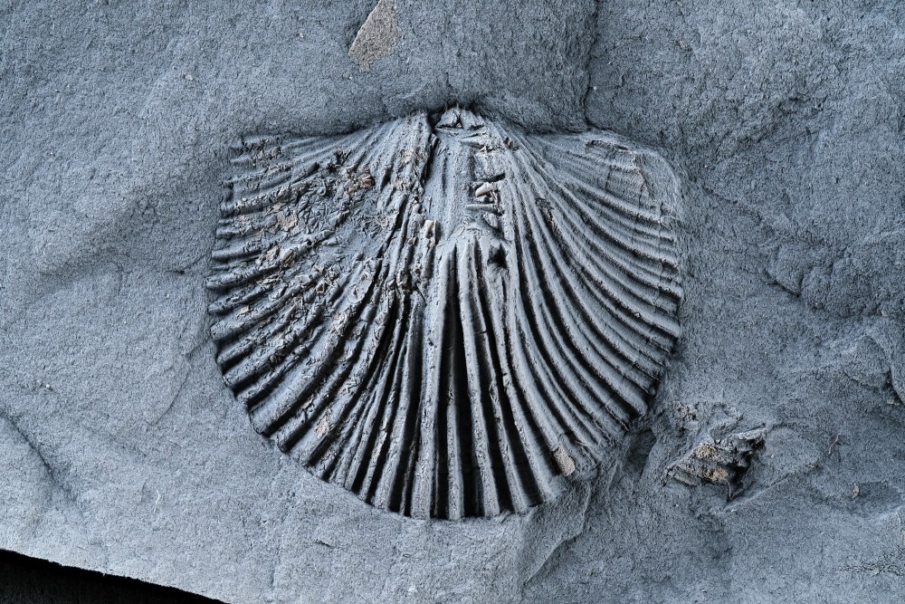

Un exemple sur un échantillon de Ctenocephalus bergeroni du Cambrien moyen de la Montagne Noire :
Le fossile de départ :
Cam-MN-Ctenocephalusbergeroni-P3134-Hfov17_5mm.thumb.jpg.6488db7c8cb225f8c2061008934b1631.jpg
Moulage de la contre-empreinte (pas parfait, de petites bulles se sont formées) :
Cam-MN-Ctenocephalusbergeroni-P3134Moulage-Hfov18mm.thumb.jpg.7a5fefb819ddb0bd22c1179ab1d719db.jpg

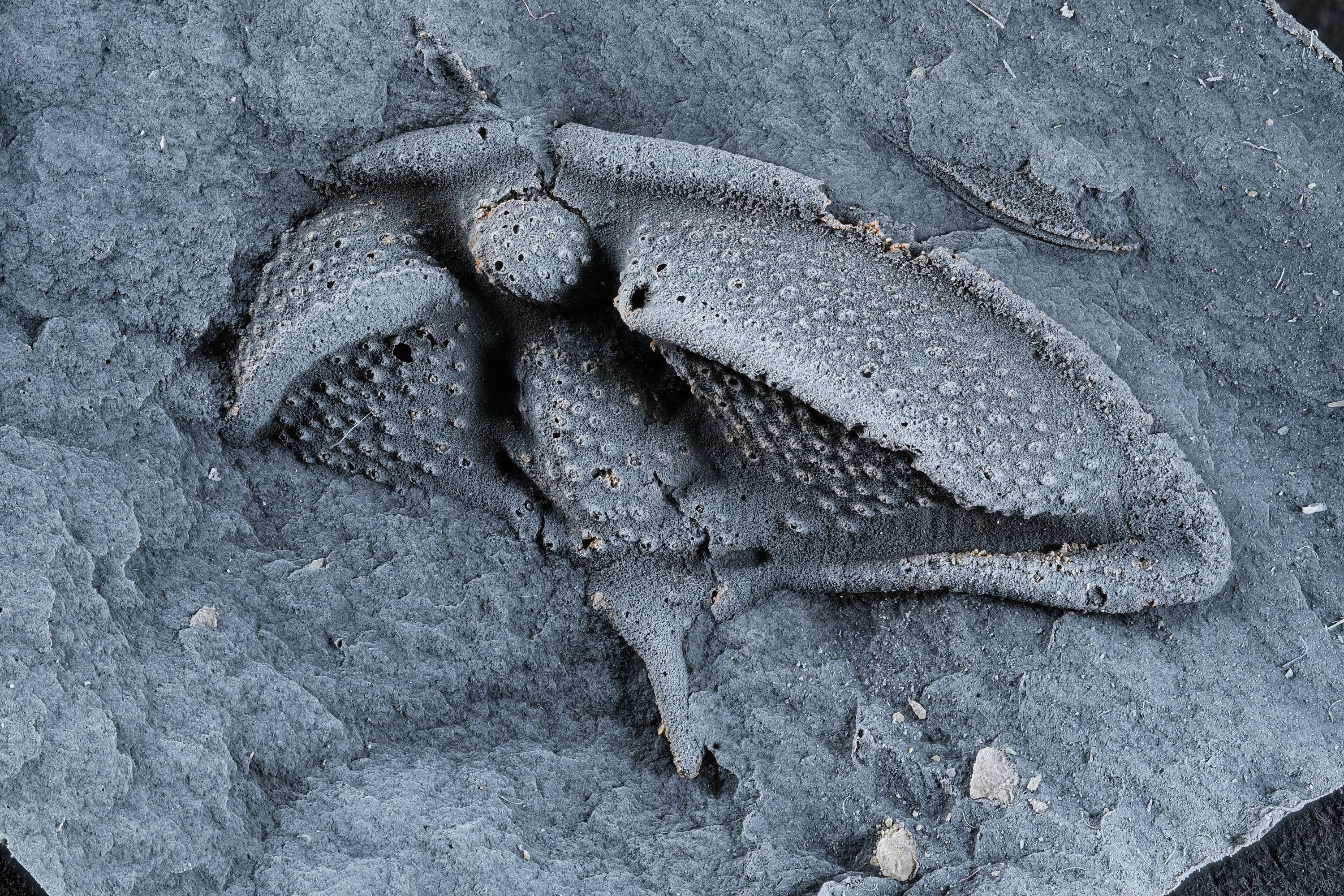

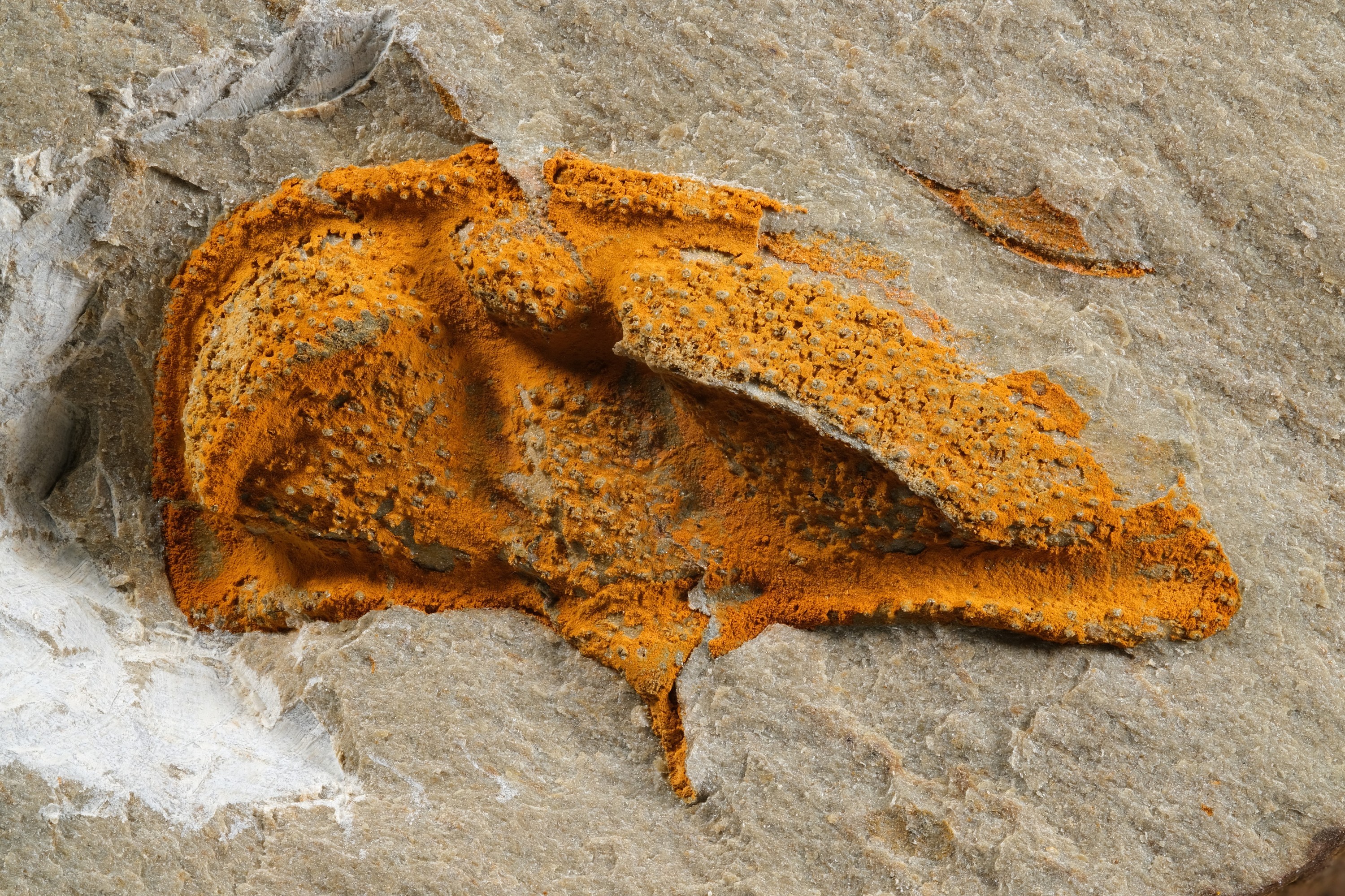

Magnifique, pour éviter les dépôts oranger ça ne serais pas utile de nettoyer le fossile en le brossant ? ça pourrais permettre que les plaques de la thèque (si ça s'appelle comme ça) sois plus nette
il y a 47 minutes, Matéo_gcq a dit :
Le mieux, c'est de faire des moulages successifs. Chaque moulage enlèvera une partie de la couche orangée.
Le moulage présenté plus haut est le troisième. On pourrait continuer, mais la contre-empreinte n'est pas top.

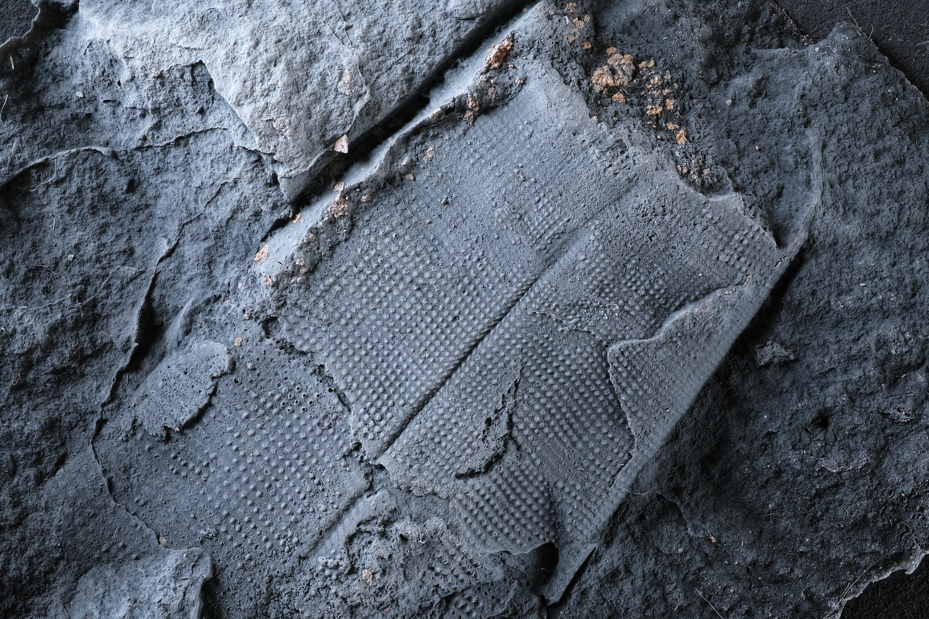

Voici le premier moulage, non blanchi.
La plus grande partie des oxydes a été collée sur le latex (quelques fragments de schiste aussi). D'où l'aspect grossier.
Cam-MN-Sucocystis-Moulage1-Longueur7mm.thumb.jpg.de5bac31a3dfec3ce9ea73cd7a2a6e8c.jpg
