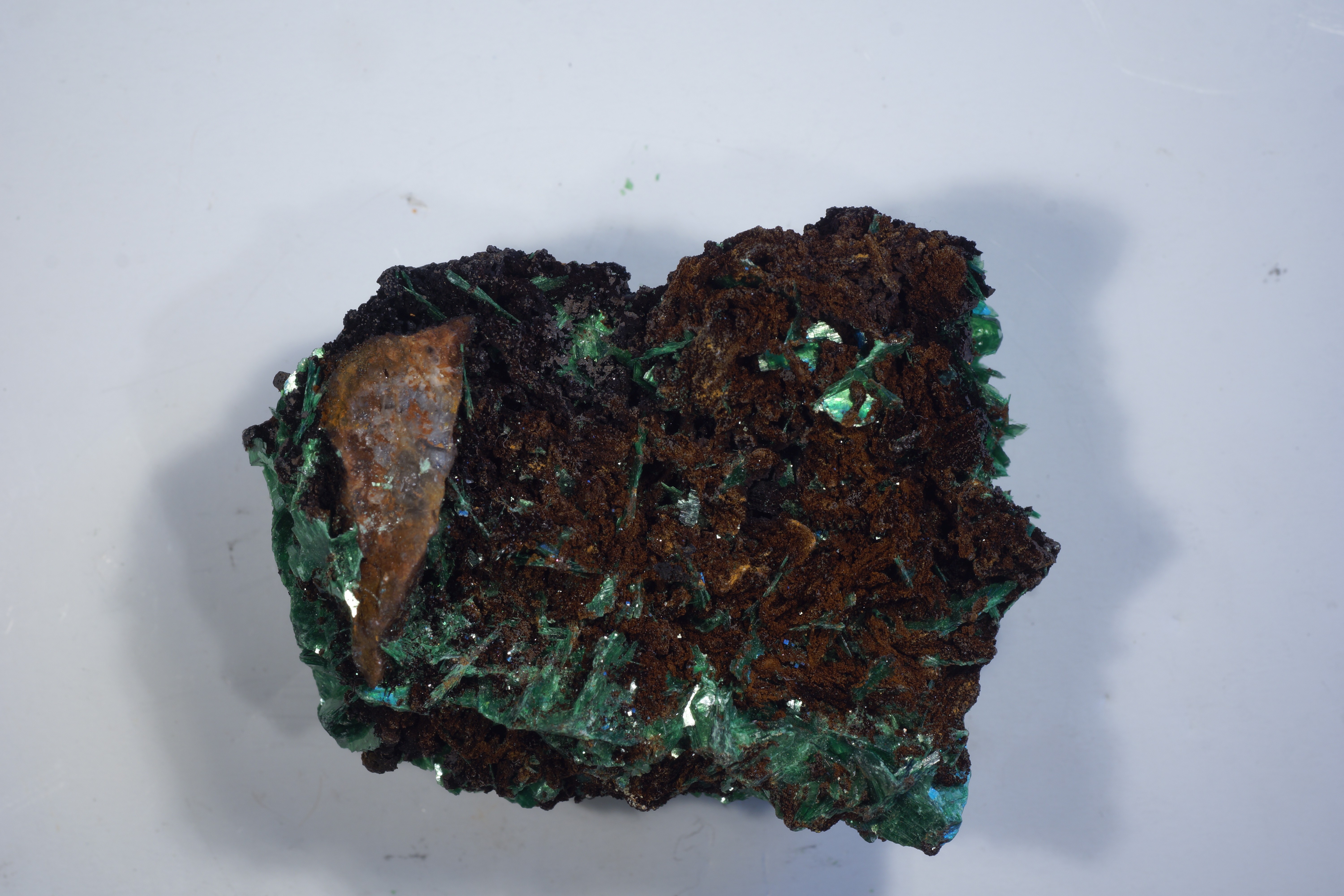

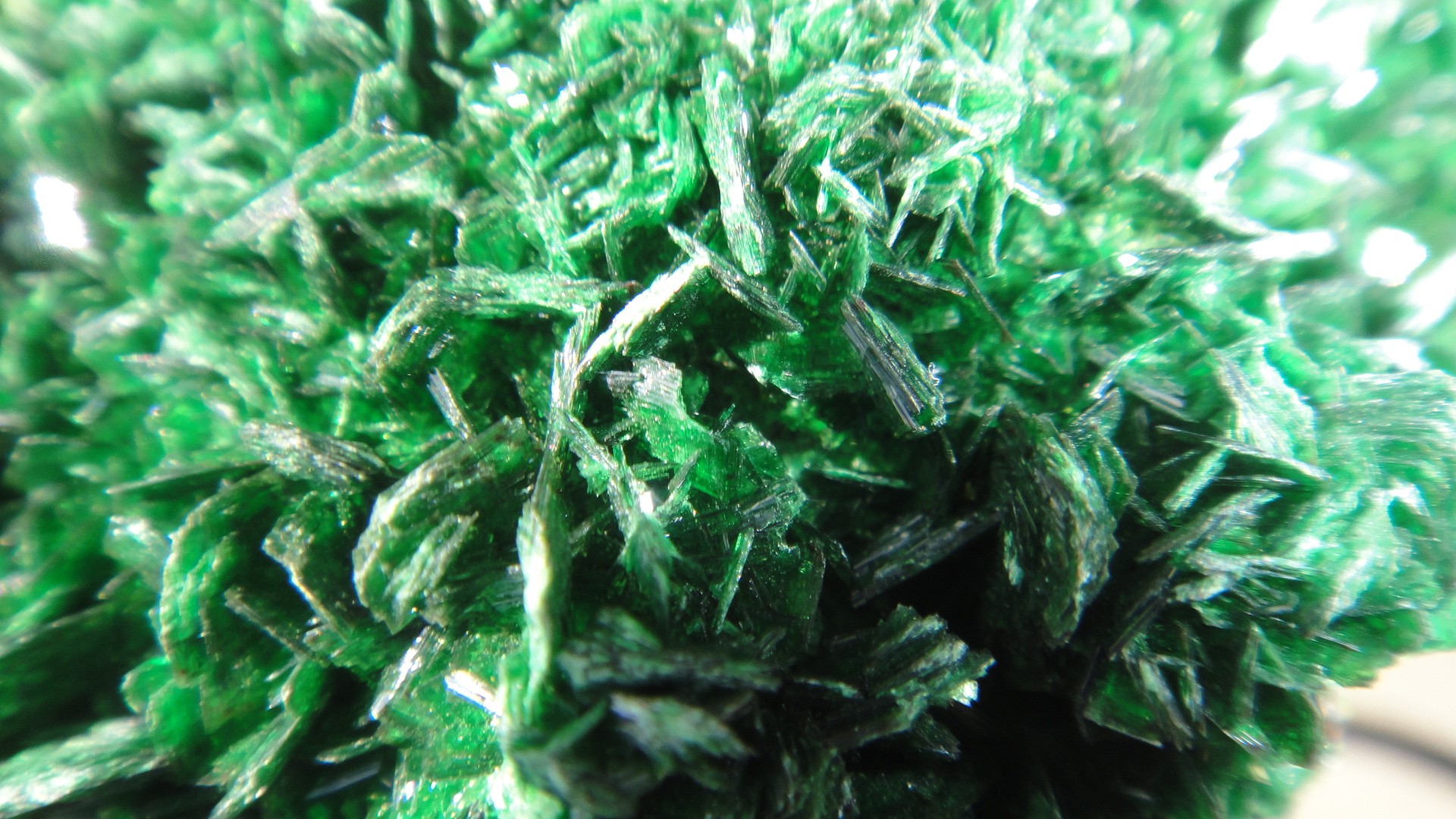

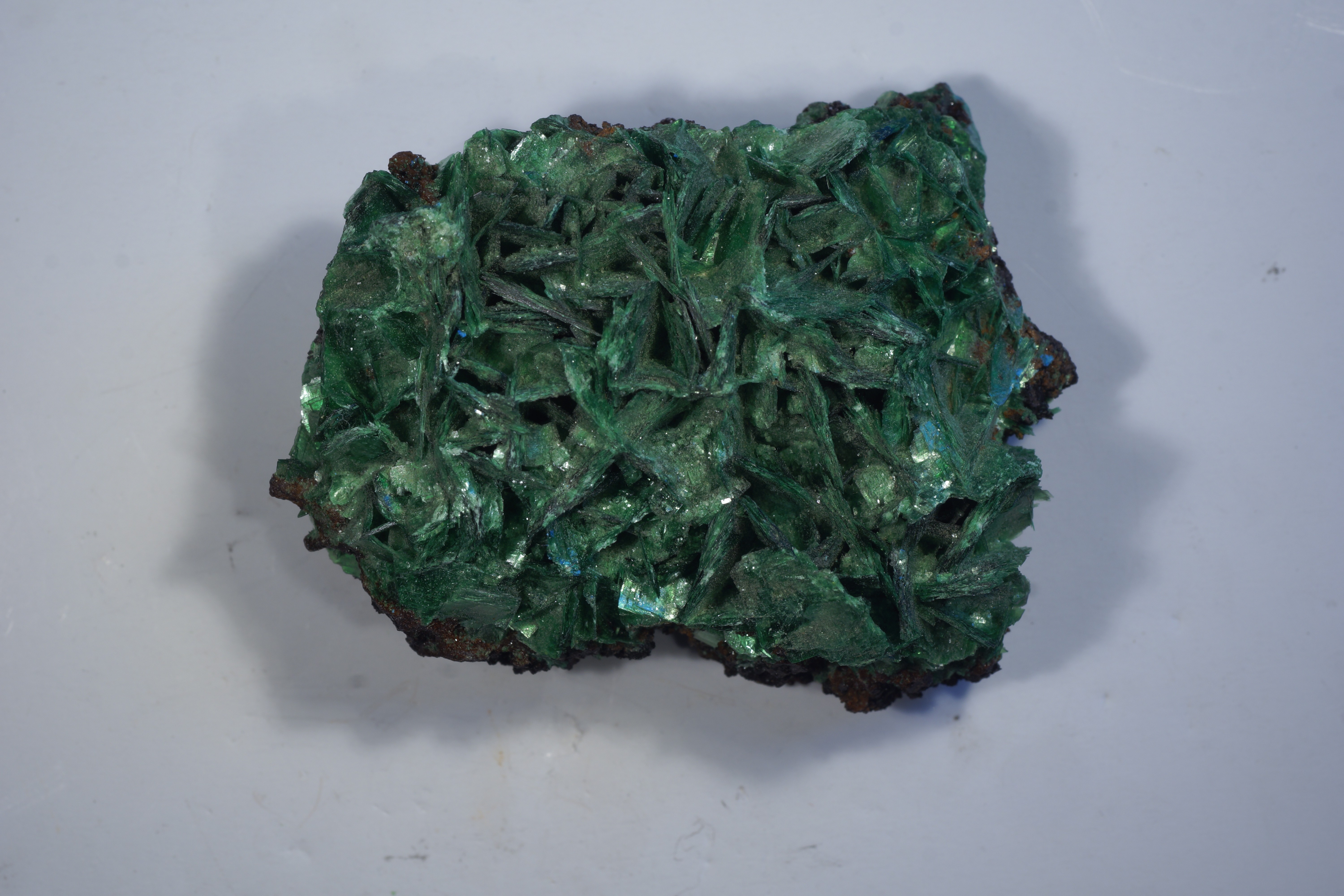

Bonjour à tous,
Pas de trace sur porcelaine (dureté sup à 5), pas d'effervescence HCI, ne se dissout pas dans l'eau, couleur verte à la flamme du chalumeau.
Des particules vertes présentent lors de la cassure de l'échantillon.
Aucune idée de la provenance.
FIFI.
Bonjour
Voyez si cela raye le Quartz. Auquel cas cela pourrait être du carbure de silicium, très dur (Mohs: 9-9,5), rayant également la Topaze et susceptible de rayer le Corindon.
Difficile de faire le test de dureté, les cristaux sont fin, quand j'indiquait la dureté 5 c'est plutôt pour la porcelaine.
Je vais essayer le test dans la journée ( si c'est de la torbernite on n'est vers 2-3)

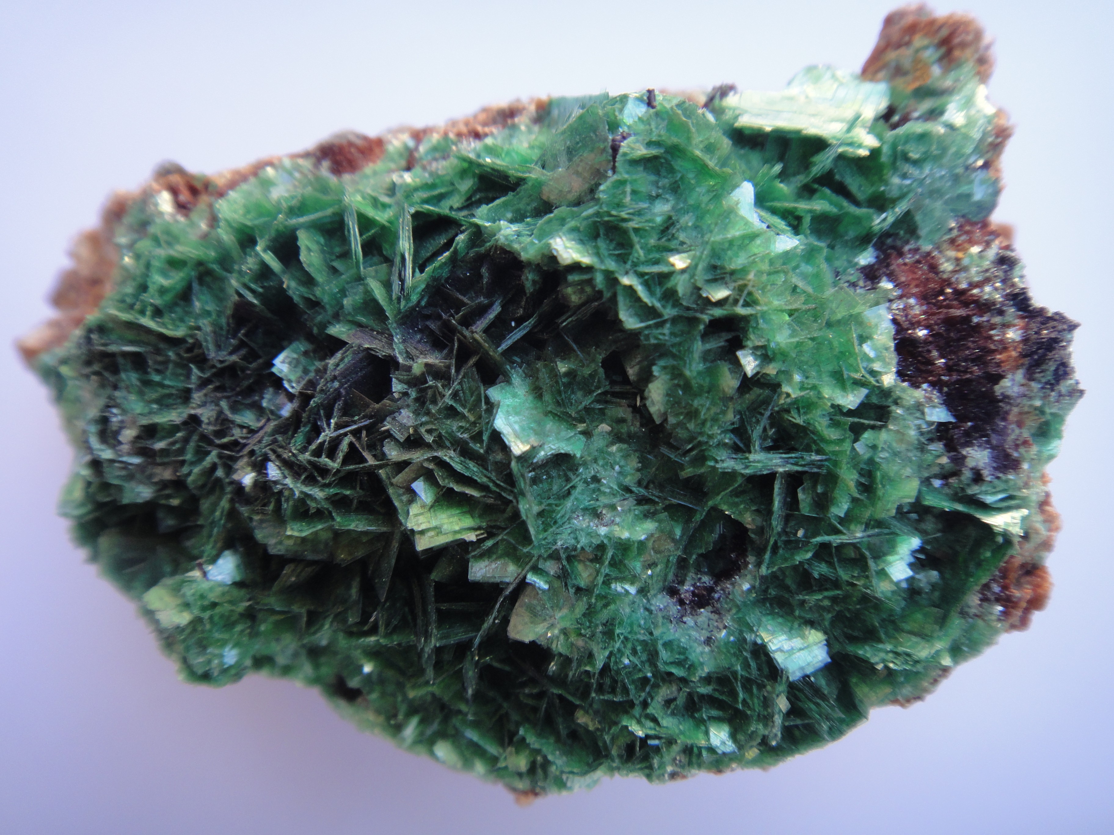

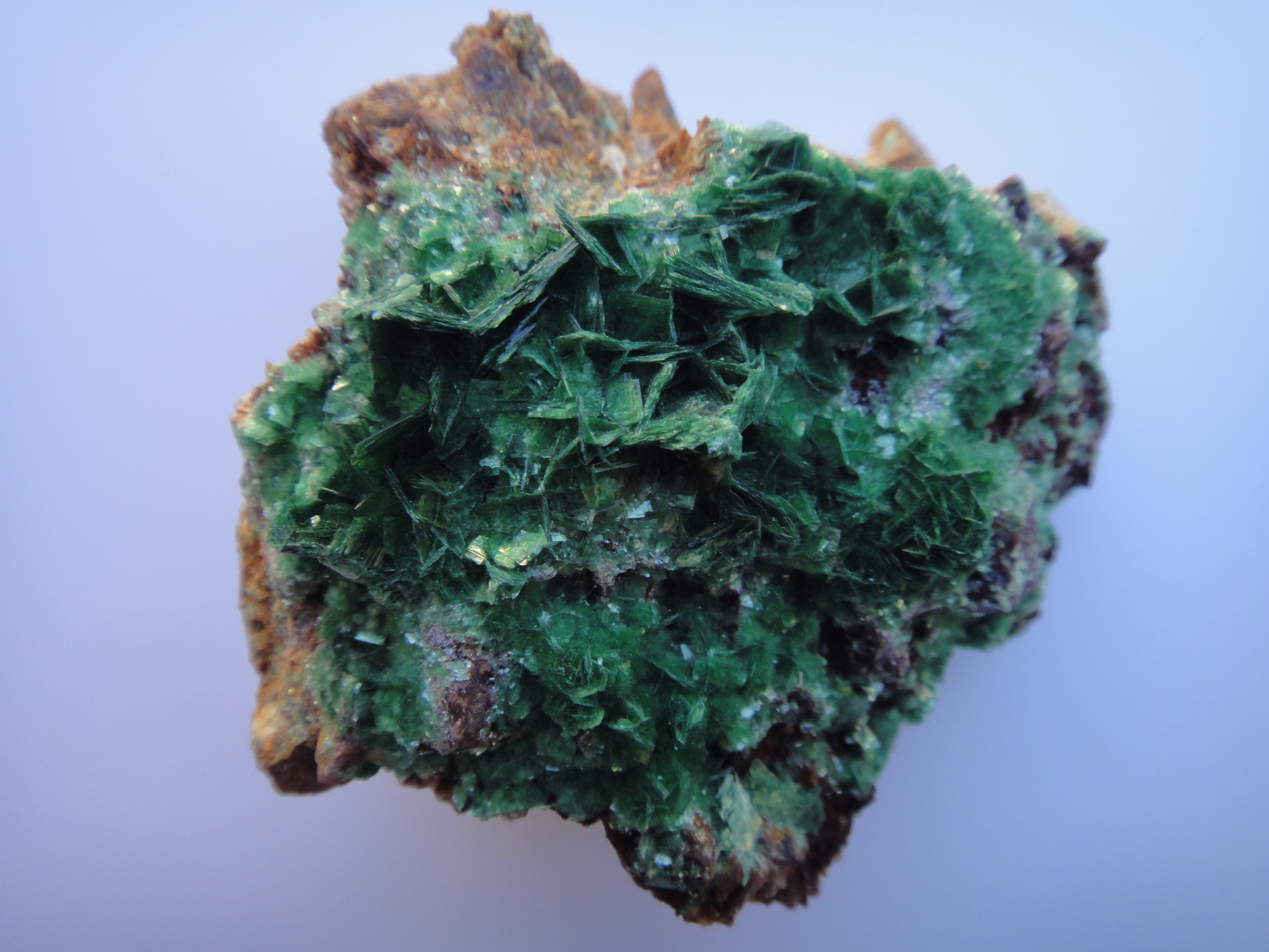

Bonjour @icarealcyon @JLOUI,
Attention, il y a un air des Bois-Noirs, Saint-Priest-la-Prugne.

Sur la provenance, honnêtement, je ne me prononcerai pas au vu de cette photo.
Torbernite, quasi certain.
Provenance ???
Musonoi possible, même probable vu l'aspect des cristaux et l'abondance (à une autre époque....) des pièces de ce gisement. Mais sans aucune certitude.
Les bois noirs, pourquoi pas ? Je suis loin d'avoir tout vu de ce gisement.
Ou plein d'autres gisements....  que je ne connais pas !
En passant, la Chine qui ne fournissait que des autunites (d'un niveau incroyable) commence à produire quelques torbernite ! Pour l'instant les cristallisations n'ont rien d'impressionnant mais à mon avis on ne va pas tarder à voir de belle choses !
Bonjour jojo 38,
Effectivement ça ressemble bien à mon échantillon, vos pièces vienne des Bois -Noir!
C'est même fort probable vu que j'ai fait l'acquisition  dans le 42.

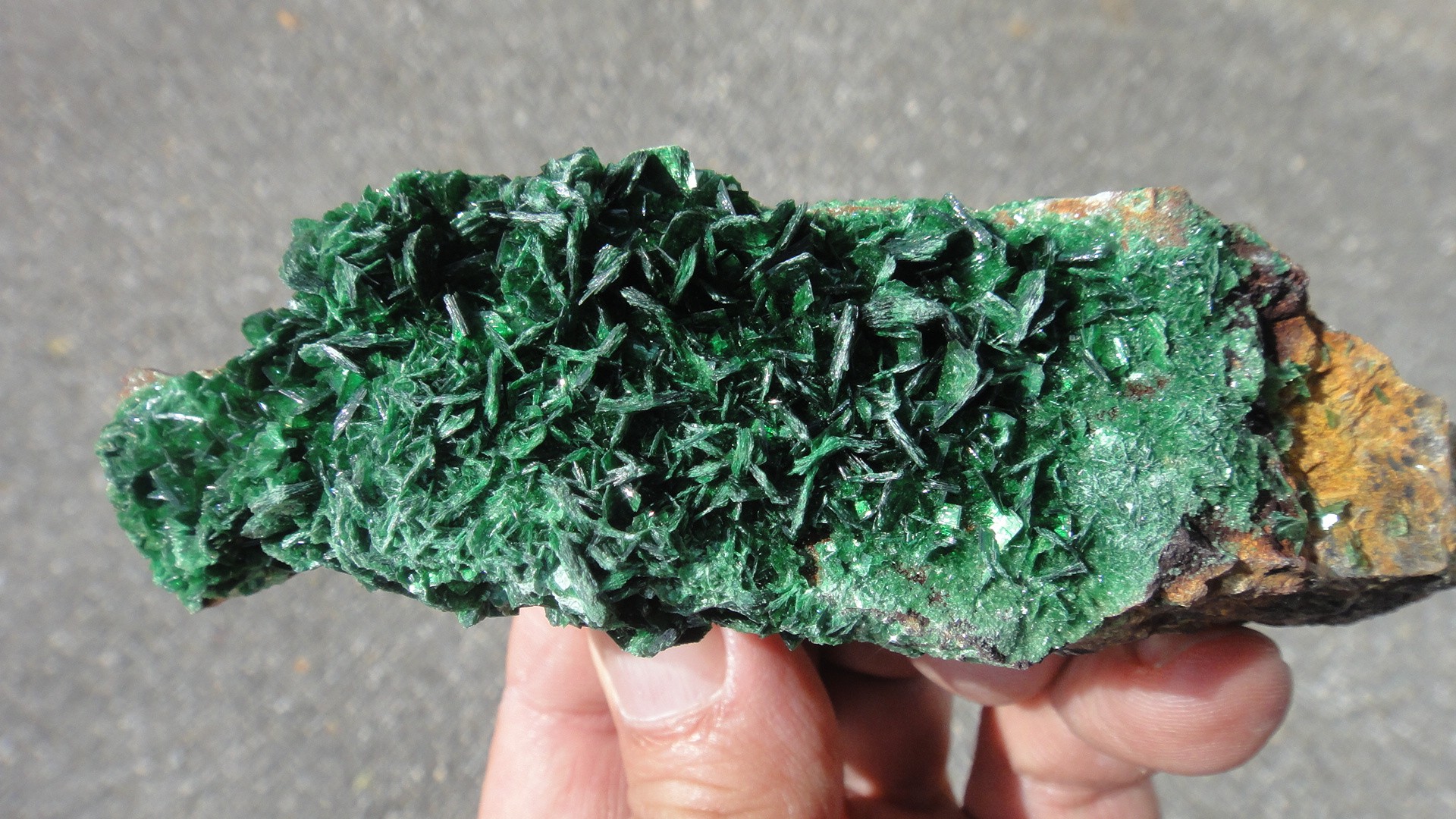

La gangue semble un peu friable pour les Bois Noirs, non ?
Les miennes des Bois Noirs ont une gangue bien solide mais je ne sais pas si c'est une généralité pour ce gisement....
Dur de se prononcer sur photo.....
@JLOUI la gangue n'est pas du tout friable et mes pièces proviennent bien des Bois Noirs, d'un employé de labo en 1960.
@FIFI63 Pour moi vos pièces proviennent des Bois Noirs, après vous faite comme cela vous semble.
Au Bois Noirs il y a eu également des zones avec une gangue présentant une teinte blanche à beige, mais avec des cristallisations bien plus petites vertes plus claires, il y a eu bien entendu également d'autres uranifères sur le site.
Voilà de ce que je connais, si cela peut aider.
