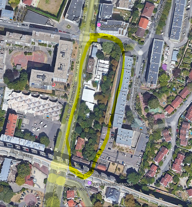

Et son Labo (le vrai, pas le labo de l'Institut Curie qui est visitable) à Arceuil est toujours strictement interdit (il y as suffisament de barbelées et de panneaux parce qu'il n'a pas jamais été decontaminé ( en plus des divers minerais d'U, il y as également toute une plétore de métaux lourds qui sont passé par la...
On peut pas dire qu'il est à l'écart, l'aqueduc amenant de l'eau à Paris (un des approvisionnement) passe juste à coté... allez une ch'tite capture Google Earth pour montrer l'endroit : (ouaip, il y as même un arrèt de bus juste devant. )
