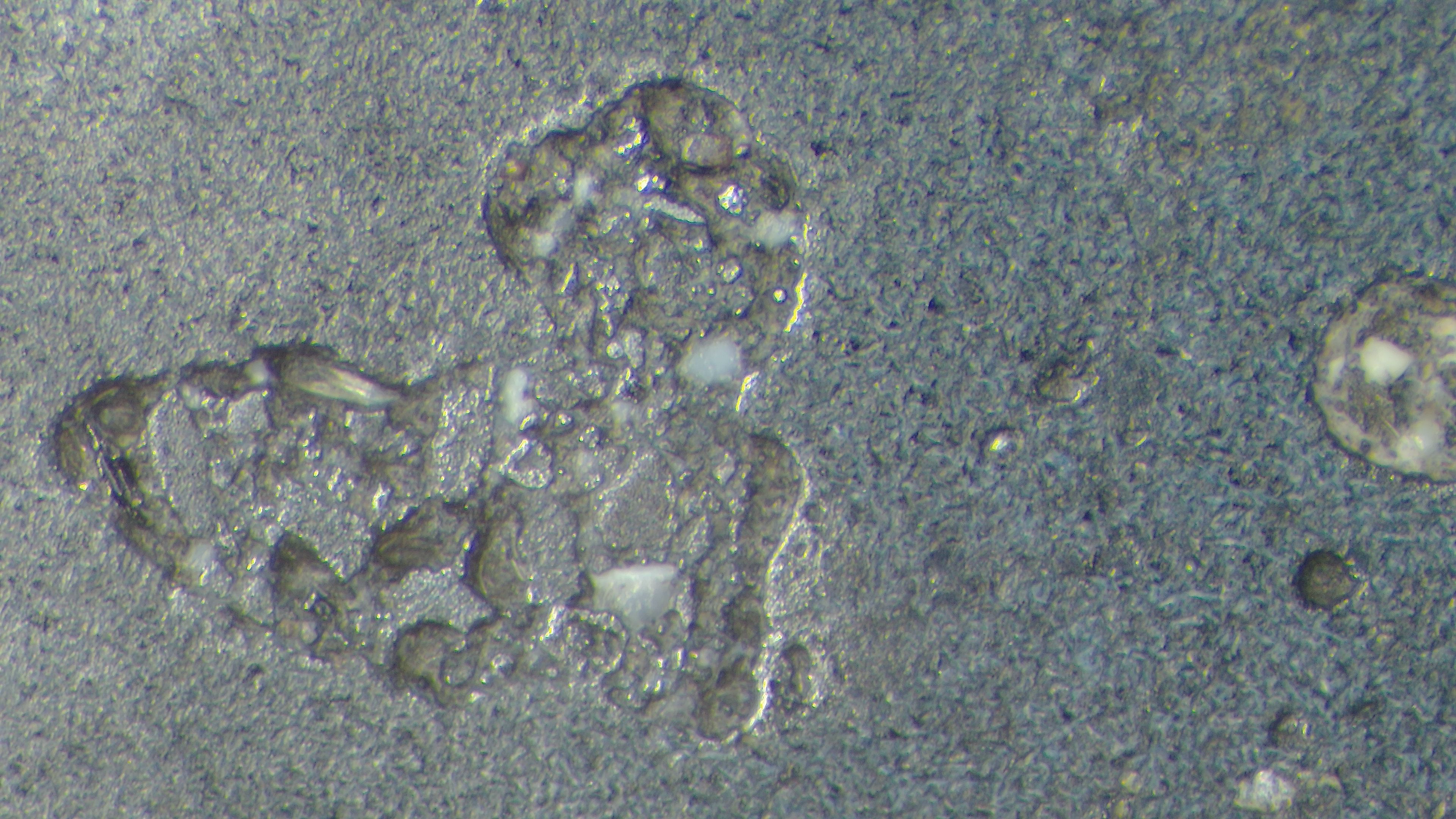

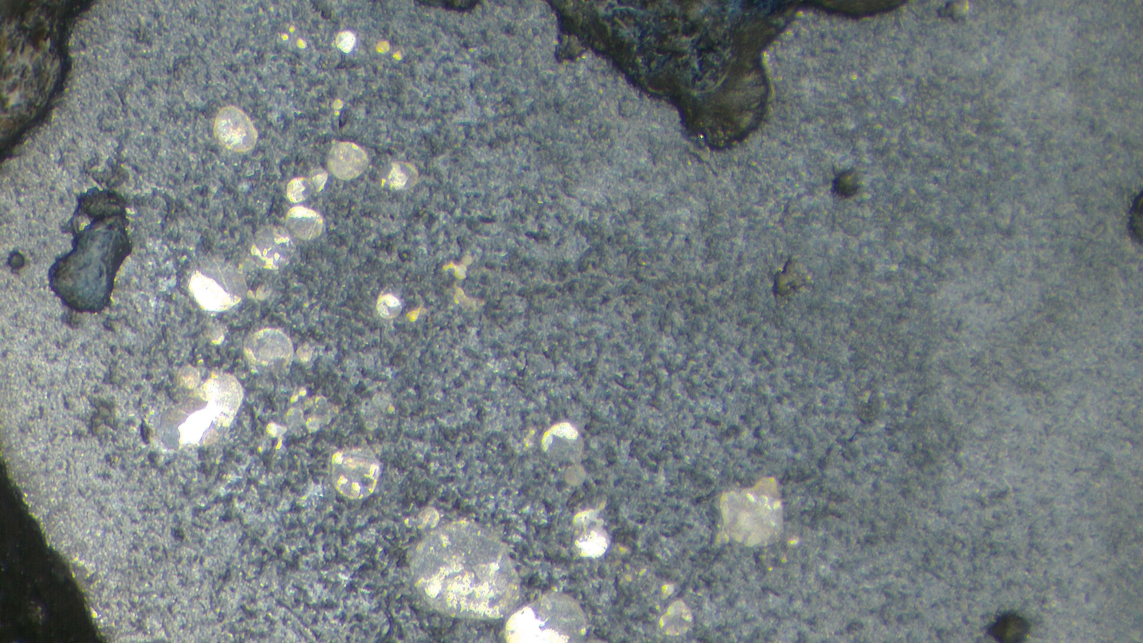

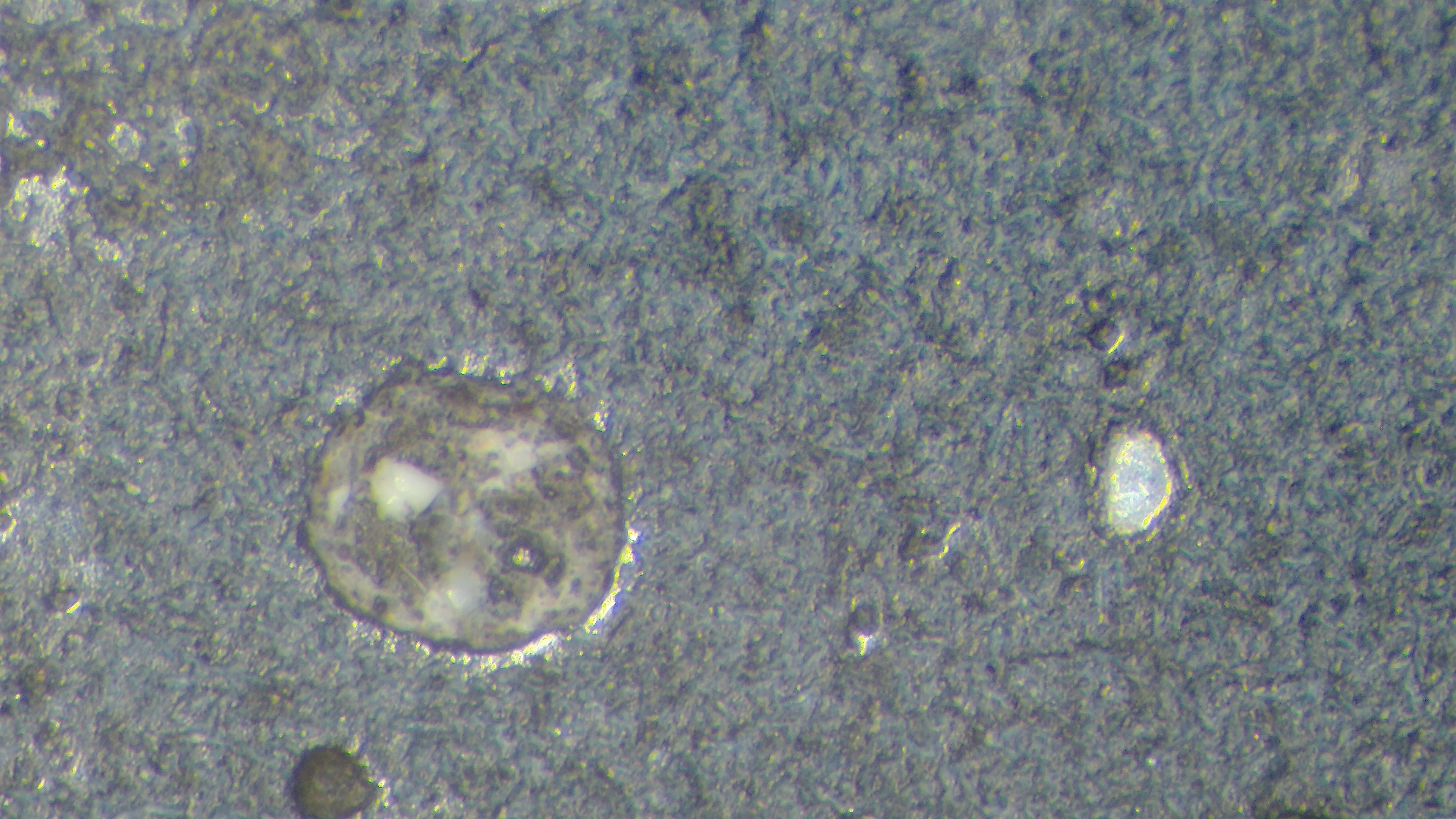

Hello, pas une météorite mais une bonne tête de scorie antique de plomb, voir les vésicules remplies d'un matériau blanc/beige qui sont des gouttelettes de plomb métal relictuel à l'origine, complètement décomposées à présent. Ce ne sont certes pas des chondres !
Il y a 14 heures, icarealcyon a dit :
La densité, la couleur, le magnétisme correspondent bien à une scorie de plomb.
J’ai quand même un doute sur l’aspect général : je n’ai jamais vu cette forme de galet roulé sur des scories même très anciennes.
Il y a 12 heures, Manu34 a dit :
Il est dit au tout début du post que ça colle à l'aimant , alors j'ai un doute sur le plomb.
Ou alors il est mélangé au fer :siffler:.
Le traitement du minerai de plomb comporte souvent des additions de fer sous forme d’oxyde ou même de ferrailles. Le magnétisme est plus ou moins prononcé mais habituel.
Les oxydes de fer ont pour effet d’abaisser le point de fusion des scories.
Le fer métallique est un réducteur efficace vis-à-vis des oxydes de plomb.
@mr42 a tout dit !
Les scories médiévales (XI è- XIV è siècle du Mont Lozère) ont un aspect comparable, tant au niveau de la surface que de l'intérieur, et une part d'entre elles montre un magnétisme élevé (teneur en fer -vraisemblablement d'ajout- élevée).
Par contre, pour une forme extérieure arrondie, que l'on ne voit pas complètement d'ailleurs sur les photos de ce fil, si, il y en a peu, mais il y en a.
Pour ce qui est de l'hypothèse météorite, on peut oublier, il n'en existe aucune, dans aucune famille, qui ait cet aspect.
Il y a 4 heures, mr42 a dit :
Merci pour l'info ! J'étais pas au courant pour l'ajout de fer, c'est intéressant ! On apprend tous les jours...👍
Il y a 21 heures, icarealcyon a dit :
Merci pour l'info.
