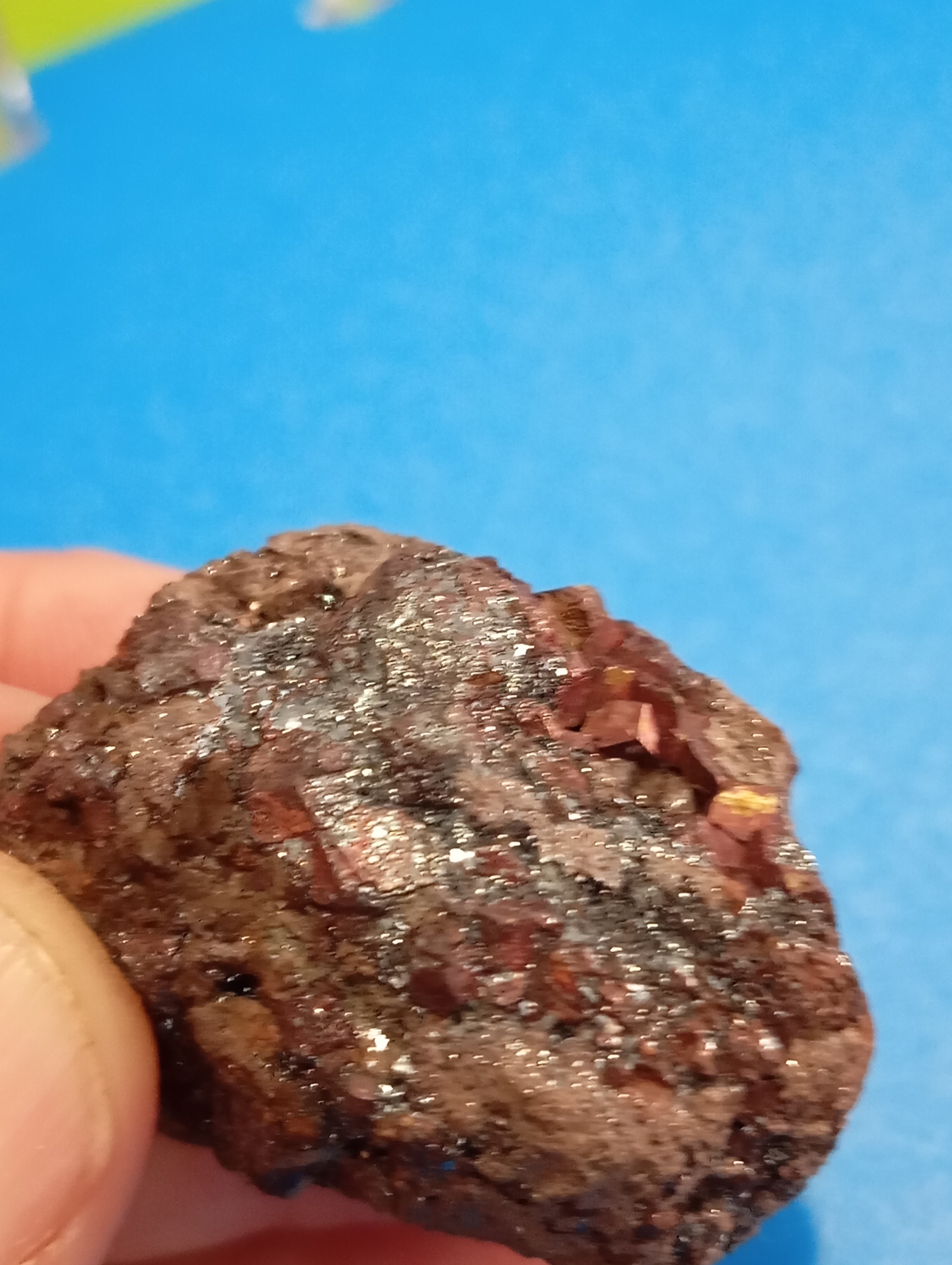

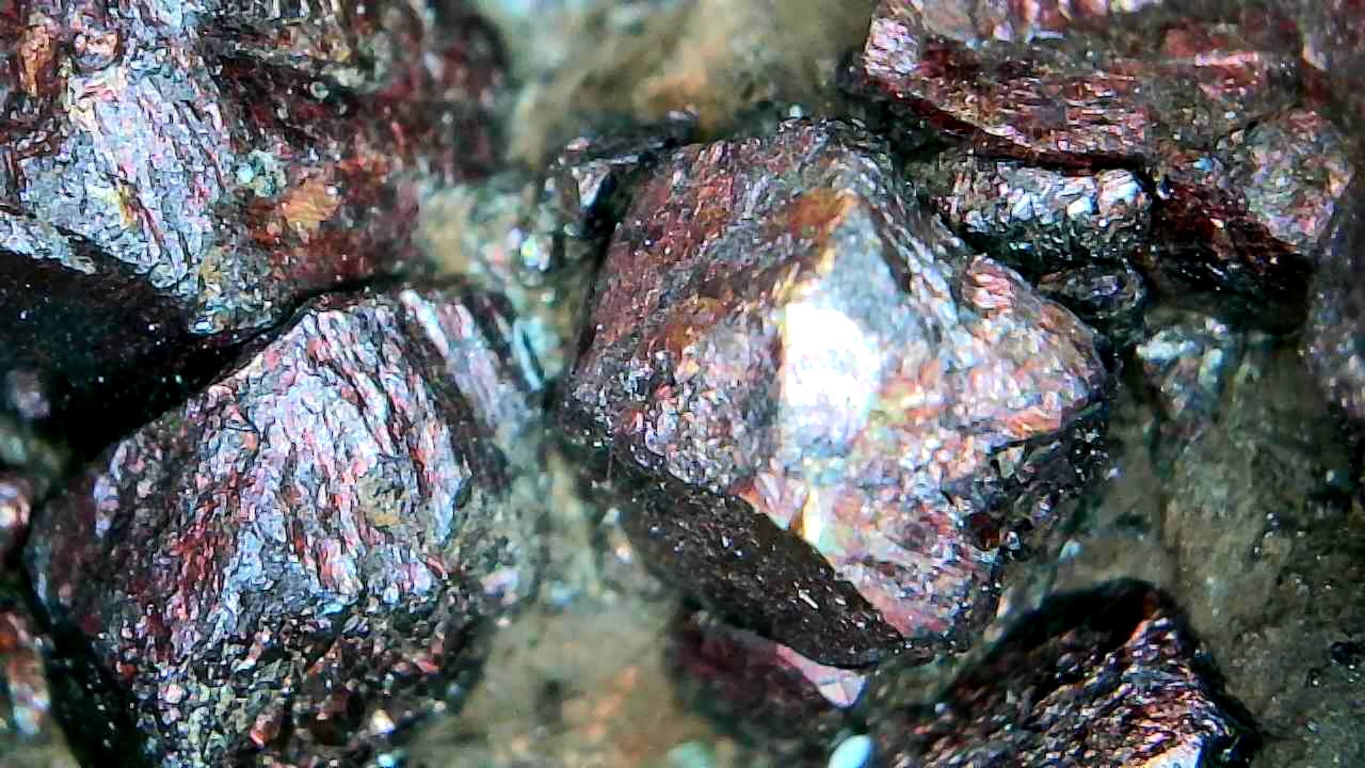

Je vous partage cette micro curiosité trouvée dans les haldes des anciennes Mines de Batėre dans les Pyrénées orientales. J'étais déjà contente de trouver de petits cristaux de pyrite au millieu de l'hématite , la pyrite étant très oxydée je n'y ai pas fait attention de suite . C'est pendant  la bourse de Narbonne cet été, qu'on a regardé ce que ça donnait à la bino et là un ami à remarqué un petit cristal plus rouge que le reste,  qui semblait translucide avec une forme caractéristique  ..... J'ai confié les spécimens à notre spécialiste @phoscorite qui m'envoie ces photos plus précises du point rouge en question..... ( Merci Daniel 🙏 )Photo_2025-08-2516_36_50_287.JPG.bea20af269aefcd5b7126b66c2ec0634.thumb.jpeg.7444a3b34797f55f7c9ce26be9f02339.jpegPhoto_2025-08-2516_36_30_841.JPG.6c0e1f7b847927f0af9e2778d94e663b(1).thumb.jpeg.ae9dd3608d791294e0a51facc6c7e296.jpeg
A votre avis, grenat ?
Certains d'entre vous on déjà vu cette association sur Batėre hématite/pyrite/ grenat ?
Merci d'avance de vos avis !
Steph 😉
J'ajoute en complément une autre photo de Daniel ,  avec grossissement, d'une pyrite pour bien voir la différence de coloration .Photo_2025-08-2516_37_13_551.JPG.f51793faed332e962706bba89d9df31f.thumb.jpeg.68342ec83903b12b8125634c7dfcbb19.jpeg Et une photo grandeur réelle d'un autre échantillon du même endroit qui lui ne présente apparemment pas de " grenat " mais c'est pour avoir une idée du genre de pièce dans son ensemble....IMG_20251001_183715.thumb.jpg.1dd41f9cf402b7d0e8baded85e5adab8.jpg

Perso j'y voit une pyrite oxydée et irisée...
Il y a une transluscence un plaquant une lampe forte sur le cristal ? Un test de la trace est faisable ?
Le cristal en question est vraiment microscopique donc impossible de faire un test de trace . L'échantillon est actuellement en possession de @phoscorite , et selon lui ce n'est pas une pyrite . Voir sur la 1ère photo du message de base , même avec une forte oxydation, la coloration n'a rien à voir ....
Daniel en dira plus que moi , je n'ai pas ses connaissances 😅

Pyrite typique
il y a 36 minutes, grenat66 a dit :
Bizarre pour une pyrite :
"petit cristal plus rouge que le reste,  qui semblait translucide"
Bah oui , bizarre ..... Les reflets sont totalements différents des pyrites autour  ? Photo_2025-08-2516_37_13_551.JPG.f51793faed332e962706bba89d9df31f.thumb.jpeg.68342ec83903b12b8125634c7dfcbb19.jpeg
Attendons le retour de @phoscorite qui vous donnera plus de précisions sur son observation.....
Bonne idée JB, mais c'est trop dur.
J'en ai déchaussé un grain pour tester la dureté, et ça raye le verre, et ça laisse une trace grise sur la porcelaine.
Donc pyrite c'est plus raisonnable ; j'avais cru voir des transparences, mais j'ai du être trompé par des reflets.

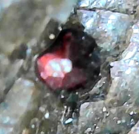

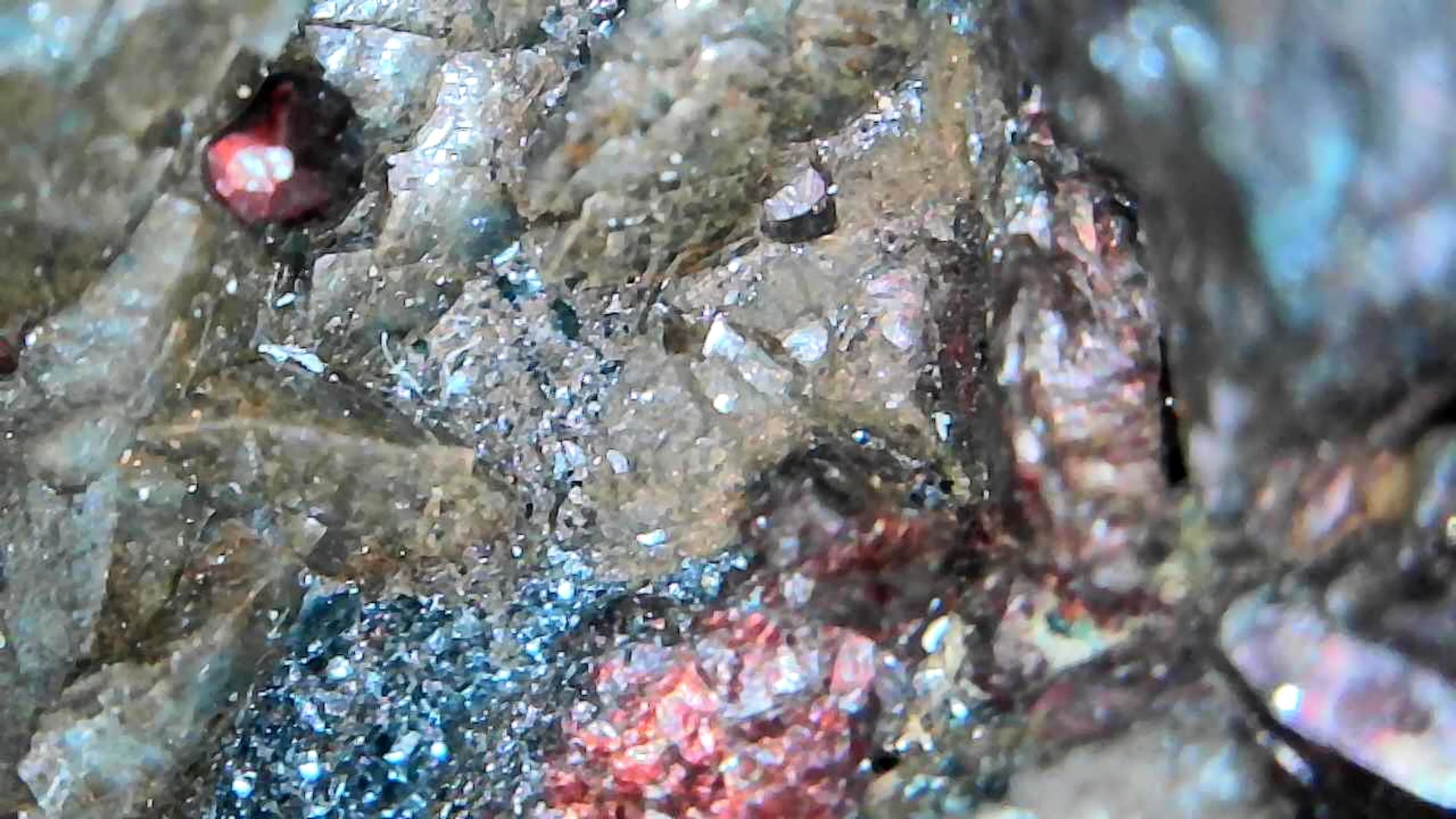

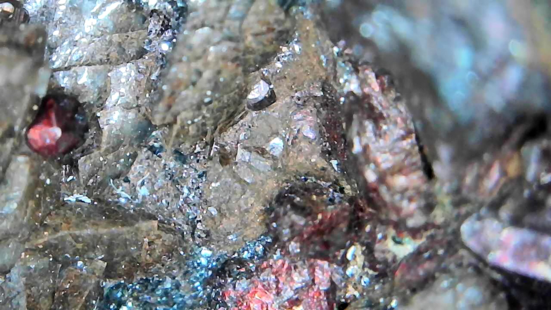

Quelques videos pour se refaire une idée. On voit bien mieux les stries sur les quelques facettes qui ne sont pas trop amochées.
Le 03/10/2025 à 21:25, phoscorite a dit :
Bonjour
C'est effectivement un peu translucide donc pas pyrite. J'essayerai de faire une meilleure photo à mon retour de Bretagne.

Bonjour phoscorite,
Merci pour les vidéos.
À Batère, il est très compliqué de trouver d’autres espèces que les classiques déjà connues (enfin du moins personnellement, je n’en ai jamais trouvé, malgré mon souhait).
Merci. Nous aussi on y été allés avec Alex en cherchant autour d’éventuels marbres a minéraux.
La couleur très rouge de cette pyrite altérée reste un mystère pour moi. Le support contient sidérite et hématite.
Et je suis toujours preneur d'une publication qui discuterait le lien entre la formation de ce gisement de Fe et le pluton de Batere.

C'est clair que de toute évidence on pense à la pyrite , mais ce rouge vif est tellement curieux que le doute était permis.....
Il faudra retourner fouiller par là bas dans l'espoir de trouver d'autres échantillons 🙄
Il y a 3 heures, phoscorite a dit :
Oui, j'en avais ramené une petite aussi de cette sortie avec cette même tête... j'avais aussi cru à autre chose sur le coup , la coloration rouge vif brillant m'avait interpelée.
Je l'avais ramassée tout en haut des déblais au-dessus des papillons bleus... cela doit te rappeler quelque chose !
Il y a 12 heures, Stef4412 a dit :
la pyrite pseudomorphosée en goethite à parfois cet aspect là. ;)
Ca donne un cristal de pyrite (pyritoèdre, cube, etc...) brun rouge translucide vers les arêtes
par exemple celle ci
https://www.mindat.org/photo-579667.html
A+
Merci pour cet exemple. Effectivement je n'avais jamais vu de pyrite rouge de ce type .
Au moins la boucle est bouclée !
Il y a 11 heures, Steph6649 a dit :
 de rien c'est assez classique en fait dans certaines conditions de formation, par contre du coup ce n'est plus de la pyrite mais de la goethite
Mais la trace est plus grise que brune... et la dureté me parait trop forte pour une goethite type.
Goethite superficielle, oui, mais pseudo complète, je ne crois pas.
Il restera toujours une part de mystère dans un caillou qui se respecte...
