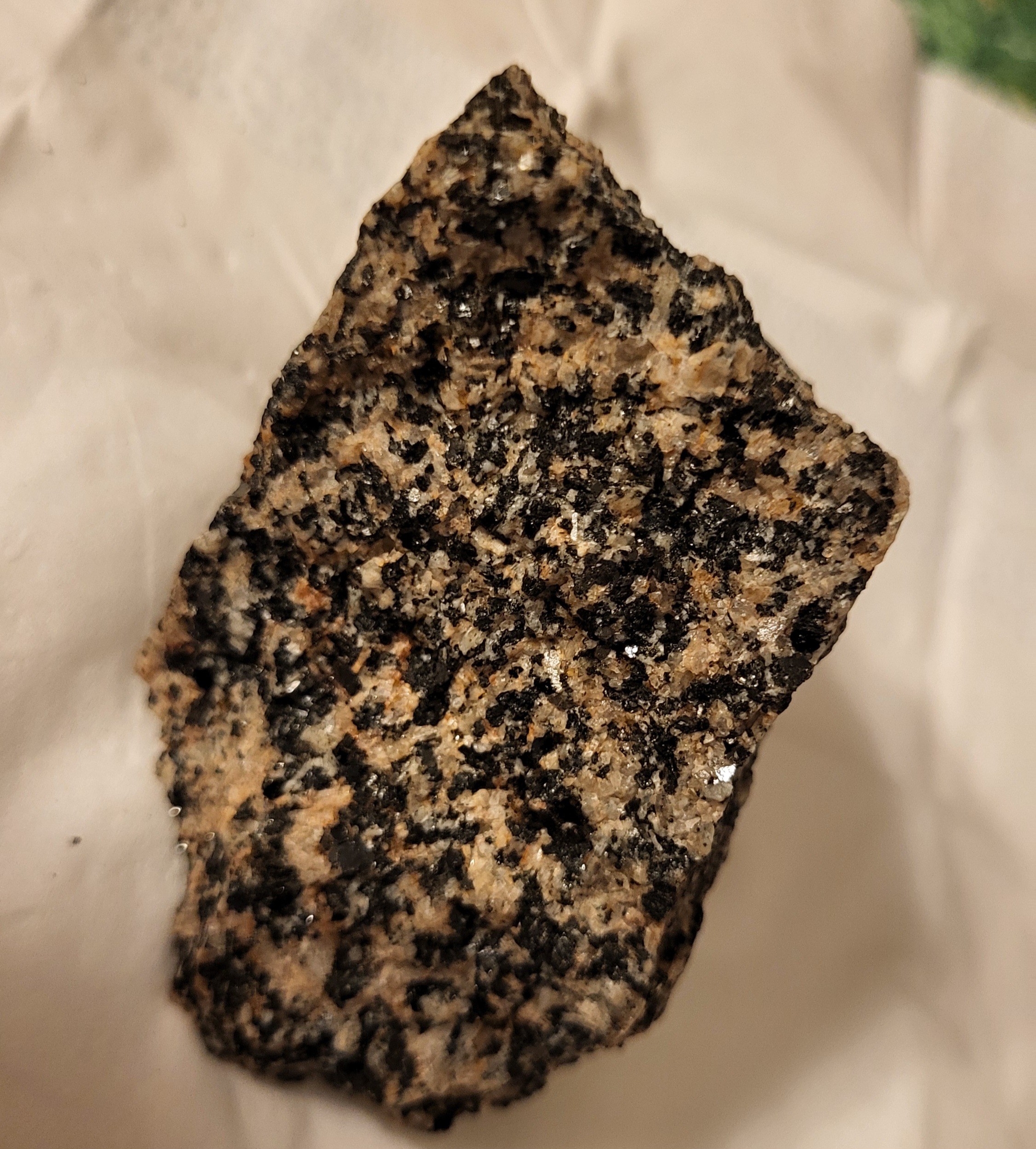

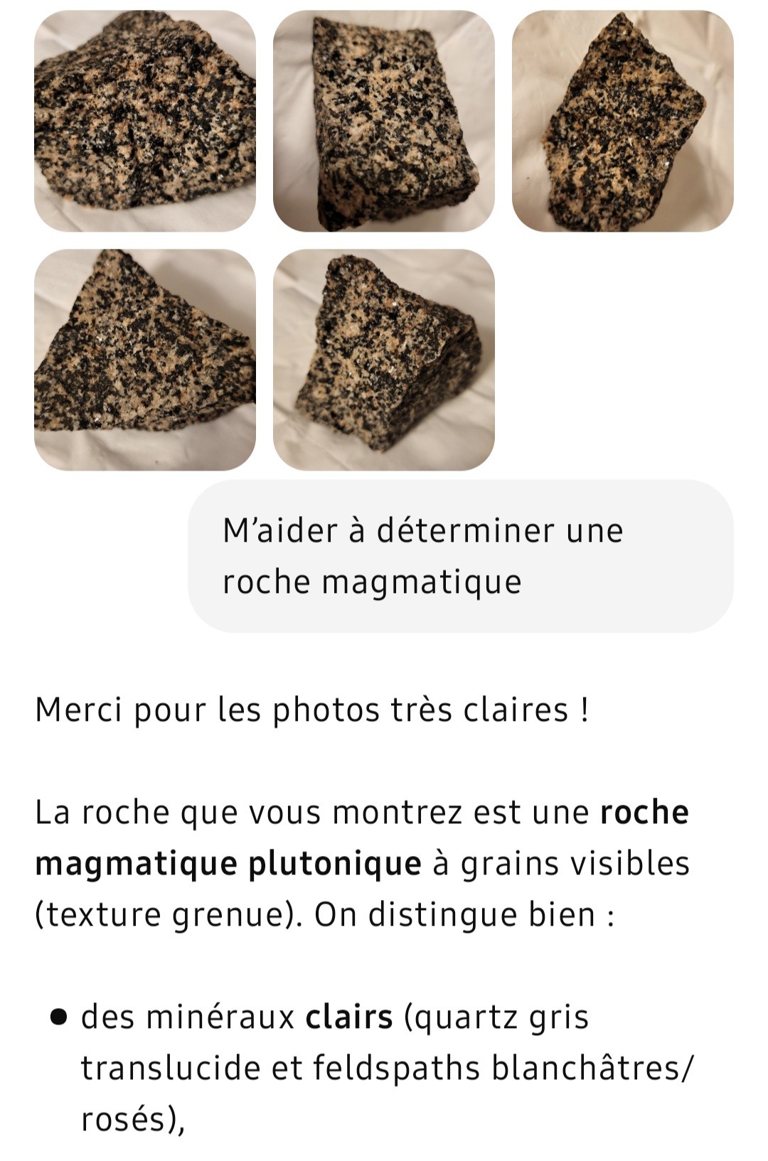

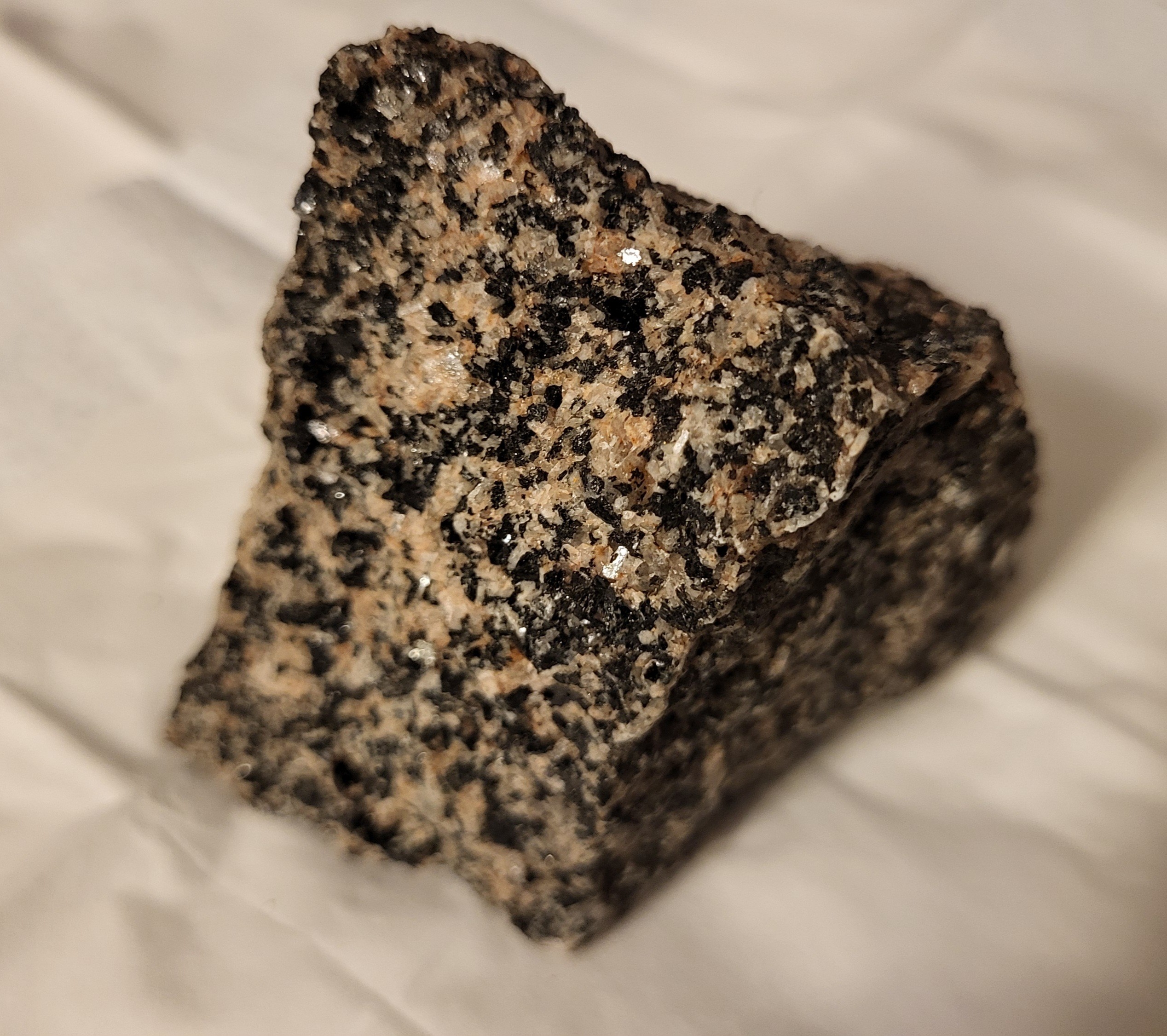

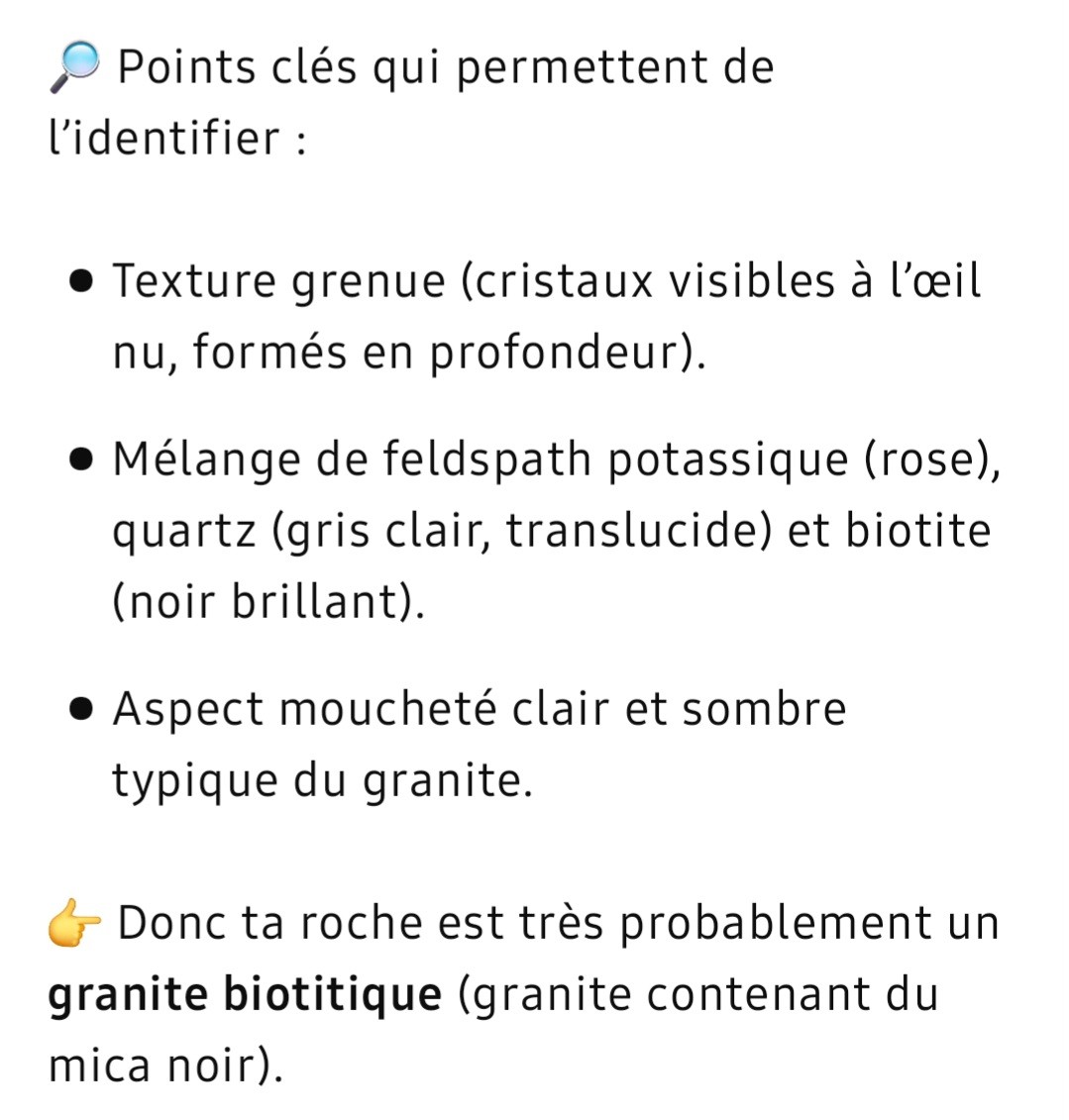

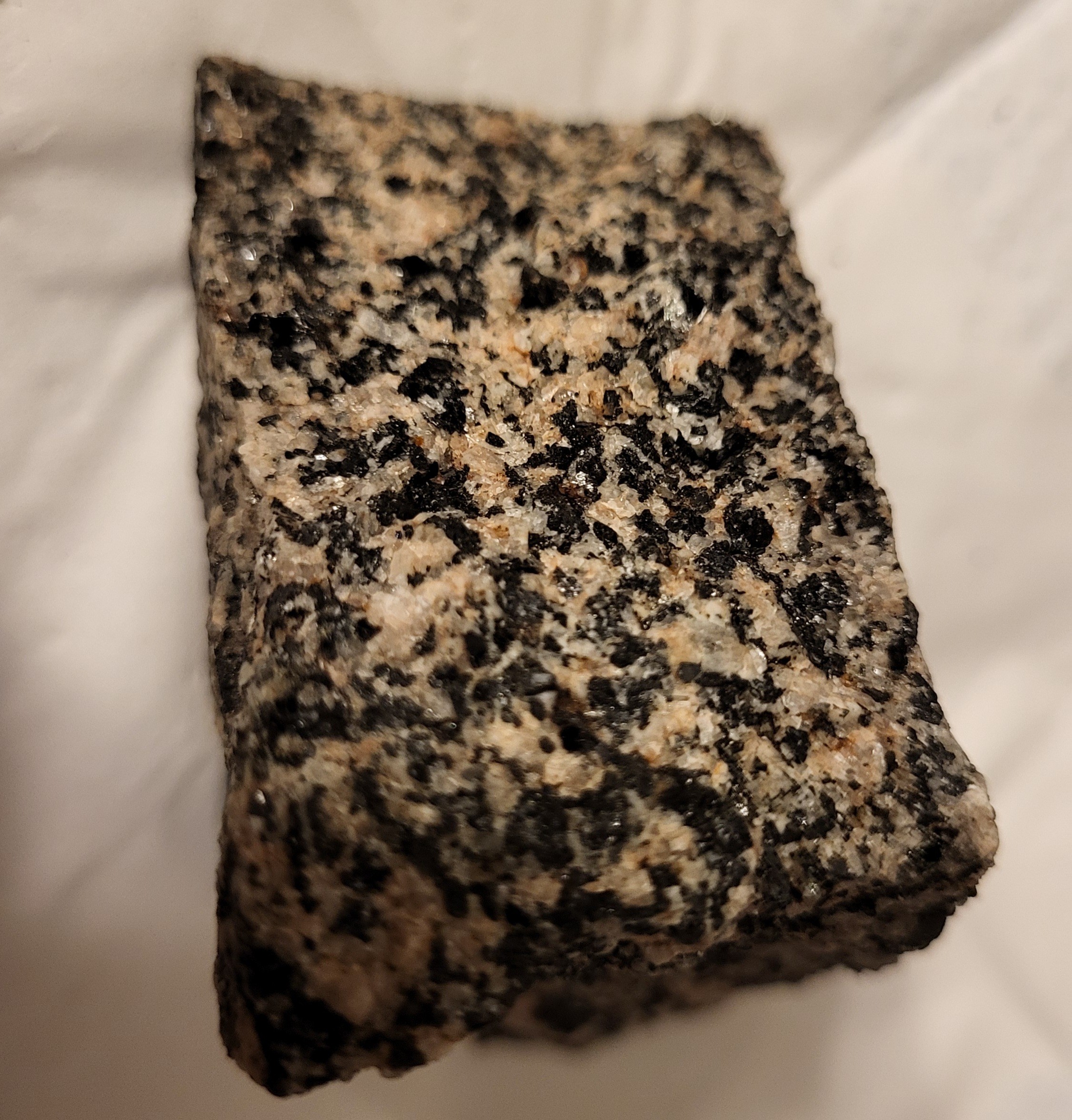

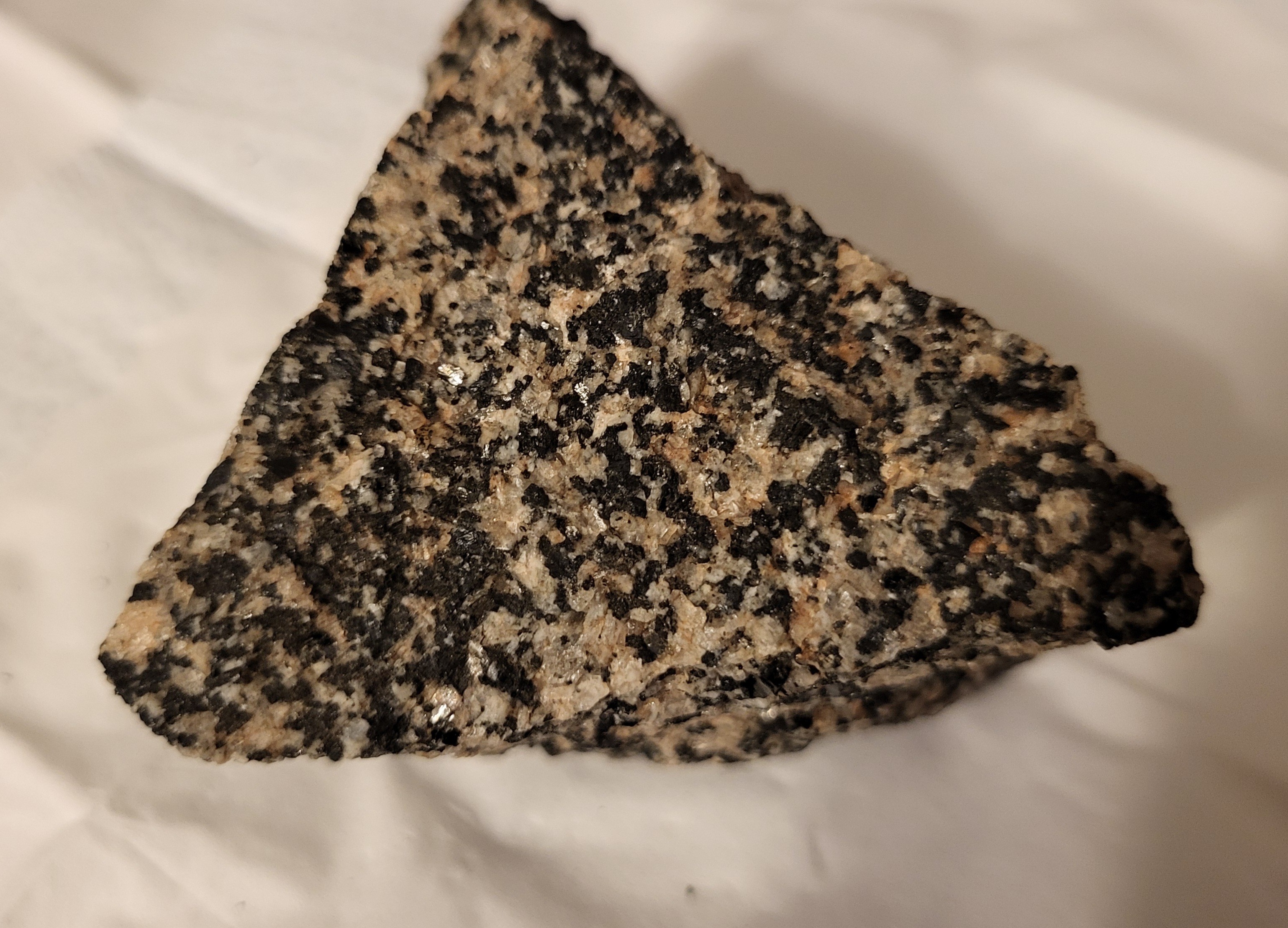

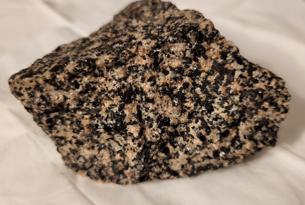

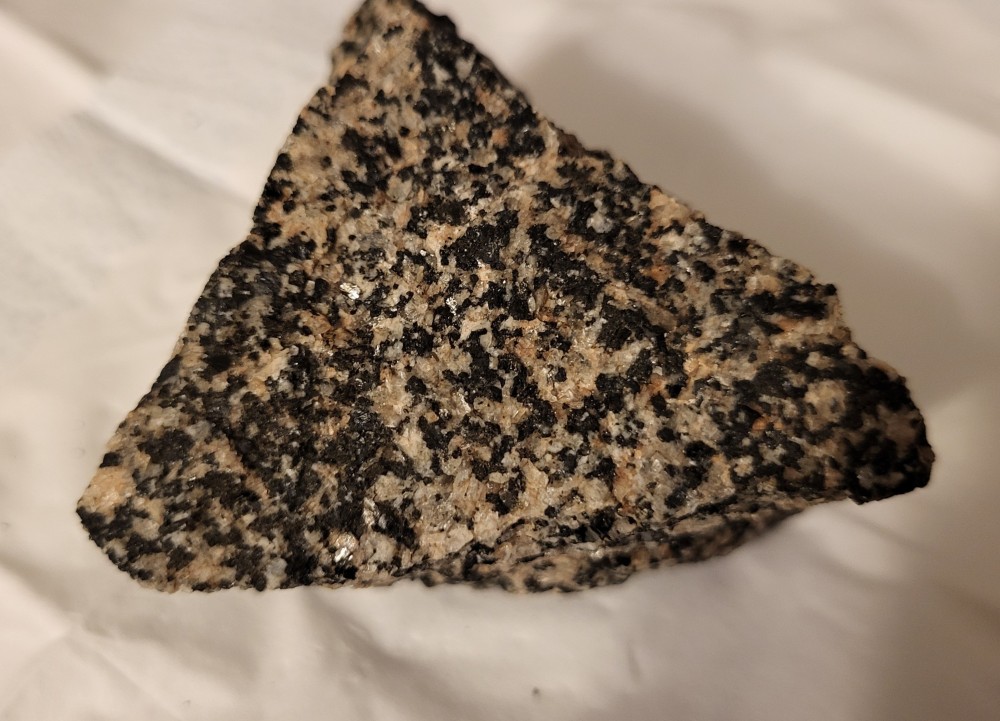

Hier j'ai fais un essai de l'application ChatGPT4 pour la détermination d'une roche et très rapidement j'ai obtenu une réponse qui me semble assez précise.
Maintenant cette application me demande de confirmer le paiement de mon inscription pour d'autres analyses de roches (22,00 € / mois).
Je souhaiterais obtenir votre avis de géologues concernant ChatGPT4 ?
Auparavant j'utilisais déjà ROCK IDENTIFIER, qui procède également à des recherches par IA mais qui n'est  vraiment aussi précis que ChatGPT4 ou ChatGPT5 .

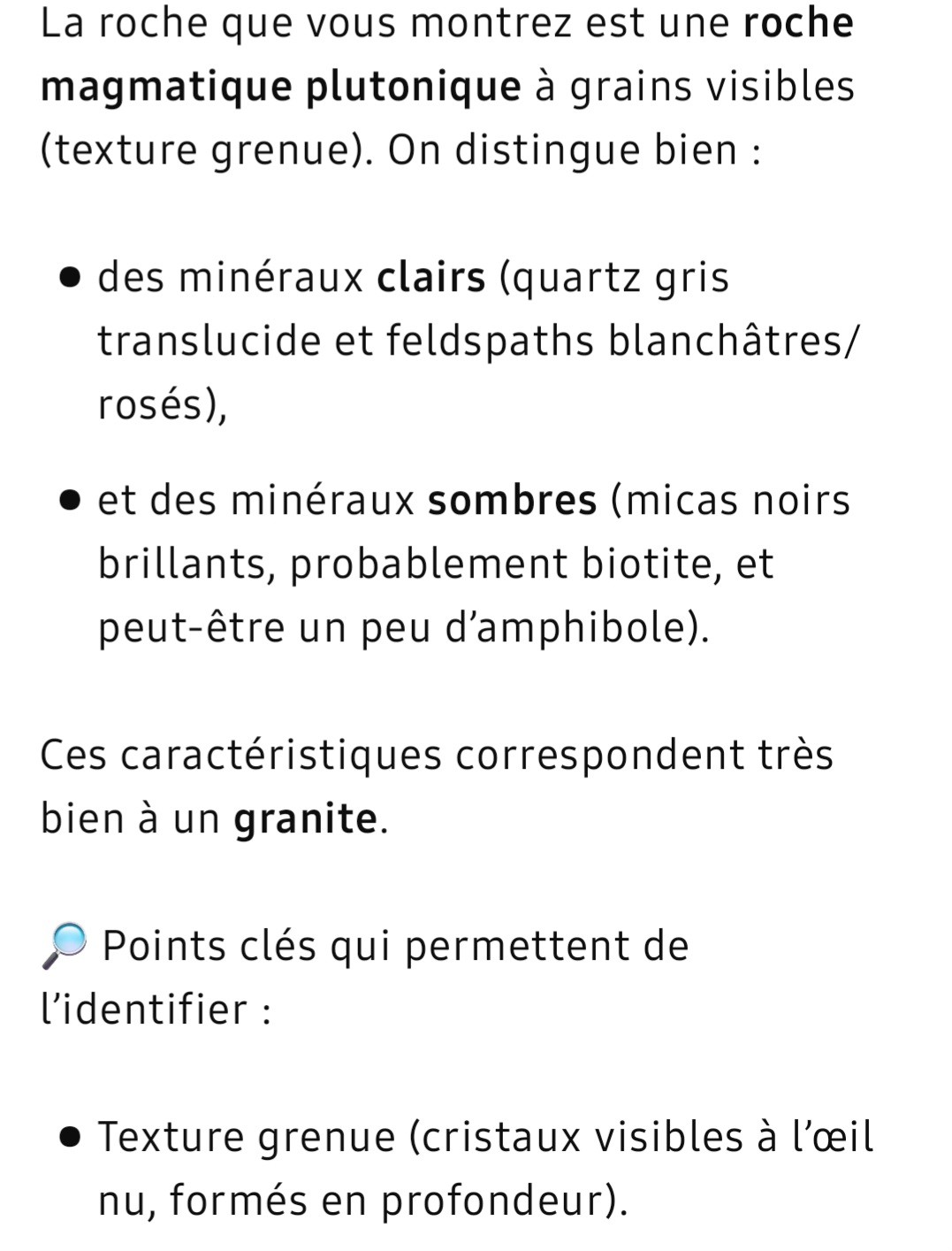

Ci-dessous la réponse de ChatGPT4 reçue à ma demande
Merci pour vos réponses et bon week-end à toutes & à tous.

22€... et par mois, quelle honte... pour un résultat trop incertain.
Rien ne remplace une analyse visuelle directe pour en déduire le type de roche et les minéraux qui la constituent, autrement il suffit de faire appel au forum.
Pour ce prix autant acheter un petit bouquin traitant de minéralogie pour apprendre à différencier les types de roche. Ce genre d'ouvrage présente en général des photos détaillées permettant d'identifier une grande majorité des cailloux qu'on peut rencontrer sur la planète.
Vu que les roches magmatiques ont leurs noms lié à la composition du plagioclase et que cette dernière ne se voit pas à l'oeil, c'est totalement illusoire de s'en remettre à un logiciel d'identification sur photo.
Serge
Merci pour vos remarques, c'est un peu ce que pensais au sujet de l'Intelligence Artificielle. Rien ne vaut la bonne méthode de détermination des roches des différents guides et manuels PDF GRATUITS disponibles sur le net. J'espérais qu'en 2025 certaines applications seraient plutôt performantes pour un gain de temps dans l'identification sur le terrain, mais la Géologie n'est pas encore une priorité dans ce domaine.
Oui nous sommes tous d'accord sur ce sujet, mais attention les choses évoluent très vite selon les moyens financiers engagés.
On le constate avec le médical, les diagnostiques effectués par l'Intelligence  Artificielle lors d'un examen PETSCAN sont plus rapides et plus précis que ceux des plus grands professeurs. Pareil pour le domaine de l'armement ou les systèmes bancaires ou les gestions en bourses. Sans l'Intelligence Artificielle les transactions seraient moins performantes.  Concernant la Géologie je suis certain que dans peu de temps cela deviendra vraiment incontournable et il nous faudra nous adapter à notre tour comme pour Internet. 🤔

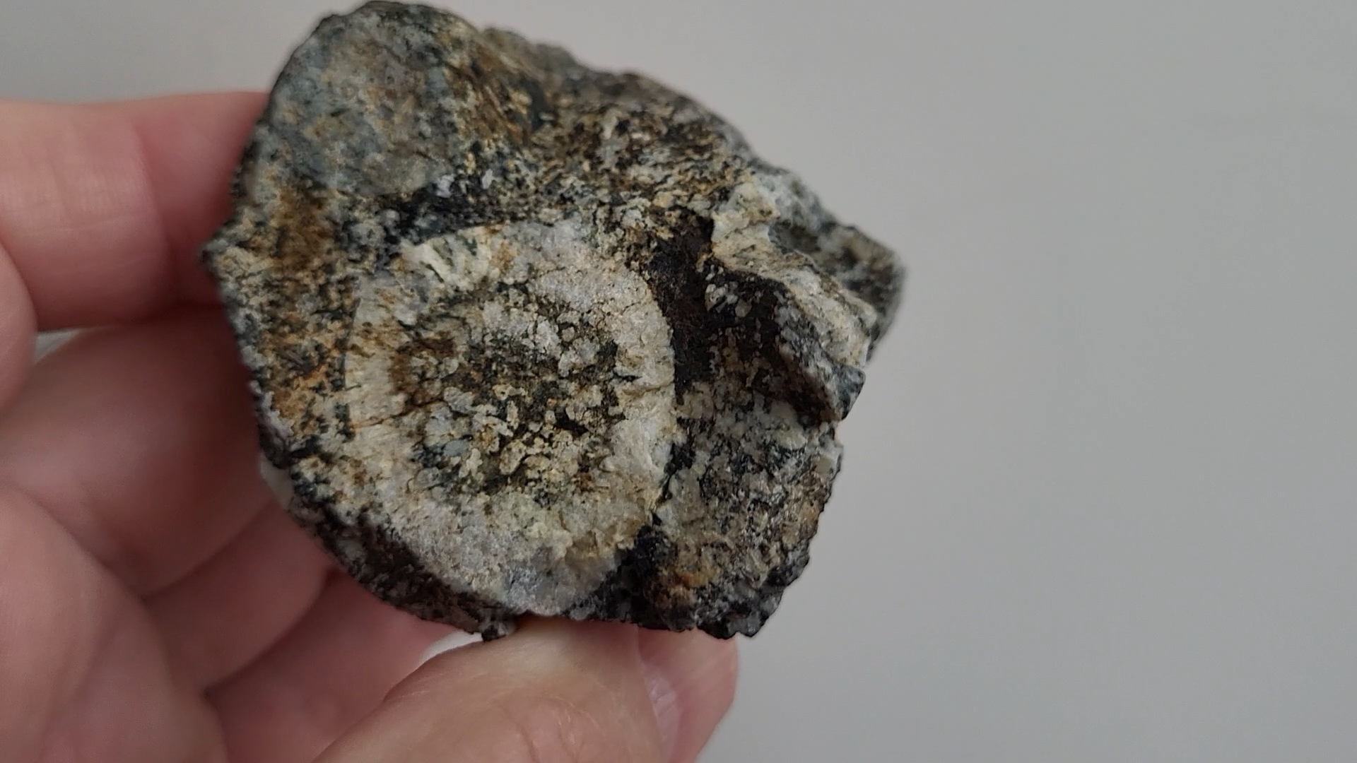

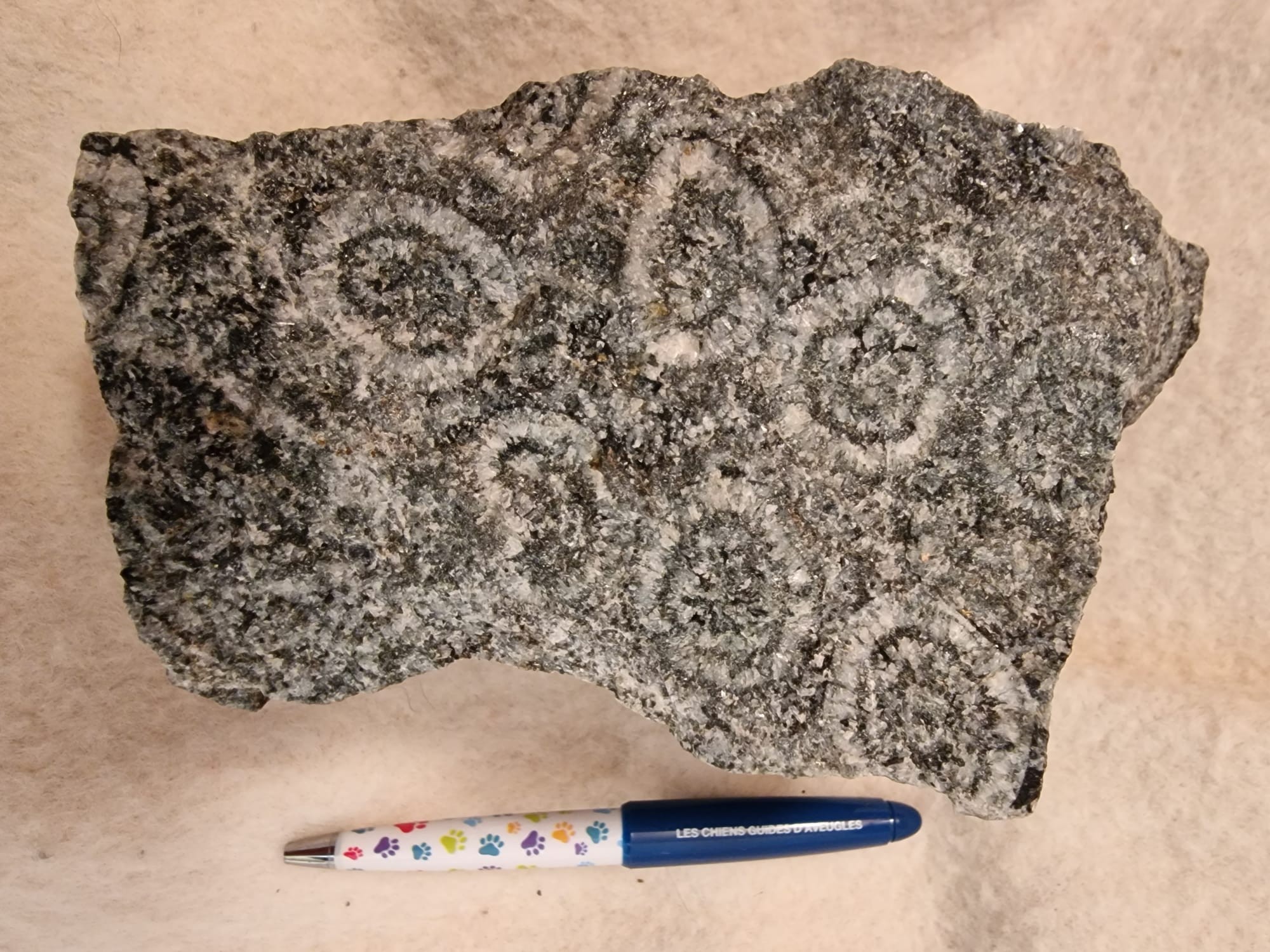

En fait l'IA serait plus utile pour le traitement des données que pour l'identification. Pour l'identification, elle peut être efficace si on lui donne analyse chimique, lame mince (et encore, vu les propriétés qu'on doit vérifier, ça fait un paquet de manips), elle peut quelque chose, sur photo c'est illusoire. Pour rappel la diorite orbiculaire de Corse est un gabbro, vu la composition du plagioclase, mais sur une photo, c'est blanc nacré.

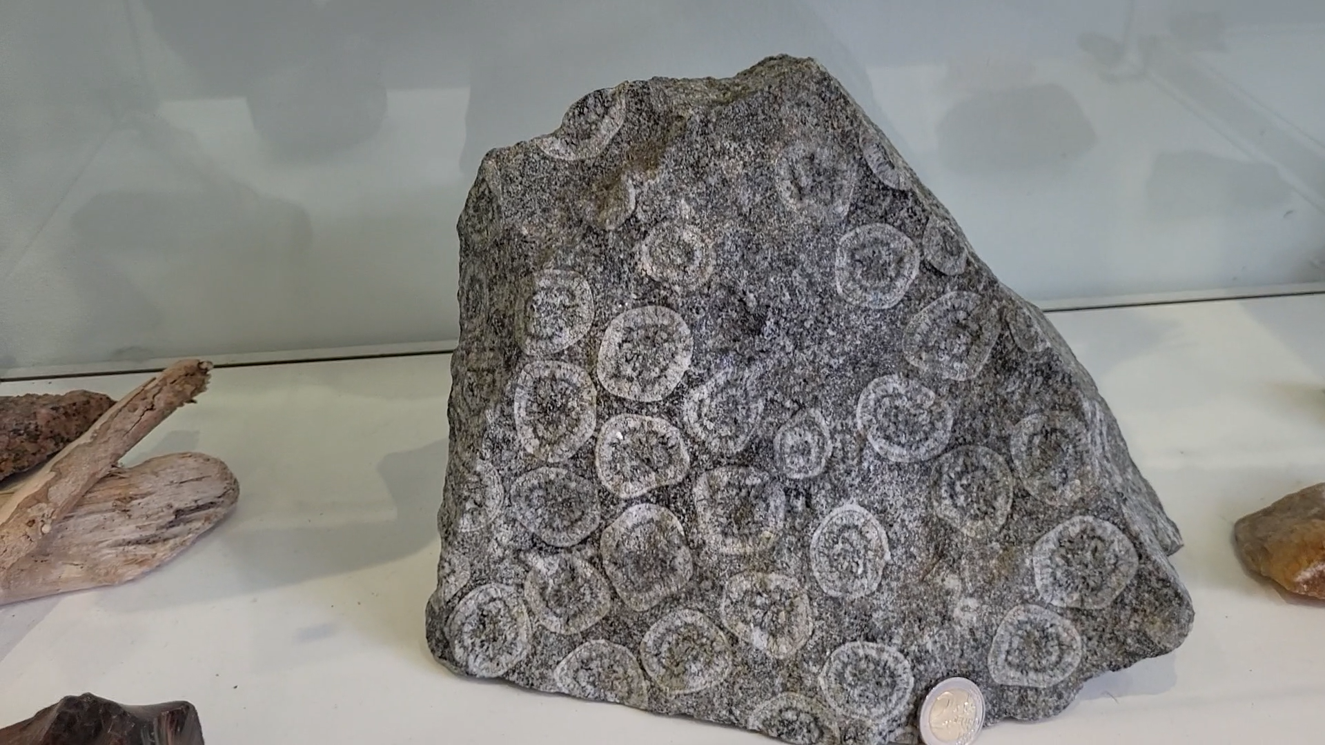

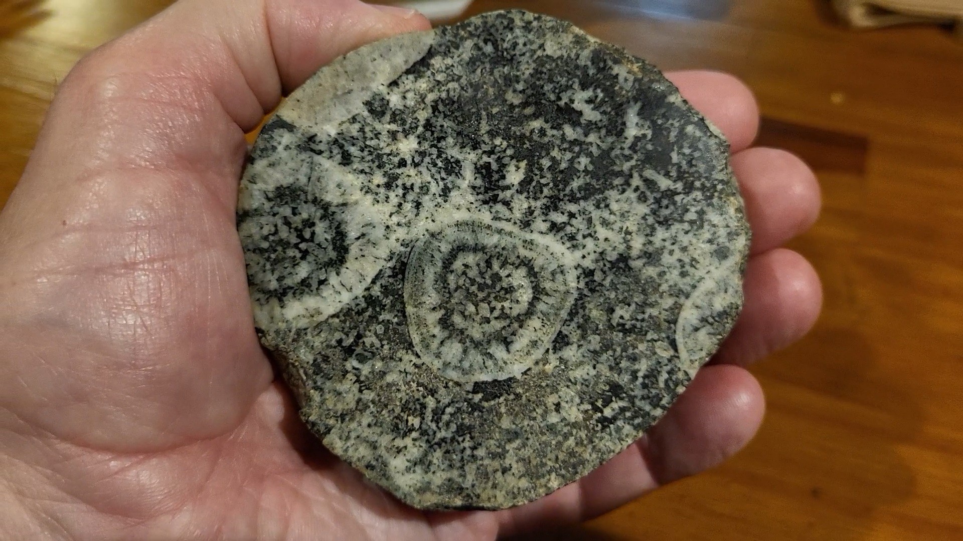

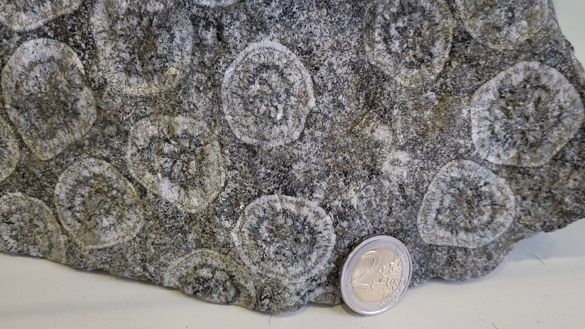

En remerciements je vous partage quelques photos de gabbros orbiculaires de ma région.

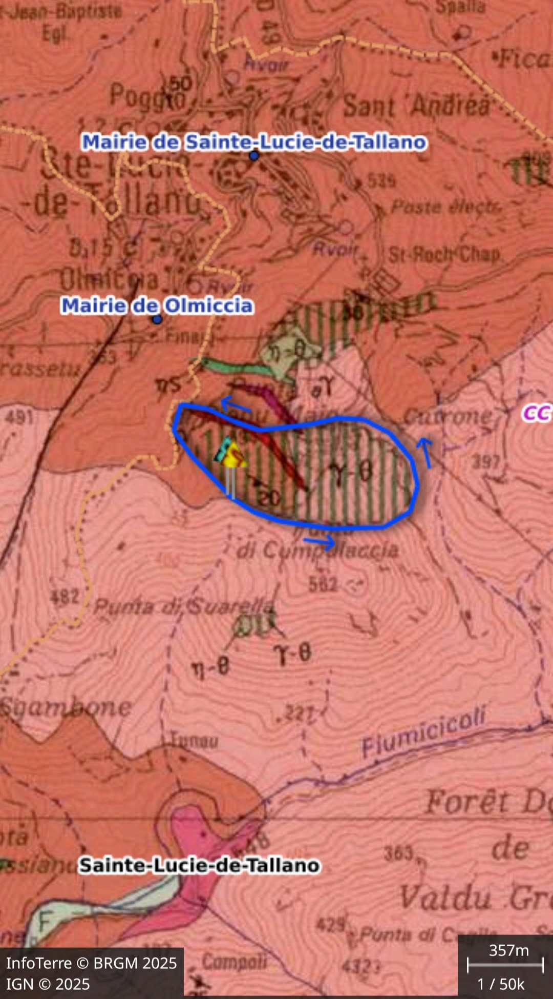

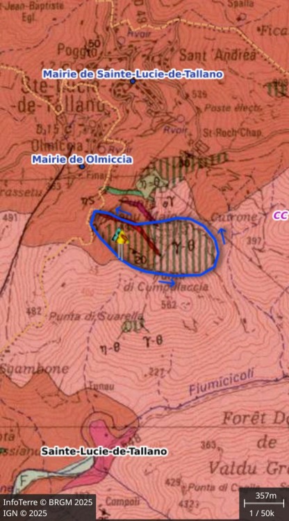

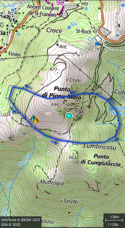

Oui mais il y a quelles années en arrière, aujourd'hui le secteur de cette roche est littéralement envahie par une végétation de plus maquis très dense de plus de 5M de hauteur, même les sangliers n'arrivent pas à passer sur ces terrains privés. Le site INPN communique beaucoup d'informations sur cette roche qui fait partie du Patrimoine Géologique Corse. Avec l'application IPHIGENIE il est possible de localiser précisément les sentiers d'accès, mais cela restera possible pour les générations suivantes car pour le moment tout est fermé par  la végétation.
C'est vrai que le dernier bloc mériterait une bonne coupe avec polissage :rolleyes:.
Mignon comme tout. Ca devait pas être si rare originellement j'imagine vu l'étendu sur la carte géo mais probablement bien dépouillé ces dernières décennies.
