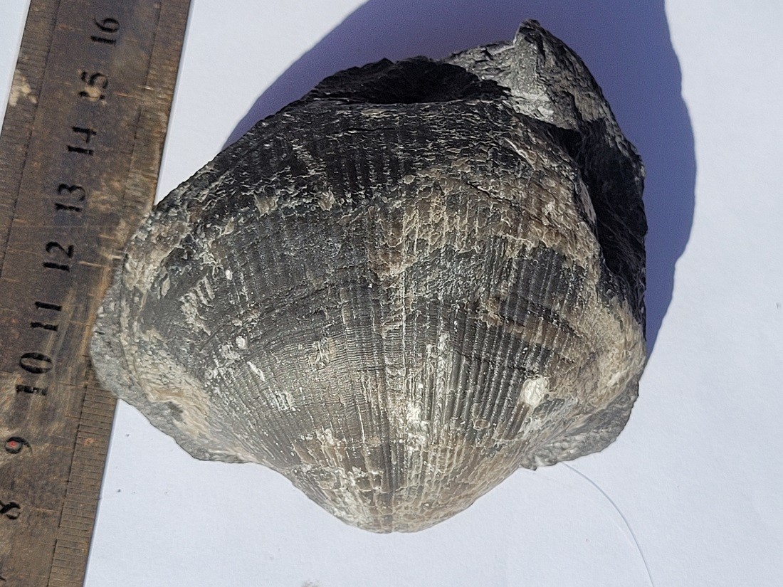

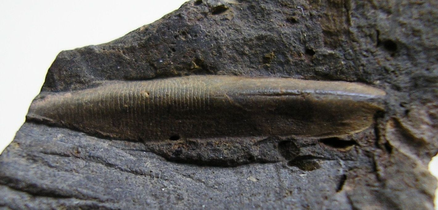

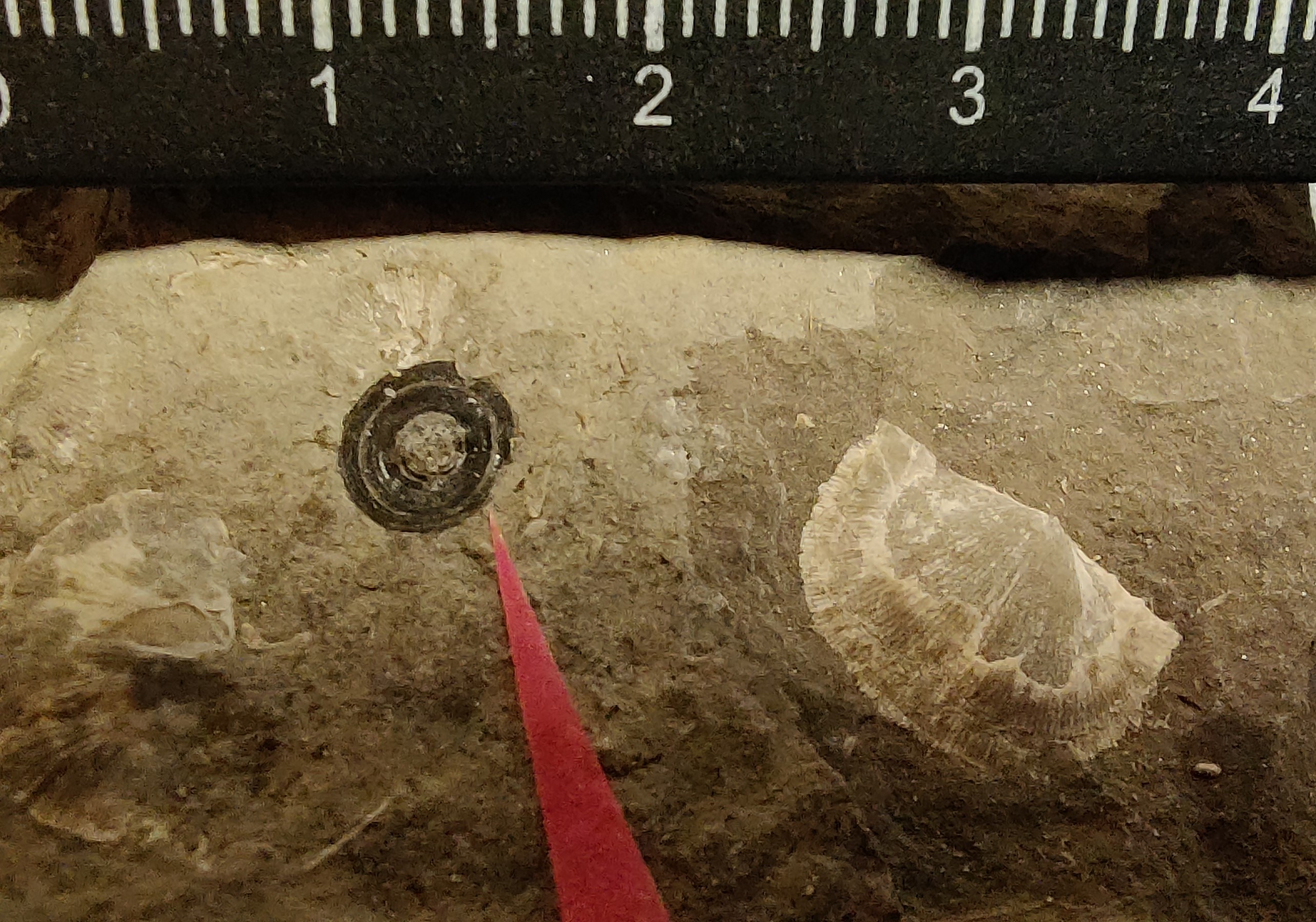

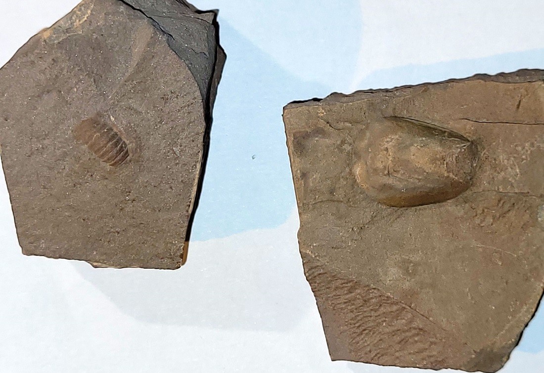

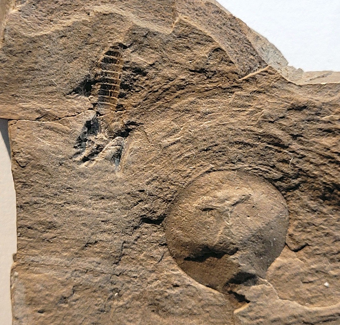

La 3 est une Cyrtonella qui est un mollusque.
La 4 est un parent des Lambeoceras ou Gonioceras qui sont des céphalopodes benthiques. Ce spécimen serait un lointain descendant de cette famille. Sur les 4 exemplaires trouvés 2 ont été envoyés au MNHN de Paris.

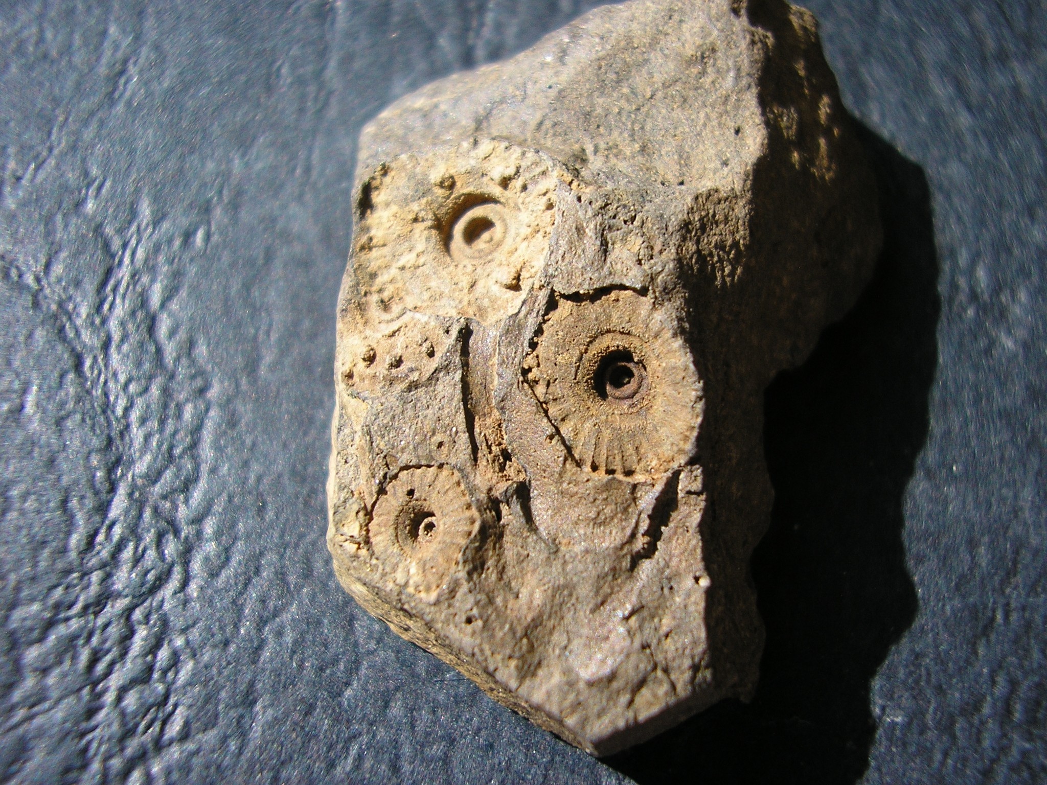

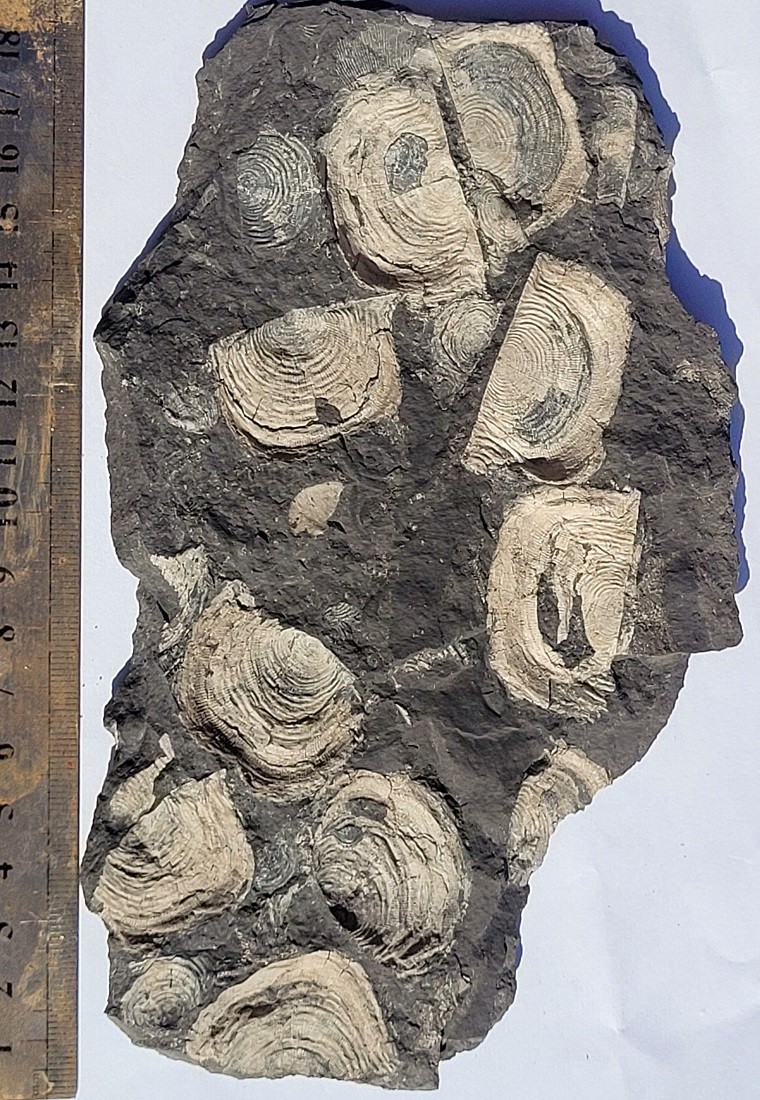

Quelques polypiers, un bryozoaire du Tournaisien belge. La grande carrière Lemay de VAULX EN TOURNAISIS est un site mythique pour le stratotype Tournaisien.
Photo 1 : Polypiers solitaires, Caninia cornucopiae MICHELIN, 1840,  VAULX, TOURNAI
           2: Caninia avec régénération                                                        VAULX, TOURNAI
           3 : Cladochonus michelini MILNE-EDWARDS & HAIME, 1851  (corail Tabulé)   VAULX, TOURNAI
           4 : Michelinia favosa GOLDFUSS, 1826                                       NEUFVILLES, HAINAUT
           5 : Fenestella membranacea PHILLIPS, 1836                              VAULX, TOURNAI

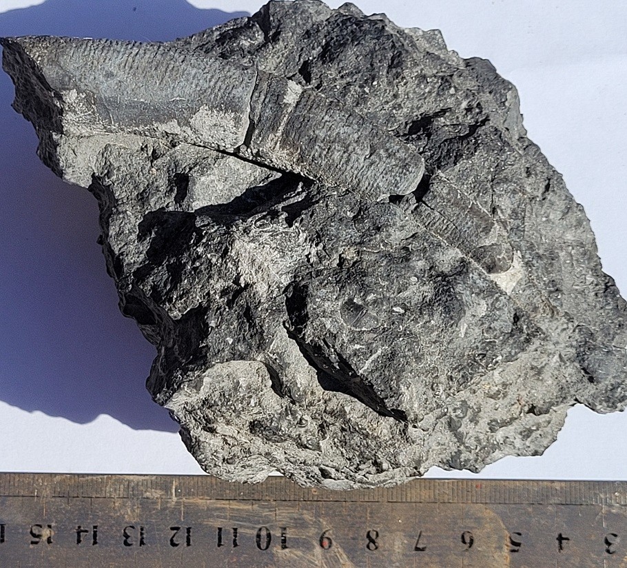

Nautiloide
Asymptoceras
Tournaisien - Vaulx/Tournai

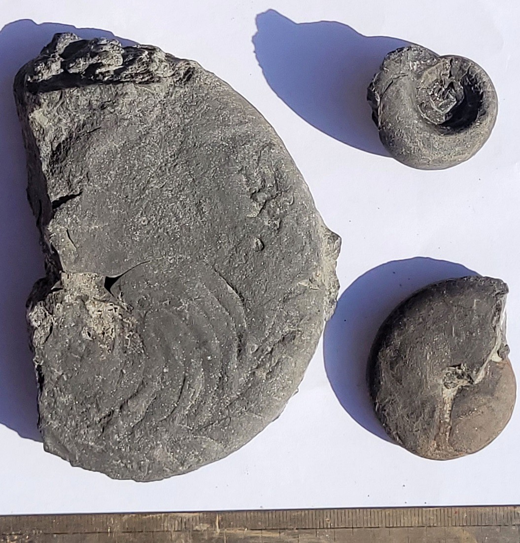

Nautiloide/Goniatites
A gauche Imitoceras
A droite haut: Vestinautilus?
A droite bas: Munsteroceras

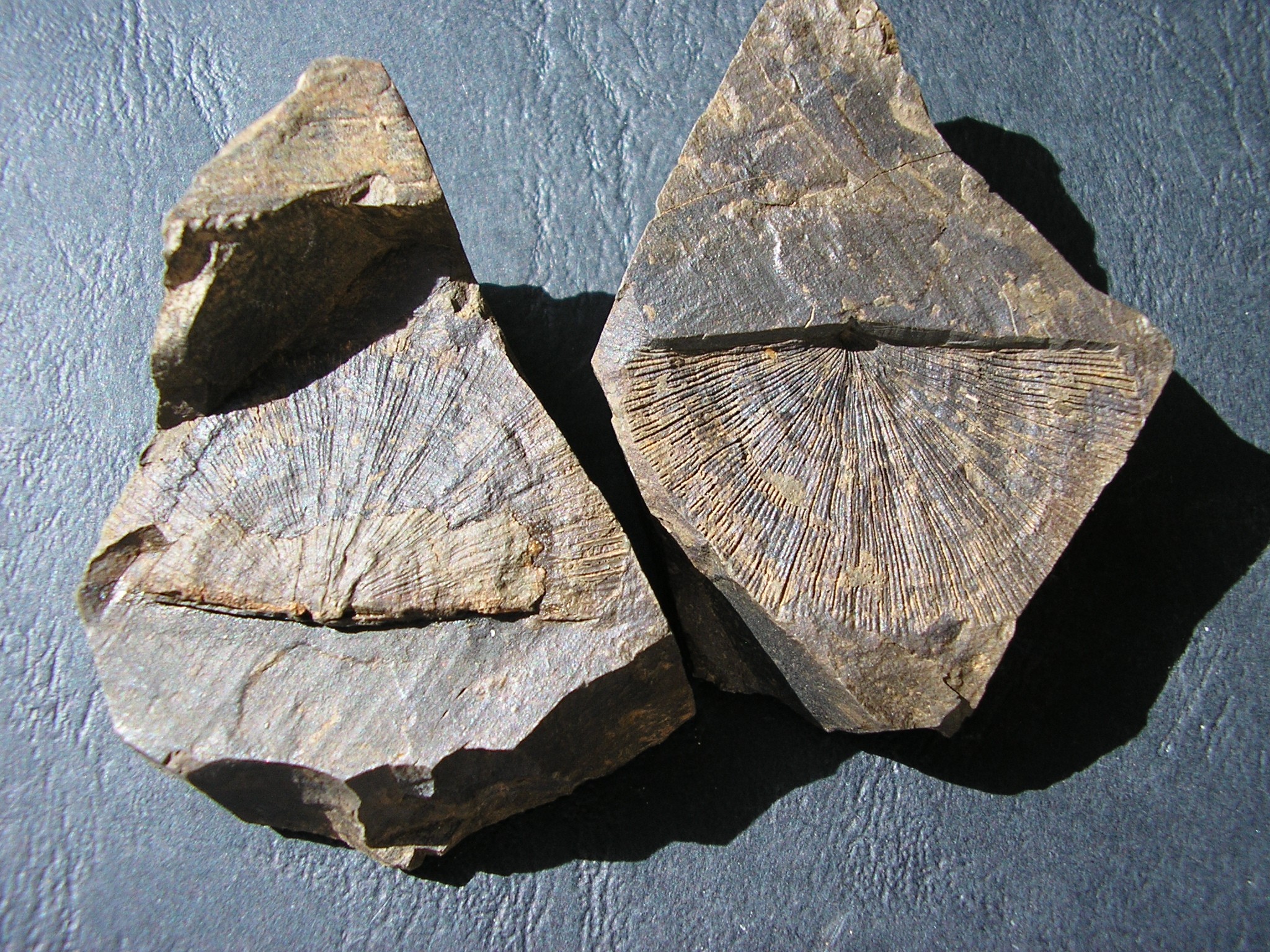

Spirifer konincki
Tournaisien - Soignie Belgique

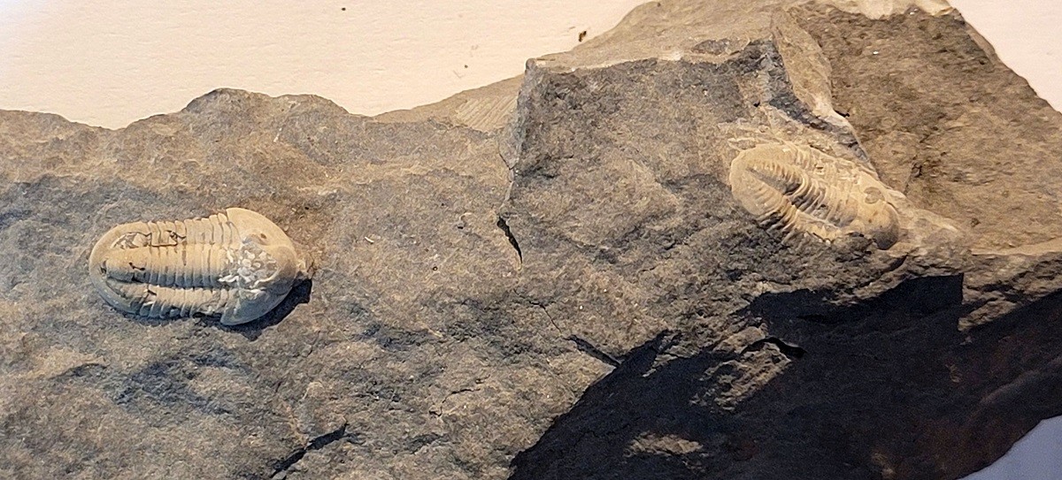

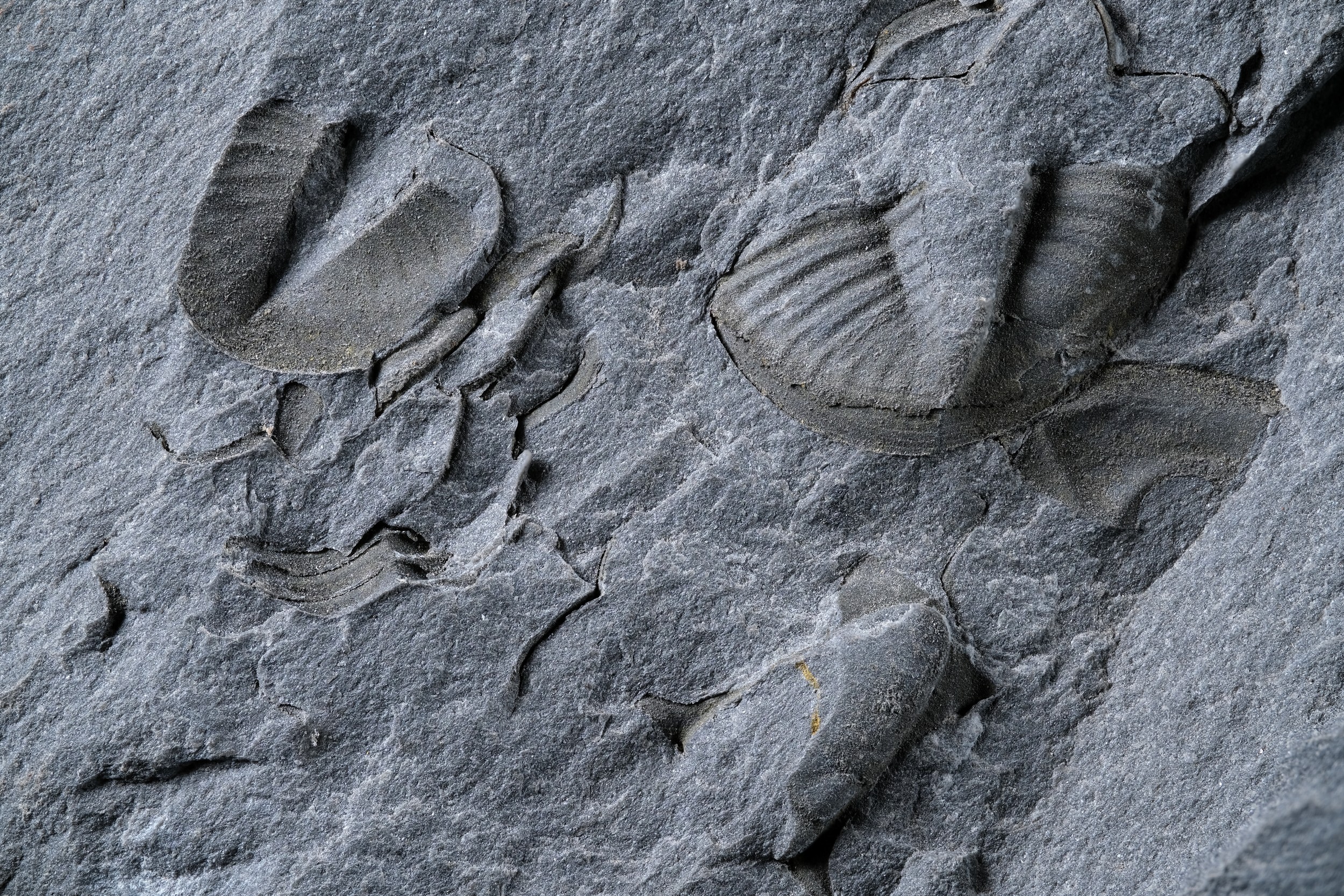

Piltonia kuehnei
Tournaisien - Antoing
Belgique
vue pygidium
Vue céphalon

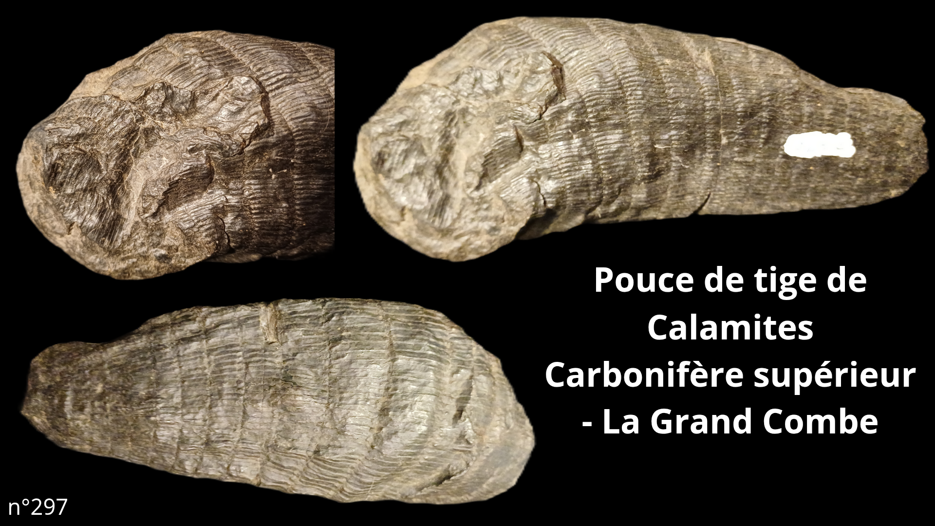

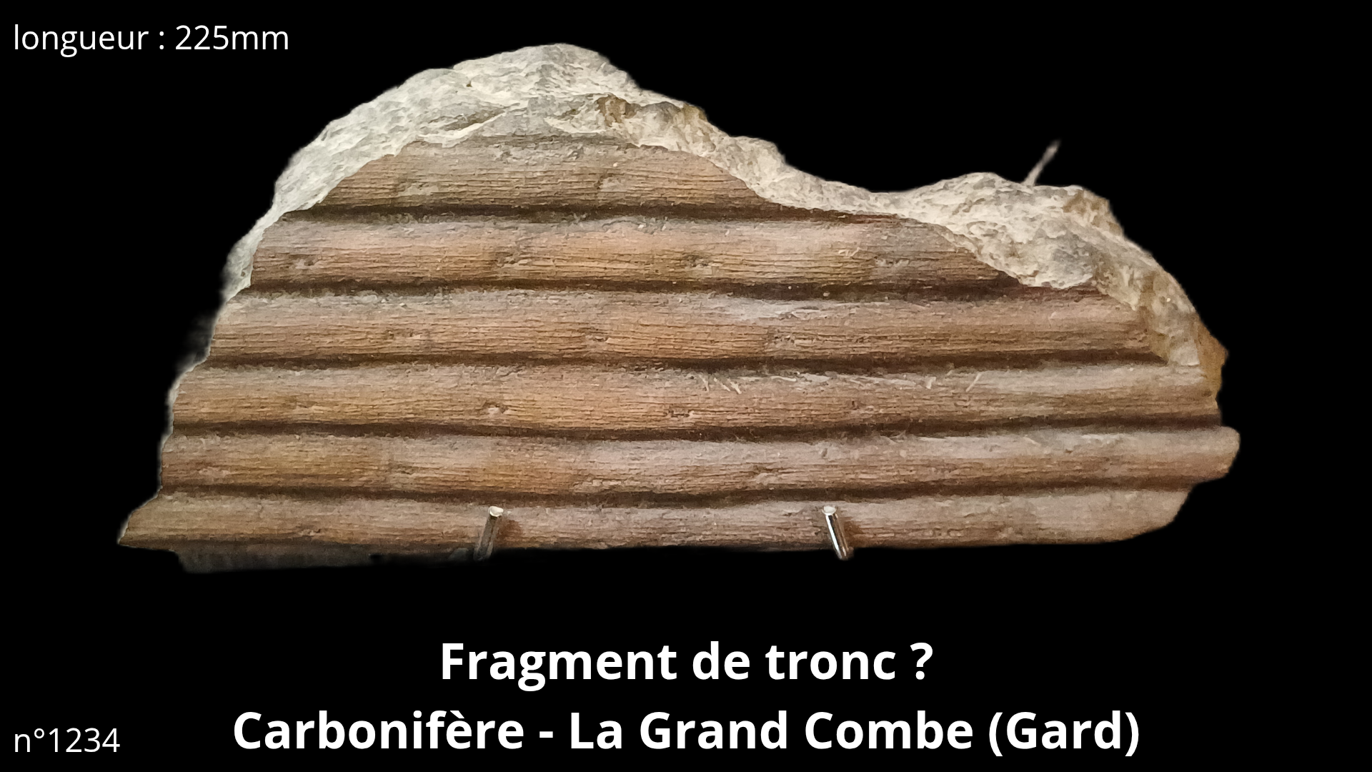

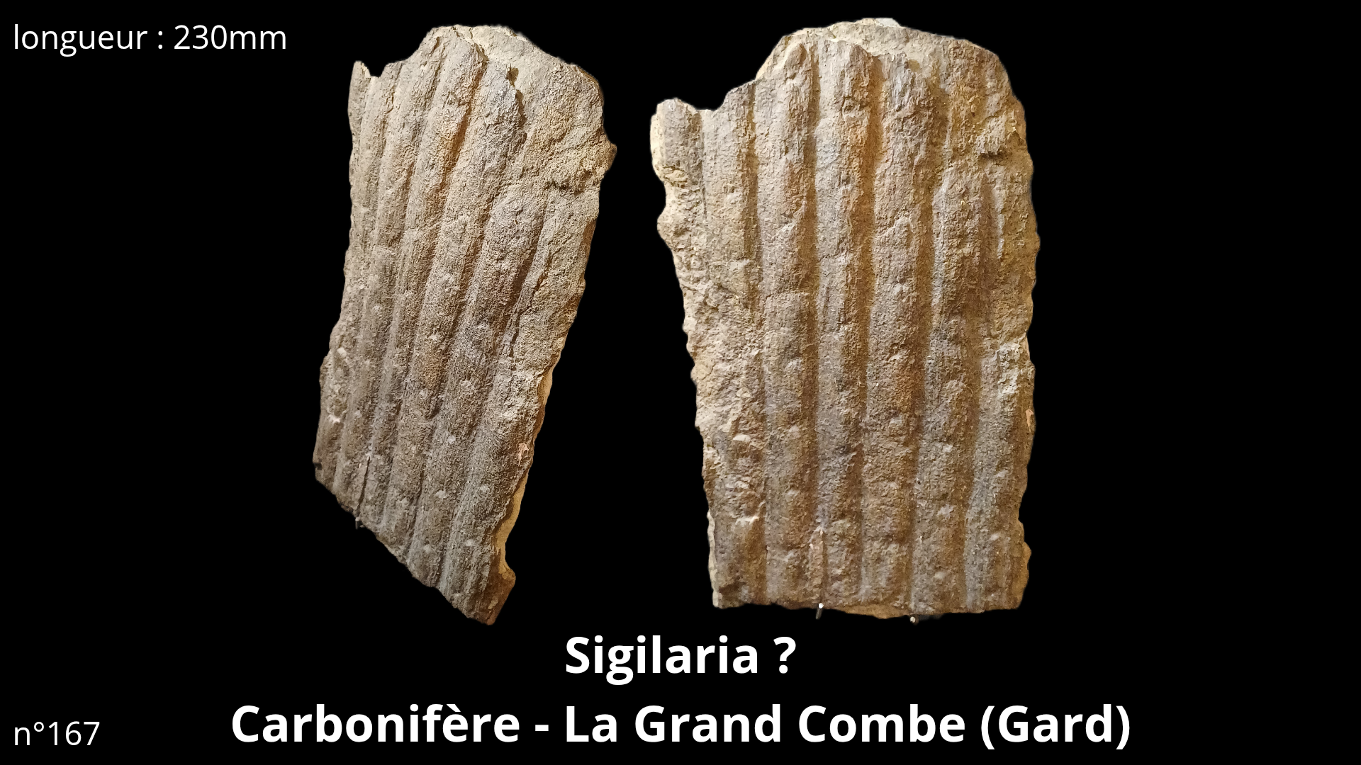

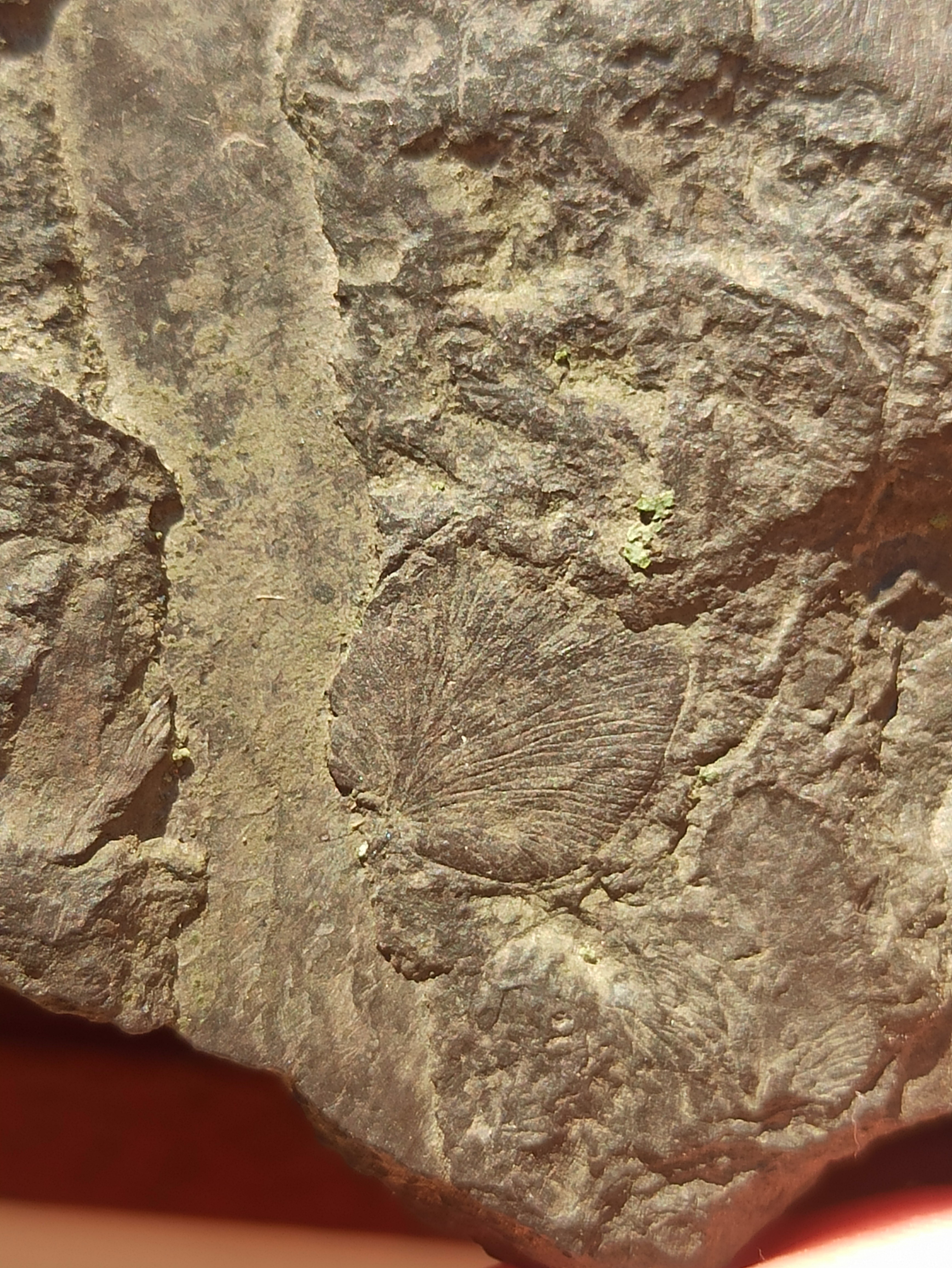

Je peux enfin contribuer au sujet, voici des fossiles du carbonifere superieur (si vous avez l'étage je suis preneur) de La Grand Combe (ramassage).Ajouterunsous-titre_20250929_065414_0000.thumb.png.0677df15933a680c60ab30402241bb16.pngAjouterunsous-titre_20250929_065414_0002.thumb.png.444ac18a523d27ab868106370a9ad211.pngAjouterunsous-titre_20250929_065414_0001.thumb.png.9c31b14f24f3fb49ed03702e1aa9ba23.png

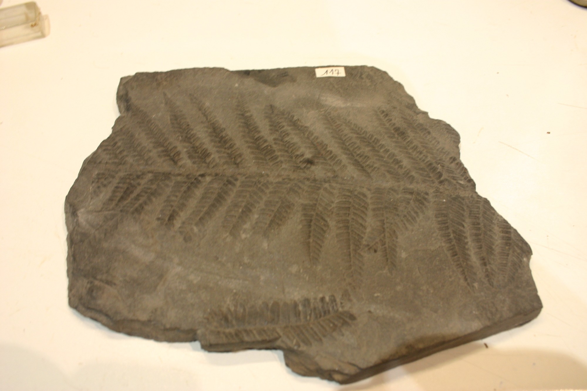

Un bloc de neuropteris, classique, du Mas Dieu (ramassage)COL117_1.thumb.jpg.5e79aedcae0cd18a403050e473b6c58c.jpg

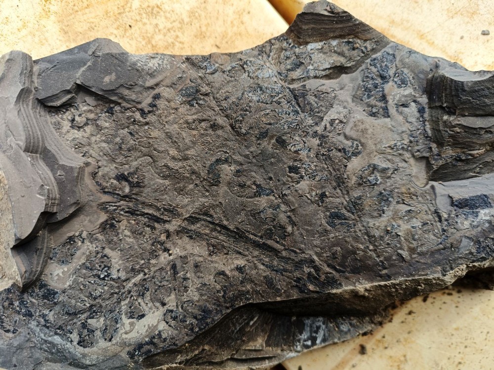

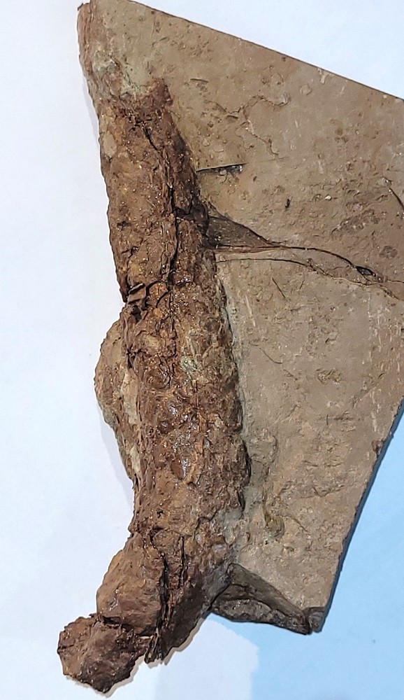

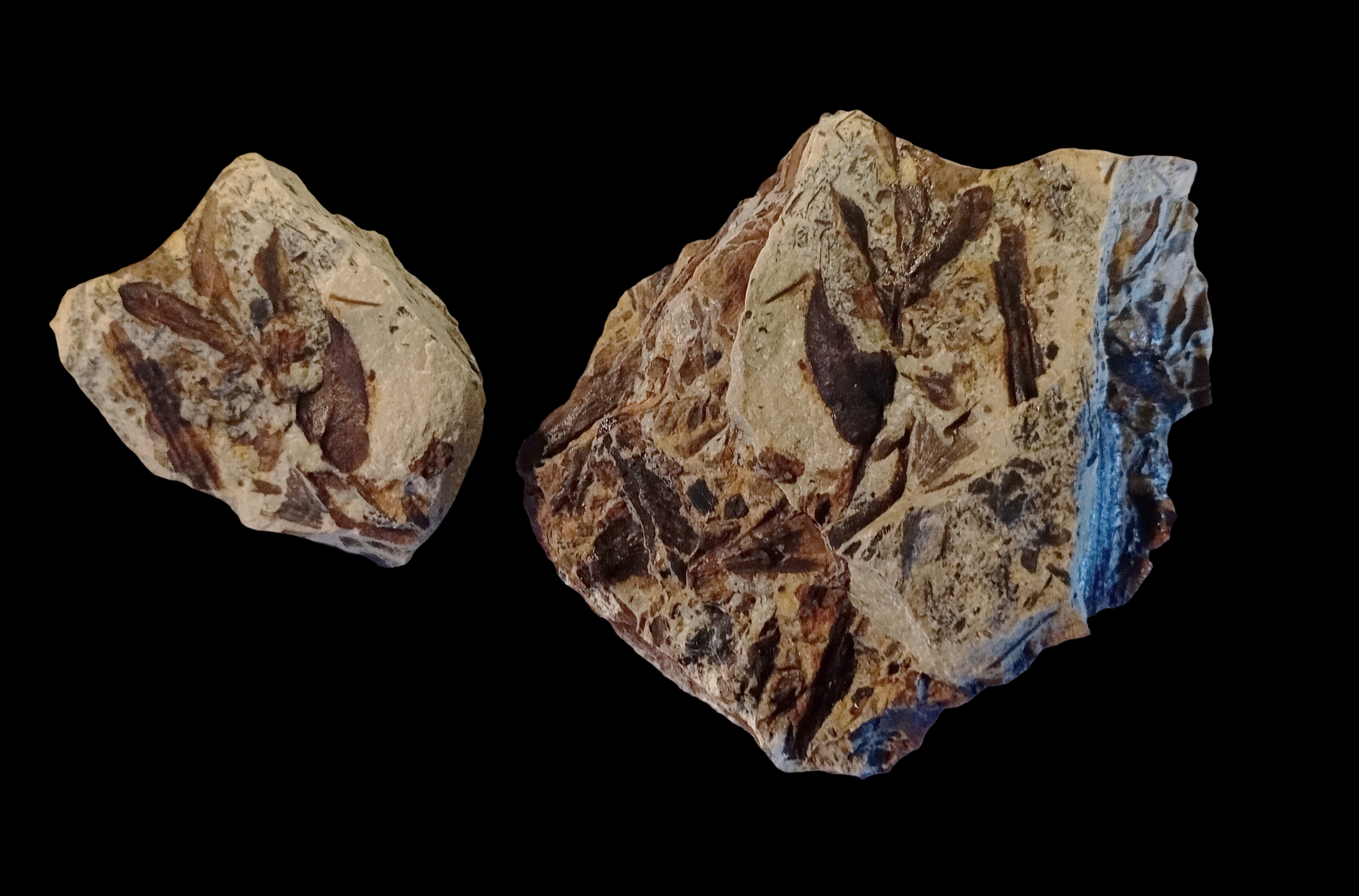

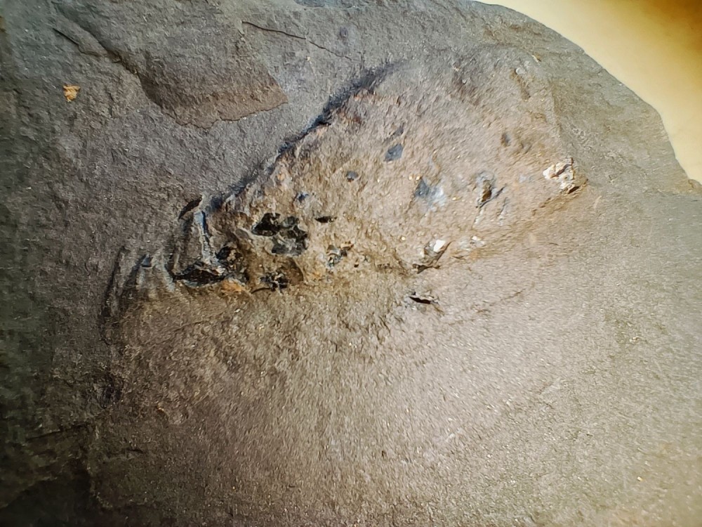

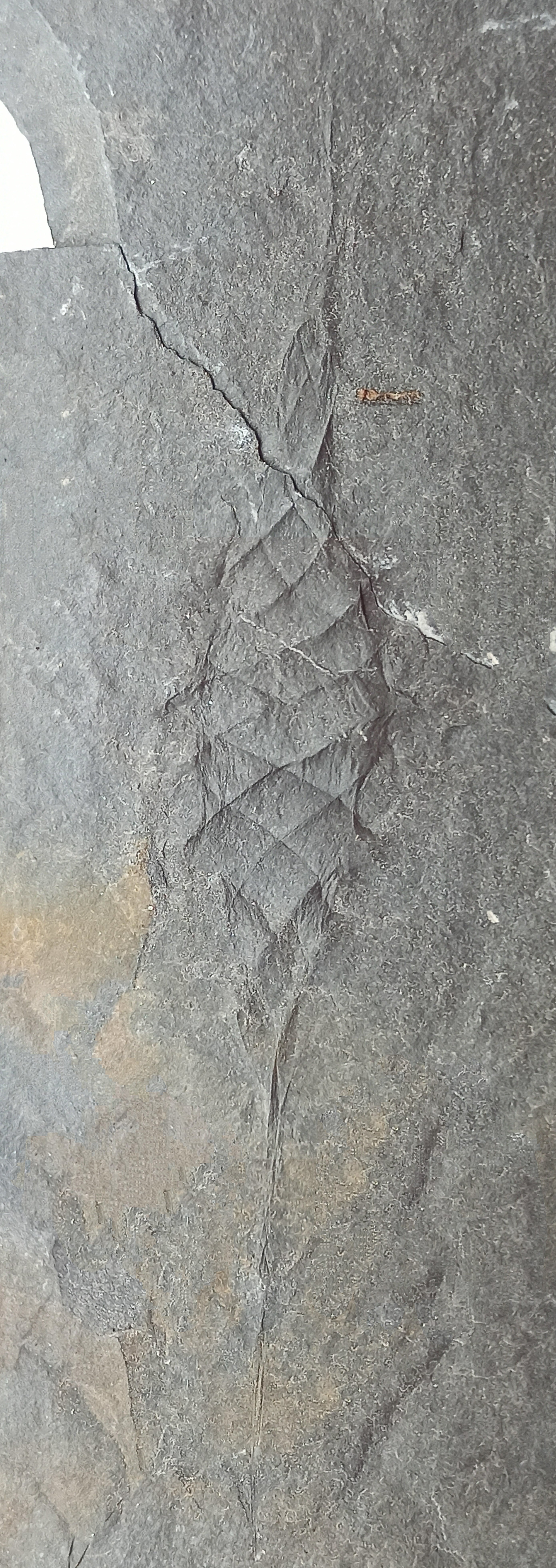

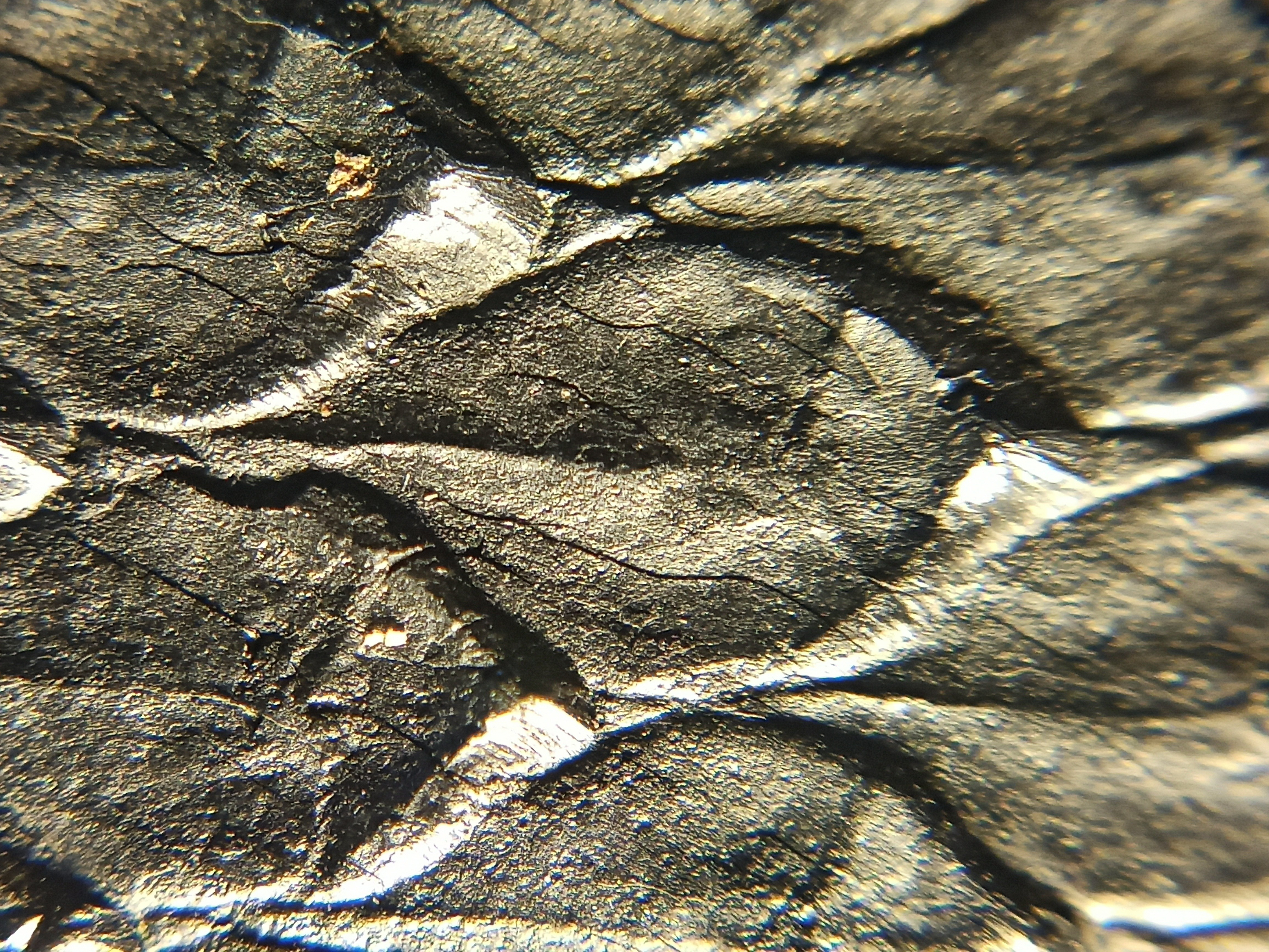

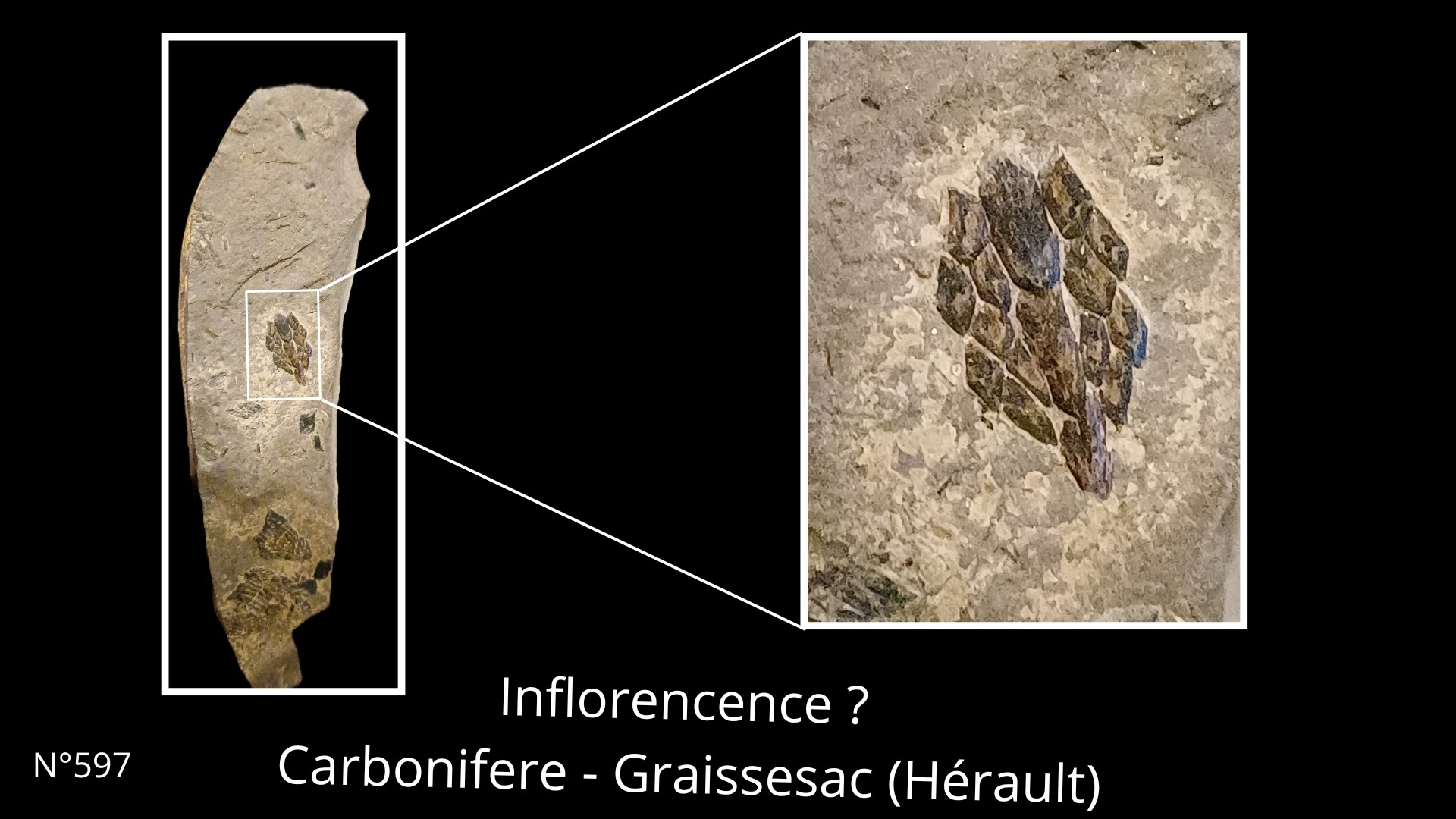

Et un autre fossile de Graissesac (soit ramassage, échange ou don, je ne sais plus, en tout cas pas achat)
pour les noms, n'hésiter pas a me corriger.

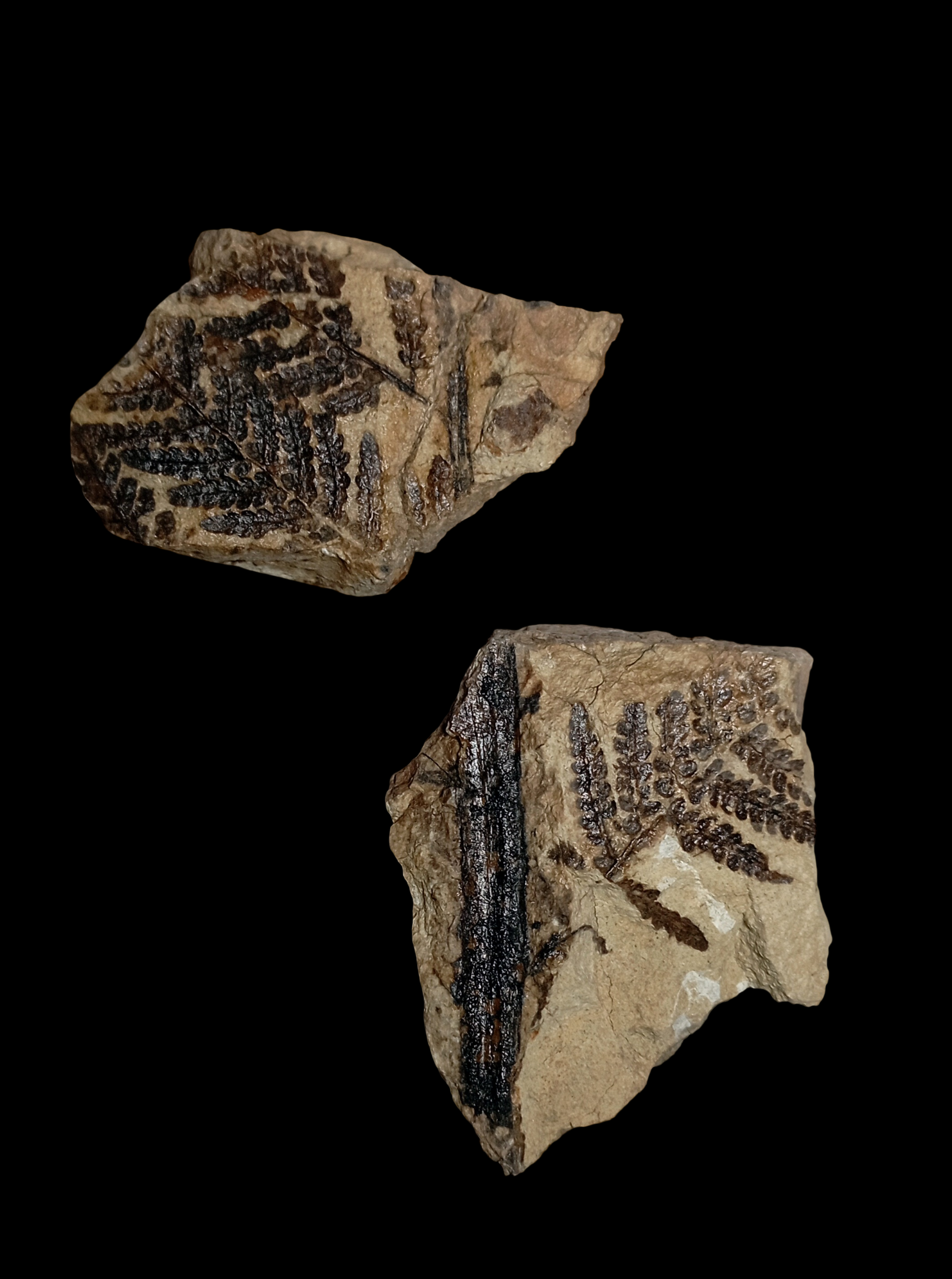

Un tout petit gisement du stephanien à Tuchan dans l'Aude (qui m'a valu une fracture ouverte du majeur suite à coup de masse ...)

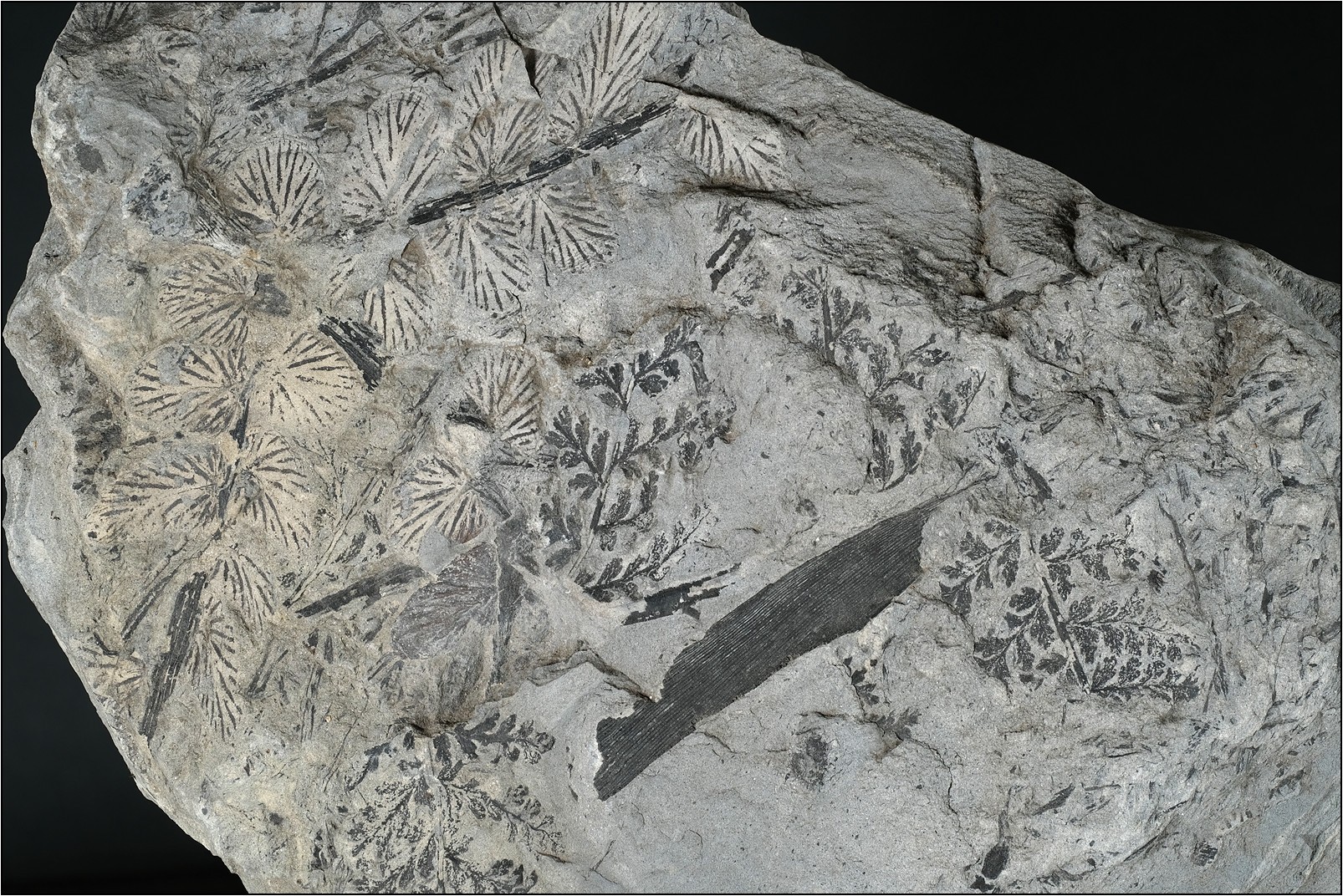

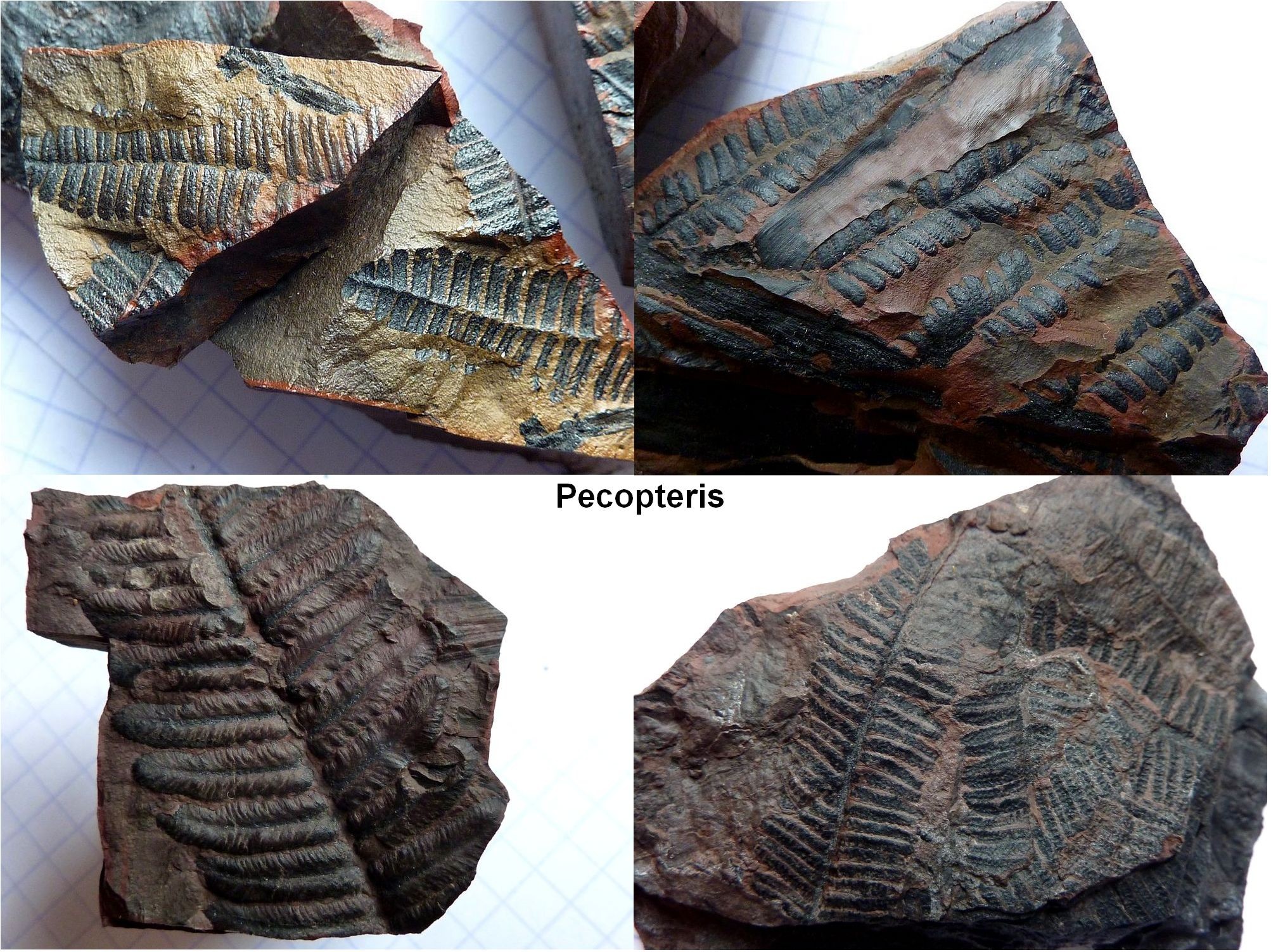

Pécoptéris, lépidodendron et autres végétaux ( les contrastes sont assez esthétiques)

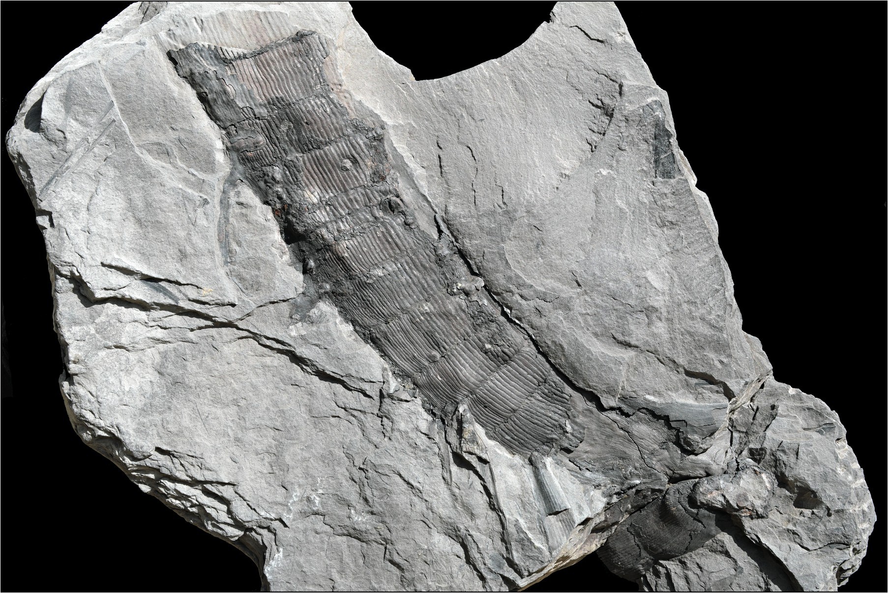

Calamites du Stéphanien de Decazeville (largeur de la photo 530 mm)
Stphanien-Decazeville-Calamites-P511-Hfov530mm.thumb.jpg.1bb85f9c917a525af2b952b8af793b4b.jpg

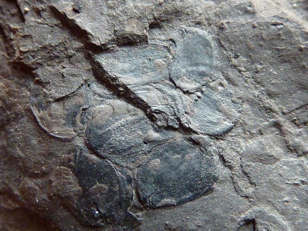

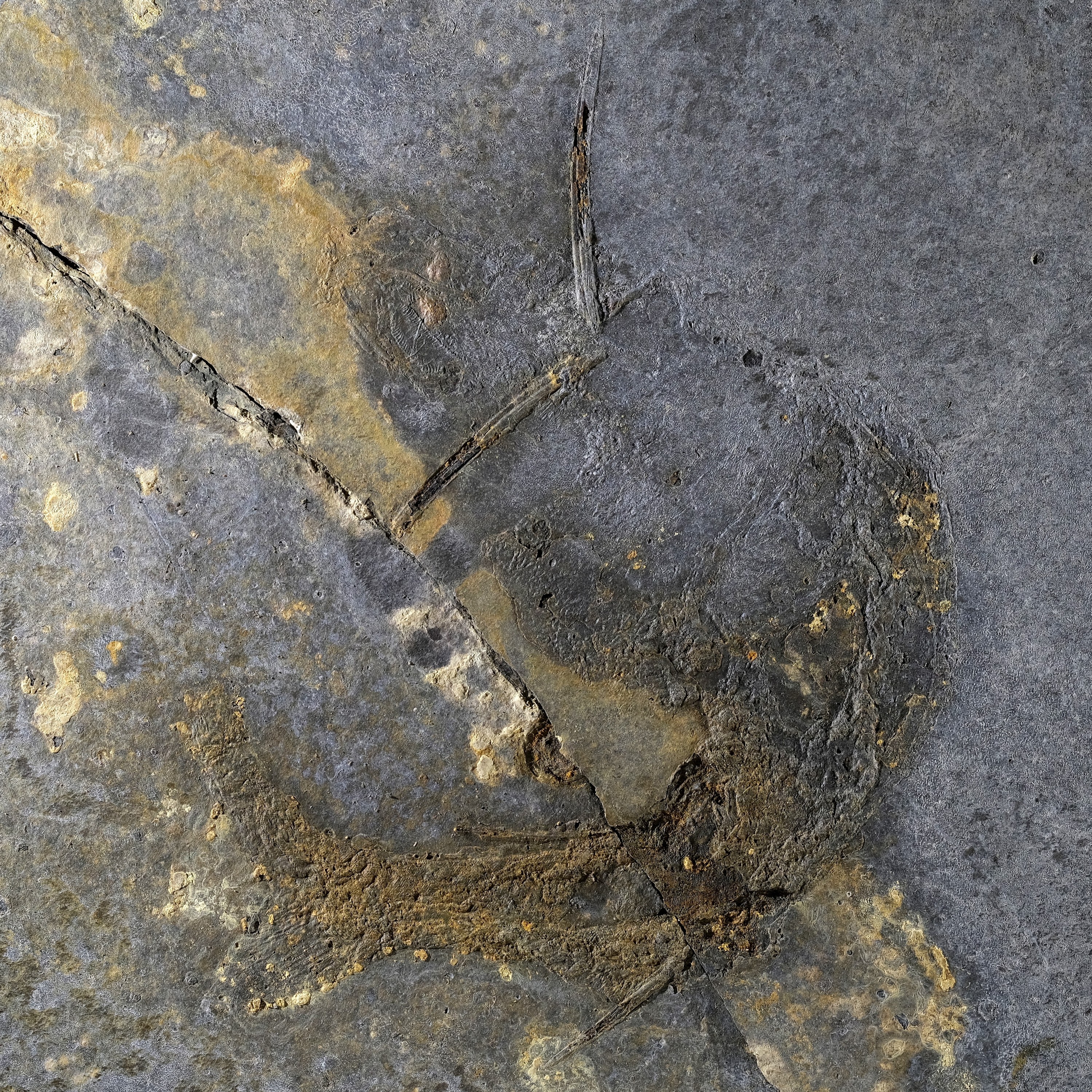

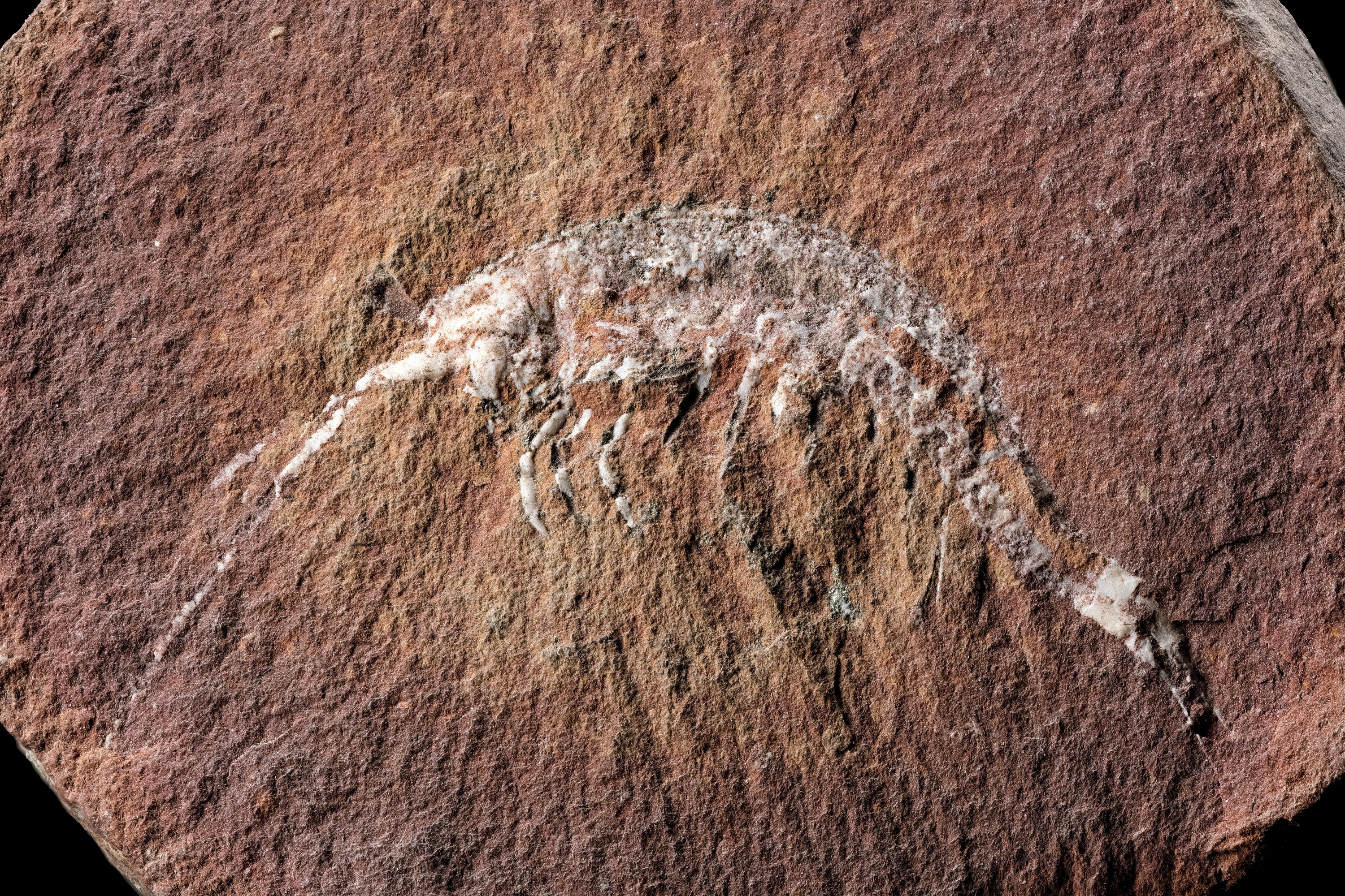

Palaeocaris secretanae dans un nodule de sidérite du Stéphanien très supérieur de Montceau-les-Mines

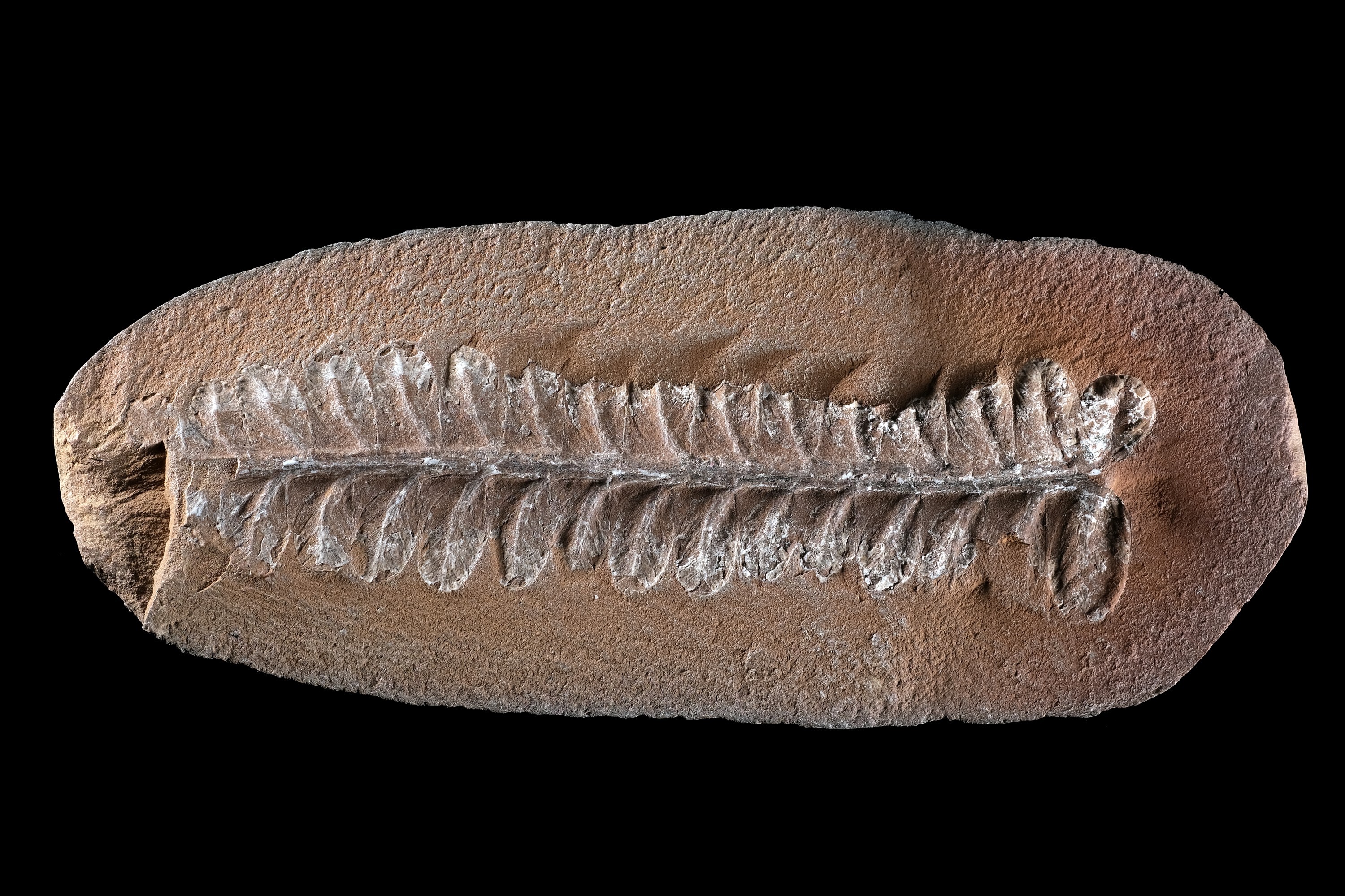

Fougère dans un nodule de sidérite du Stéphanien très supérieur de Montceau-les-Mines

Il y a 3 heures, Loukas12 a dit :
Étonnant ce fossile !
Particulièrement étrange pour une inflorescence. Est-ce que ce ne serait pas animal ?
Peut être que ça vaudrait le coup de le montrer à un spécialiste ?
Il y a 7 heures, Kelenken a dit :
Pourquoi pas mais personnellement je n'ai aucun spécialiste du carbonifere dans mon entourage.
Si vous le dites, je n'y connais rien.
Je peux prendre d'autres photos si besoin. En tout cas c'est très petit.

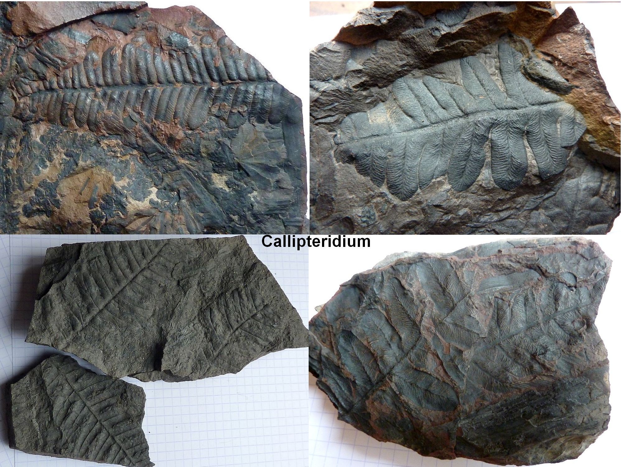

Du Westphalien de Charleroi (Belgique) :
- Lepidodendron
- Sigillaria
- Lepidophloios
- Lepidostrobophyllum (écaille de strobile de Lepidodendron)
- Cyclopteris

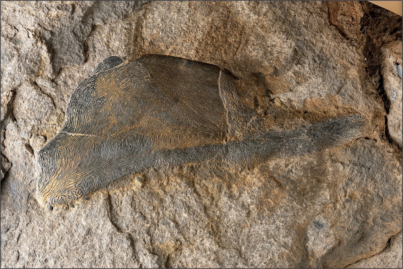

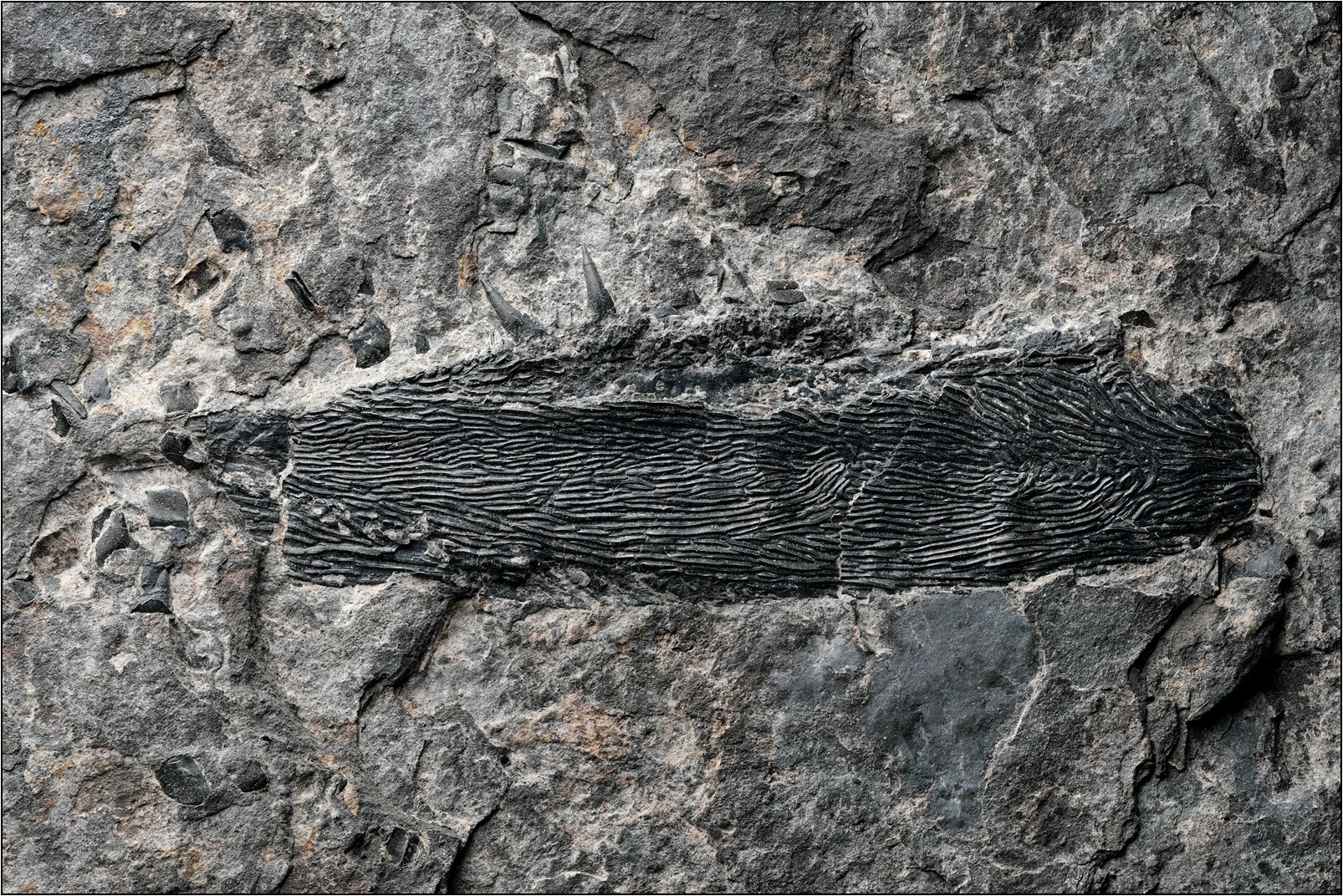

Je commence avec un acanthodien du Permien inférieur (Autunien) de Bourbon l'Archambault.
Largeur de la photo 100 mm
Permien-Bourbon-Acanthodes-P182-Hfov100mm.thumb.jpg.f1ced32d6eefdab2f5e74222bcef681b.jpg

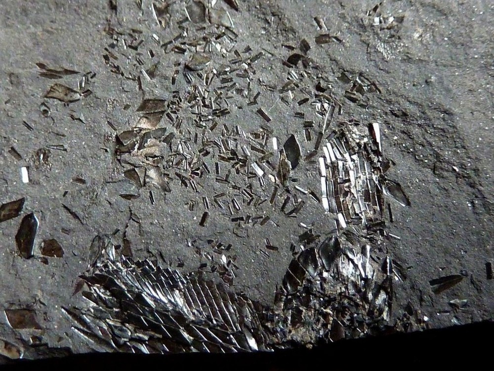

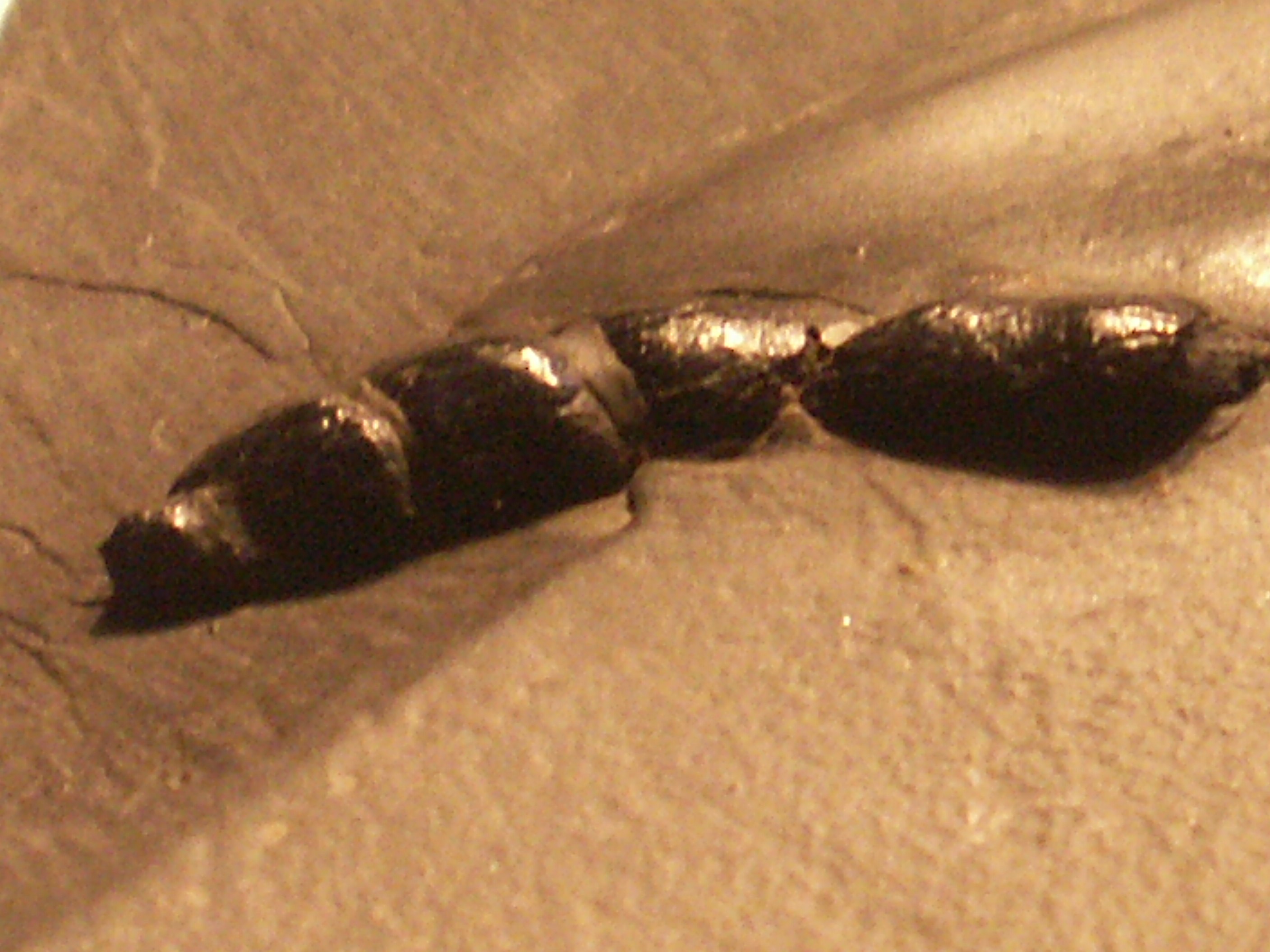

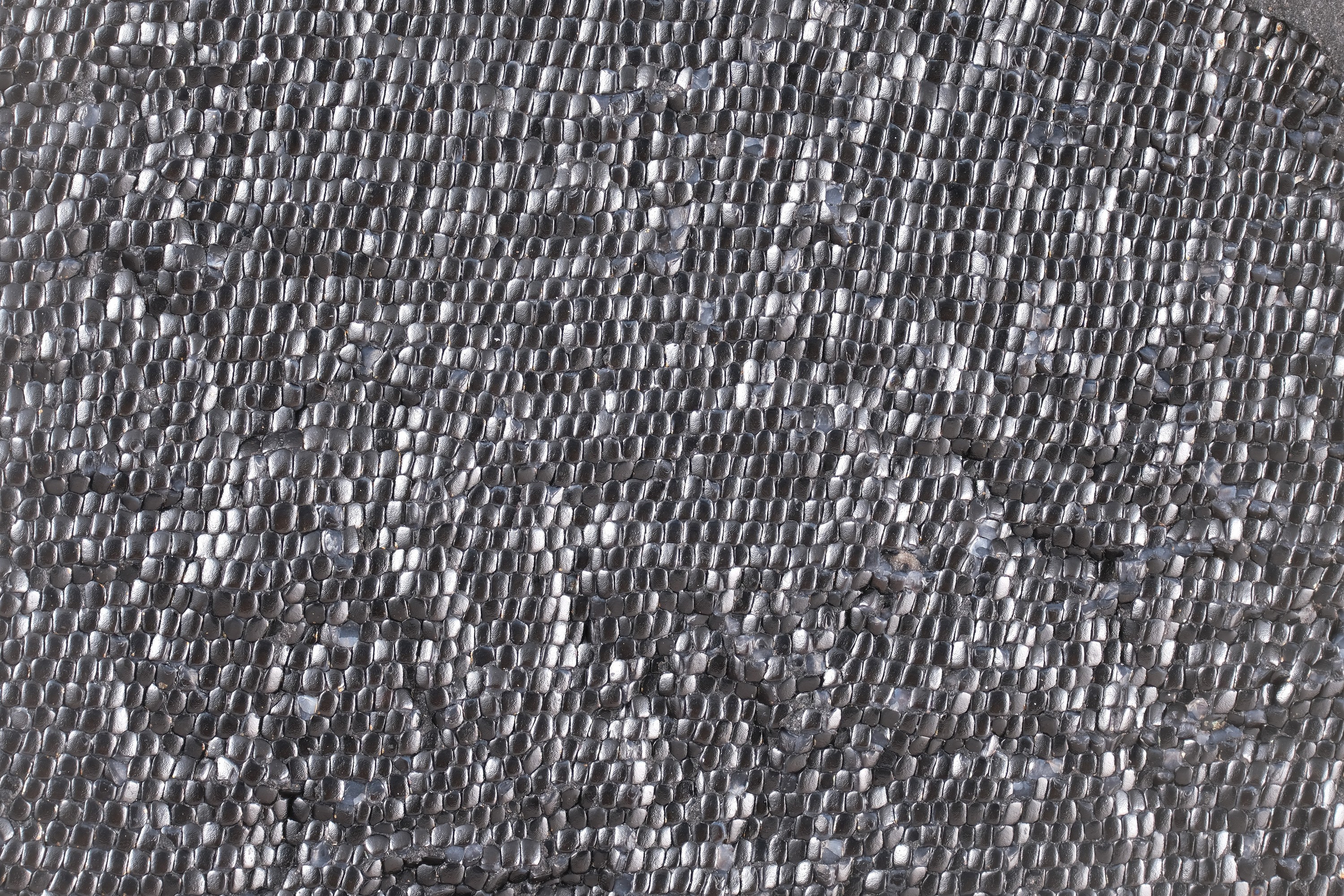

Un autre acanthodien du Permien inférieur (Autunien) de Buxières-les-Mines.
Seule une partie du revêtement d'écailles est conservée.
Ce n'est pas très spectaculaire, mais la conservation l'est.
Largeur de la photo 62 mm

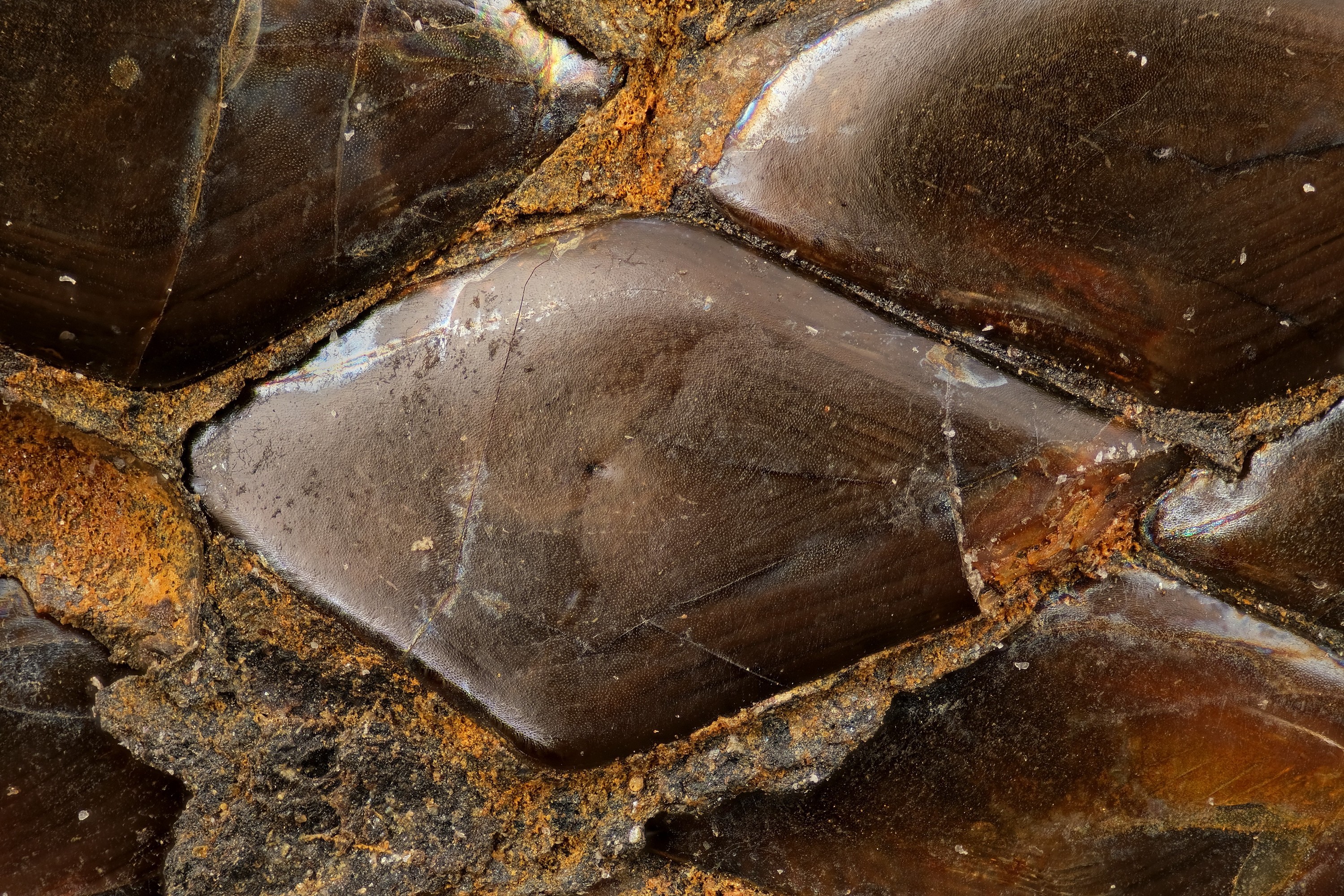

Le même de plus près.
Largeur de la photo 10 mm

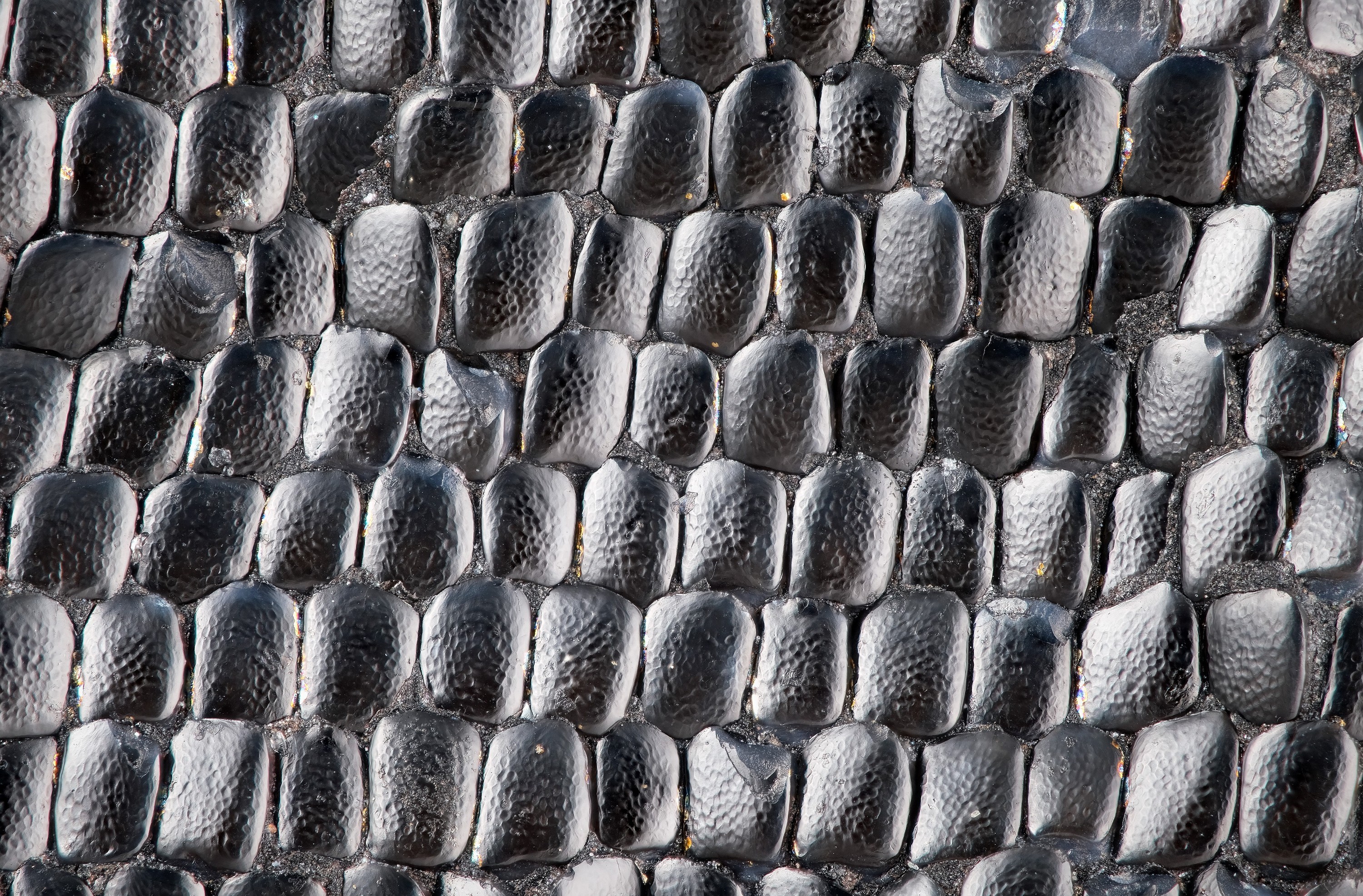

Le même d'encore plus près.
Largeur de la photo 1.8 mm
Absolument ébouriffant ce zoom !:applaudir:

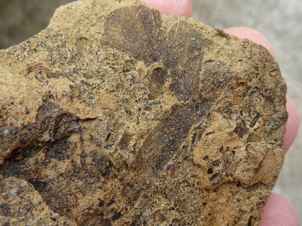

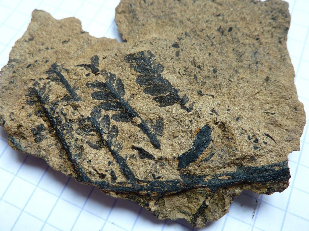

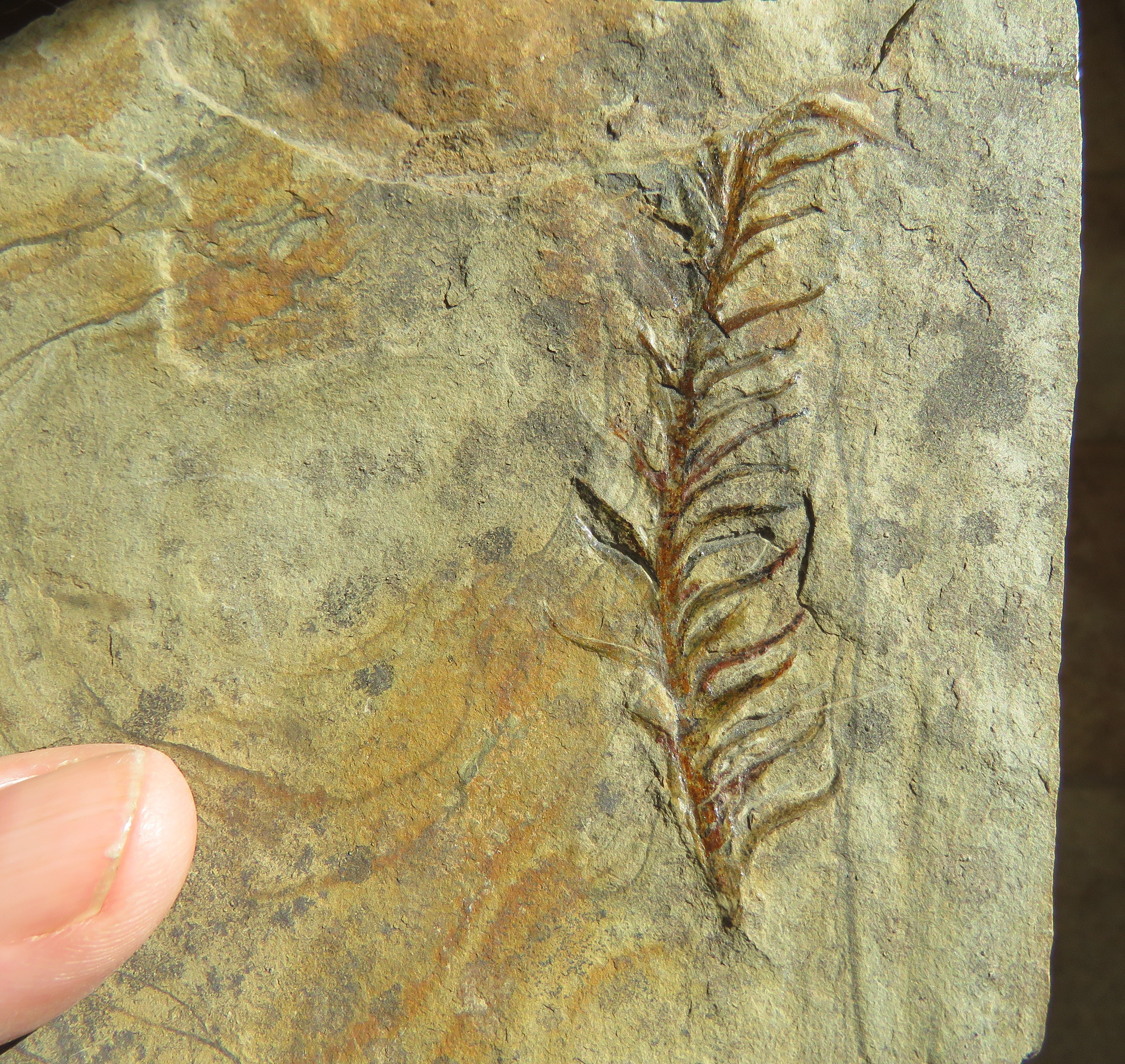

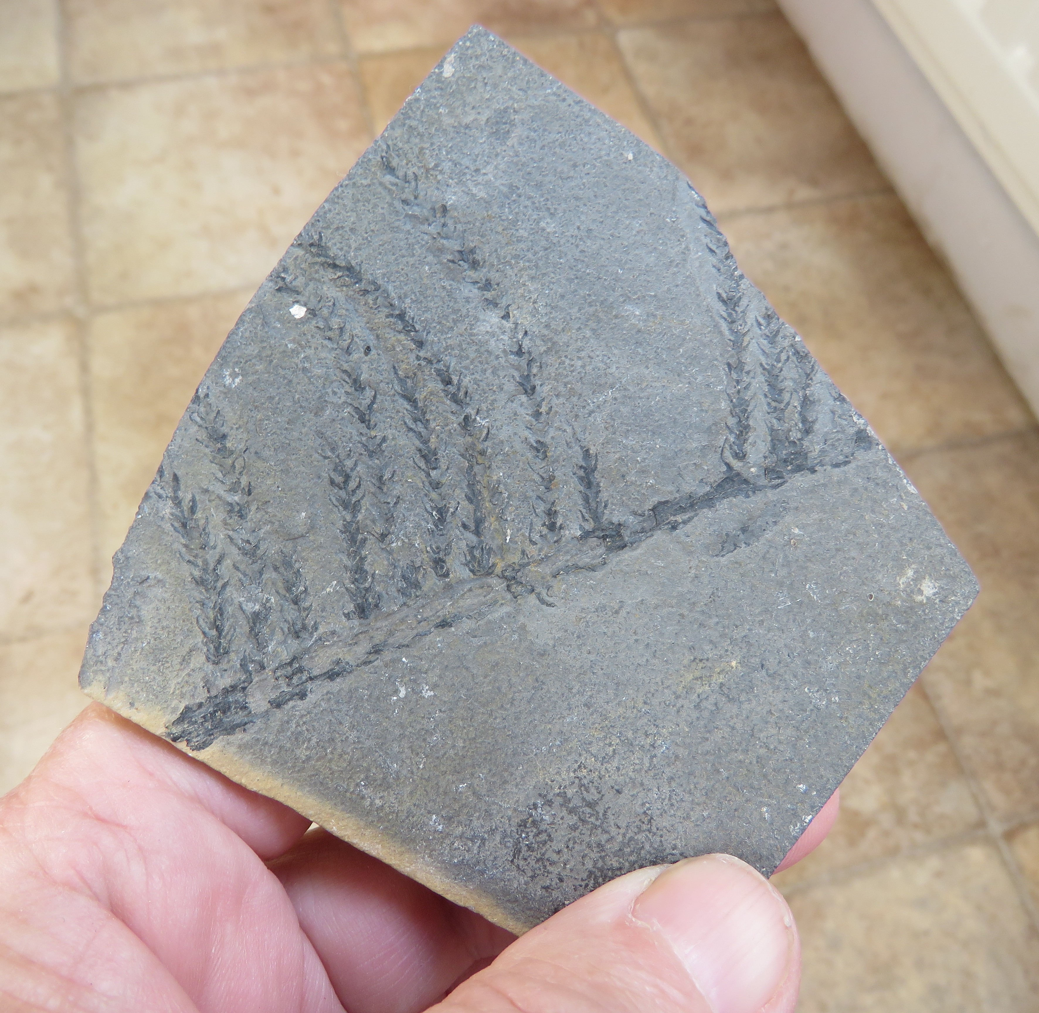

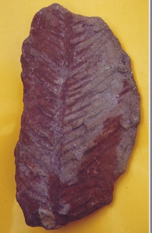

Un rameau de conifère indéterminé (pas Walchia , feuilles trop grandes ?), Autunien noir, Le Viala du Tarn, Aveyron, années '80
Rameau de Walchia, Autunien noir, abords de l'ex-Nationale 9 vers Sévérac-d'Aveyron, années '80

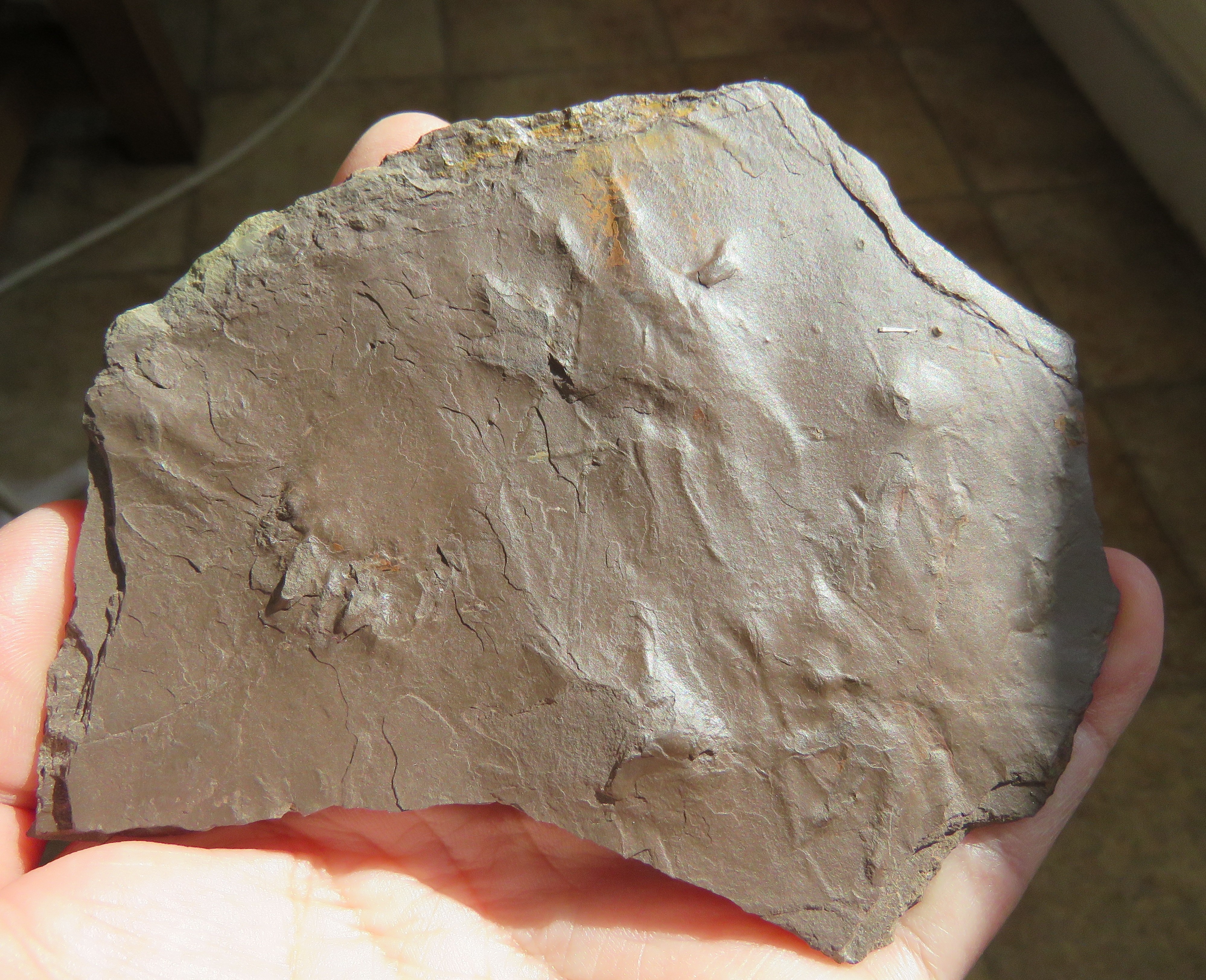

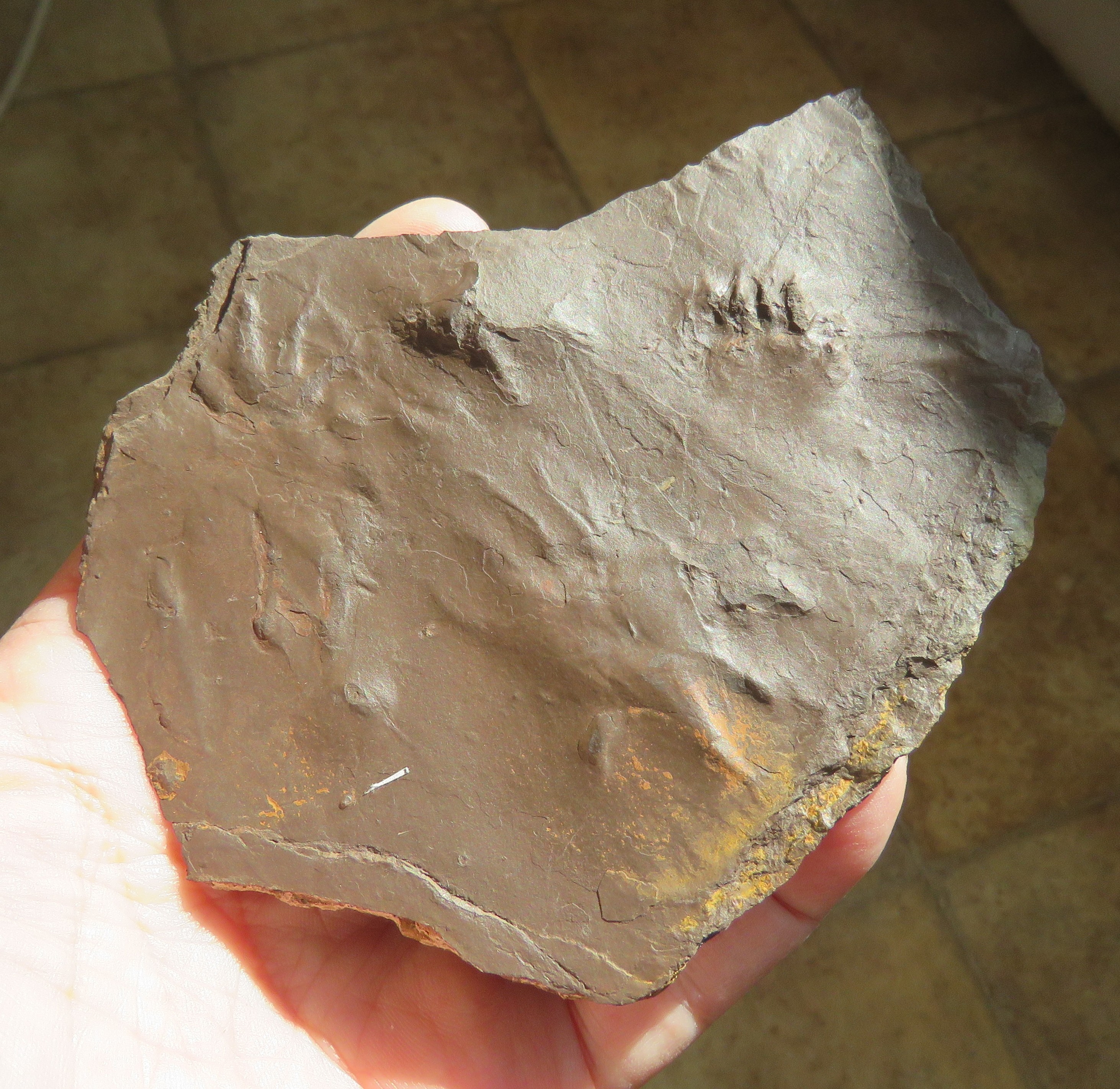

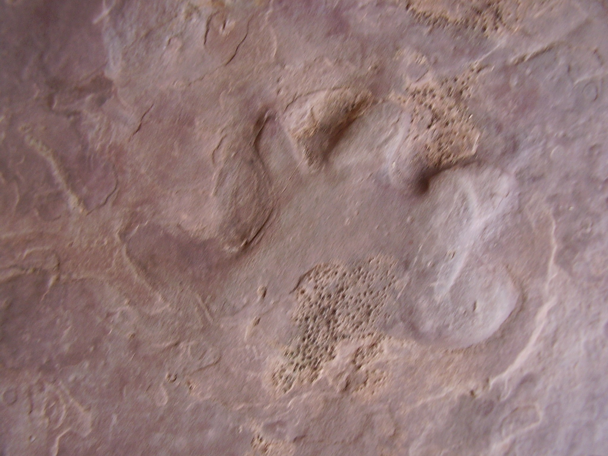

Autunien rouge du Lodévois, Hérault: empreintes de pas de reptiles/amphibiens diverses, au moins 5 sont bien visibles sur ce morceau de pélite rouge.
Il y a 5 heures, geopas a dit :
La préservation est incroyable, et le talent du photographe tout autant !!!

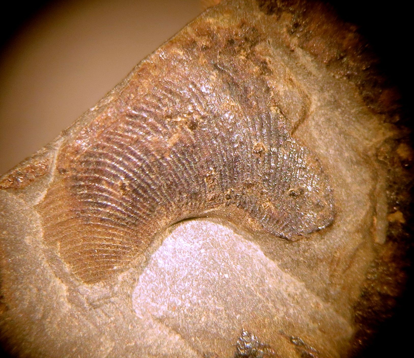

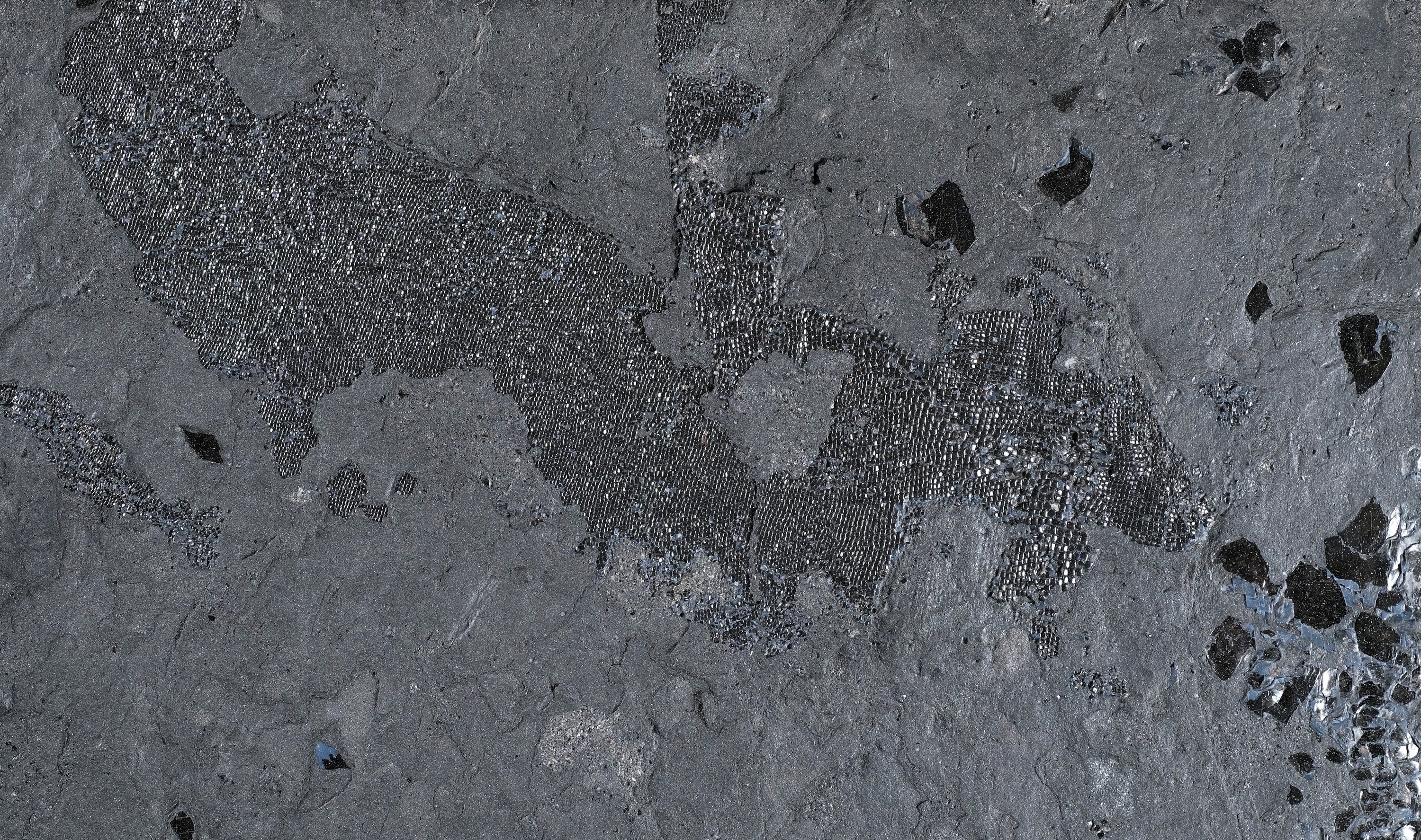

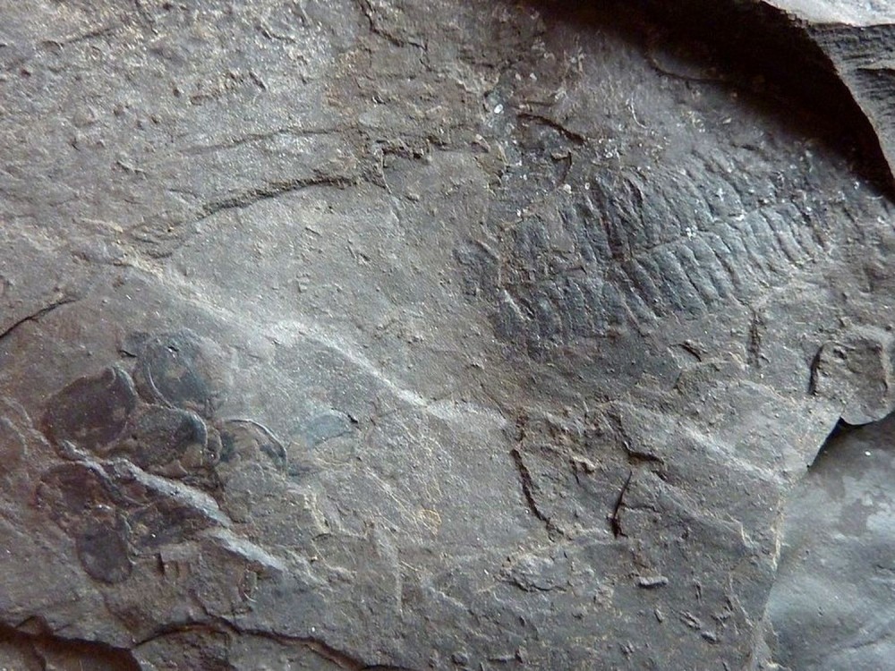

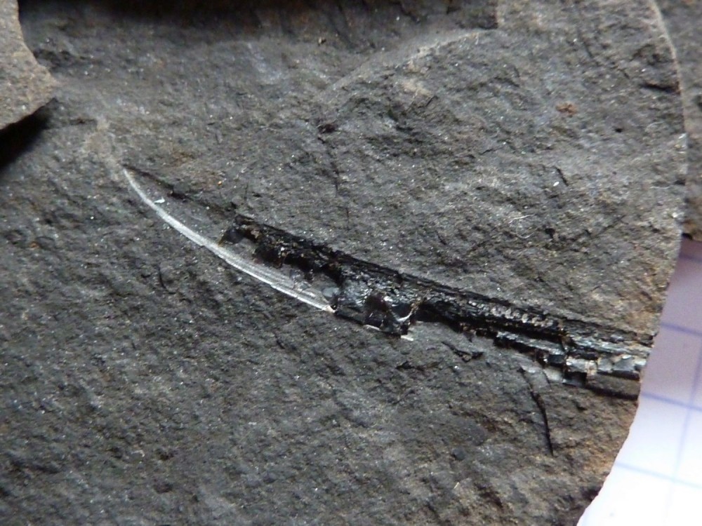

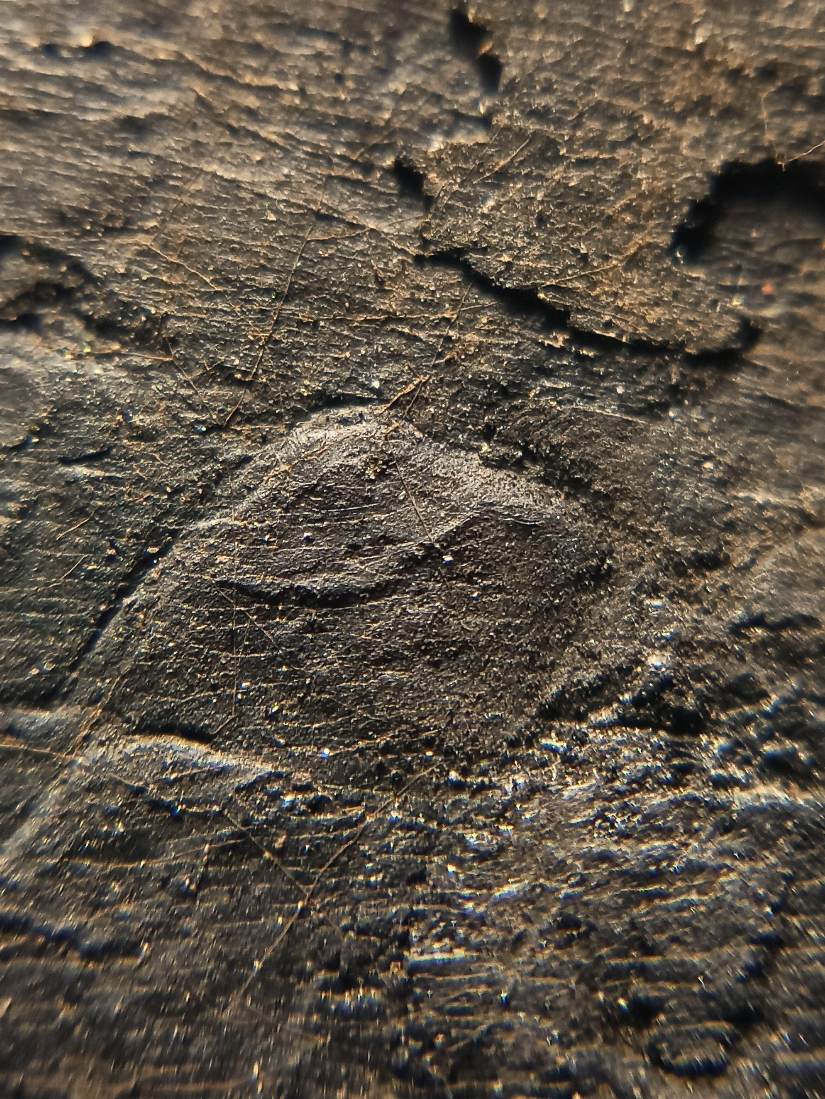

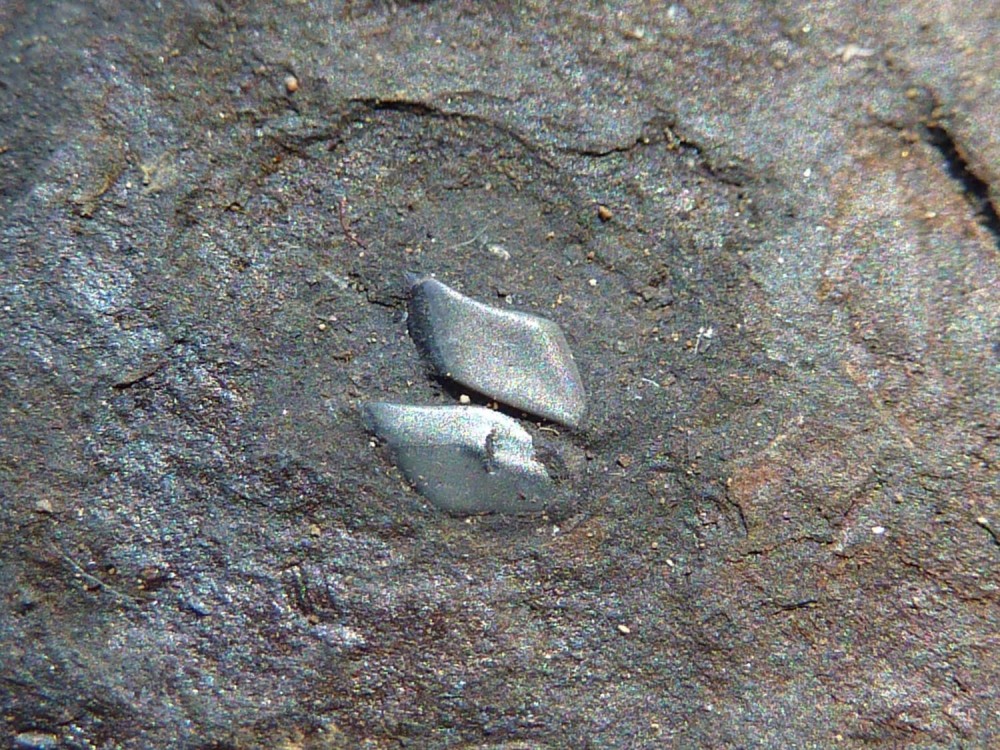

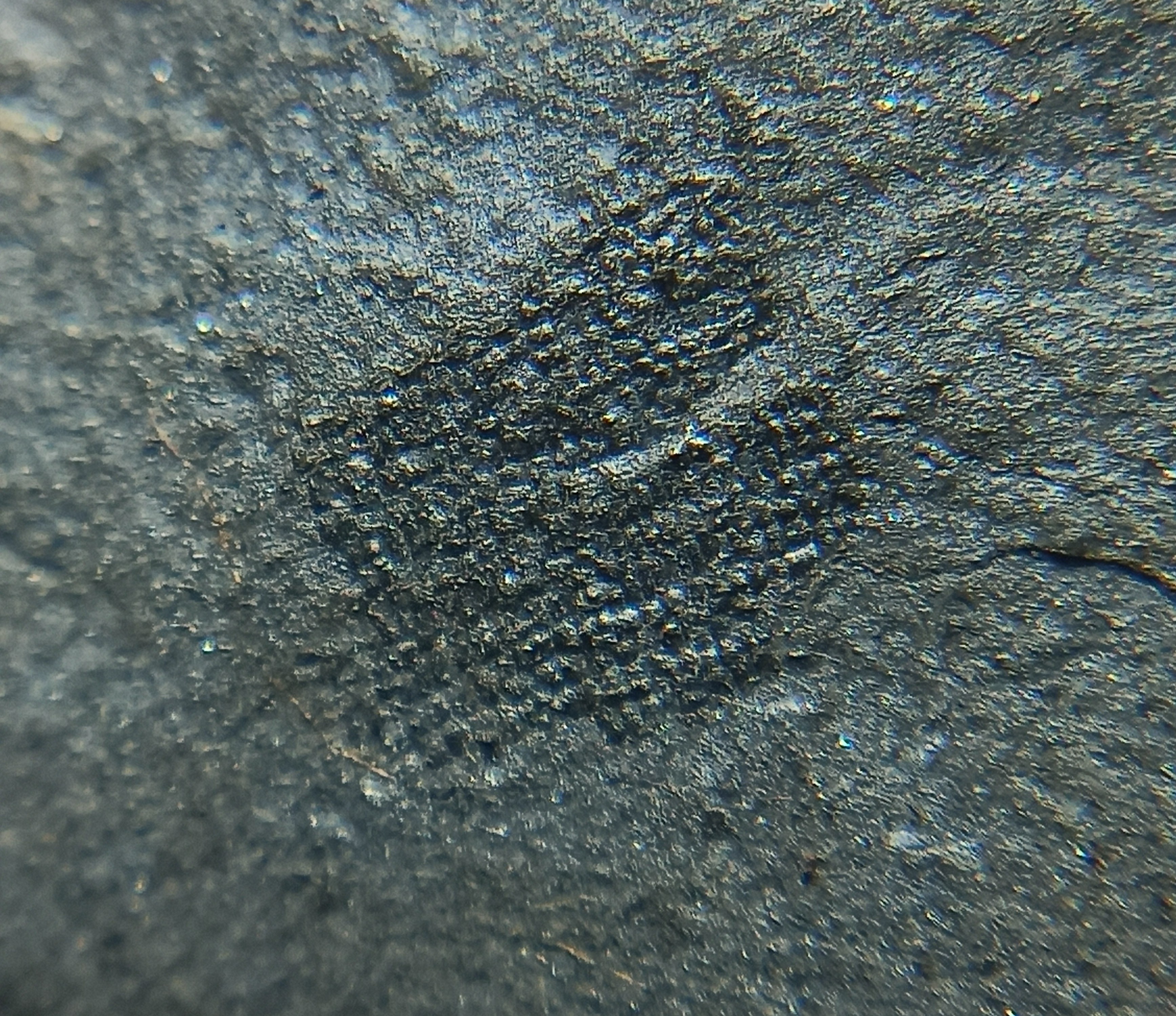

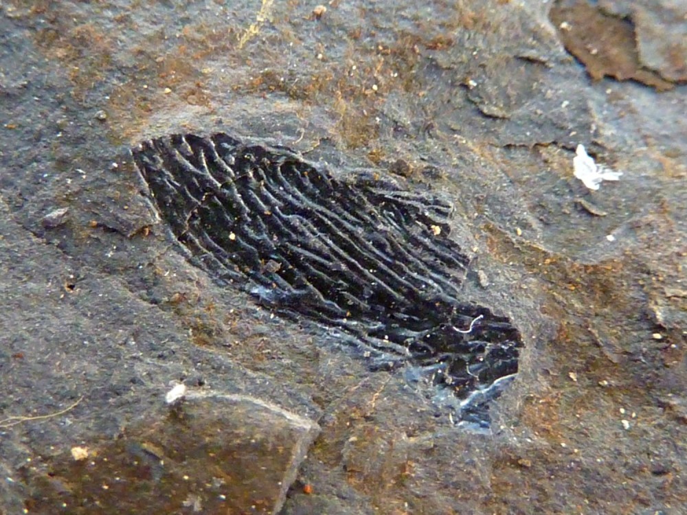

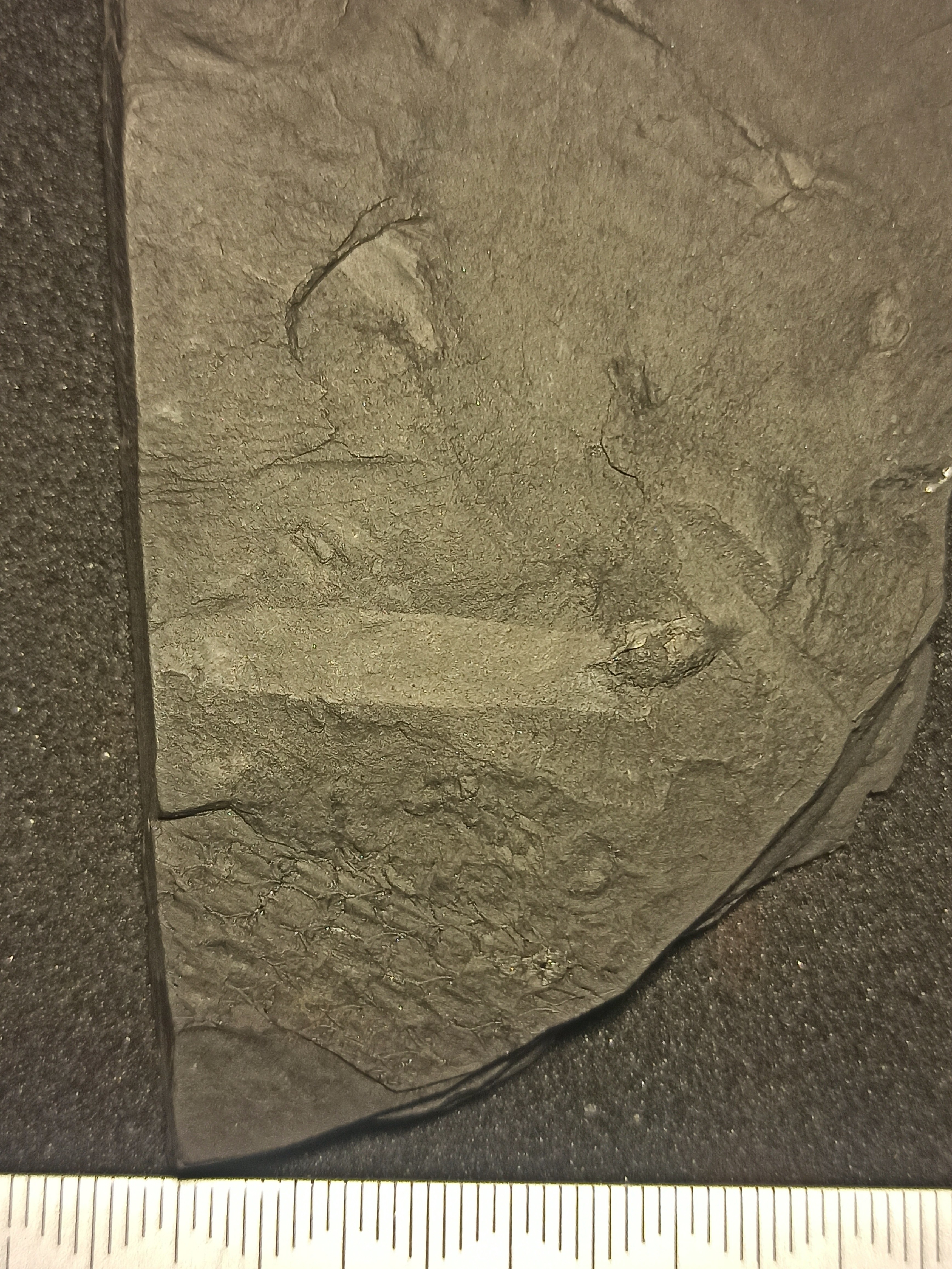

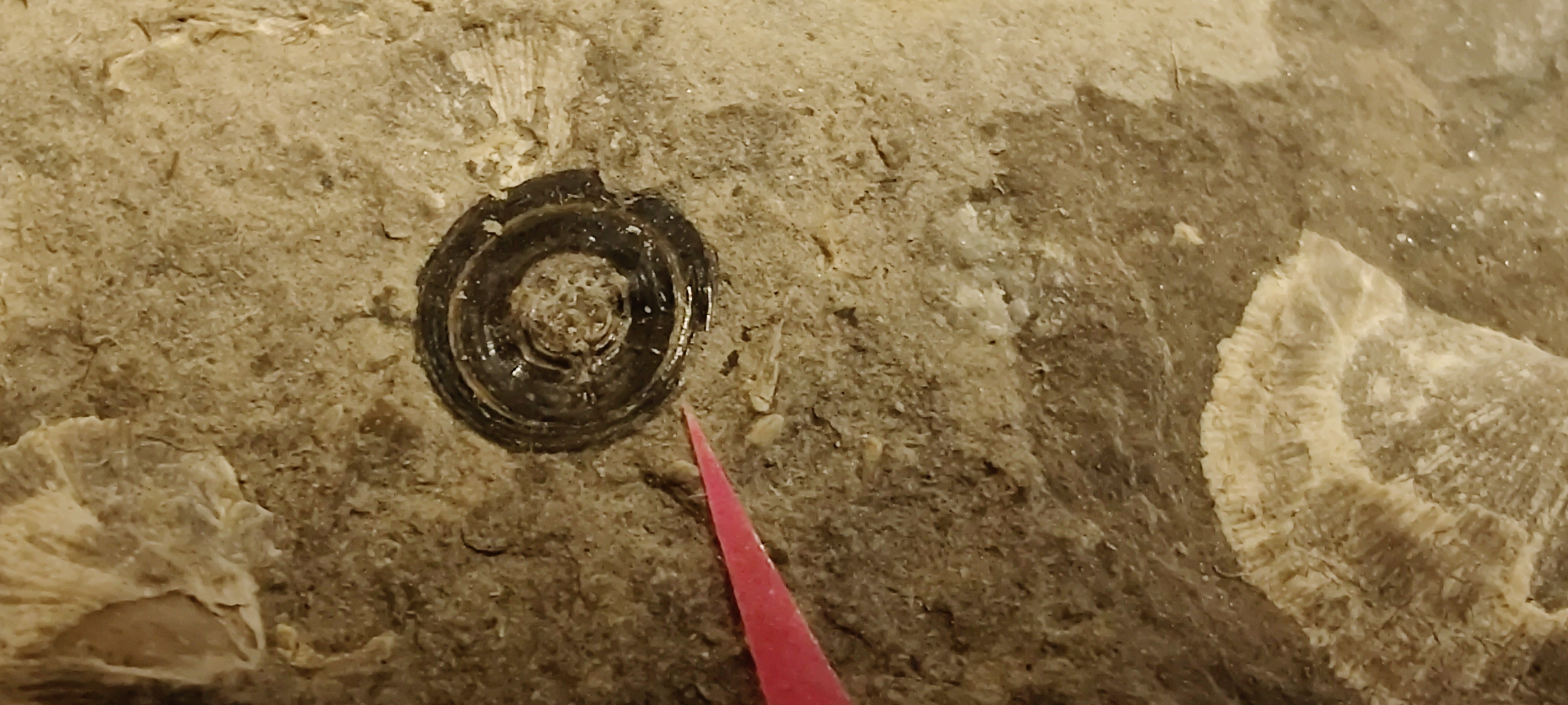

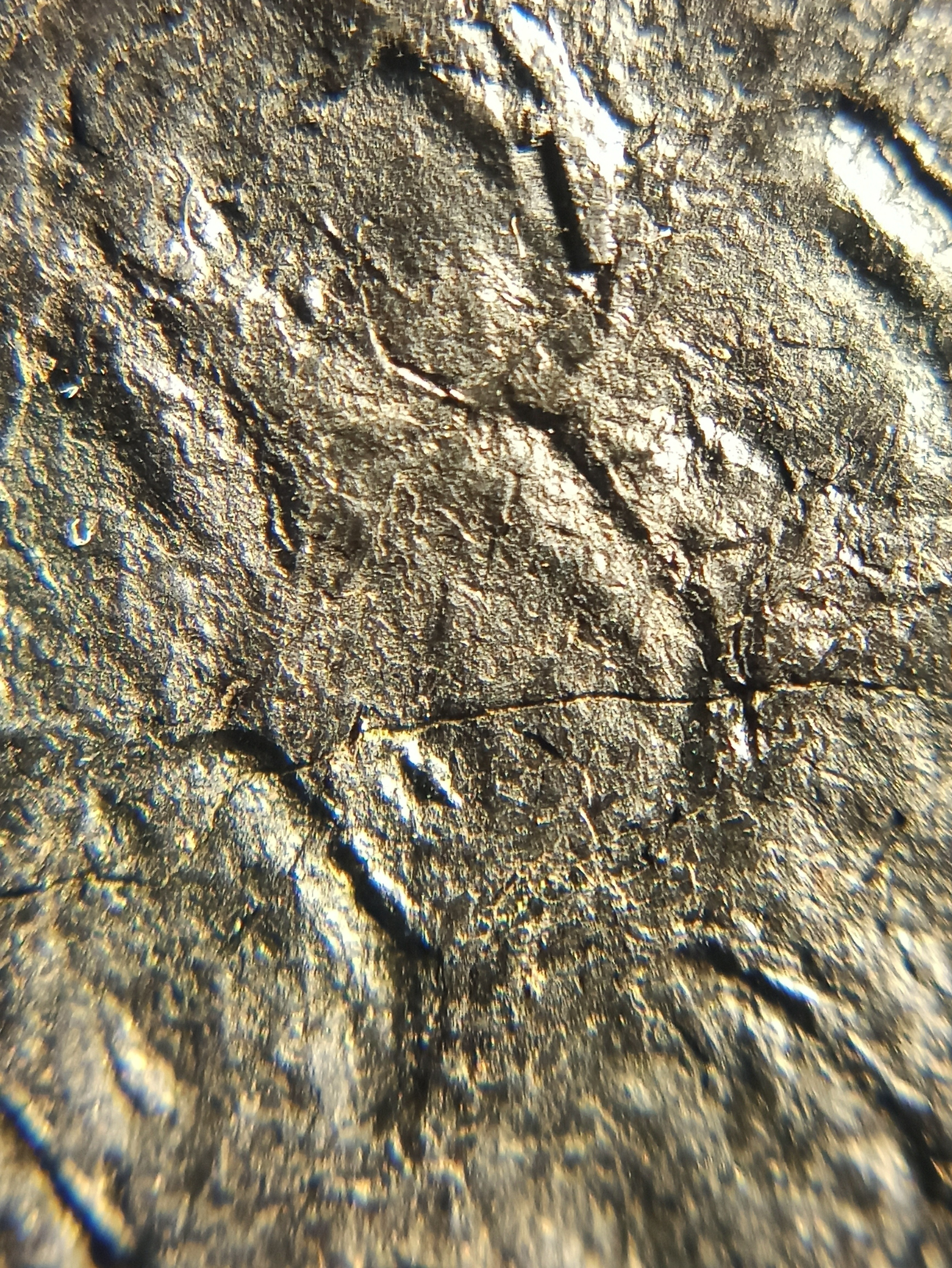

Ça me rappelle un fossile que j'avais trouvé dans le carbonifère et qui m'avait beaucoup intrigué, mais que je n'ai pas réussi à identifier (l'image fait environ 15mm de large) :
Est-ce qu'il est possible qu'il s'agisse aussi d'un morceau de peau d'acanthodien ?

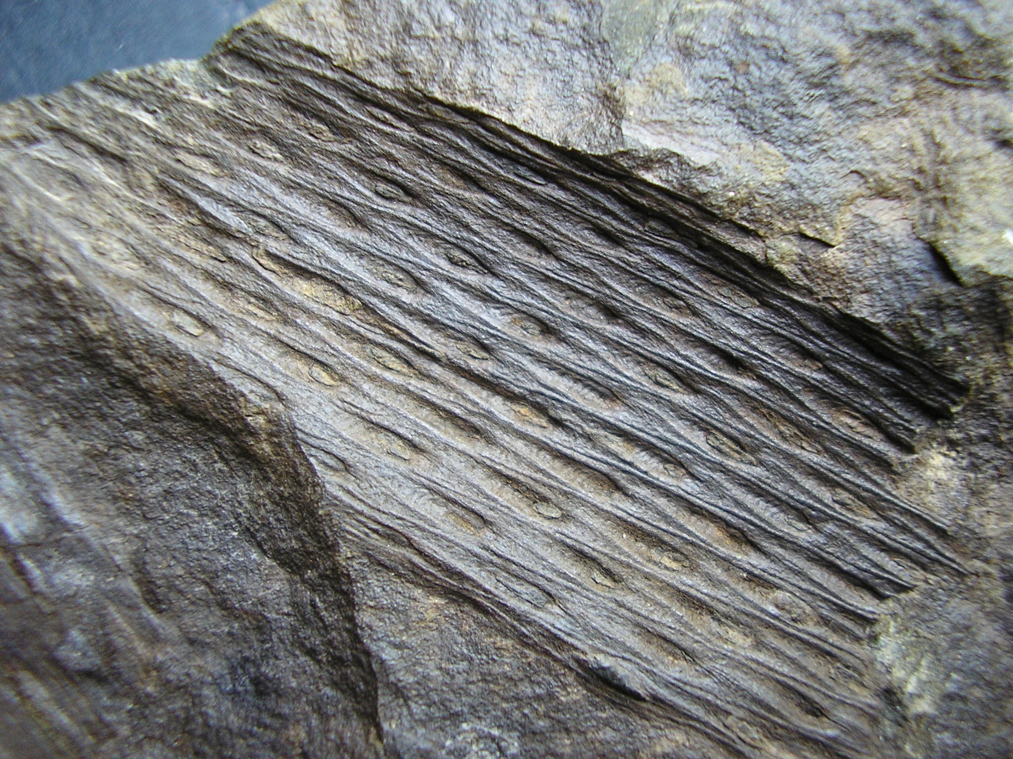

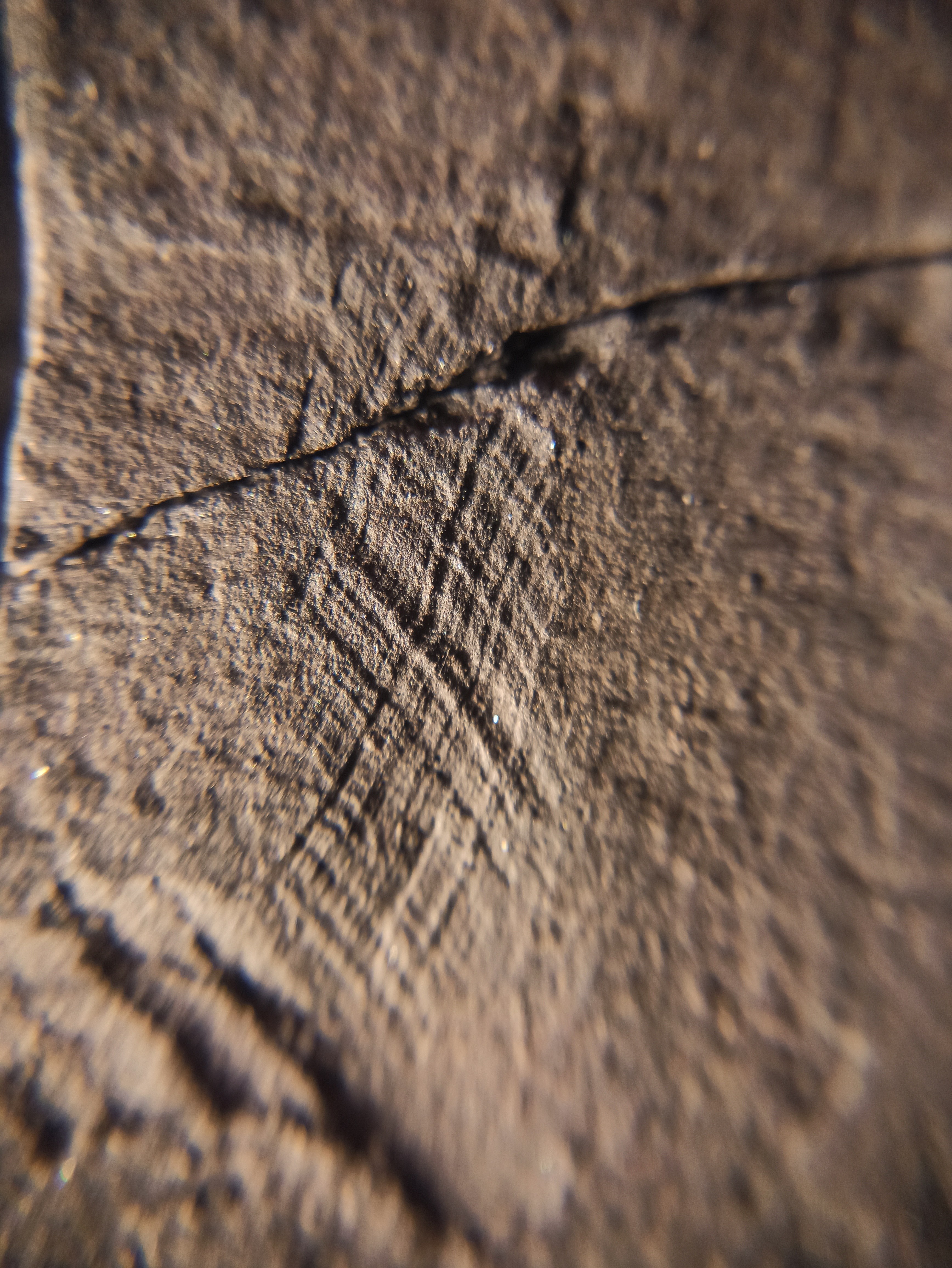

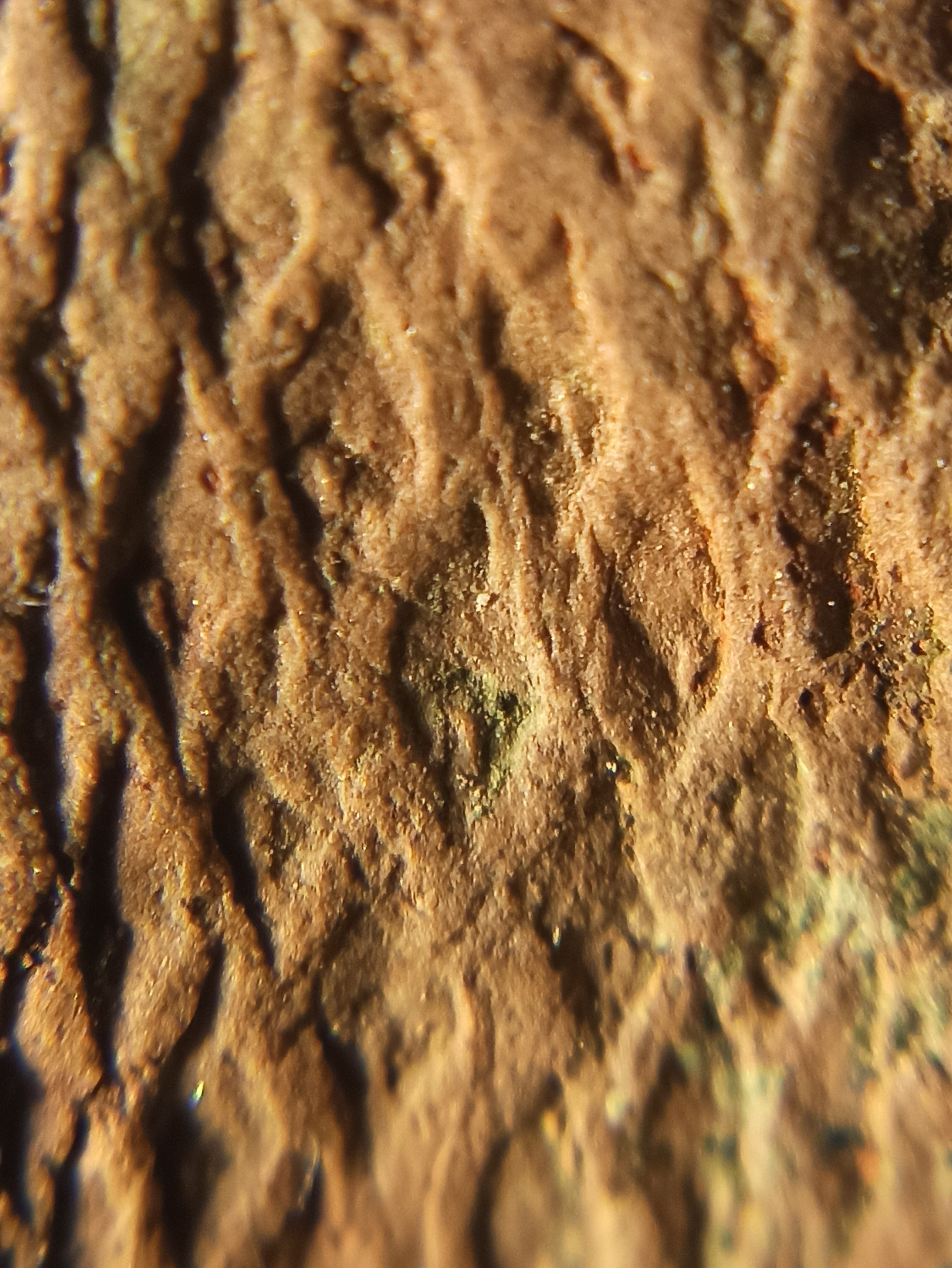

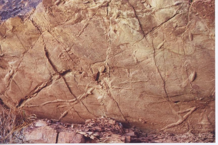

je n'ai pas pris le temps de participer activement pour tout ce qui a précédé, alors je fais un petit effort pour valoriser le permien du bassin de Brive où les fossiles sont relativement rares.  (Edit: les photos ne se sont pas affichées dans l'ordre du chargement)

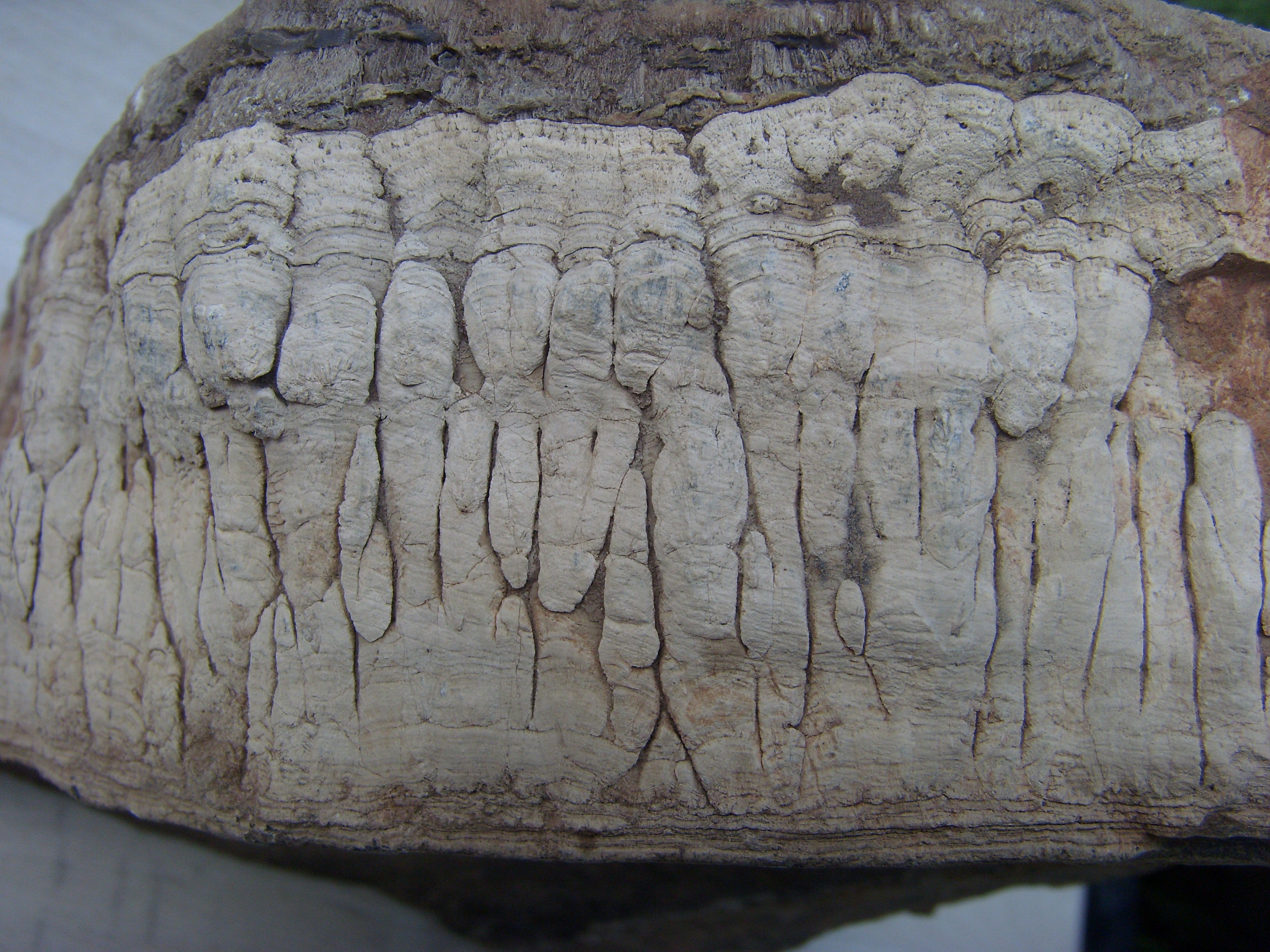

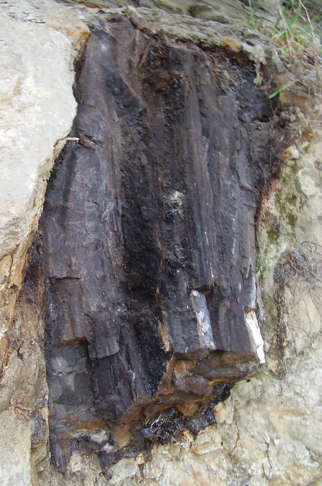

contre empreinte dans les grès rouges de Meyssac , bioturbations sur une dalle (1m de long environ), rameau de Walchia ;  coprolite de 'poisson' dans le 'permien gris' (appellation locale , par opposition aux formations rouges dominantes )  tronc fossile en place dans la falaise du chateau à Larche (avant sa chute sur la chaussée en 2005) , stromatolites (en cours d'étude pour publication)
Fantastique Géopas les gros plans sur les écailles ! :o

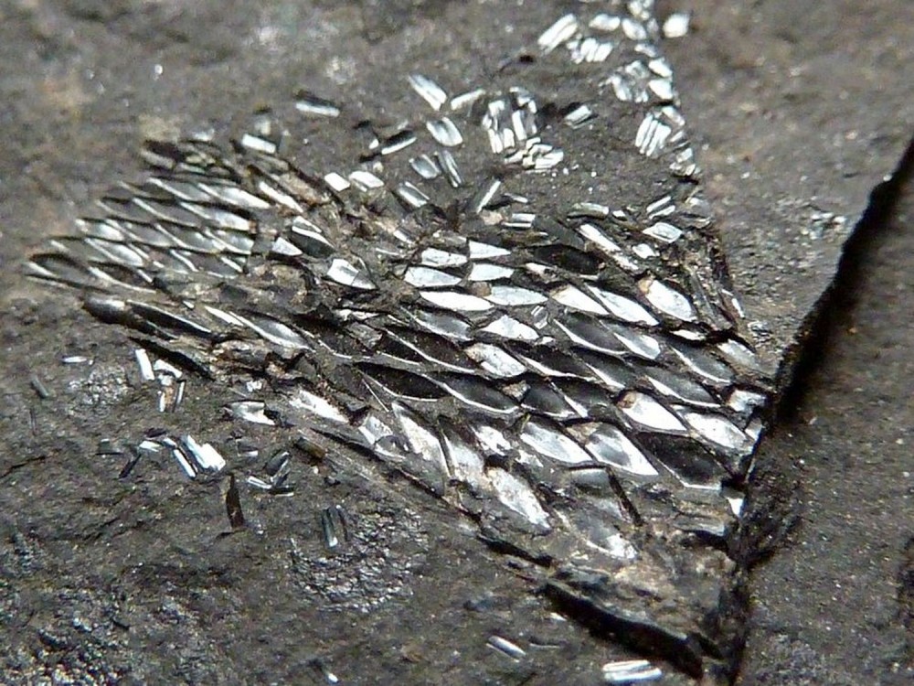

Les miennes sont beaucoup moins bien rangées mais il y en a de plusieurs formes, certaines même en relief.

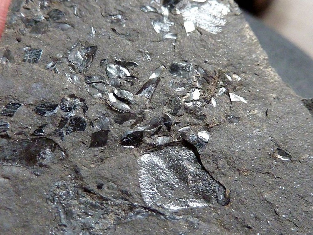

Autunien supérieur, région d'Autun (Saône et Loire)
Coprolithes de requin contenant des écailles

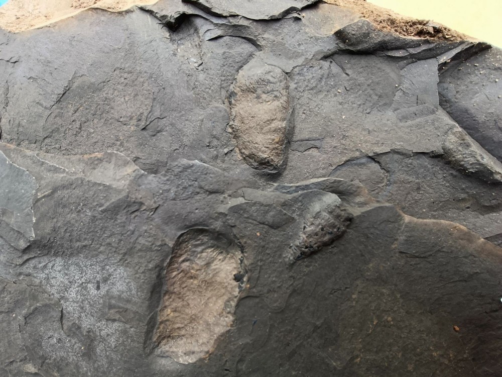

Autunien inférieur, une vingtaine de km au nord d'Autun des végétaux dans le grès (découvertes 2016).
Il y a 17 heures, Kelenken a dit :
Pas facile à dire, mais la faible minéralisation ne va pas en ce sens.

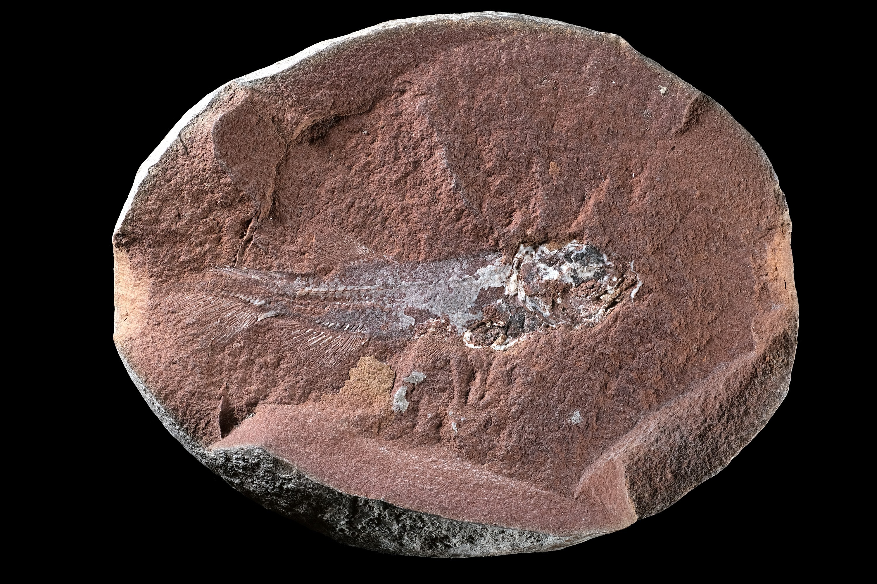

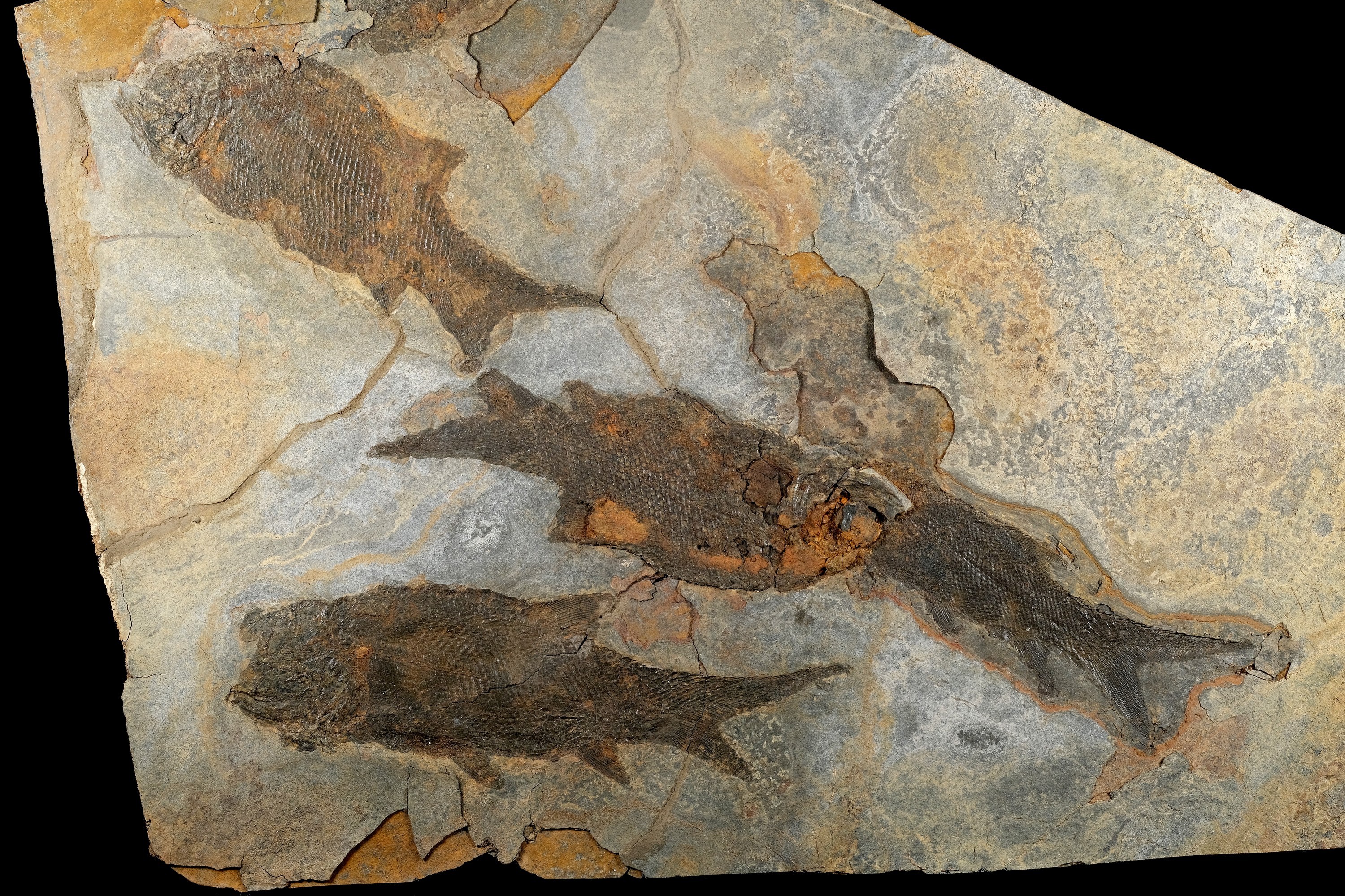

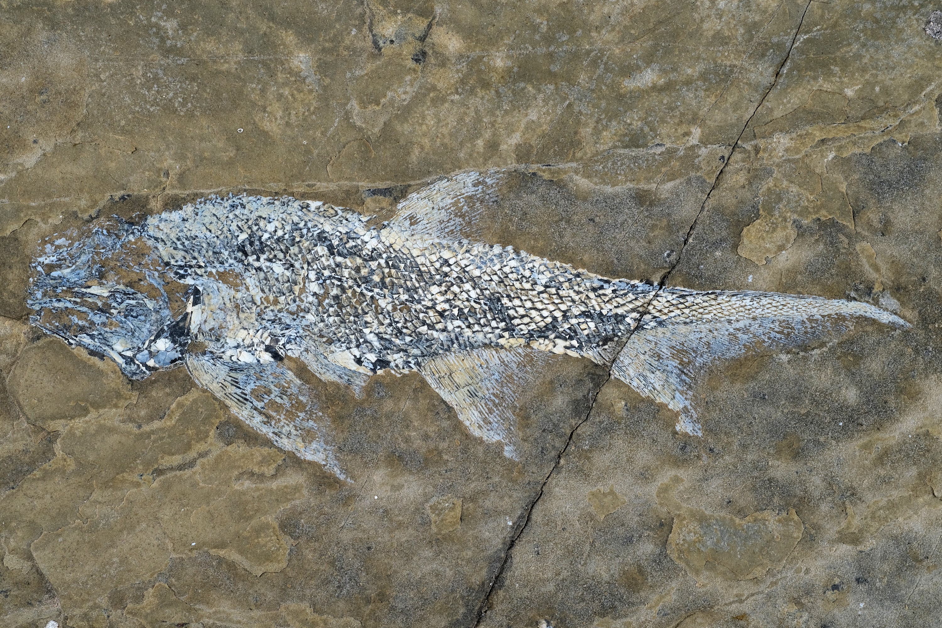

Une fricassée de Bourbonnella guilloti du Permien inférieur (Autunien) de Bourbon, espèce très proche de Aeduella blainvillei.

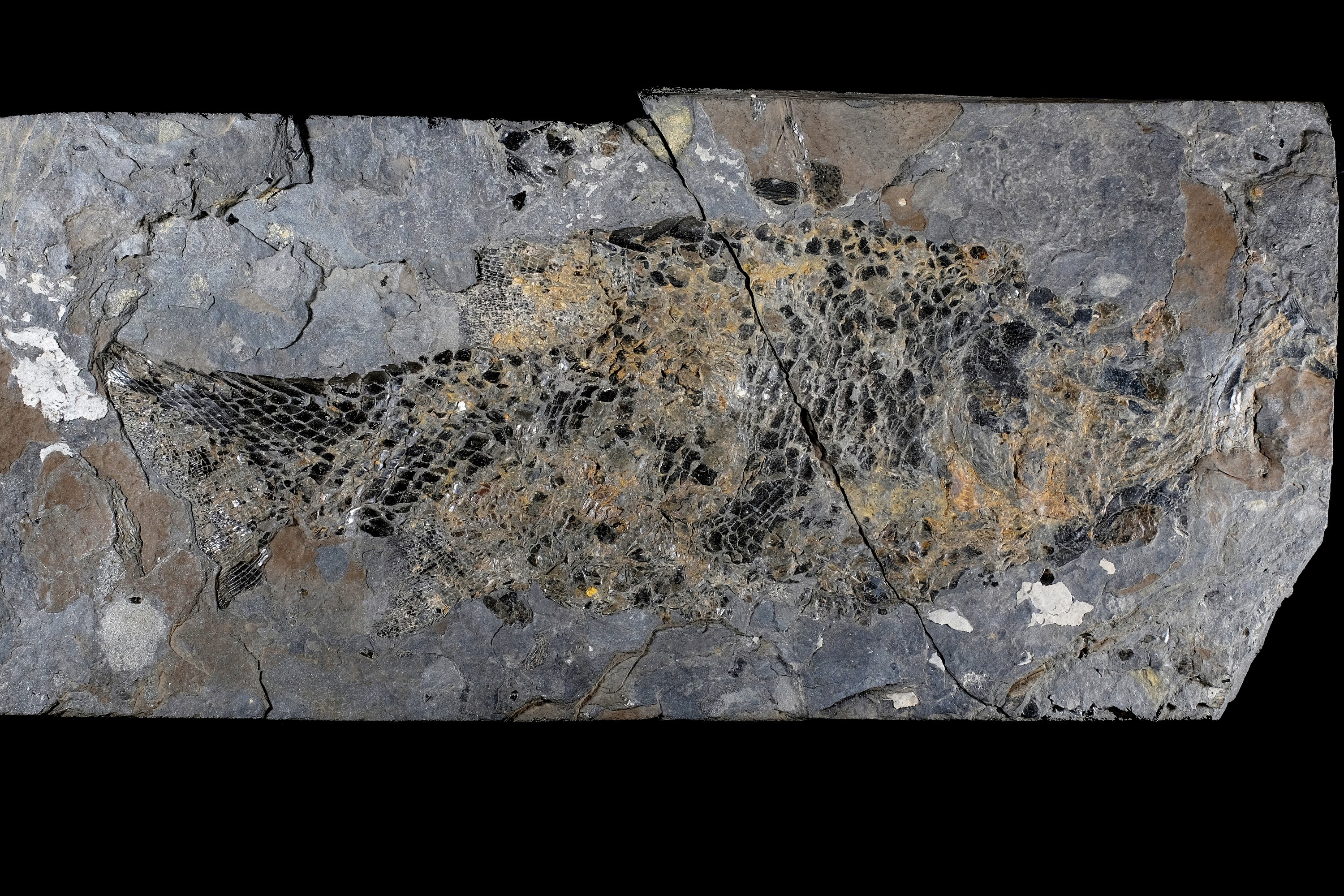

Aeduella blainvillei du Permien inférieur (Autunien) de Buxières (la même espèce qu'à Muse).
Conservation classique de ce gisement, c'est-à-dire pas vraiment top vue de loin.
Permien-Buxires-Aeduella-Longueur135mm.thumb.jpg.5bf003b9abb70bc4f363a0f7b8d852f1.jpg

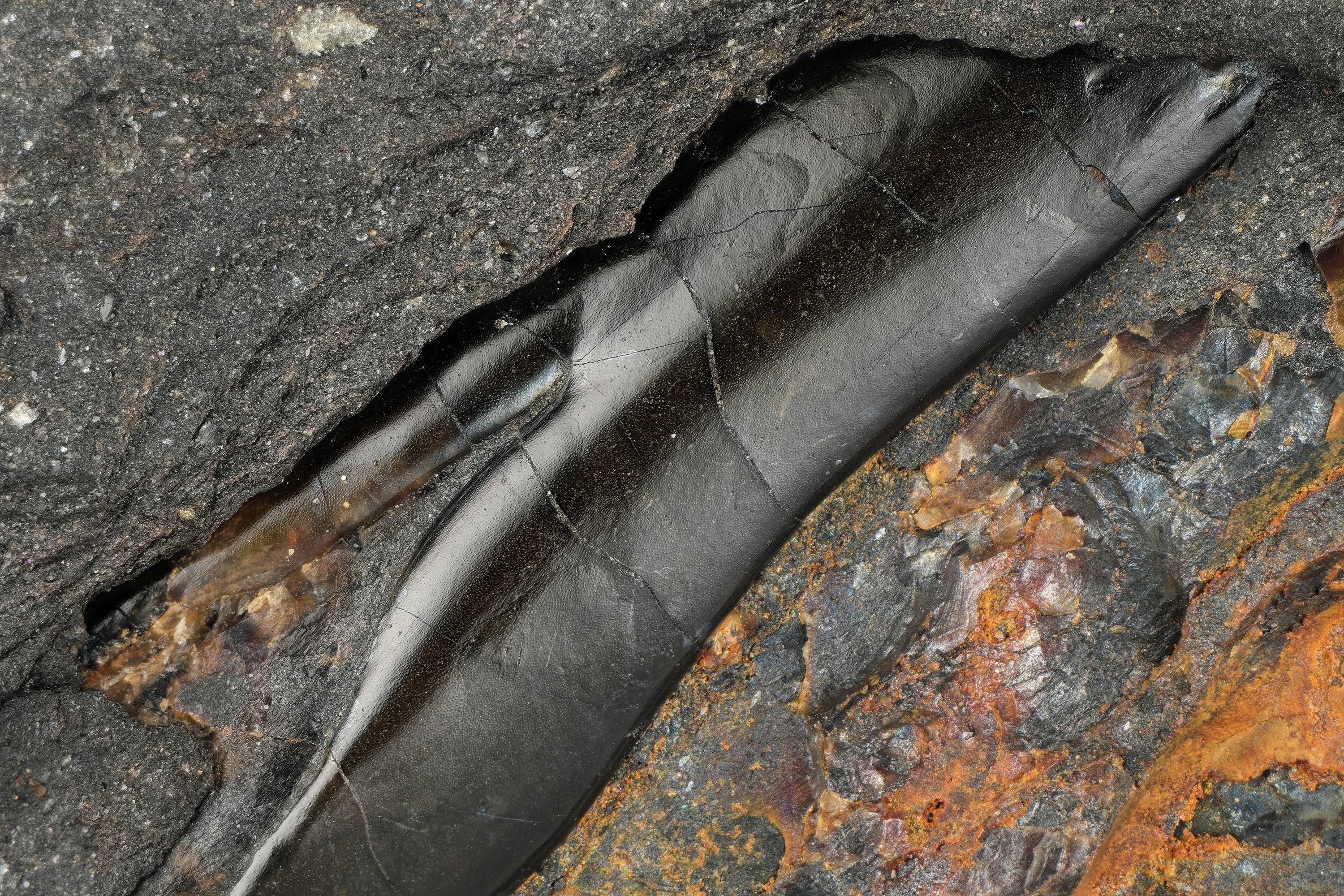

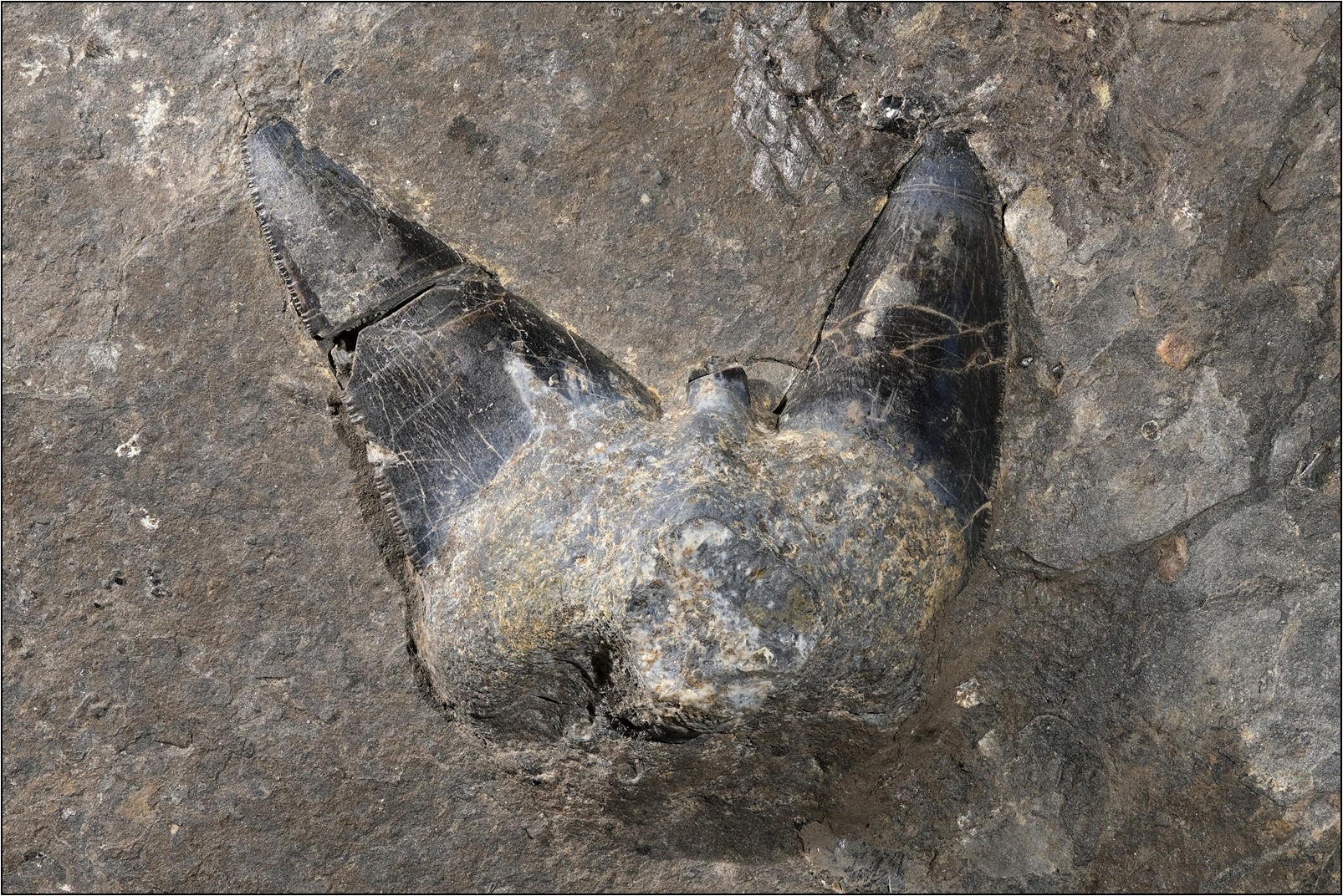

Dent de Xenacanthus ou Orthacanthus ou genre proche, caractéristique avec ses trois cuspides (la petite est cassée).
Permien inférieur (Autunien) de Buxières.
Permien-Buxires-Xenacanthus-Largeur20mm-1600.thumb.jpg.0d328e118901ba2368048ea0d64ab431.jpg

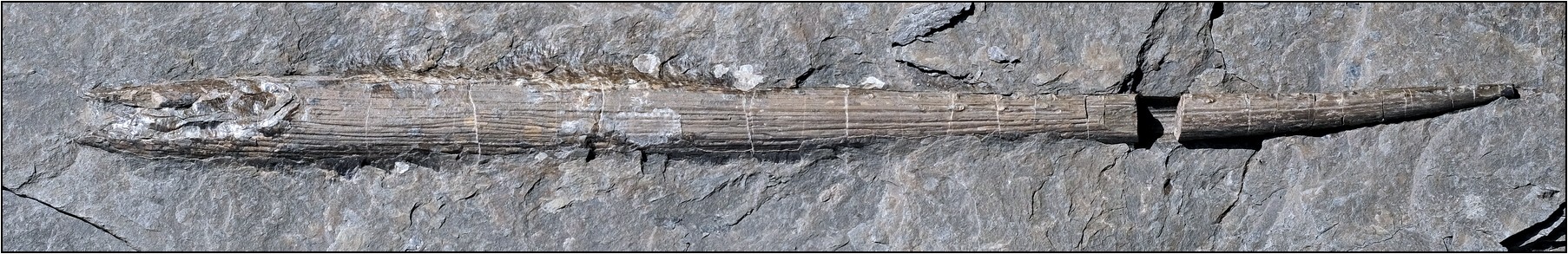

Et l'aiguillon de la bête, insérée à l'arrière du crâne (Orthacanthus).
Longueur 220 mm.
Permien-Buxires-les-Mines-Orthacanthus-Longueur220mm.thumb.JPG.2928ed08488b88646c70d545312c4b4f.JPG
