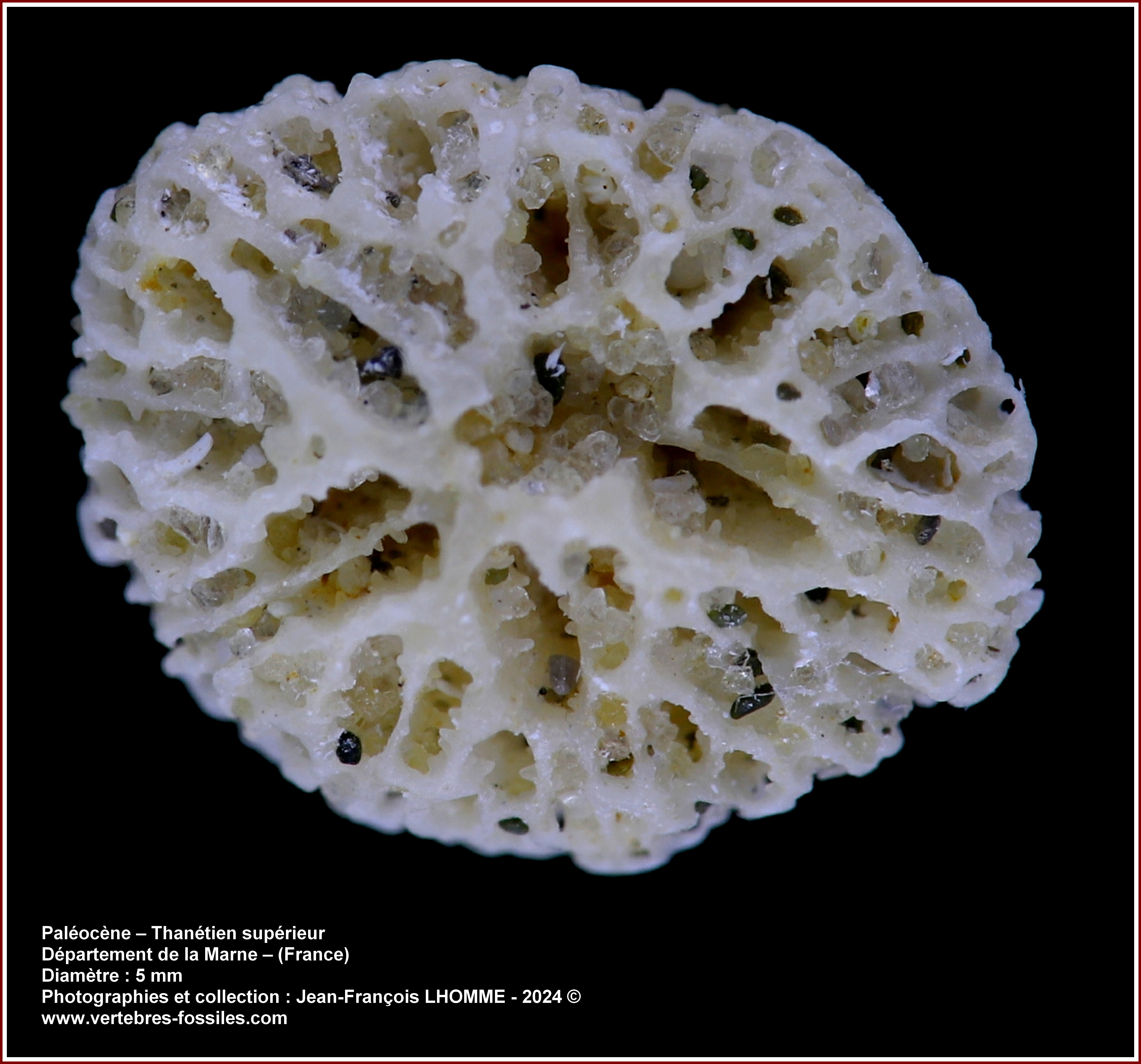

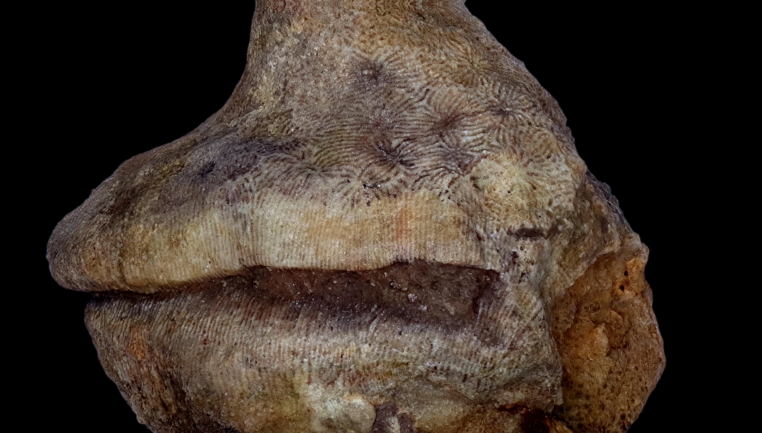

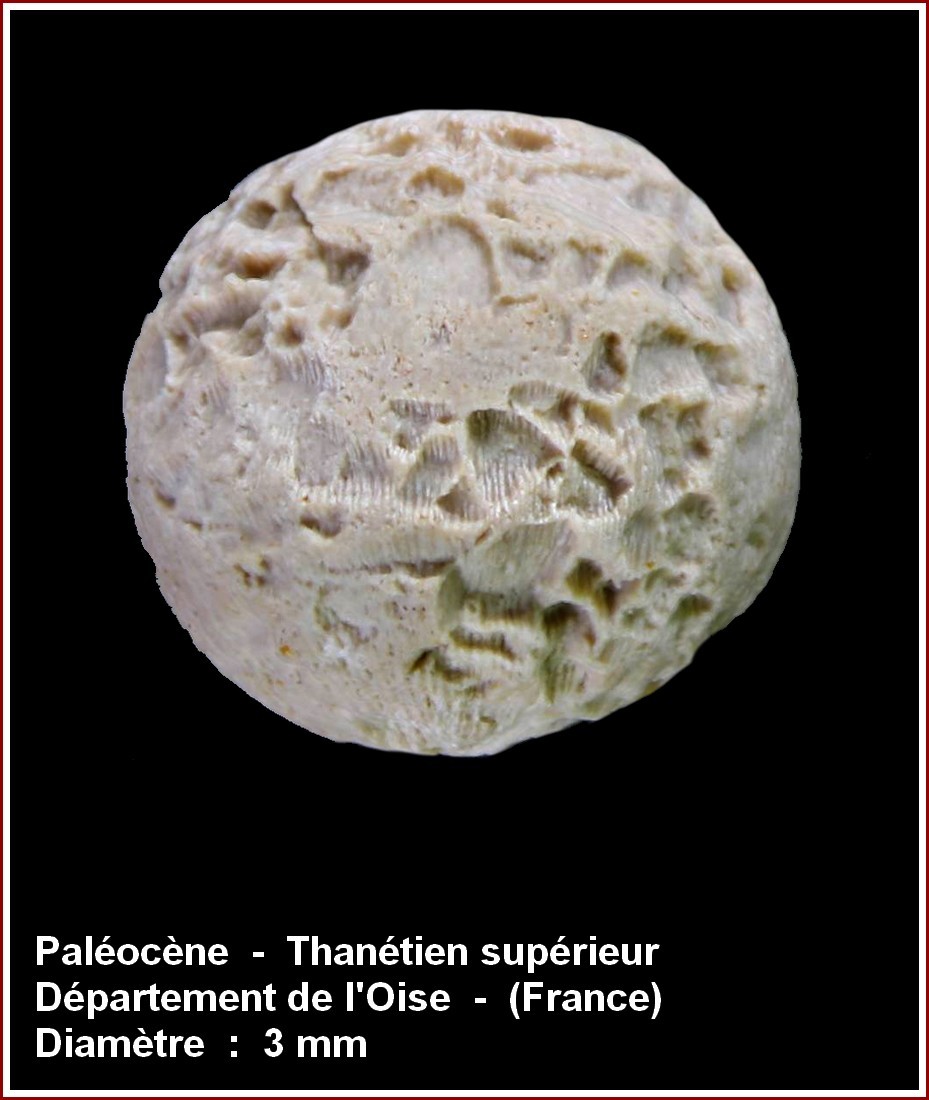

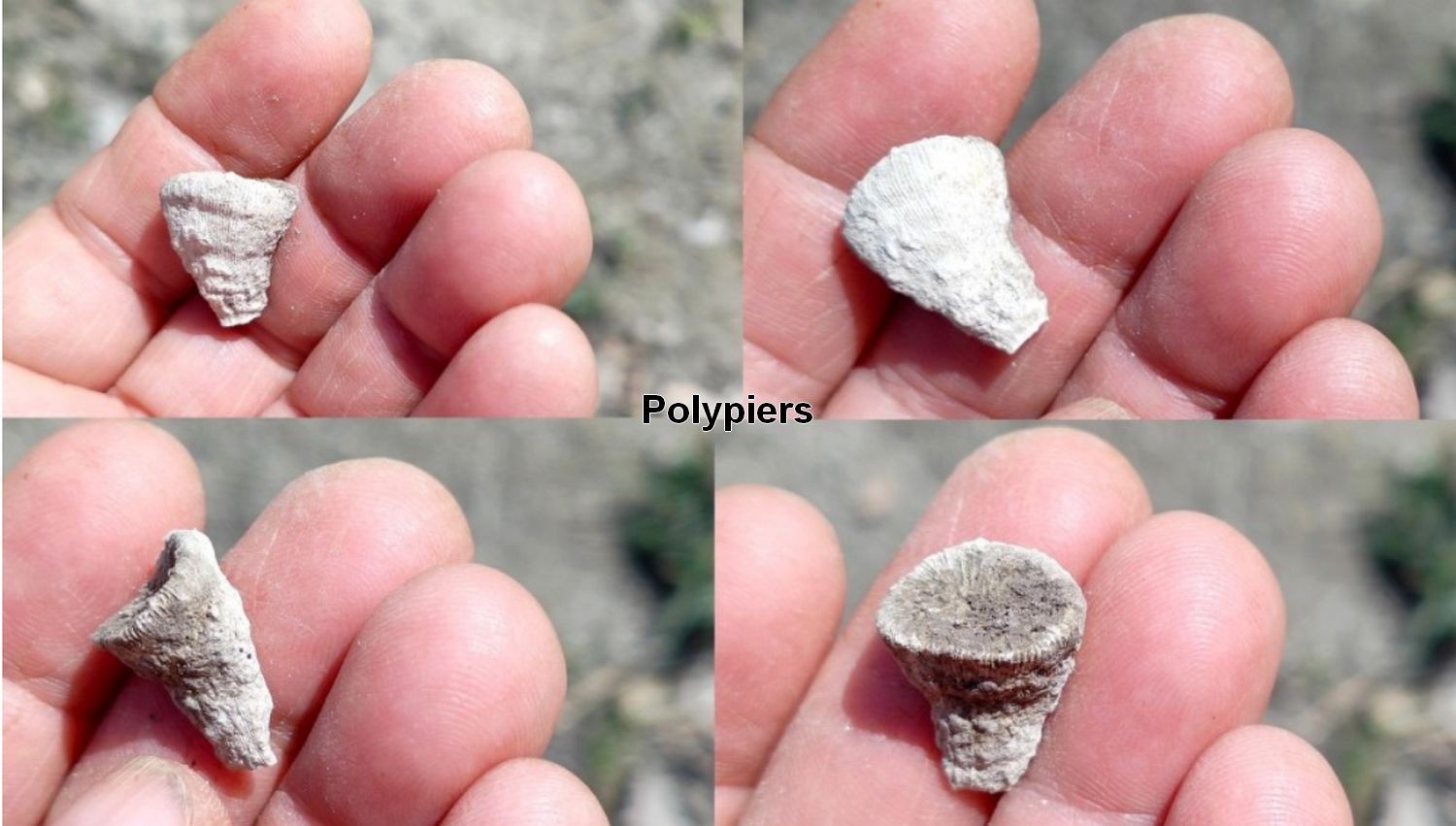

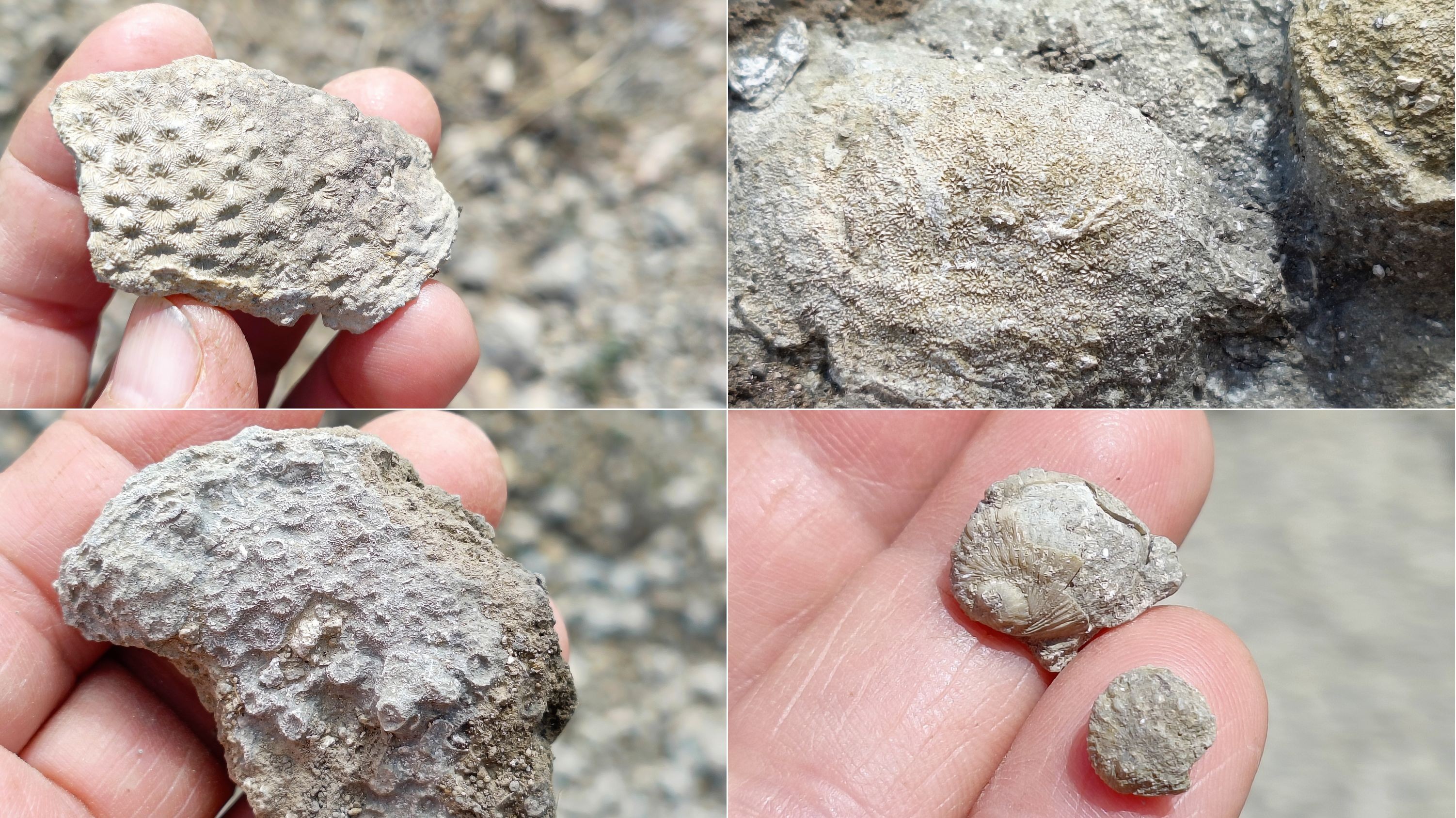

Quelques autres mignardises du Thanétien, comme je le disait en introduction, très peu de coraux trouvés dans ces niveaux dans le Bassin parisien, j'ai cependant trouvé quelques spécimens pouvant s'y rattacher, mais en très mauvais état.
Une petite boule pouvant être le résultant d'un alourdissement de coquilles tels que Haustator (ex  Turritella) ou un petite perle issue d'un bivalve producteur, comme certaines huitres ?

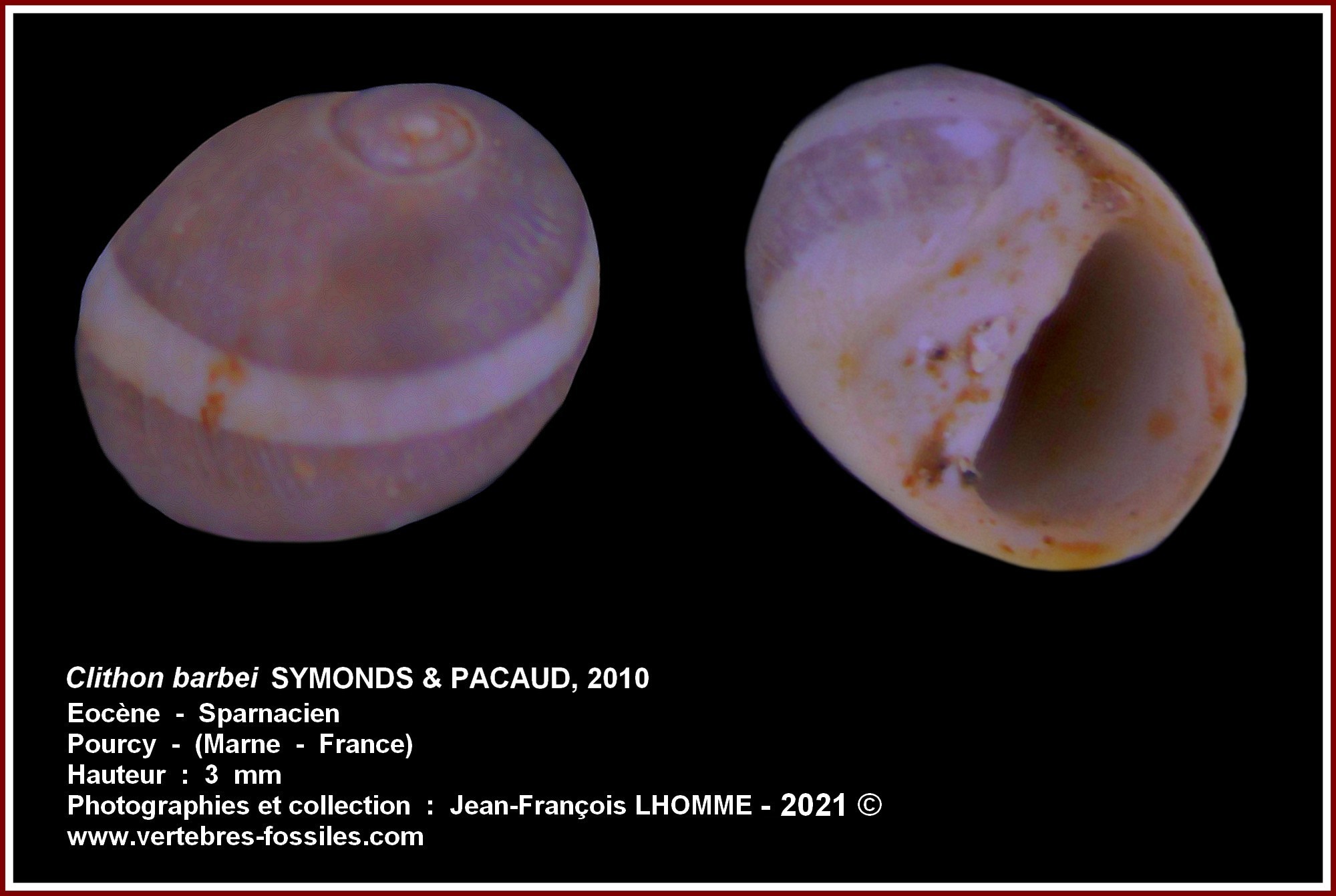

Quelques autres petites choses de Mont Chenot, faciès lacustre, petit gastéropode, et oogone de charophyte (organe reproducteur chez certaines plantes aquatiques)

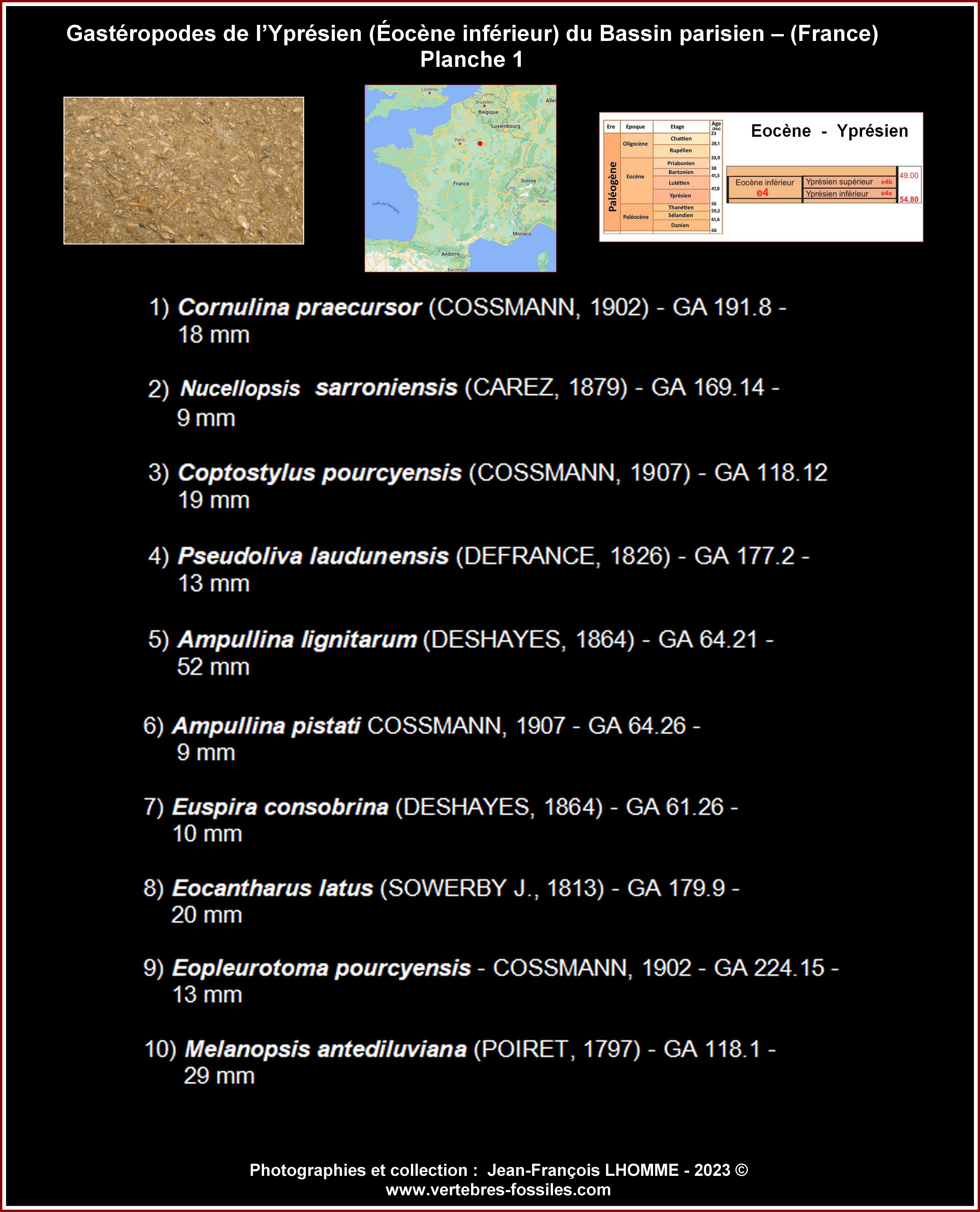

Cette petite coquille qui ne paye pas de mine, était pourtant une première mondiale, publiée en 2022 par Pacaud sous le nom d'Aplexa canculae nov. sp. PACAUD, 2022, c'est la première du genre à posséder une ornementation au niveau de l'apex, alors certes c'est pas gros, mais c'est nouveau.
Description de quatre espèces nouvelles d’Aplexa Fleming, 1820 (Mollusca, Lymnaeoidea, Physidae) du Paléogène du bassin de Paris [Folia Conchyliologica, 66 : 1-19, fig. 1-2, pl. 1-5]
Extrait de la planche publiée dans l'article

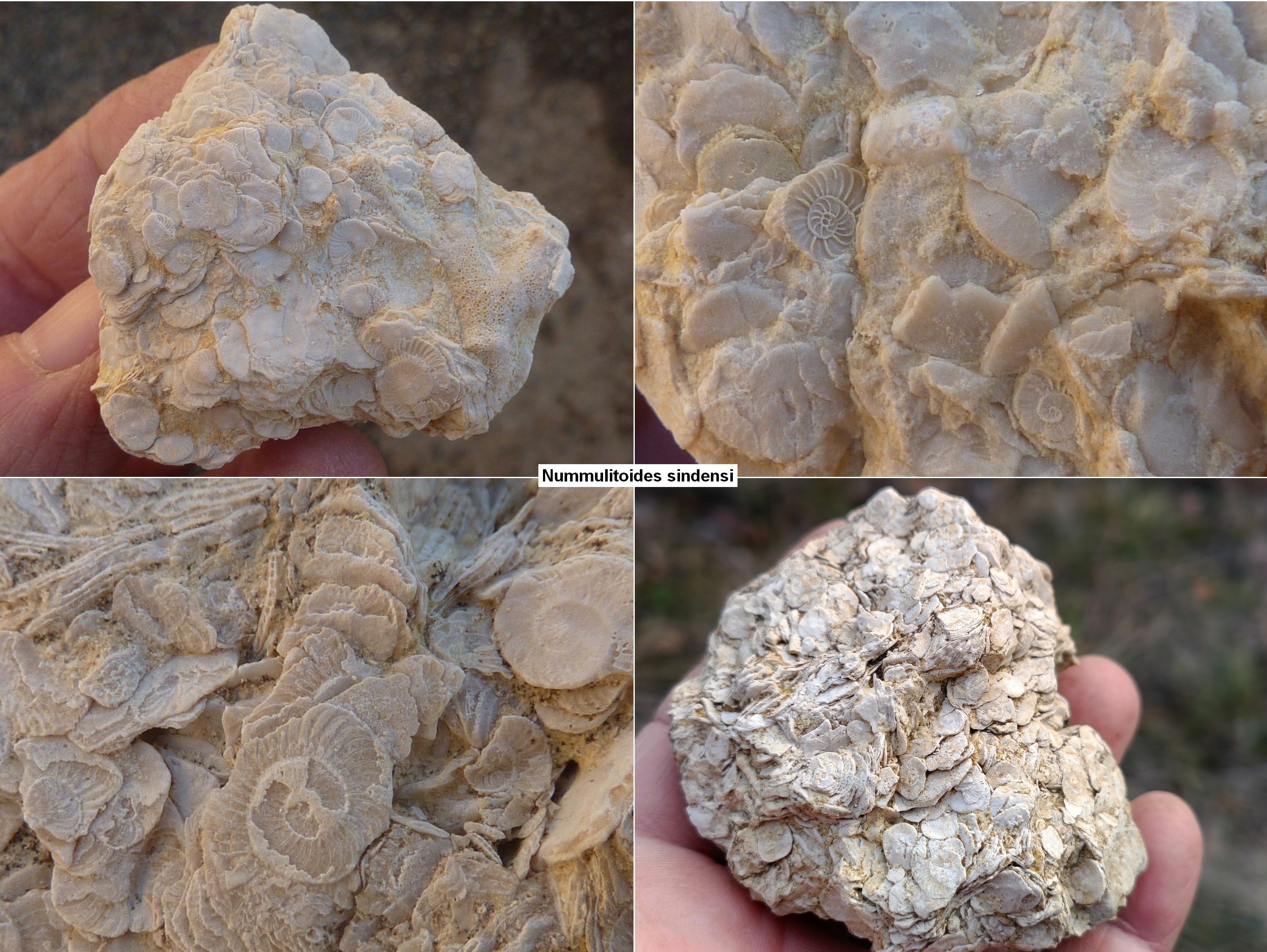

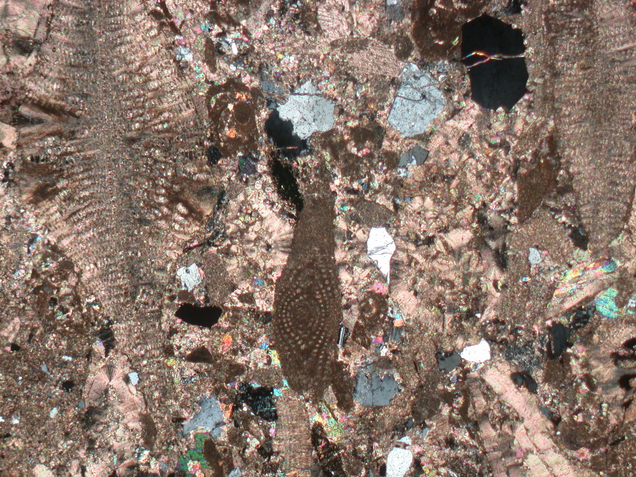

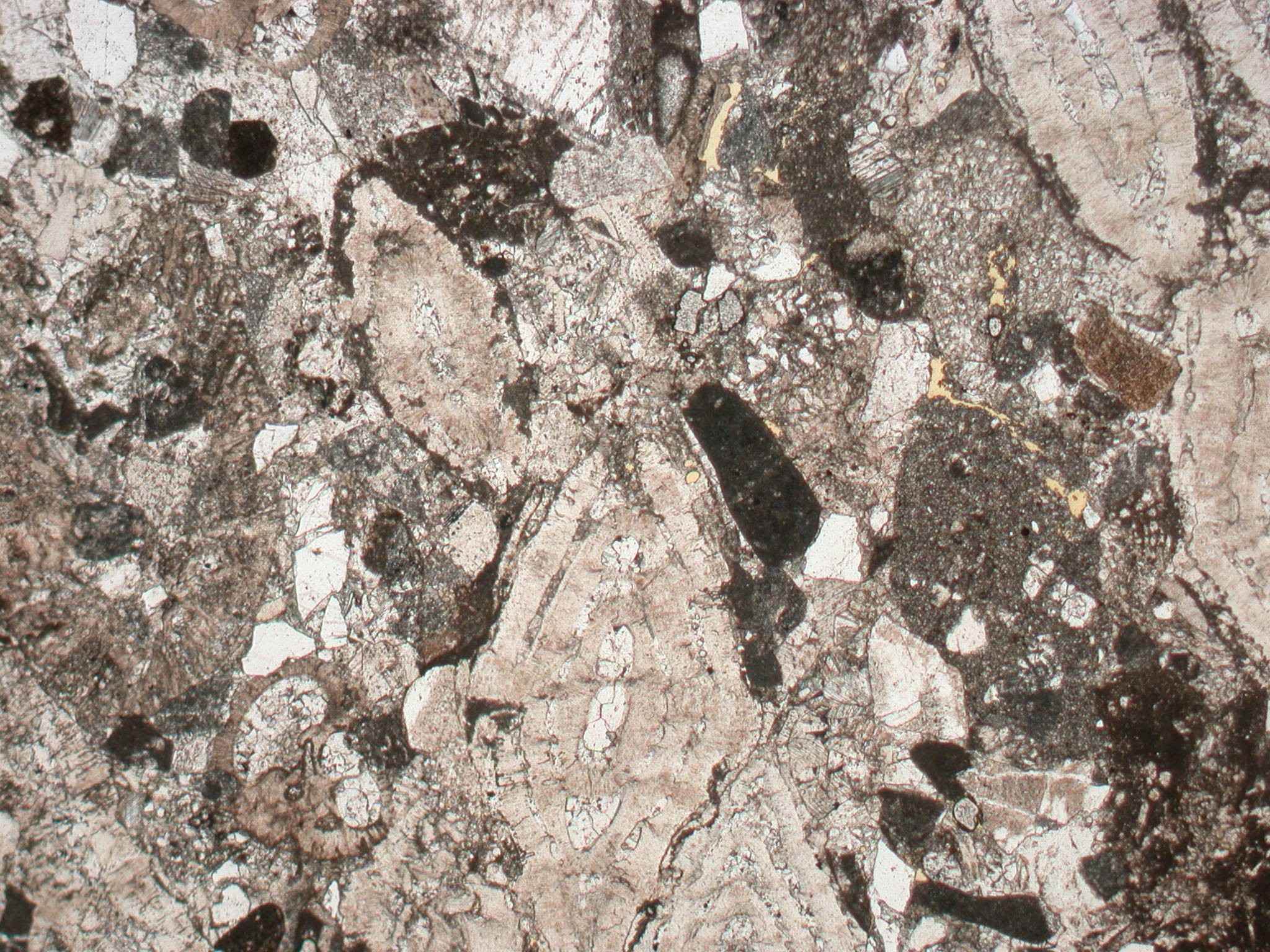

Je ne savais même pas qu'il y avait déjà des Nummulites au Thanétien, vu que dans le Bassin parisien on n'en trouve pas avant l'Yprésien, je pensait que c'était cantonné à l'éocène, donc j'ai appris quelque choses de nouveau

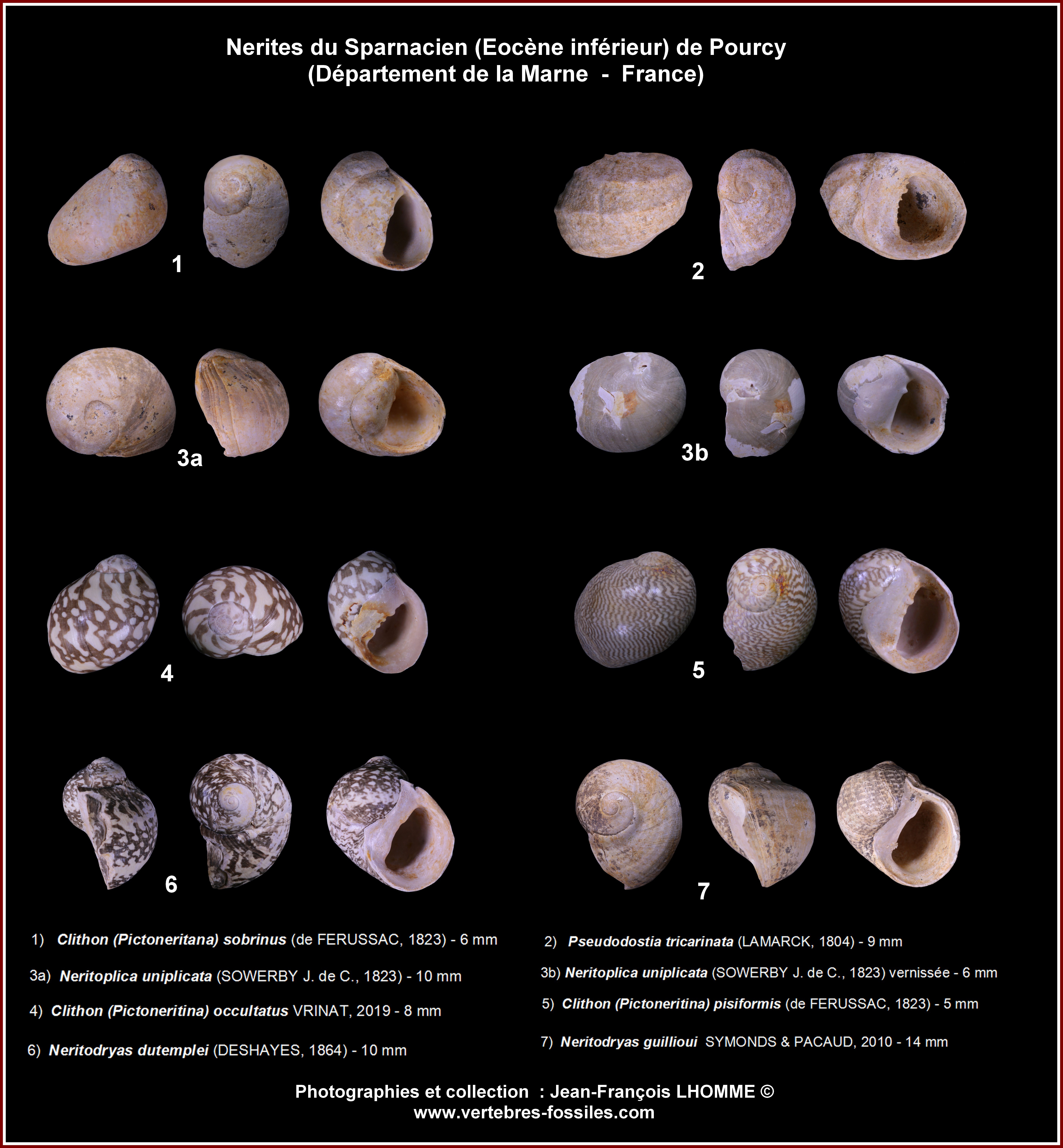

Je commencerais par le Sparnacien plus ancien, et ayant des caractéristiques assez homogènes, mers peu profonde dans le Bassin parisien, souvent constitués de marnes (Vexin) ou de sables (Sinceny, Aisne et Pourcy, Marne) avec à la fois des faunes malacologiques riches, mais peu diversifiés, mangroves, lagunes, milieux fermés, pas de coraux, très peu d'oursins, peu de Bryozoaires, sur les terres émergées, une faune de mammifères qui en plein essor, avec des groupes qui n'existent plus dans la nature actuelle, comme le Coryphodon un gros mammifère de la taille d'une petite vache, très rare dans le Bassin parisien, mais relativement bien connus aux Etats-Unis ou les formations ne sont pas constitués comme dans le BP de petits affleurements, mais de série sédimentaires sur des centaines de kilomètres.

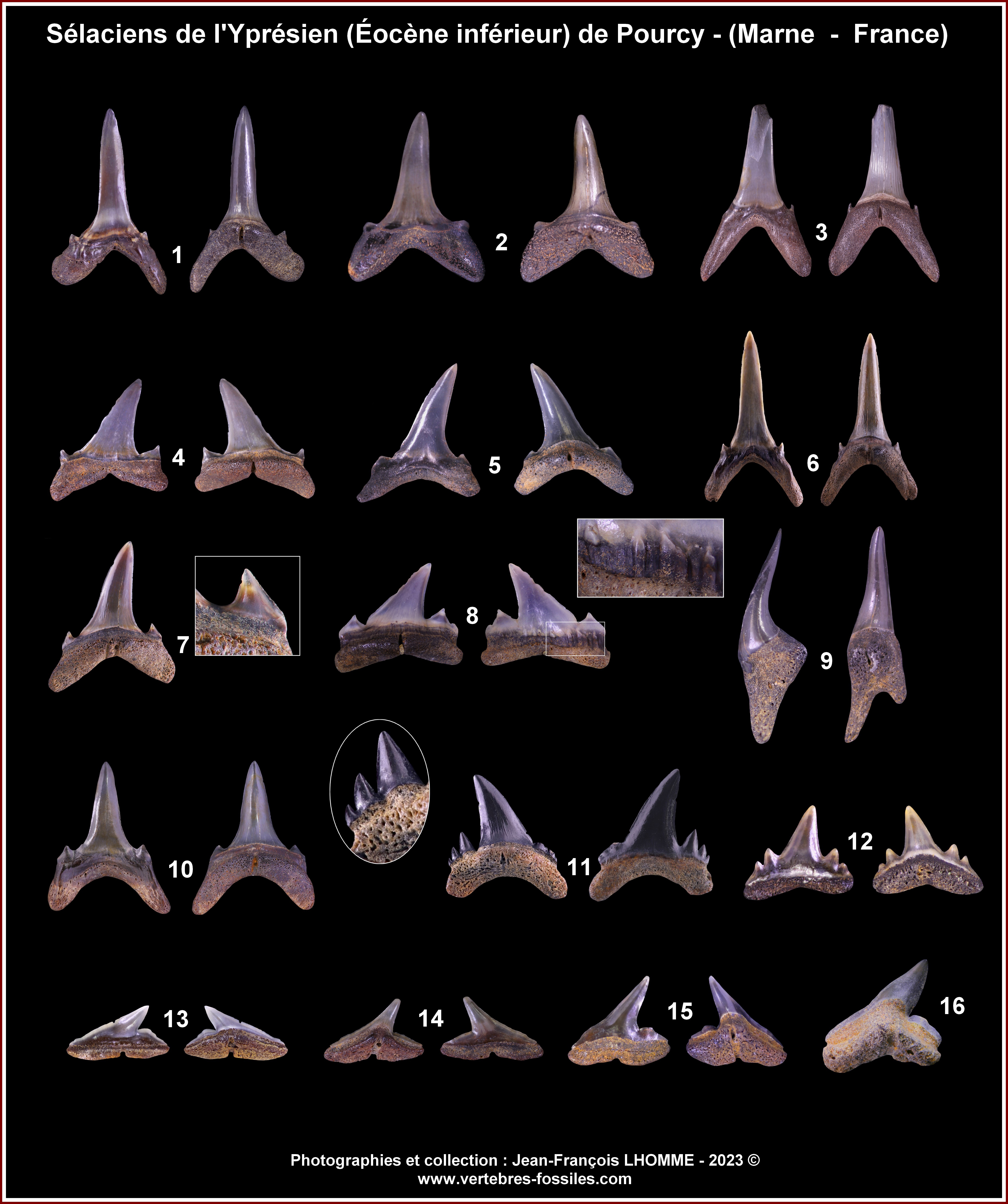

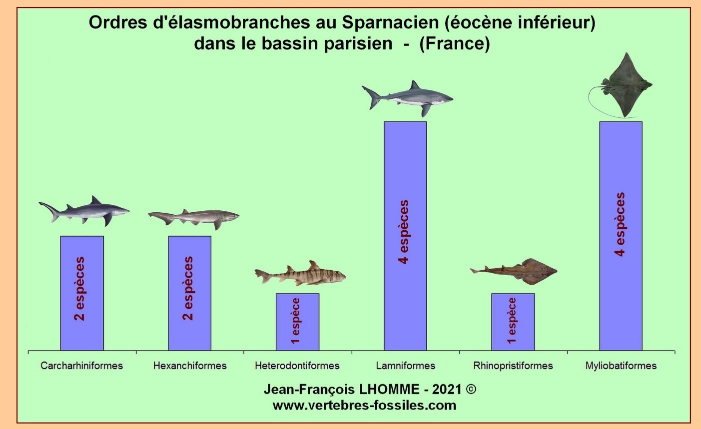

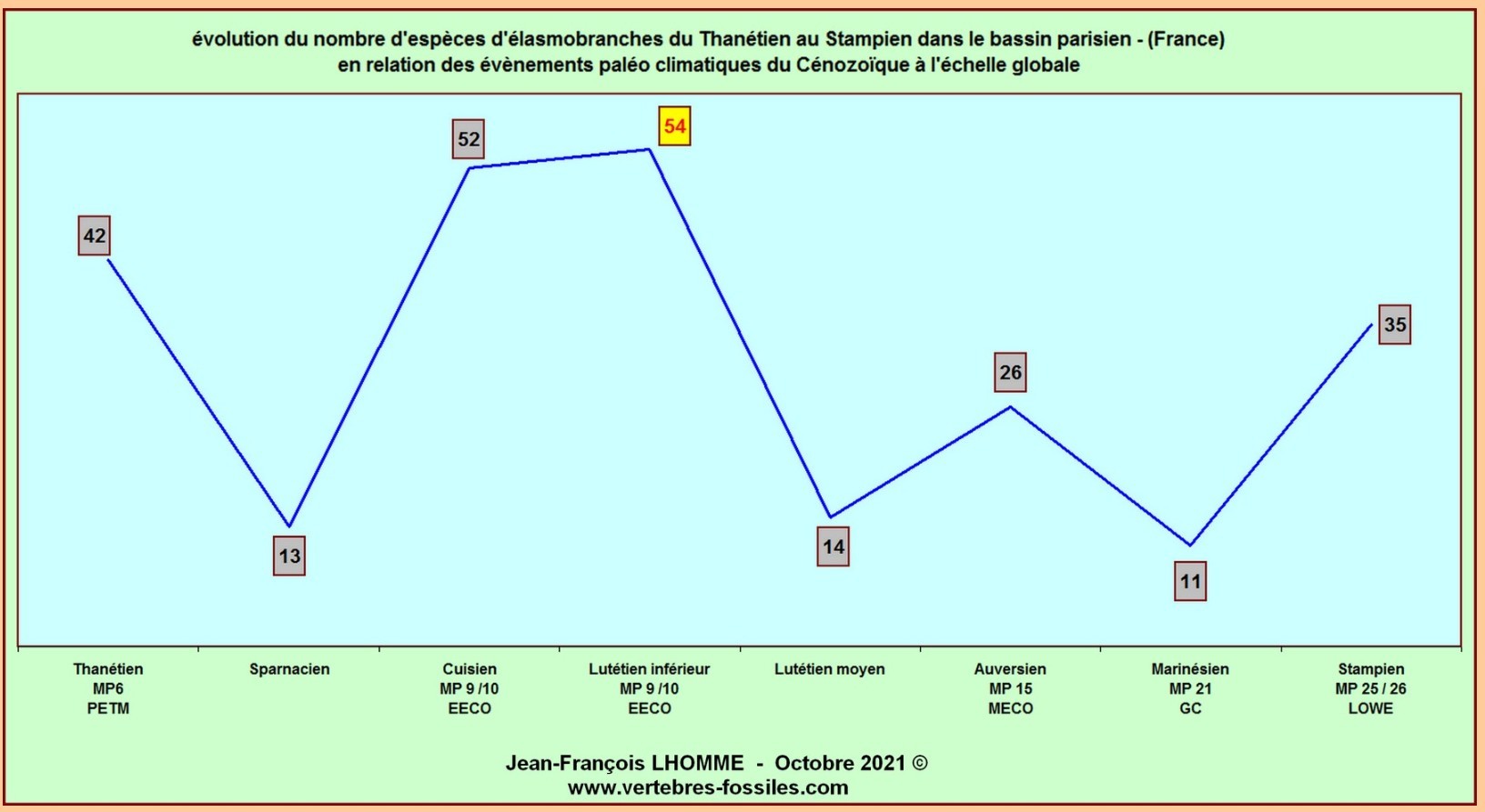

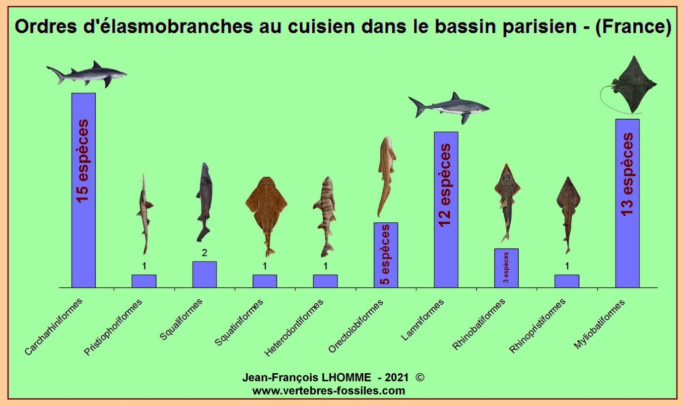

Coté poissons osseux et élasmobranches, on est sur des faunes relativement pauvre au Sparnacien, mais qui au Cuisien prennent une ampleur considérables pour atteindre des sommets entre le Cuisien et le Lutétien inférieur avec plus de 54 espèces présentent.
Voir graphique de l'évolution des faunes d'élasmobranches que j'ai faites en 2021.
Détails des ordres d'élasmobranches présents au Sparnacien et au Cuisien

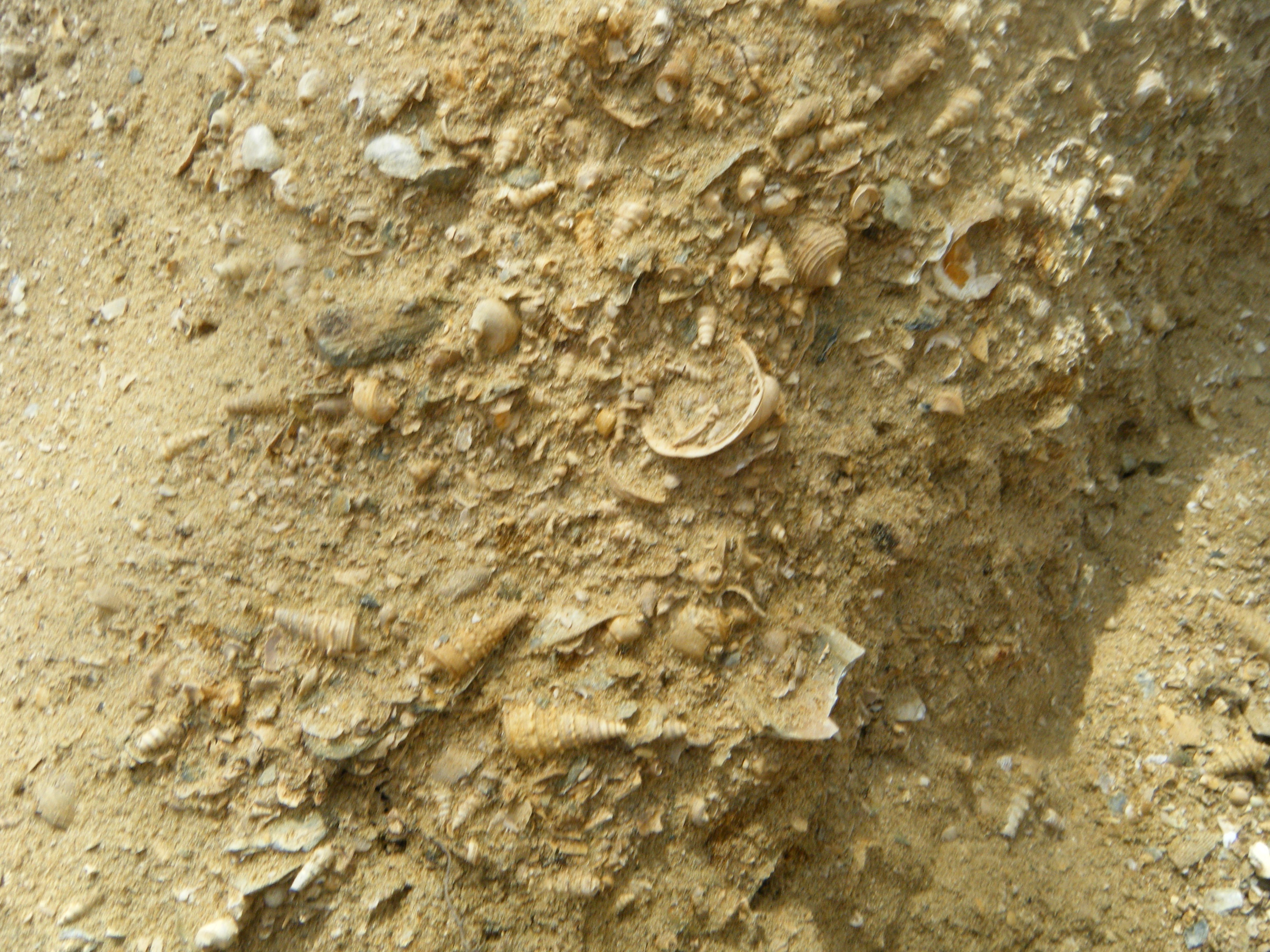

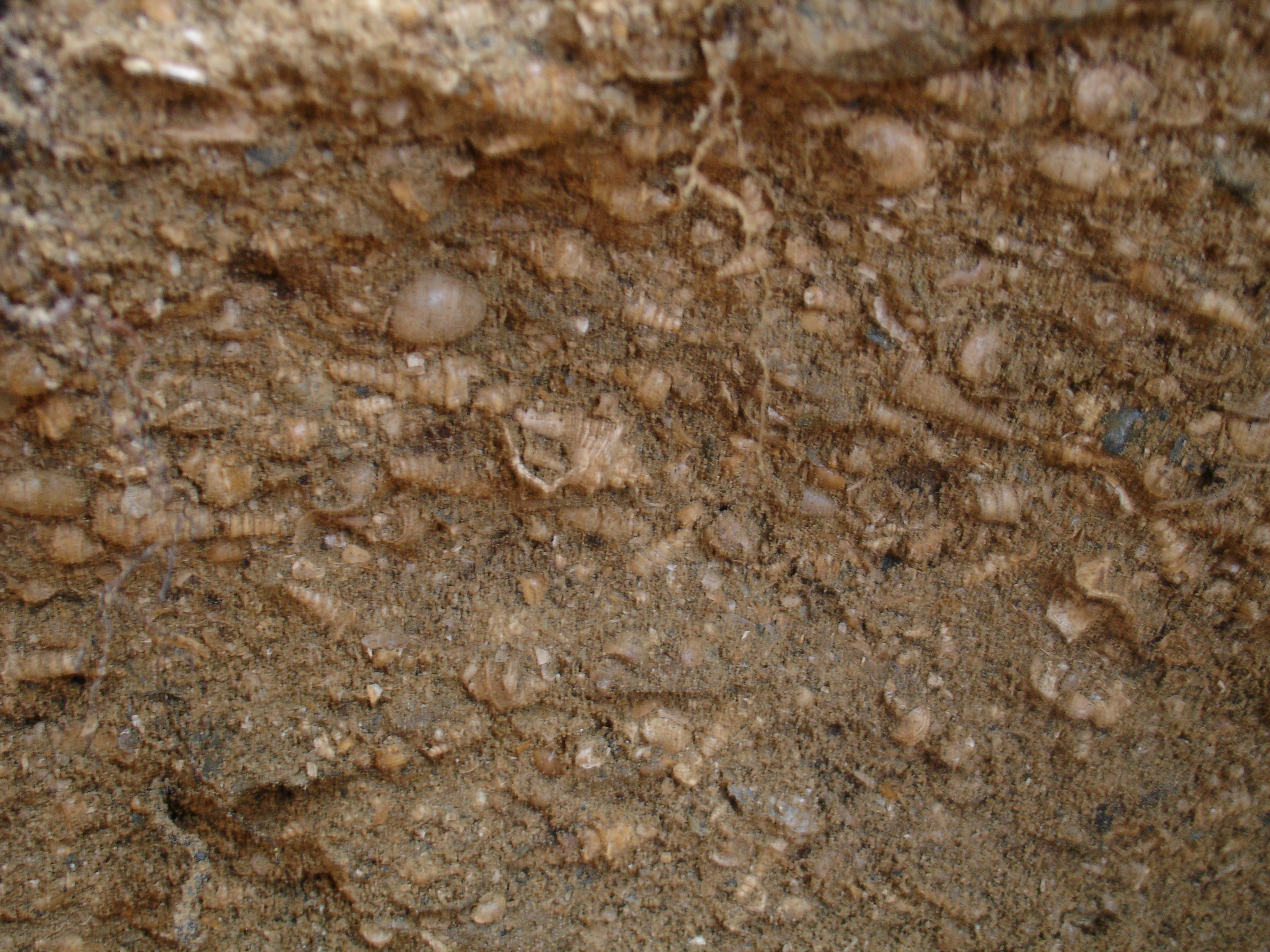

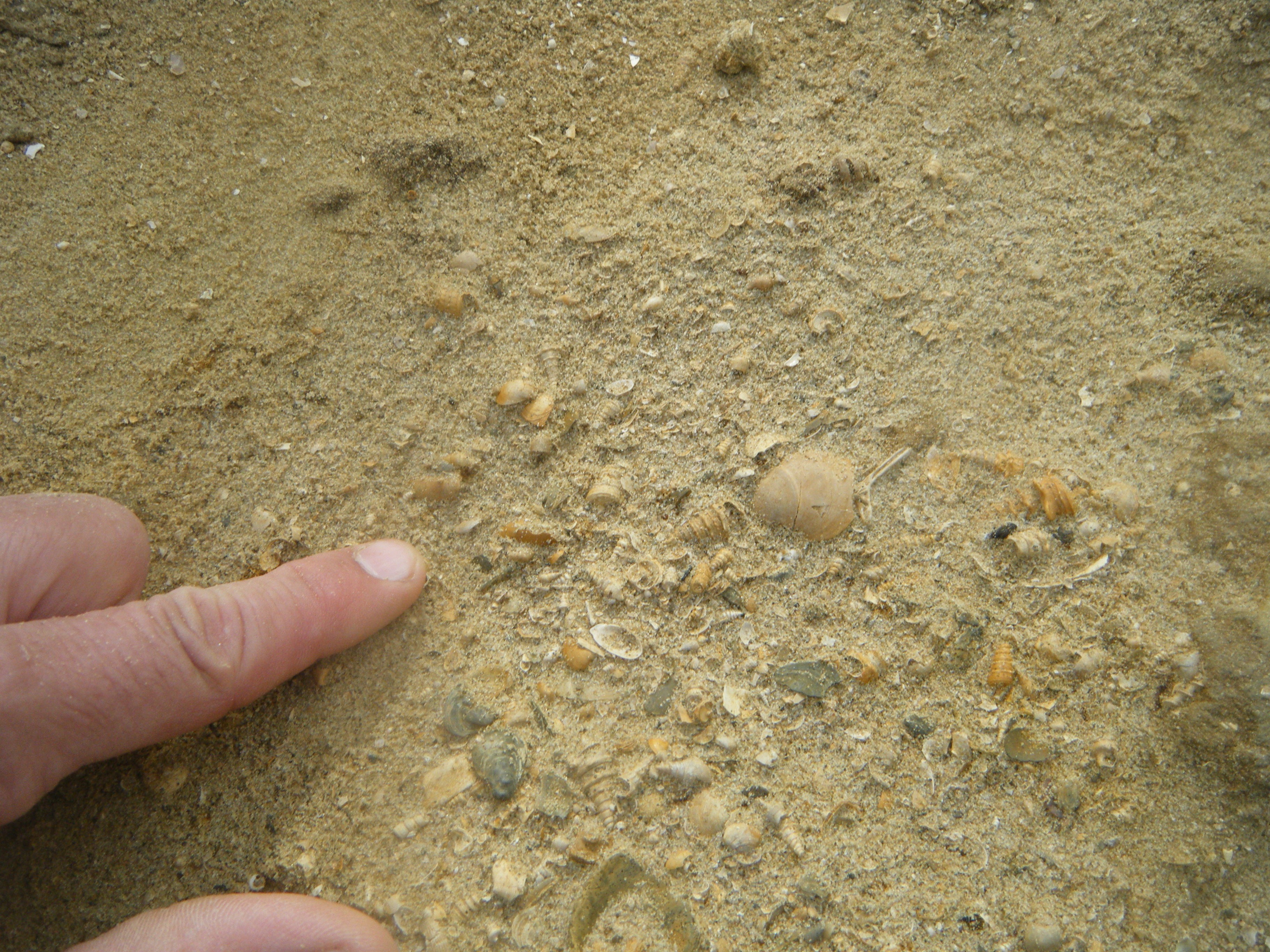

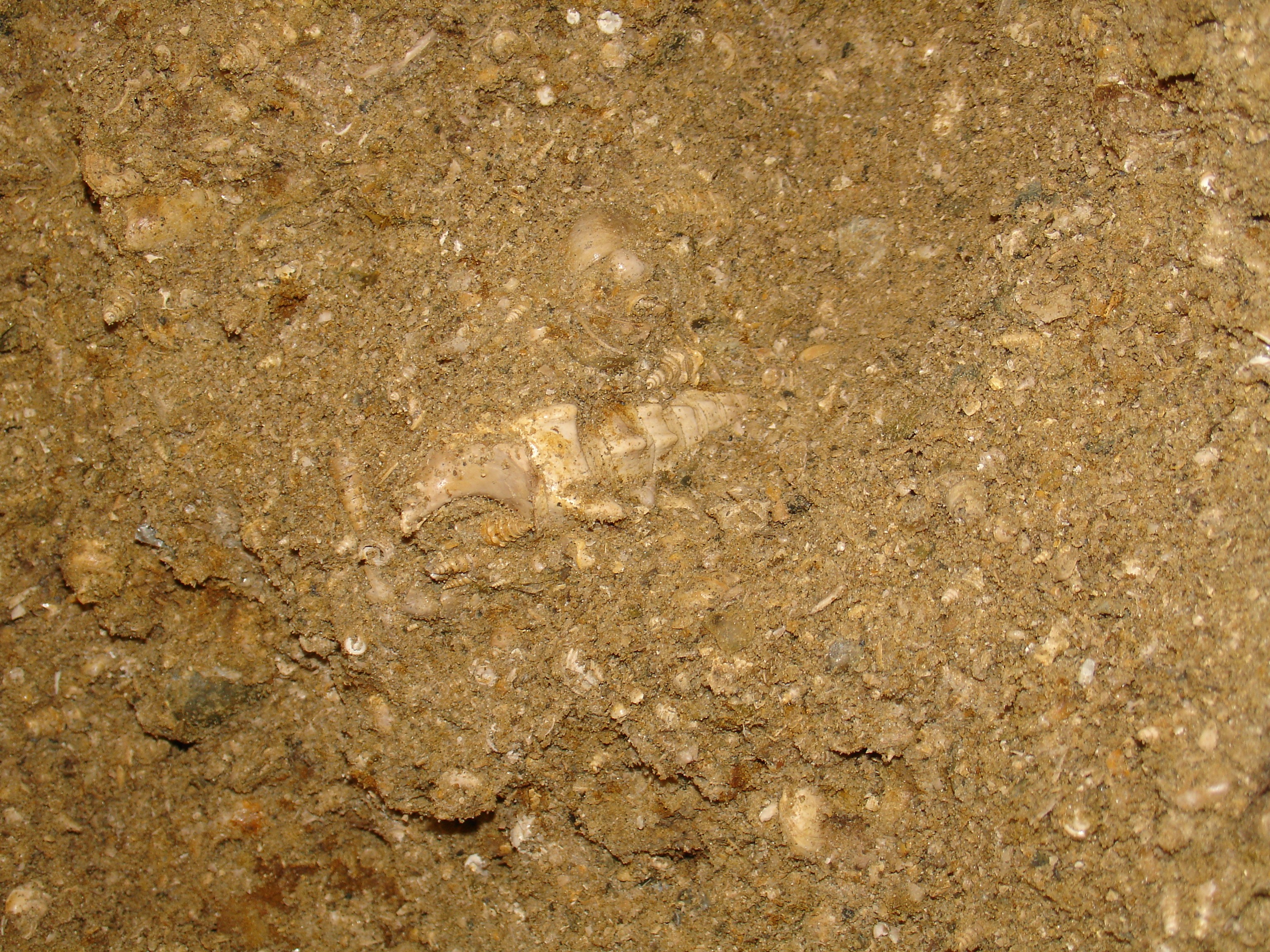

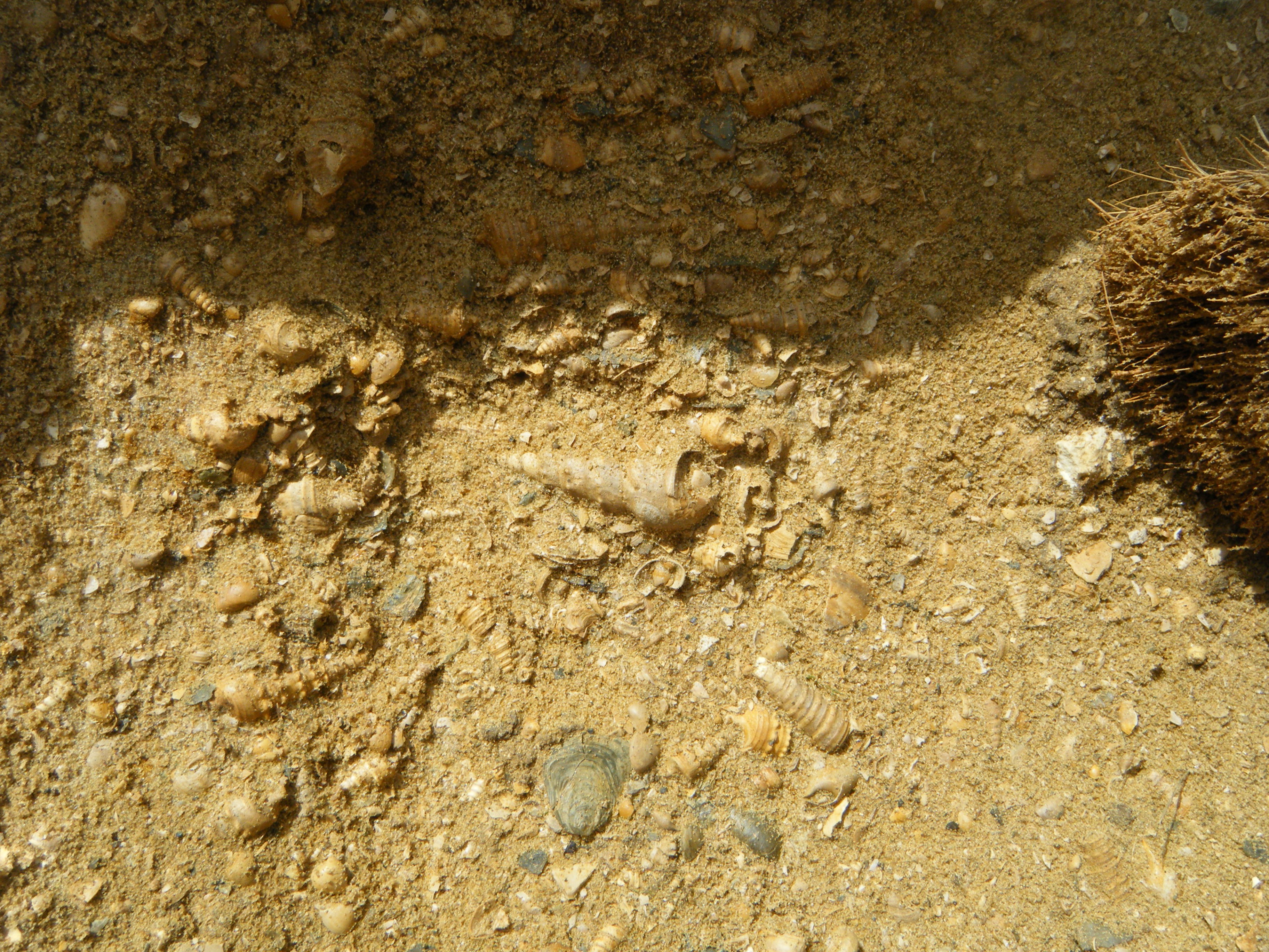

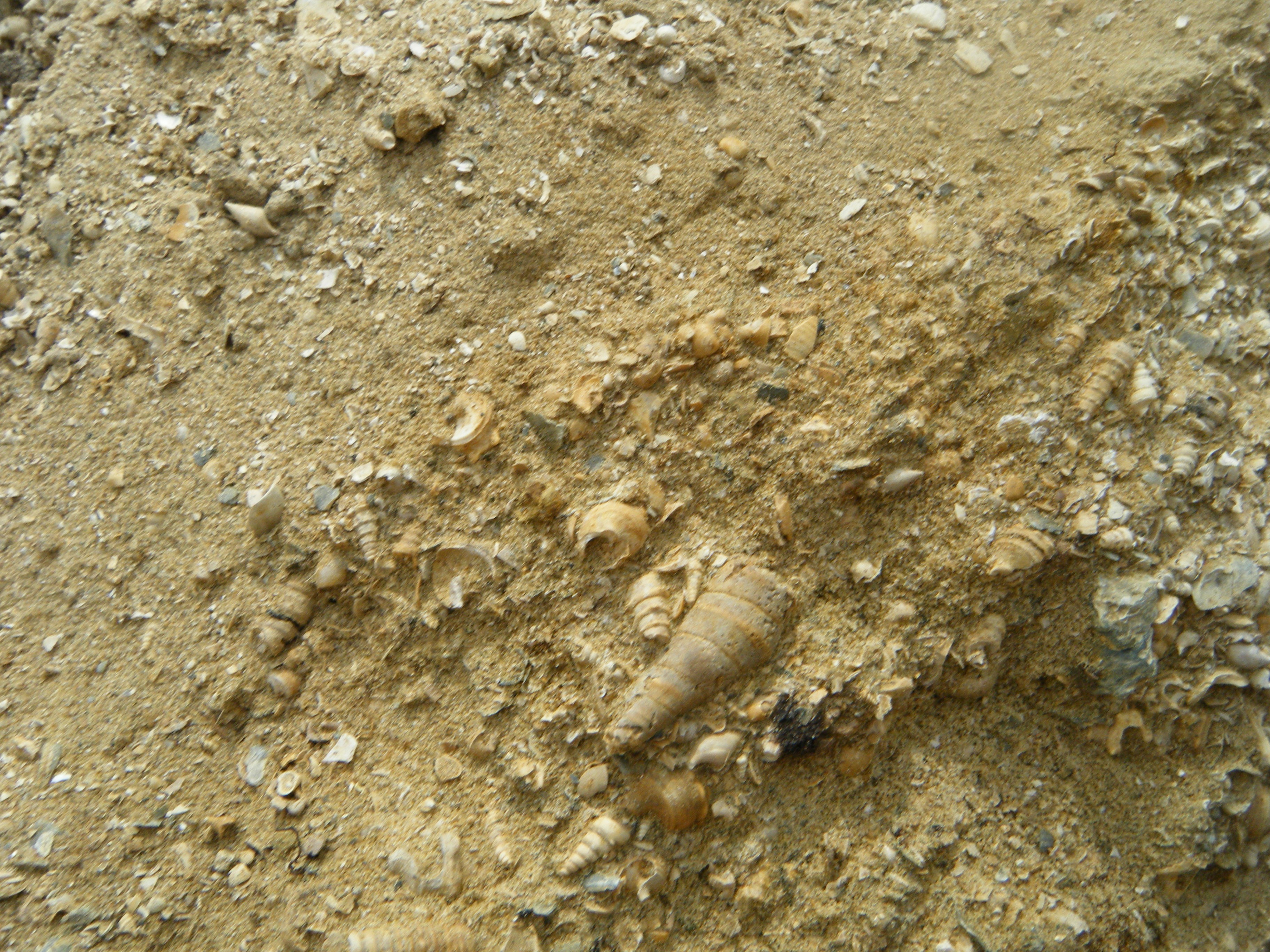

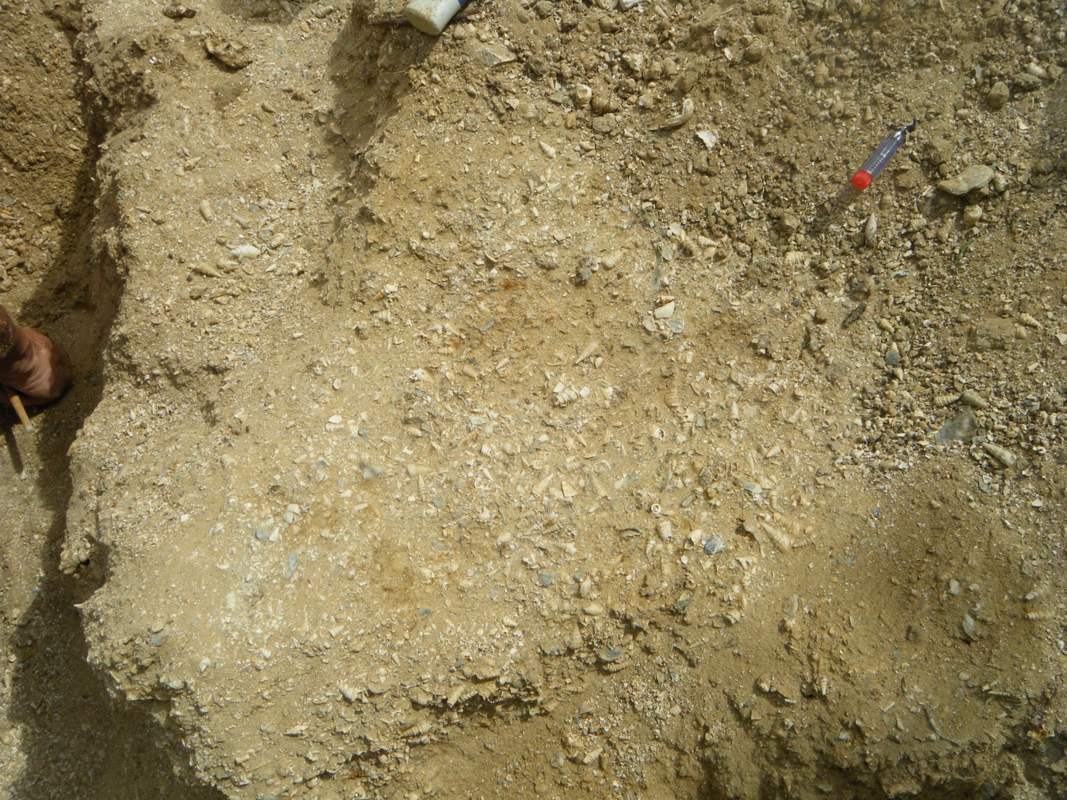

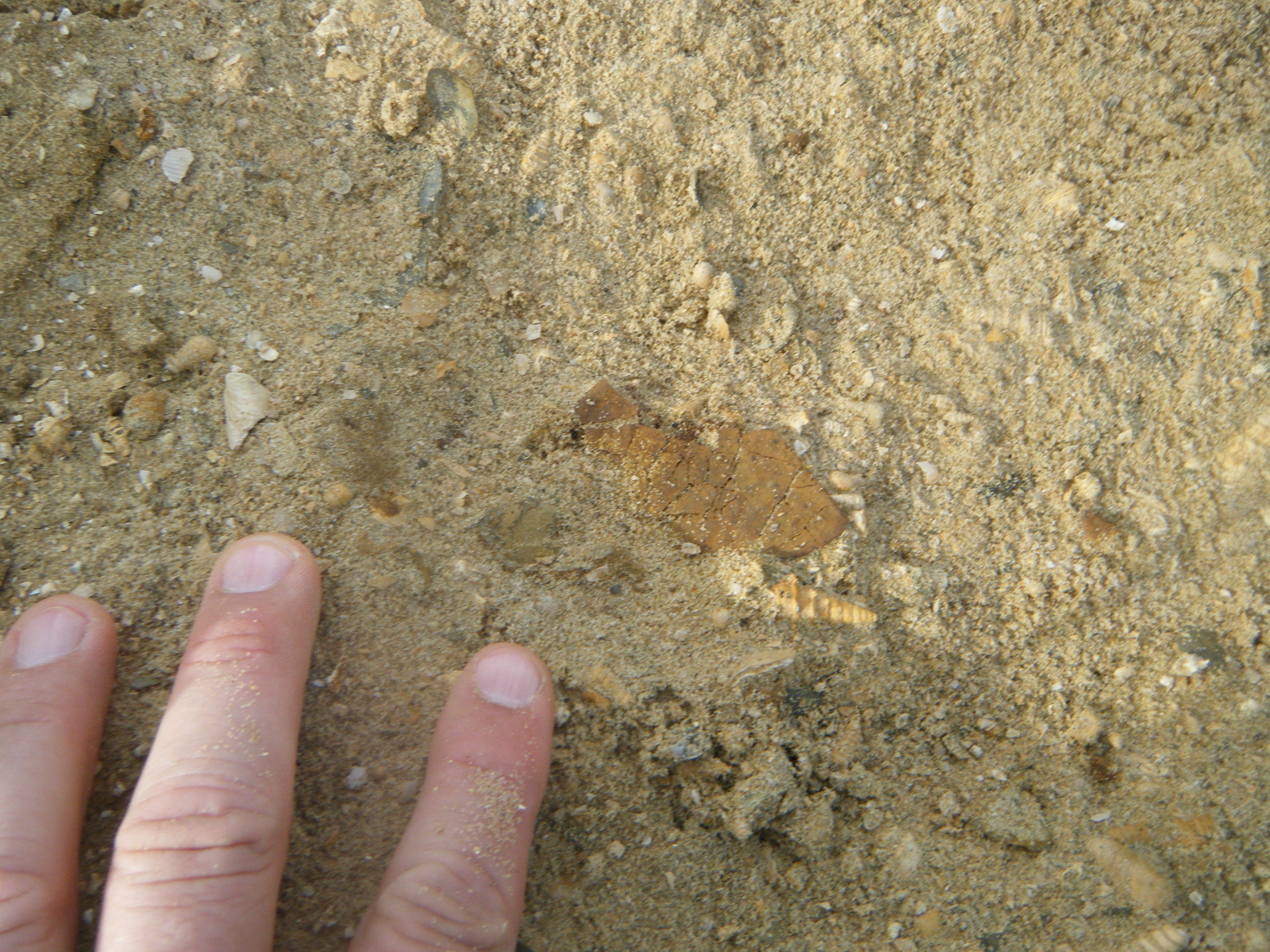

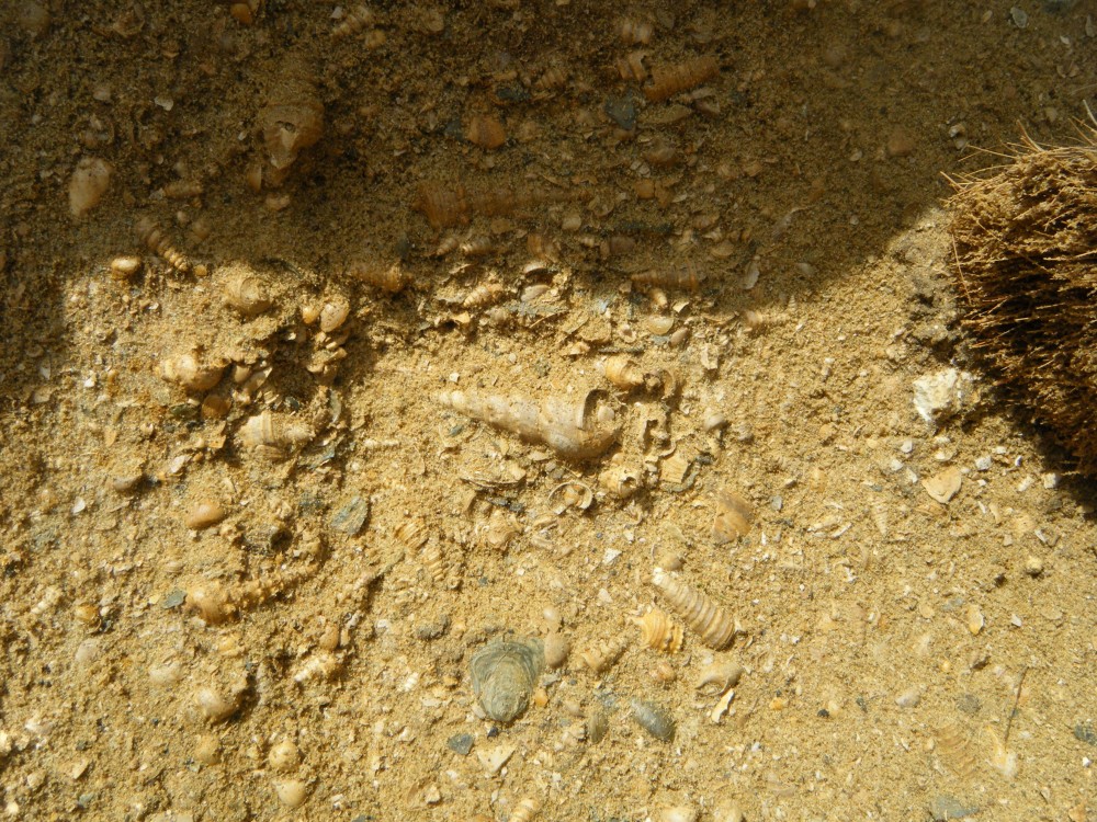

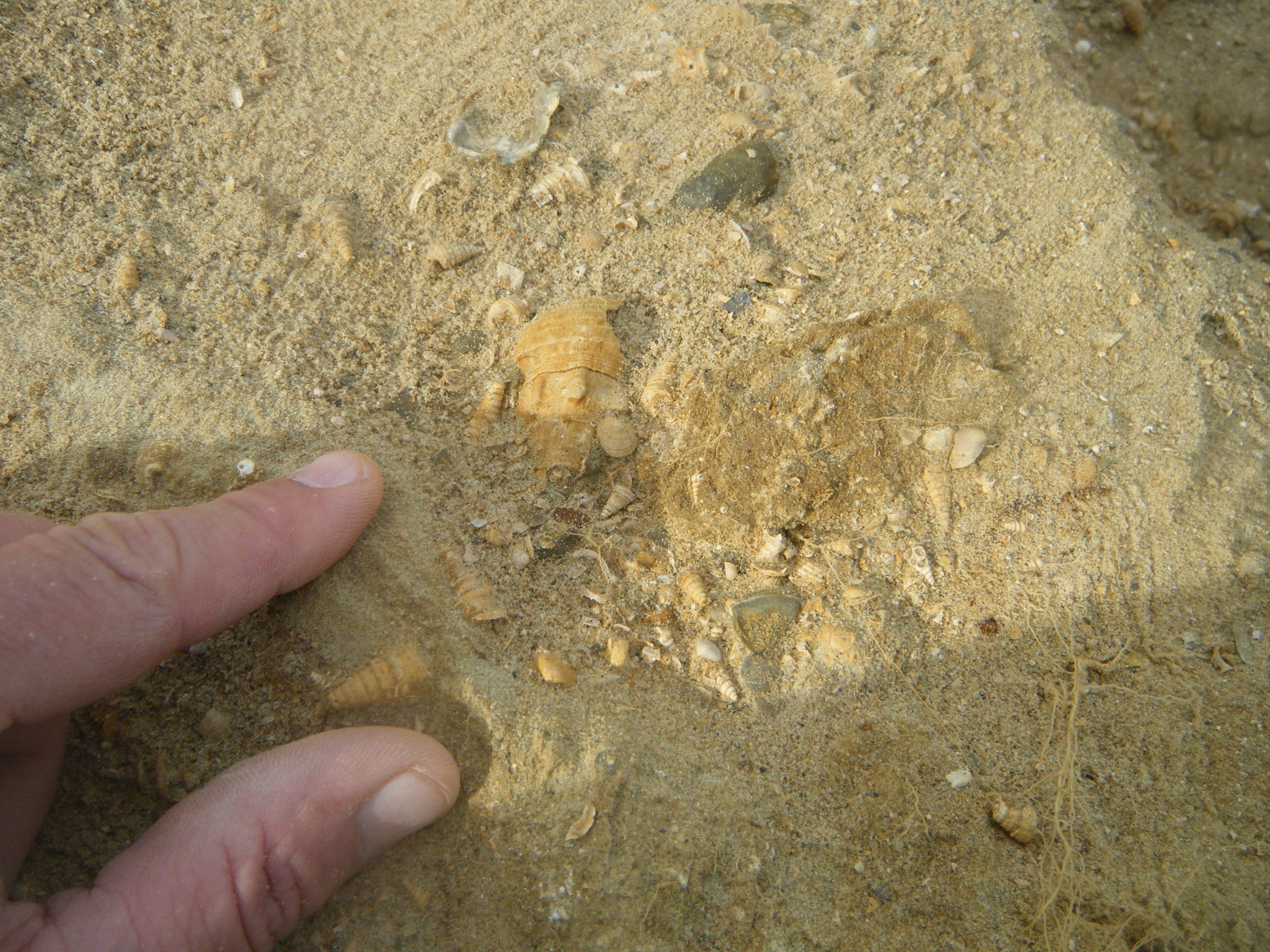

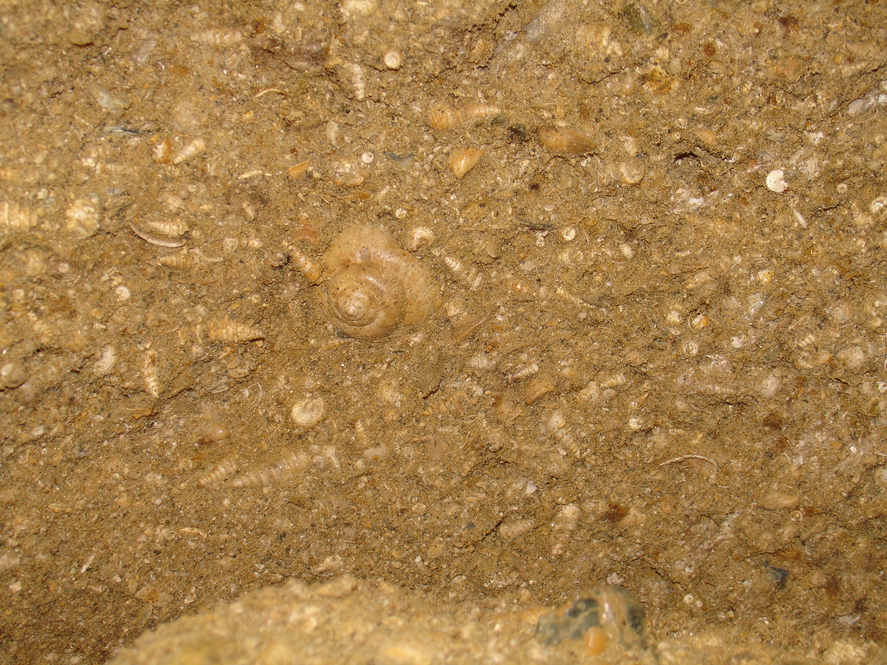

Quelques fossiles in situ de Pourcy entre 2006 et 2022, comme vous pourrez le voir, il s'agit de sables, parfois avec des passées argileuses, plus rarement des bancs de lignites du Soissonnais (peu fossilifères), les rares vertébrés trouvés in situ sont généralement des plaques de tortues très fragiles qui explosent littéralement si elles ne sont pas immédiatement encollées (plexigum).

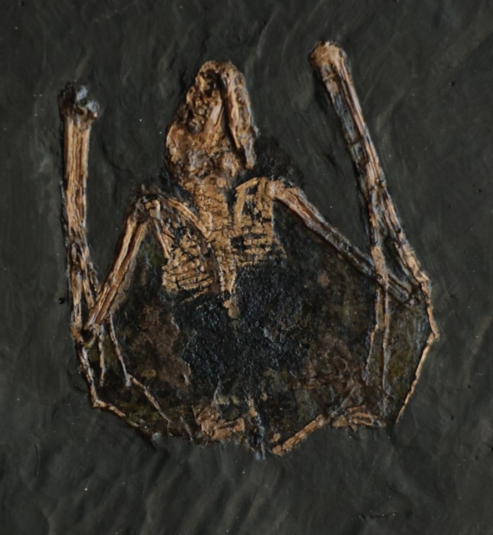

il y a 52 minutes, geopas a dit :

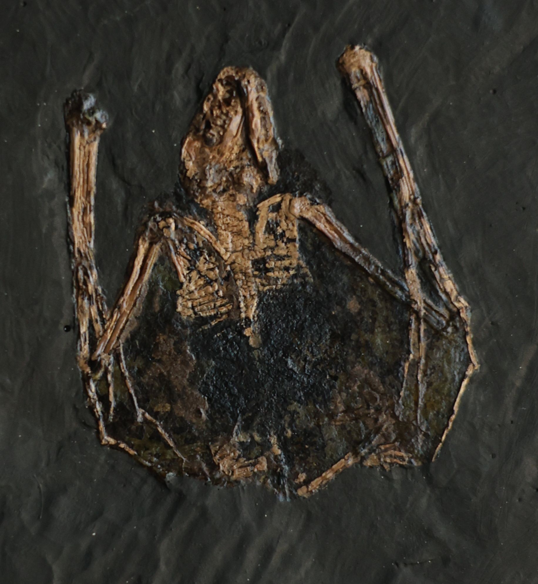

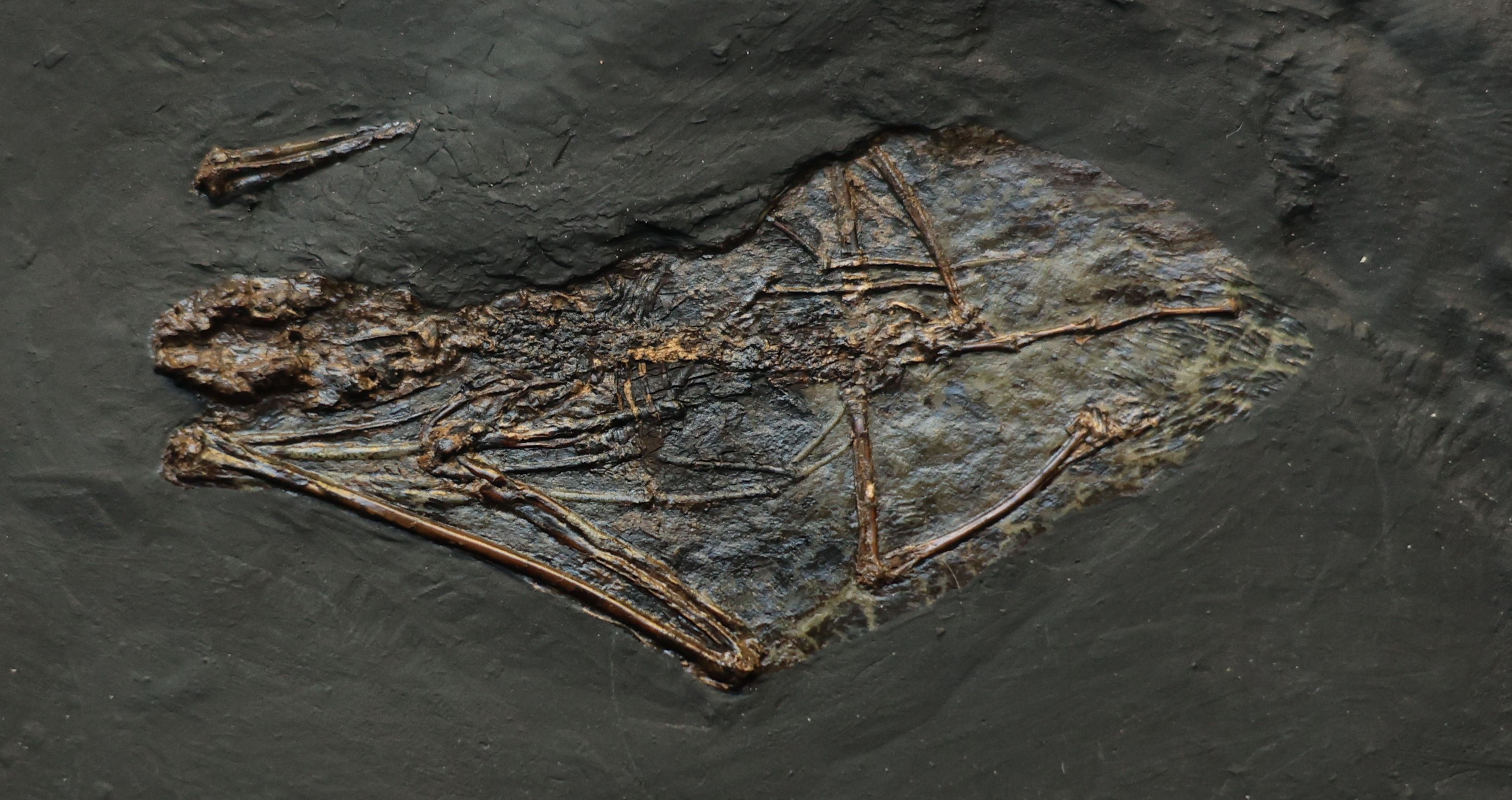

Je croyais que le gisement de Messel datait du Lutétien. Je me trompe ?
C'est un peu plus vieux vers -47 m.a. il me sembles.
à -49 m.a. selon les auteurs. On est donc quasiment à cheval entre les deux époques.
C'est entre les deux, à la limite de l'Yprésien et du Lutétien, mais vu que les faunes sont plus proches de ce que l'on trouve dans l'éocène inférieur, faciès Cuisien fluviatile, je dirais que la faune la plus proche est Yprésienne.

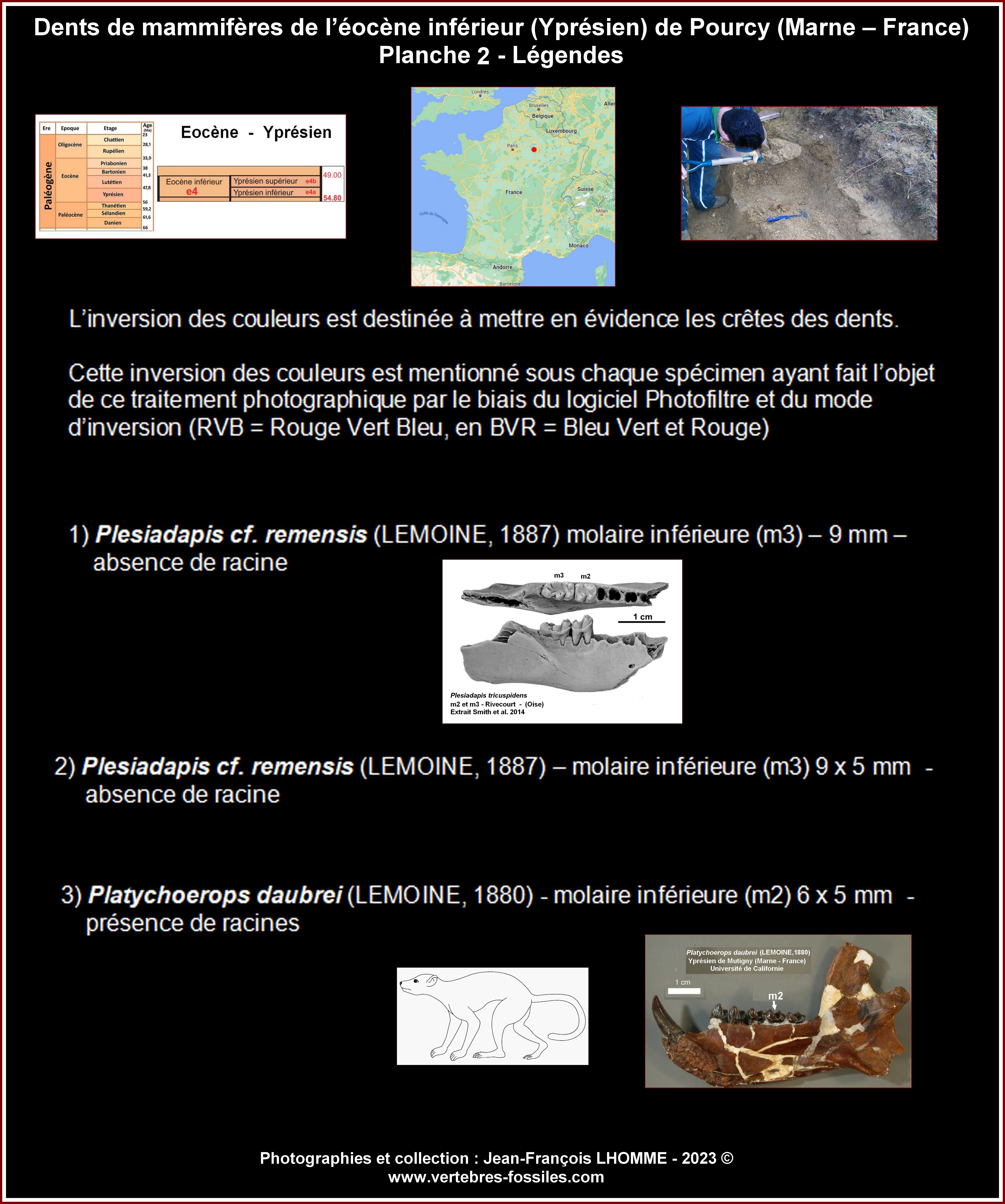

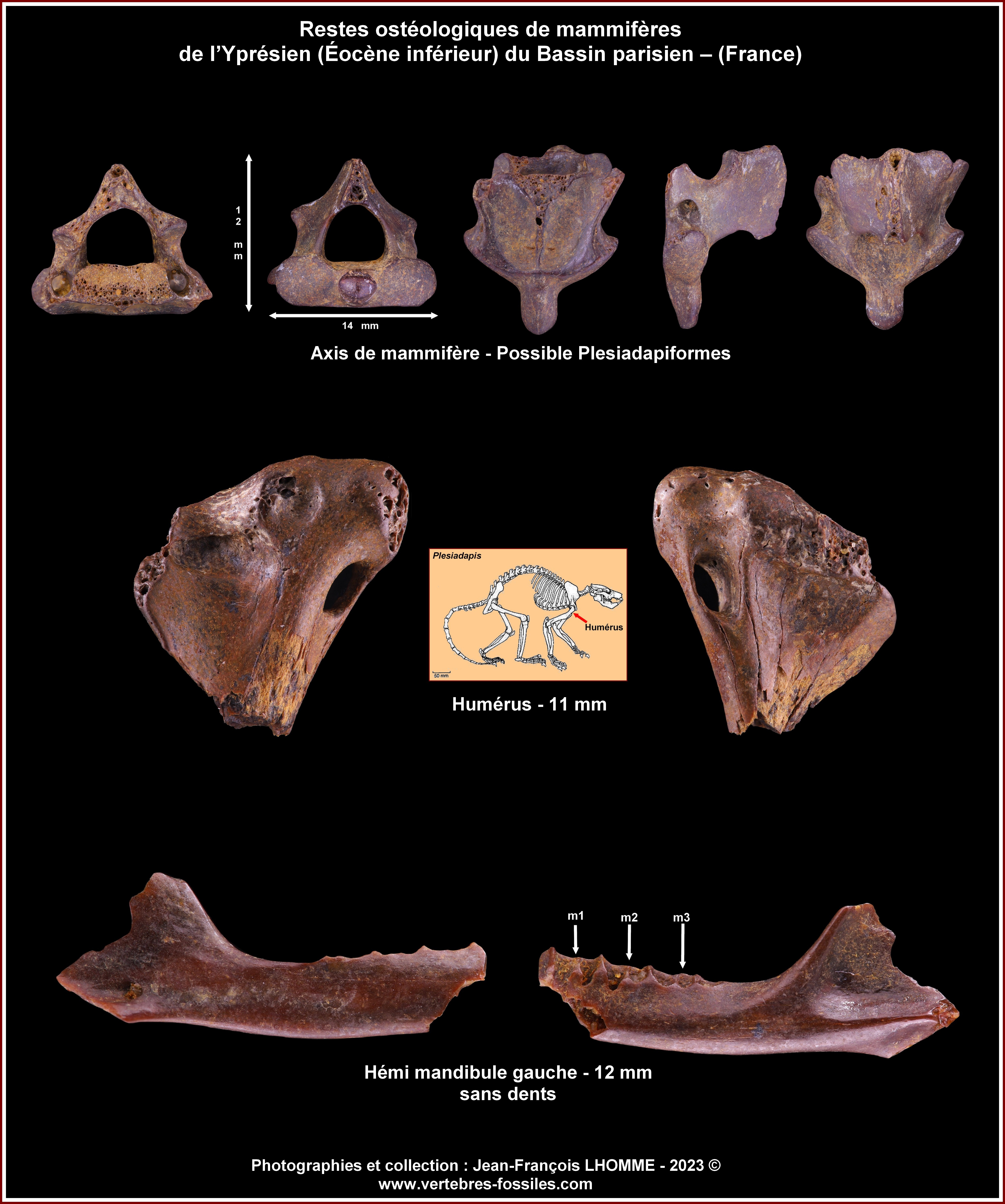

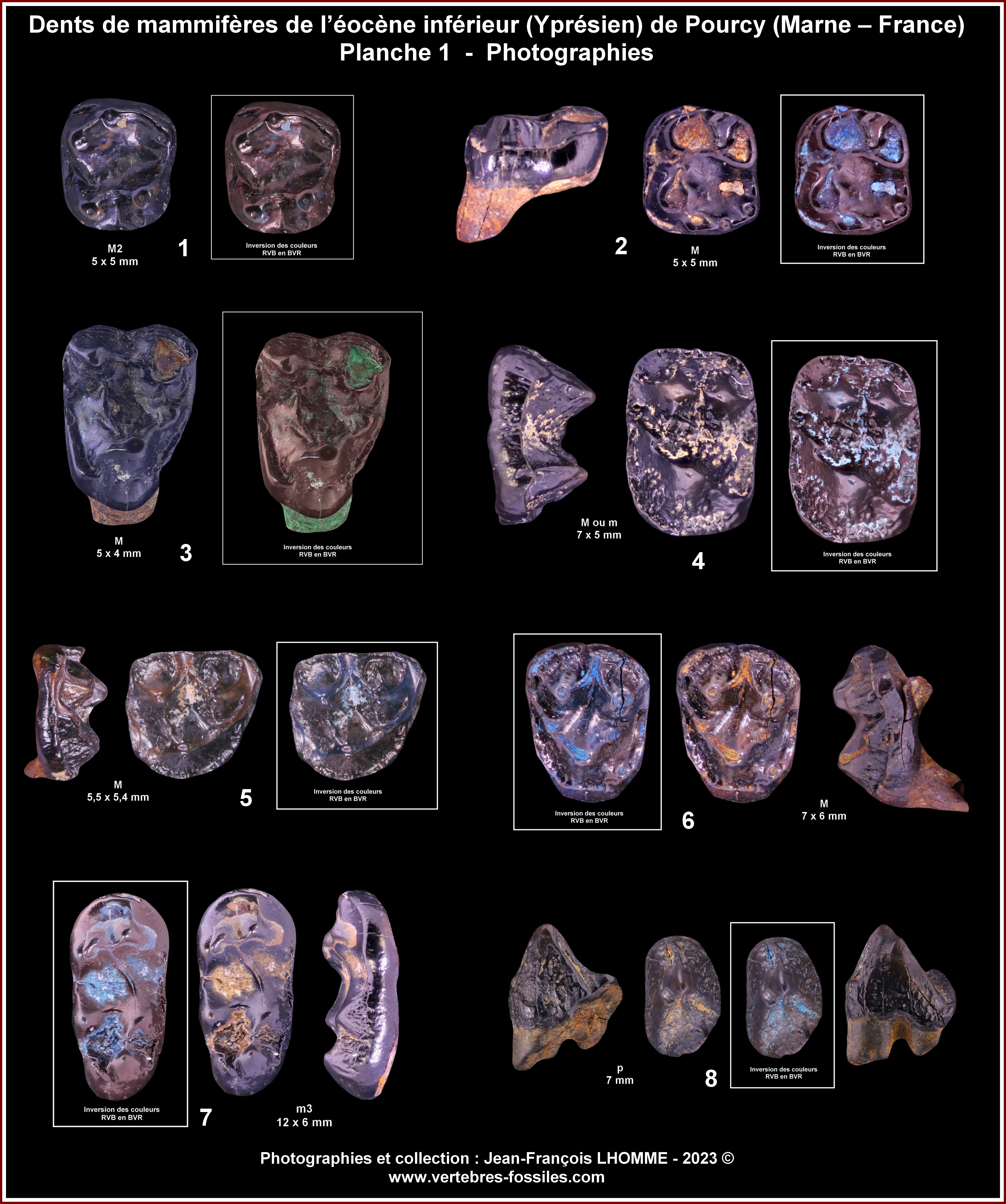

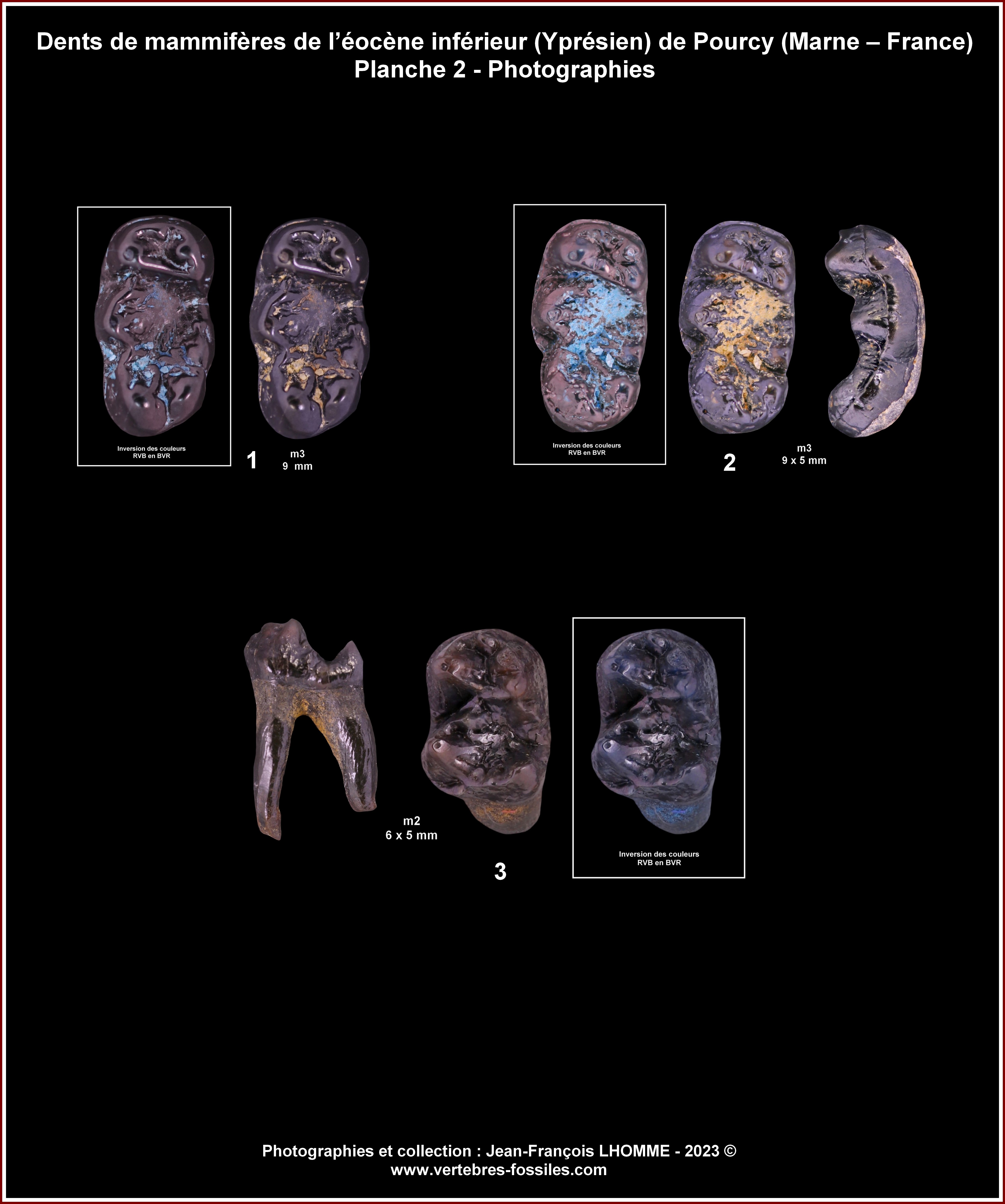

Quelques dents de mammifères du Sparnacien de Pourcy, après je passerais au Cuisien continental et fluviatile
pl_dents_mammiferes_pourcy_legendes-Copie.thumb.jpg.d628d575a70c2f28fcd1a9ce76f2d3bb.jpg
Cyclurus (Amia) keheri  avec le Lepisosteus ce sont l'une des deux espèces les plus abondantes à Messel.
Comme par hasard (ce n'est pas un) on les retrouve également associée dans l'actuel et l'éocène du Bassin parisien

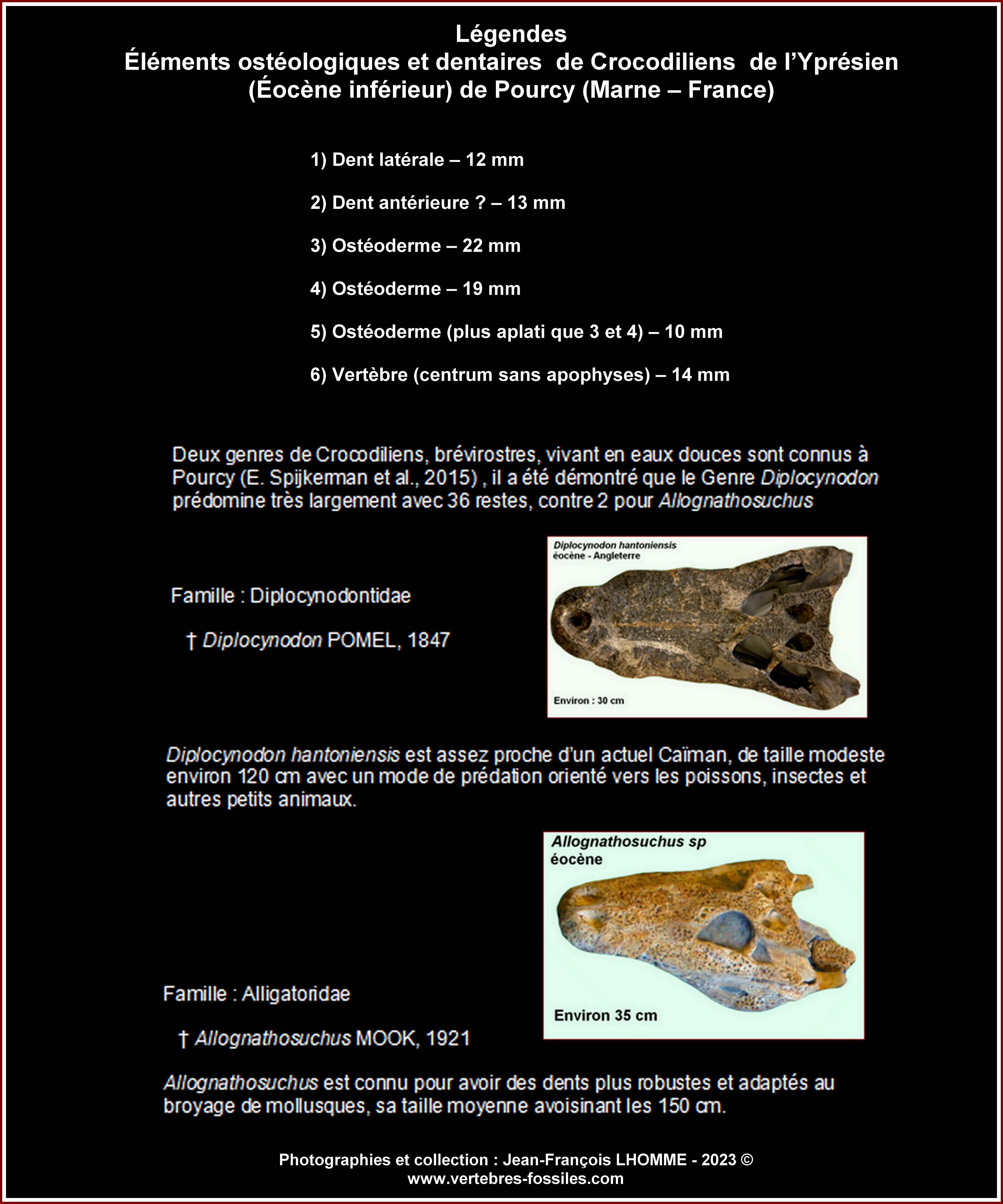

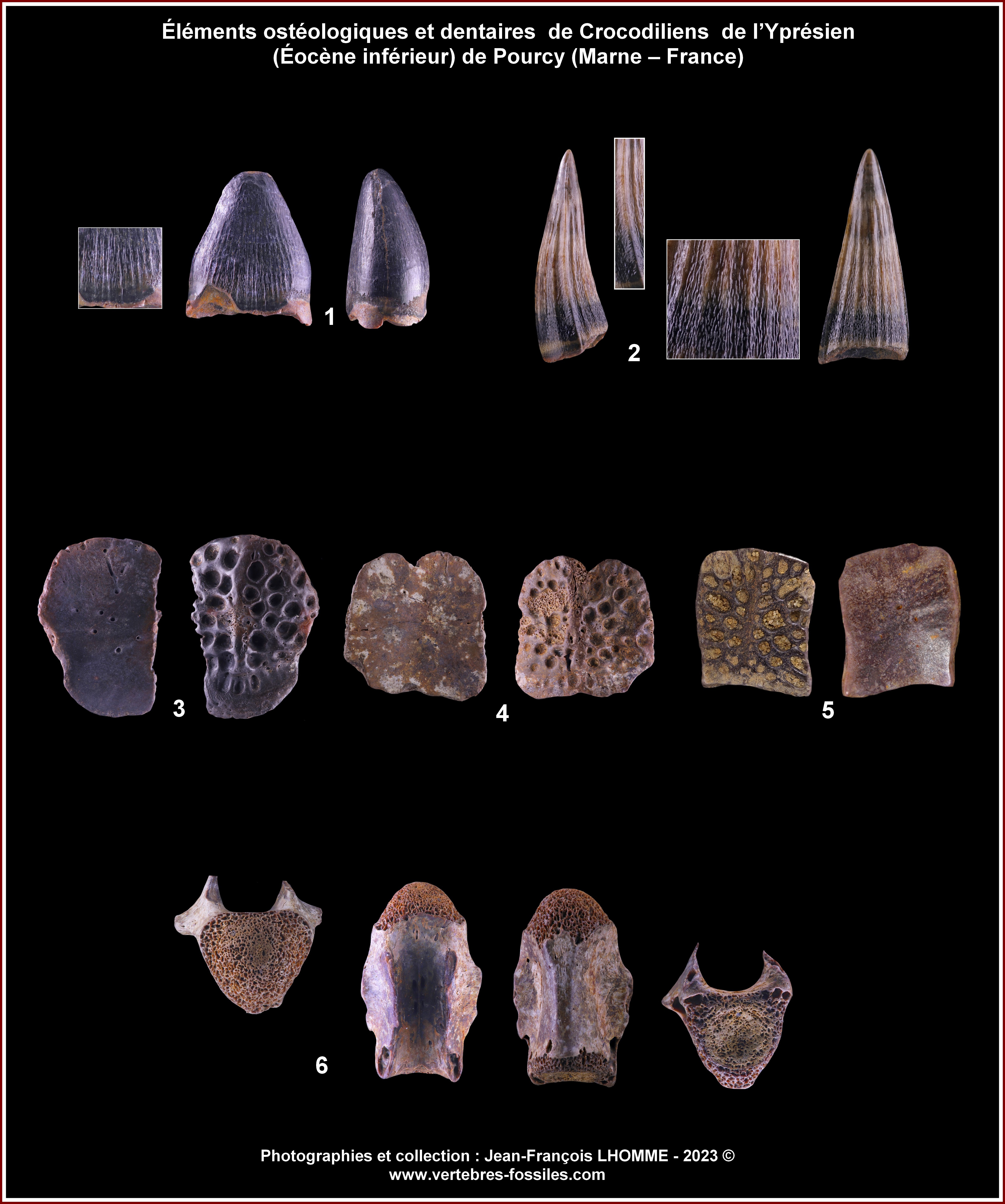

Autres vertébrés du Sparnacien
Crocodiliens

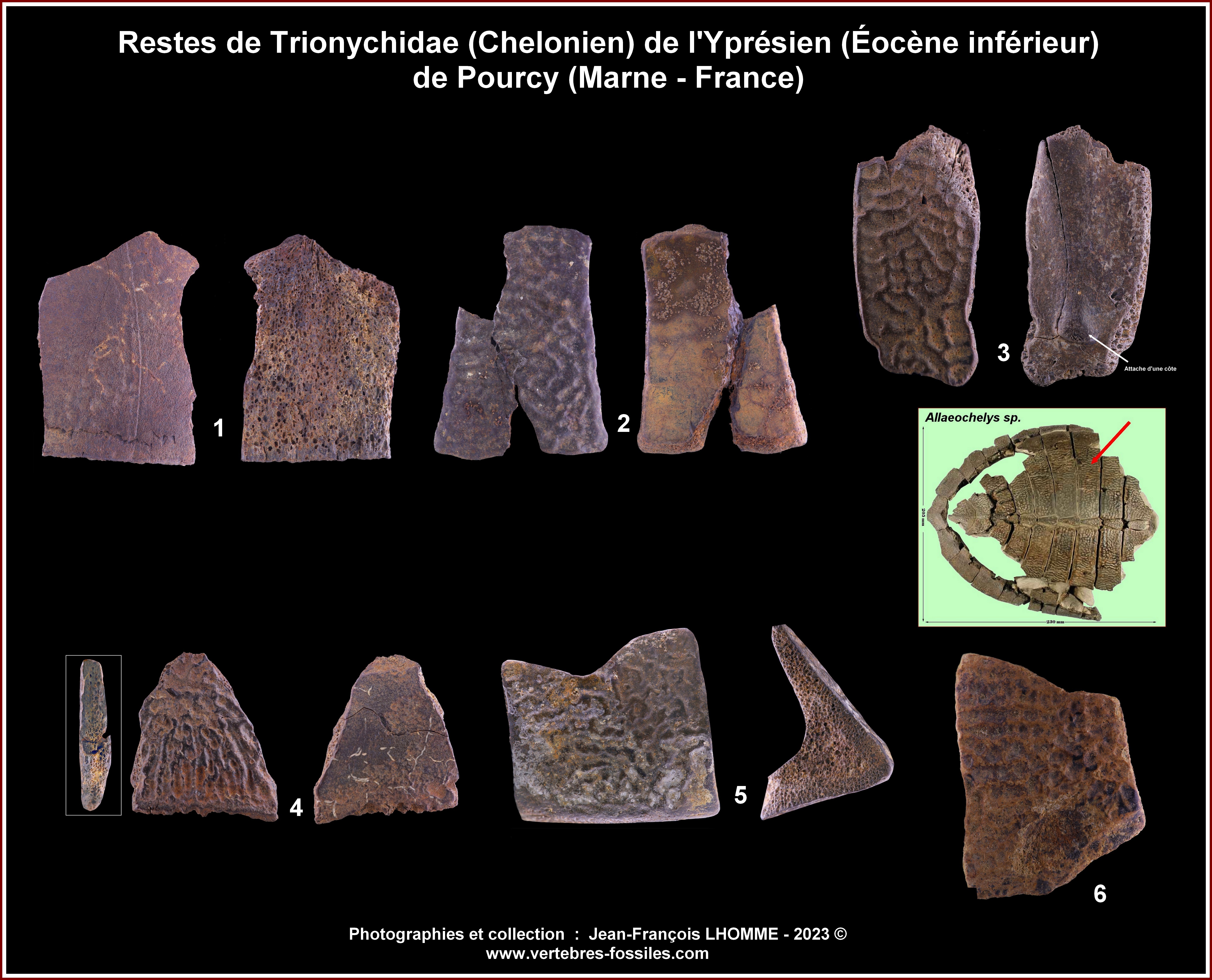

Chéloniens (tortues)

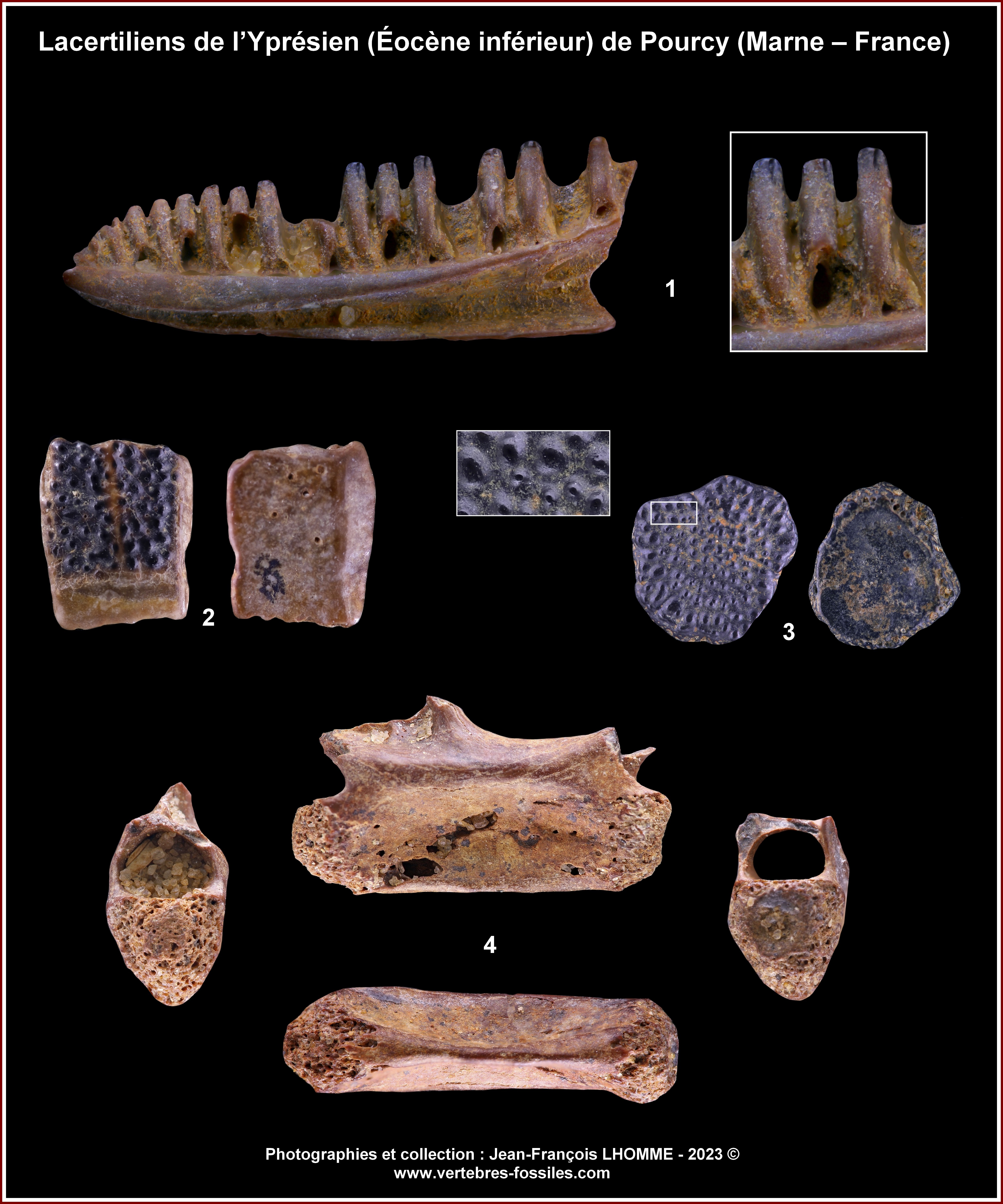

Lacertiliens (lézards et consorts)

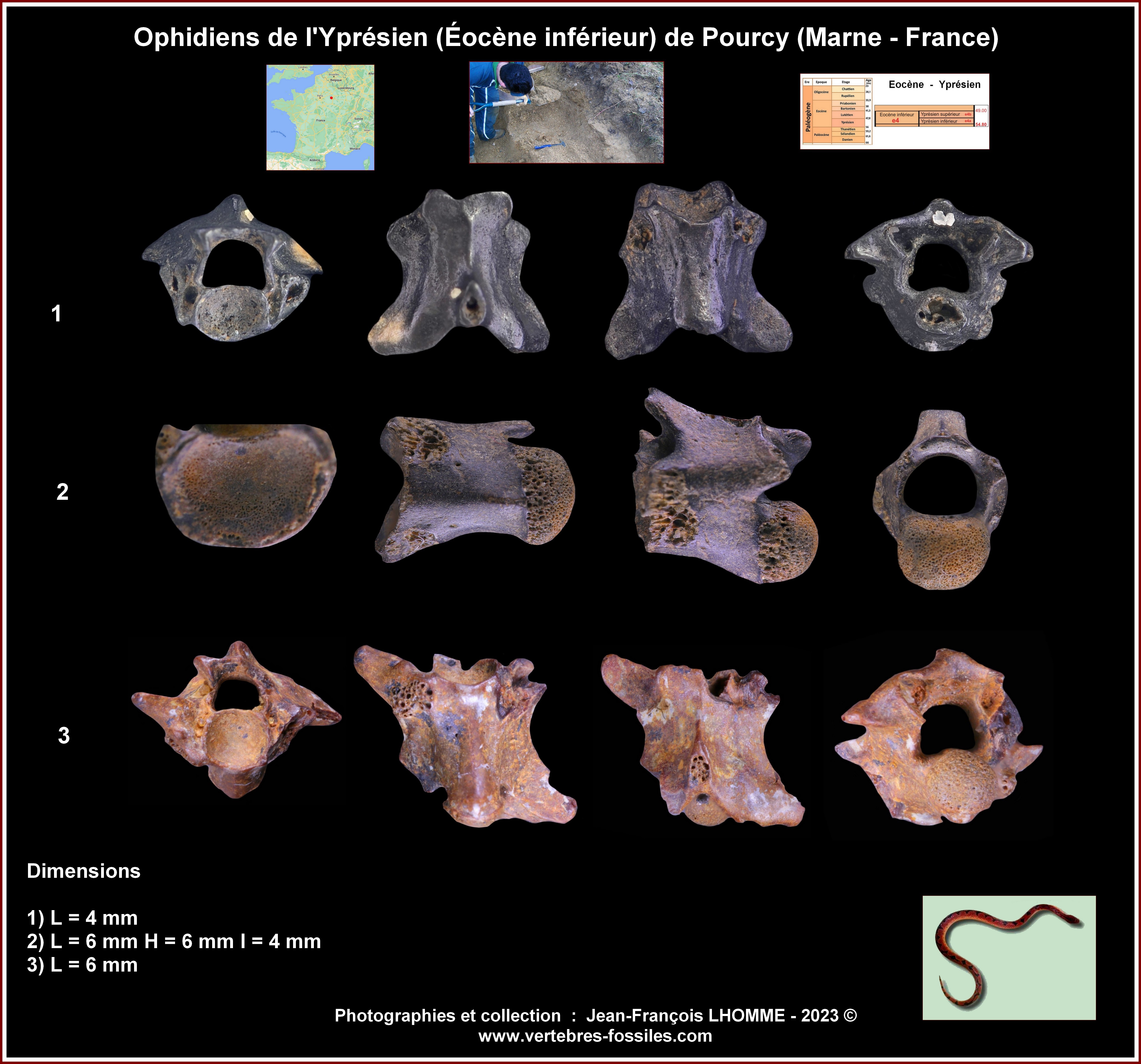

Ophidiens (serpents)

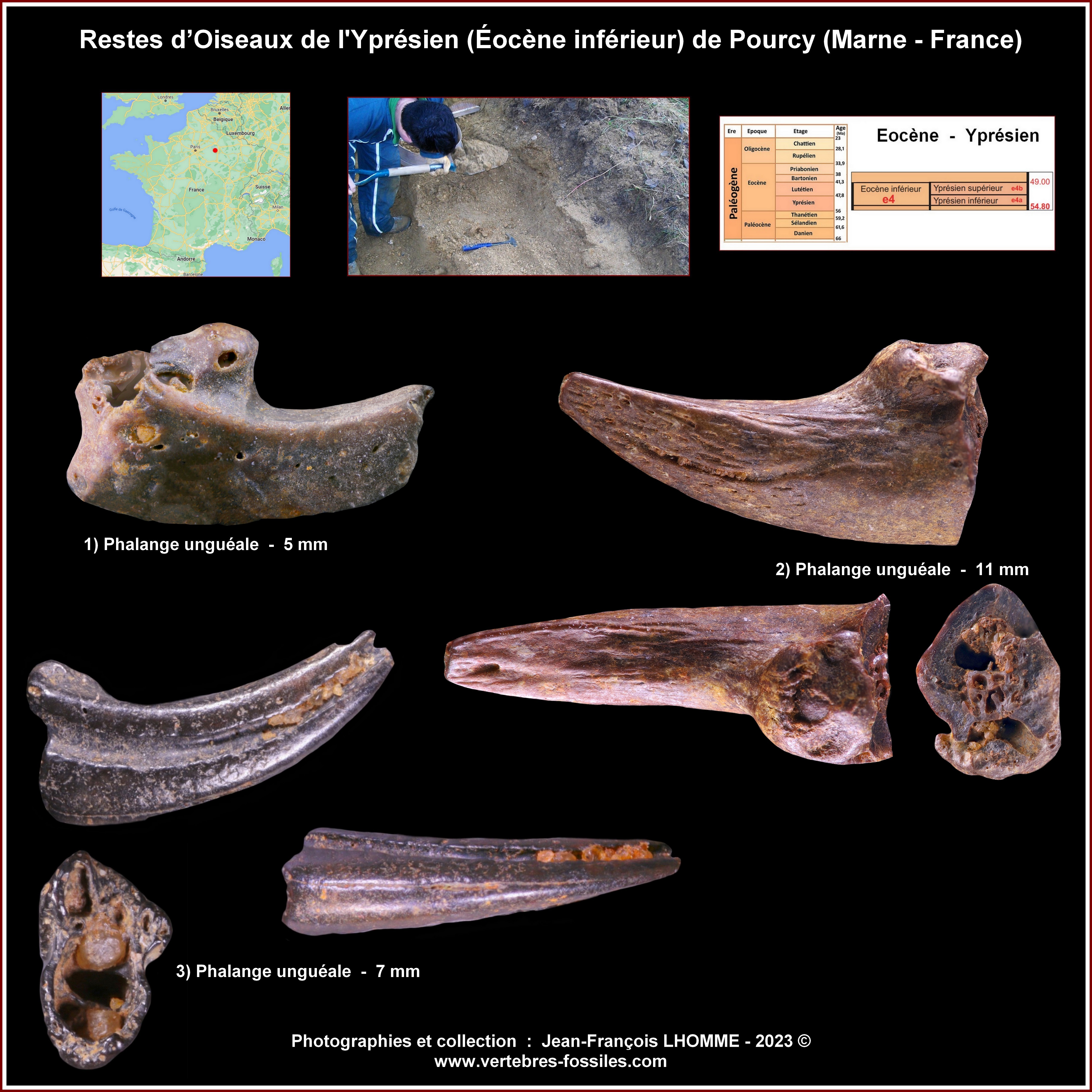

Aves (Oiseaux)

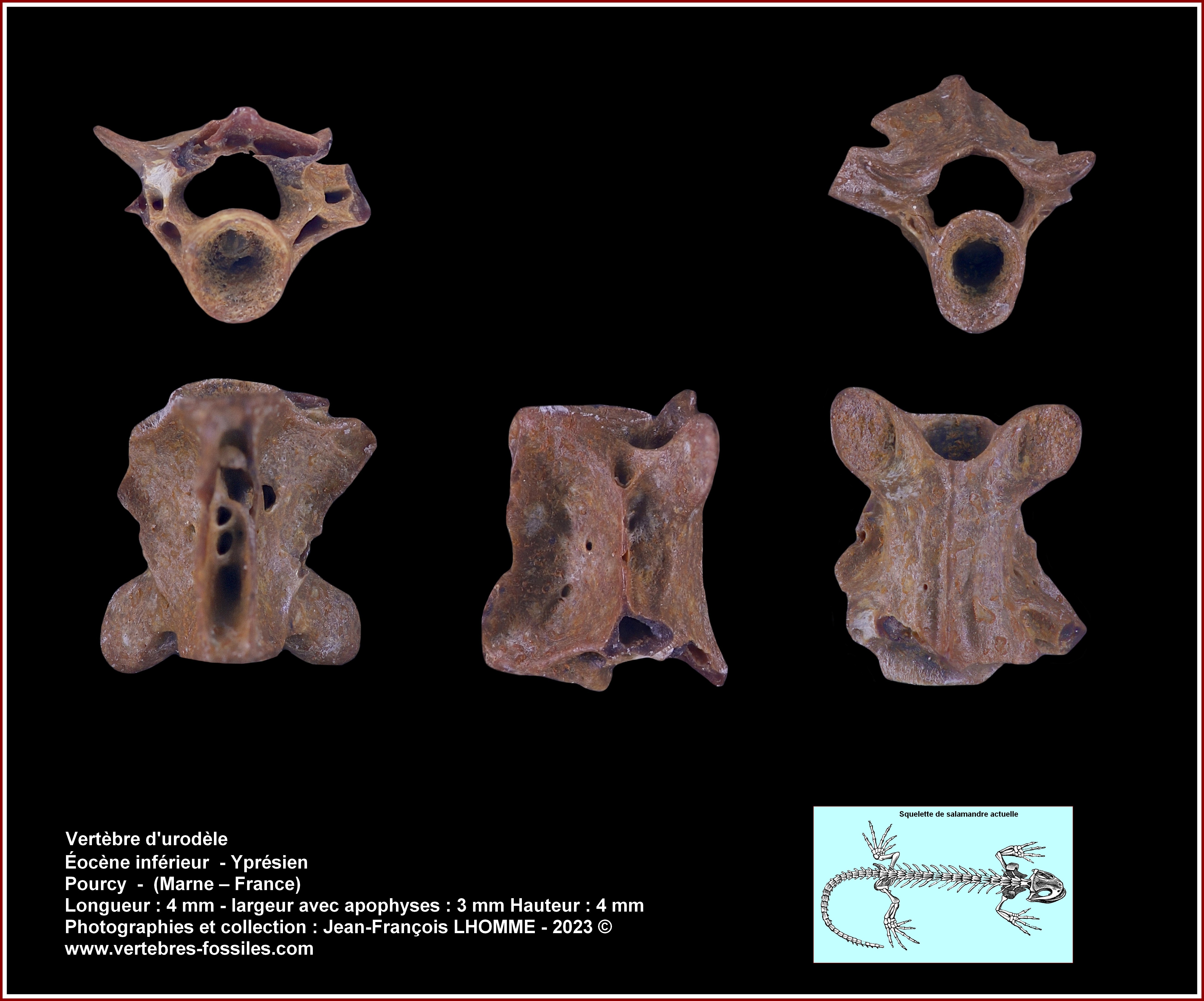

et une vertèbre unique jusqu'ici, j'ai retrouvé un autre spécimen ii y a 15 jours dans la fraction de 3 mm qu'il me reste encore à trier
d'Urodèle (salamandres et tritons)
