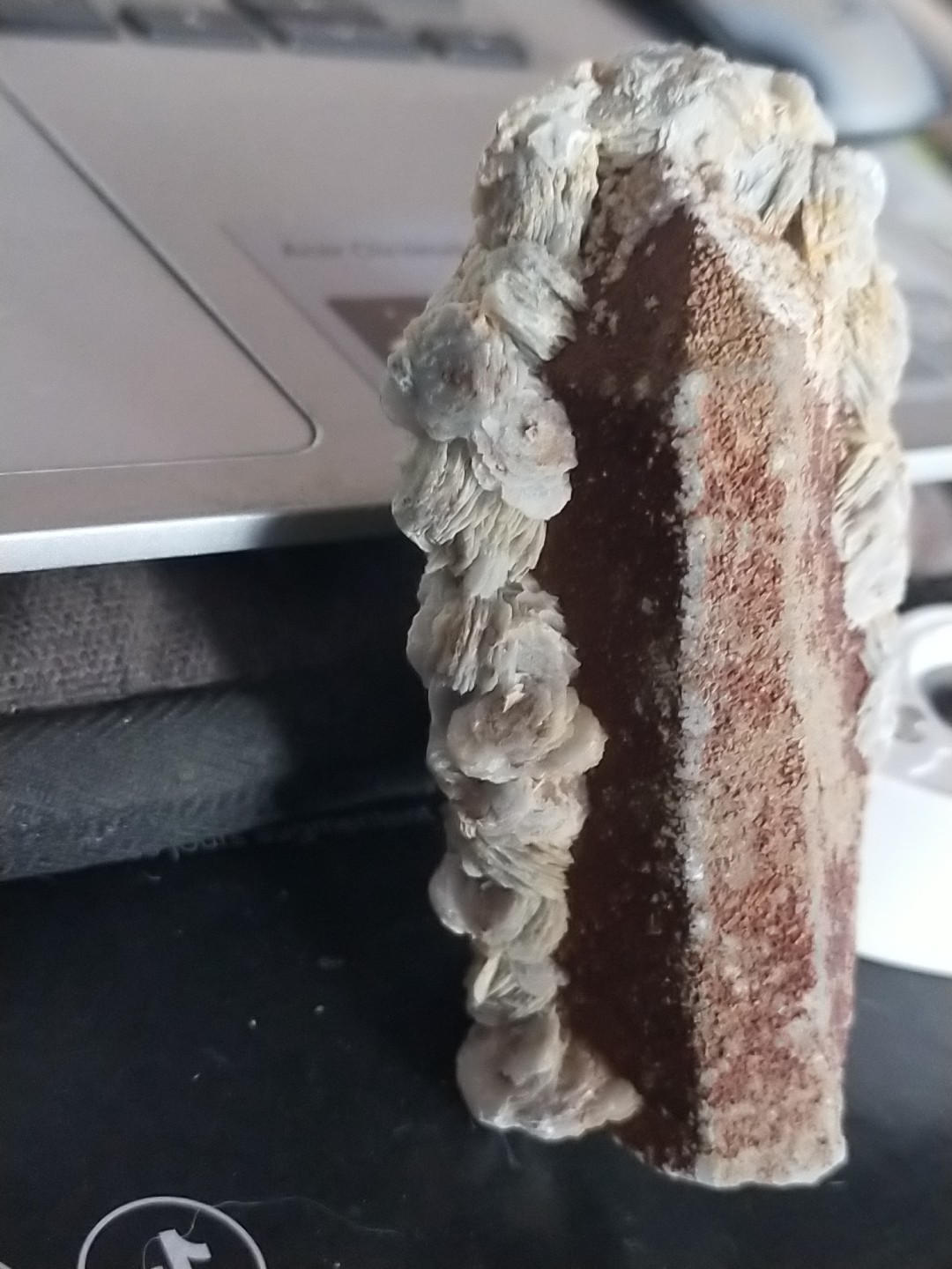

jamais vu d'idocrase en rosette de ce type, et même au niveau de la titanite cet habitus serait très rare,
En effet, l'Idocrase ne présente pas de faciès lamellaire, du moins en cristaux visibles à l'oeil nu.
Quant au Sphène, il peut effectivement former des aigrettes de cristaux aplatis (et peut-être également des rosettes). Mais celles que j'ai vues jusqu'aujourd'hui ne ressemblent pas au minéral-mystère. Un exemple ci-dessous sur Aegirine, avec de petits Zircons (Tizi-n-Inouzane / secteur d'Imilchil / Maroc).
Il y a 2 heures, Orlean a dit :
je pense à de la stilbite
 Oui la Stilbite, ainsi qu'un "moulon" d'autres Zéolites, peuvent présenter un faciès lamellaire...

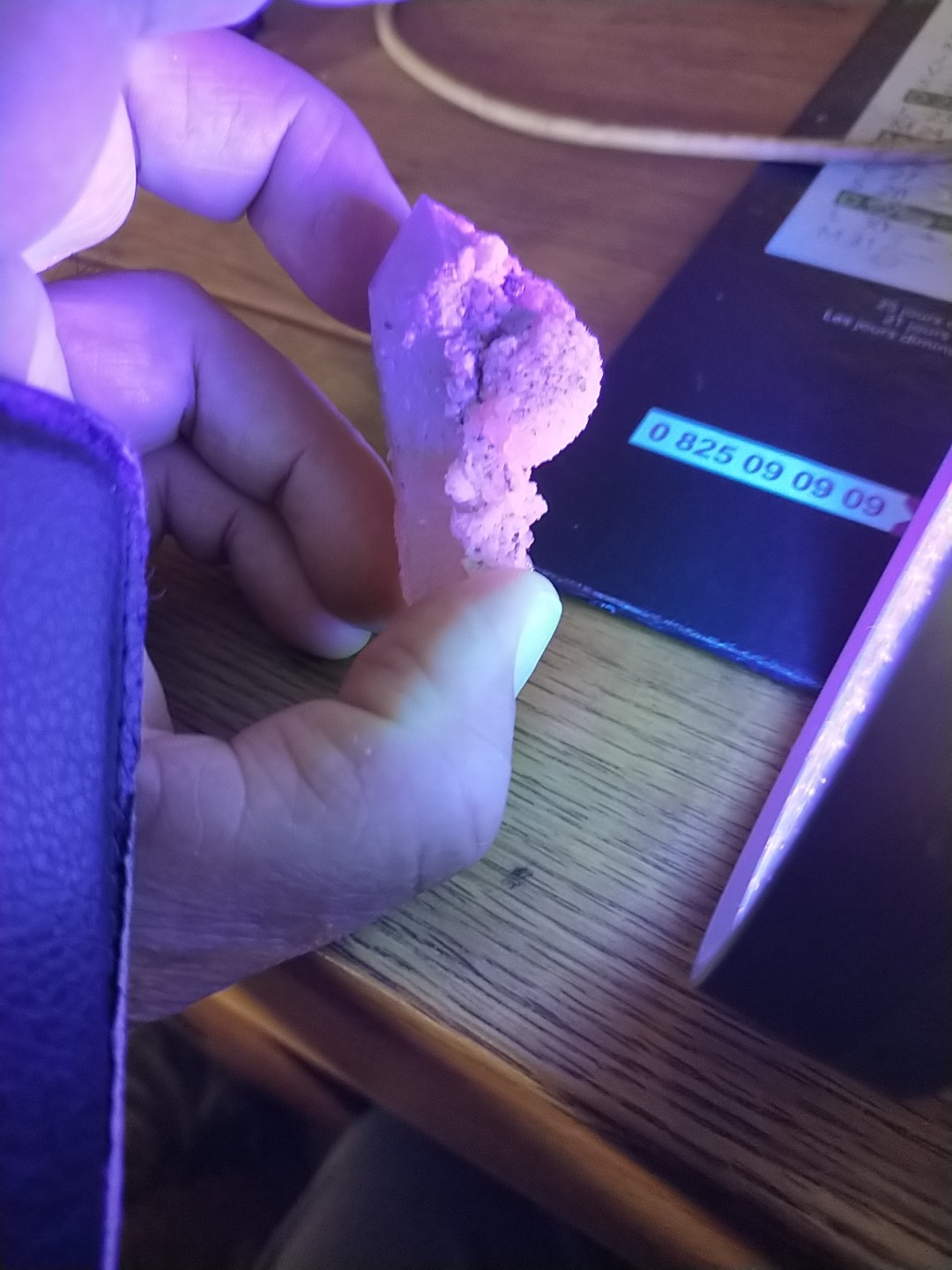

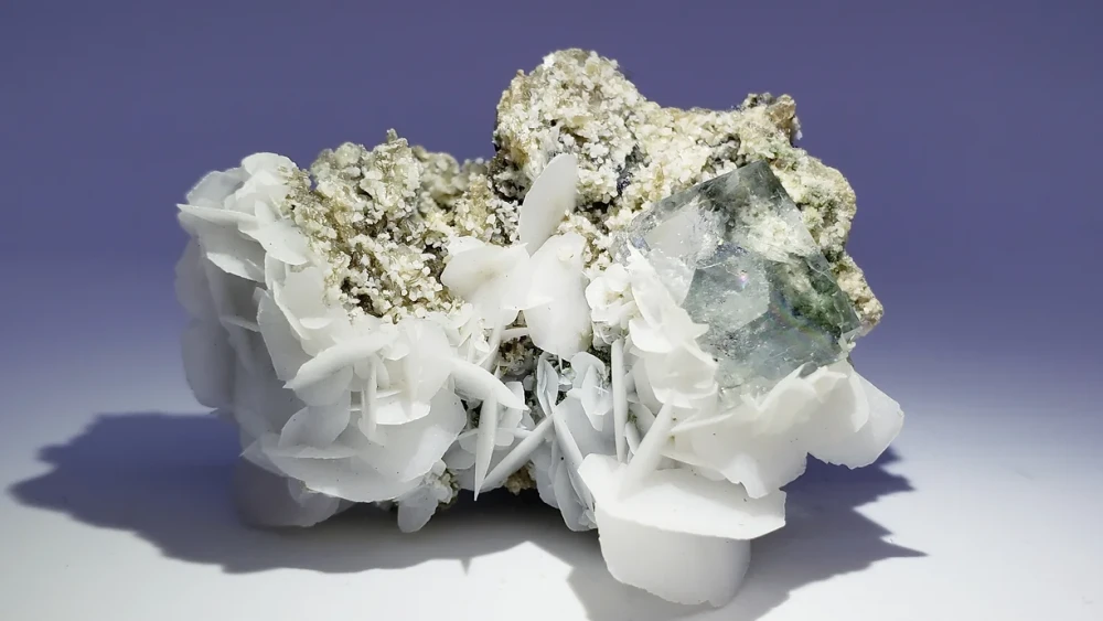

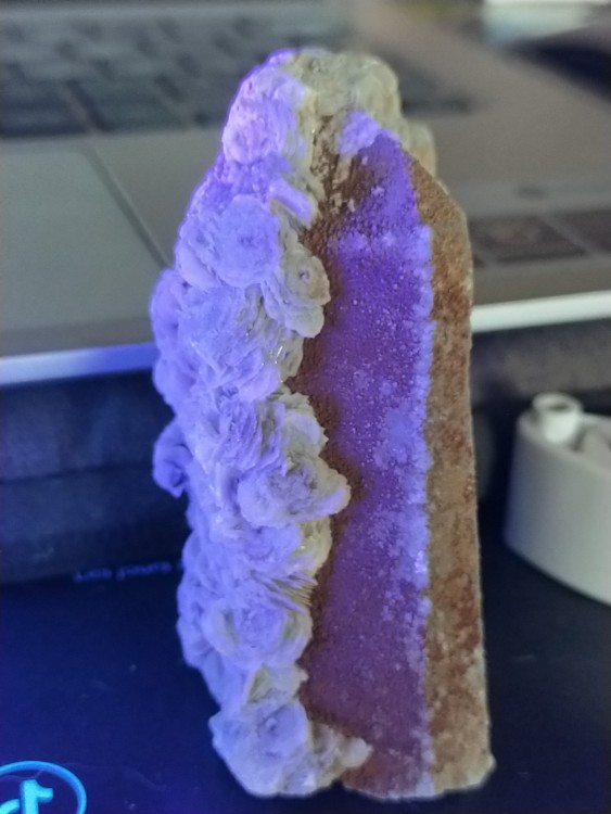

pourquoi pas tous simplement une calcite ?c'est  pas trop courant  en chine ,mais ça existe .j'ai trouvé cela ,peut être une piste quand tu recevras ton spécimen( qui est magnifique)un petit coup d' UV ??? et  la rosette  deviendra une rose 🙂
Quartz DT avec épidote et calcite et aussi Fluorite arc-en-ciel sur muscovite avec calcite en rosette et épidote le tout  de la  Mine Yaogangxian, Yizhang Co., Chenzhou, province du Hunan, Chine
Il y a 14 heures, Bob74 a dit :
En effet, les pétales sont ressemblants!  Je pourrai peut-être tenter prudemment un test à l'acide.
Il y a 22 heures, AMEDE a dit :
Et pourquoi pas de la barytine ? C'est assez ubiquiste comme minéral et il me semble que dans une pegmatite c'est possible d'en avoir.
Possible aussi, en effet. Un candidat de plus !

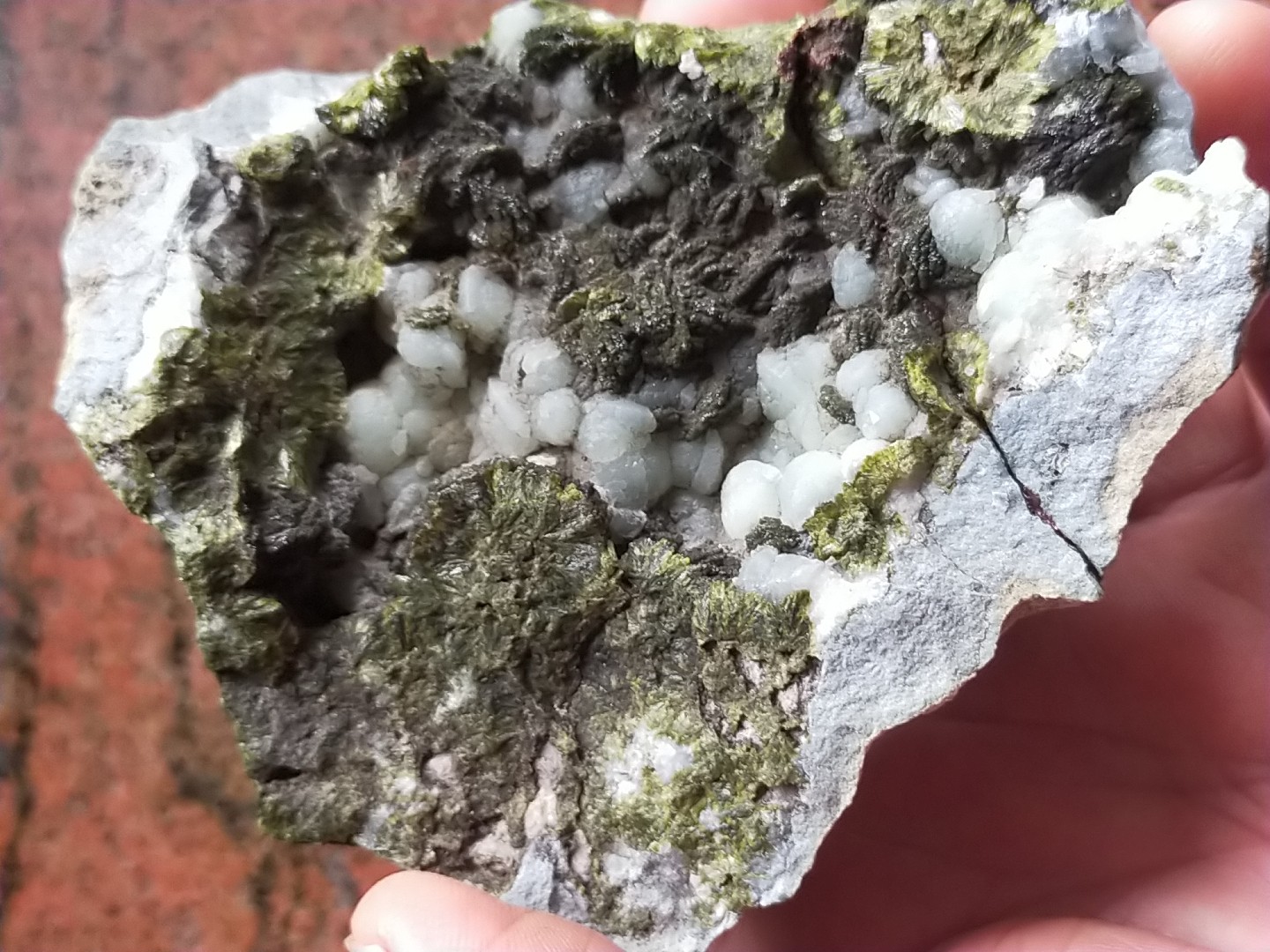

Epidote du massif de Belledonne : les cristaux ont été dégagés en faisant fondre la calcite. On peut également retrouver en association du quartz et de la pyrite avec cette épidote.

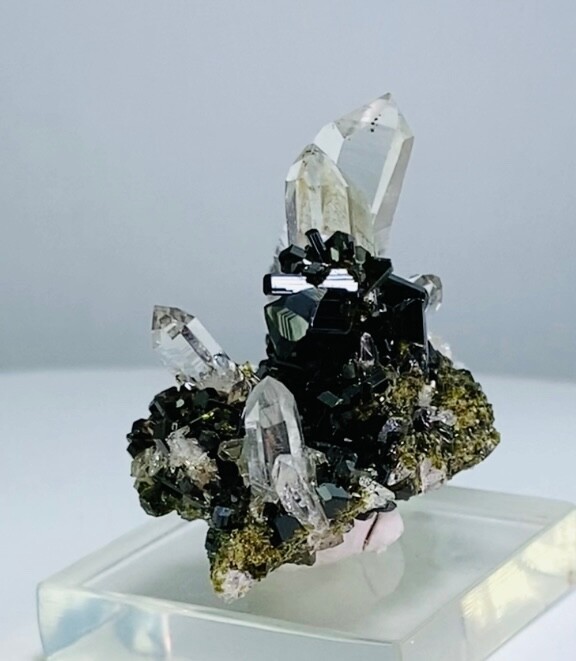

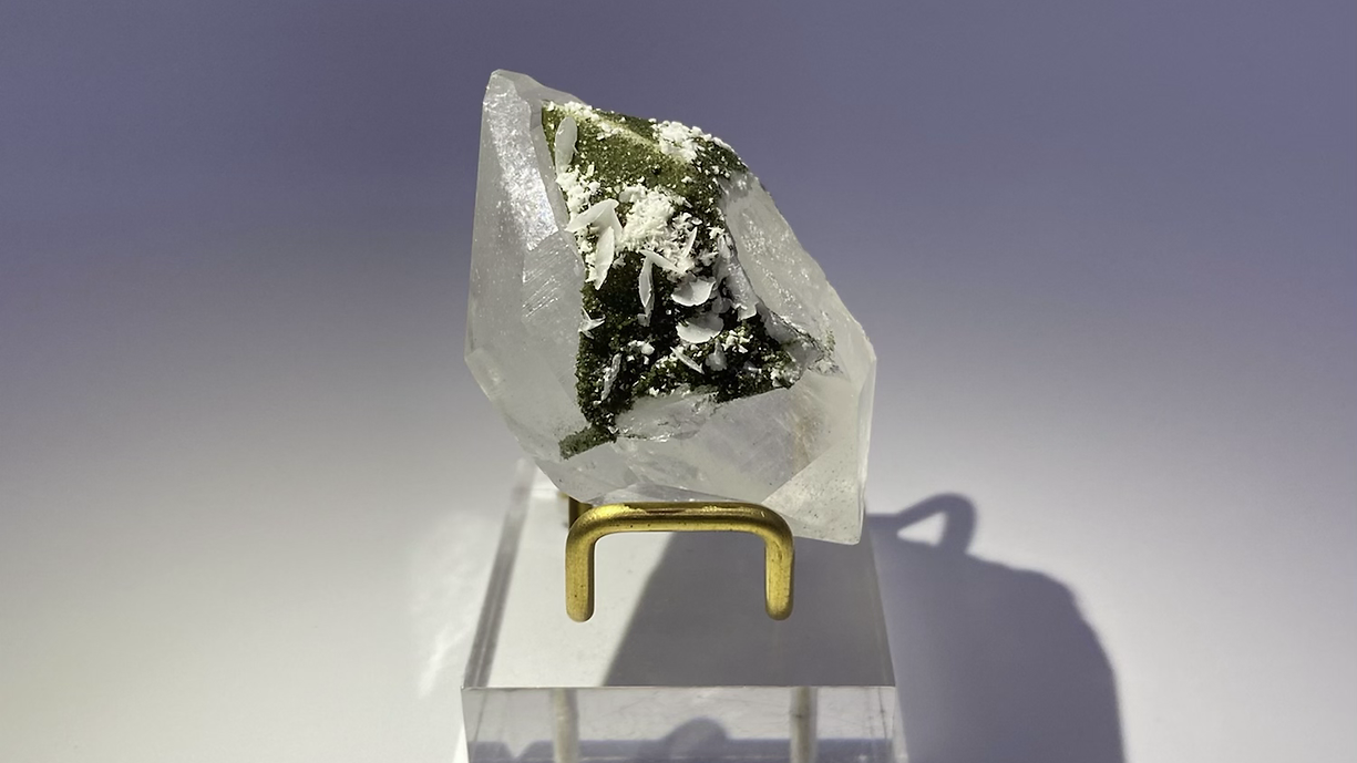

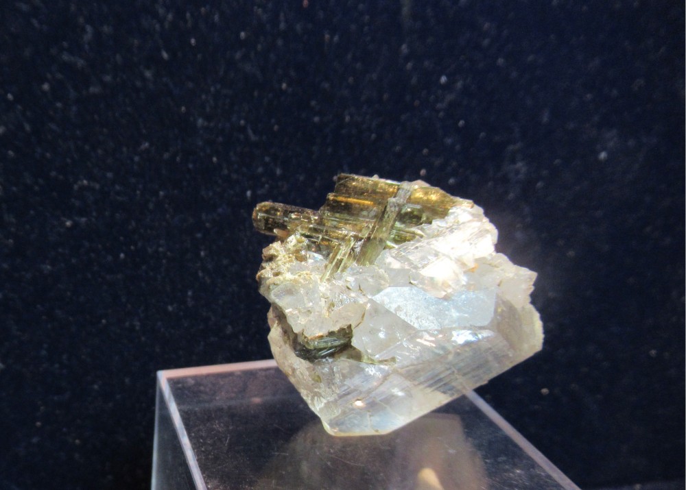

Epidote et Quartz.
Cerro San Felipe / Tablacucho / Cascas / Gran Chimu / La Libertad / PERU.
Environ 25mm pour le plus grand cristal de Quartz.
Hello
Il y a 17 heures, grenat66 a dit :
Bonjour
Superbe sous cet angle de vue !
EPSanFelipe4.jpg.b2f86aaf1e27dfcee470ecfca227ee3e.jpg.047e779858c6e6d2a01508c6ac68f81e.jpg
Jolie pièce, élégante et aérienne... sympa
pas mal de jolies choses sur ce topic, les deux dernières photos d'épidotes (Pakistan et kayes Mali) sont top aussi
Il y a 20 heures, grenat66 a dit :
Bonjour
Il y a 3 heures, Moondaka a dit :
Hello
En effet, et c'est grâce à vos commentaires que j'en prends conscience...  Donc merci!

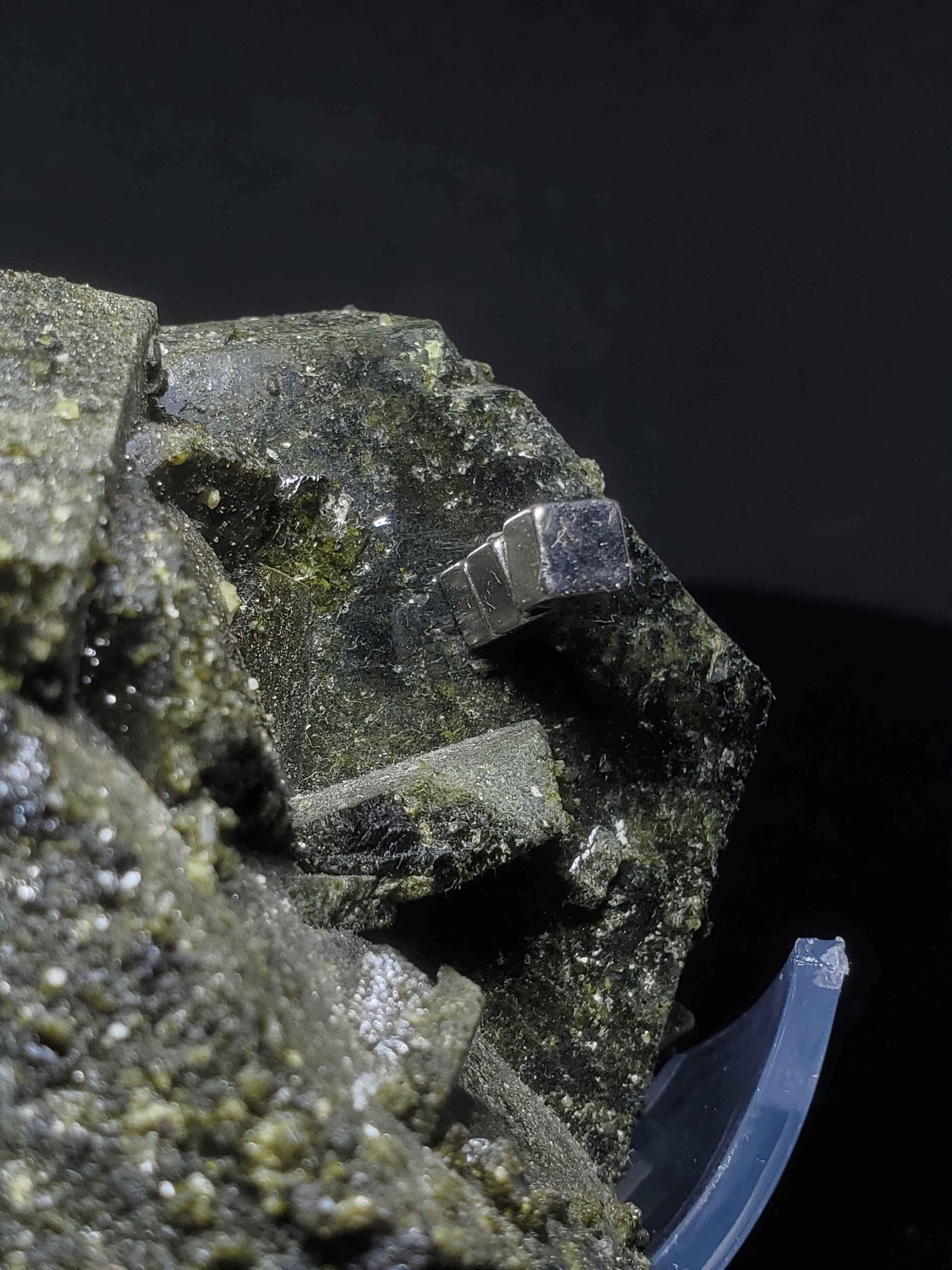

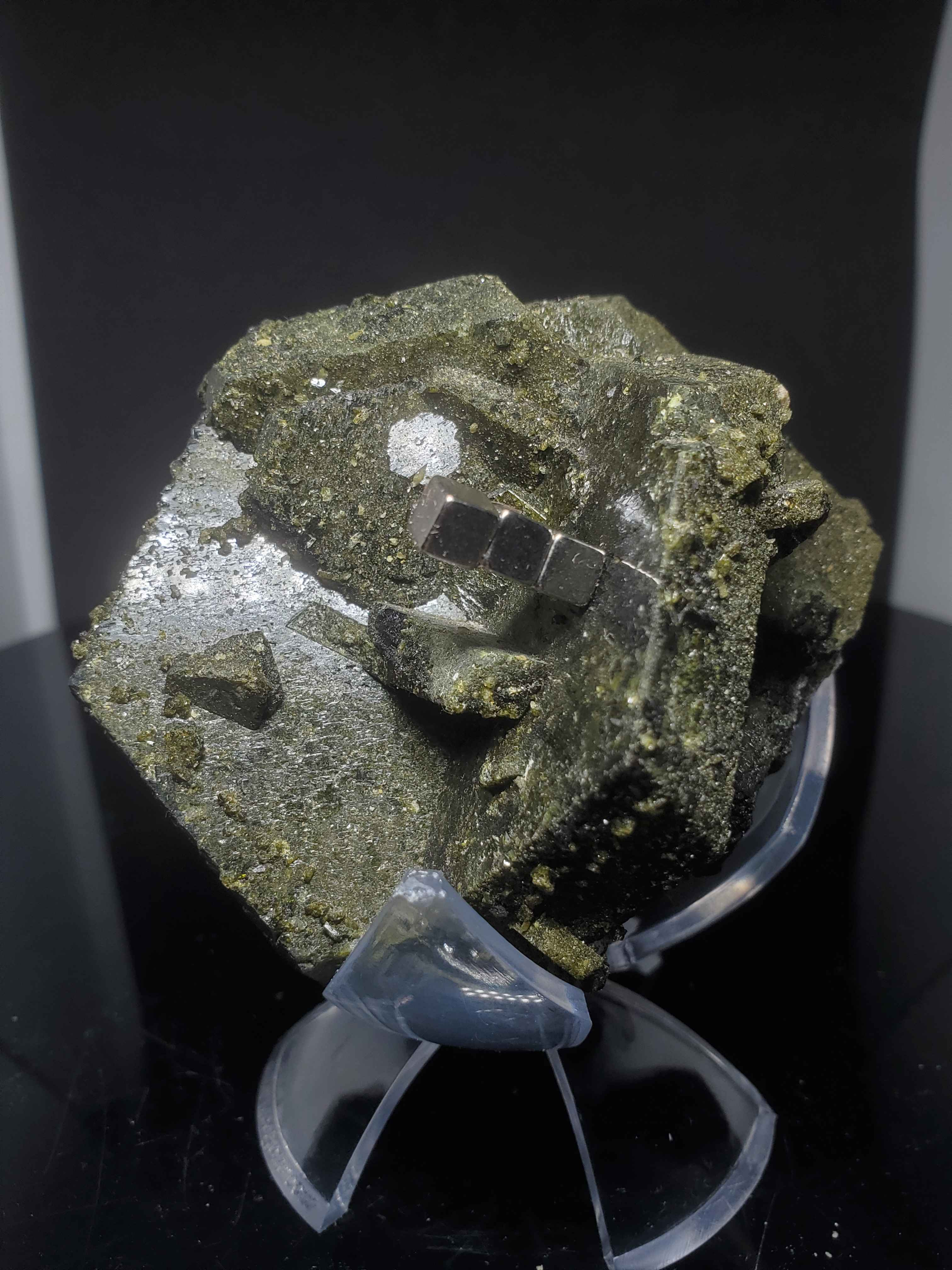

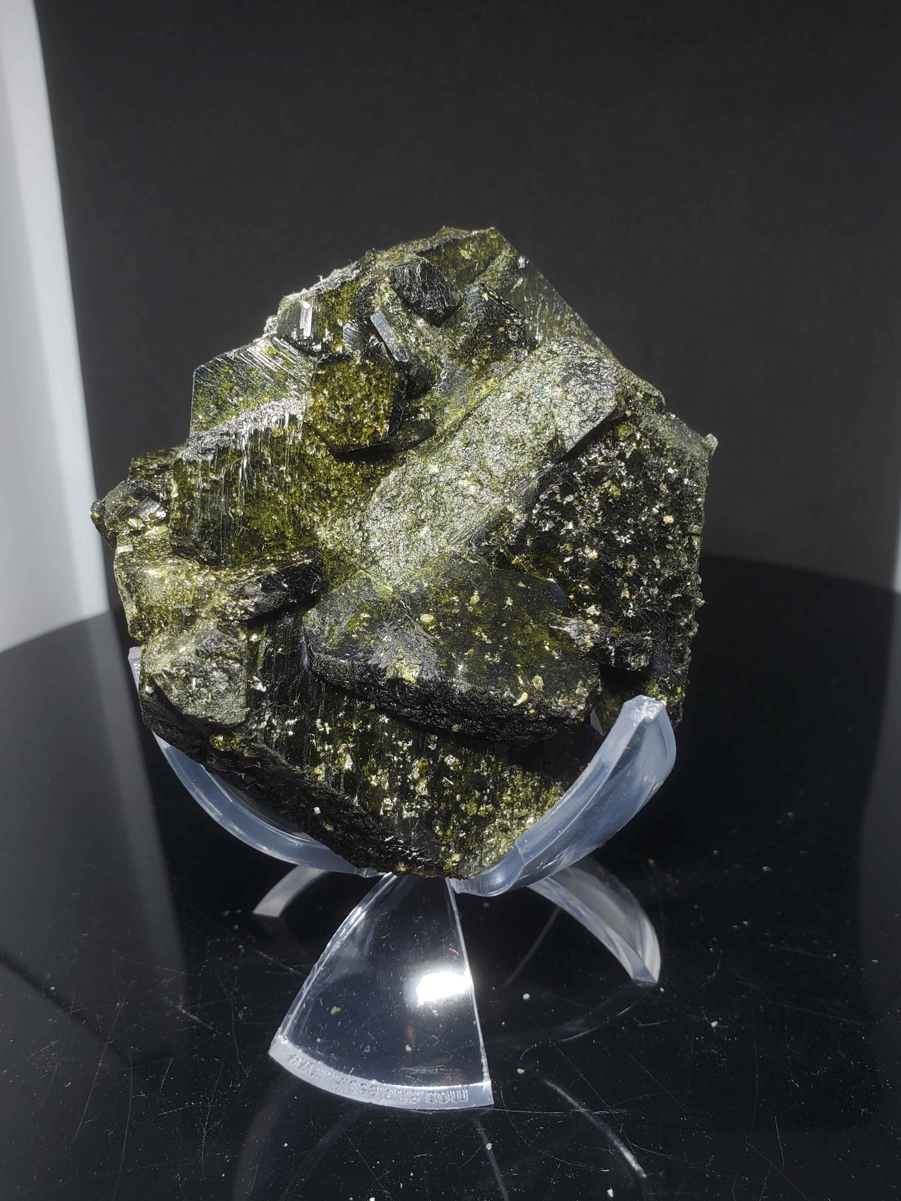

De fait, au départ, c'est principalement la macle du cristal d'Epidote qui m'a intéressé dans ce spécimen; et les photos sont "savamment" séquencées pour amener progressivement la macle:
- on la pressent vaguement sur la photo 1 : allure bizarre de la terminaison (symétrie anormale);
- le soupçon se confirme à la photo 2;
- plus trop de doute à la photo 3 terminaison avec un miroir de symétrie contenant l'axe d'allongement du cristal, et pas d'axe binaire;
- preuve formelle sur la photo 4 : stries en chevron sur la face (010), qui matérialisent le plan miroir.
Bref le sage montre la lune à un cristallographe, et le cristallographe cherche les éléments de symétrie ... du doigt du sage.
En vrai la pièce est toute petite: 20 à 25mm pour le plus gros cristal de Quartz, selon l'endroit où on le fait commencer. C'est 3 à 4 fois plus petit que sur les photos. Donc 9 à 16 fois plus petit pour l'appréciation des surfaces.

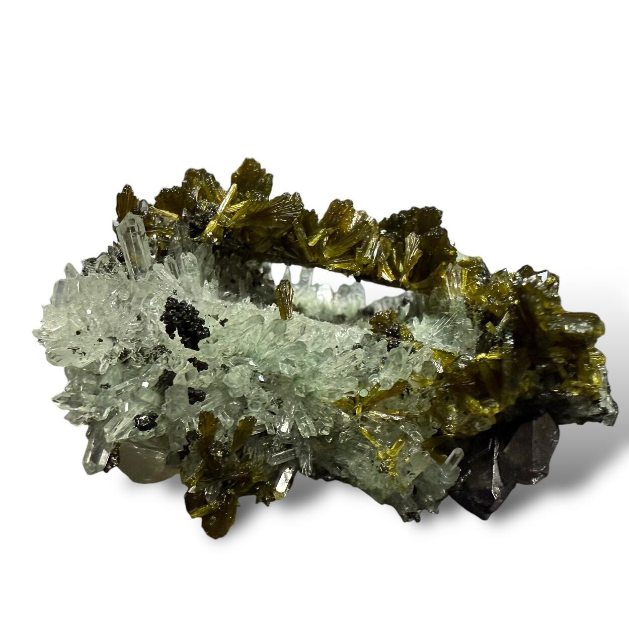

Association Epidote-Quartz-Magnétite provenant du secteur minier de Dashkesan (Co-Fe) / AZERBAIDJAN.
Dans son illustration de Munich 2025, Otto vient de nous présenter le spécimen d’Epidote de Knappenwand surnommée "Die Brücke". Pour lui faire écho, voici une version plus modeste de "pont" d'Epidote : un espace vide à section rectangulaire sépare la cristallisation de Quartz et celle des aigrettes d'Epidote. J'ignore quel était le minéral disparu.
La petite grappe de grains noirâtres à l'éclat métallique terni, ressemblant à du caviar, visible au milieu des gerbes de Quartz en partie gauche de la photo, est probablement un sulfo-arséniure de fer et cobalt, peut-être du Glaucodot, ou quelque chose d'intermédiaire entre Mispickel et Cobaltite.

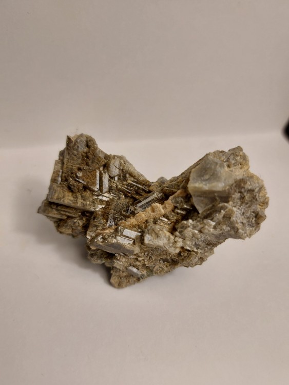

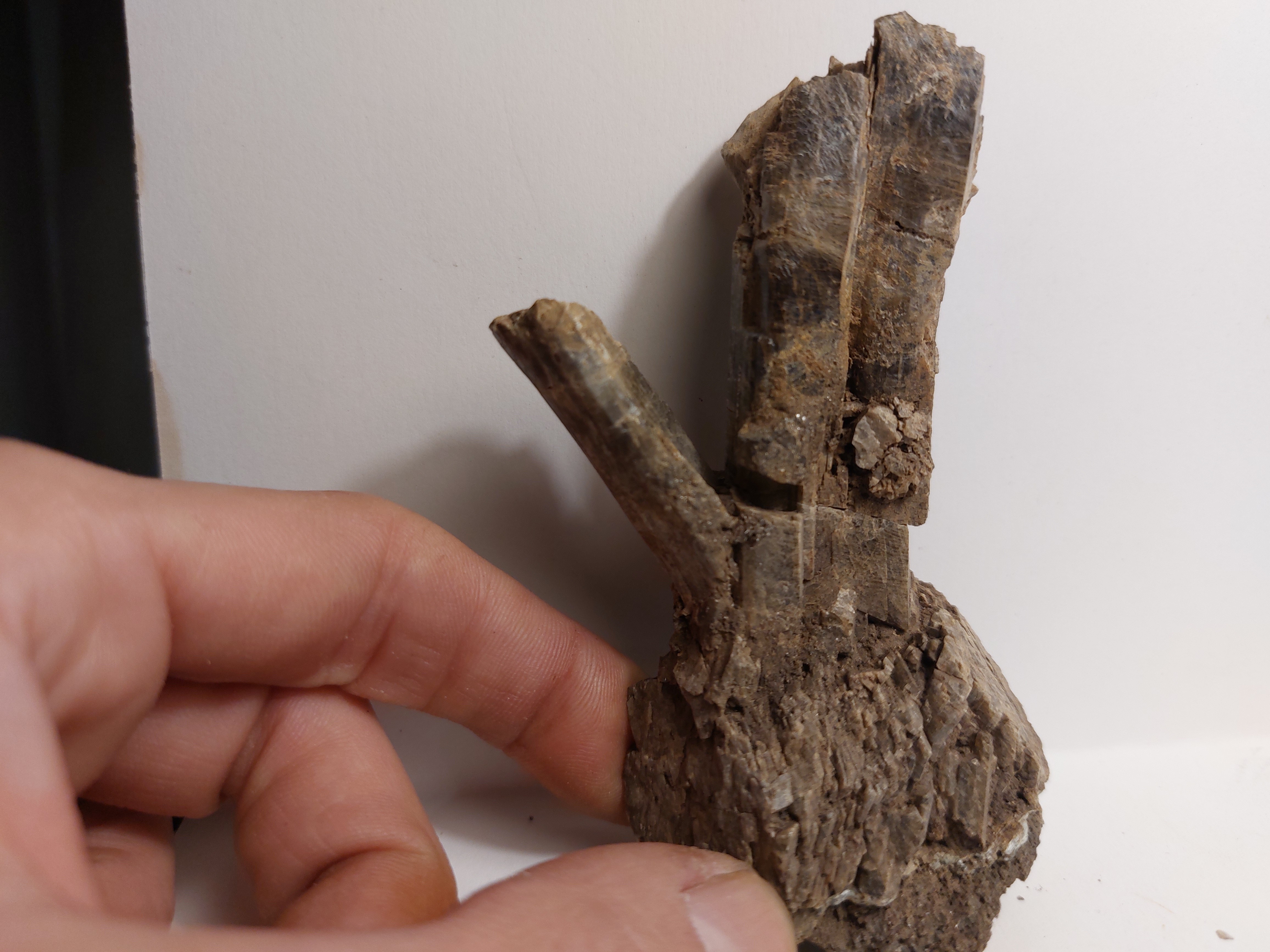

Deux spécimens d'Epidote du massif du Mont-Blanc.
Le premier (4cm / de couleur tirant sur le marron et bien abîmé) provenant du secteur du Glacier d'Argentières, récolté vers 1975 par le "montanista" catalan Francesc Garcia.
Le second (3cm) provenant du secteur du Glacier du Miage / Aiguilles grises. Avec quelques cristaux d'Adulaire accrochés à la base, et un plumet d'amiante (non visible sur les photos).

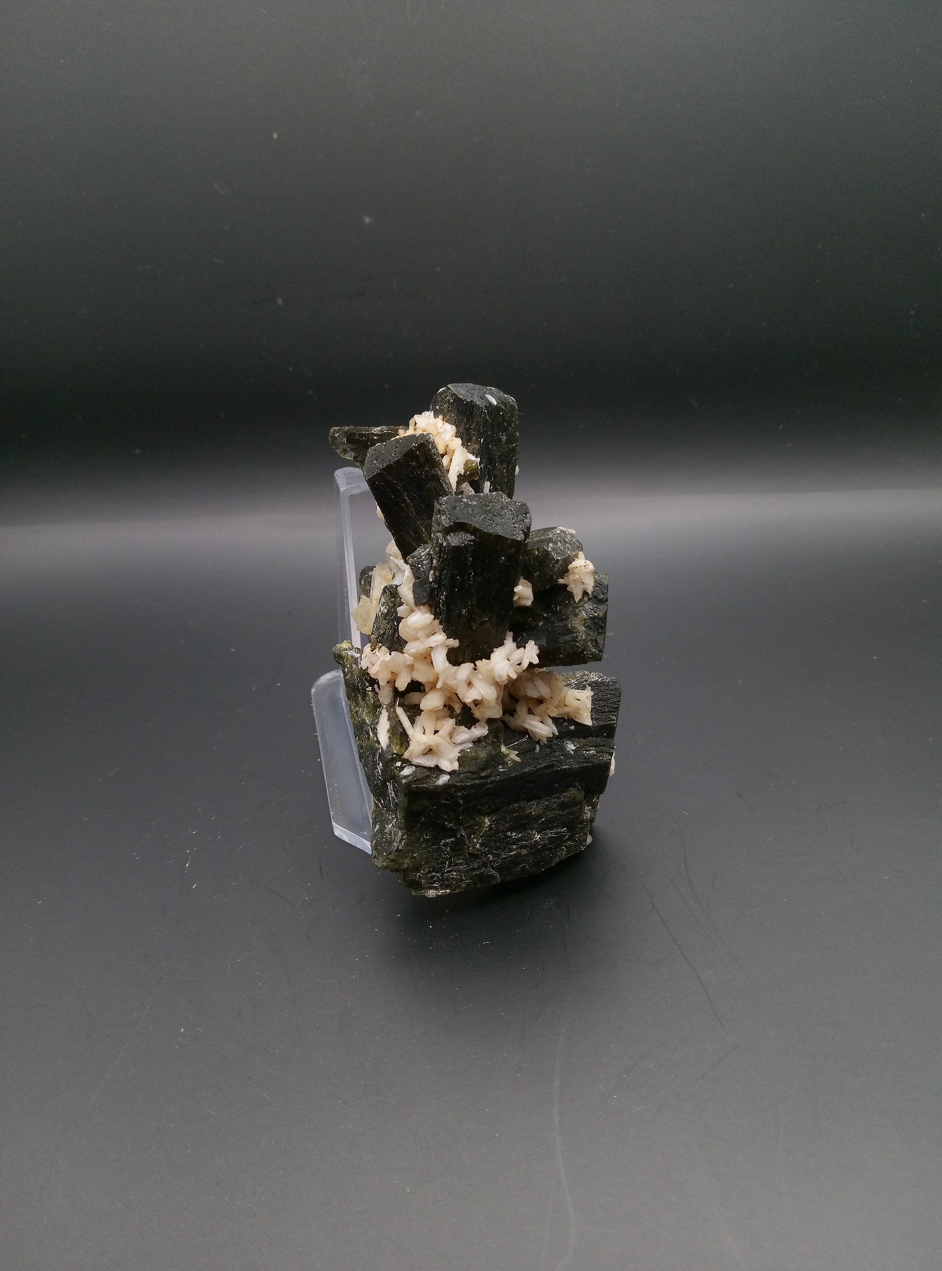

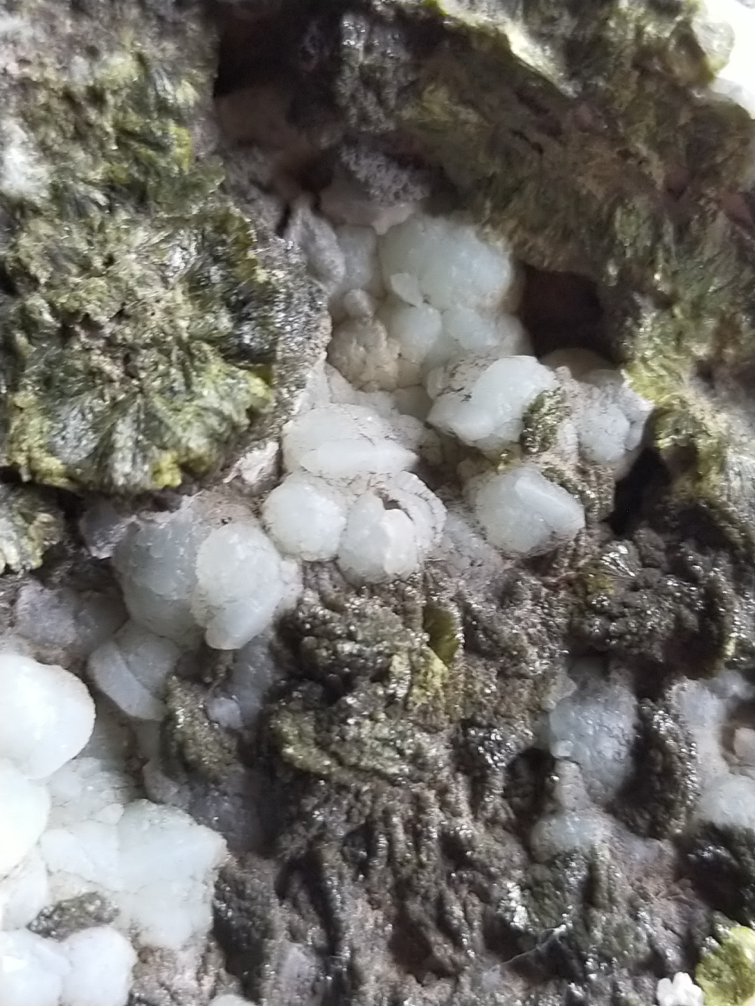

Ax-les-Thermes (Ariege), dans une poche ou l'epidote s'accompagnait de quartz et d'une amphibole vert emeraude.
Le gros échantillon de qualité plutôt pierreuse mesure 10.5x5.5cm avec le plus gros cristal (hélas clivé à sa base) atteignant 7cm, le second échantillon de meilleure qualité mesure 6,5x4,5cm avec des cristaux allant de 1 a 1,5 cm.
souvent clivé quand les cristaux touchent les deux épontes, dans les alpes de nombreuses poches présentent le même problème, et dans cette configuration les cristaux n'ont pas de face sommitale

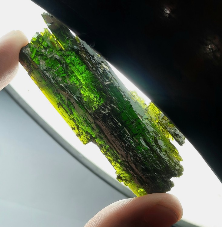

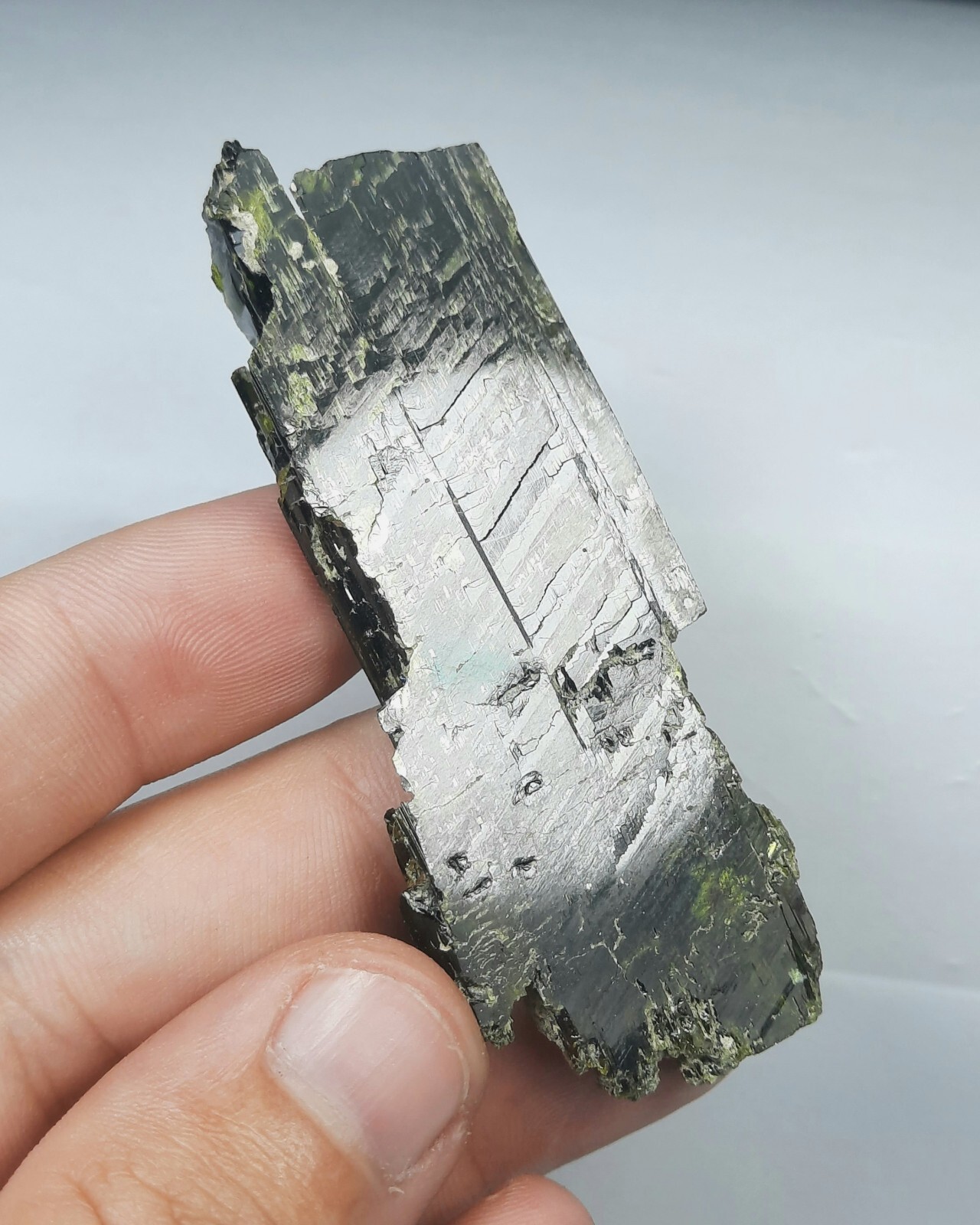

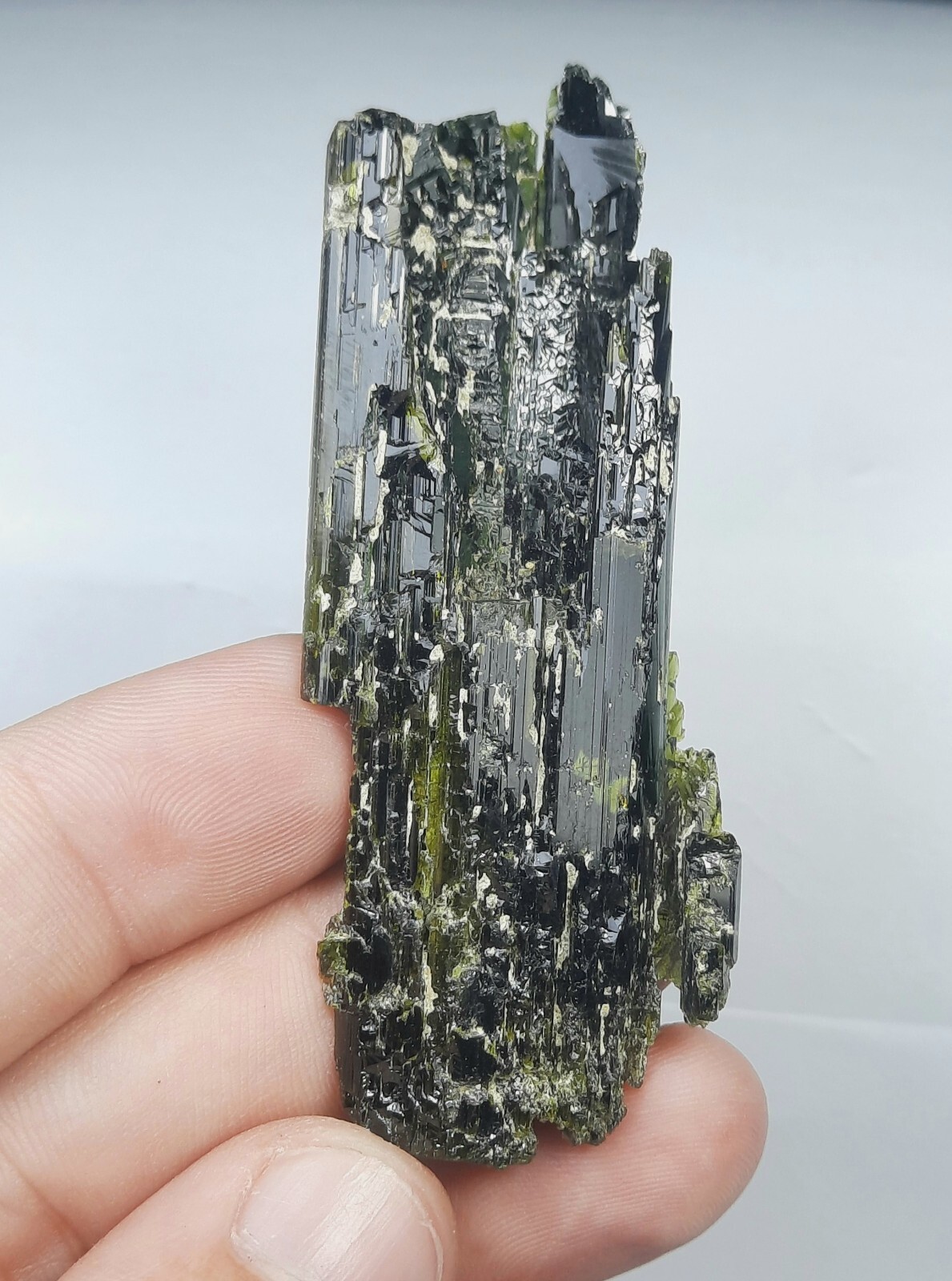

Ci-dessous un exemple des cristaux d'Epidote profondément "cariés" qui sont extraits depuis quelque temps dans le secteur de Bajaur (Bajour, Bajawar) / KPK / PAKISTAN. Ces spécimens ne sont pas arrivés dans le circuit des grands revendeurs occidentaux, ni sur Mindat; de ce fait on sait peu de chose du contexte, et en particulier on ignore si leur forme résulte d'une corrosion, ou d'une croissance simultanée et compétitive avec d'autres minéraux disparus (naturellement ou suite à une intervention humaine).
Cristal presque "flottant" allongé (probablement selon l'axe binaire) et très aplati 4 à 8mm d'épaisseur pour 7cm de longueur.
Un des grands côtés se présente comme une grande face plane, relativement régulière; alors que l'autre côté est complètement "corrodé", avec d'innombrables faces, facettes et microfaces, dont les dimensions s'étagent sur plusieurs ordres de grandeur : centimétrique, millimétrique, inframillimétrique (jusqu'à 100 microns et probablement moins). D'où résulte un aspect localement guilloché, et classiquement des jeux de lumière lorsqu'on fait tourner le spécimen devant une source lumineuse: les différentes familles de faces et facettes parallèles s'illuminent et scintillent à tour de rôle à l'unisson.  Présence d'un canalicule parallèle à la direction d'allongement, ouvert dans la moitié la plus épaisse du spécimen, entre l'extrémité du cristal et la zone de changement d'épaisseur, vers  le milieu du spécimen.
En transparence, pléïochroïsme très marqué allant du jaune brun au vert jaune, puis au vert émeraude avec par endroits une légère tendance froide (un soupçon de nuance vert-bleu).

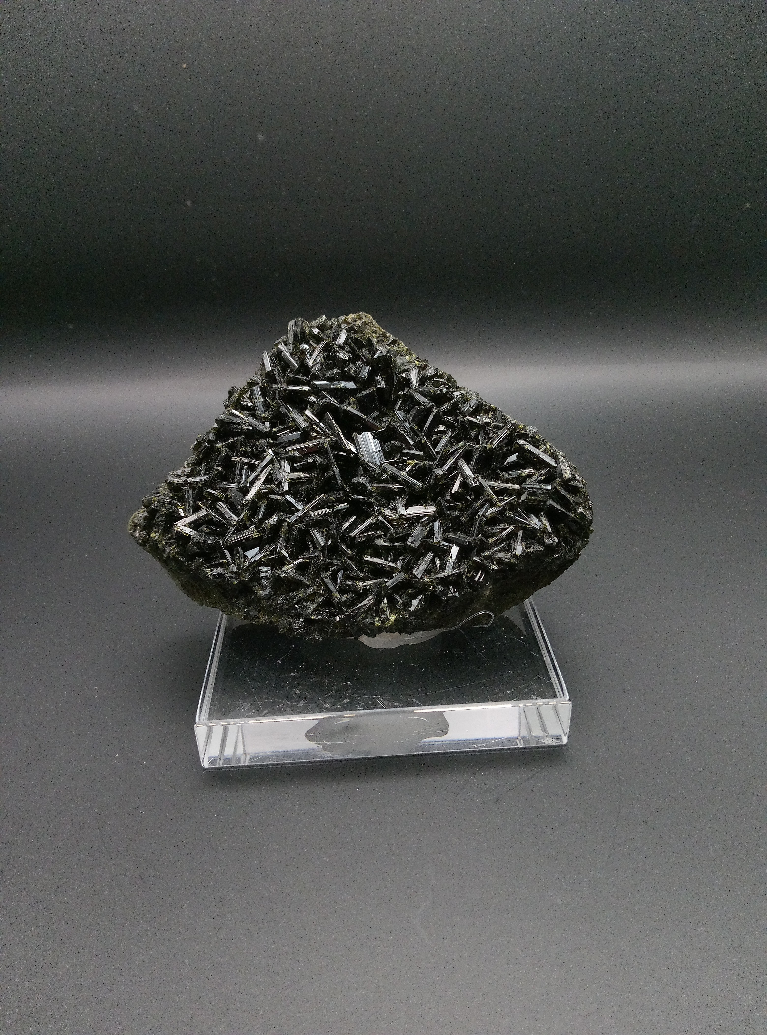

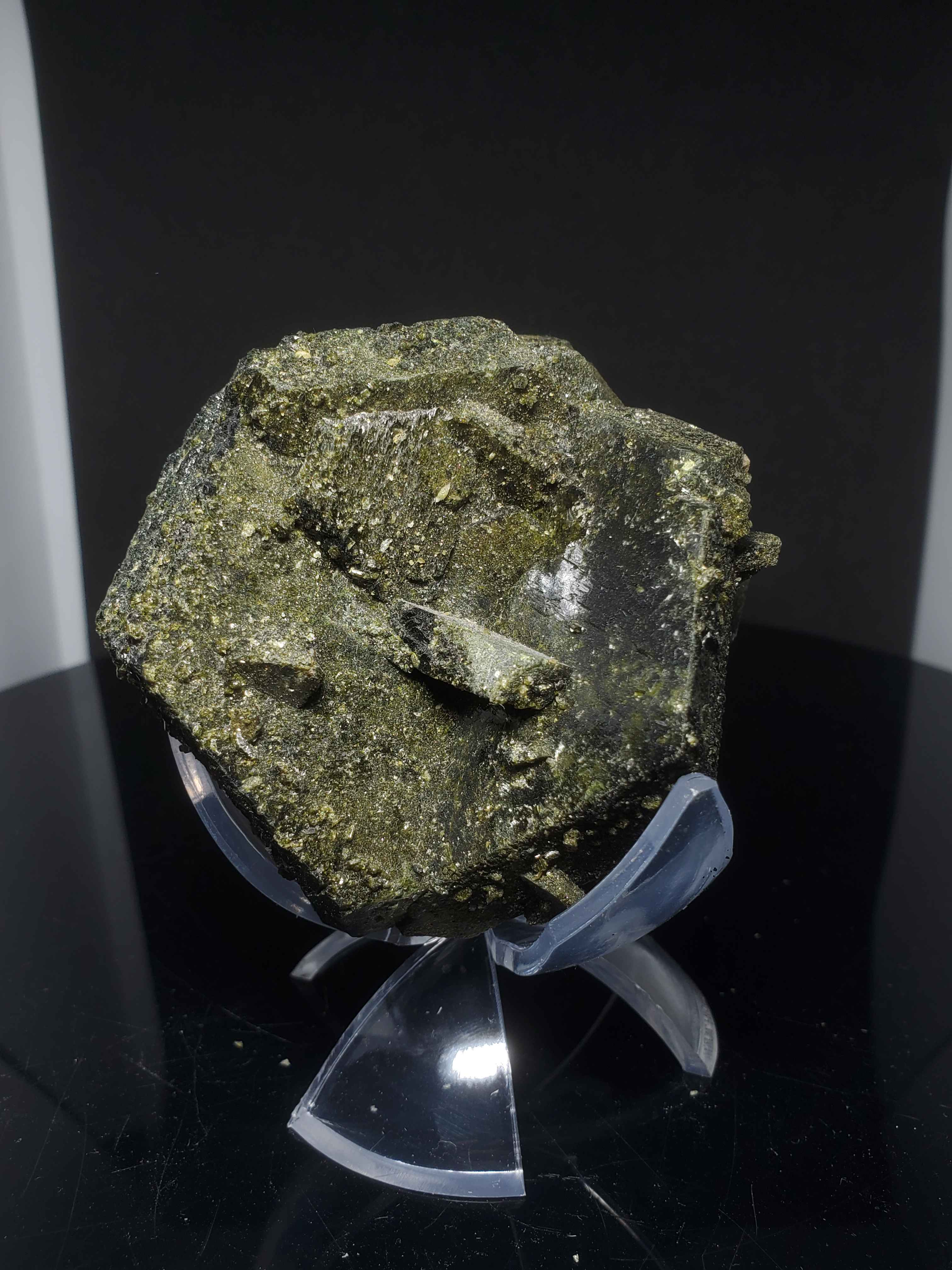

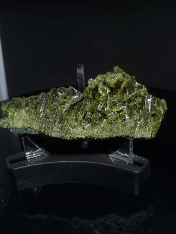

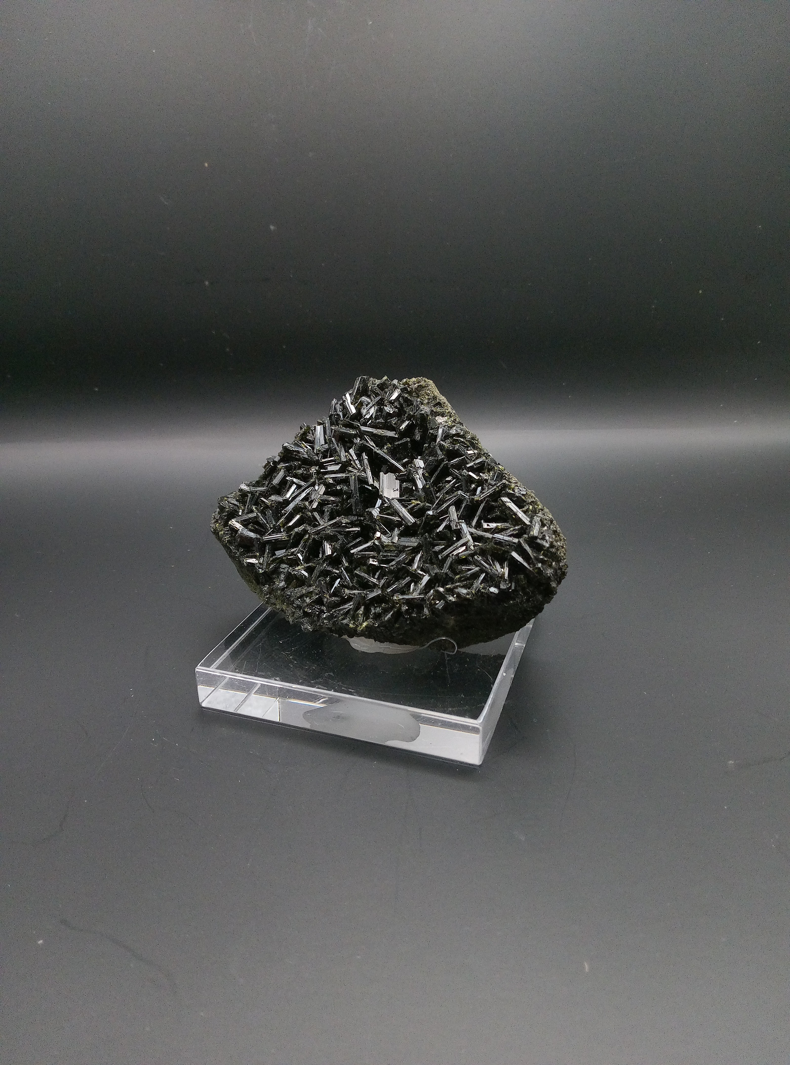

ÉPIDOTE /MAGNÉTITE rentré aujourd’hui en collection
Spécimen récolté en 2011 par Gianclaudio Ossola ( nano ) Dans le district de Guarda   PORTUGAL
Belle association d’épidote et de magnétite d’une provenance peu courante .
dimensions  110 x 60 x 40 mm
