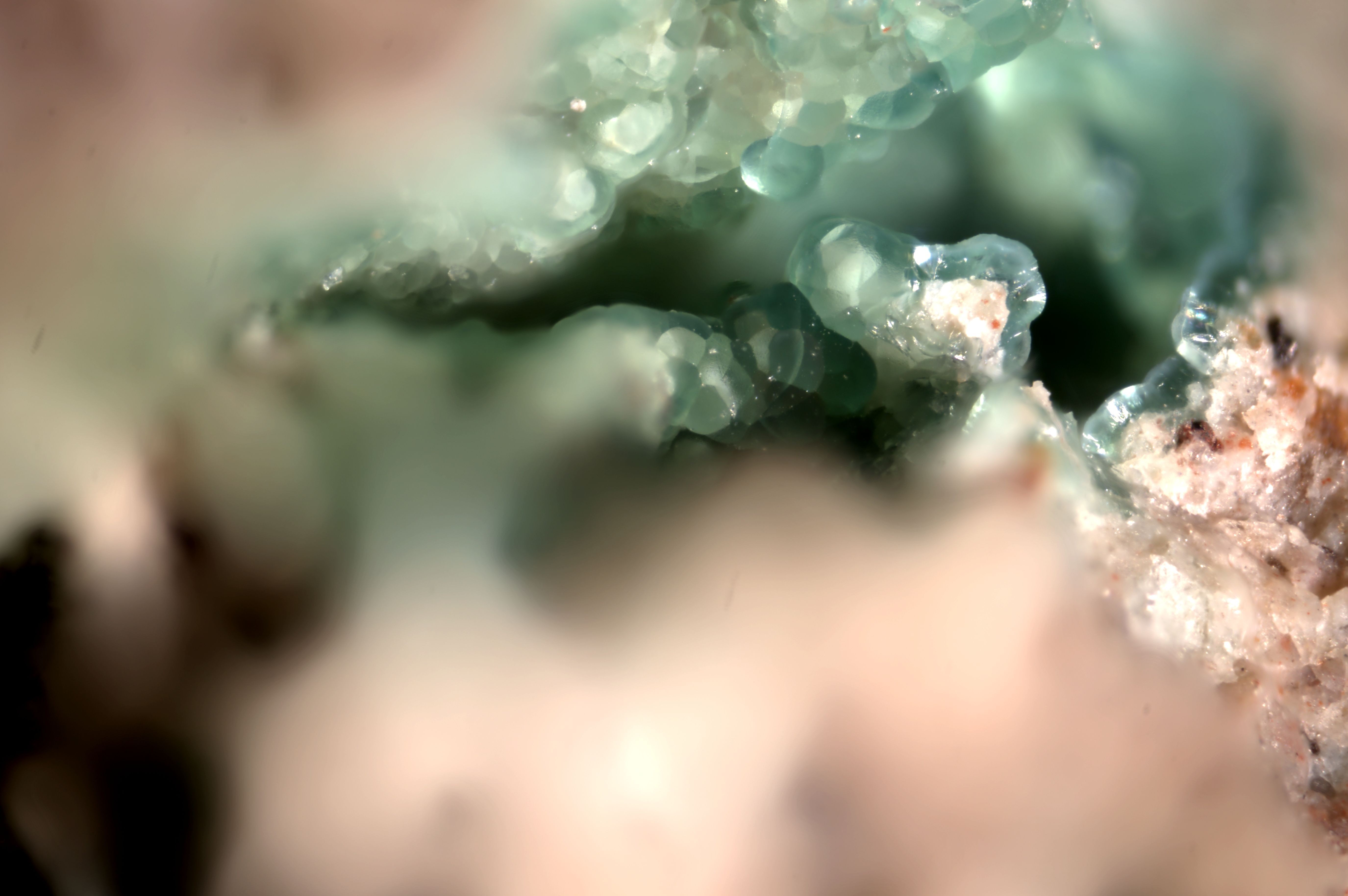

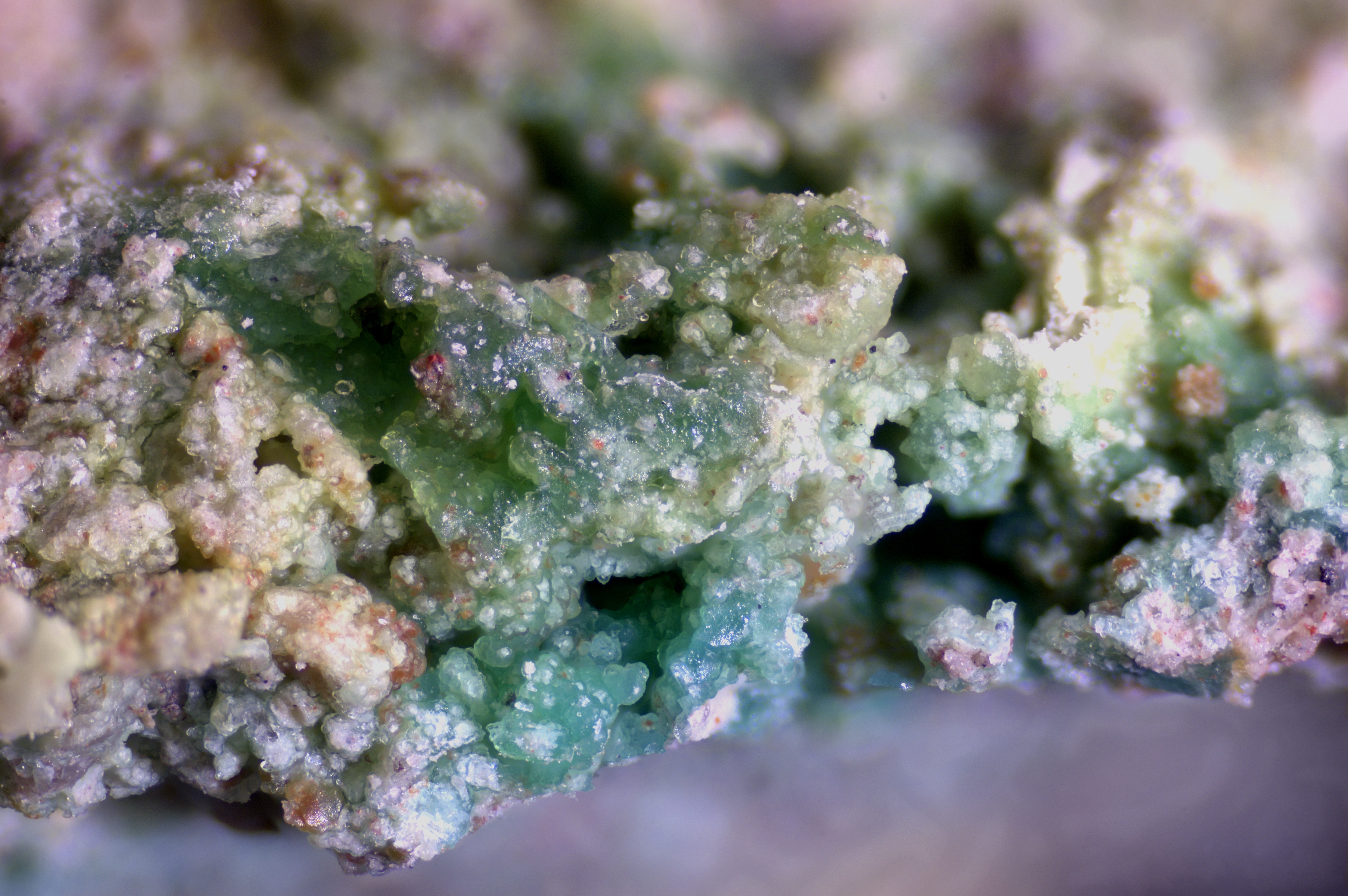

Mes échantillons sont en photo là :
https://www.mindat.org/photo-495653.html
https://www.mindat.org/photo-495654.html
et deux derniers
178-405-04 Opal-CT - Biot (Alpes Maritimes - France) - FOV 4.32mm
178-405-04Opal-Biot(AlpesMaritimes-France)-FOV4_32mm.thumb.jpg.c25a51d67f034262f65cd5da137806e0.jpg
178-405-09 Opal-CT  (Biot - Alpes Maritimes - France) - FOV 2.09 mm
178-405-09Opal-CT(Biot-AlpesMaritimes-France)-FOV2_09mm.thumb.jpg.6f5d9f8dd86de537cfb2e532854586dd.jpg

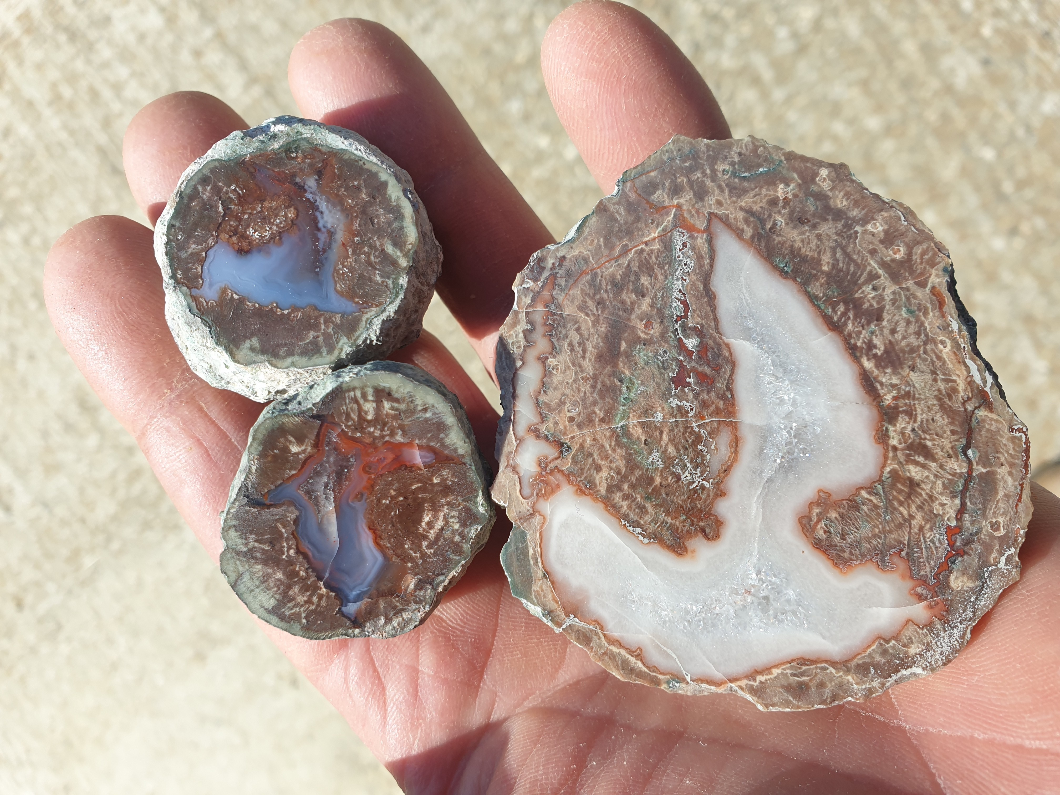

et vous demander si les nodules coupés et polis présentent une "forme d'opale" avec les deux photos ci-jointes.
Avec la permission, j'espère, de Silex84 de poster sur sa file
Ces nodules m'ont été offerts il y a plusieurs années par un vendeur du BC a qui j'ai acheté une sculpture en bois d'ébène via ensuite un envoi de colis . Nous avions conversé sur nos  "sujets d'intérêts" ...
Personne plus âgée que moi , et pleine de nostalgie de son passé . Il m'avais expliqué que ces nodules provenait d'une extraction "après le boulot" où il retrouvait une bande de copains passionné par ces nodules. Il en avait accumulé un grand nombre et s'était équipé du matériel pour les polir . Une époque bénie où l'insouciance et la liberté accompagnait le quotidien.
Ces nodules provenaient du Var (83) ...si ma mémoire est bonne ... car je n'ai rien noté par écrit de cette conversation ...
Pouvez vous me donner quelques précisions sur  aussi le composition de la gangue qui ne qui me semble pas être ferrique.
Et un détail : la couleur bleu-vert est, d'après vos écrits liée au Cuivre ... Je pensais que seule la couleur verte ( roches vertes des Alpes ) était liée à ce minéral..

Il y a 4 heures, Acer a dit :
Le cuivre produit des minéraux secondaires dont la couleur couvre toute la gamme des bleus et des verts.
La couleur "verte" d'un minéral en général n'est cependant pas systématiquement imputable au cuivre. Cela dépend du minéral, des éventuelles impuretés et du contexte. Outre le cuivre, le nickel, le chrome, le fer, le plomb... peuvent être responsables de la couleur d'un minéral vert.
La couleur verte du cortex des lithophyses (et parfois aussi colorant la calcédoine) est plutôt due à la présence de fer combiné à la silice. Dans les jaspes, c'est la variété "plasma". Un vert assez foncé et un peu grisâtre.
Pour en revenir au sujet initial:  l'objet en question diffère autant des lithophyses, que de l'aspect connu et reconnu des opales cuprifères classiques du 06, d'où le fait que la question de son identité reste ouverte en l'état des informations fournies. Il demeure que le responsable, de loin le plus vraisemblable, de sa couleur très particulière est le cuivre, car cette couleur bleu-vert vif est très voisine de celle de la chrysocolle plus que d'autre chose.

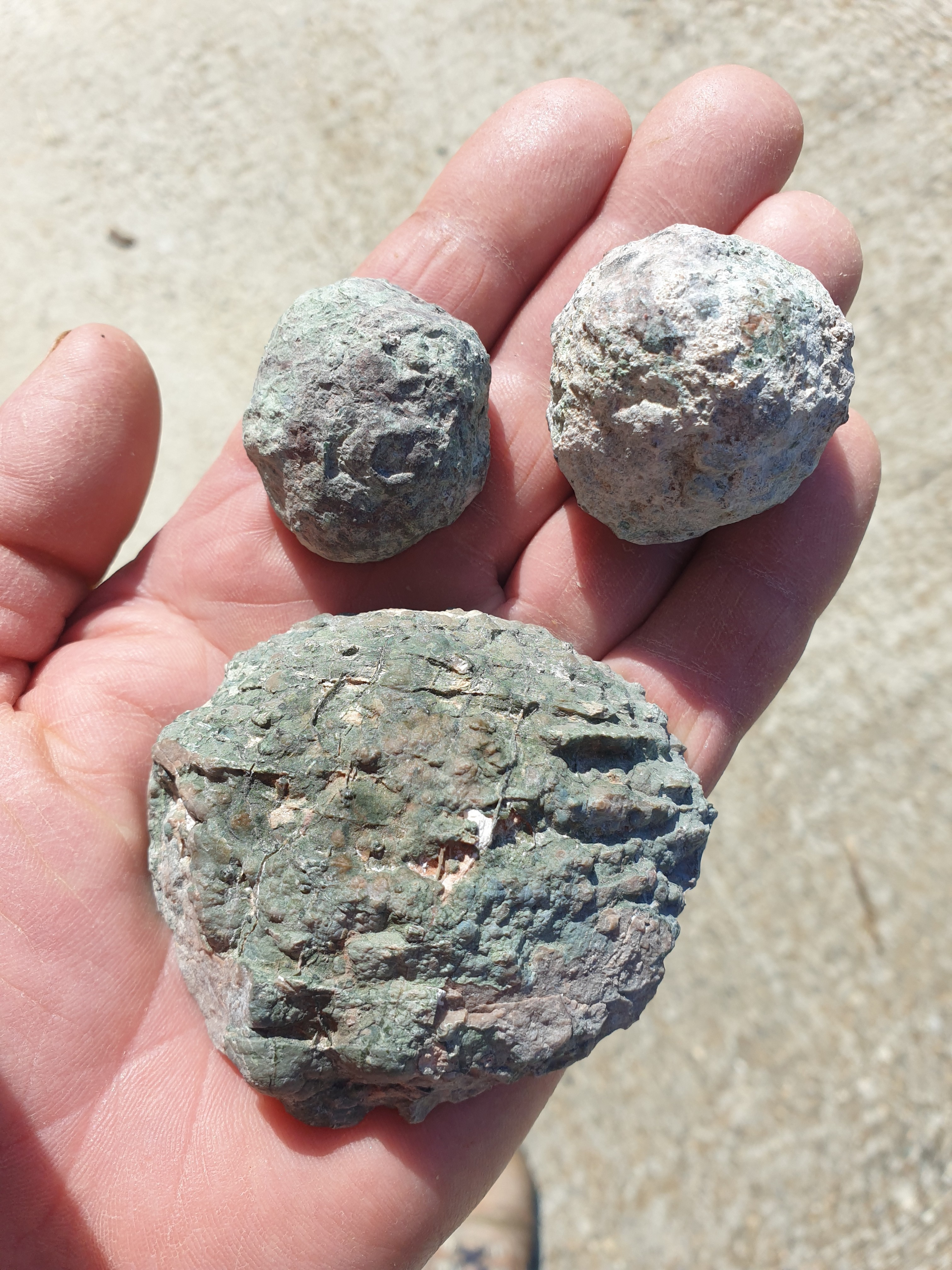

@silex84, vous évoquez les autres nodules ferrugineux du même site, dont certains ont un coeur blanc. Pouvez-vous nous montrer un exemplaire ? Tester la dureté et la réaction à l'acide sur un tel spécimen blanc ?
il y a une heure, icarealcyon a dit :
Le site n'est pas à côté de chez moi et je n'ai collecté que cette pierre, je n'ai donc pas possibilité pour le moment de vous montrer d'autres exemplaires. Je n'ai vu que très peu d'exemplaires avec le cœur blanc, voir très légèrement bleuté, la plupart du temps le cœur était de mémoire brun. A la prochaine excursion je prélèverai qq exemplaires.

Il y a 8 heures, icarealcyon a dit :
On peut même préciser au vu de la qualité de ces lithophyses qu'elles proviennent vraisemblablement du gîte classique dit de "La Vigne" au nord de Fréjus.
+1 :super:
En particulier les deux petites à gauche qui sont typiques du site, et le bleu ne doit pas être causé par du cuivre non plus...
Mais ça nous éloigne du sujet

Concernant la datation ou plus précisément la chronologie des minéralisations, mes questionnements dans ce sujet sont plus terre à terre. A savoir le spécimen présenté résulte :
- d’un nodule de Limonite plein dont le centre se serait transformé en minéral bleu ?
- d’un nodule de Limonite initialement creux, autour d’un centre de matières organiques disparues, qui se serait ensuite rempli de minéral bleu, par percolation dans la masse ou via des fissures ?
- d’un nodule de minéral bleu, enrobé ultérieurement d’une enveloppe de Limonite ?
- d’un nodule de minéral bleu dont la périphérie se serait transformée en Limonite ?
- d’un nodule de Pyrite plein dont le centre se serait transformé en minéral bleu et la périphérie en Limonite ?
- d’un nodule de Pyrite initialement formé autour d’un fossile ou d’un autre minéral, lequel aurait été dissout à un moment, le vide central se remplissant alors de minéral bleu, avant ou pendant l’altération de la Pyrite en Limonite ?
- autre ?
Dans plusieurs des scenarii ci-dessus il est possible de remplacer "Limonite" par "Pyrite, ultérieurement altérée en Limonite”. Par ailleurs, à partir d’une Pyrite arsénifere, l’altération en Limonite a pu libérer de l’arsenic pour un arséniate de fer en partie centrale. Etc.
