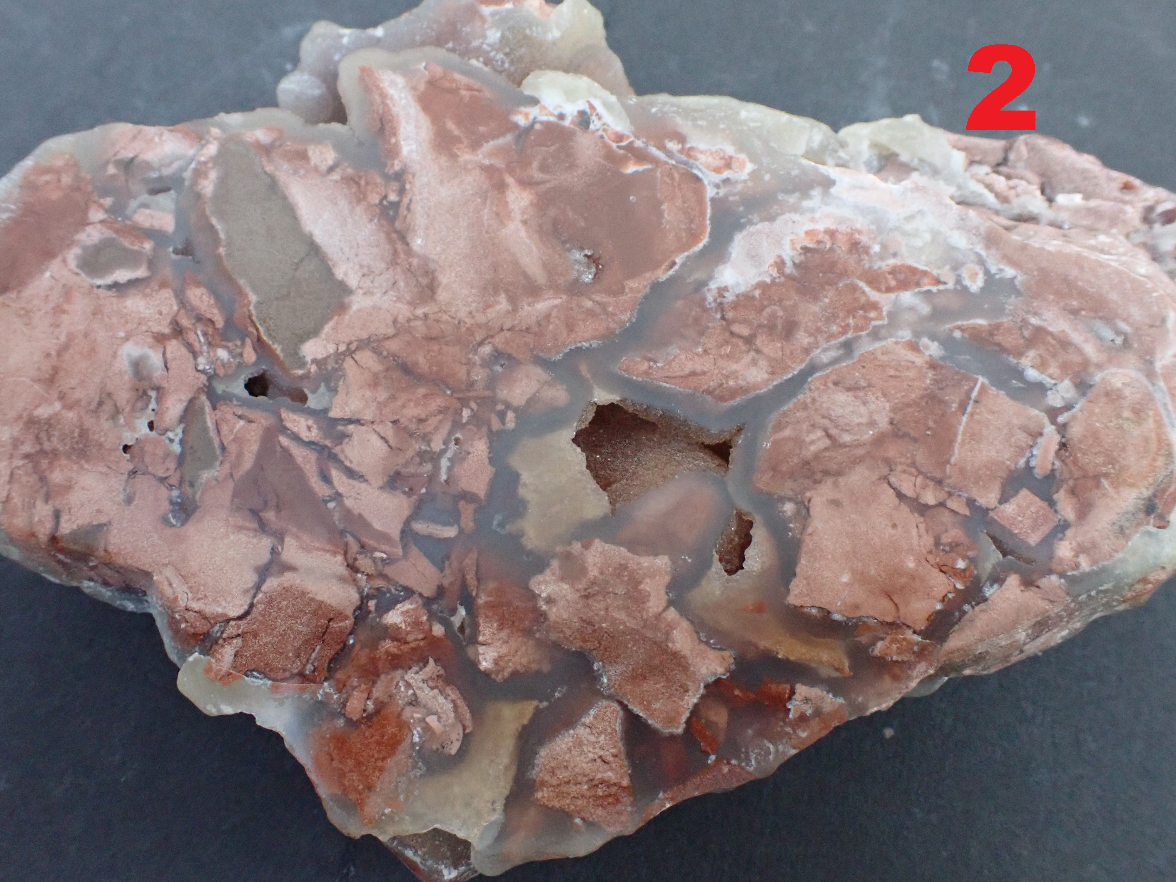

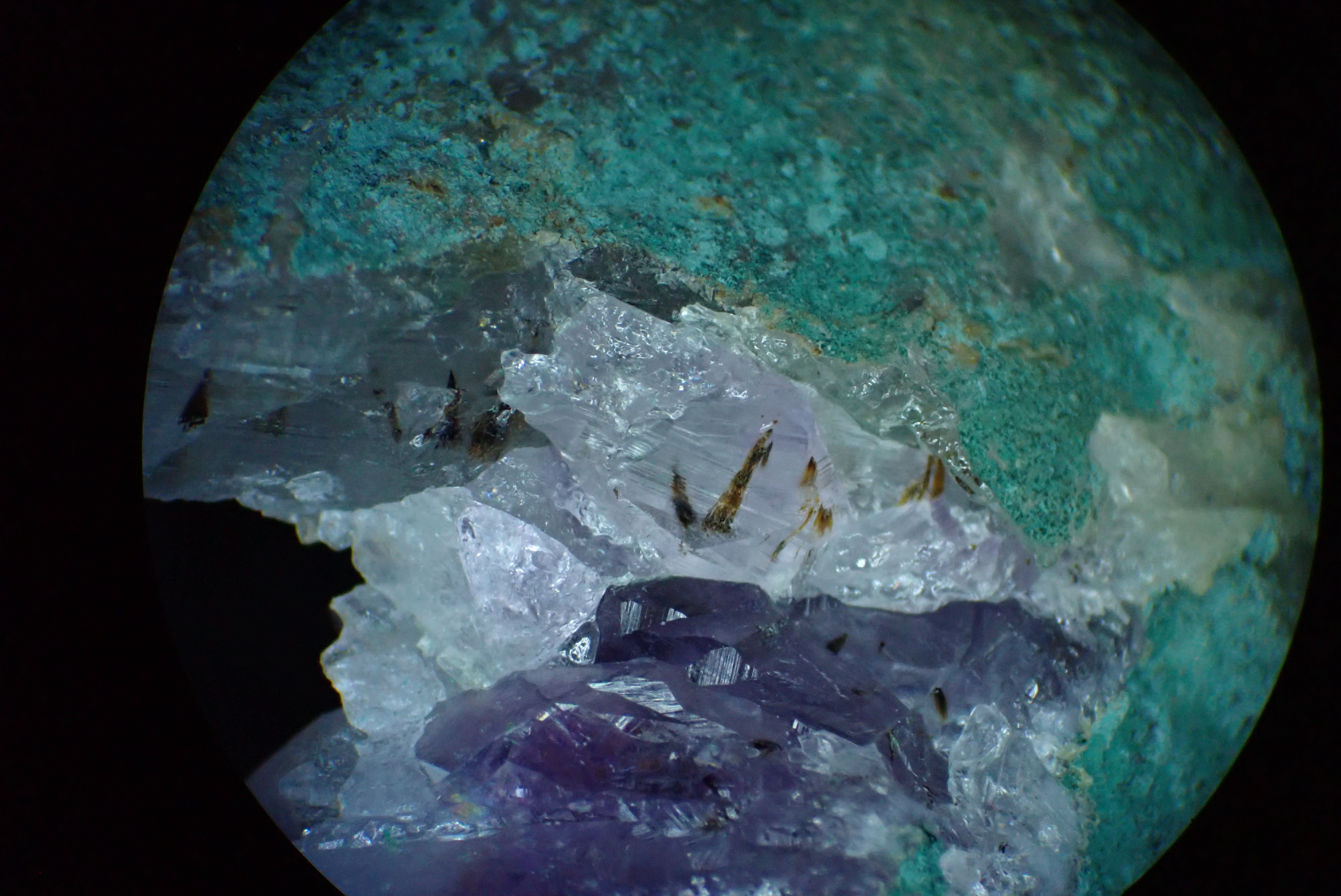

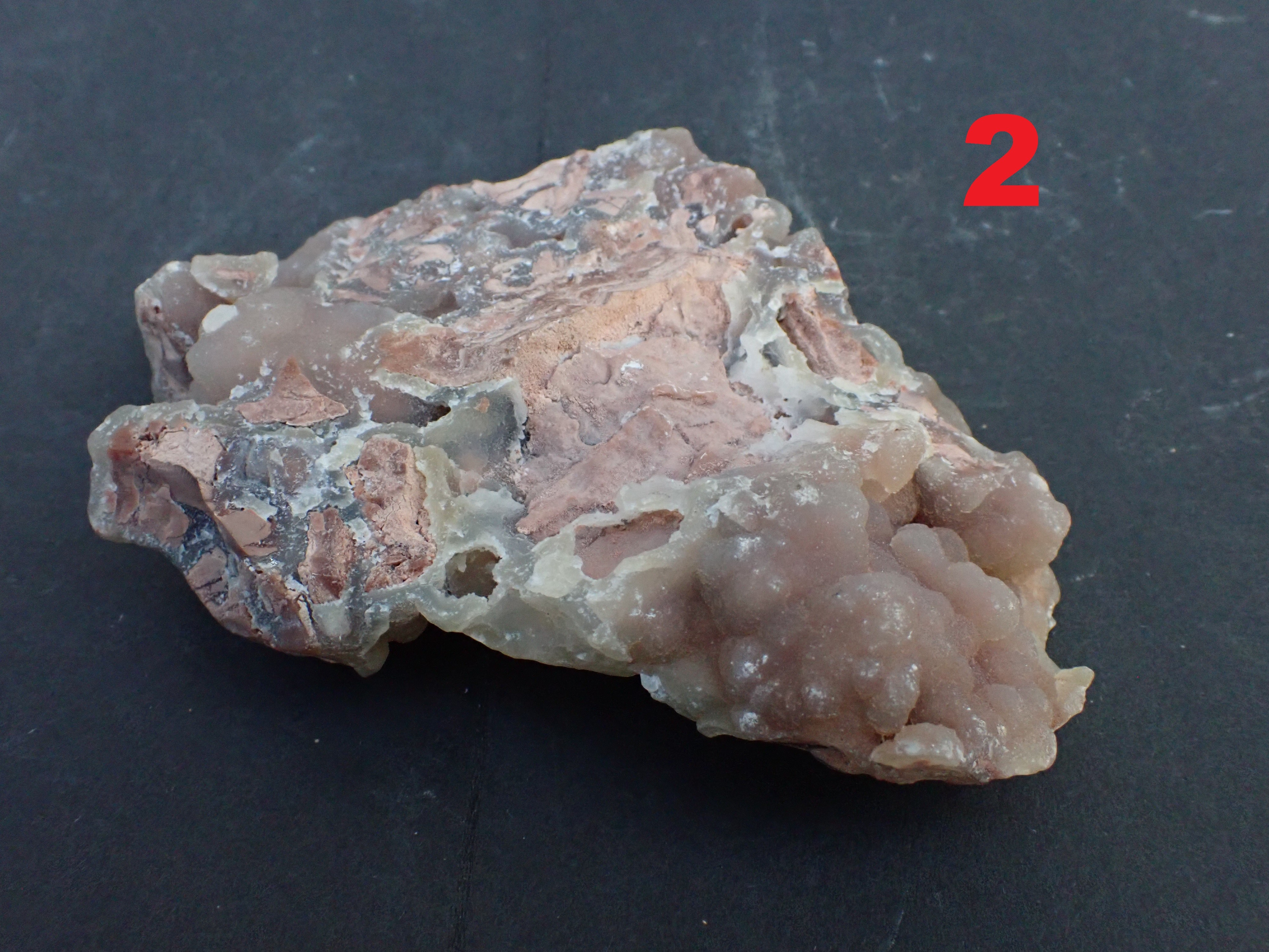

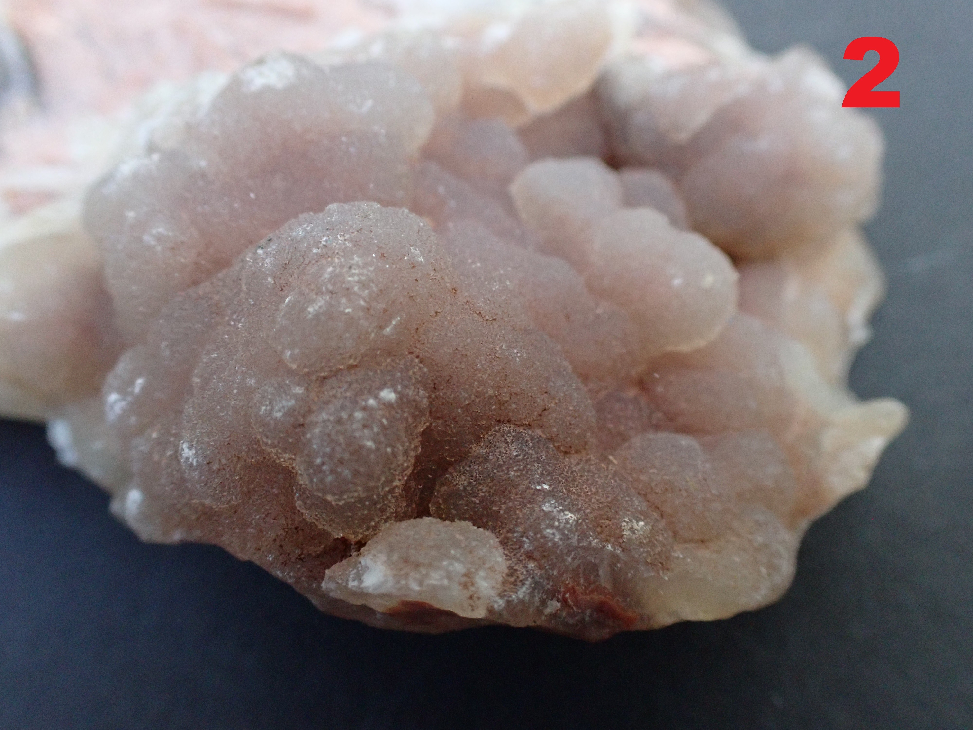

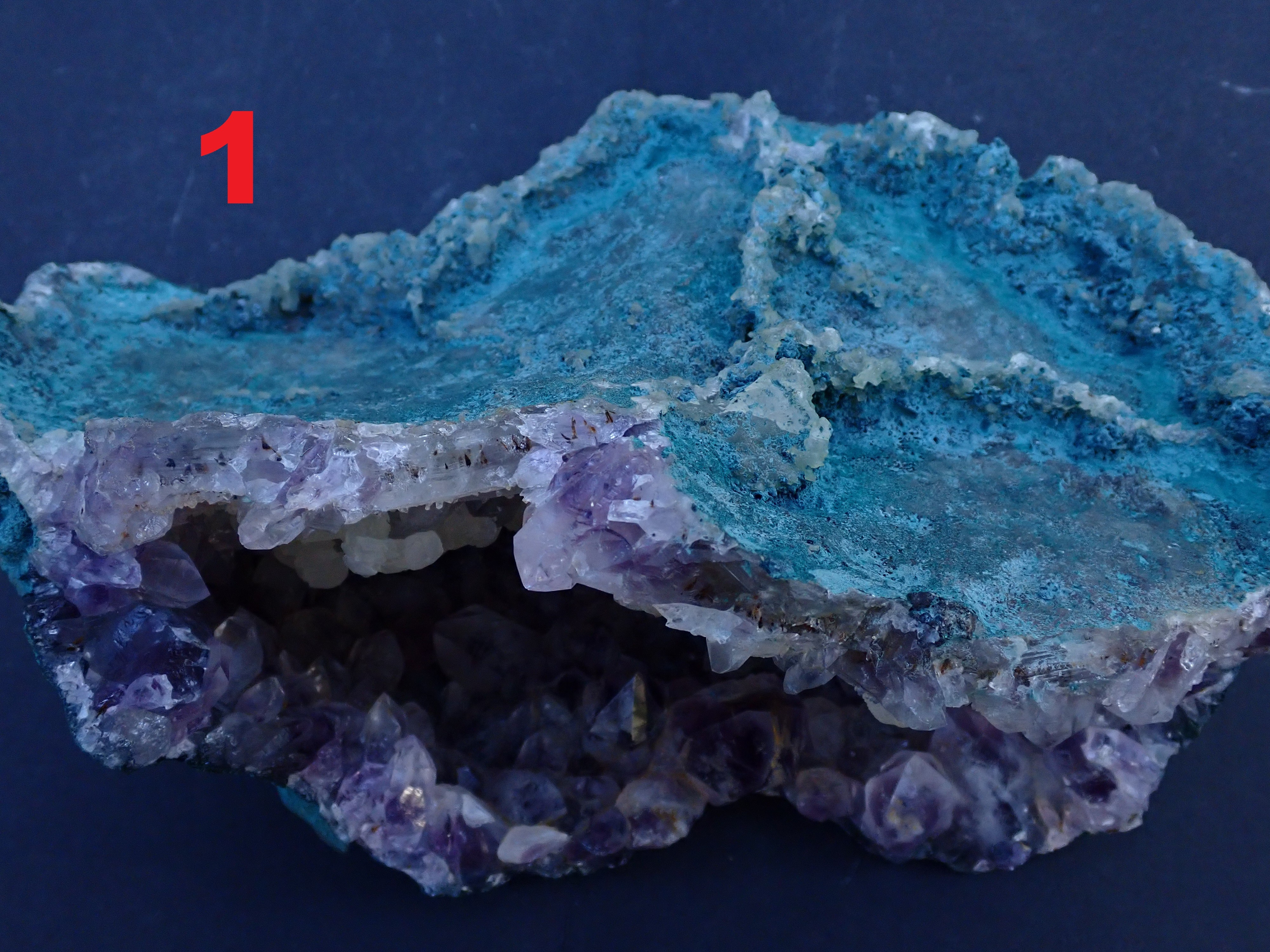

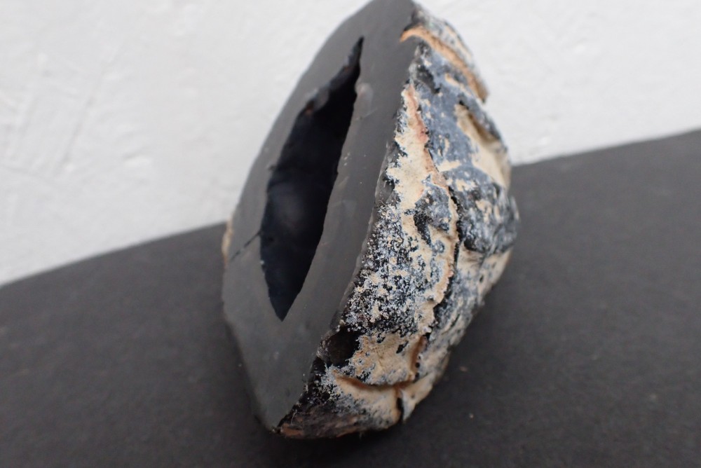

fred39 Posté(e) 13 mai Signaler Posté(e) 13 mai Bonjour a toutes et tous Je vais avoir plusieurs minéraux a identifier ,classique pour certain me dirais vous ! ( Aucune idée de la provenance ) Je ferais des testes a la demande si nécessaire bien sur En N 1 je dirais Quartz Améthyste ,mais les cristaux a l intérieures ? En N 2 : ? une face a été polie Merci a vous Fred Citer

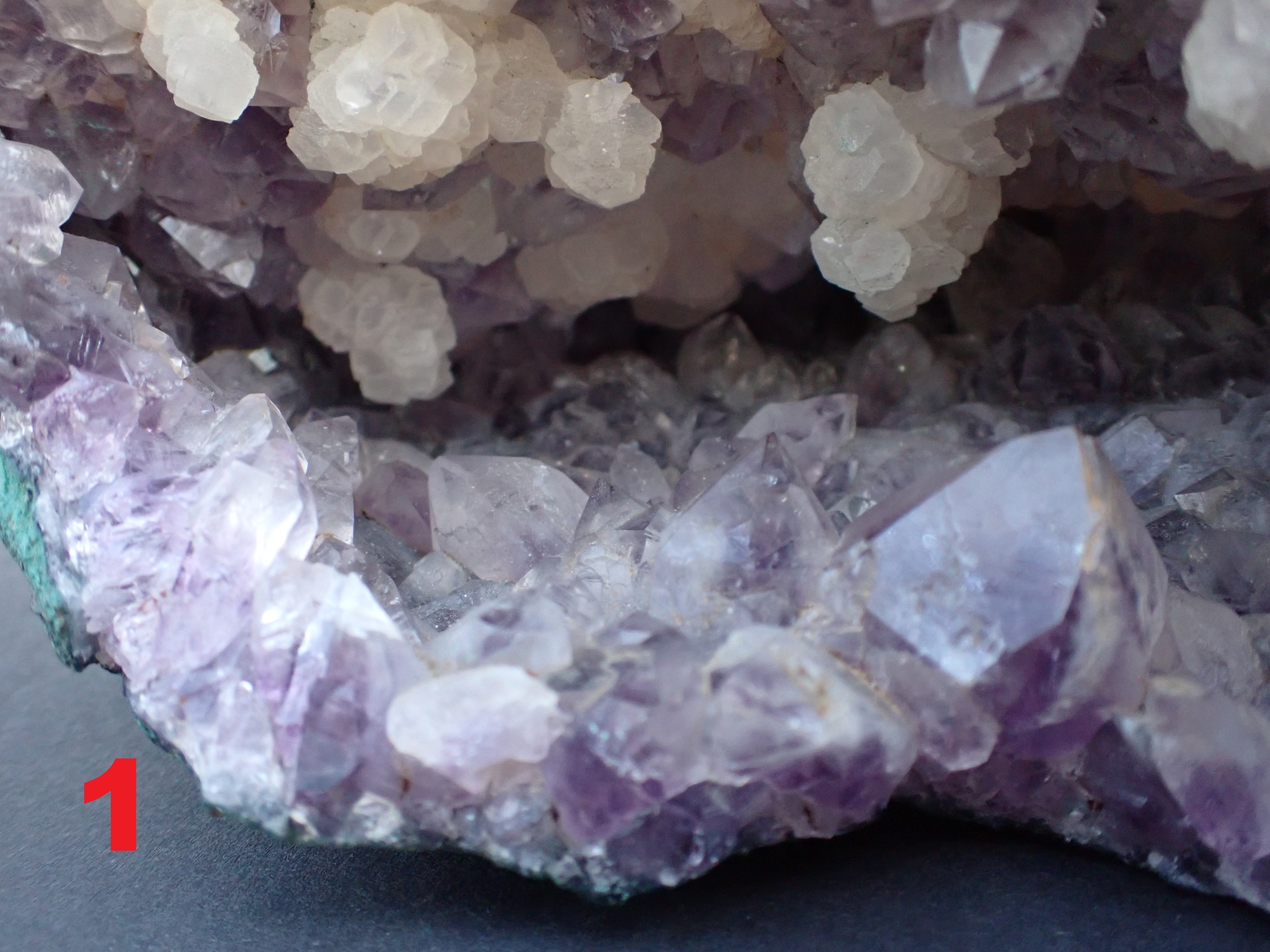

icarealcyon Posté(e) 13 mai Signaler Posté(e) 13 mai Bonjour Fred, améthyste avec calcite, un classique brésilien ! La seconde est moins évidente. Il va falloir faire des tests sur le translucide: dureté et réaction à l'HCL, car on peut hésiter entre calcédoine et un carbonate. Citer

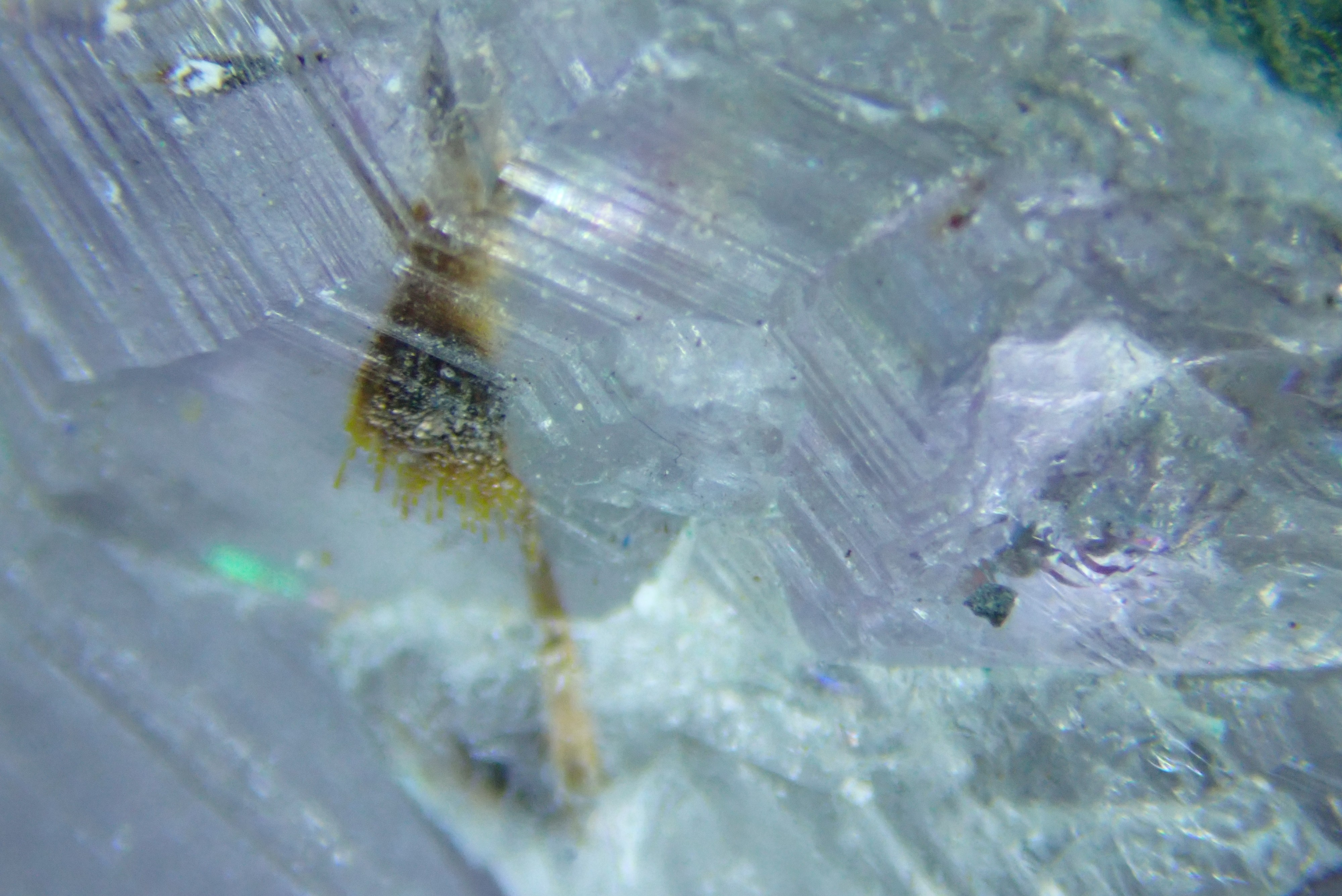

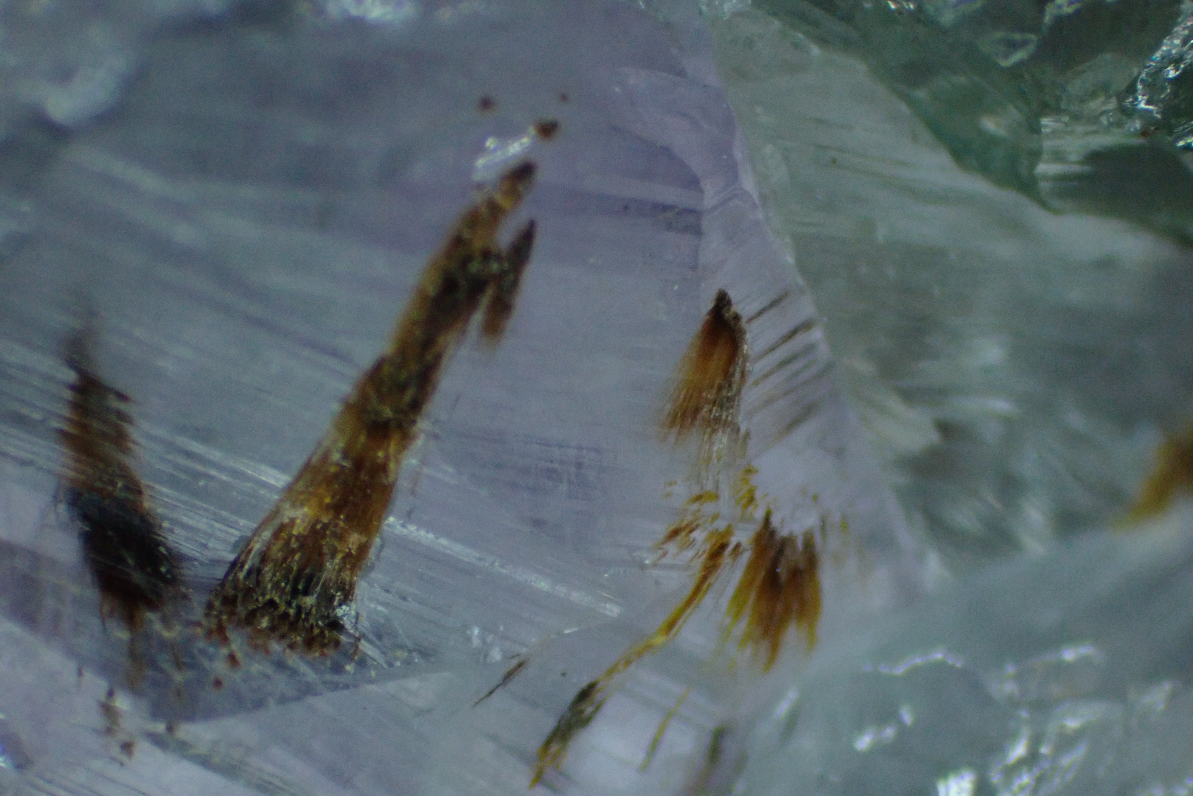

PK67 bis Posté(e) 13 mai Signaler Posté(e) 13 mai Sur la première photo, en haut, je distingue de petites baguettes brun-noir qui sont probablement de la goethite ou un minéral proche. Citer
ice tea Posté(e) 13 mai Signaler Posté(e) 13 mai Bonjour, Même avis que "icarealcyon et PK67 bis" ice tea Citer
fred39 Posté(e) 13 mai Auteur Signaler Posté(e) 13 mai Merci je m occupe des testes et je refait des photos pour les petites baguettes Citer

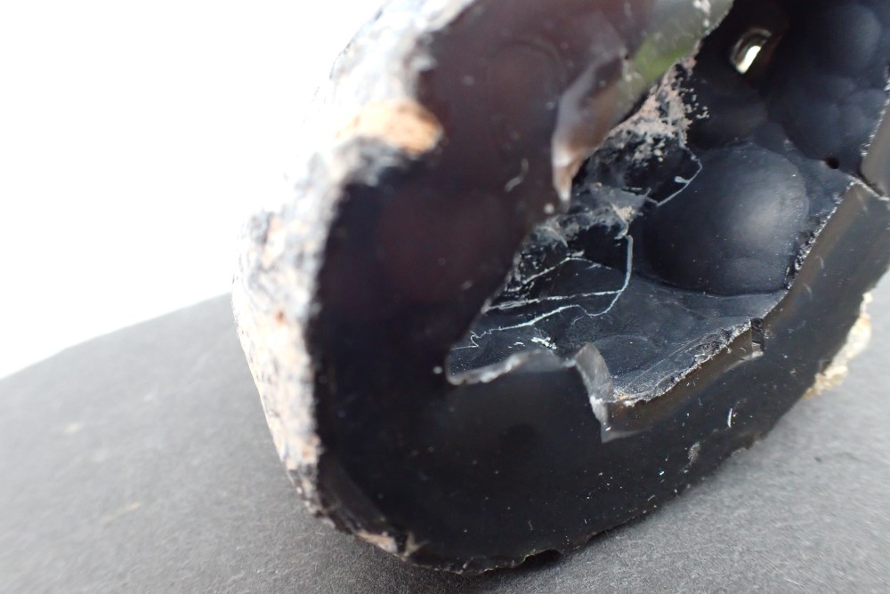

fred39 Posté(e) 13 mai Auteur Signaler Posté(e) 13 mai Merci Nathalie pour cette réponse Pour les testes de la N2 : la pointe d un couteau ne raille pas , pour le teste HCL je reste dubitatif ! Quand j ai mis une goutte d acide sur l instantané aucune réaction 5 secondes après il se passe une trés légère réaction ,puis celle si s arrête ?? ( Testes effectuer sur la partie polie ) Pour les inclusions voila les photos ,merci PK67 bis je ne l ai avaient pas vus Citer
Bob74 Posté(e) 13 mai Signaler Posté(e) 13 mai pour la 2 ma première impression, peut être une smithsonite ,un carbonate de zinc . le spécimen est "lourd " ?? sinon hcl chaud . à froid ça réagit mal . Citer
AMEDE Posté(e) 14 mai Signaler Posté(e) 14 mai Pour moi la deux est juste une calcédoine, ça doit être les morceaux de calcaire pris dedans qui réagissent. Il faudrait refaire le test sur la partie mamelonnée, on sera fixé. Sinon, si tu veux bien en détacher un petit morceau, met le dans l'HCl quelques heures et si ça n'a pas disparu on sera sûr qu'il ne s'agit pas d'un carbonate (et donc pas de smithsonite). Citer
fred39 Posté(e) 14 mai Auteur Signaler Posté(e) 14 mai Oui je peu prélever une petite boule et faire l essai ,je vous retiens au courant Citer

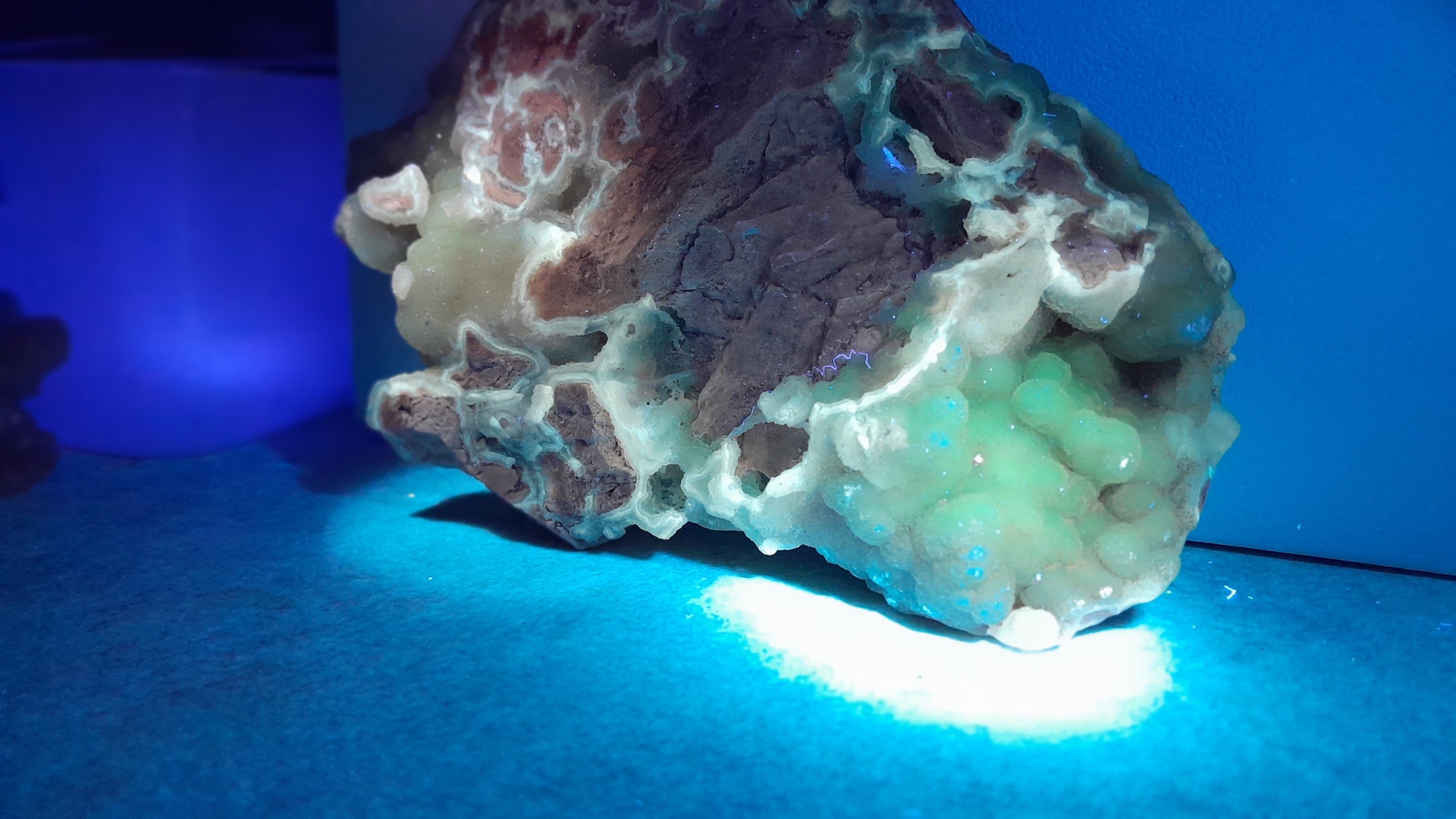

fred39 Posté(e) 14 mai Auteur Signaler Posté(e) 14 mai Je viens de voir sa par hazarre en regardant les minéraux sur le net !!! Youngite Sa y ressemble bien ? Sa serais du Jaspe silicifié et du Quartz microcristallin en druse ? Citer
BUT Posté(e) 14 mai Signaler Posté(e) 14 mai Bonjour Pour la deuxième pierre, il faudrait voir si cela raye le verre (test à faire sur les concrétions mamelonnées et sur les éléments bréchiques). Cela pourrait en effet ressembler à l'espèce de brèche siliceuse commercialisée sous l'appellation de "Youngite", et provenant de Guernesey / Wyoming. Voyez si cela réagit à la lumière ultraviolette. Normalement la "Youngite" réagit au rayonnement UV, souvent assez vivement (c'est attribué à la présence d'ions uranyle). Citer
fred39 Posté(e) 14 mai Auteur Signaler Posté(e) 14 mai Affirmatif pour les rayures ,trés net avec les concrétions mamelonnées ,un peu moins pour le reste Couleur vert pomme pour la fluorescence. 0 Citer

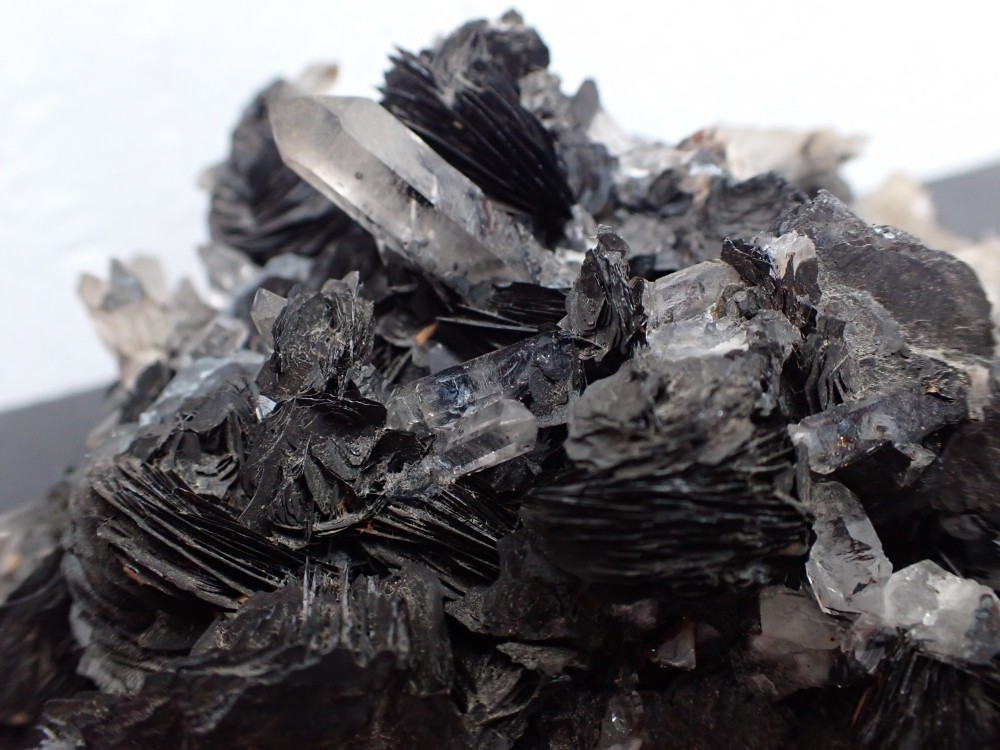

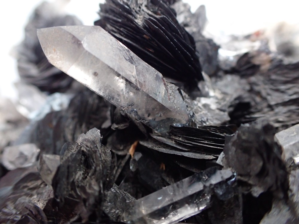

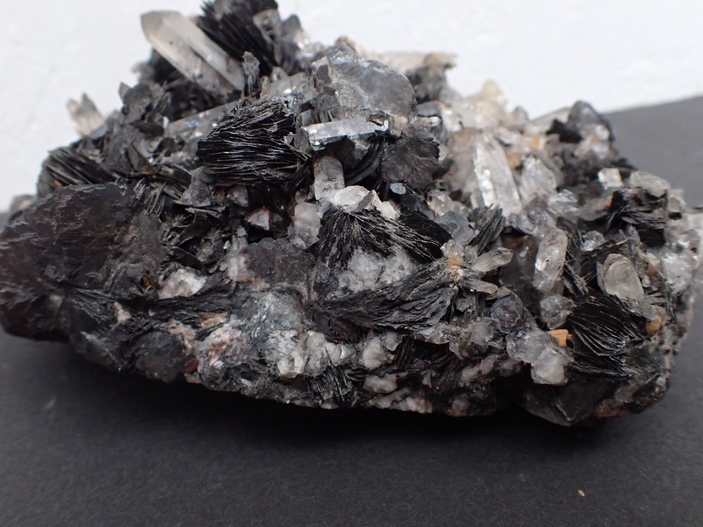

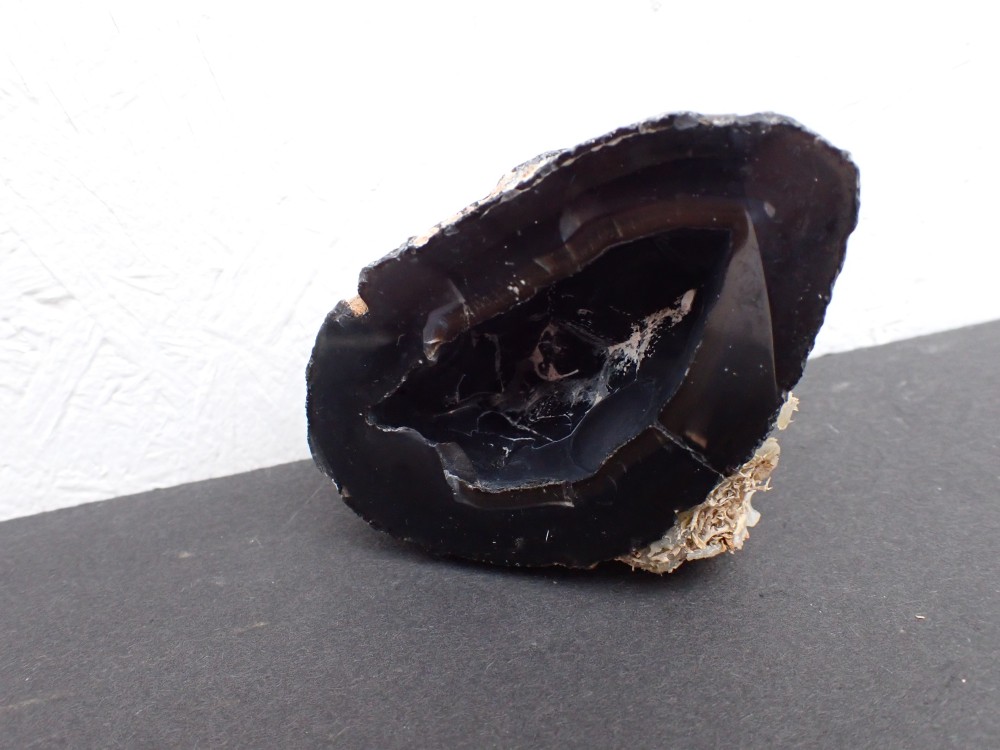

fred39 Posté(e) Lundi à 09:48 Auteur Signaler Posté(e) Lundi à 09:48 Suite de cette caisse chaleureusement offerte . Pour la N1 Quartz sur ? ,aucune réaction a l HCL ... Pour la N2 ? ,aucune réaction a l HCL ? Raye le verre .. Citer
gars de falaises Posté(e) Lundi à 09:51 Signaler Posté(e) Lundi à 09:51 Pour le 1 je dirais quartz et hématite. Pour le 2 calcédoine? Citer
PK67 bis Posté(e) Lundi à 10:09 Signaler Posté(e) Lundi à 10:09 Pour le 1 je penses à du matériel chinois et dans ce cas il faudrait faire un test de la trace car il y a 3 possibilités : Hématite (rouge), Illménite (noire) et Mushketovite (variété lamellaire de Magnétite) (noire) et un test à l'aimant : Hématite : pas de réaction Illménite : un peu Mushketovite : forte. Citer
fred39 Posté(e) Lundi à 13:20 Auteur Signaler Posté(e) Lundi à 13:20 Trait bien noire et forte aimantation donc Mushketovite ? Citer
gars de falaises Posté(e) Lundi à 13:21 Signaler Posté(e) Lundi à 13:21 Pour le 1, je pense que c'est chinois aussi: Cela ressemble assez aux quartz avec hematite de Jinlong, Heyuan ou Lechang, Guandong. Pour Jinlong, Mindat signale qu'il existe des pseudomorphoses de magnétite après hématite: magnétite, trace noire et forte aimantation. Citer
AMEDE Posté(e) Lundi à 18:59 Signaler Posté(e) Lundi à 18:59 Pour le premier quartz et hématite chinois, je n'ai pas le nom de la localité en tête. Pour le second, agate à priori, ou tout autre nom commercial des la cacédoine. Citer
PK67 bis Posté(e) Lundi à 19:20 Signaler Posté(e) Lundi à 19:20 Dans le même domaine j'avais trouvé sur l'ile d'Elbe de gros cristaux d'hématite et je me suis aperçu bien longtemps après que le cœur de ces cristaux était en magnétite et la surface en hématite ! Citer
fred39 Posté(e) hier à 09:49 Auteur Signaler Posté(e) hier à 09:49 Donc Hématite et Muschketovite ne sont pas tous a fait pareil ? Citer
AMEDE Posté(e) hier à 15:08 Signaler Posté(e) hier à 15:08 Il y a 5 heures, fred39 a dit : Muschketovite Juste le vieux nom de la pseudomorphose ... Citer

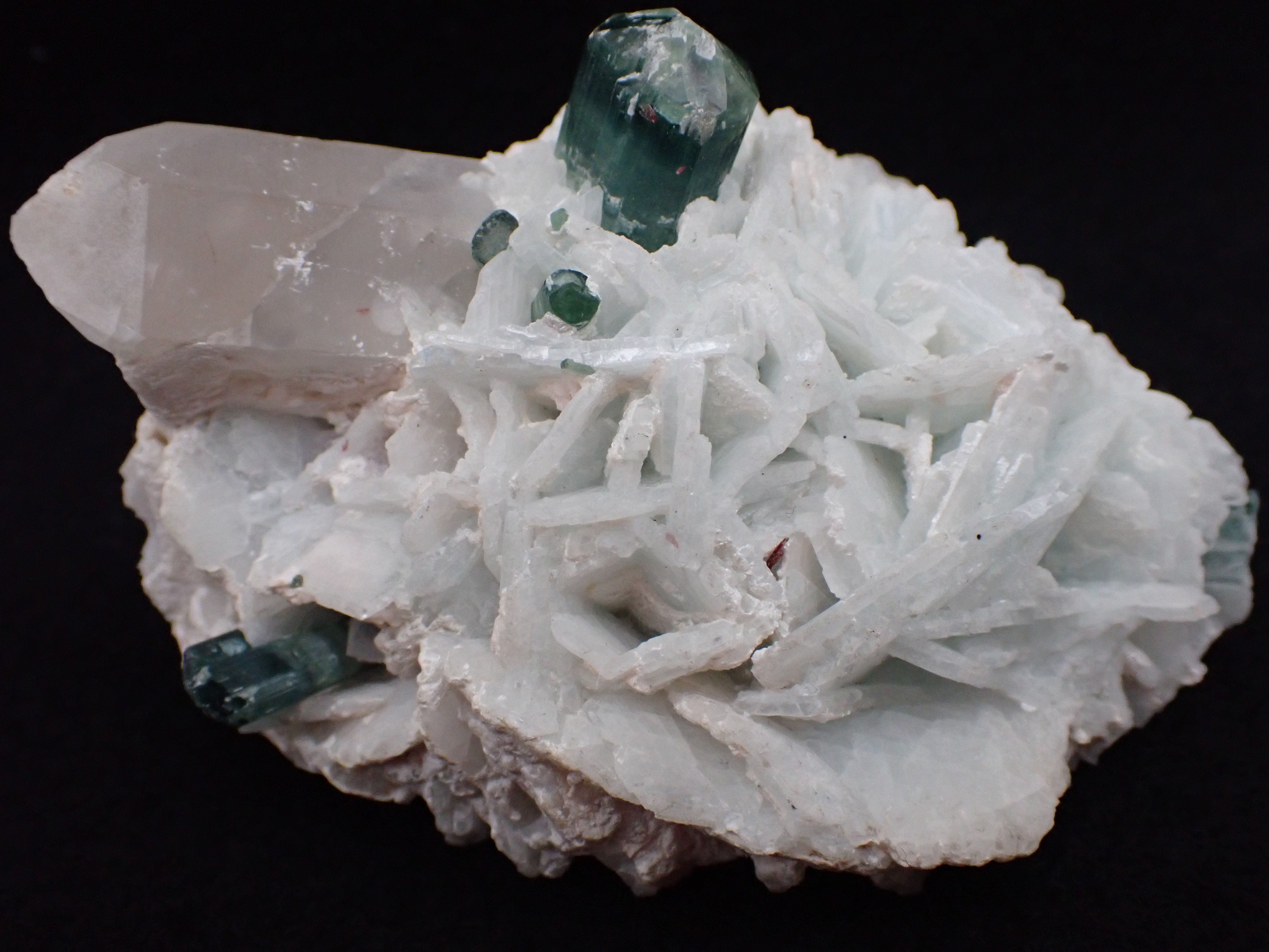

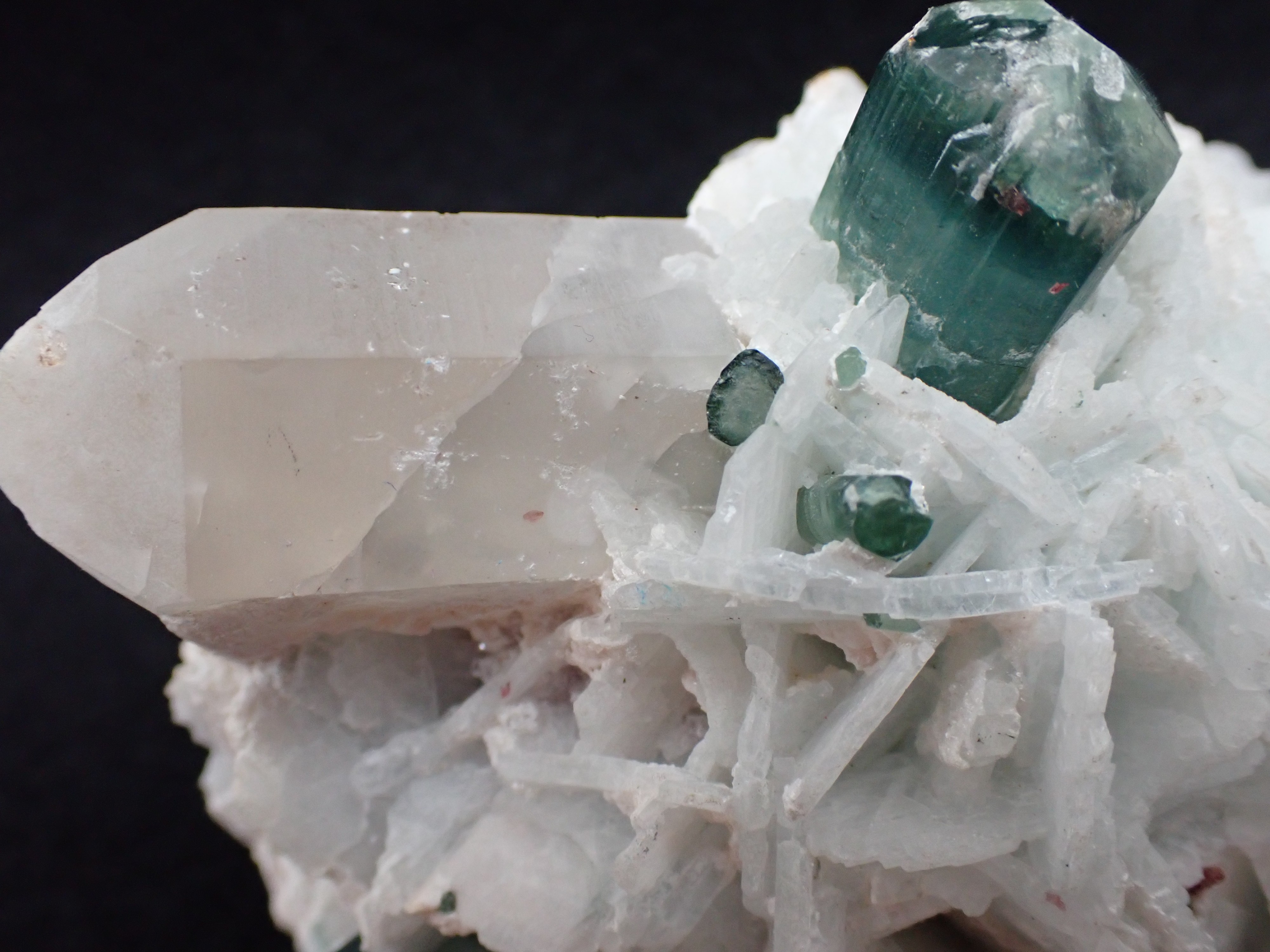

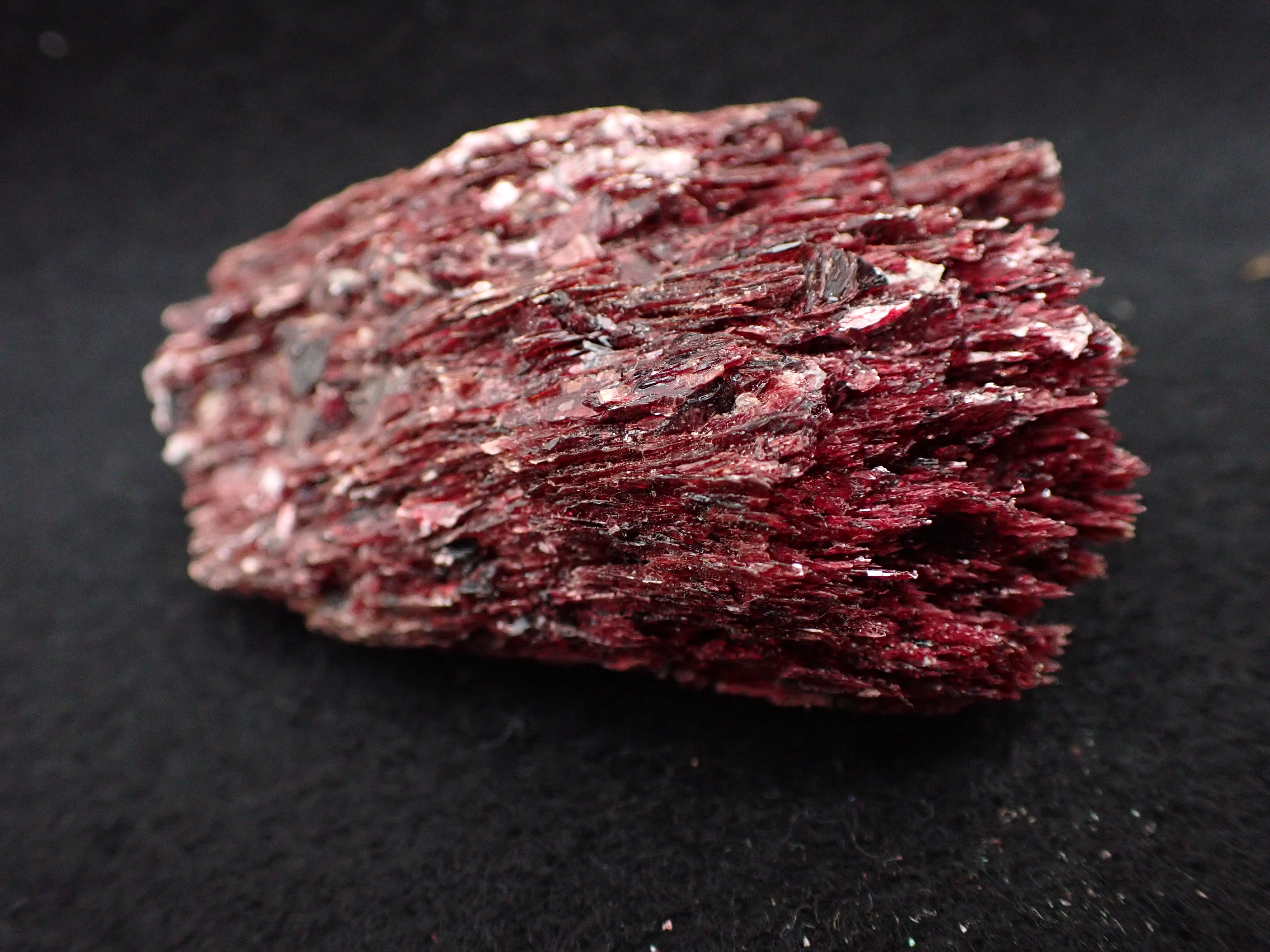

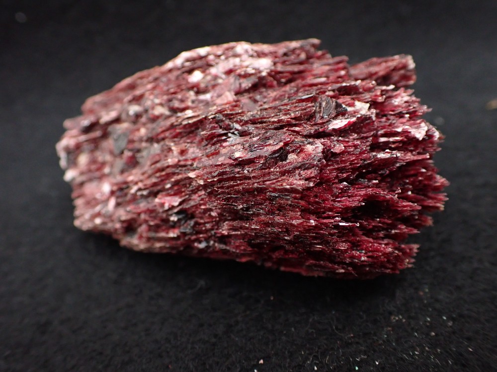

fred39 Posté(e) il y a 8 heures Auteur Signaler Posté(e) il y a 8 heures Pour la N1 aucune réaction a l acide sur les 3 différents minéraux , mais raye le verre ( Je pense Barytine pour la partie blanche ? ) N2 :? Citer

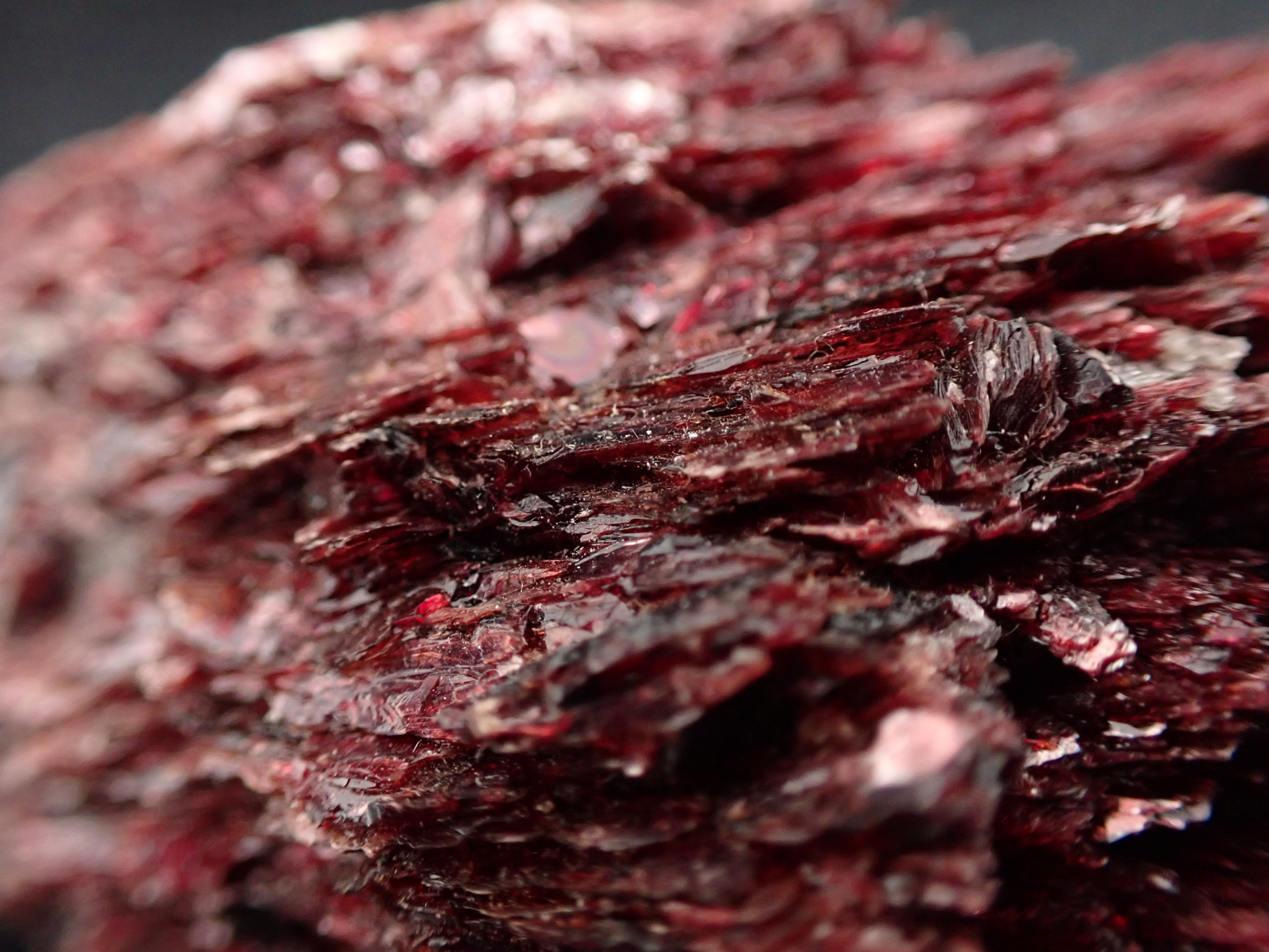

AMEDE Posté(e) il y a 7 heures Signaler Posté(e) il y a 7 heures Pour la 1, elbaïte (tourmaline), albite variété cleavelandite et quartz. Des pegmatites, Afghan pour moi, mais peut être aussi Brésil ou Pakistan. Pour la 2, Érythrite ? Il faudrait la densité, la dureté et la couleur du trait sur porcelaine non émaillée. Citer
Bob74 Posté(e) il y a 7 heures Signaler Posté(e) il y a 7 heures + 1 pour indicolite cleavelandite et quartz ,j'ai une afghane qui ressemble mais la 2 fait penser a un mica alurgite du brésil (faire les tests) donc les 2 sont peut être brésiliennes ?? Citer
