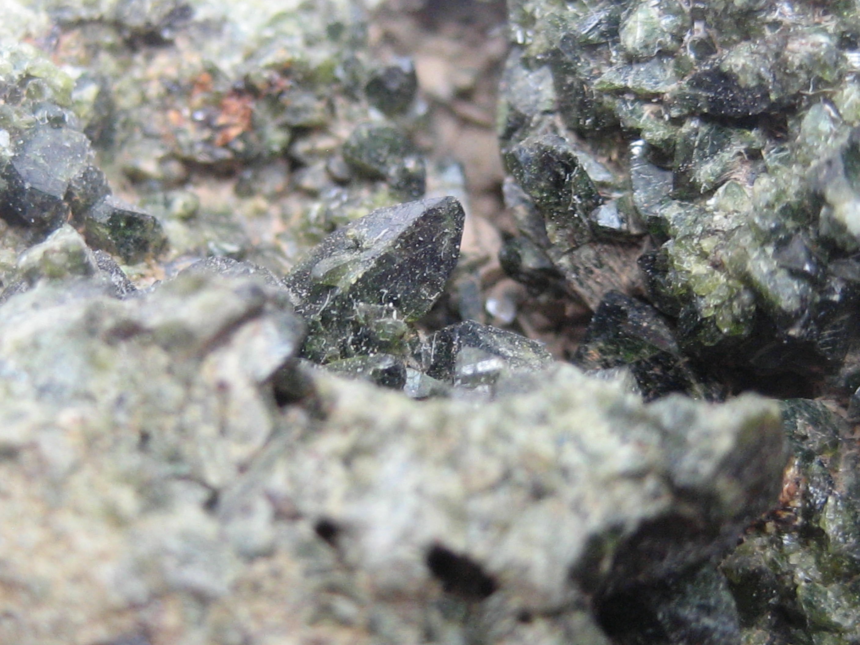

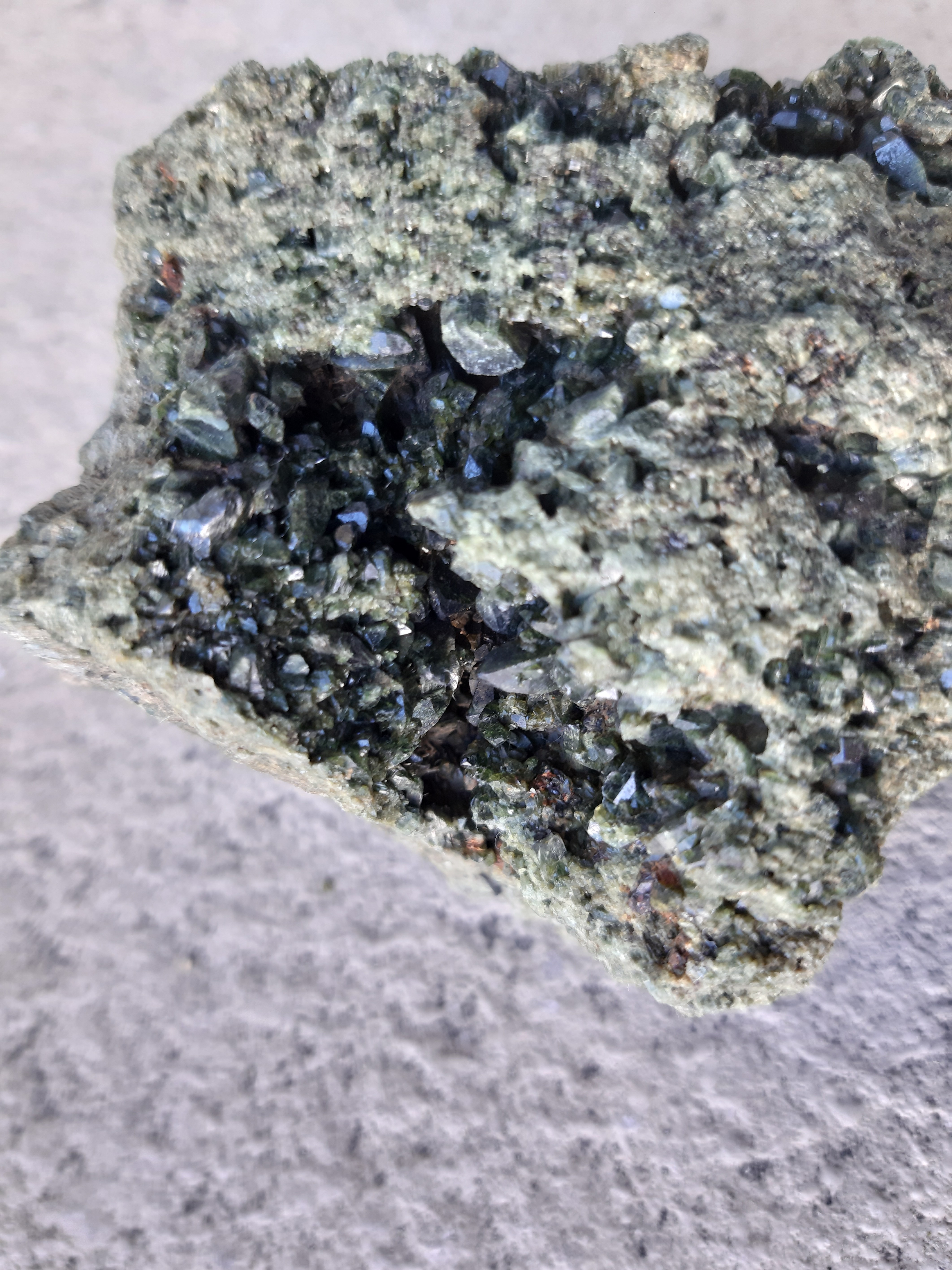

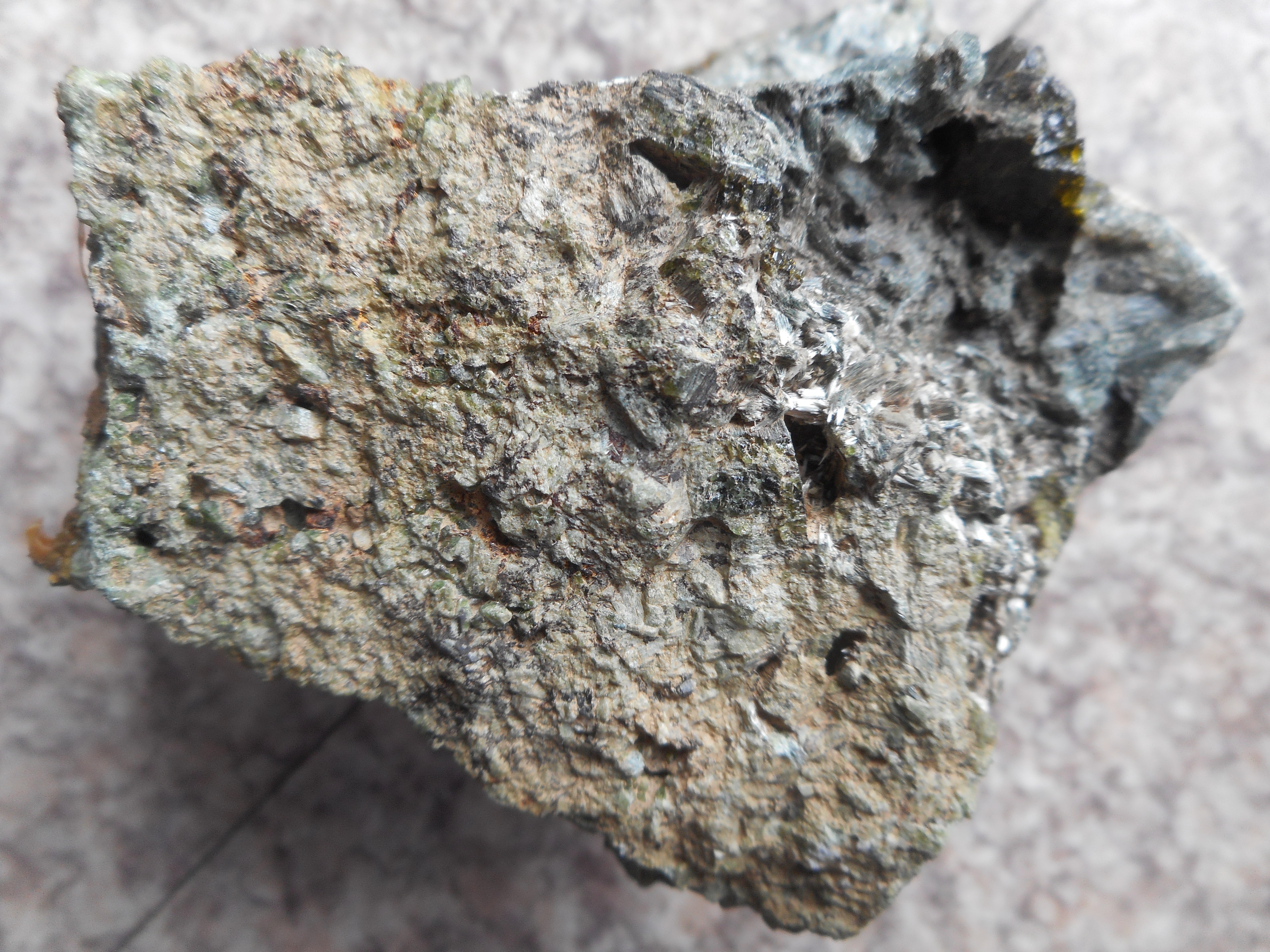

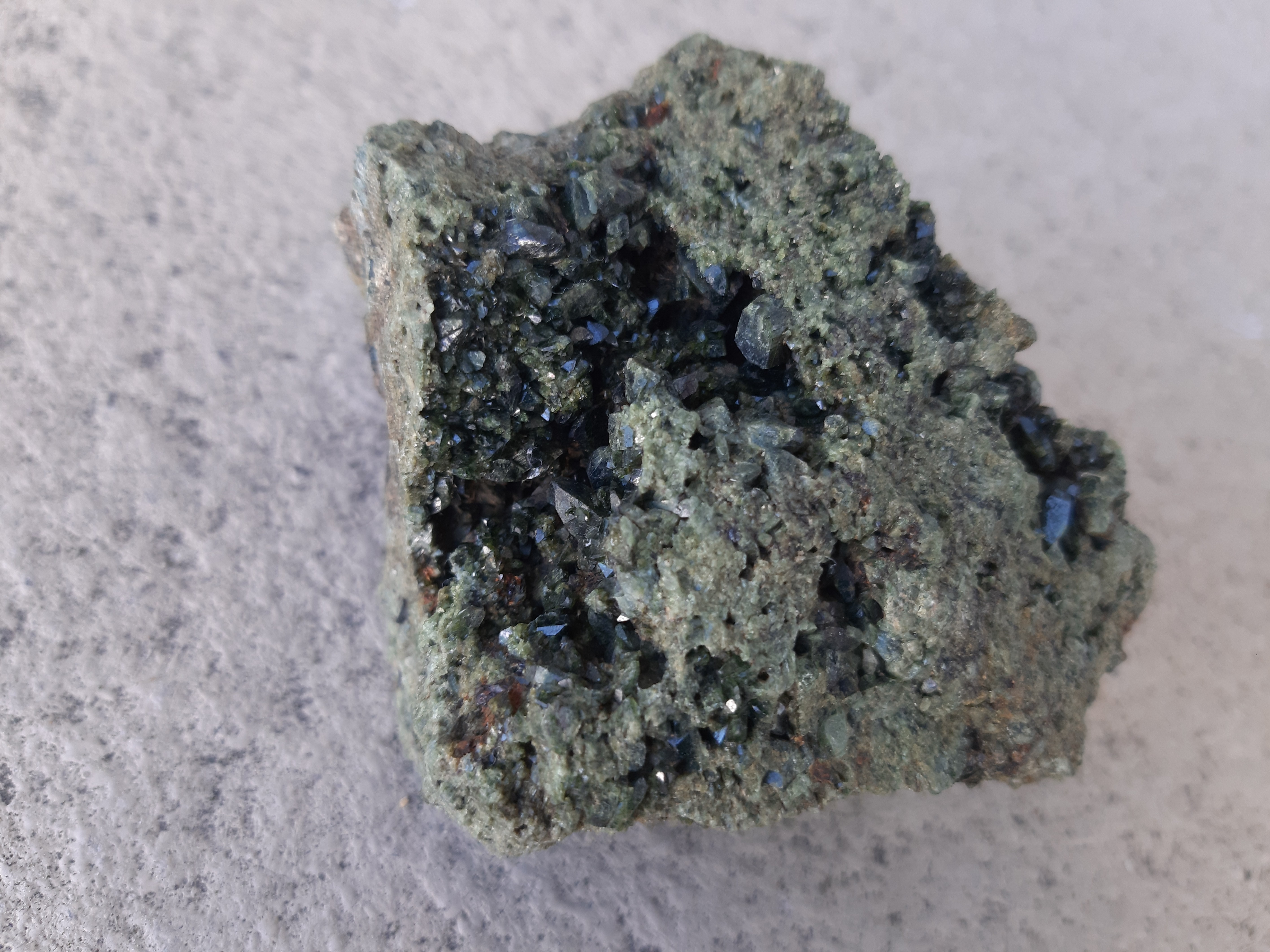

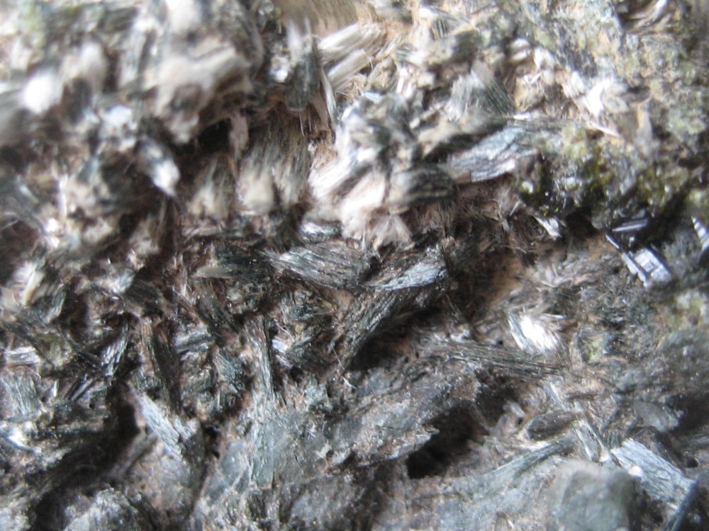

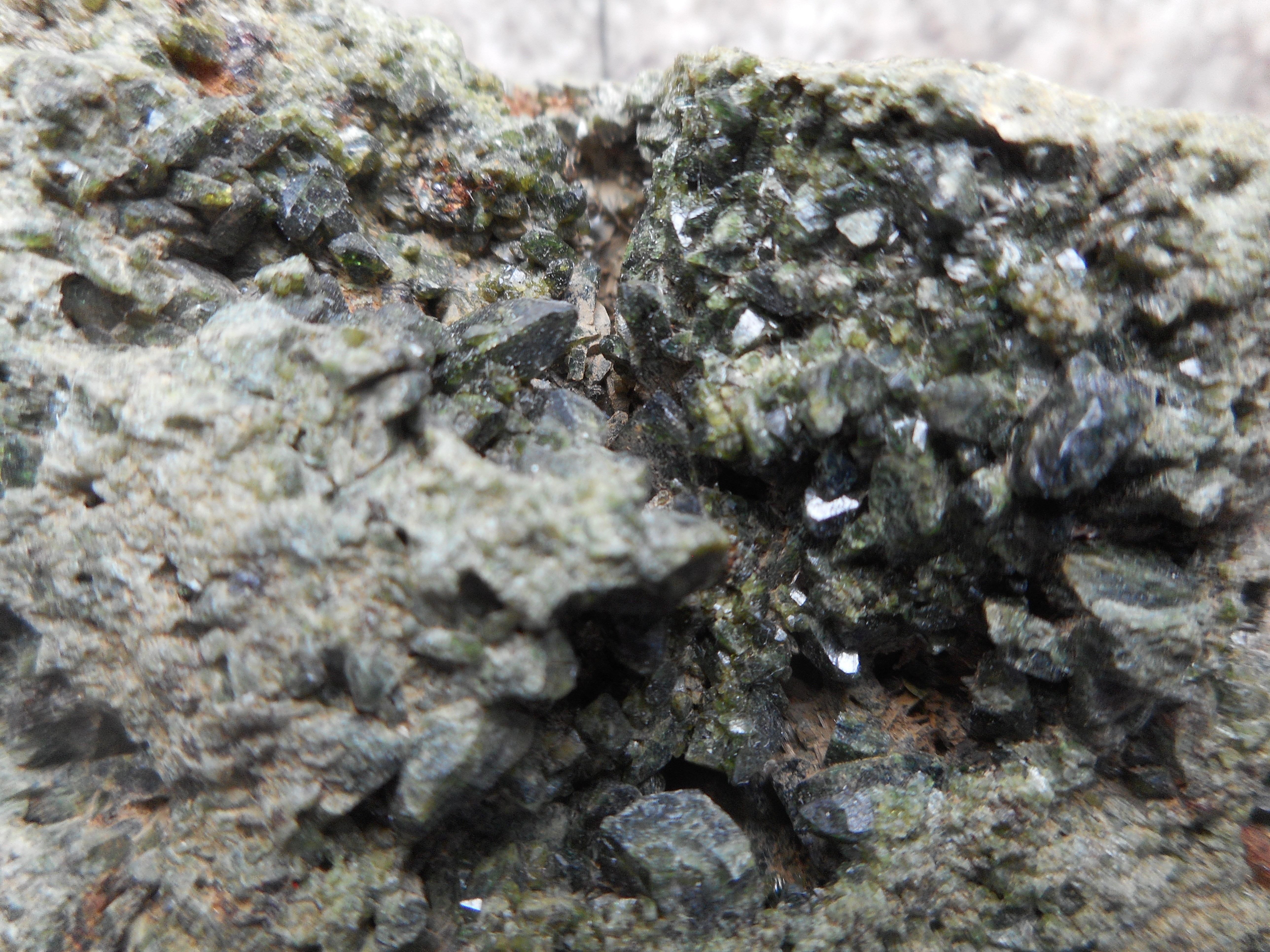

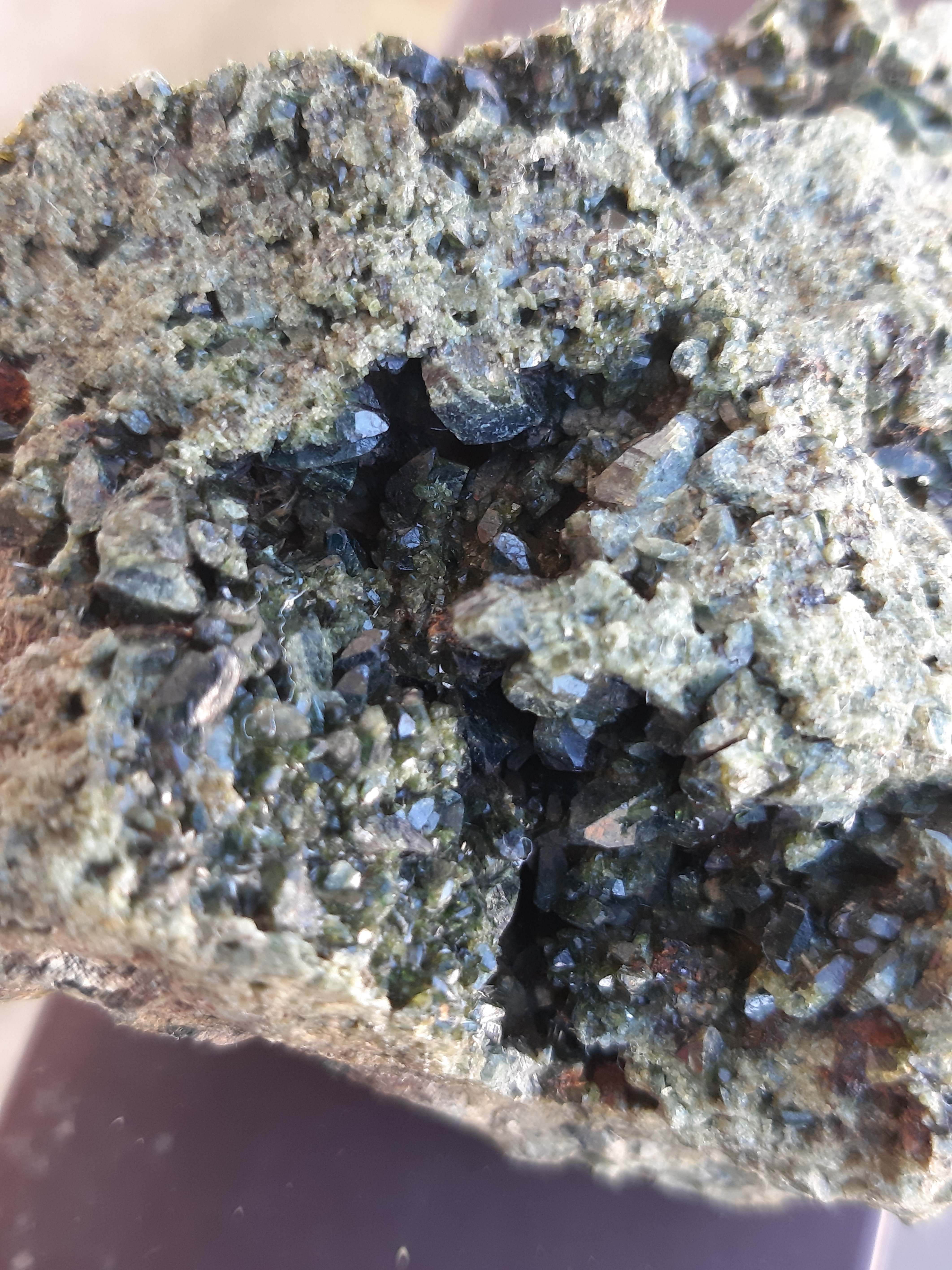

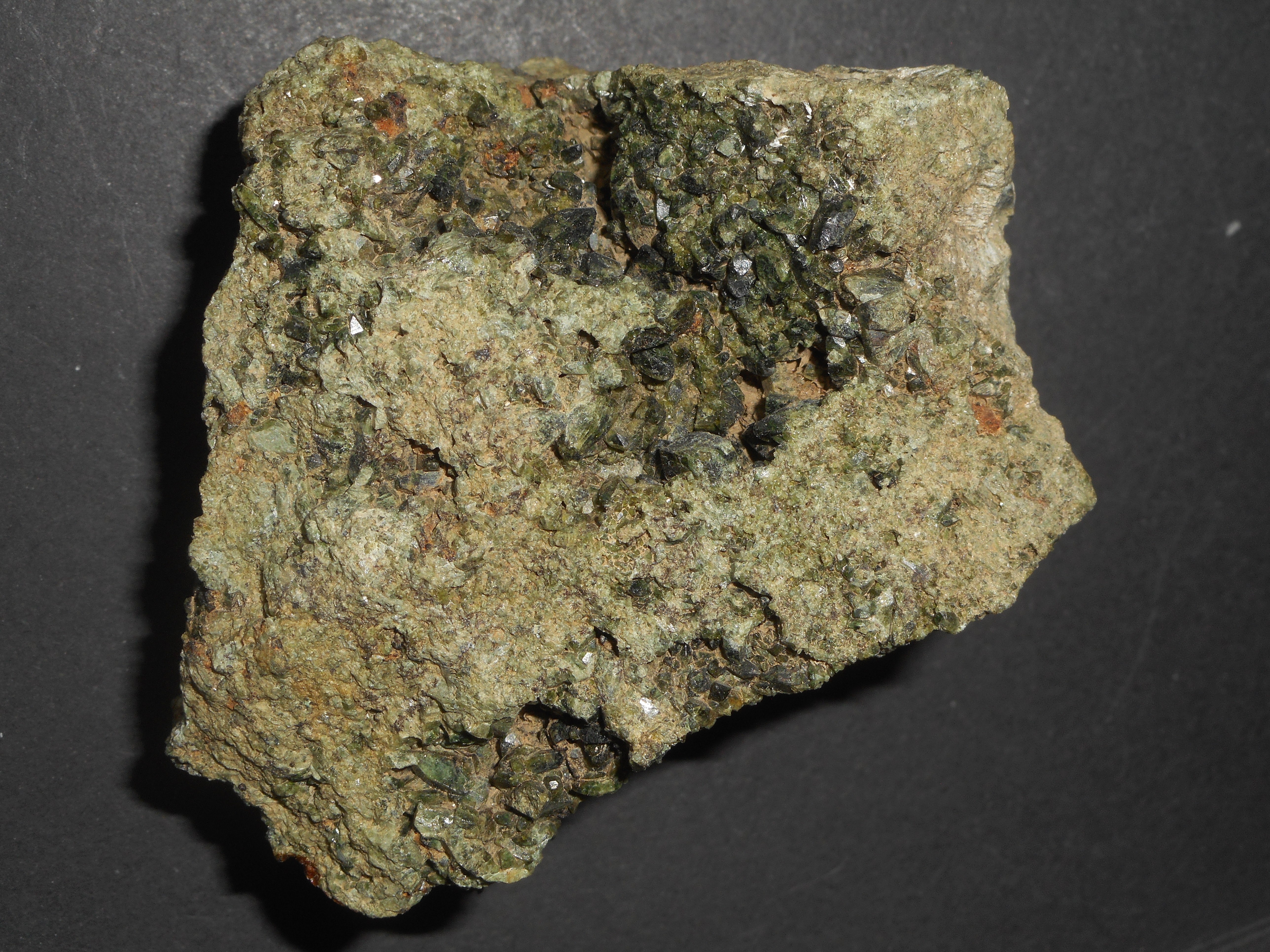

Bonsoir
Italie toujours..
Cristaux vert et noir, ou il y a des vert et d autres noirs, peut etre vert très fonçés??
Translucide, brillant
L ensemble du caillou est vert gris! certainement altéré par? Chrome?
cristaux vert ou noir rayent le verre

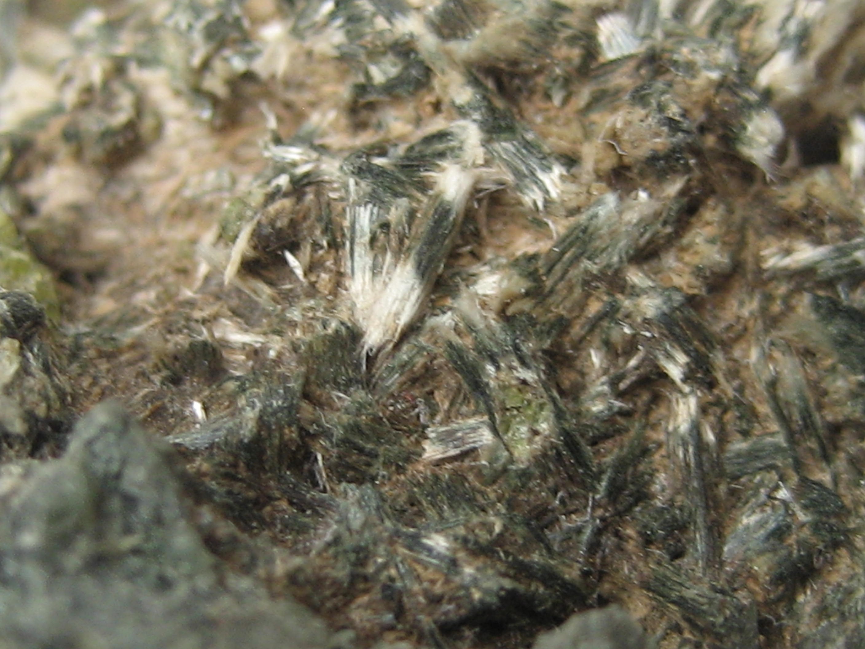

Sur un endroit du caillou de minuscule fibre très fragiles entrelaçés de couleur blanc/creme
trait blanc, poudre blanche
Hcl sur les cristaux négatif...........sur le reste roche vert/gris penetre sans bulle, donc poreux!
7,5/5,5/3,8 cm au plus gros
Dureté vers 6 a....pour les cristaux
Densité j ai fait deux fois, je tombe sur 2,71......sinon ma pièce pese 207g
Merci

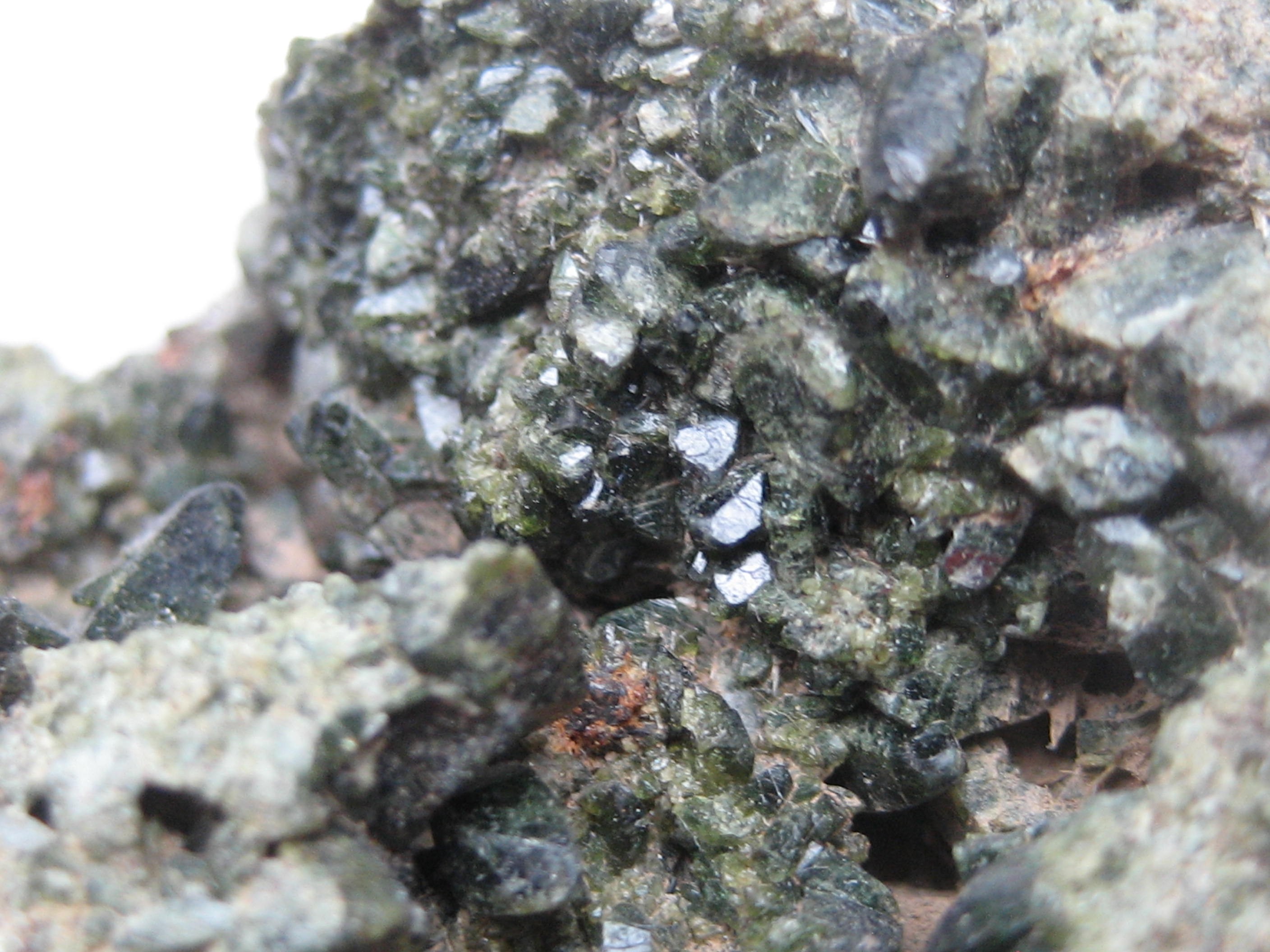

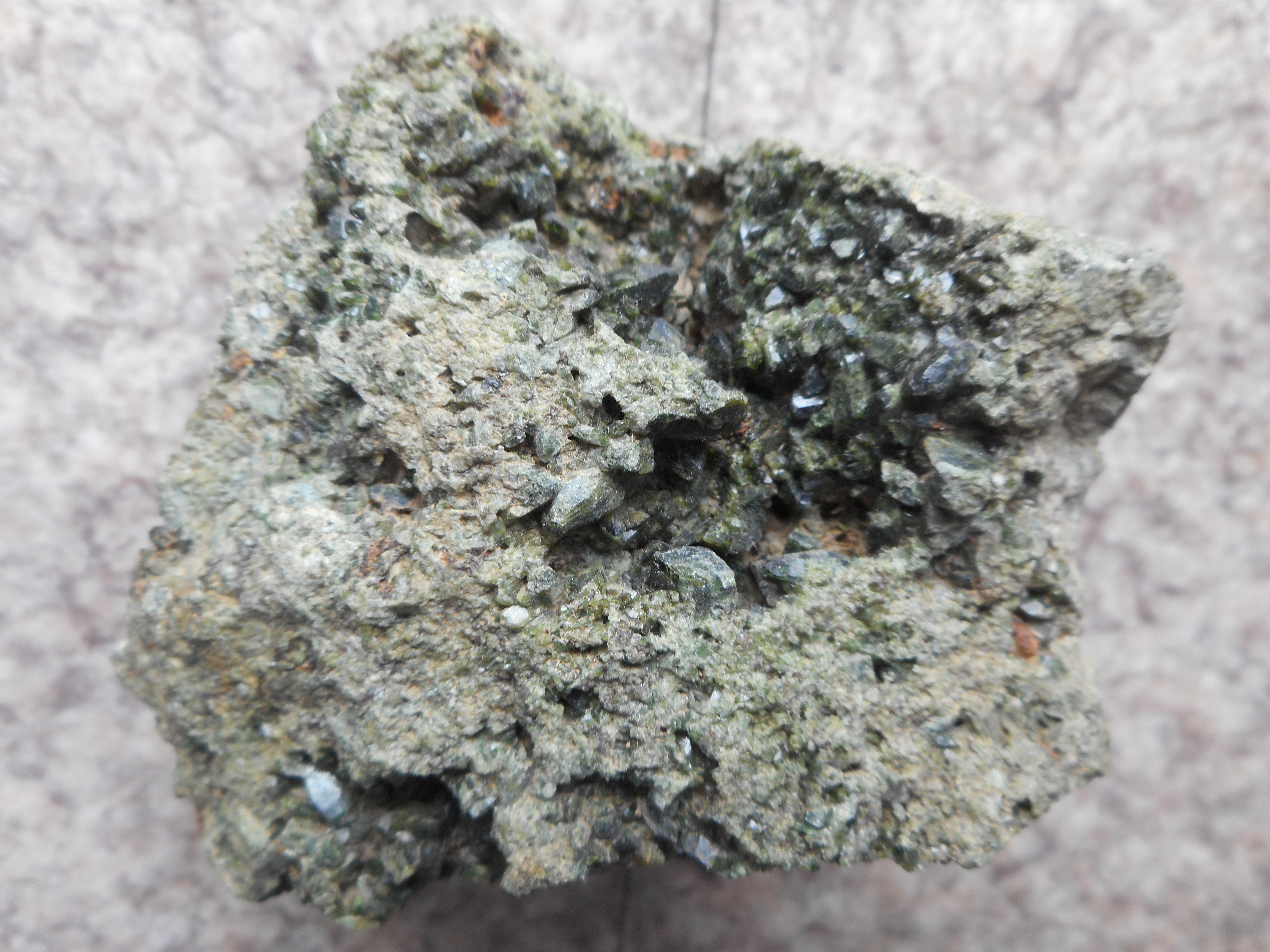

Bonjour, j'y ai bien pensé aussi mais la forme terminale de quelques cristaux les rapprocherait plutôt du diopside. En tout cas il y a également de l'amphibole sur le spécimen (une actinote ?), qui s'effiloche en acquérant le faciès amiante, bien visible sur les photos 5 et 6.
Cela fait penser à certains spécimens de la mine de Montaju (Traversella / VAL D'AOSTE), associant du Diopside intact à de la "Traversellite", c'est-à-dire à du Diopside plus ou moins altéré en amphiboles fibreuses, avec présence de différents stades d'altération.

Bonjour But
Merci, est ce bon alors pour de la Diopside altéré etc..
Vous qui pouvez tenir le spécimen en main, allez voir sur Mindat les photos de Diopside et de "Traversellite", en mettant comme pays "Italy" et comme région d'origine "Traversella". Vous vous ferez ainsi une opinion.
Il y a 1 heure, BUT a dit :
Re..j ai bien trouvé tout ce que vous demandiez..effectivement on dirait de la Diopside et la Traversellite..que les docs ne précise pas, cette dernière. Un autre nom?
Il y a 9 heures, 1frangin a dit :
pourquoi pas épidote ? ça collerait mieux en forme que diopside ... et la couleur est classique
Ça ressemble en effet à de l'épidote Malien. On trouve sur le net du semblable (Bendoukou je crois).
Il y a 23 heures, Manu34 a dit :
Malienne ? je ne me souviens pas en avoir vu comme ça.

Je suis loin d'être aussi calé en minéralogie que la plupart d'entre vous... On peut dire que je suis un débutant depuis longtemps.
Toutefois je n'avais jamais vu de terminaison de cristaux d'épidote comme celle-ci:
IMG_0613.thumb.JPG.100f7cb0ef387ccc6ff042b00966a769.JPG.008a28870384e652aec88d53683b5a20.JPG
Alors, curieux,  j'ai fouillé sur le net pour voir si j'y trouve quelque chose de ressemblant et j'ai trouvé ceci: https://www.takosminerals.com/product/130-epidote/
Alors j'ai proposé, si ça peut faire avancer...
J'avoue que je m'étonne moi même d'avoir retenu "Bendoukou" :clown:, ma mémoire n'est toujours au top.

Ah d'accord, je comprends mieux, c'est que les épidotes de Kayes Ne forment pas des géodes comme ça sur gangue.
