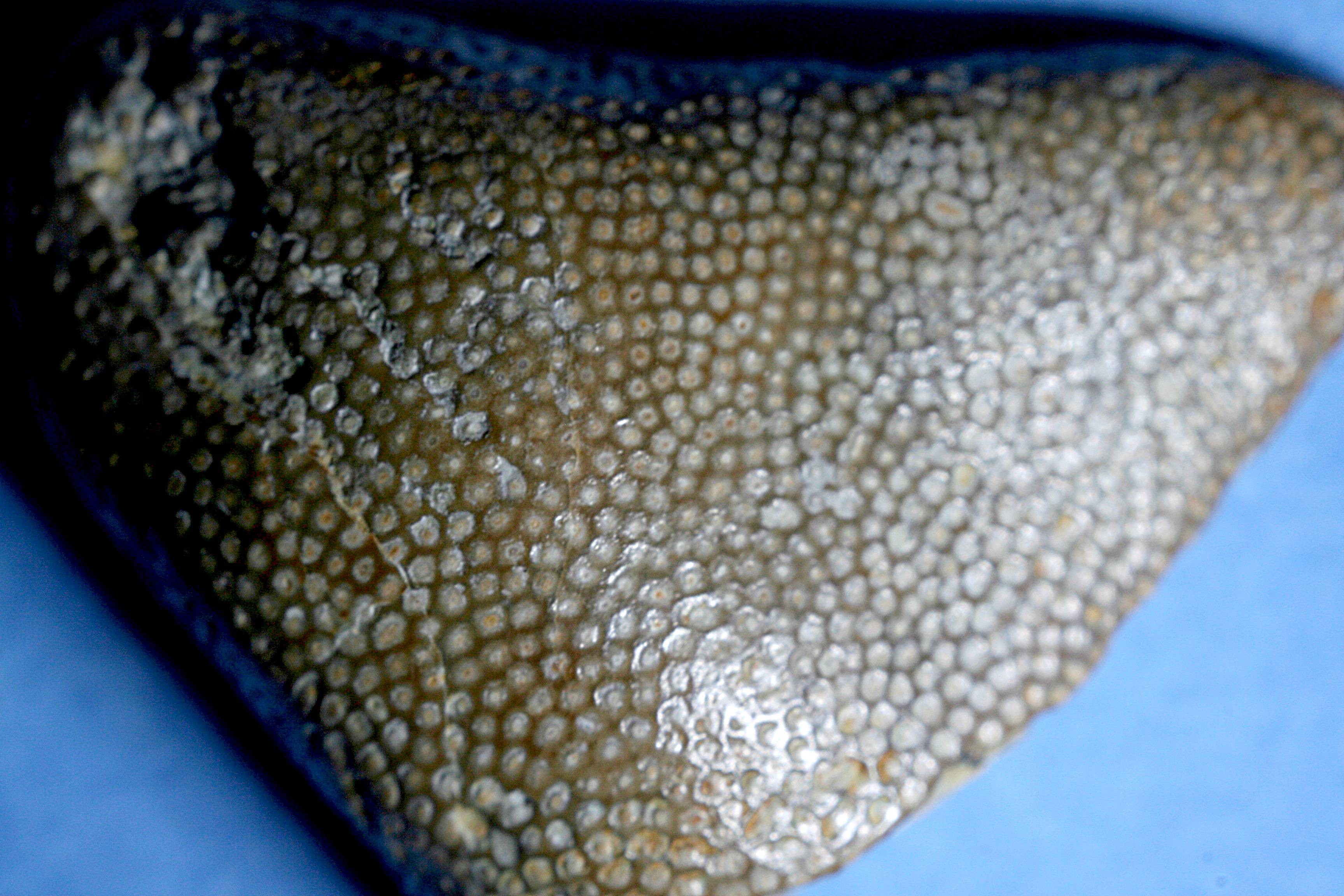

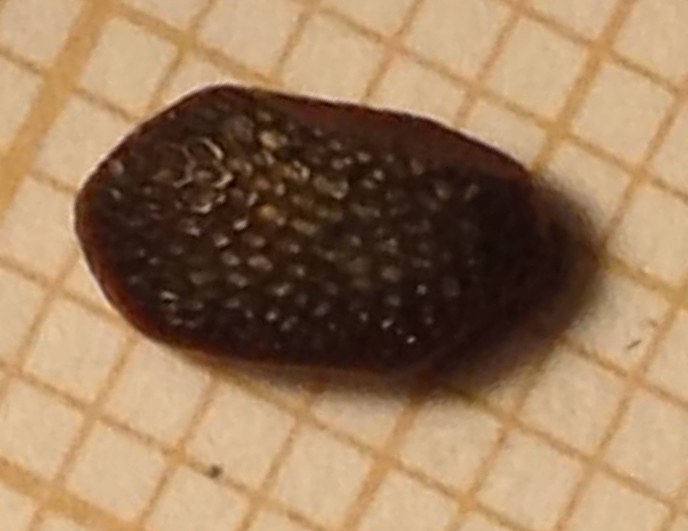

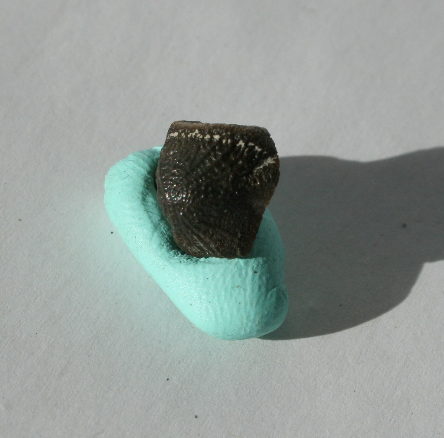

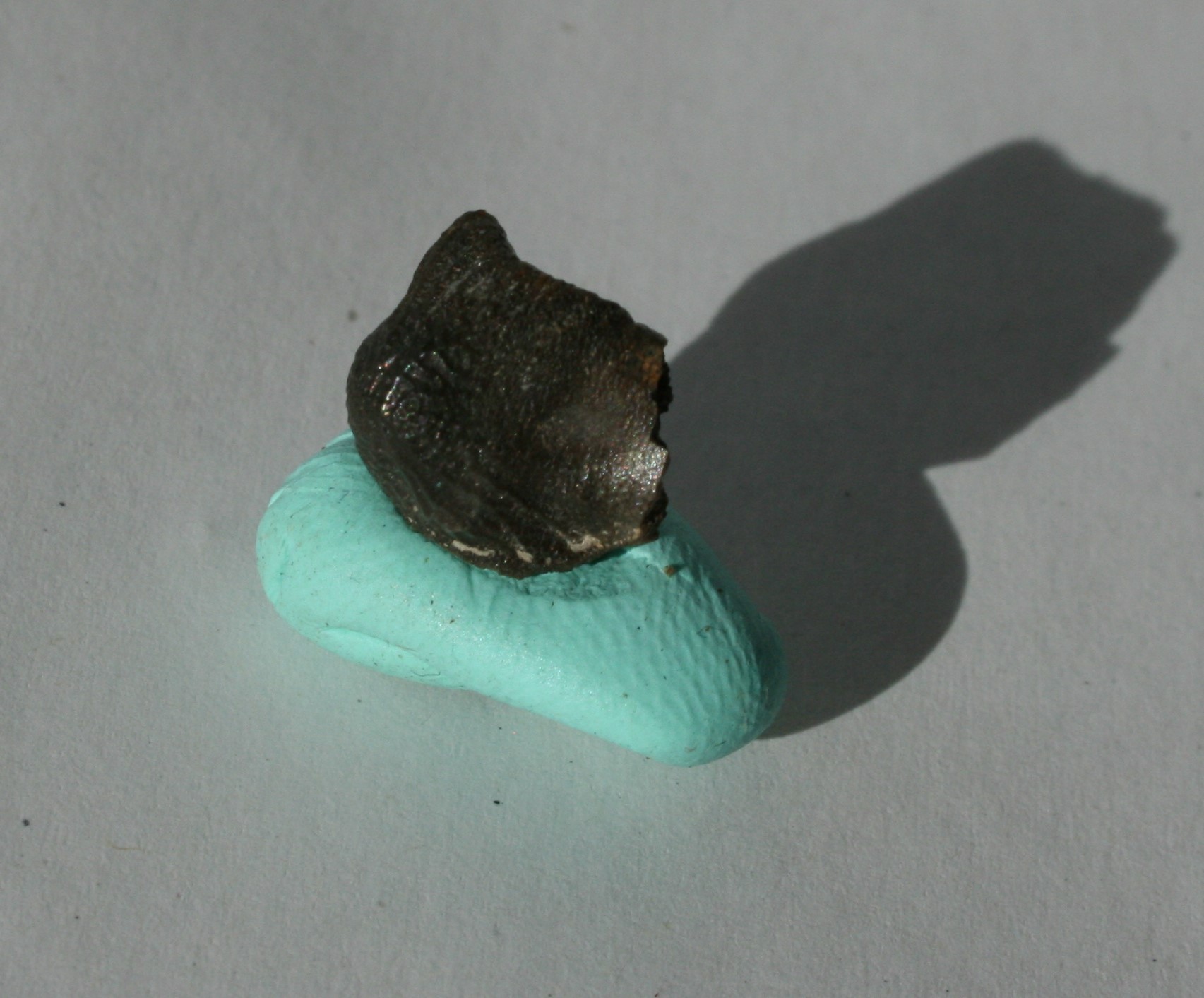

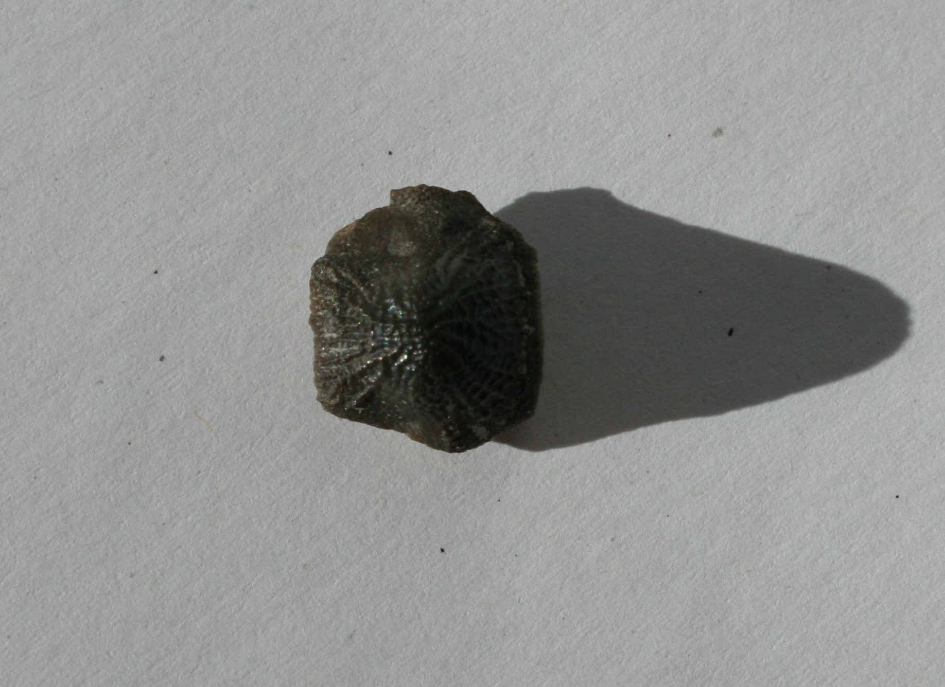

Une dent provenant du même gisement que le pavé dentaire de Ptychodus.

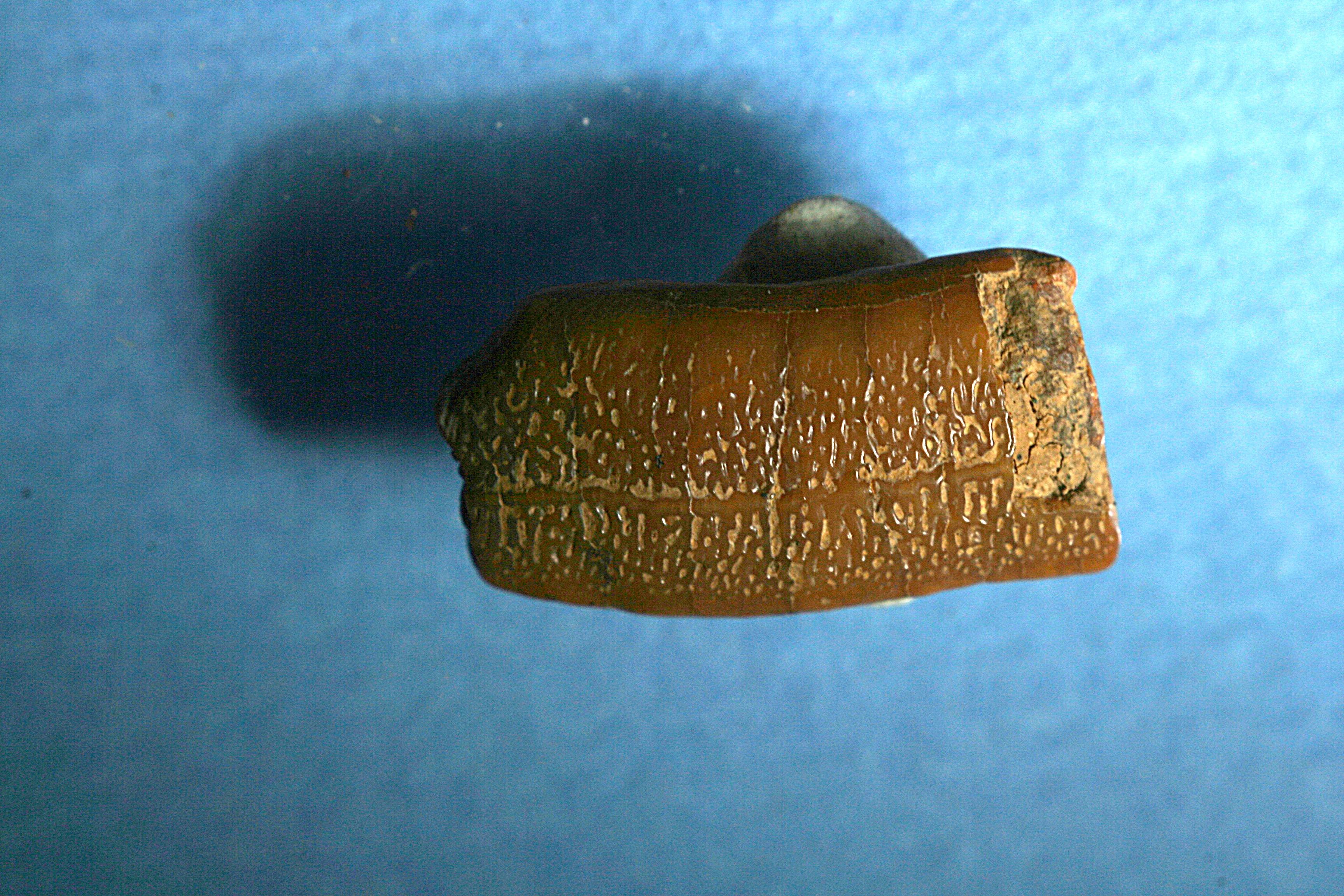

Le 04/04/2023 à 09:29, elasmo a dit :
Bonjour

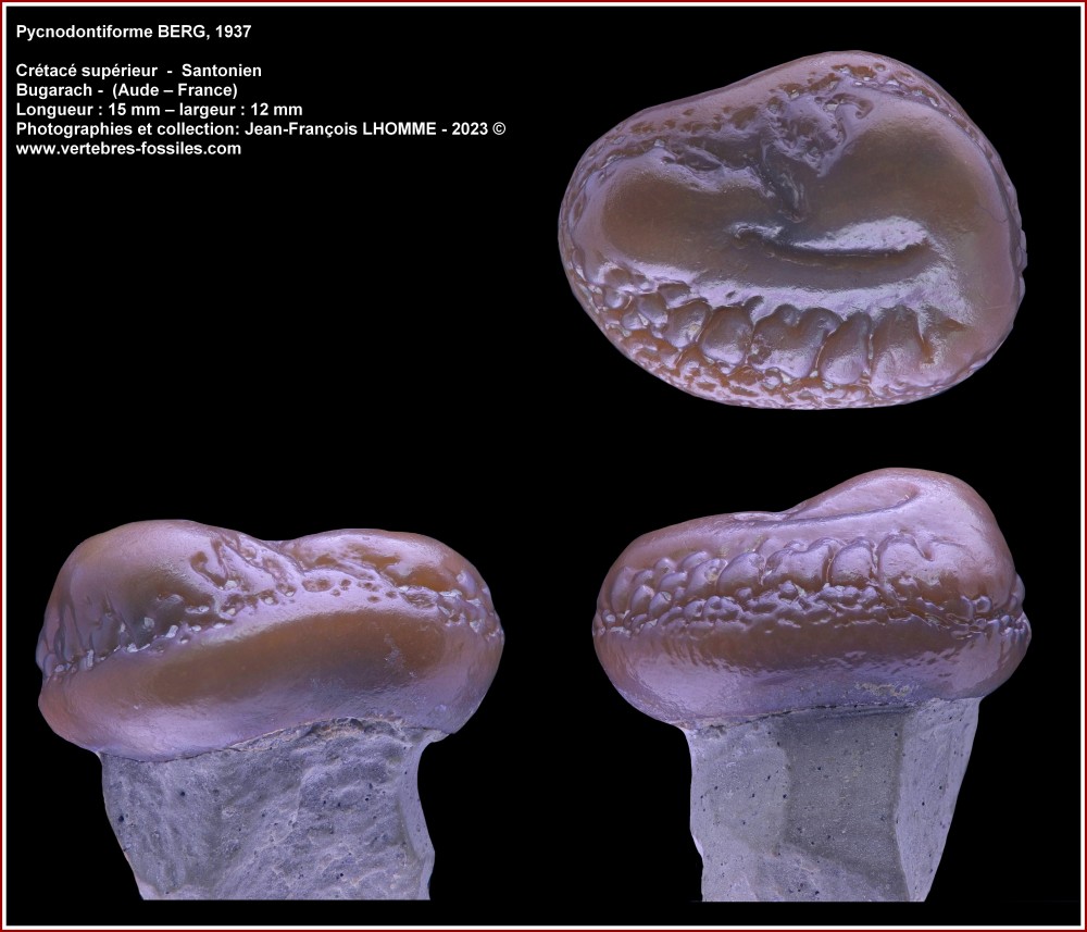

Une dent indéterminée de Pycnodontiforme massive et très ornementée, pour le moment je n'ai pas réussi à lui donner ne serait ce qu'un genre
(cadeau il y a quelques années déjà, avant la soi disant fin du monde de 2012)
j'ai une piste pour le genre de Pycnodonte, Coelodus, j'ai lu que le genre Gyrodus était présent jusqu'au Cénomanien, mais Coelodus possède aussi des dents chagrinées et lui est présent sur toute la période secondaire
Il y a 4 heures, geopas a dit :
Pour la datation, on doit être  dans le Turonien quelque part entre ce qui est noté Turonien partie supérieure et Turonien partie moyenne sur la carte géologique. Donc compatible avec Ptychodus marginalis.
Étonnant cette usure sur la face labiale, frottement de la dent opposée possible
Citation
Merci effectivement ce serait plus plausible car le genre Gyrodus semble être surtout florissant au Jurassique (Kriwet, 2005)

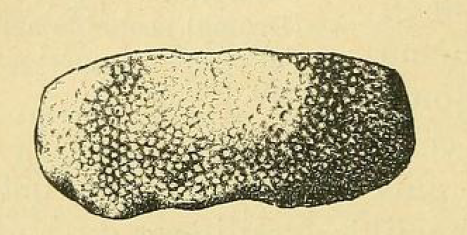

Les dents du genre Strophodus  semblent en grande partie cantonnée sur la période Jurassique et les mentions dans le Crétacé inférieur sont rares:
Priem comme déjà évoqué signale un Strophodus sp. dans l'Albien et le Valanginien de l'Isère.
Strophodus sp. de l'Isère
Celle que j'ai trouvé dans le Gard
Une étude récente mentionne ce genre dans le Valanginien de Colombie, avec une nouvelle espèce: Strophodus rebecae (ci-dessous).
Elle ne semble toutefois pas aussi acuminée que ta dent, son ornementation rappelle un peu celles-figurées de l'Isère et du Gard.
Carrillo-Briceño, J. D. and E. A. Cadena (2022). "A new hybodontiform shark (Strophodus Agassiz 1838) from the Lower Cretaceous (Valanginian-Hauterivian) of Colombia." PeerJ.
Cette dent du Valanginien se rapporte donc très certainement au genre Strophodus, mais probablement une nouvelle espèce qui mériterait une étude et un complément de recherche sur place pour trouver les dents latérales.

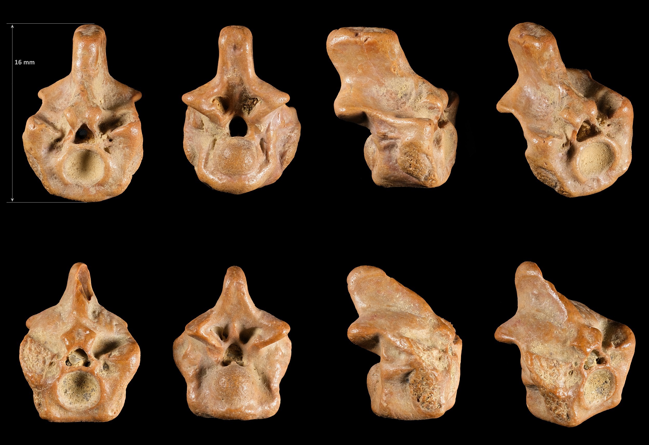

Bonsoir
Jolie vertèbre, j'en ai trouvé quelques unes dans le Cénomanien d'Indre et Loire, ainsi qu'un spécimen remanié dans les faluns Miocène d'Anjou
Avec ces belles photos on voit bien la pachyostose qui caractérise ces vertèbres, voir aussi la thèse de Romain VULLO, 2005 sur le Crétacé supérieur des Charentes ou il y a une belle reconstitution de Similiophis rochebrunei

Bonjour à tous,
j'ai vu la dent Strophodus dans les tiroirs de l’institut Dolomieu( la même que sur le dessin), à Grenoble, elle faisait bien 5 cm de longueur, il faut que je recherche dans mon tas de cailloux dès que possible et quand j'aurais accès à nouveau aux boites, pour vérifier si je n'ai pas du Strophodus remanié dans les congloméras Campanien du Vercors

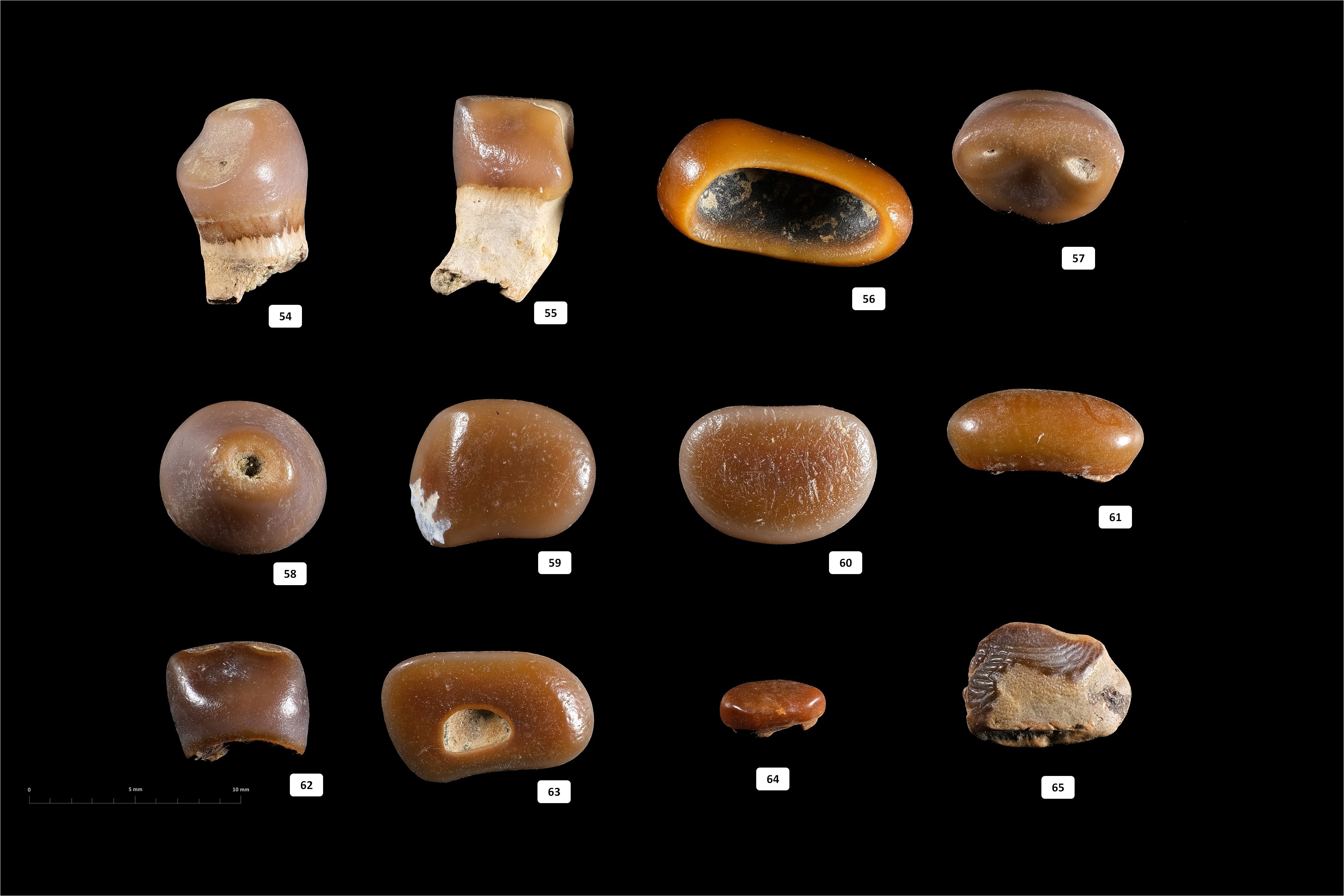

Une quatrième planche (Cénomanien moyen de l'Indre) présentant
  - 54 à 63 des dents de téléostéens certainement indéterminables spécifiquement
  - 64 : peut-être une dent de raie (je n'ai regardé de près)
  - 65 : dent endommagée de Ptychodus ou apparenté
il y a une heure, geopas a dit :

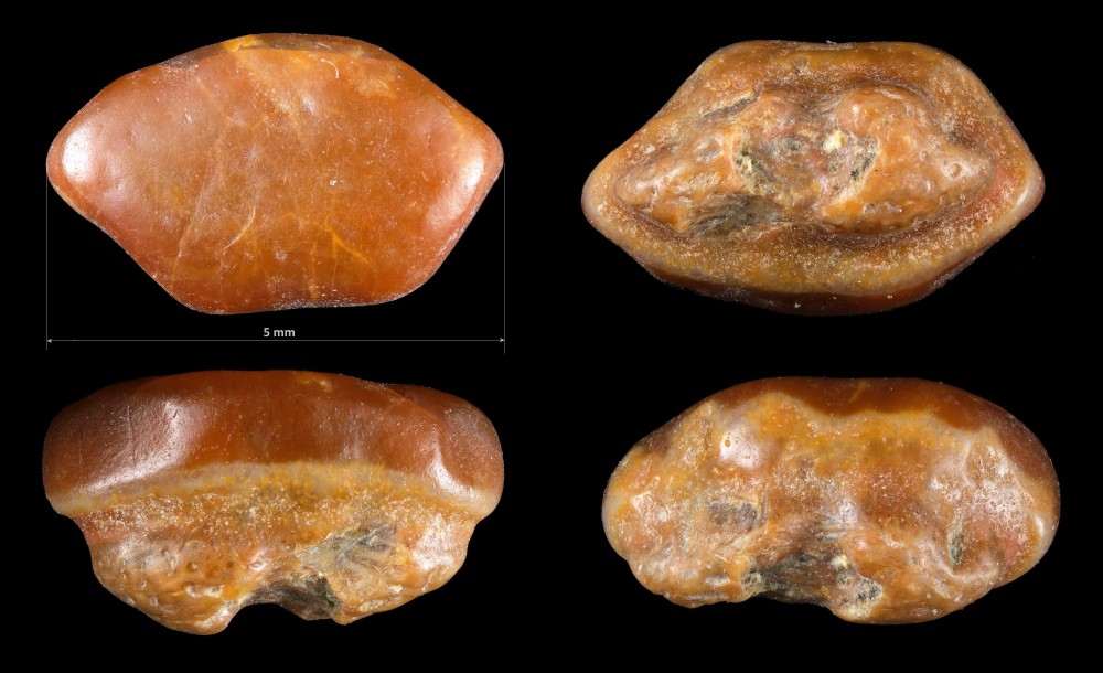

Bonjour Geopas,
la 65 Ptychodus usée, pour les dents isolées, Pycnodontes: 60/61 dent du vomer, 56 dent spléniale troisième rangée, 59 dent latérale 1ere rangée spléniale possible, 63 dent spléniale rangée trois aussi, 57 soit une dent vomer rangée deux ou spléniale, 54 position ind, 54,55,62 et 58 dents préhensibles de Pycnodonte (incisives), pour le genre et les espèces ????? donc vomer(maxilaire) spléniale(mandibule)
Belle couleur pour cette vertèbre Similiophis rochebrunei, les miennes sont grises ou noires.
Sur la quatrième planche la 64 c'est surement Pseudohypolophus mcnultyi (Thurmond, 1971).
Pour Ptychodus, c'est intéressant car ces dents sont peu fréquentes dans le Cénomanien de ce secteur, bien moins en tout cas que sur la côte normande.
Bonne nouvelle, c'est toujours sympa de revoir des types ou des figurés.
Cela conforte bien le genre car de cette taille, il n'y  pas beaucoup d'autres espèces à cette période.

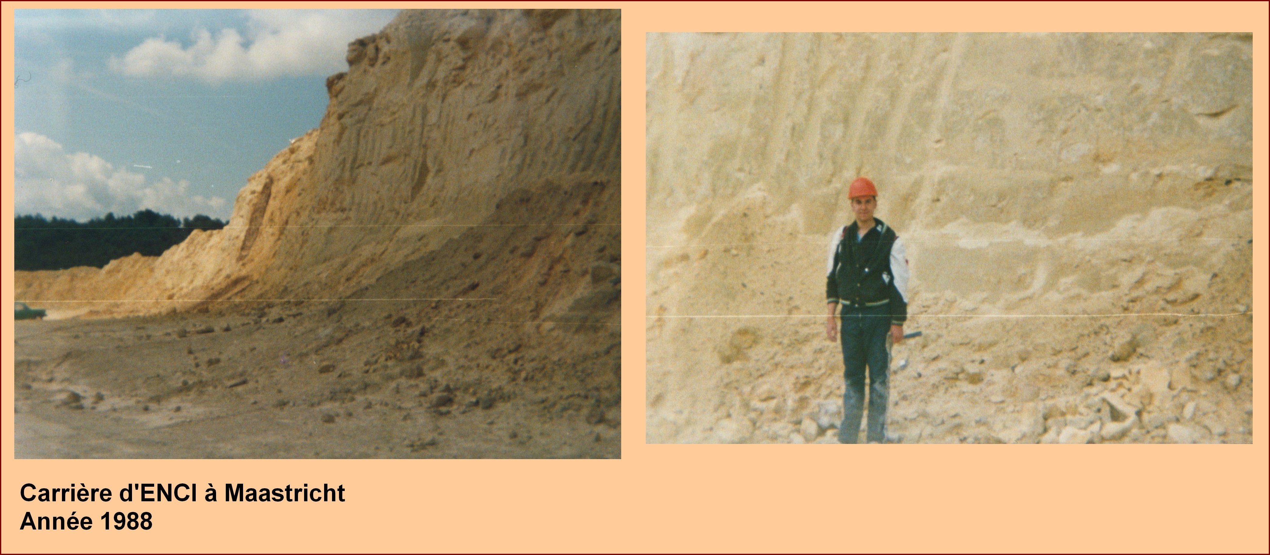

Bonsoir
Voici une de mes premières dents du Crétacé, récolté à Maastricht en 1998 à l'occasion d'une visite avec le Club du Cidaris de Meulan, nous y avions fouillé toute la journée avec de très nombreux autres amateurs (plusieurs centaines de tous pays).
J'avais eu la chance de trouver cette dent de requin, assez peu fréquente, un peu brisée au niveau de la racine, que j'ai pu partiellement recoller.
Photo du site et de ma pomme (photo argentique oblige, le résultat n'est pas terrible, mais c'est le seul) et de la dent de Squalicorax
