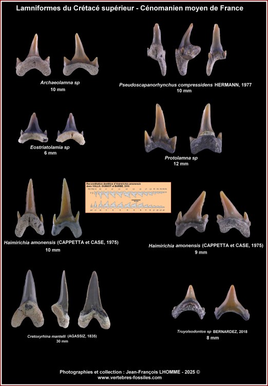

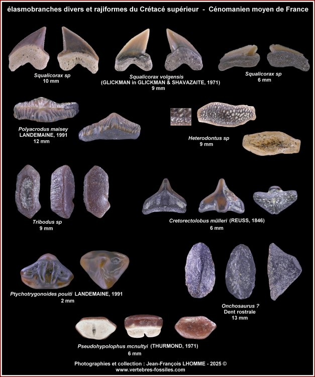

Belle initiative et jolie planche, quelques typo à modifier :
Haimirichia et non Haimrichia
Archaeolamna et non Archeolamna
Si cela te dit tu peux ajouter ces deux bestioles déjà postées sur le forum
Bonsoir
Merci pour la correction des coquilles, j'ai encore à finir la planche consacré aux Anacoracidae et aux requins broyeurs, j'ajouterais une nouvelle planche avec tes deux très belles dents

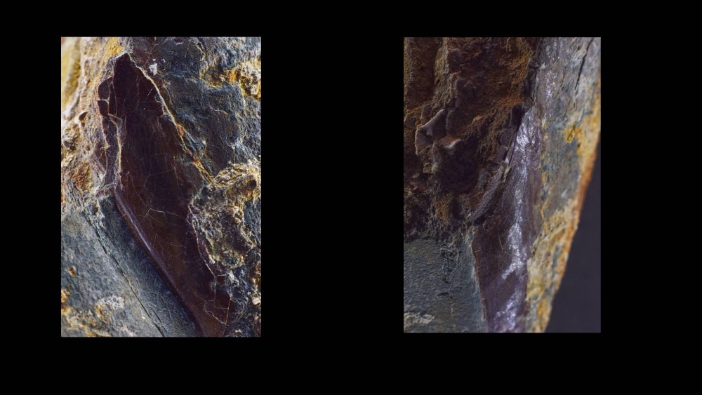

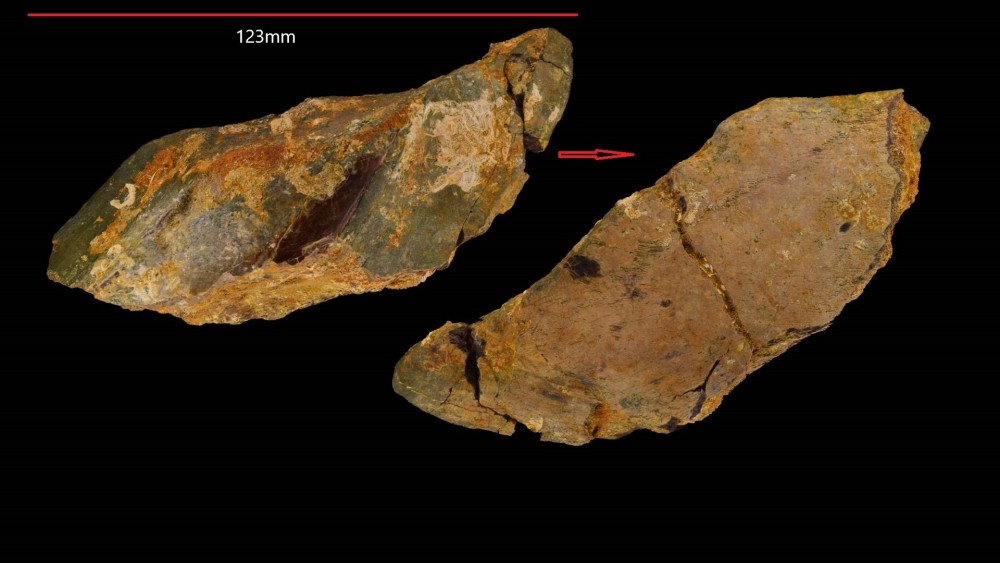

Bonsoir, j'ai récupéré des cartons avec quelques bestioles du Crétacé.
Donc un triturateur de d'Holocéphale des couches à Orbitolines sup (Aptien) du Vercors, fortement érodée avec des serpules et bryozoaires, difficile à déterminer vu l'état de la bestiole

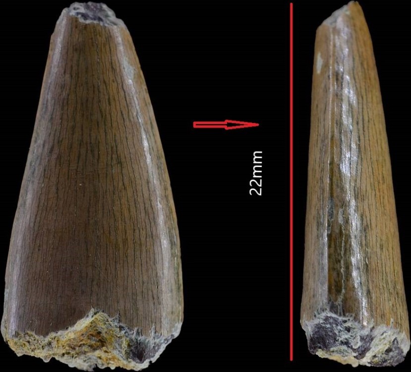

Et encore une autre bestiole, un reptile cette fois, je pense à un plésiosaure, l'émail est lisse et la dent est aplatie, donc si quelqu'un a une idée?
Bonsoir
Très joli matériel notamment le triturateur de chimère
Pour le deuxième est on sur du poisson osseux classique : Protosphyraena (l'apex étant brisé il ne permet pas de voir le capuchon en acrodine)
Merci elasmo, j'avais pas pensé à la piste gros poisson, bien vu, super bestiole Protosphyraena (c'est dur à prononcer).

@caterpillar Magnifique et très rare spécimen effectivement les rares Rhombodus que j'ai vu assemblées provenaient d'Angleterre et du Maroc (bricolage trop souvent de mise pour ce dernier)
@Squalicorax Un petit détail sur ton holocéphale, la présence d'une écaille de poisson osseux (comme par exemple un Lepidotes) ou voir dans la bibliographie du lieu ou de l'affleurement du secteur ce qui existe comme poissons signalés pouvant permettre d'avancer sur l'identification plus précise du spécimen d'Holocéphale
Il y a 7 heures, elasmo a dit :
Cette écaille émaillée fais partie du triturateur, je ferais une macro de cette partie. Toutes ces découvertes sont nouvelles aucunes publies tout comme les vertébrés du Vercors que j'ai posté sur Géoforum, j'avais fait des recherches biblios rien, idem pour les paléontologues et géologues avec qui j'ai échangé sur le sujet. Donc rien sur ces faunes.
J'ai réalisé des photos macro de la zone émaillé, pour moi  ça fait parti du triturateur, seul problème j'ai pas vu d'équivalent sur les publies
Bonjour
J'ai enfin trouvé quelques chose à propos de ton triturateur d'holocéphale, voici un court extrait
Un autre caractère très-remarquable qui distingue ces genres, consiste dans la présence d'une lame striée longitudinalement á la face externe du bord dentaire des deux mâchoires chez les grandes espèces. Chez les petites espèces, cette lame est remplacée par un enduit émaillé très-lisse, semblable á la croûte d'émail des écailles de Ganoides
Le reste de la lecture se trouve sur cette page
https://shark-references.com/post/475
issu du livre d'Agassiz
En tout cas pour moi c'est la première fois que j'observe ce type de préservation, piste à creuser

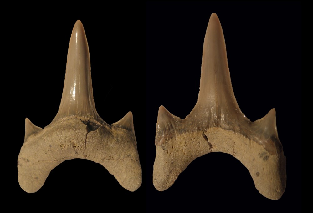

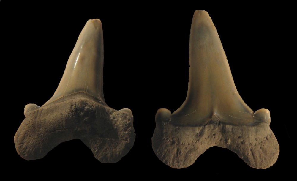

Citation

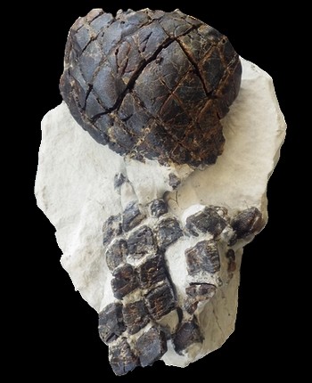

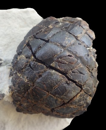

Une rareté pour le département de la Haute Garonne
Rhombodus sp du maastrichtien sup
Fantastique, jamais vu en France d'équivalent, et même ailleurs cela reste exceptionnel; il mériterait aussi un petit article.
As tu réussi à le rattacher à une des espèces connues ?
