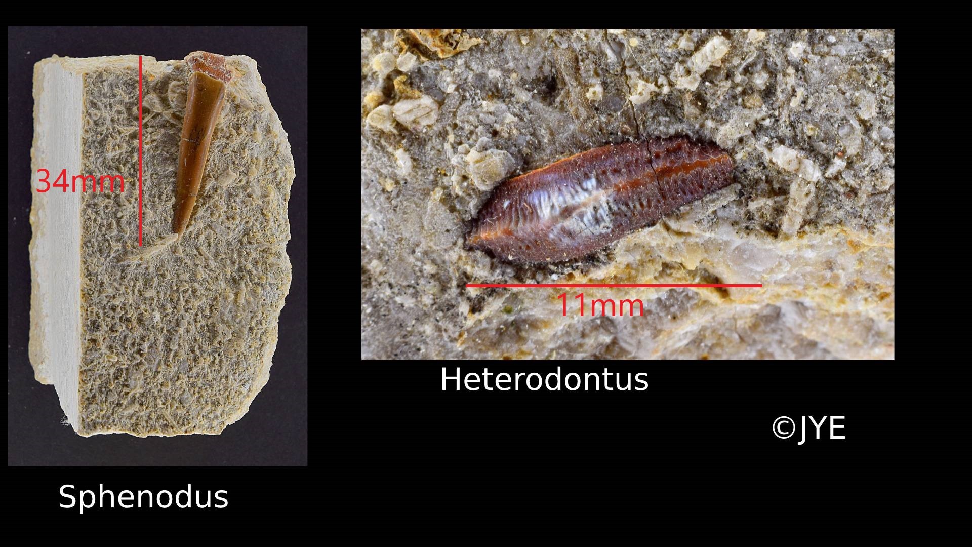

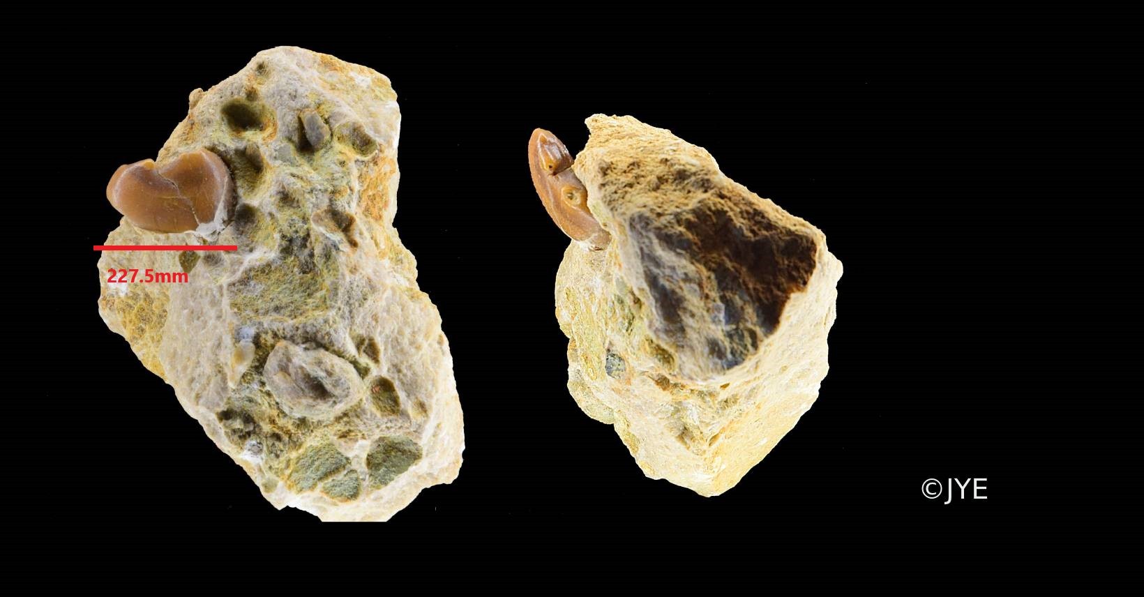

je reposte quelques quenotes, un Sphenodus que j'avais montré dans la rubrique dent de requins du Vercors, un Heterodontus que je n'avais pas encore montré et un Squalicorax kaupi qui lui décore mon logo géoforum, toutes ces dents proviennent du campanien du Vercors.

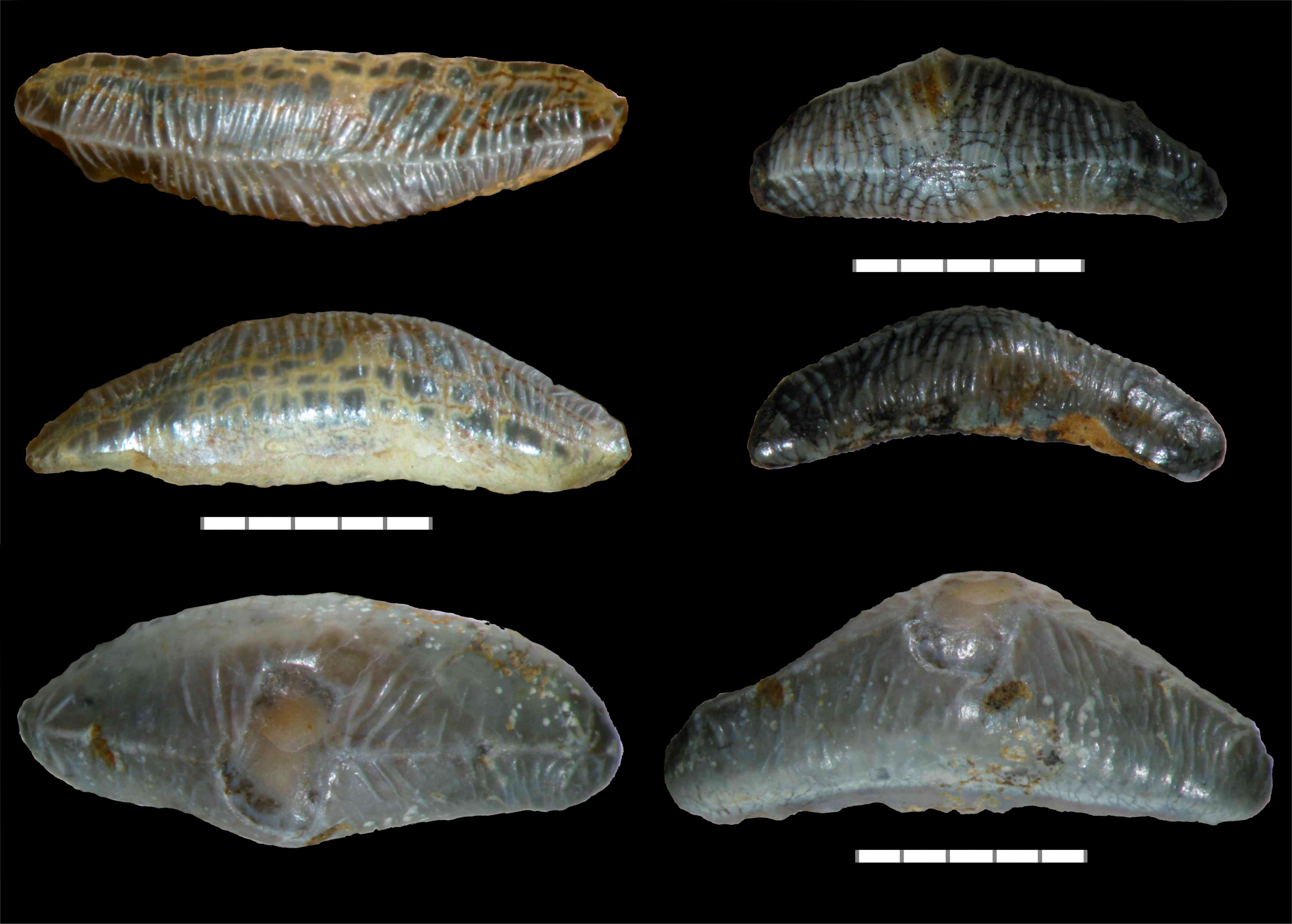

Bonsoir
Je pencherais pour un fragment de dent de requin soit de l'Heterodontus, soit un hybodontiforme, je pencherais plus pour la deuxième proposition, à voir ce que les autres membres du forum te proposerons
Il y a 13 heures, elasmo a dit :
Bonsoir
Aahhh mais oui c'est vrai !! C'est ça, merci de la réponse.
J'y vois un fragment de Lissodus levis (Woodward, 1887), avec l'ornementation caractéristique des spécimens de l'Albien supérieur.  Bonne trouvaille, les hybodontes ne sont pas fréquents durant l'Albien de nos régions.

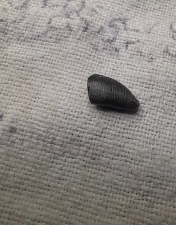

Bonjour
Jolie dent, cependant un truc me pose problème l'arête qui me semble hyperminéralisée, peux être du à la photo ?
Cette hyperminéralisation, m'évoque plutôt celle d'un poisson osseux, comme chez plusieurs formes présentent au crétacé dans les bassins ligériens,  et marocains, voir le sujet que j'ai ouvert sur les restes de poissons osseux du bassin parisien (
