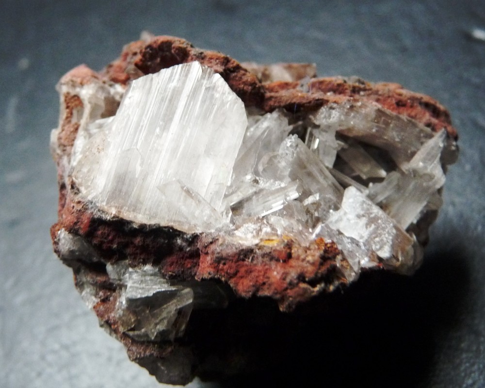

Le premier échantillon mesure 4 x3 cm

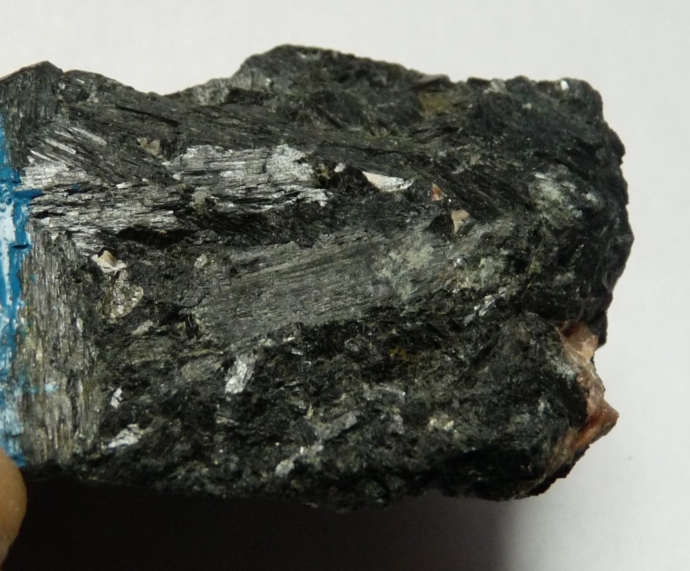

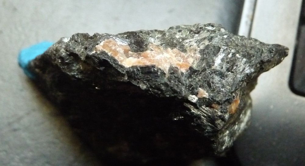

La troisième comporte quelques plages roses qui pourraient bien être de l'orthose. D'où l'idée d'une possible hornblende. 6 x 4,5 cm

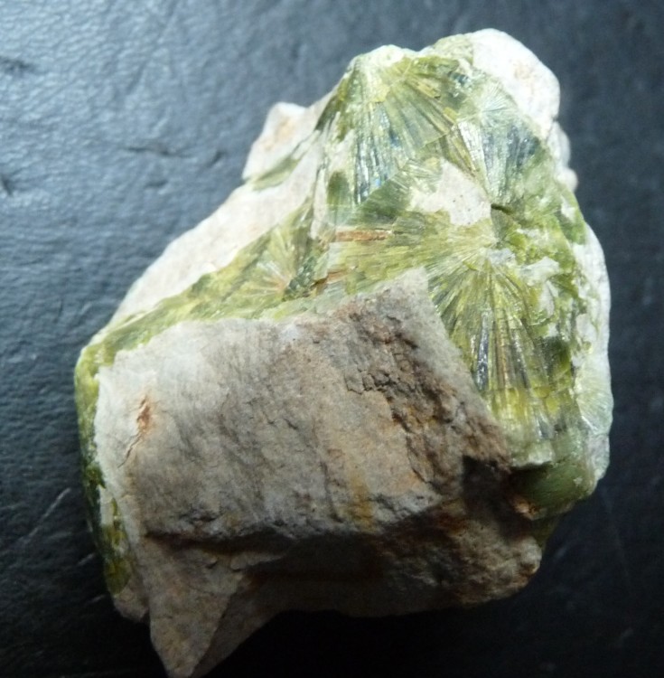

Vendu pour Wavellite
Pour 1: Je crois qu'il faudrait plutôt penser silicate plutôt que sulfate: sans martyriser l'objet, on est à une dureté au-delà de celle de l'acier. La matrice fait oxyde de fer hydraté.
Pour 3: dureté aussi au-dessus de l'acier. On n'aura pas mieux avec d'autres vues: tout est noir comme du charbon.
Sauf le bleu.

Pour l'échantillon 1, juste une question de néophyte, pourquoi personne ne propose hemimorphite?
ça vient de mindat.
Il y a 17 heures, jjnom a dit :
Comme @le sablais, la limonite de la gangue fait penser a Mapimi.
Pour le 3, amphibole calcique, OK.
L’enchevêtrement fait penser a de la cortlandite (cumulat ultrabasique des plutons calcoalcalins, type Quérigut). Dans ces facies, en enclaves dans des diorites/ granodiorites, l'amphibole est secondaire, et c'est une pargasite le plus souvent. A voir s'il y a un peu de biotite dedans.

Pour la Wavellite, on est fixé.

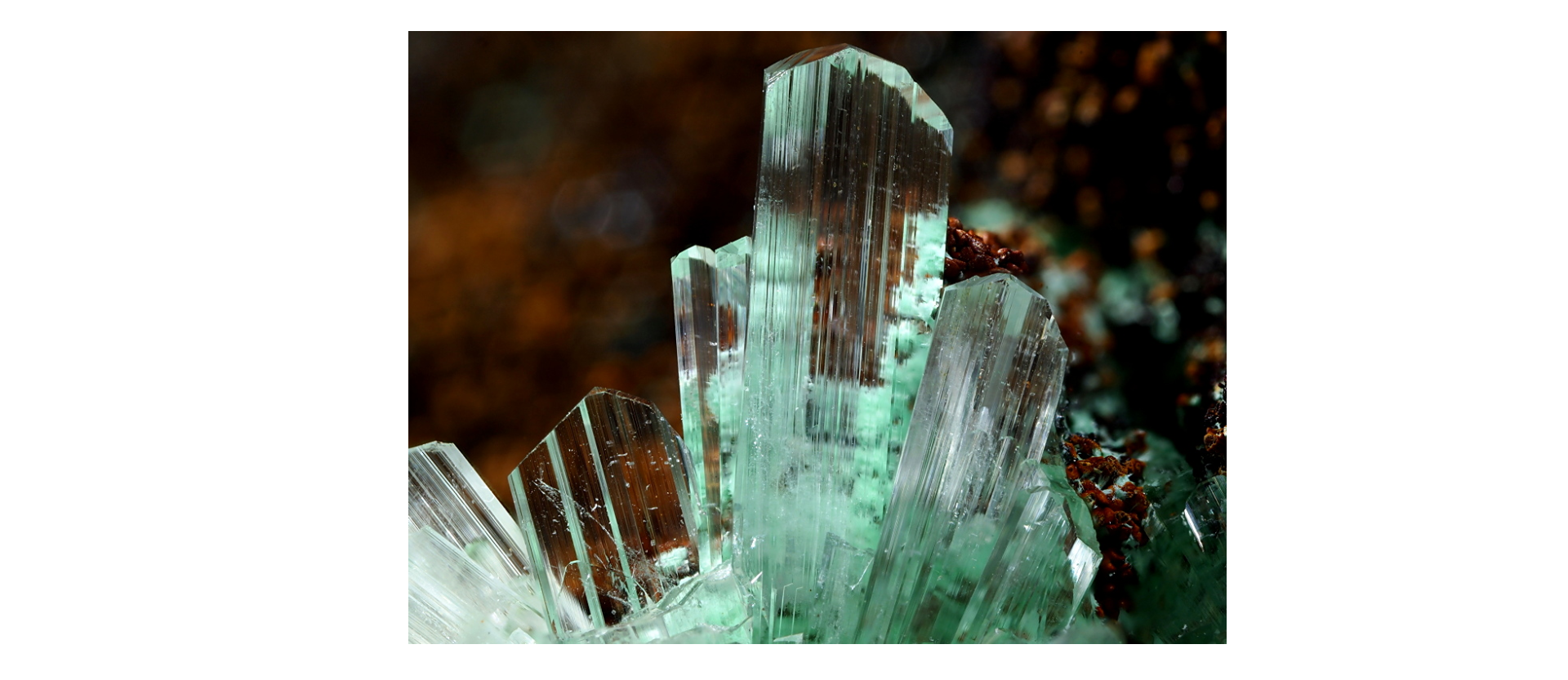

Pour le n° 1, il est vrai que la cristallisation fait penser à l'hémimorphite. Et à celle du Mexique encore plus: https://www.etsy.com/fr/listing/1213954874/hemimorphite-de-la-mine-ojuela-a-mapimi?ga_order=most_relevant&ga_search_type=all&ga_view_type=gallery&ga_search_query=mapimi+mineral&ref=sc_gallery-1-8&plkey=2b5b85a793efe28cc1af73f640f591c1b4c6ee06%3A1213954874
J'ai donc vérifié la dureté: en insistant bien, la pointe de ciseaux en acier (5,5) réussit à griffer légèrement le cristal principal. Une dureté 5 pourrait alors être retenue.
Je crois qu'on paut s'arrêter sur une hémimorphite (bien dure).
Pour le n° 3: pas d'attaque à la pointe de ciseaux mais attaqué par une pointe de lime (6,5) donc dureté 6. Pyroxène peu probable si on considère l'association avec ce qui me semble être de l'orthose. Pas wolframite, la densité n'y est manifestement pas. Elle doit être un peu supérieure à 3,1 (densité de l'échantillon qui n'est pas homogène). Trace: pas de vaisselle cassée récemment mais la poudre après attaque à la lime est grise. Rien d'incompatible avec une hornblende. Pas de biotite visible à l'oeil nu.
Les petites plages claires ont une teinte orangée pâle et sont nettement plus dures que la calcite. En réflexe, j'ai pensé feldspath et orthose vue la teinte.
A un endroit, en bordure de la plus grosse plage claire, vu un minuscule point jaune brillant: pyrite?
