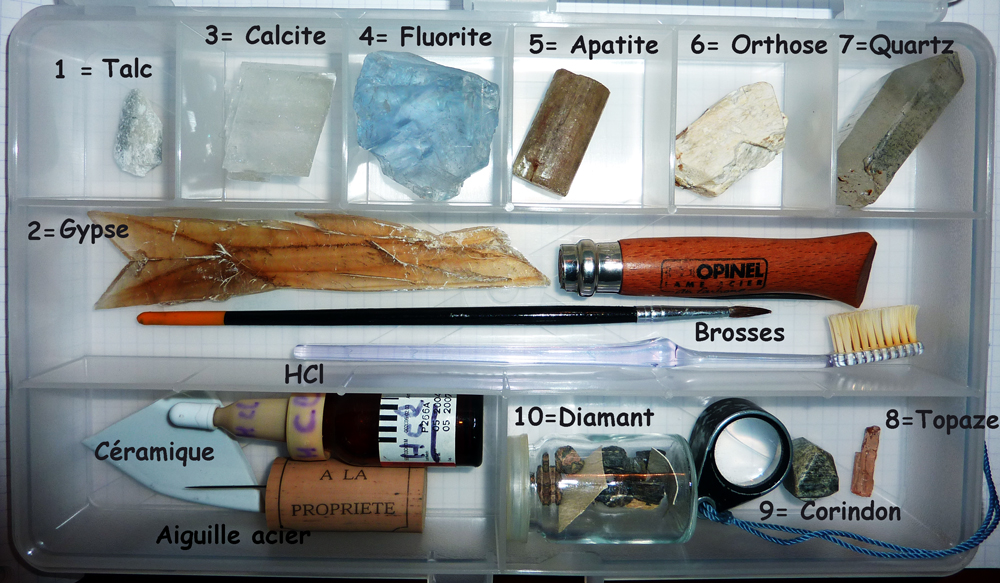

Petite "trousse" d'aide à la détermination des minéraux...
Rappels
Des échantillons "étalons" pour la dureté de 1 à 10: Ta Grosse Concierge Folle d'Amour Ose Quémander Tes Caresses Divines...
Talc Gypse (ongle= 2,5) calcite (cassure selon clivages) fluorite(clivages) apatite orthose quartz(pas de clivage) topaze corindon et diamant.
Un éclat de céramique pour la trace, un flacon de verre (dureté 4,5 à 5), une lame (canif) pour l'acier (entre 5 et 6),
des brosses pour nettoyer, une aiguille à coudre montée sur liège pour gratter et tester les petits cristaux,
un flacon compte goutte d'acide,
et une loupe pour bien voir certains détails ...
En option et ne figurant pas ici: ...à votre imagination !

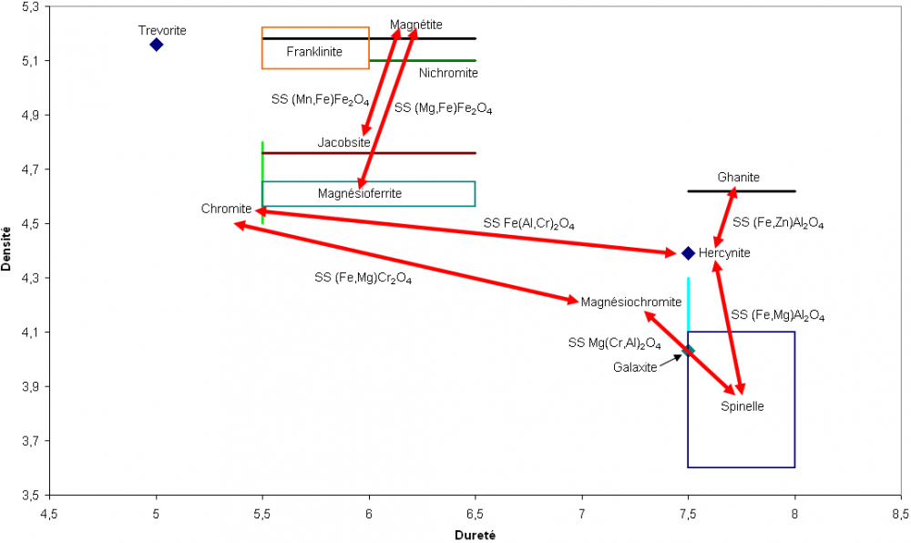

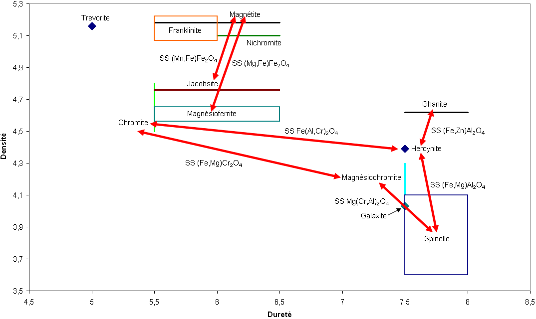

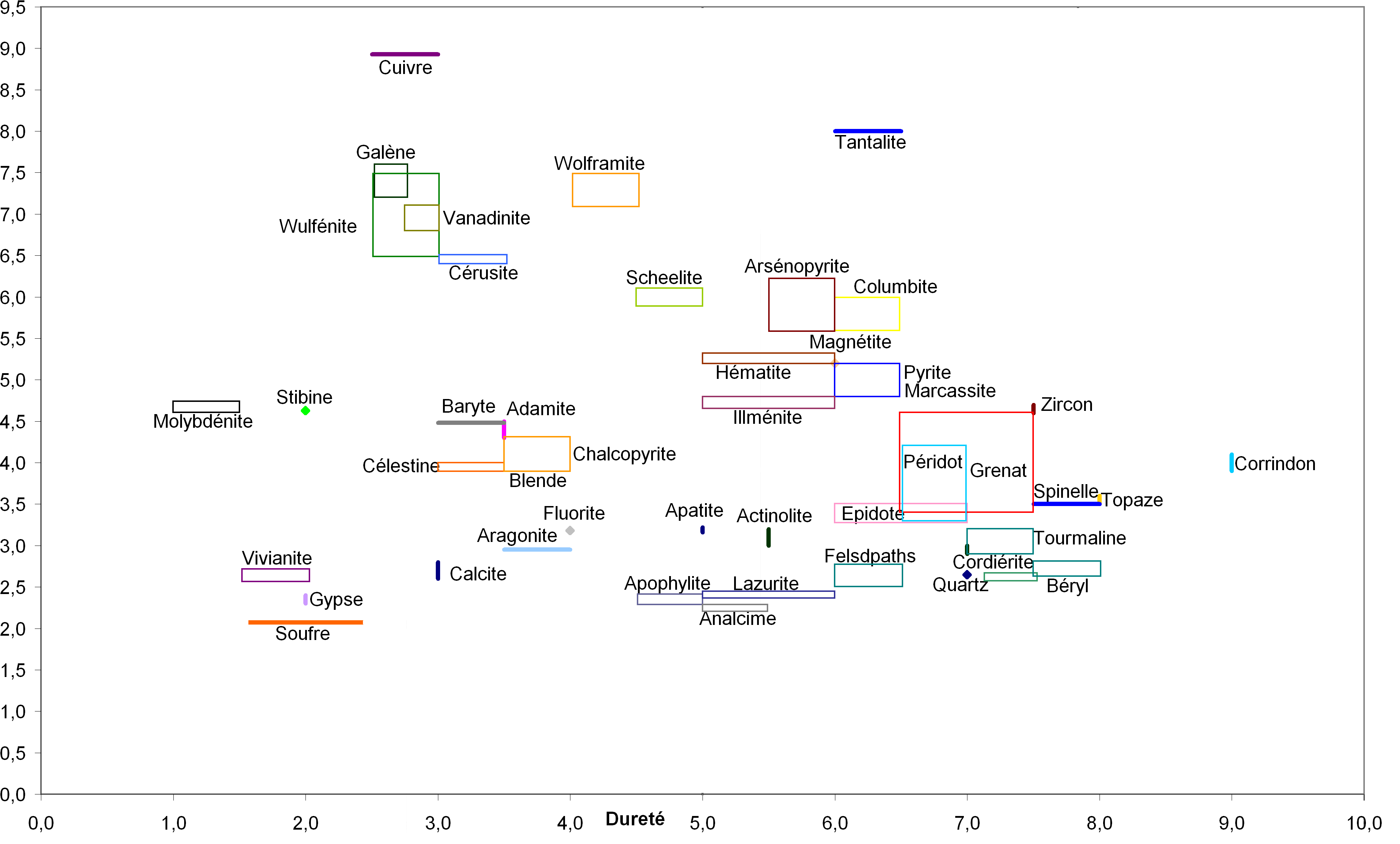

Le Melde avait fait des super tableaux reliant la densité à la dureté, ils sont ici quelque part ou il est parti sans les donner ? D'ailleurs c'est bien ça il est parti ? Je l'aimais bien... bref tout ça pour dire que j'avais trouvé son idée assez géniale et que du coup je m'en suis fais un avec une centaine de minéraux et je veux bien le donner au forum ou au geowiki sans oublier la mention spéciale pour Le Melde. J'ai aussi fait un tableau détaillé pour les spinelles, on pourrait faire de même pour les grenats, les feldspaths... dites moi
Bon eh bien voila les deux fichiers un pour une belle poignée de cailloux :
Un autre pour les spinelles, Les flèches indiquent les pôles de solutions solides mentionnés par mindat.
Voila. Le premier tableau est immense pour plus de détails. Si vous avez des remarques, n'hésitez pas. Je tiens à signaler une dernière fois que c'est suite à l'initiative de Le Melde que j'ai réalisé ce tableau, sans lui je n'en aurais jamais eu l'idée.
