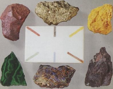

- Trace:
En frottant un minéral sur une plaque de porcelaine non vernie, on obtient une trace colorée qui est un excellent critère de reconnaissance des minéraux.
(ex: Hématite: trace rouge sang)
Pour les minéraux plus durs que la porcelaine il faut les réduire en poudre au marteau et frotter la poudre sur la porcelaine
La couleur de la trace n'est pas forcément la même que celle du minéral.

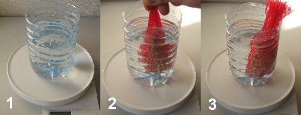

Pour calculer la densité d'un minéral, on mesure son poids dans l'air (Mair);
On mesure son poids lorsqu'il est immergé dans une colonne d'eau distillée (Meau)
D = Mair / (Mair - Meau)

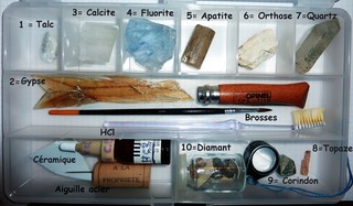

- La dureté
Pour paraphraser un célèbre jeu, on pourrait appeler ça le "Qui raye Qui". La dureté est une valeur relative, comprise sur une échelle de 0 à 10, qui va mesurer la résistance à la rayure de ce minéral, pour simplifier (voire même caricaturer) un peu.
La manipe est on ne peut plus simple : il suffit d'avoir des étalon de dureté connue, et d'essayer de les rayer avec le minéral à identifier. Il y a 3 étalons assez simples et pratiques : l'ongle à 2,5, la pièce en cuivre (3,5) ou la lame de couteau (5,5), et la lame de verre vers 6,5. Ce qui raye le verre a une dureté de plus de 6,5 (quartz, corindon, diamant…), ce qui est rayé par l'ongle a une dureté inférieure à 2,5 (très pratique pour le Gypse ^^).
En se replaçant sur l'échelle de Mohs, ce test s'avère pas mal discriminant.
Echelle de Mohs :
1 : Talc
2 : Gypse
3 : Calcite
4 : Fluorine
5 : Apatite
6 : Orthose (ou feldspath)
7 : Quartz
8 : Topaze
9 : Corindon (rubis, saphir…)
10 : Diamant
Attention cependant. Ne pas rayer les vitres du salon, la maîtresse de maison pourrait mal le prendre :-D. Plus sérieusement, si je force comme une brute avec une belle pointe de feldspath sur une plaque de verre bien lisse, je pourrai bien faire une petite trace, et ainsi m'induire en erreur. Si ça doit rayer, ça le fera sans forcer ^^
Il existe même des petits Kit dans le commerce spécialisé, avec des petites surfaces à rayer de chaque dureté.
- La trace
Mystérieux test que celui-ci. Il se base sur la couleur que la poudre du minéral laissera sur l'envers d'une plaque de porcelaine (le coté granuleux, non vernis). Pour exemple, prenons une hématite. Beau minéral gris/noir…sa trace sera systématiquement…Rouge ^^

- La densité
Il suffit de prendre la pièce en main. Il s'avère que notre corps, et en particulier notre main, semble réglés sur la densité de la croûte terrestre (moyenne de 2,6). L'idéal est d'avoir un échantillon de 4 ou 5 cm (un peu plus petit que le poing). Pour cette même taille, certains vous paraîtrons "lourds" (le terme exacte étant "dense", c'est le cas typiquement de la barytine, la galène…), d'autres "légers", et enfin certains "moyens".
Bien sur la densité se calcule aussi, mais là on entre dans un truc bien complexe, ce n'est pas le but ici ^^
