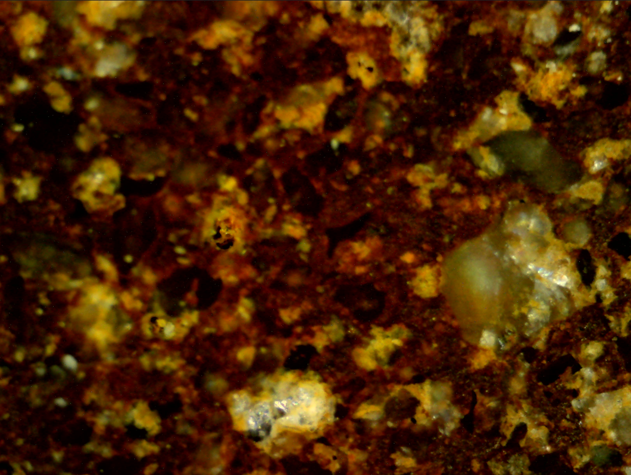

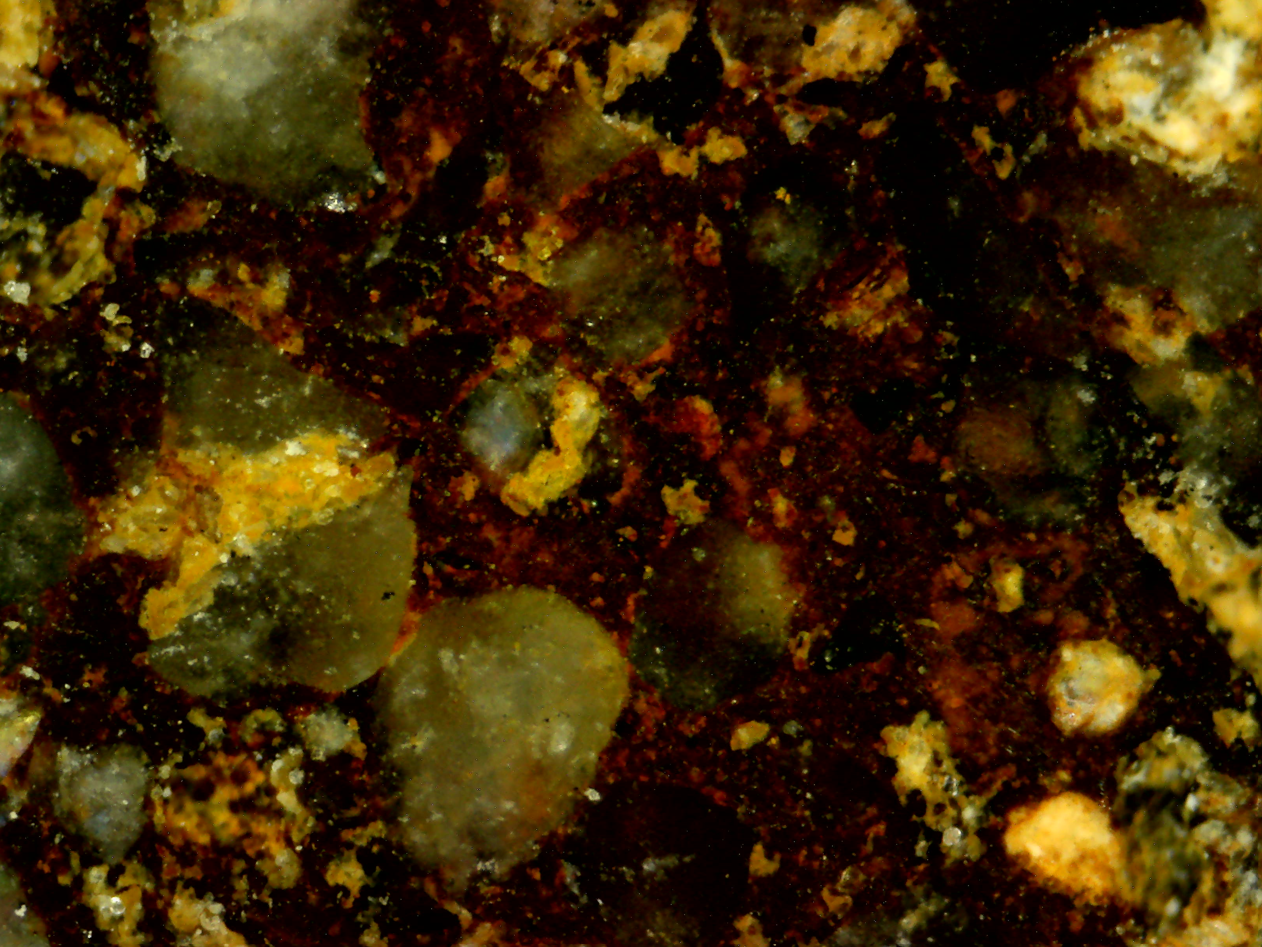

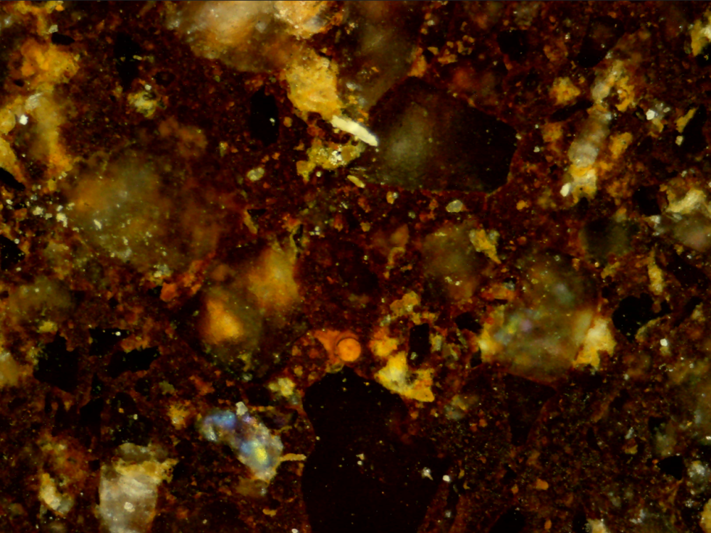

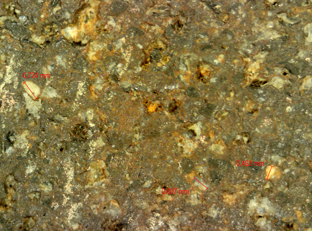

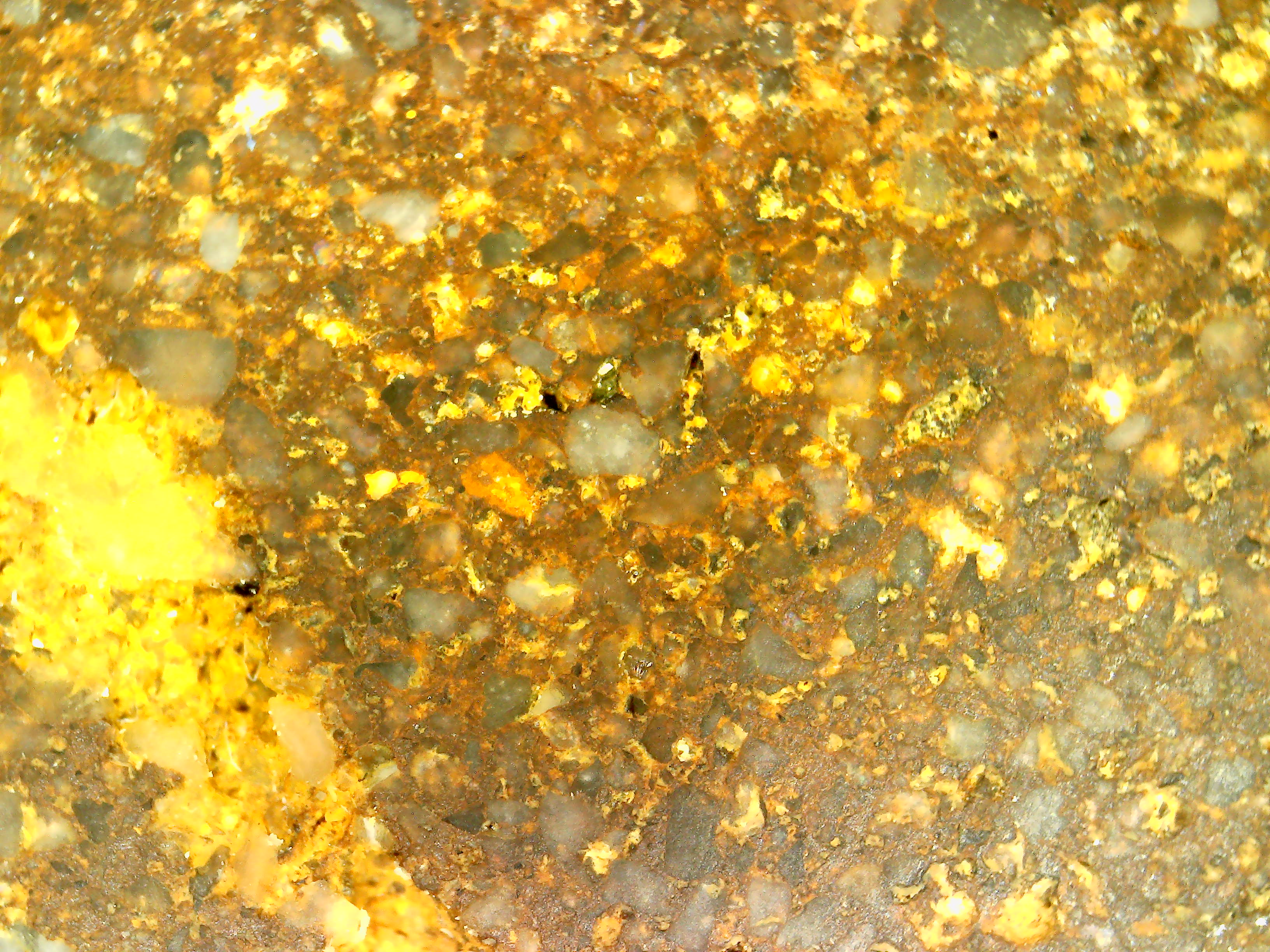

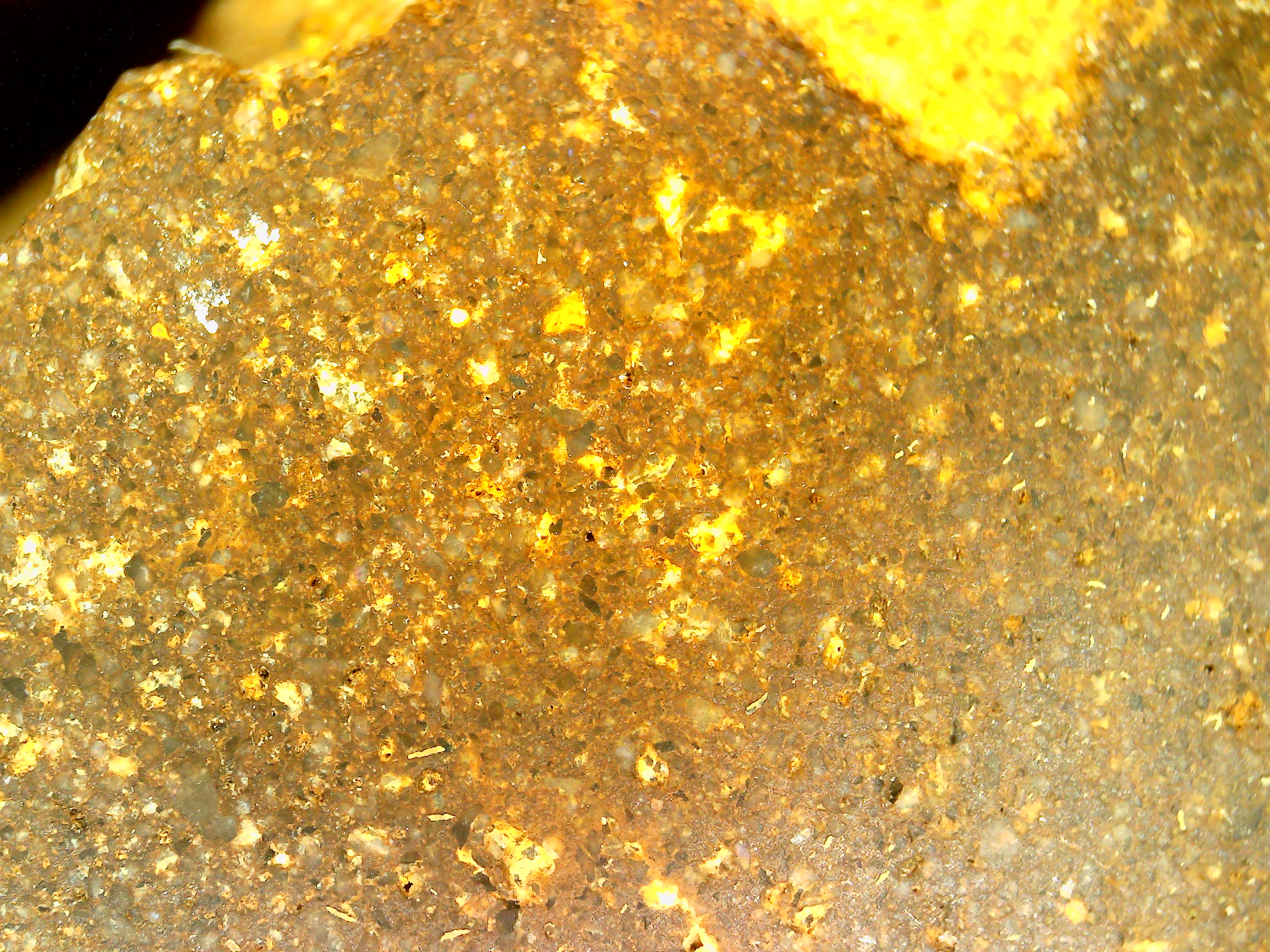

Bonsoir à tous,

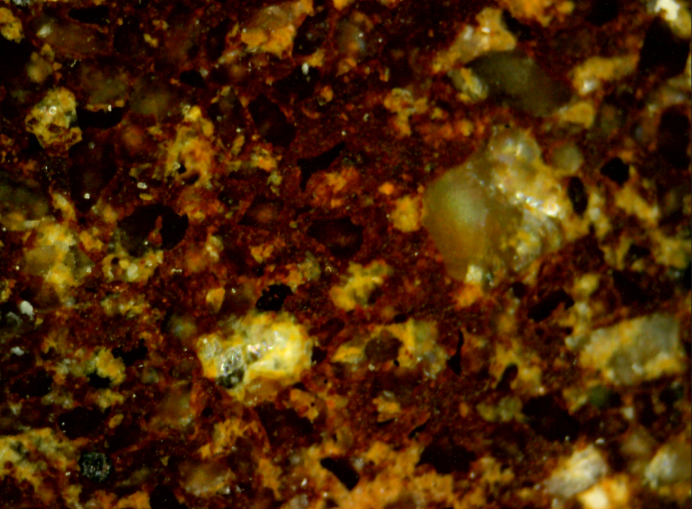

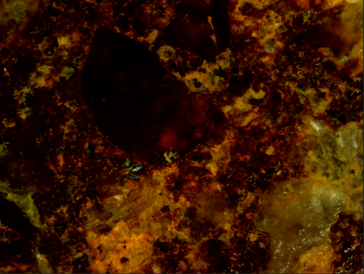

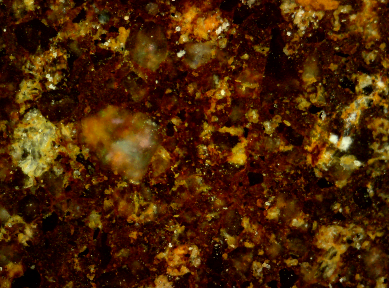

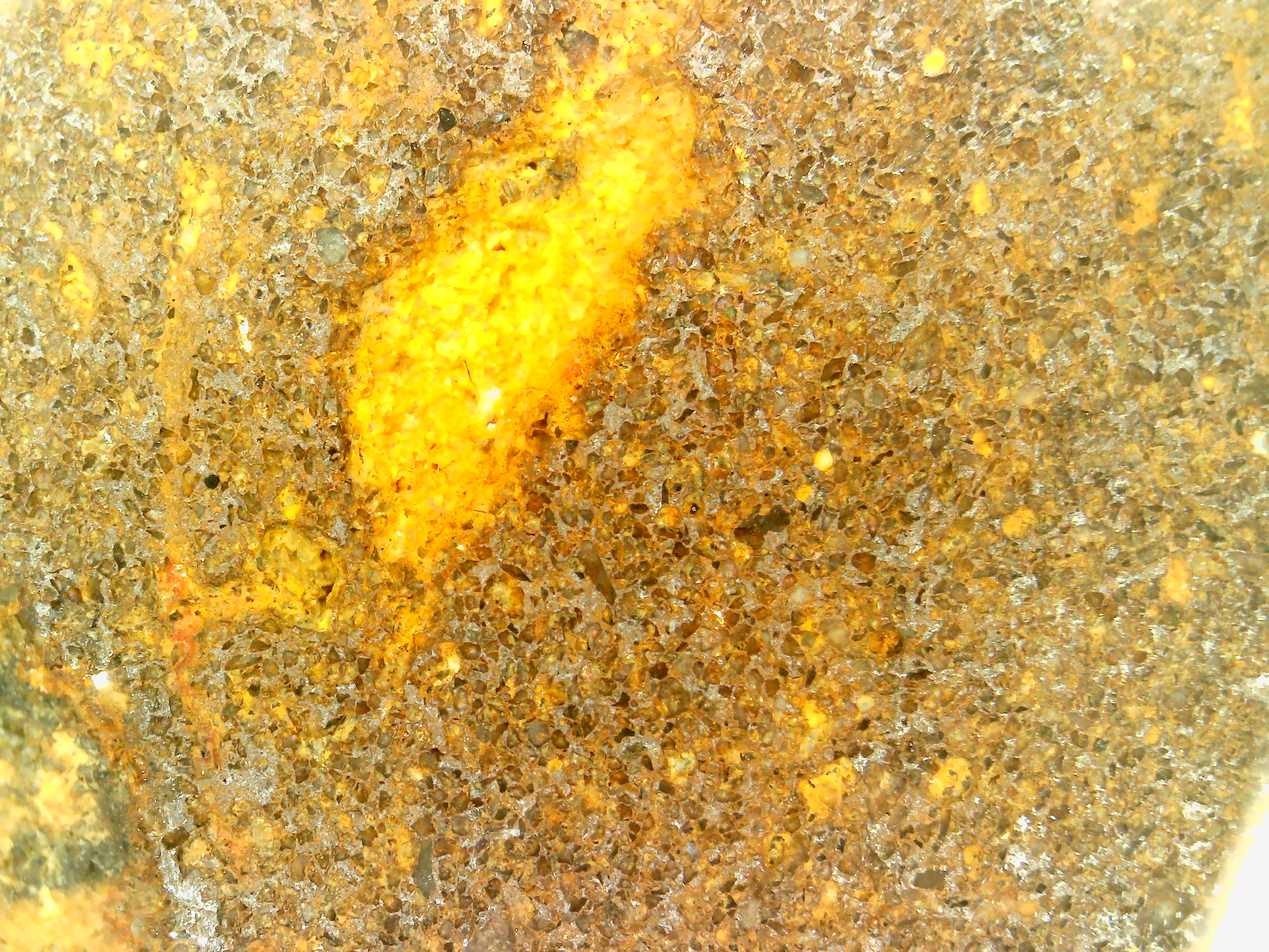

j'ai enfin trouvé mon q scope digital microscope 8.0 megapixel, et j'ai passé un moment à explorer cette pierre.
Je souhaite vous faire profiter de ces images et que vous puissiez échanger à nouveau avec moi
qu'en pensez vous ?
QS1Z8H4SF.BMP QS1Z8H26Q.BMP QS1Z8H61G.BMP QS1Z8ADAZ.BMP QS1Z8AQY8.BMP QS1Z8AQM3.BMP QS1Z8AQGR.BMP QS1Z8AMO4.BMP QS1Z8AR37.BMP QS1Z8AZSY.BMP QS1Z8I8LY.BMP QS1Z8I87Q.BMP

Génial et effectivement,  je pense sous contrôle de notre équipe de spécialistes que cet amas de grains porte bien son nom de grès ferreux ou ferrugineux.
Bonne soirée
Hugo
Adjugé sans doute pour grès ferrugineux.
Pour les détails (age du dépôt, provenance du matériel détritique, age de la ferruginisation) c'est plus compliqué.
D’après la notice de la carte Pont St Esprit, il y a des niveaux gréseux ferruginisés (ou des grès verts susceptibles de le devenir) à différents niveaux du Crétacé de l'Albien au Coniacien (de n7 à c5).

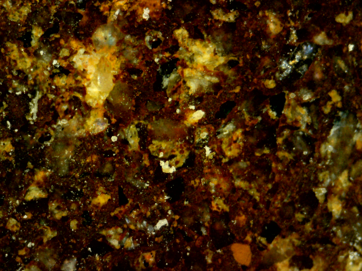

D'après vos jolies photos, Le contenu détritique est assez varié : dominé par le quartz, quelques rares feldspaths et des fragments lithiques, on devine aussi quelques micas détritiques. Il faudrait voir s'il y a aussi des grains carbonatés (ça mousse ?) mais ça n'aide pas beaucoup parce que la notice de la carte ne donne de précisions ni sur le contenu détritique, ni sur la sédimentologie (la paléogéographie) de ces divers grès.
Pour ma part, mais c'est une conjecture, j'ai un peu de mal a imaginer un grès qui devient ferrugineux sans qu'il n'y ait, au départ, du matériel riche en Fe dans la matrice. Je pense donc qu'il doit s'agir, initialement, de grès à ciment de glauconie, ou d'un autre green clay (verdine, odinite, etc... il y en a tant), mais qui doivent tous être déposés en milieu marin proximal.
La transformation en hydroxydes de Fe, ou en kaolinite + hydroxydes de Fe (comme dans les bauxites) serait plutôt liée à une émersion du bassin.
Grès, oui mais d'origine marine? On voit essentiellement des grains très anguleux. Ca fait plutôt fluviatile.

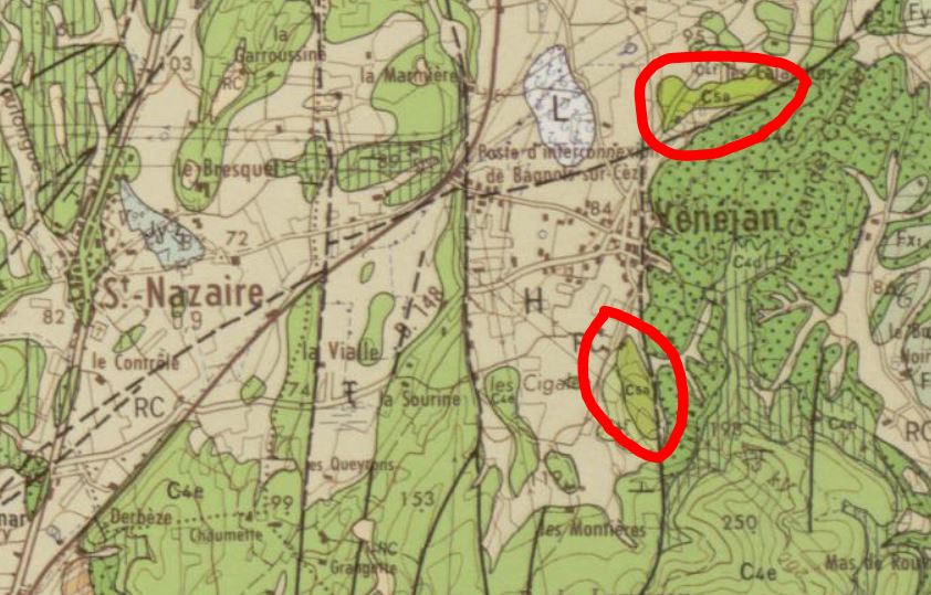

Comme JF06, j'irais bien chercher du côté de C5a:
Extrait de la notice de la carte géol Pont St Esprit:
" C5a. Santonien. Grès ferrugineux indurés et argiles bariolées à goethite et kaolinite (5 à 10 m), visibles à Vénéjan et Saint-Michel-d'Euzet. On a rapporté ces formations détritiques au Santonien inférieur par analogie avec les niveaux de Poilenc (Vaucluse)."
Vénéjean et St M. d'Euzet sont limitrophes de St Nazaire...
Il y a 1 heure, jjnom a dit :
Pas que, mélange de grains anguleux et d'autres pas. Sur que ce n'est pas du sable de plage, c'est trop mal classé et pas assez émoussé.
Je verrais plutôt une barre d'embouchure ou pas loin d'une embouchure. Bref, je pinaille, je suis d'accord sur le fond avec fluviatile, mais "en mer" pour les green clays.
Si le matériel était d'origine continentale, il faudrait expliquer la rubéfaction : ça impliquerait (plus ou moins) un ciment initial de sidérite.

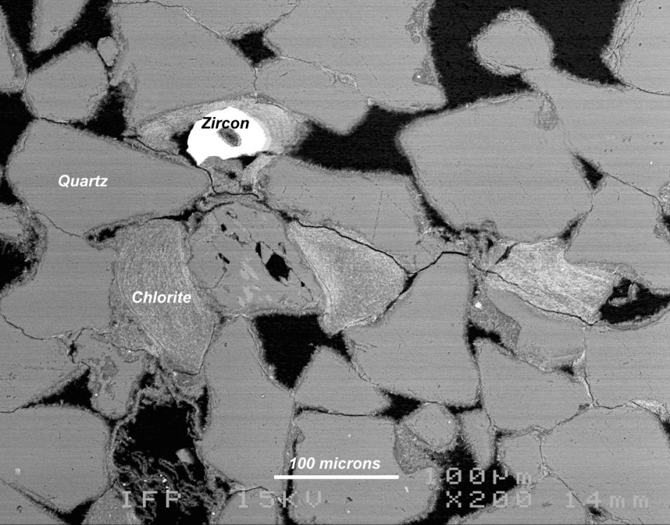

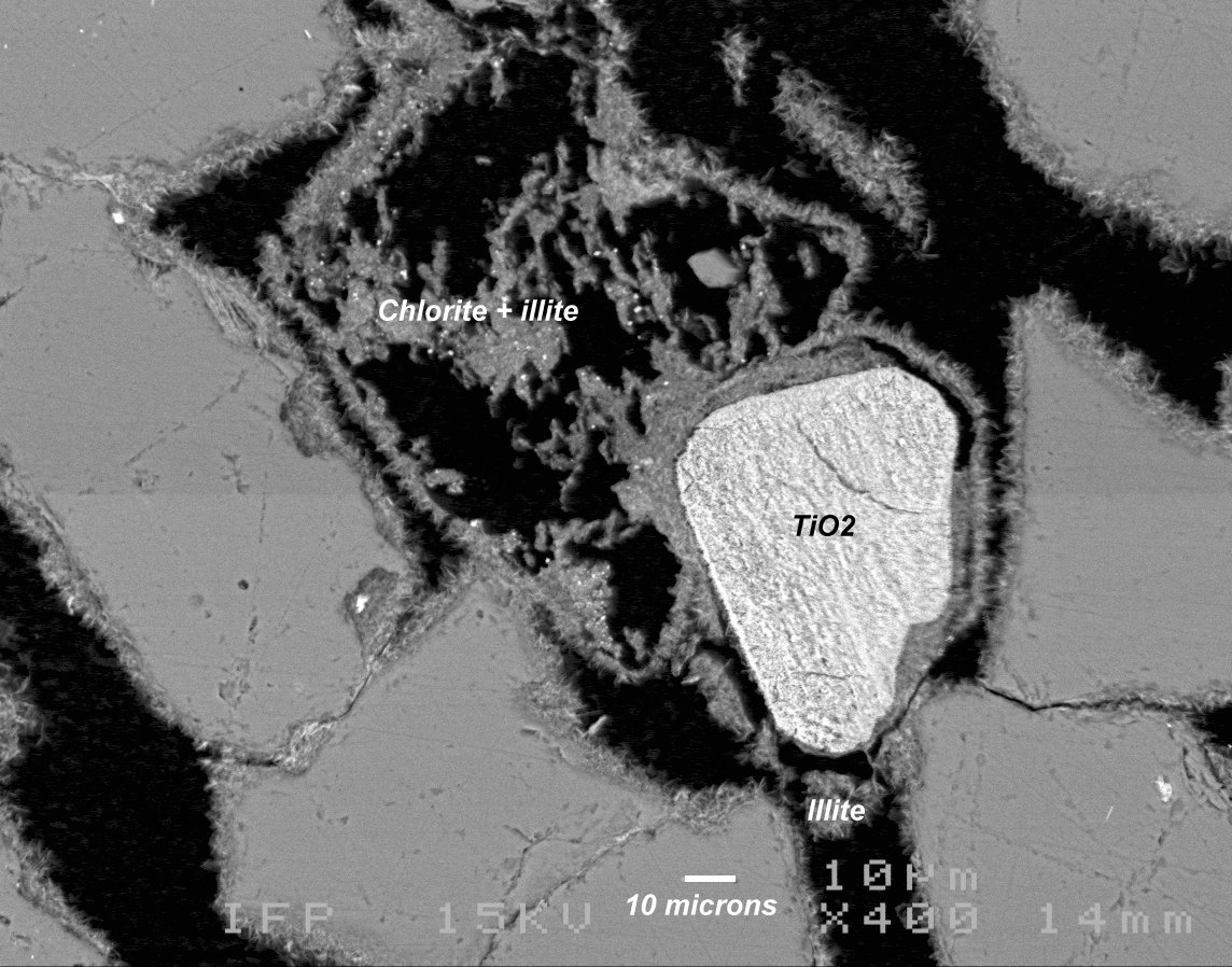

Merci de la proposition. J'aurais bien aimé faire une lame mince dans un grès glauconieux, pour voir, mais la, avec l'oxydation, on ne verrait rien du tout.
Pour donner une idée, quelques photos MEB de vieux (siluro-dévoniens) grès à chlorite du bassin de Berkine (ce qui arrive à la glauconie quand on enfouit le grès vert au lieu de le remonter et de l'oxyder en surface)
Gres_ChlCoating3.thumb.jpg.68911bd37ea0d63339c6c3ca36e2dbb2.jpgGres_ChlCoating2.thumb.jpg.16df88512be1b715691bbe743f8fd34d.jpg

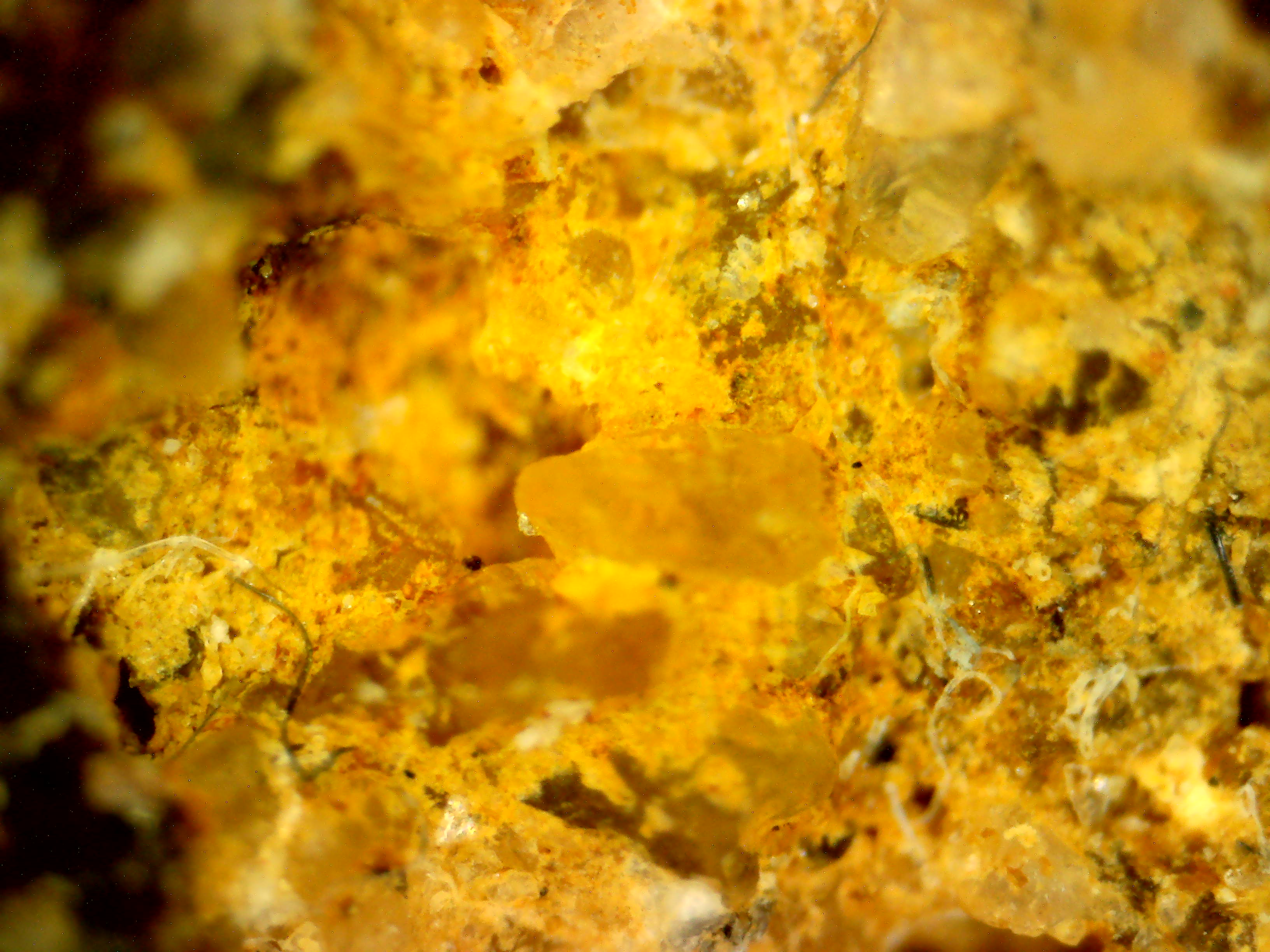

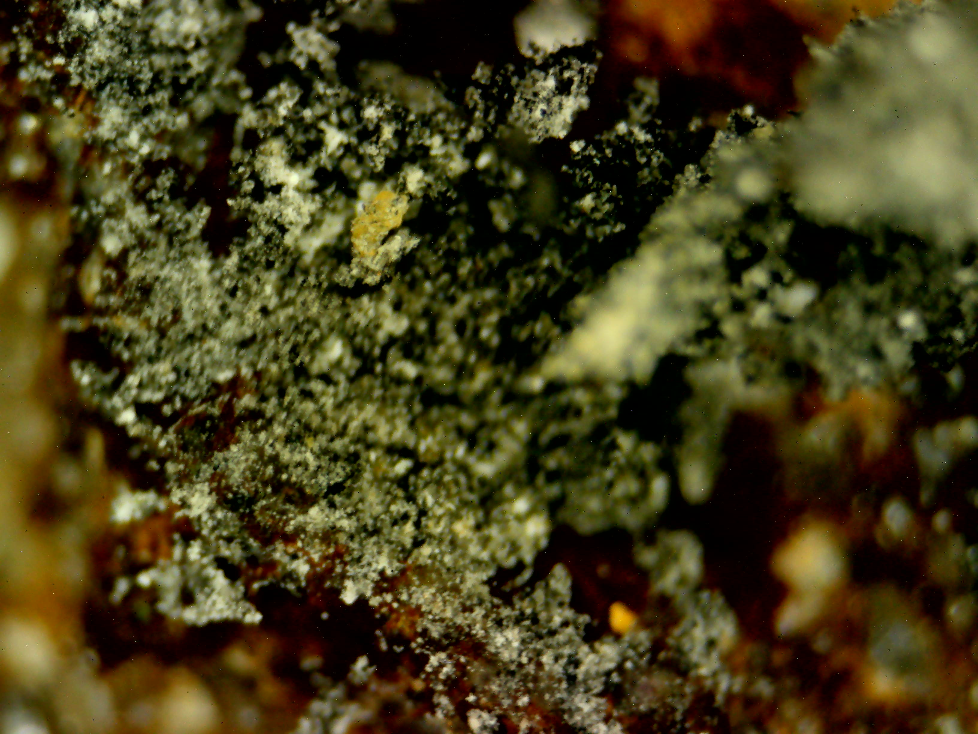

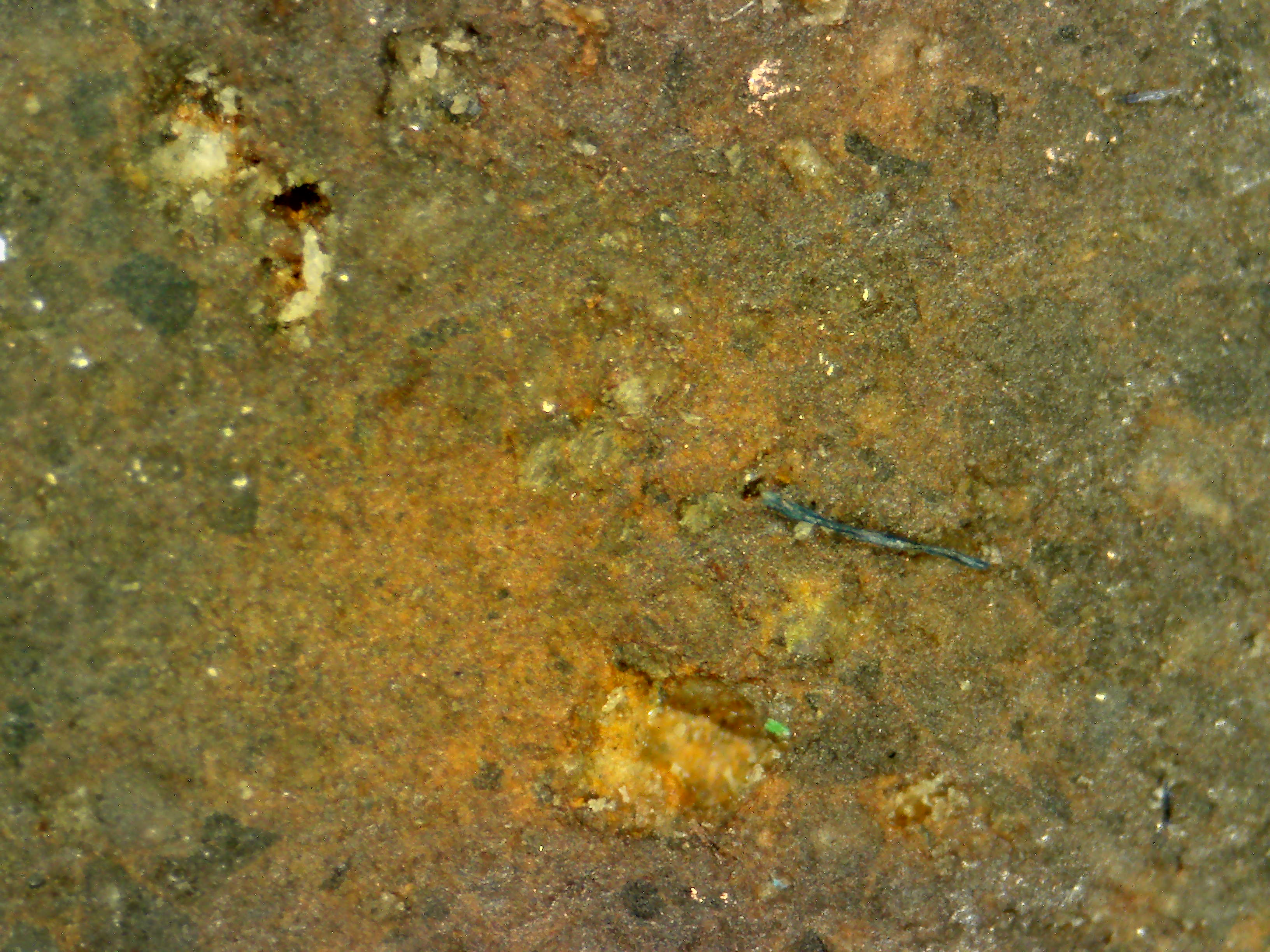

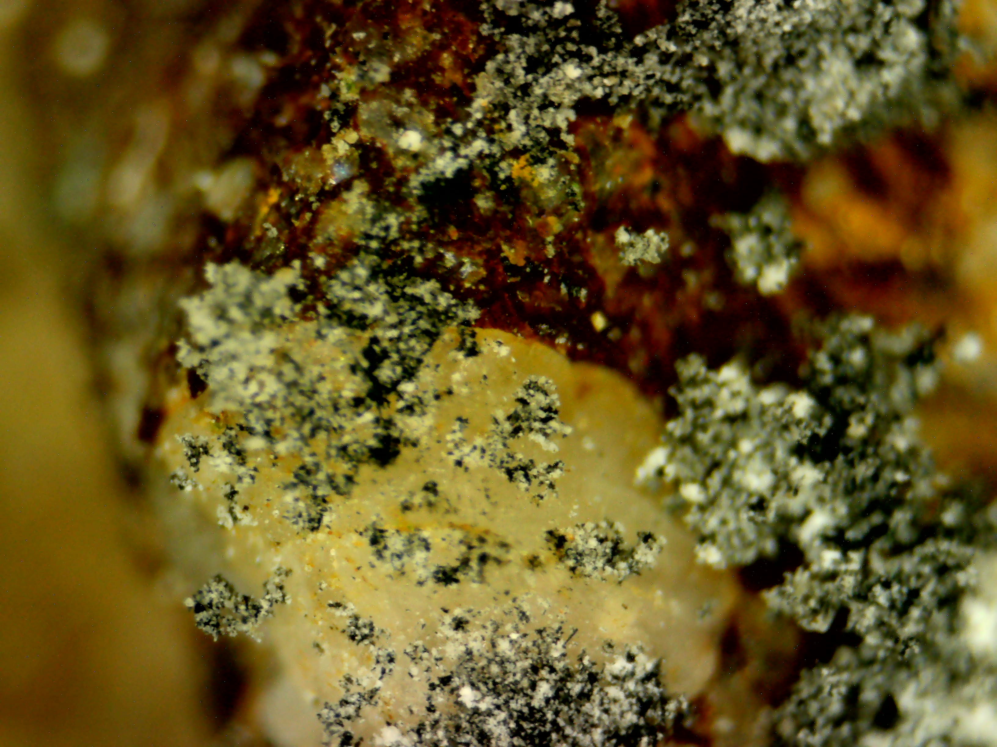

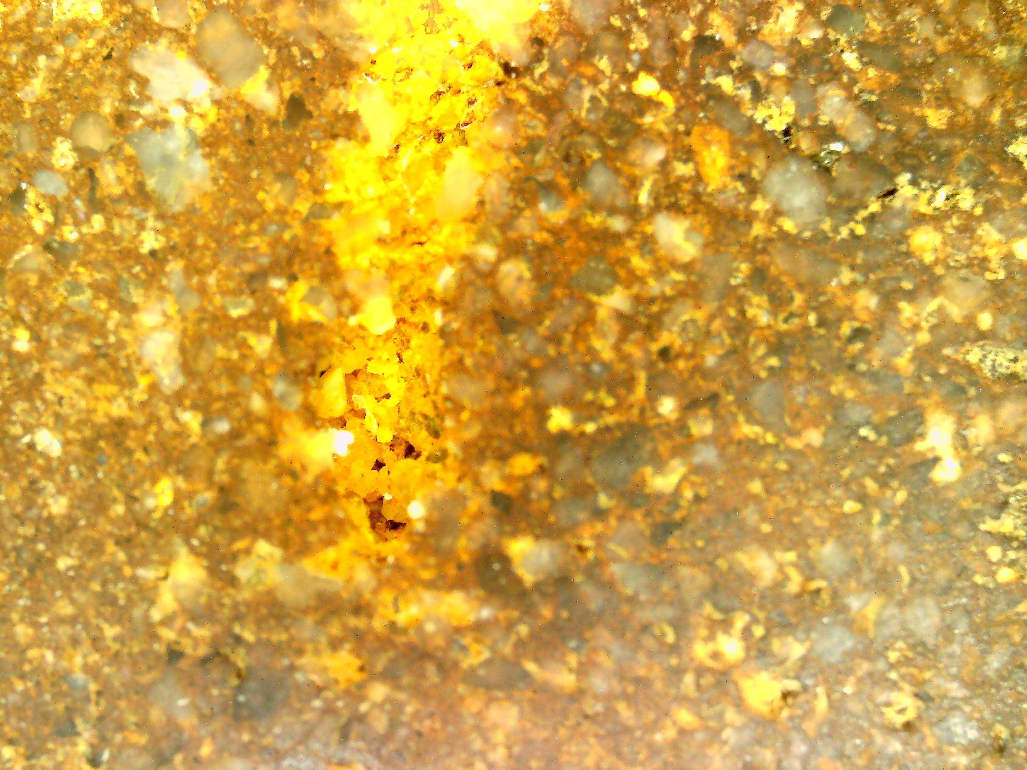

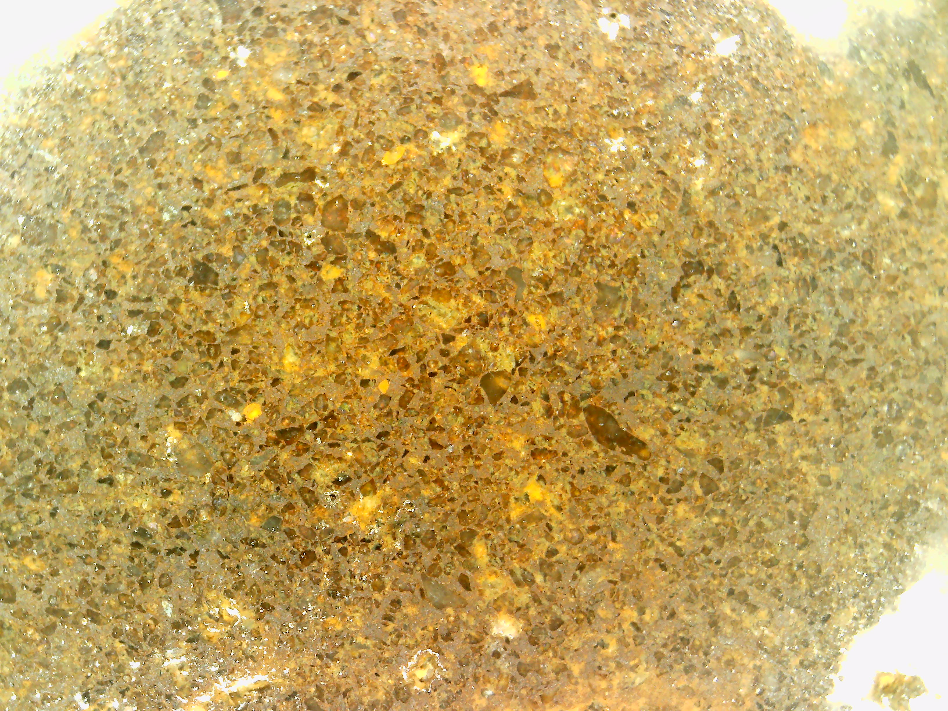

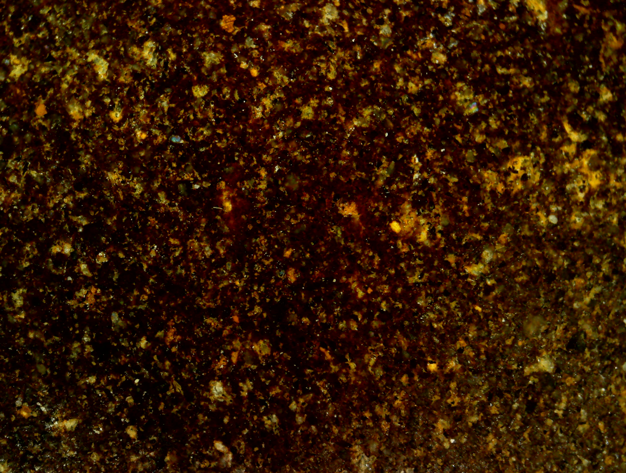

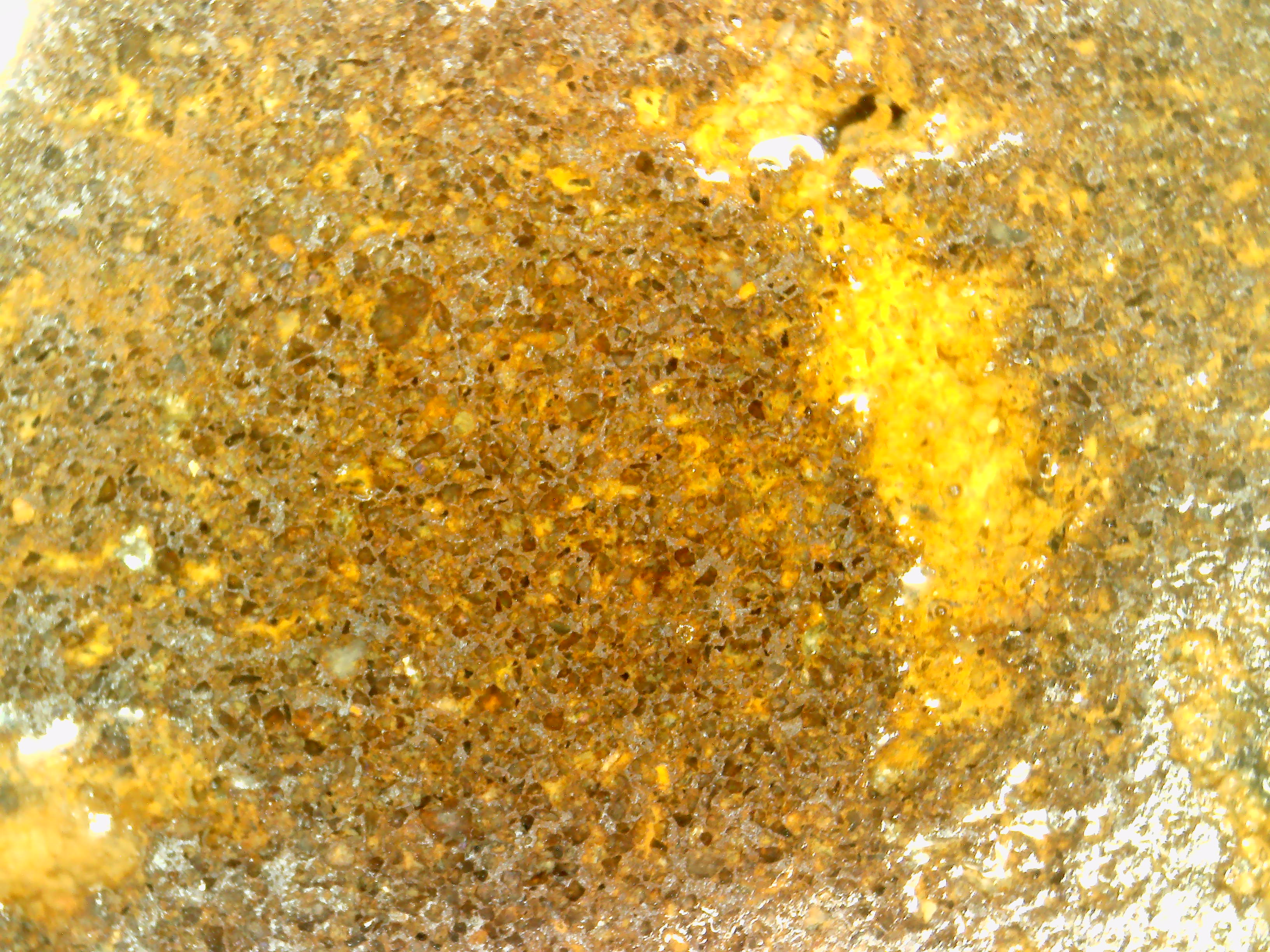

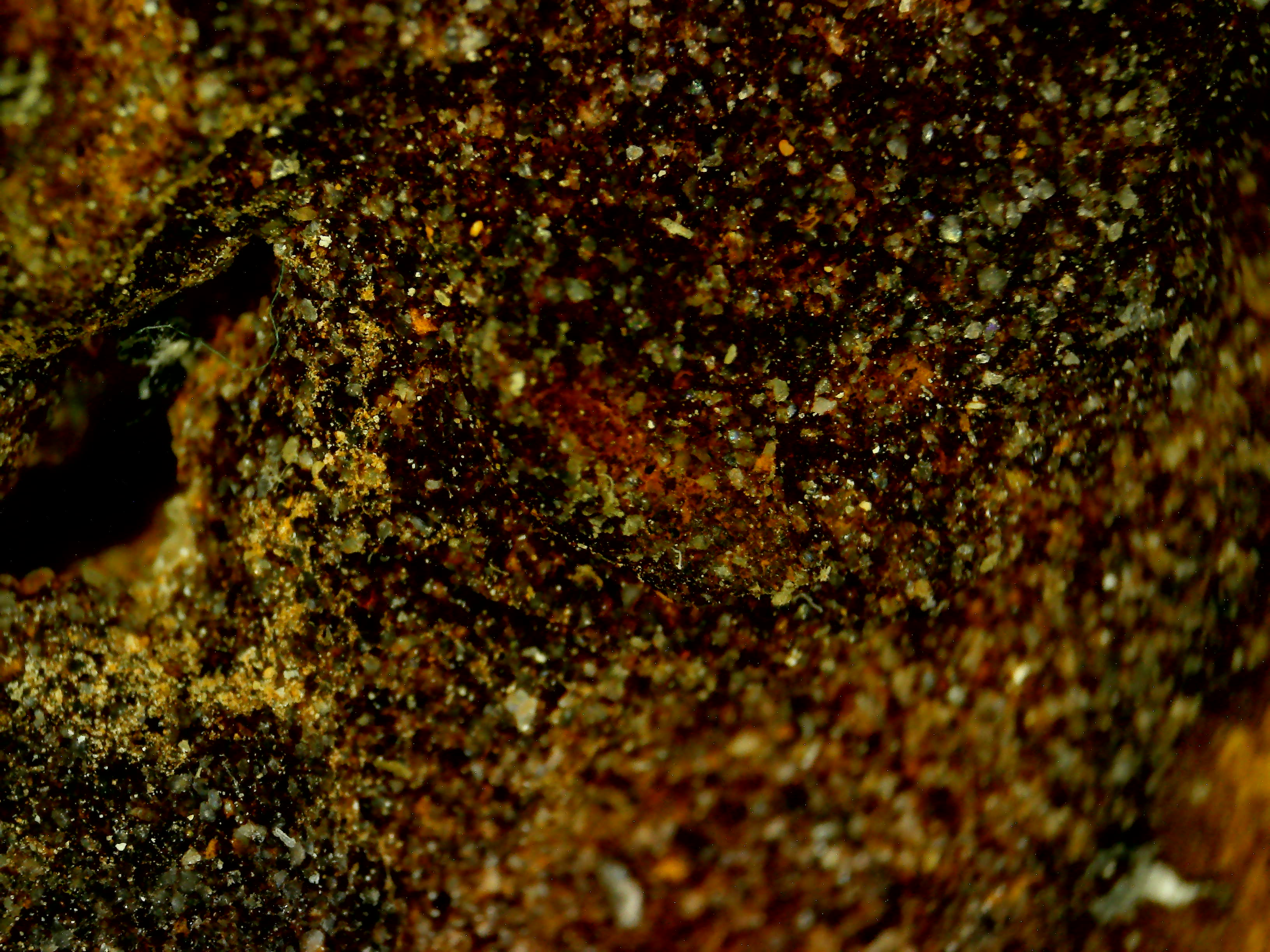

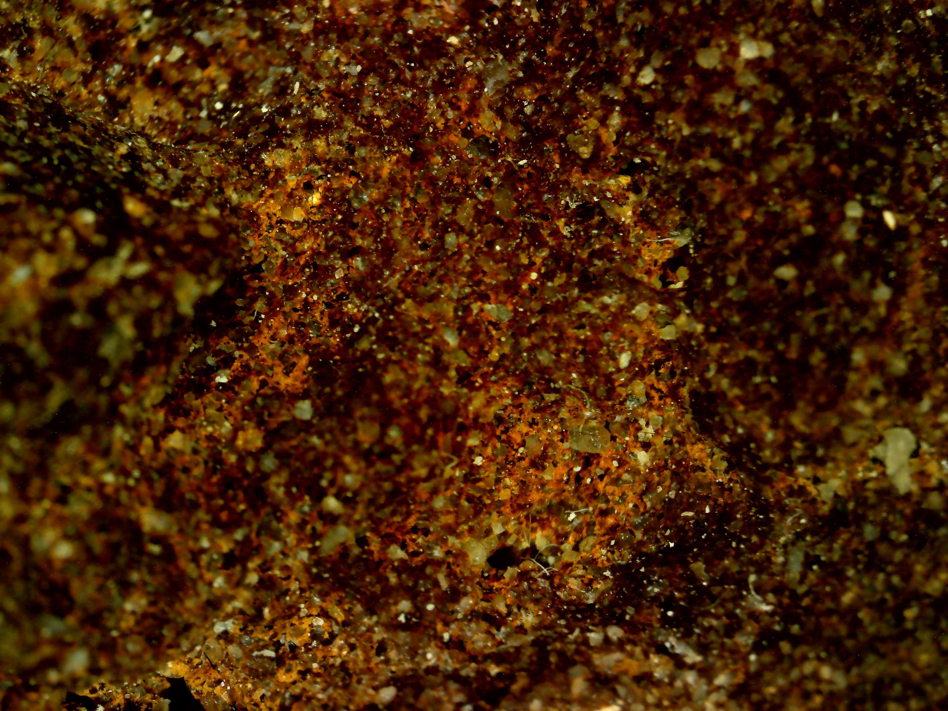

j'ai essayé de faire marcher la caméras au microscope, je vous envois deux vidéos et des photos de teinte normale et une autre avec un éclairage avec filtre réfractaire  ( le q scope :  8.0 Mpixel, avec zoom 10-50x et 200x et polariseur, distance de travail standard, lentille en verre optique, focus de 10 a 500mm, eclairage polarisé  8 Leds blanc fournis avec logiciel
L'eclairage polarisé permet de diminuer ls reflets sur des surfaces brillants, comme des cristaux...
QS1Z9NY3A.BMPQS1Z9PTD6.BMPQS1Z9PTVB.BMP584829319_Capturedcran2022-09-26190729.thumb.png.047640cd6c546ef1441423fea65f52fa.png
c'est magnifique les couleurs qu'elle a à l'intérieur, on a l'impression de voir de l'opale

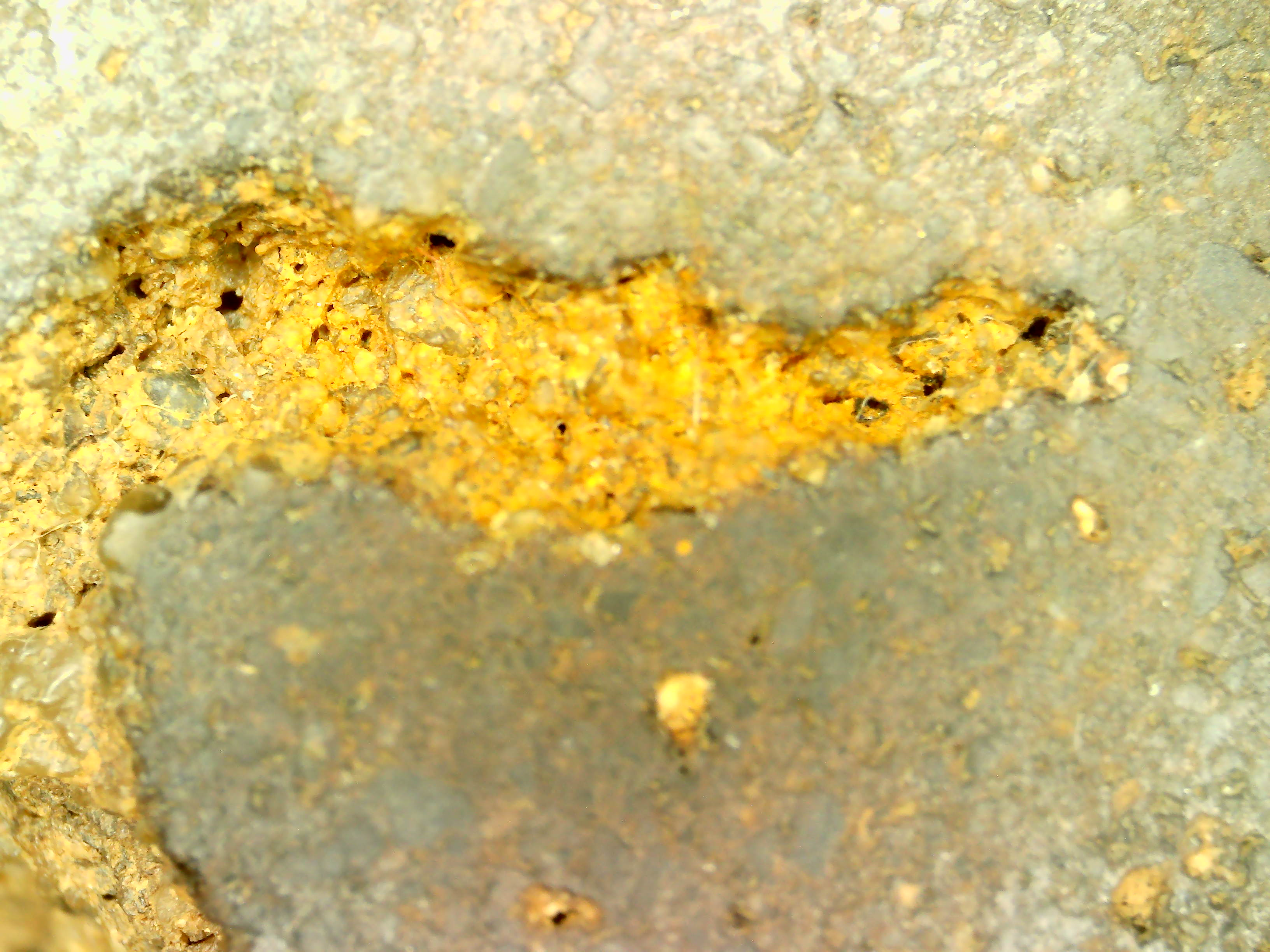

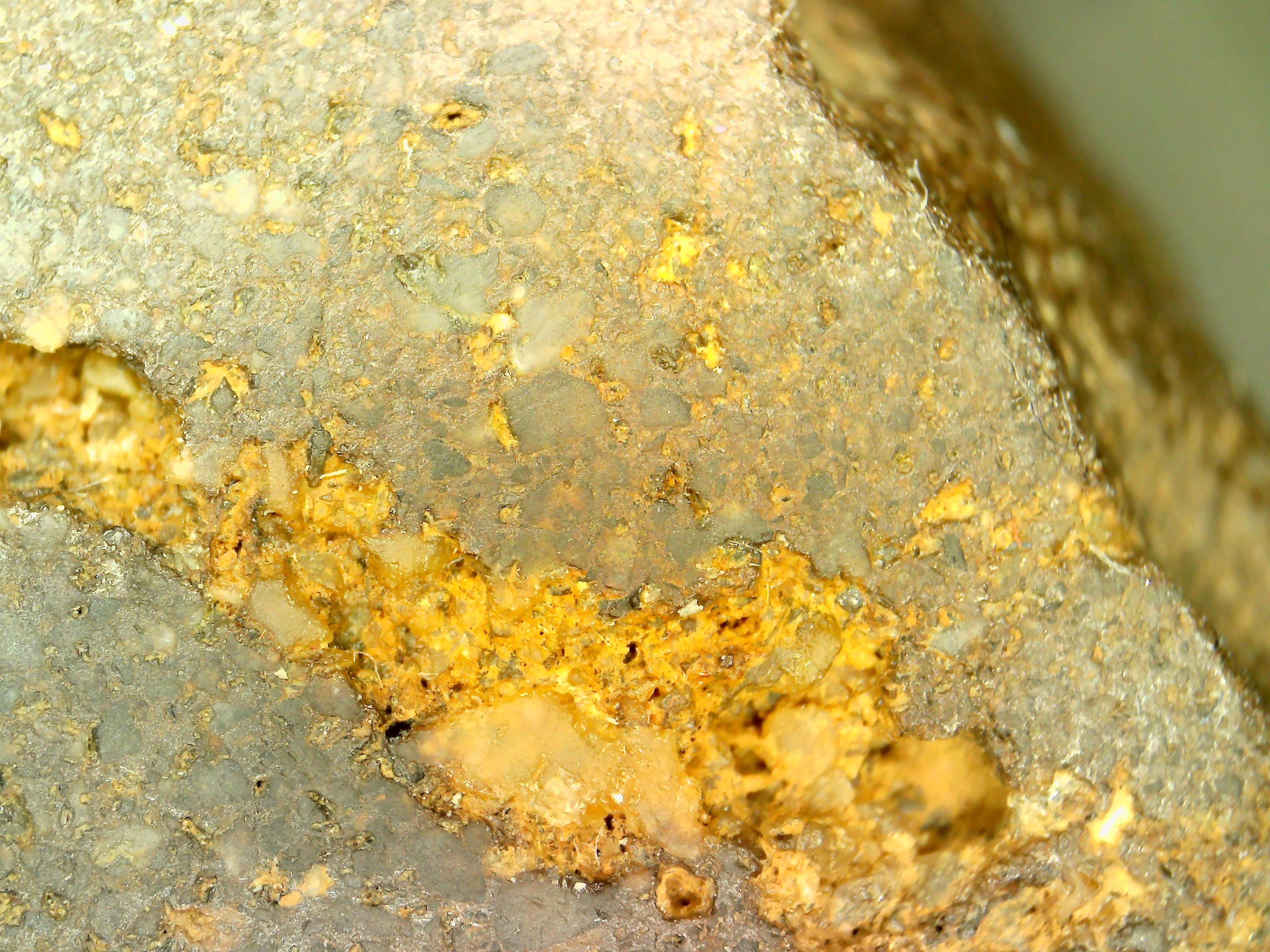

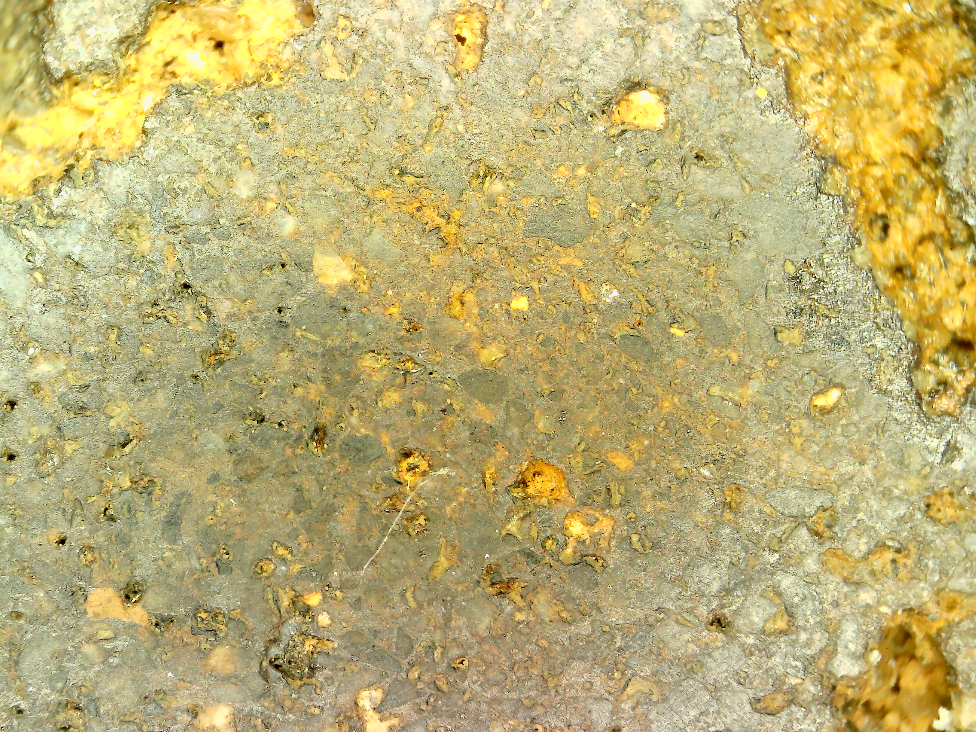

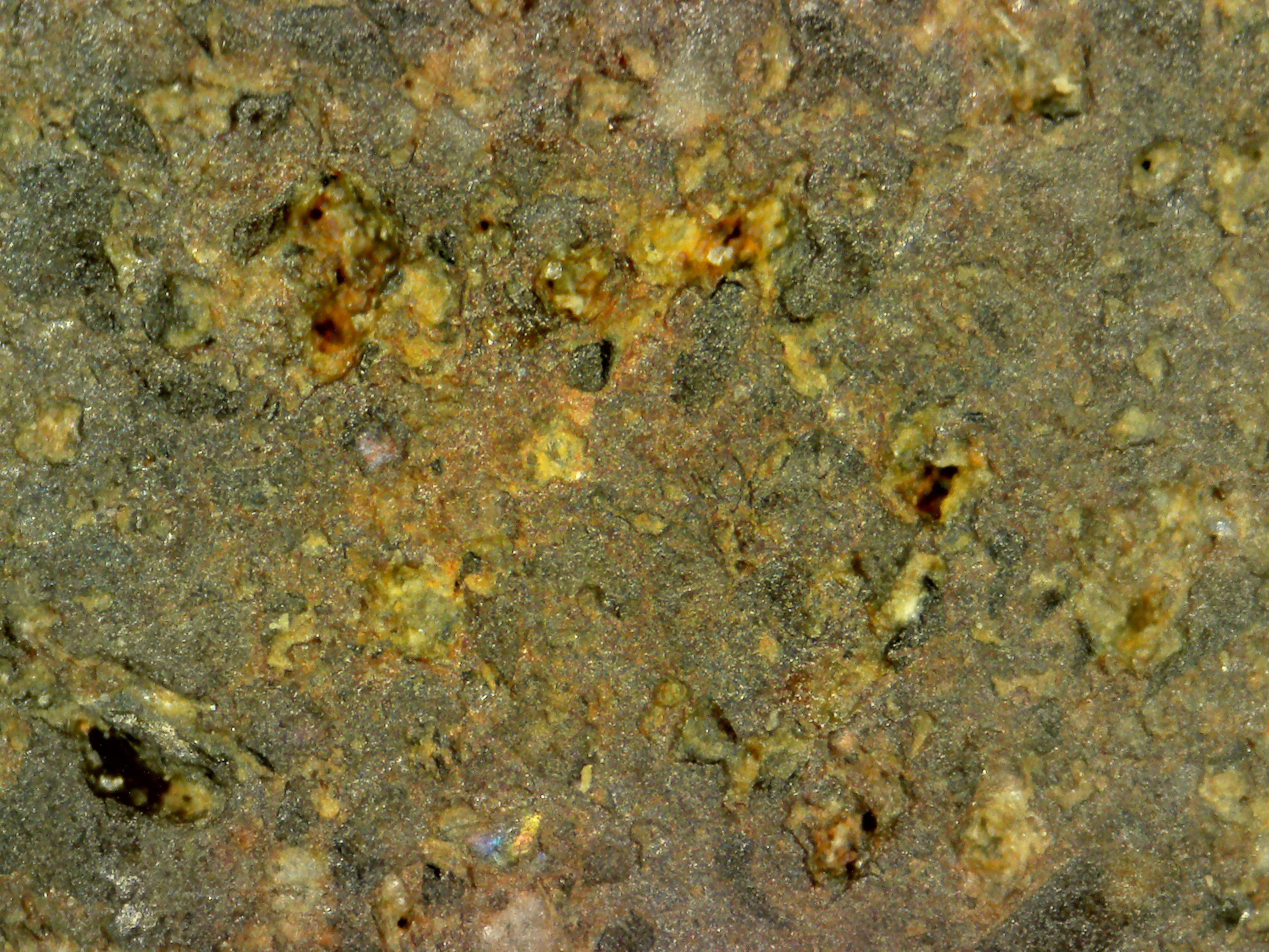

Vous verrez également des photos de la surfaceQS1ZAKKZ6.BMP QS1ZAKLIU.BMPQS1ZAKNZC.BMPQS1ZAKQ1I.BMP de la grosse bête !!!
A vous de voir 😉

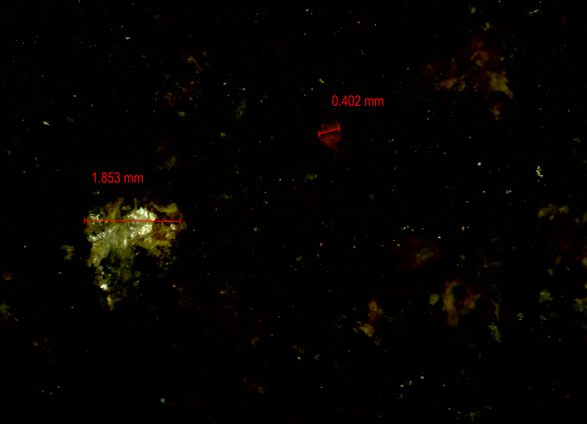

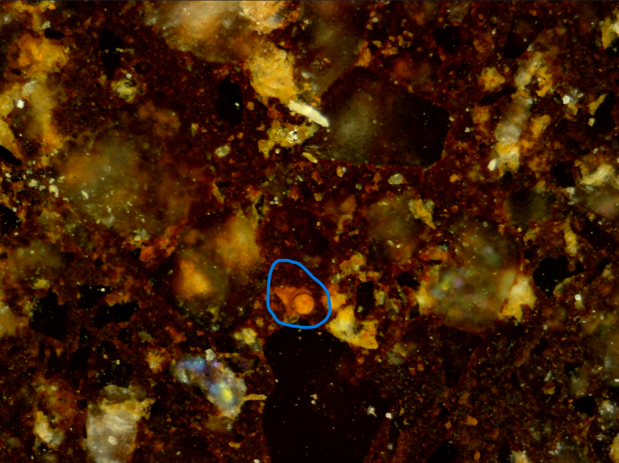

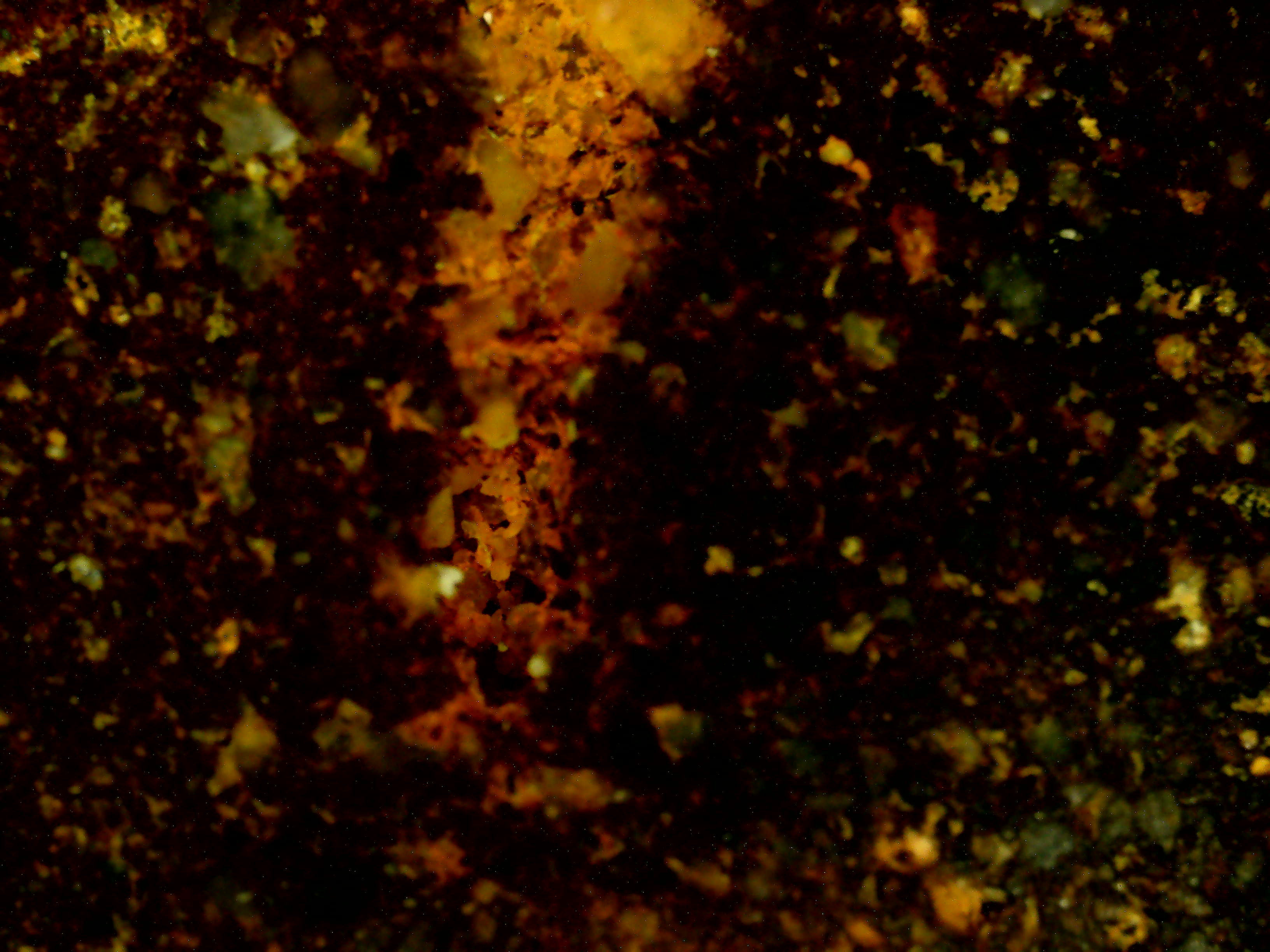

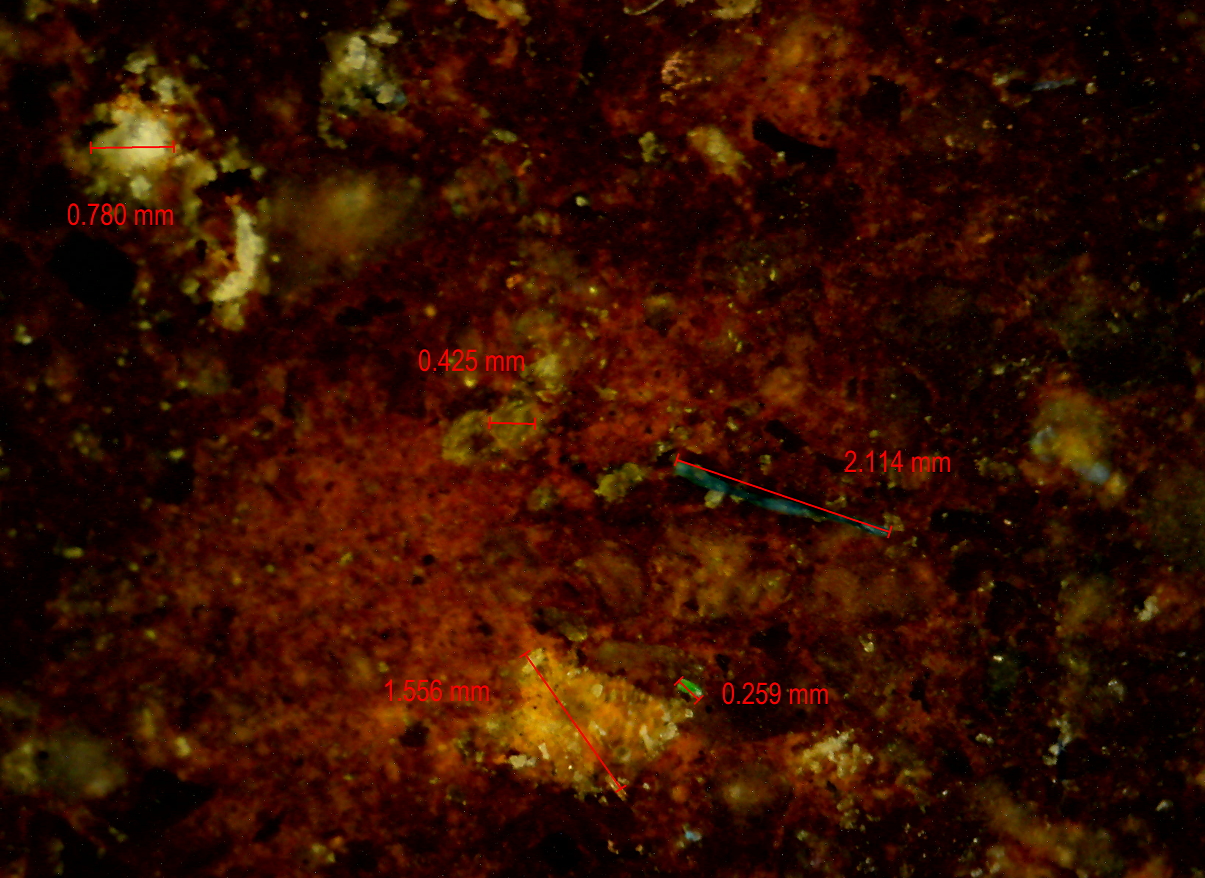

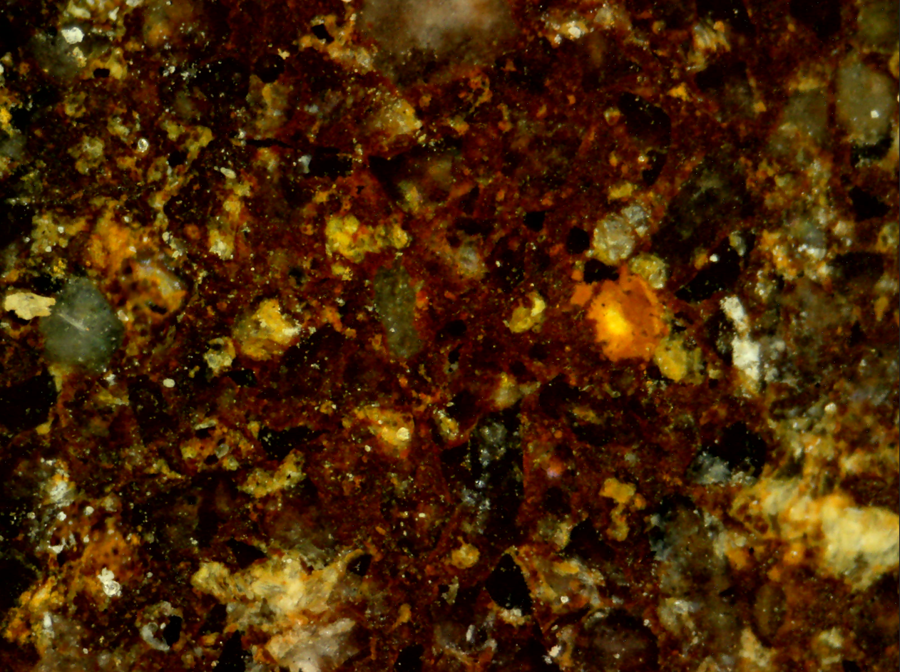

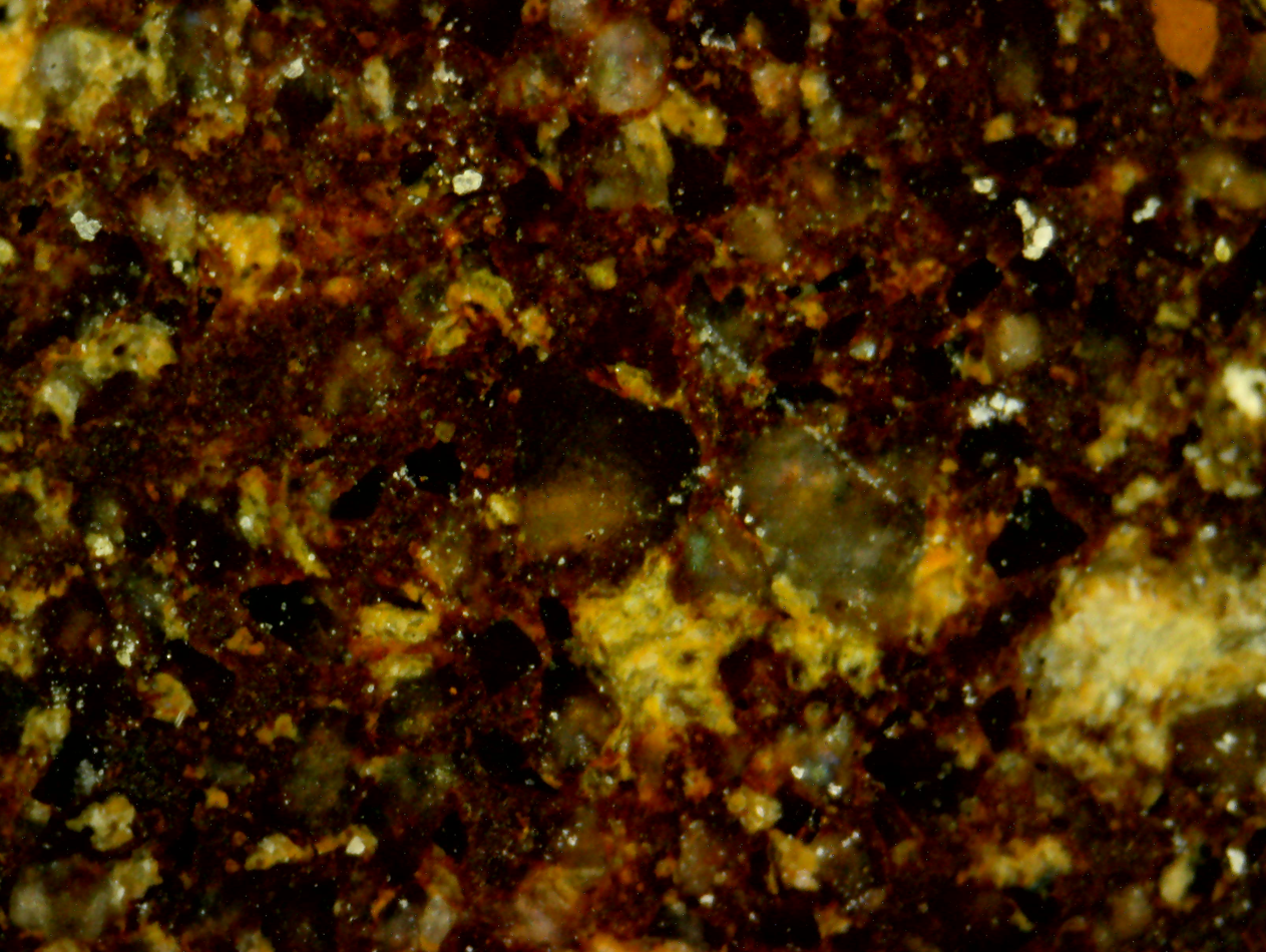

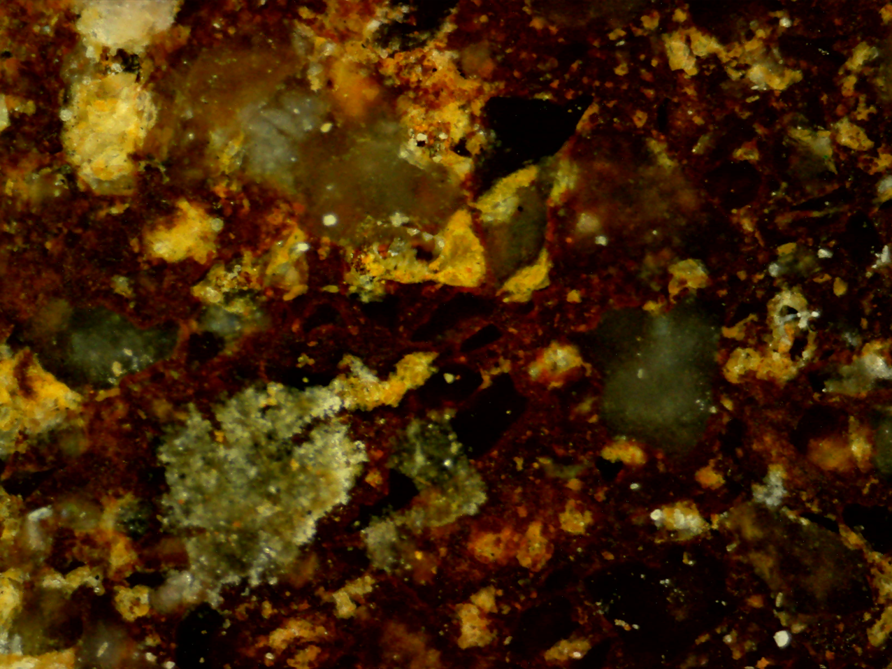

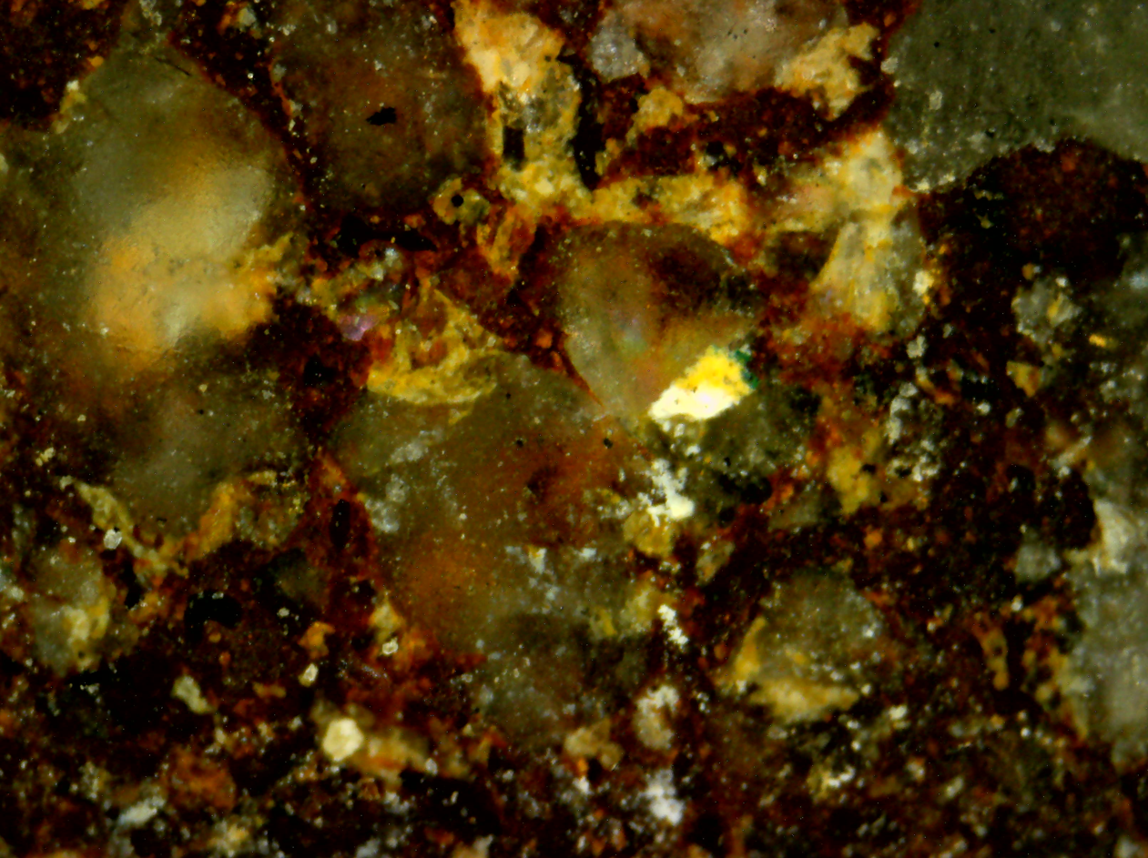

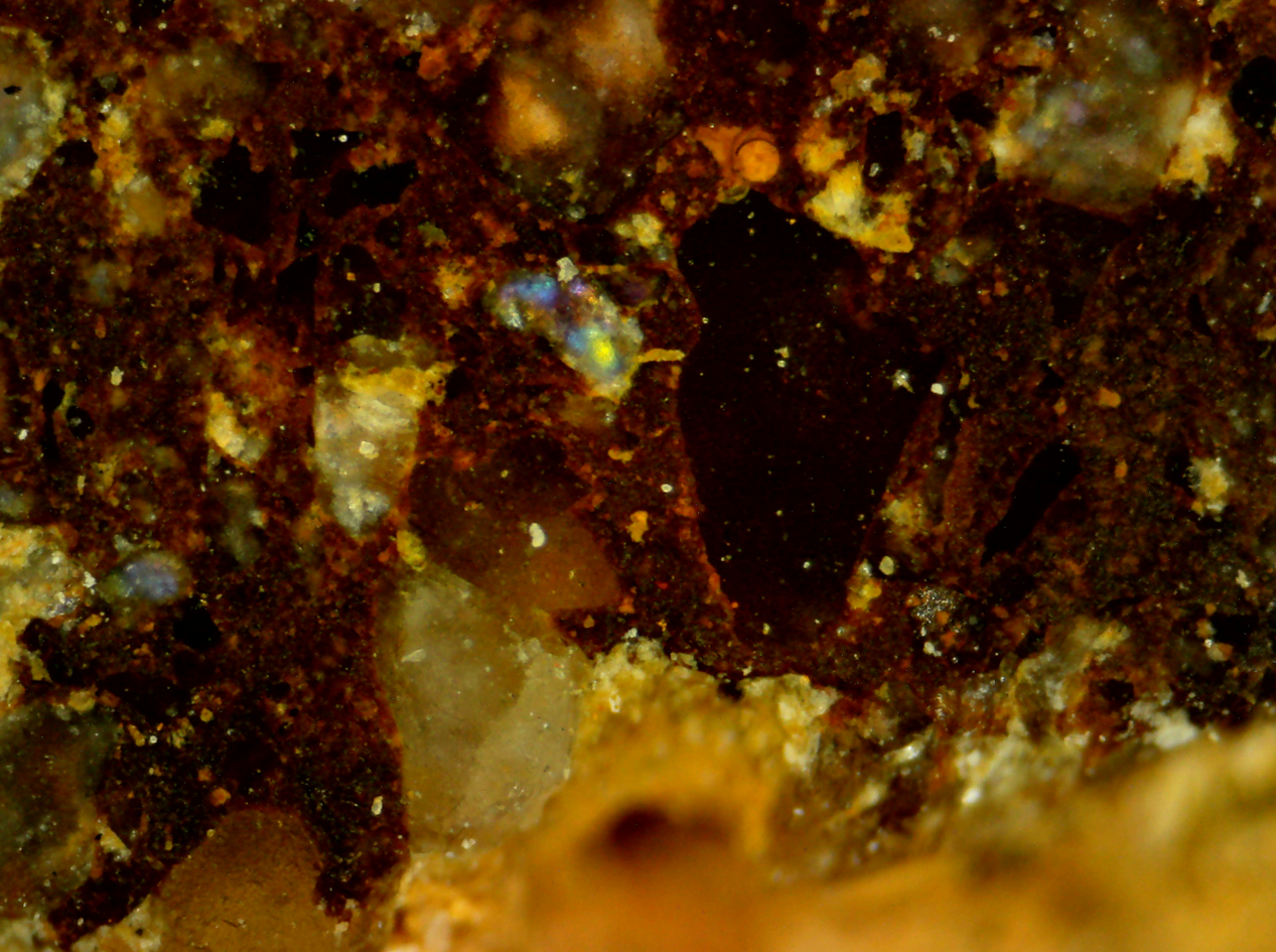

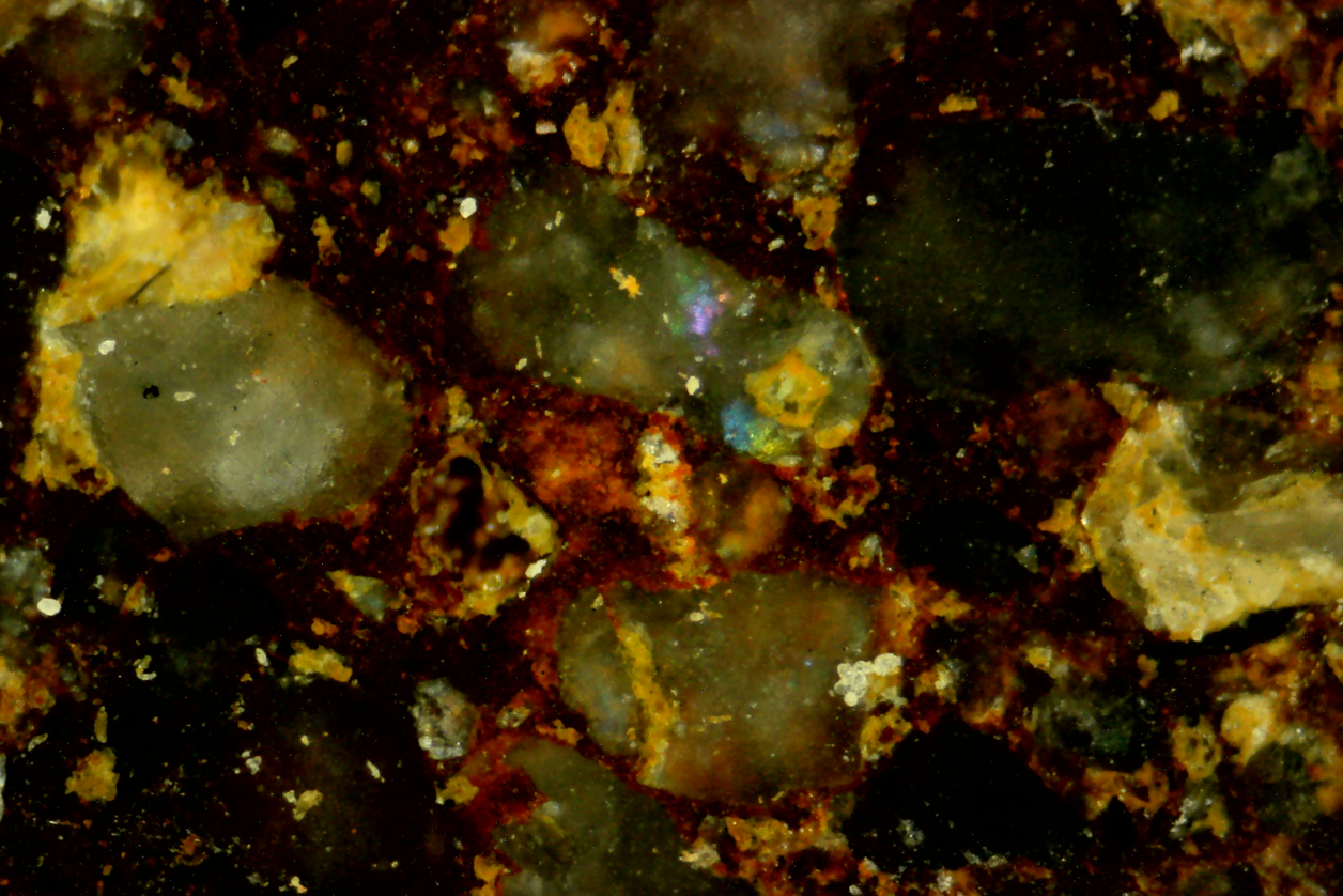

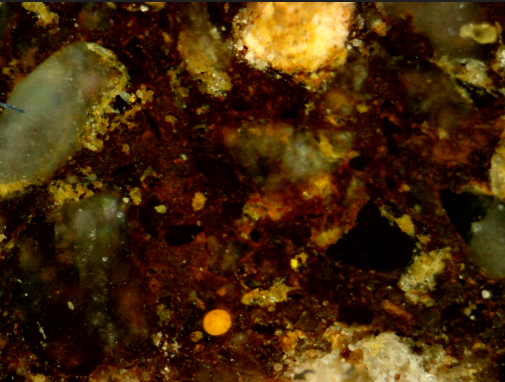

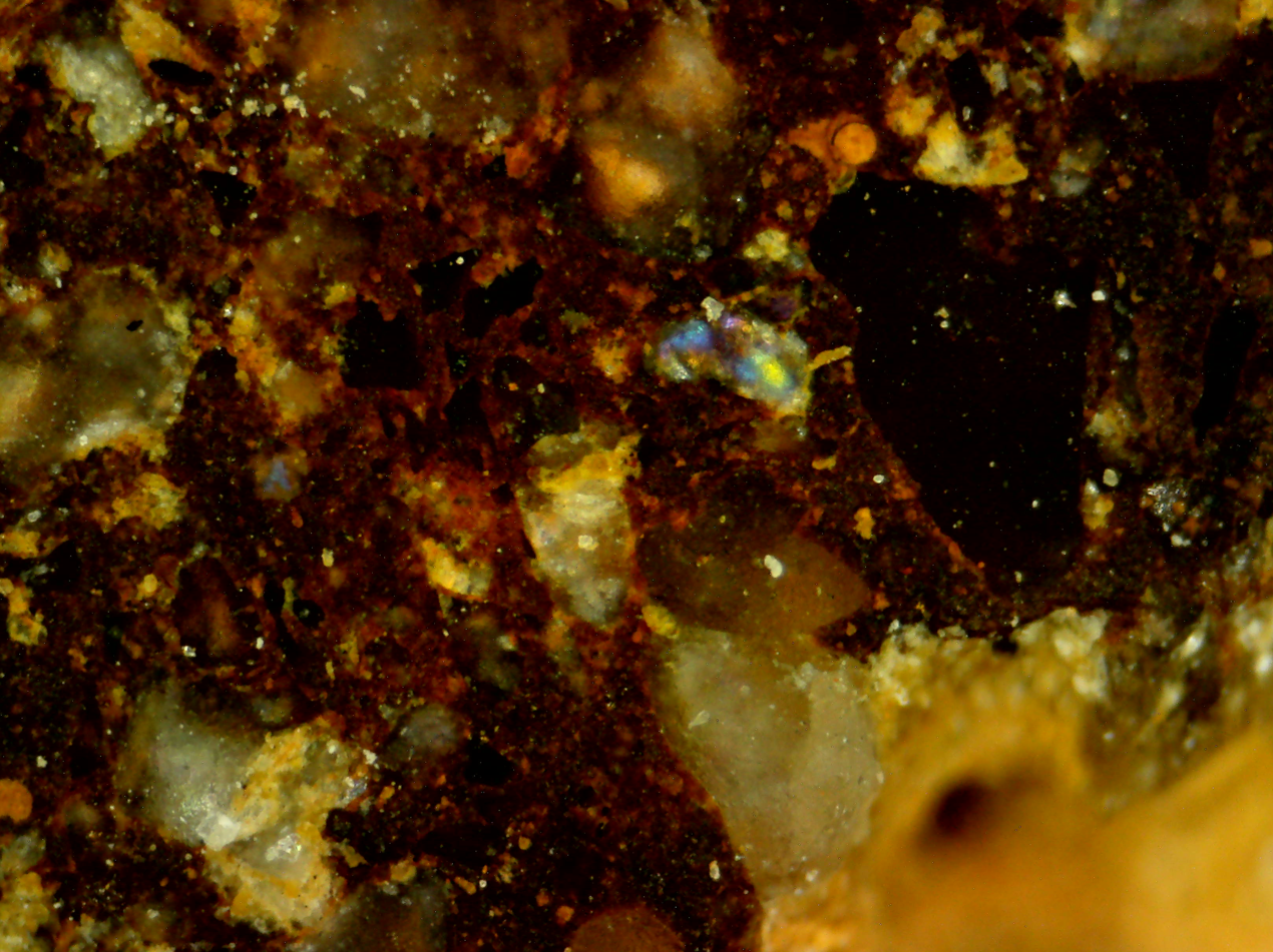

Bonjour à tous ,

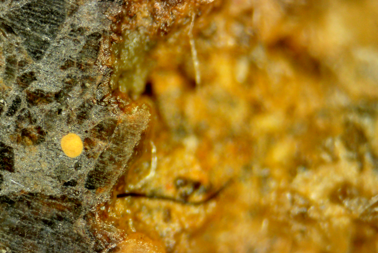

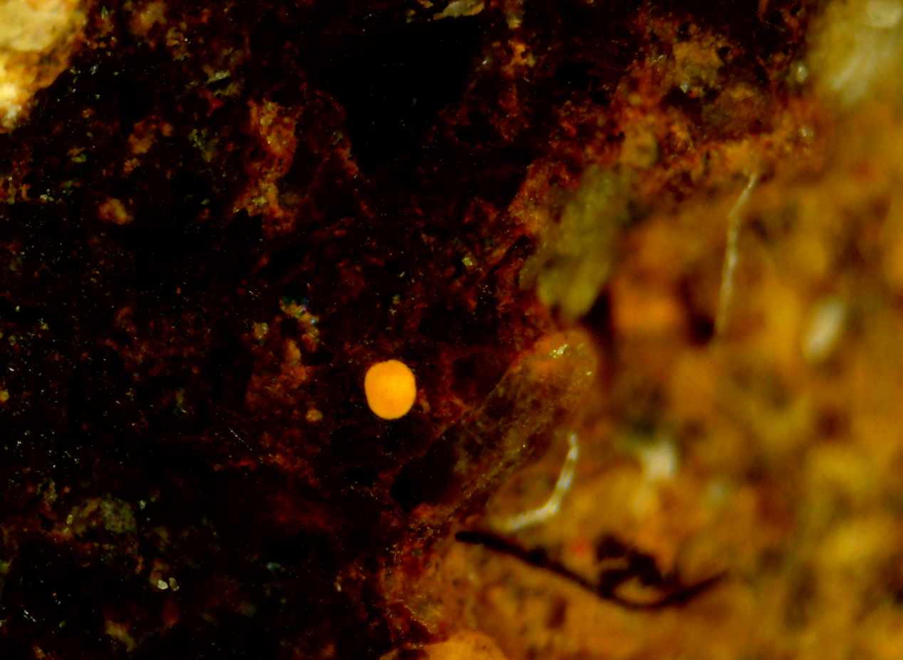

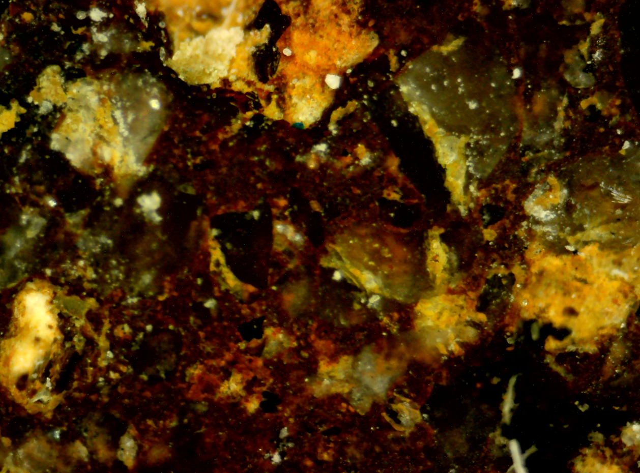

j'ai pris à nouveau des images un peu plus approfondie, quelqu'un peut il me dire quels sont les éléments que vous voyez ( sable, quartz, fer, etc....) ?
ce qu'il me semble le plus troublant se sont les taches noires et aussi ces deux graines rouges de formes sphériques trouvées à à proximité de ces dernières.

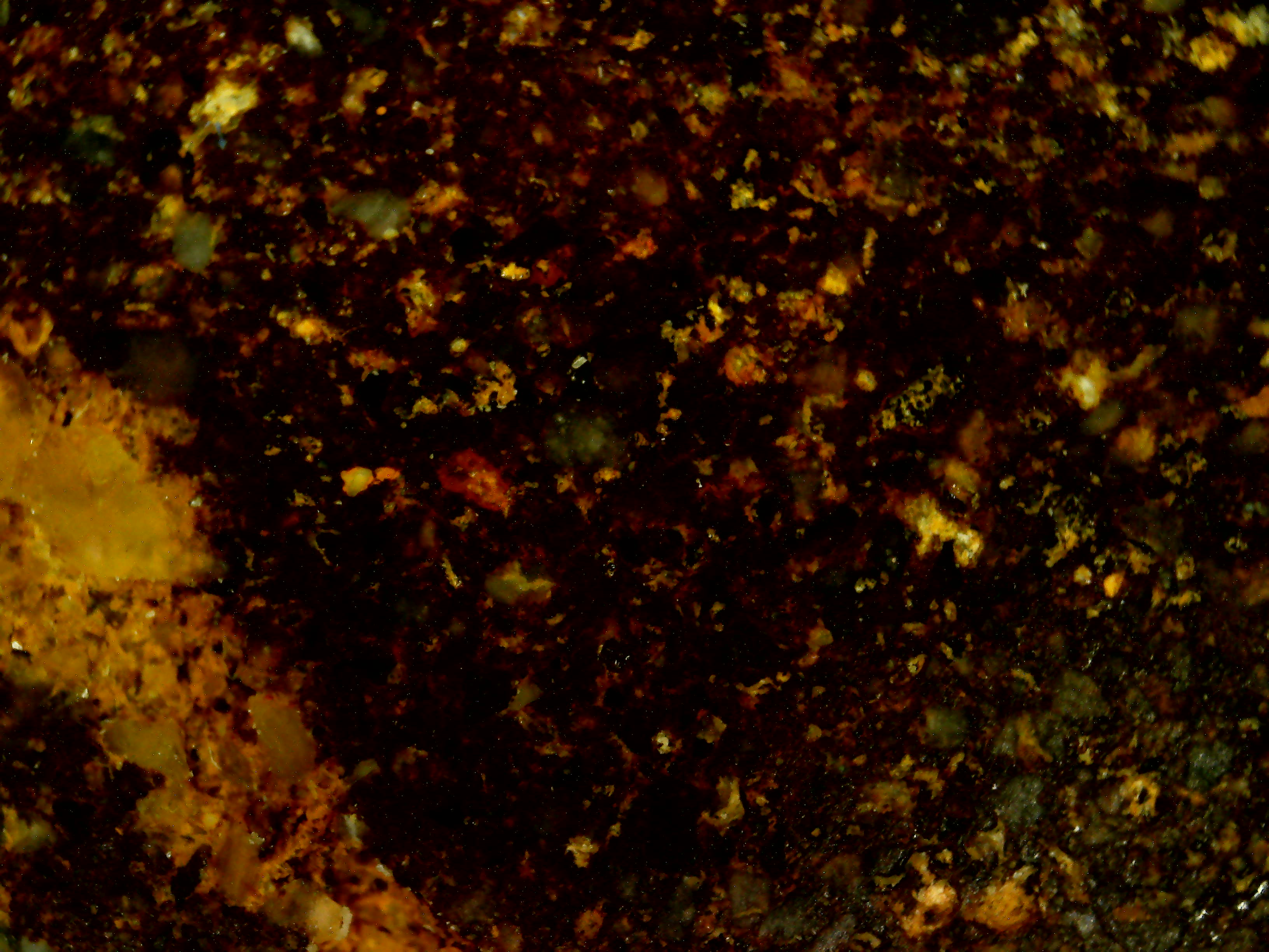

Pas facile, et hasardeux même avec cette qualité de photos.

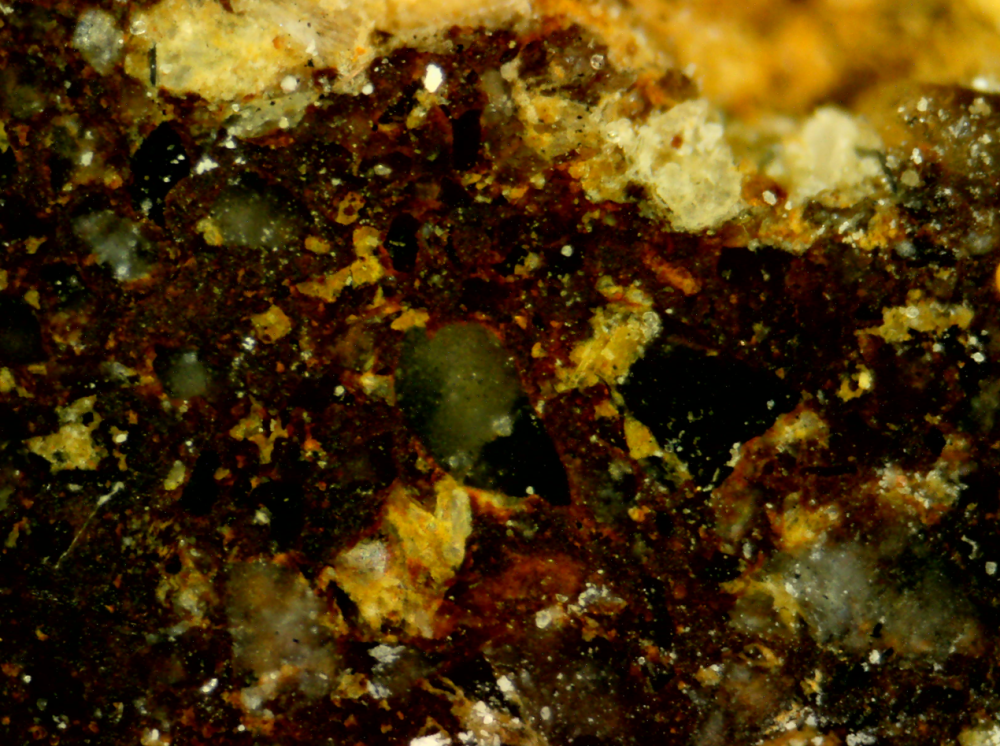

On distingue assez bien le quartz (gris, verdasson, avec de la diffusion de la lumiere), des grains mixtes quartz-feldspath (jaune-ocre sale)
Encore un grain mixte quartz-feldspath, sur la gauche et des reflets iridescents dans le quartz, au centre
Je ne sais pas trop ce que sont les grains noirs, abondants, en moyenne plus petits et plus anguleux que les quartz, peut-être des fragments de lydienne.
La matrice a l'air abondante : c'est un sédiment très mal classé.
Les petites paillettes rouges (au centre de la photo précédente sur fond jaune de feldspath ?) font penser à de l'hématite.
Les petits minéraux clairs qui "capturent" bien la lumière (signe d'un indice de réfraction élevé) et qui apparaissent parfois groupés (ci-dessus) peuvent être des minéraux lourds (rutile, zircon, voire apatite ?)

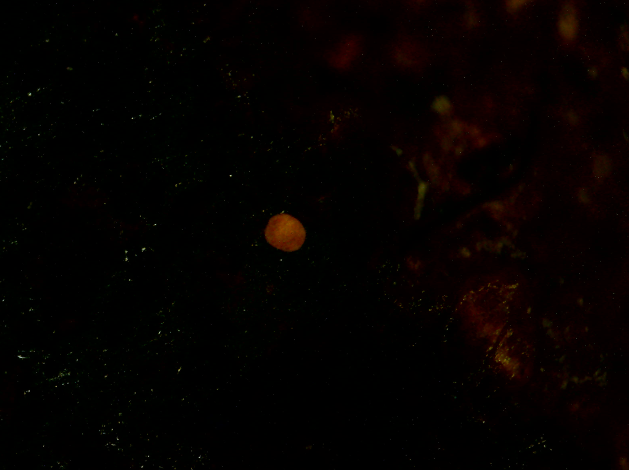

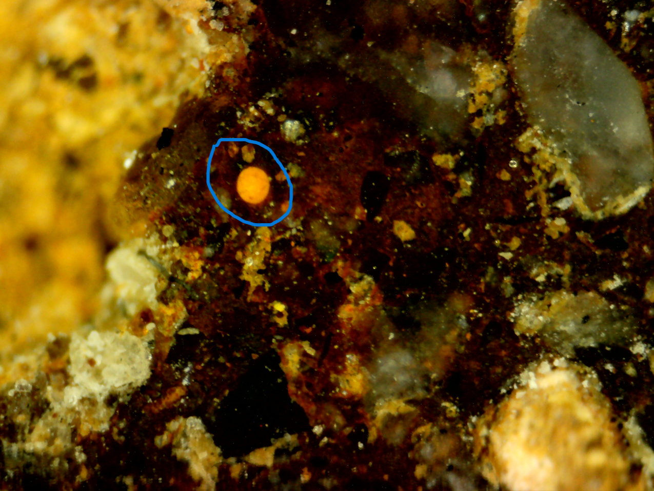

Il y a 6 heures, Bike76 a dit :

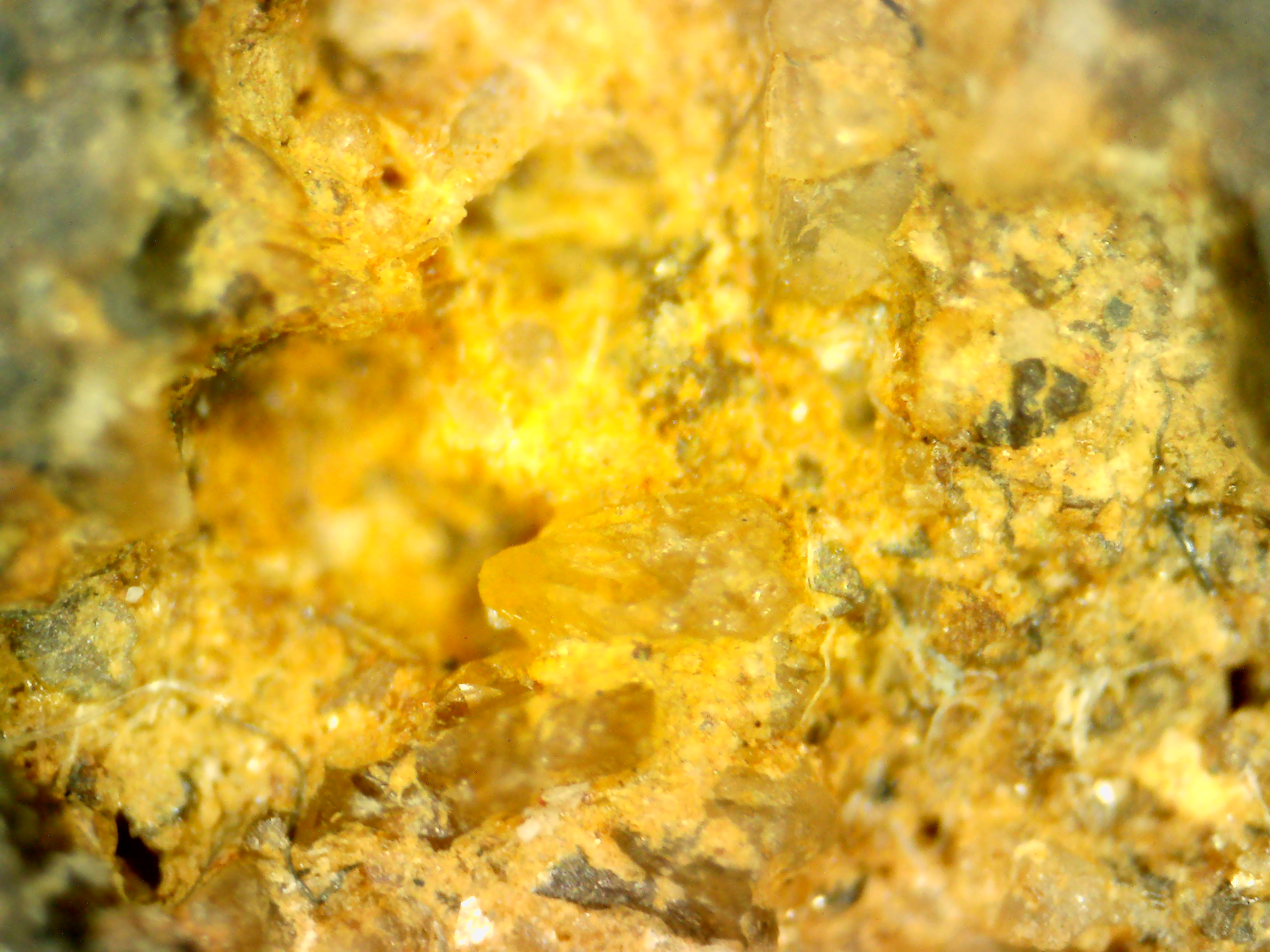

Pas trouvé. Les billes jaune-orange ?
je ne pense pas qu'il y ait du quartz en ayant un spécimen chez moi j'ai pu faire la comparaison, peut être que je me trompe mais pas facile de déterminer tous ces éléments;1392602795_image8bis.thumb.png.3580302561765c1597cd23feb4b00b4d.png1796573233_Capturedcran2022-10-01222342.thumb.png.9b2da6042debfc0b015583e9fe0c5c21.png1382063280_Capturedcran2022-10-01222405.thumb.png.c05e62efabac7047b51f74277a83bebf.png695292398_Capturedcran2022-10-01222426.thumb.png.8f412ac141fe0610d94ffc30dd42f9ea.png889053006_image12bis.thumb.png.5d8032d509f7a03c20ffaa2982b6dc85.png
concernant les billes jaunes oranges ci dessous les photos
il y a 5 minutes, Bike76 a dit :
