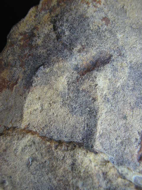

dans le Muschelkalck gréseux il y a un niveau de sable induré recouvert d'une fine couche d'argile et de micas qui préserve très bien toutes sortes d'empreintes.
Photo 1:  une "trilobite" (3 parties, en comparaison avec les bilobites) qui de par ses dimensions, pourrait être la trace d'un crustacé limnivore comme un Antrimpos ( photo 2 : un céphalon d'un Antrimpos mais du Buntsandstein)

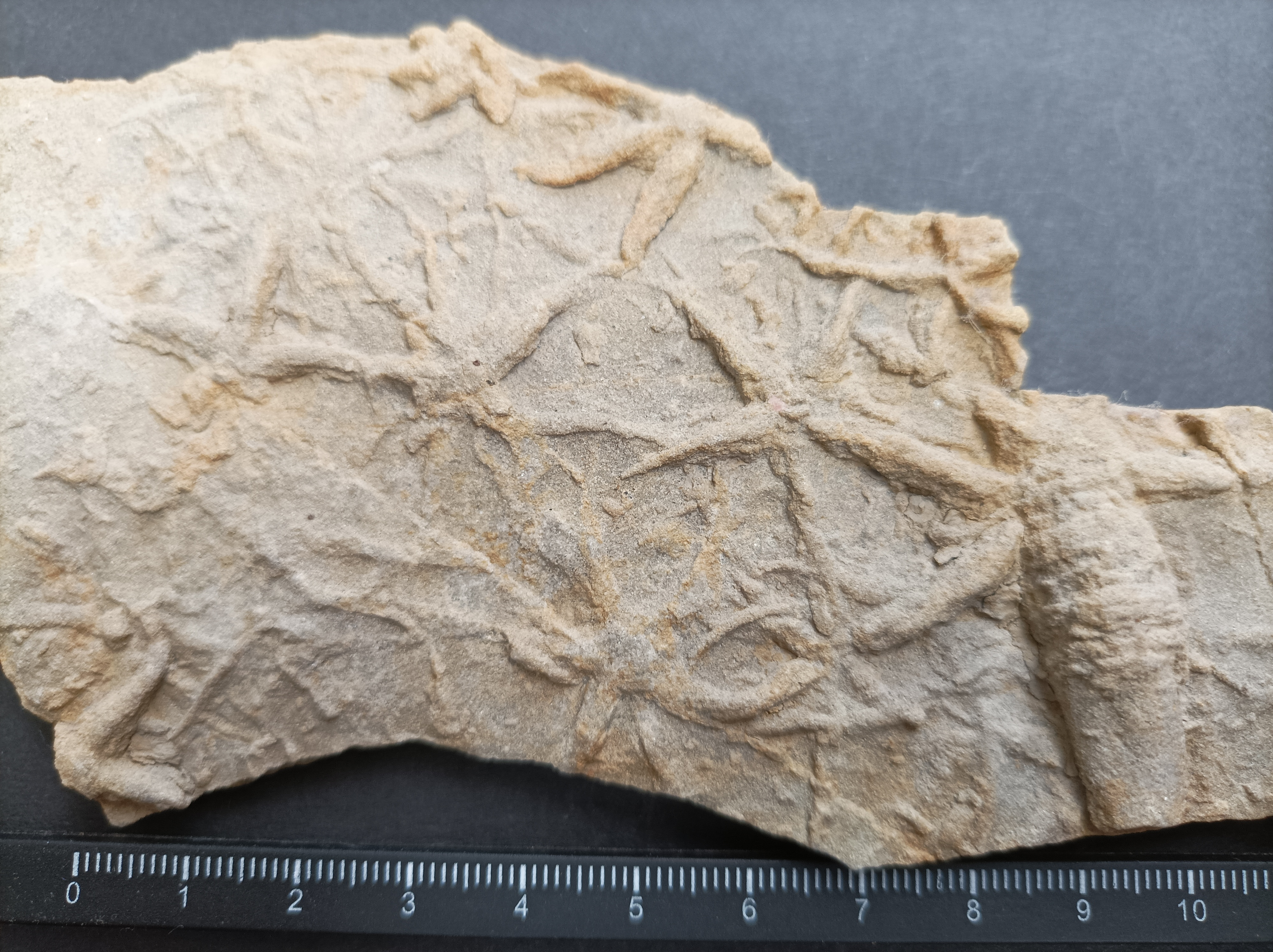

3 et 4 traces de repos d'étoiles de mer (pas d'ophiure !)
5 : ripple mark avec trace probable du passage d'un poisson
6+7+8 : la formation de lamines à la surface de ce sédiment indique un appui d'une patte d'un animal pour avancer. On distingue ce qui serait deux parties (phalanges, ongle) d'un doigt.

OUPS ! les photos 1 et 2 sont inversées !

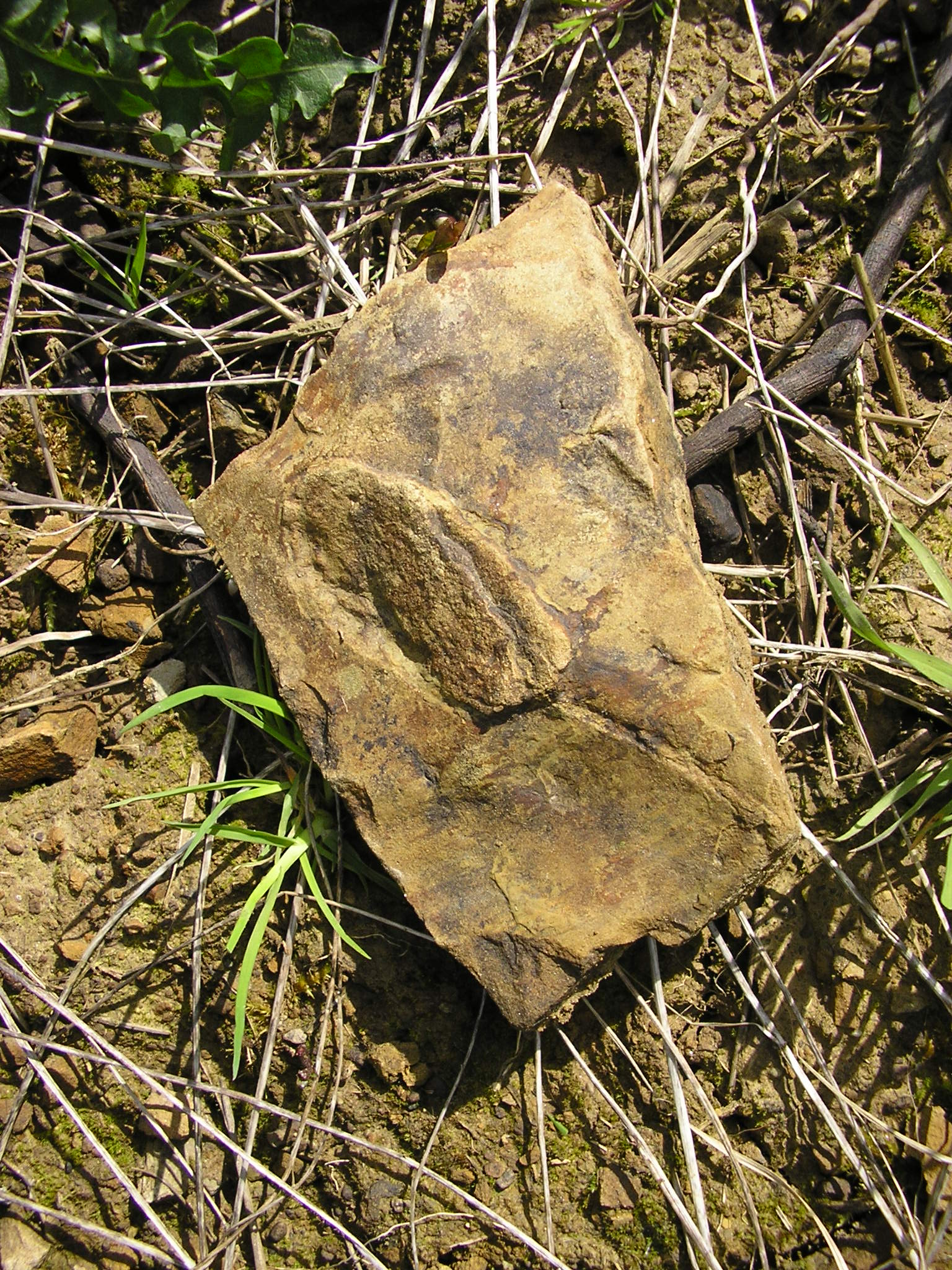

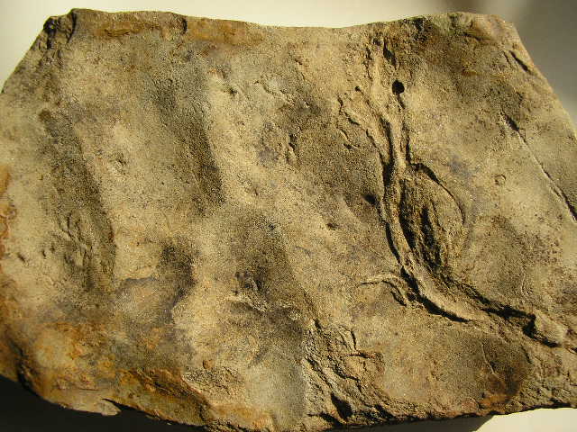

Voici un fragment de schiste avec des traces difficiles à interpréter et à photographier (très peu de relief, je ne peux pas faire mieux).
Les opinions sont variées : traces d'organismes, figures de sédimentation (associées ou non à des biofilms),
C'est assez particulier parce que les zones sombres sont pyritisées (matière organique ?).
Cette plaque provient du Cambrien moyen de l'Hérault. Elle fait 110 mm de large.
Déjà posté sur un autre forum, ici, je ne me souviens pas.
Bien que ce ne soit pas simple, avez-vous un avis ?

Il y a 14 heures, fossilo19 a dit :
@geopas : voir structures de type Kinneya???
C'est sans doute la bonne indication, on peut élargir avec MISS (microbially induced sedimentary structure), avec aussi des interventions mécaniques, c'est pas vraiment très facile. Je crois qu'il y pas mal de discussions sur l'origine de ces figures liées à micro organismes ou non?

Pour comparaison des traces d'étoiles de mer, en voici de Bourgogne :
Asteriacites dans des grès fins du Rhétien,  provenant de MELOISEY, CÔTE D'OR  (arrière pays de Beaune, dans les vignes !)

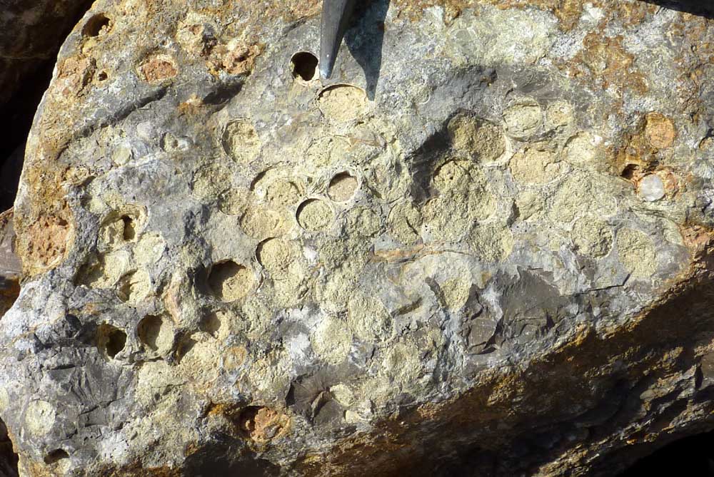

Invité jean francois06
Voici un autre exemple avec des lithophages. Je crois que j'avais déjà publié cet exemple.

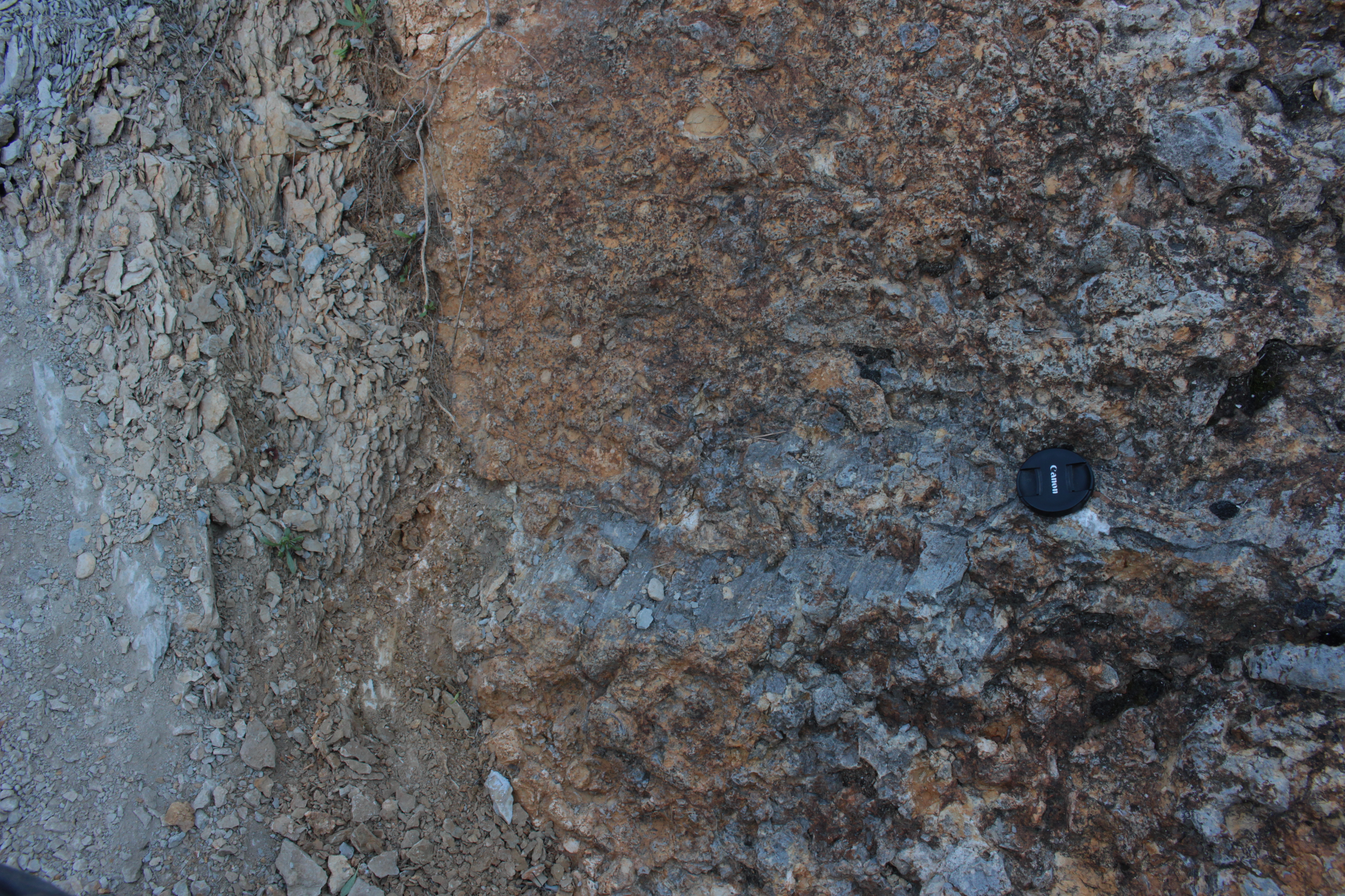

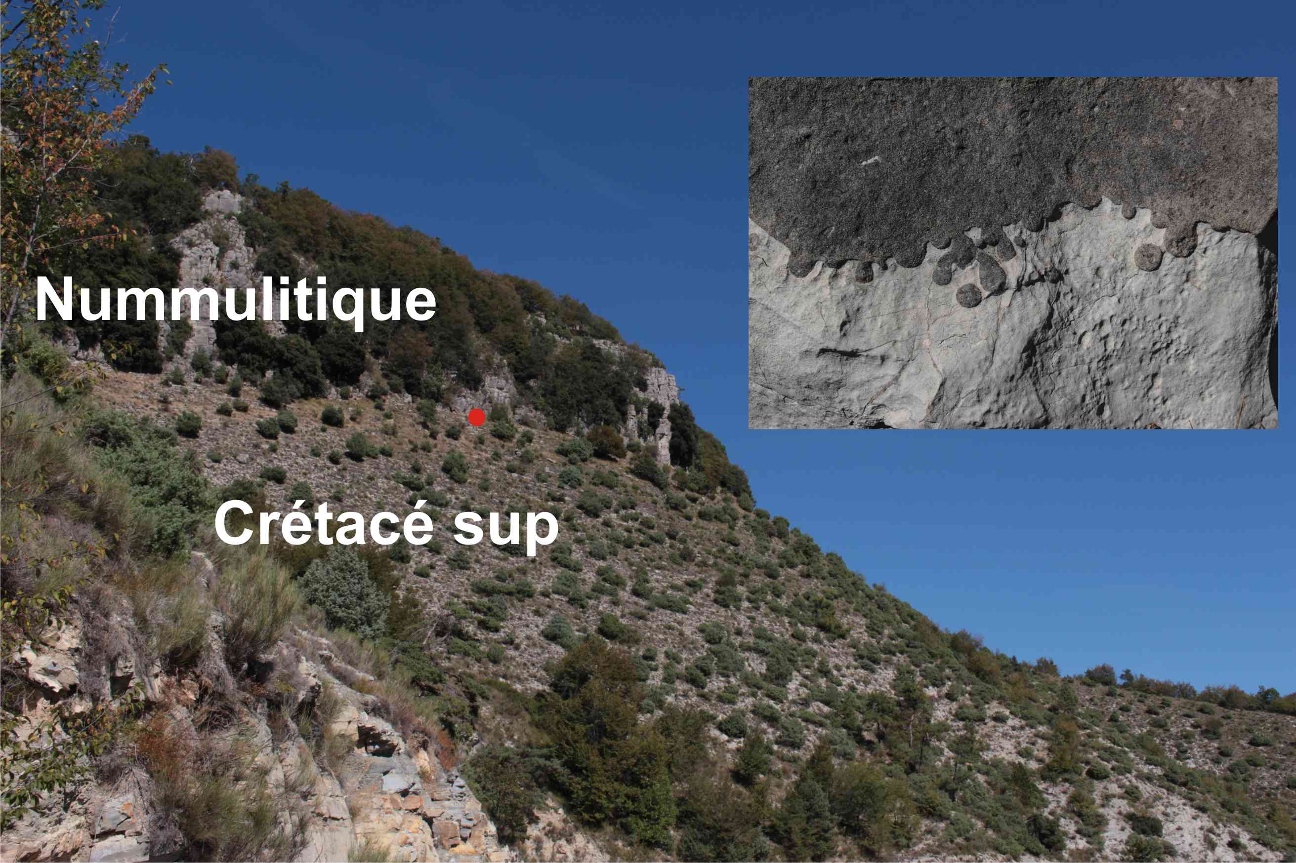

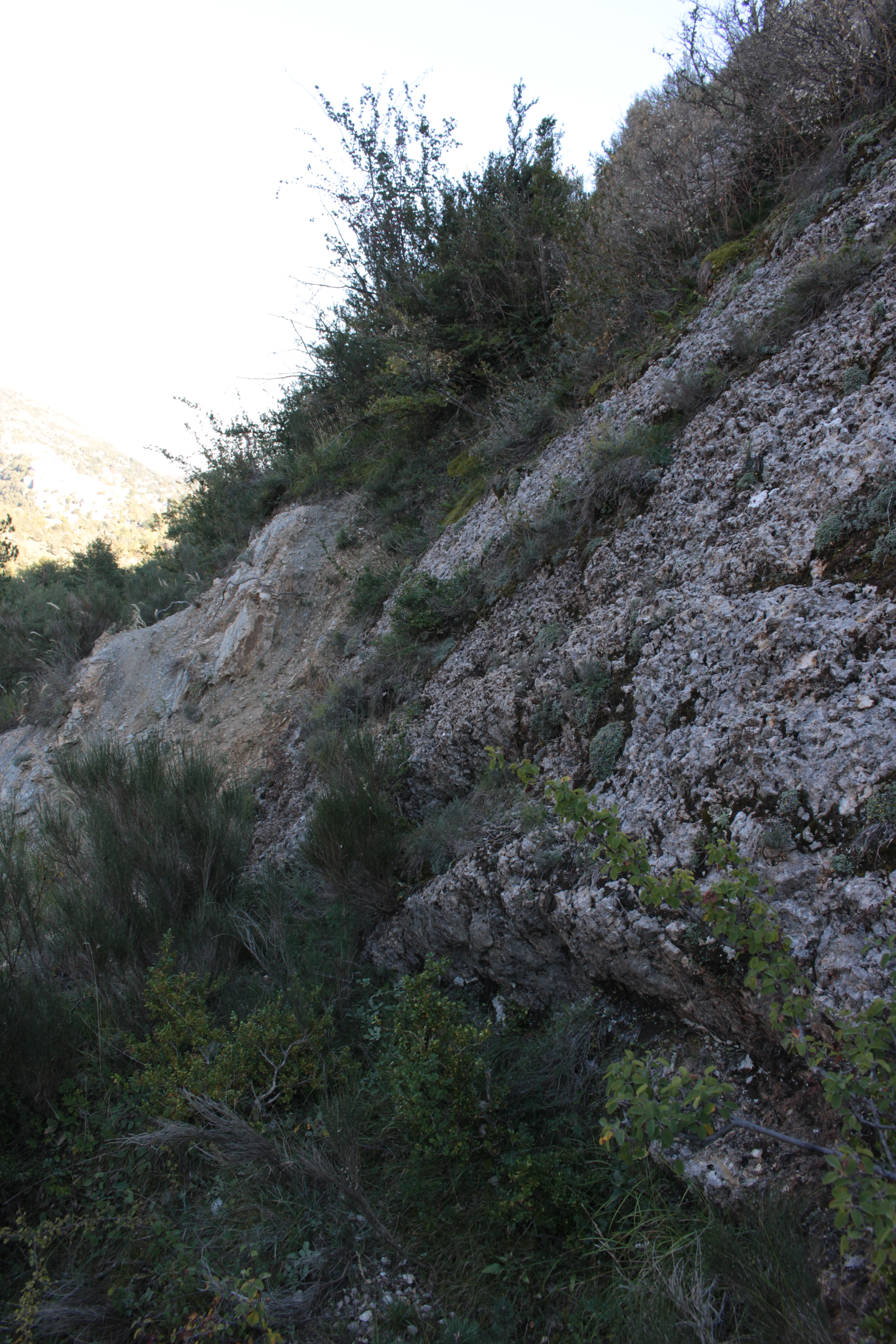

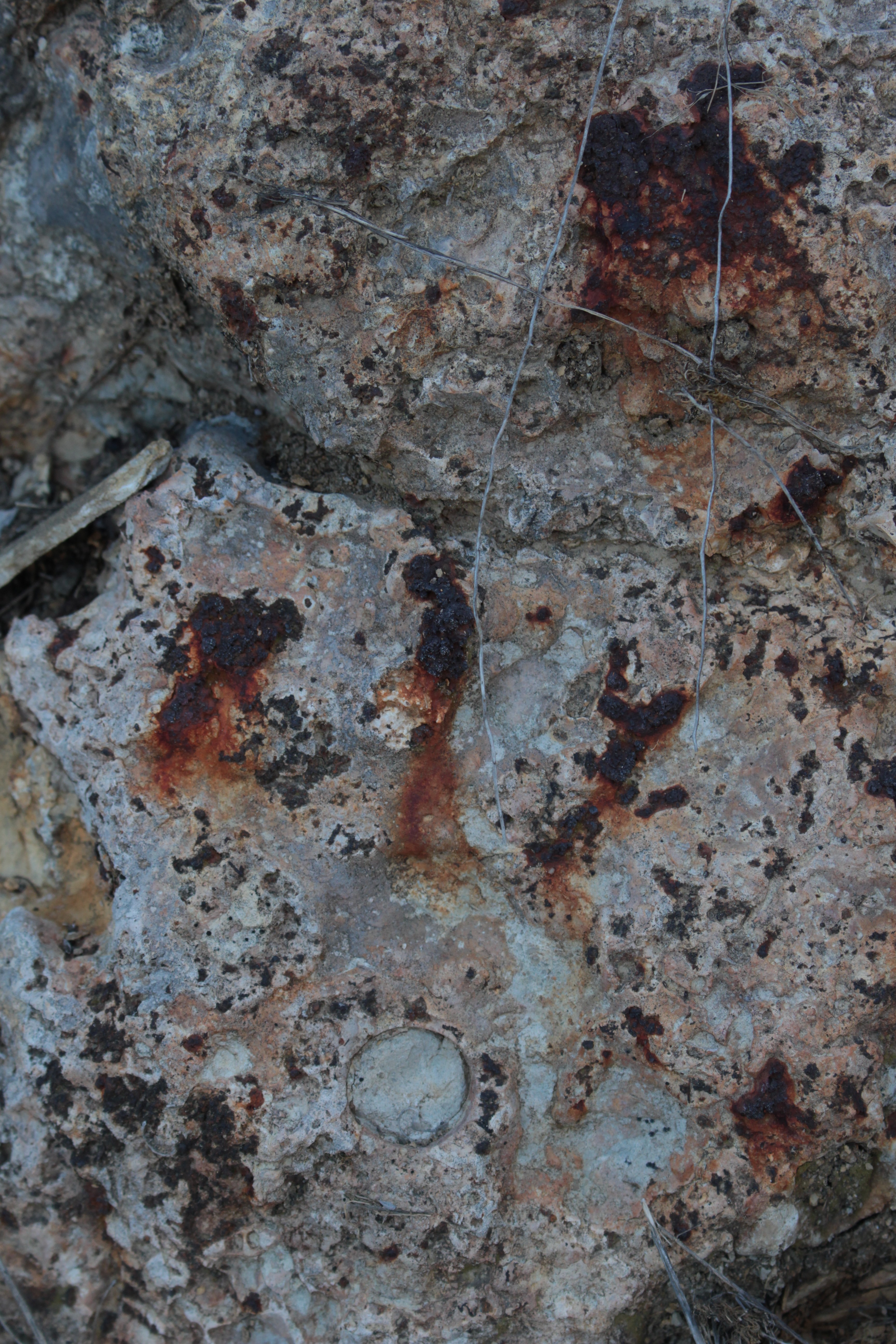

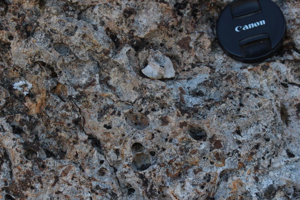

Je commence par une vue générale.  On passe du milieu du campanien à l'Eocene moyen (30Ma). Sur cette surface on voit :
Vue de dessus.
Vue en coupe.
Une autre vue en coupe.
des lithophages : Gastrochaenolites, bivalves

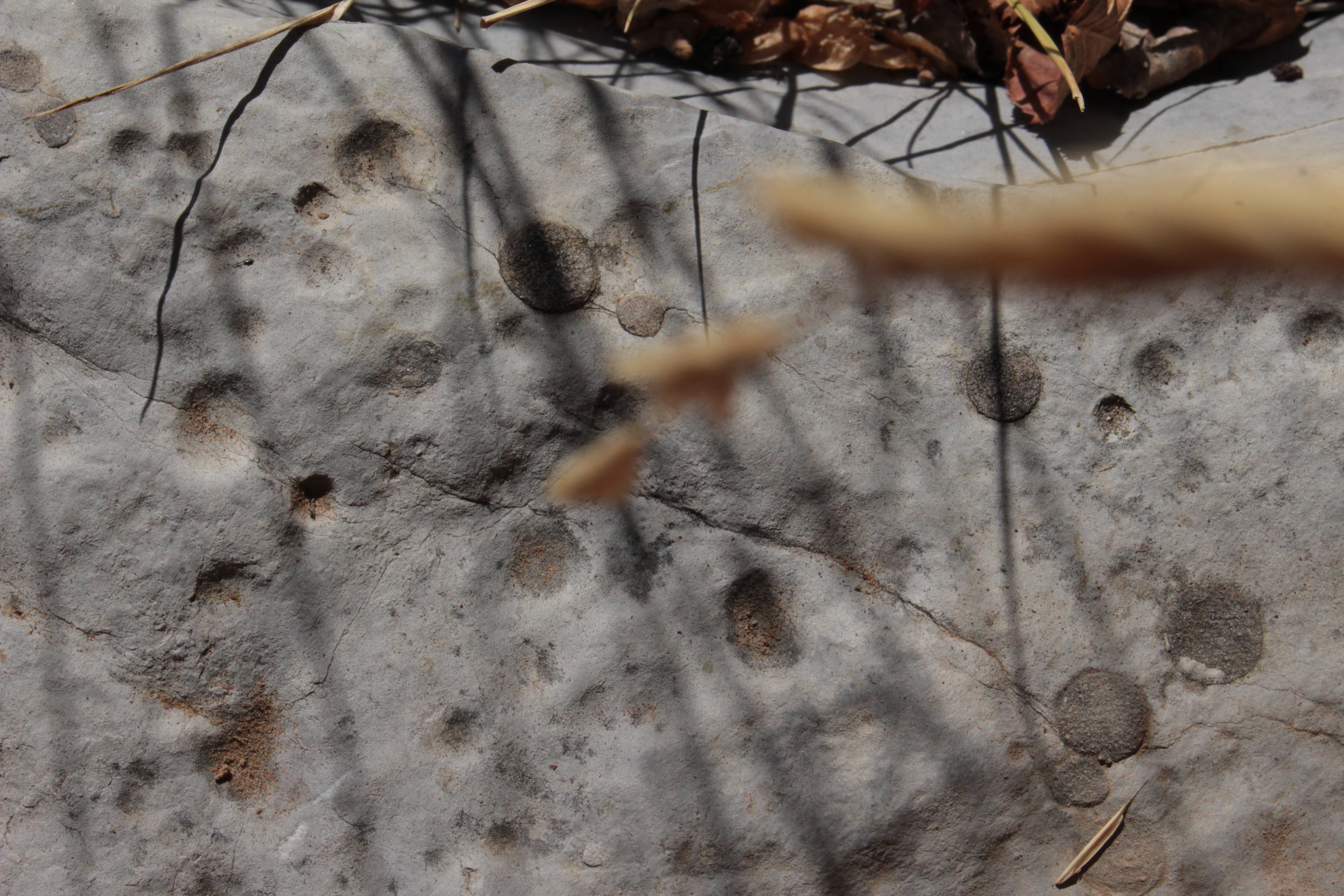

Dans le même genre, vers chez moi.
Le substrat est une laminite du Miocène
Les dépôts suivants, plus consolidés ont entraîné la formation d'un surplomb dans cette zone de travaux.
D'où l'aspect inhabituel.
Et, sur les deux dernières images, vous pouvez voir que toute la surface disponible a été utilisée pour creuser !
Une telle densité et diversité d'ichnites est assez inhabituelle.

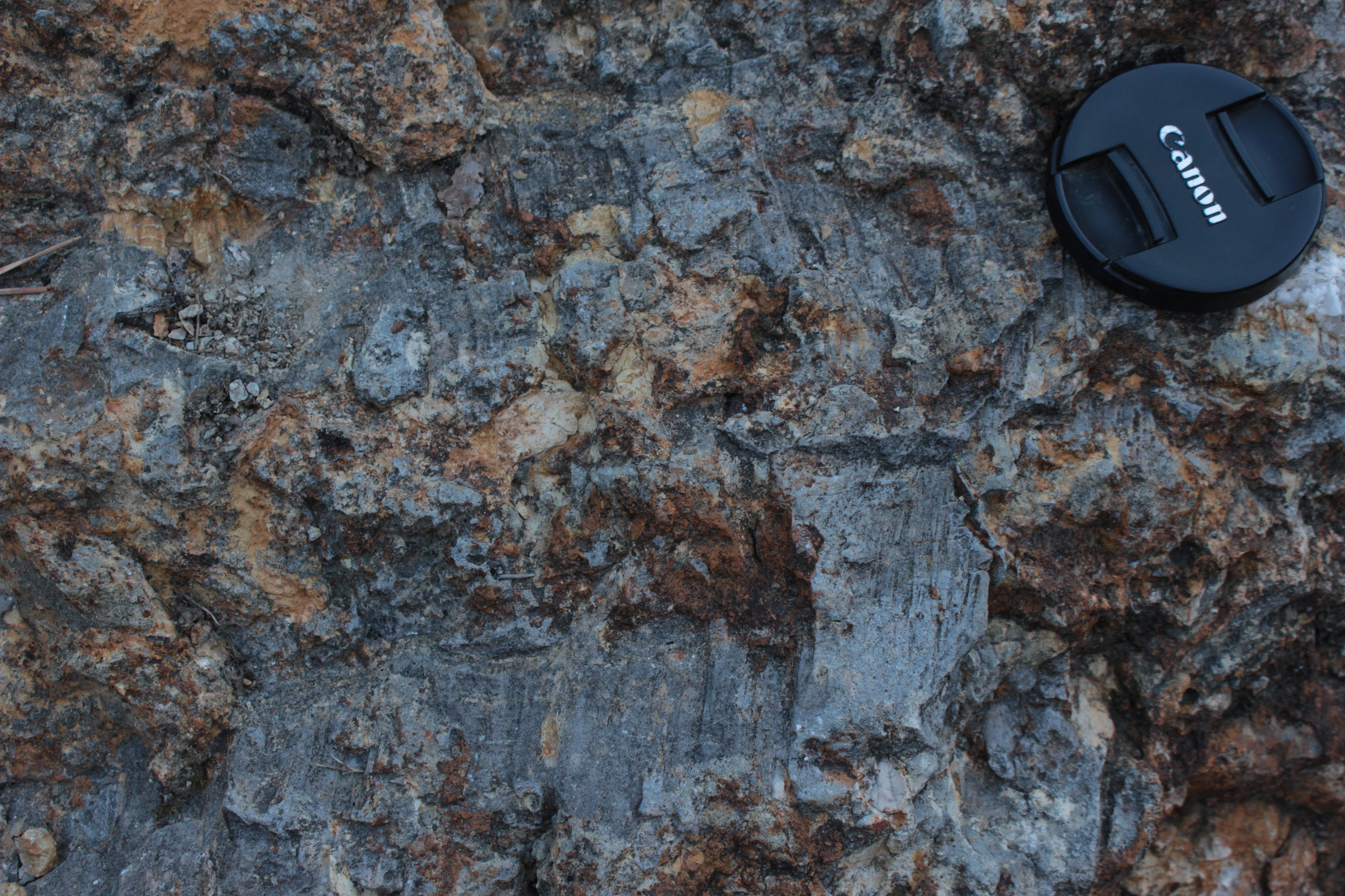

J'en fait une dernière sur les lithophages, ici une surface rubéfiée dans le crétacé inf.
Les lithophages.
On voit bien les oxydes de fer.
Des marnes au dessus, c'est plus qu'une surface, c'est un niveau.
Un ajout :
Imaginez cette surface dans une position proche de l'horizontale, pas comme maintenant à 50° de pendage.
Et imaginez ces plans striés quand la surface rubéfié est proche de l'horizontale, on peut retourner réfléchir au contact entre cette surface et les marnes au dessus, mais c'est hors sujet.

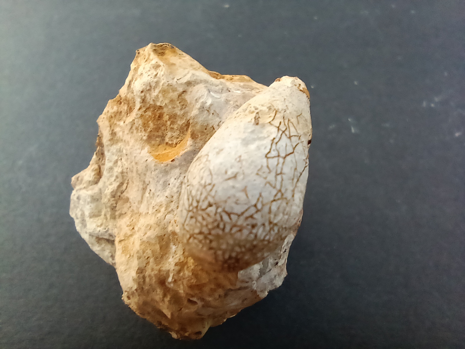

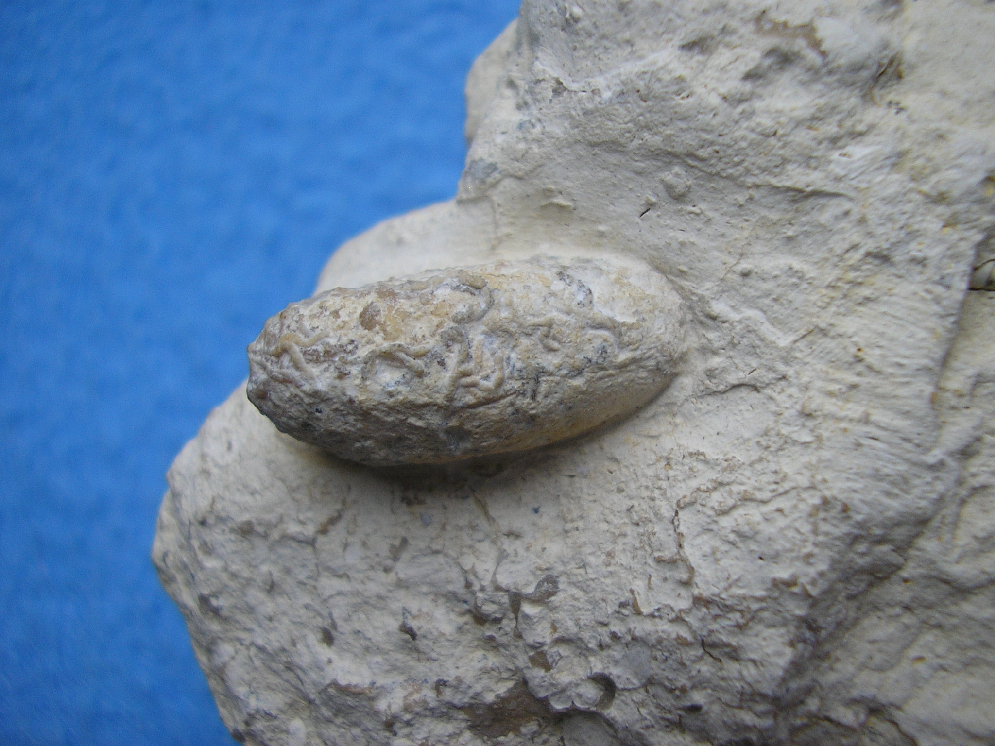

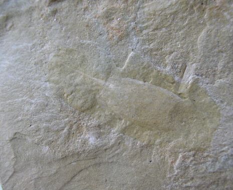

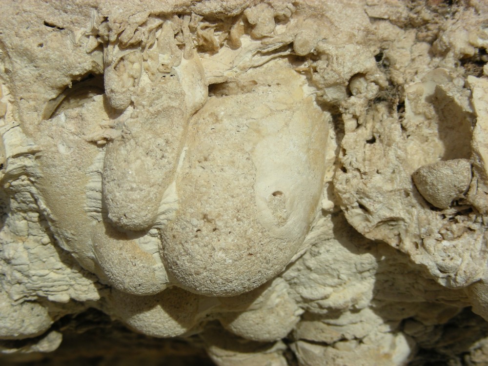

@kayou, tu devrais remettre une photo de détail de cet objet (bryozoaire, xylophage?)
À jean françois06
toutes les photos sont dans l'ancien sujet https://www.geoforum.fr/topic/7076-dans-lhelvetien-du-languedoc-objet-a-identifier/page/2/#comments
Objets identiques à ceux postés plus haut par STR (superbes photos!), qui disait, à propos de mes photos:
Bonjour.
Réponse tardive !
Mais pour moi il s'agit de fossiles de bivalves xylophages.
Précisémemt du groupe des tarets.
L'image numéro 2 est pour moi trés parlante, on y voit les deux valves de ce lamellibranche, qui sont toujours nichées au fond du trou qu'il creuse, généralement dans du bois.
De plus, les tarets sécrétent un tube calcaire qui tapisse la paroie de la galerie qu'ils ont foré, et celui-ci est toujours diversement orné sur sa face extérieure.
Le fait que ces fossiles n'aient pas été retrouvés avec des traces de bois n'est pas un problème ; en effet, ils peuvent parfaitement proliférer dans des bancs de vase compacte, comme je l'ai constaté jusqu'à l'année dernière, à quelques mètres du bord, sur la plage de la rive gauche du Rhône, aux Saintes Maries De La Mer !
Il y a aussi le fait que le bois qui les contenaient peut trés bien ne pas avoir été conservé.
@STR pourrais tu nous en dire plus?
Bonjour.
Réponse tardive !

Il y a 15 heures, Geopat a dit :
Peut-on rattacher cet exemple à un hard-ground ?  Sur la photo 2 on voit bien en coupe  (la partie supérieure de la photo correspond à une partie inférieure en stratigraphie ?)
photo prise du dessus d'un affleurement ou d'une ancienne carrière ?
Bonjour Géopat,
Bloc trouvé à plat dans un champ et remonté par le labour donc pas en place. La partie sup sur la photo correspond à la droite ou la gauche.
Dans le champ la face à trous ronds était vers le haut mais chez moi je l'ai mis verticalement contre un mur.

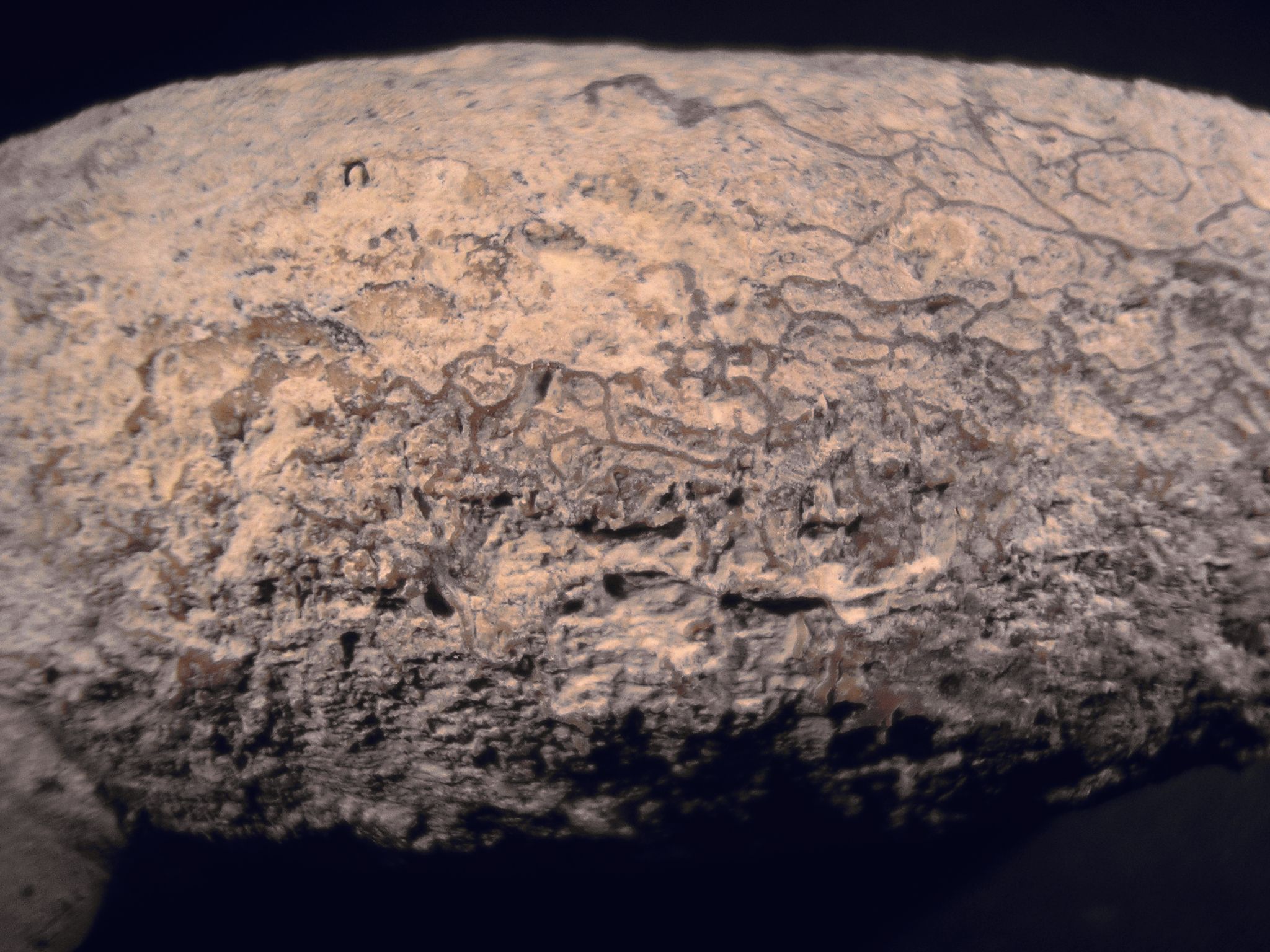

Bonjour  gryph58
Merci pour toutes ces précisions. A propos des terriers de Lithophaga j'ai trouvé un exemplaire (même provenance) qui présente à sa surface de curieuses traces
ramifiées (constituées vraisemblablement de Limonite). Pour moi difficile d'assimiler à quelque chose proche des dendrites.

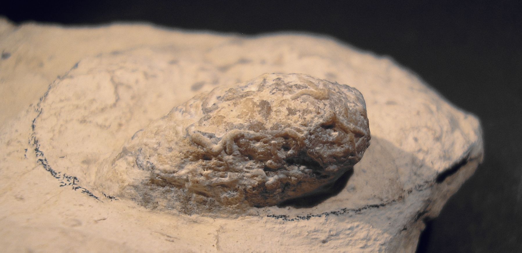

Les photos ne sont pas terribles mais on voit bien ce réseau . As tu trouvé quelque chose de semblable dans tes recherches.
des structures très ressemblantes, sur un cocon de guêpe du lutétien de Bouxwiller (67), ont été interprétées comme étant des traces de racines de végétaux - voir ci-dessous.
D'autres sur de petits cocons seraient des terriers de vers ayant consommé partiellement la matière organique composant ces cocons - voir ci-dessous.
