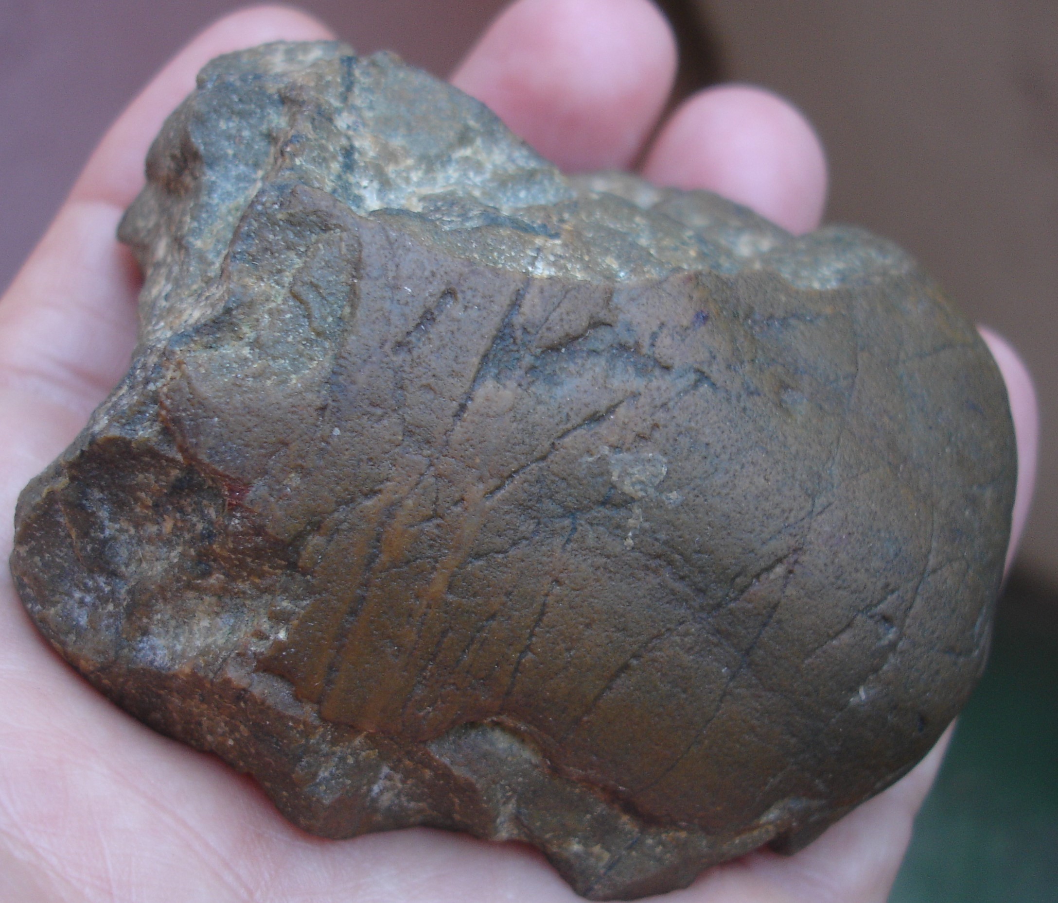

Perso j'écarterais complètement l'hypothèse météorite.
Vous avez tous entendu un grand BANG, pour reprendre ton expression Franck31. Et si tout simplement, il y avait eu non loin du terrain de foot où vous étiez, quelqu'un qui avait fait parler la poudre? Y a t-il eu ce jour là, des travaux routiers ou autres qui auraient pu nécessiter l'utilisation d'explosifs non loin d'où vous étiez?
J'irai regarder, sur InfoTerre, la composition possible des roches autour d'où vous étiez, parce que ça ressemble bien à un galet qui s'est fait "pétarder" (bien que s'il venait de la Garonne, il a pu faire du chemin avant d'arriver là aussi).

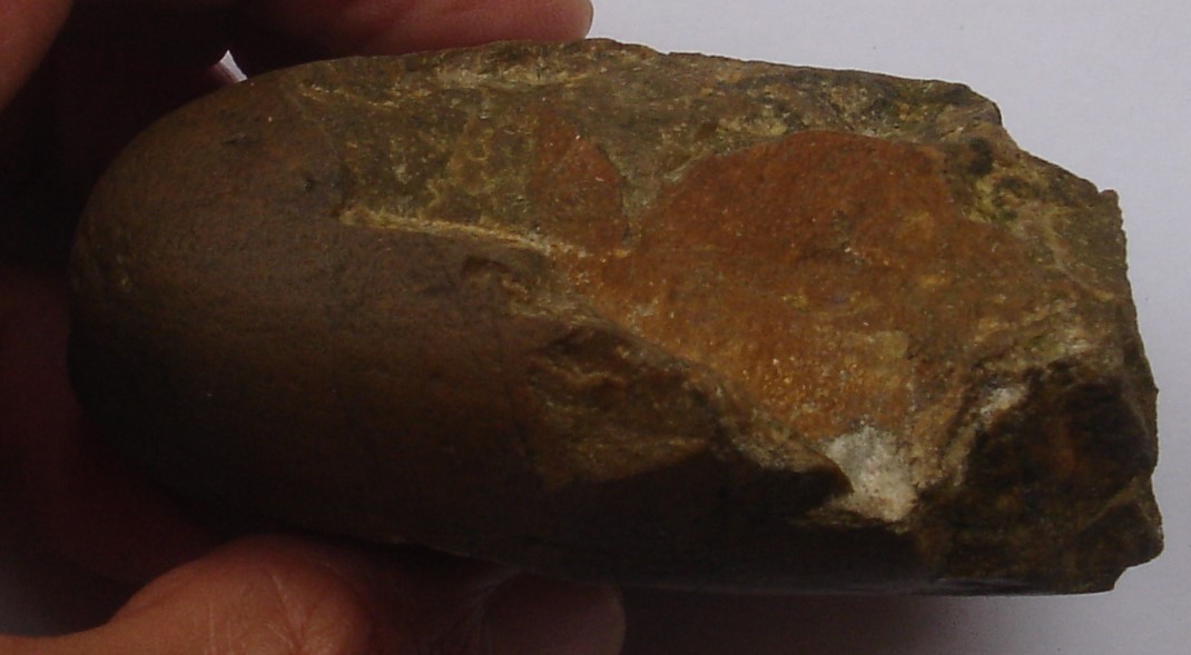

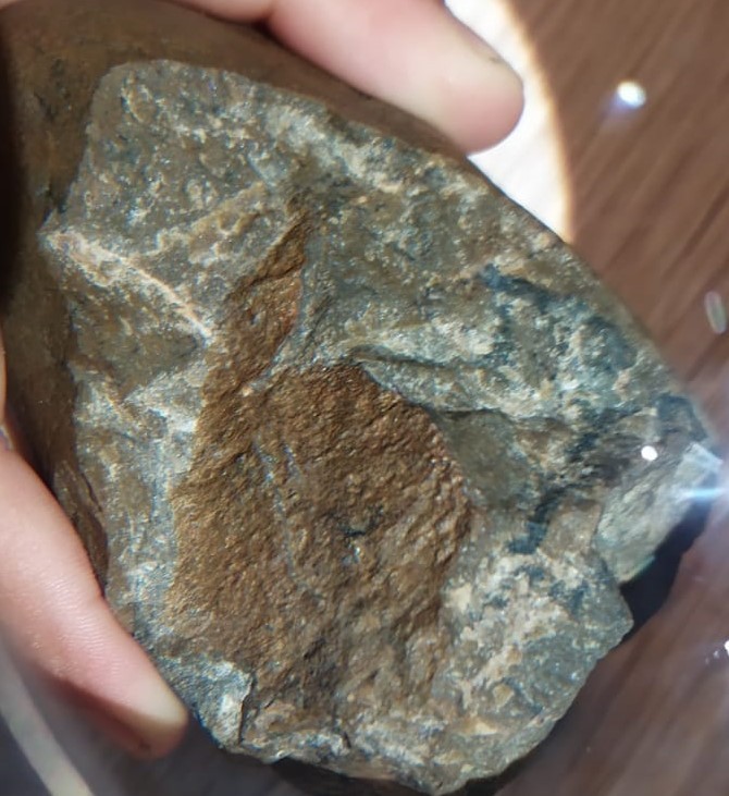

D'après les photos, j'émettrais plutôt l'hypothèse galet de serpentinite. Mais ???
Bonsoir, c'est arrivé le long de la Garenne à 150m du fleuve sur un petit terrain ( nous étions 3 et nous jouions sur ce terrain depuis presque 1h et il n'y avait aucun caillou,) dans un immense parc entouré de verdure dans un rayon de 2 km. C'est arrivé à 10h du matin et il n'y avait absolument personne. De plus la pierre était propre, aucune trace de poussière ou de quelconque résidu. Le BANG que nous avons entendu était très fort et impressionnant et la pierre est apparue quelques secondes après le bang presque au milieu du terrain)
il y a 33 minutes, jean francois06 a dit :

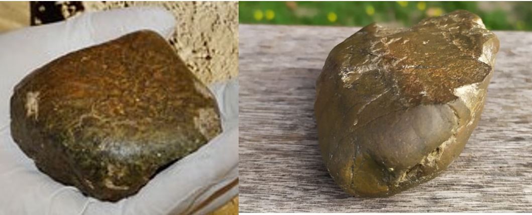

c'est mon écran qui doit déconner, je vois pas de verts sauf en photo 2, et je vois pas une roche sombre. De plus la dureté ne marche pas avec serpentinite.
Merci à tous pour vos commentaires très utiles qui me permettent de tenter de comprendre ce qui est arrivé.
JF que penses tu de cette hypothèse =>
Ici cependant, cela semble etre une peridotite, probablement une lherzolite (les zones brunatres, olivine+orthopyroxene; les zones verdatres, clinopyroxenes; les zones noires, spinelles); difficile de s'avancer plus sur sa terminologie exacte sans un examen plus approfondi. Les lherzolites sont denses, peuvent etre magnetiques, et s'entourent tres facilement d'une alteration orangee a brunatre.
Invité jean francois06
@sacha, la serpentinite est une roche tendre.
il y a 3 minutes, Franck31 a dit :
JF que penses tu de cette hypothèse => ...
tu as une densité de 2.7, ça colle pas. Il faut à mon avis écarter les roches basiques.

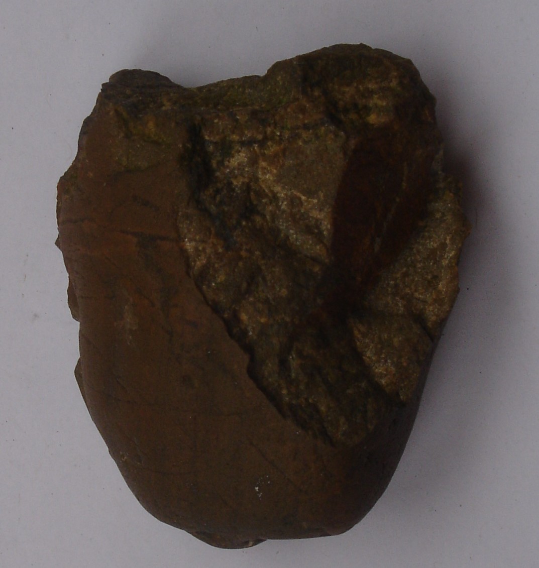

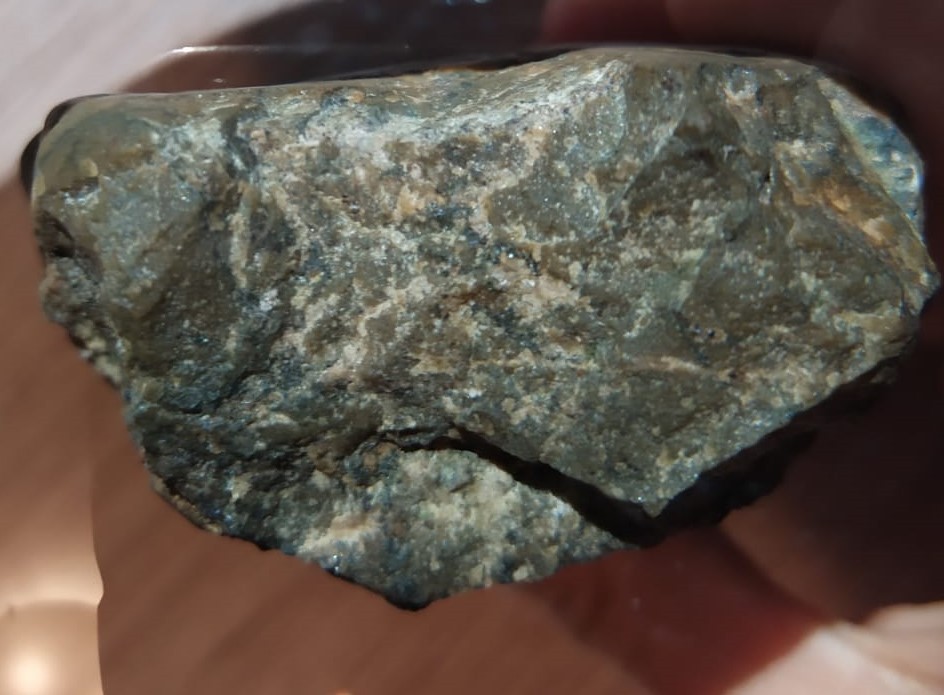

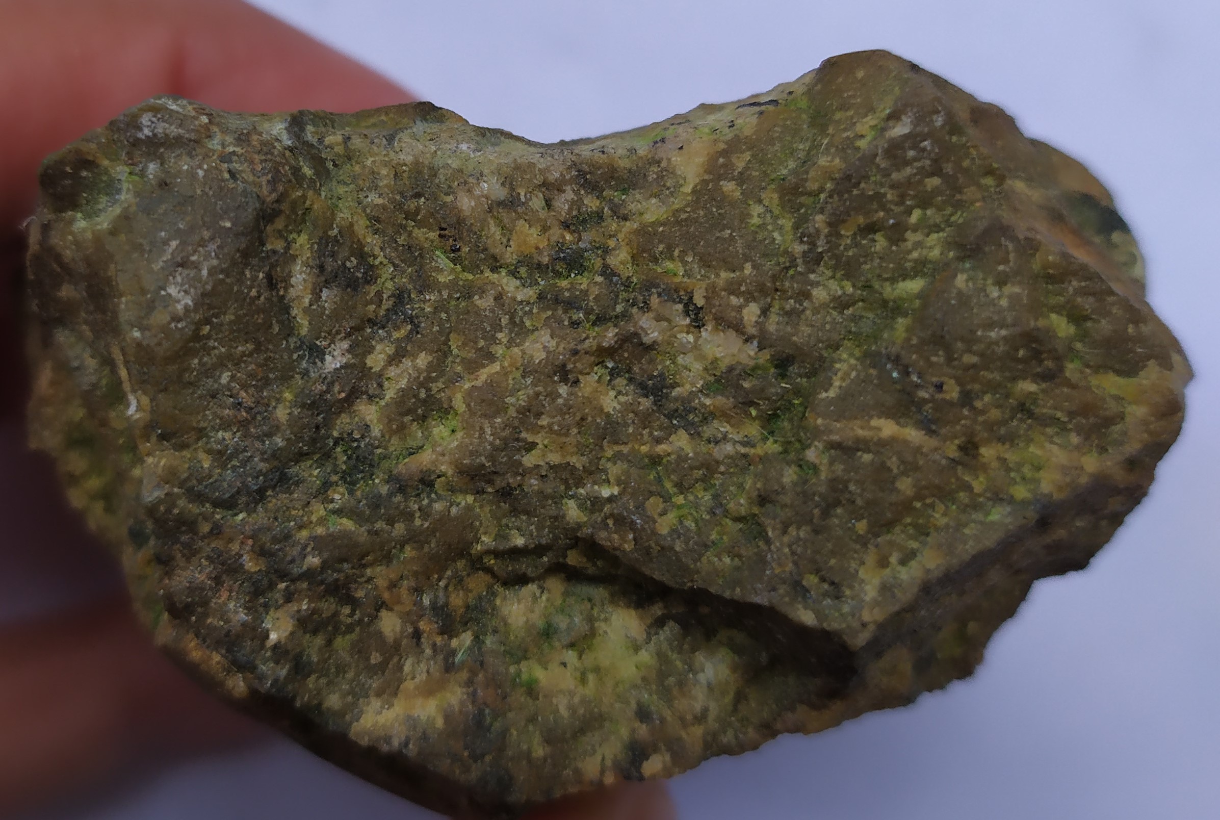

Une photo nette de la zone la plus verte. A l'aide d'une loupe regarde la forme des cristaux (aiguilles?). Ces cristaux verts sont ils dans la masse? Ou seulement sur les fractures?
Voilà quelques photos avec une loupe. Malheureusement difficile de faire mieux avec mon appareil.
Les cristaux verts sont présents partout à l'intérieur mais pas sur la croûte ( mais là j'ai l'impression qu'avec la lumière des lampes c'est devenu bleu 🙂 )

le caillou ne raye pas une vitre et un couteau ne le raye pas
Une dureté sur une roche n'a pas d'autre valeur qu'indicative d'un ordre de grandeur. Mais bon, verre et couteau ayant la même dureté, le caillou doit être vers 5,5.
Densité à 2,7 c'est léger pour du basalte. On considère souvent 2,9. Mais 2,7 est la limite inférieure de la fourchette qui va de 2,7 à 3,1.
Au moins, ça écarte l'ophite à 2,9
Après, on ne voit pas de phénocristaux et si on ne peut pas identifier de cristaux, on ne peut pas nommer la roche sans passer par des investigations plus pointues.
En attendant, on peut essayer de travailler sur une bonne photo, (ce qui exclut généralement le smartphone), avec une bonne définition pour qu'on puisse zoomer dessus, en lumière du jour, prise sur une cassure fraiche.

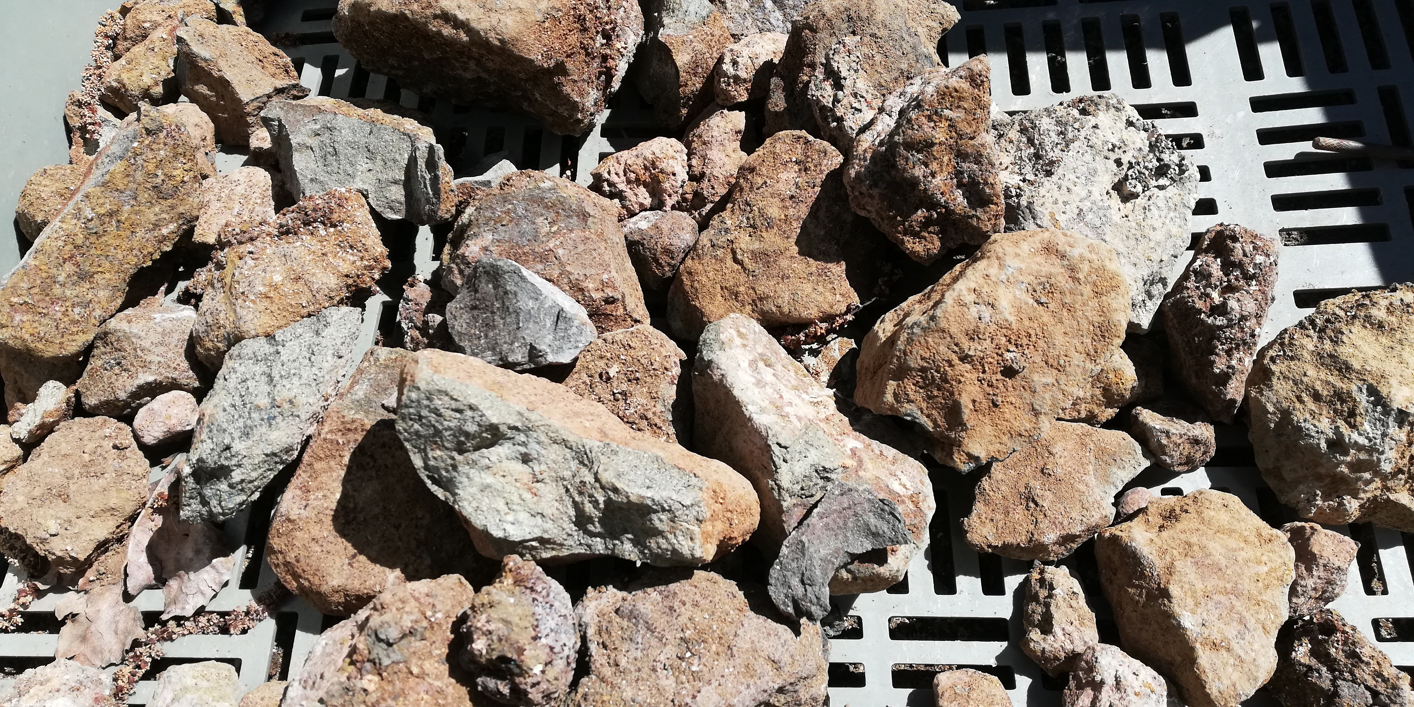

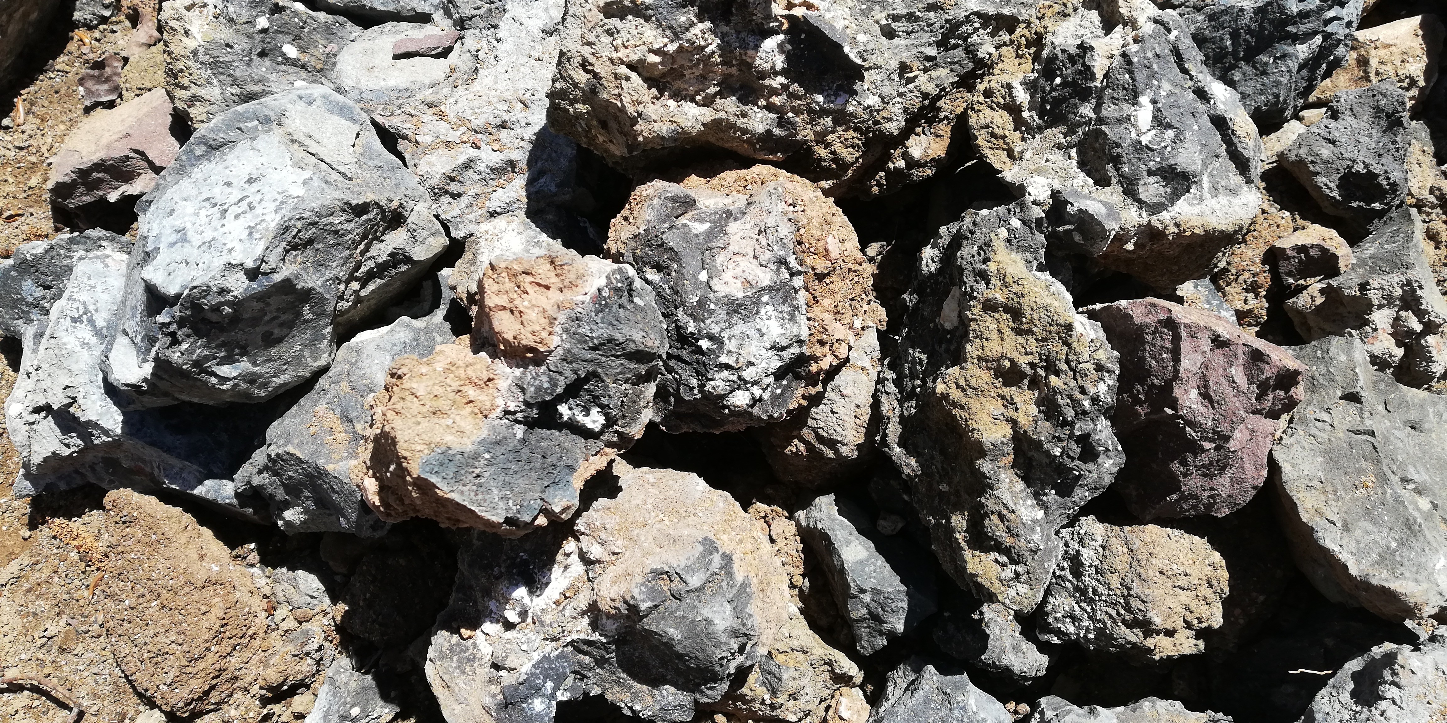

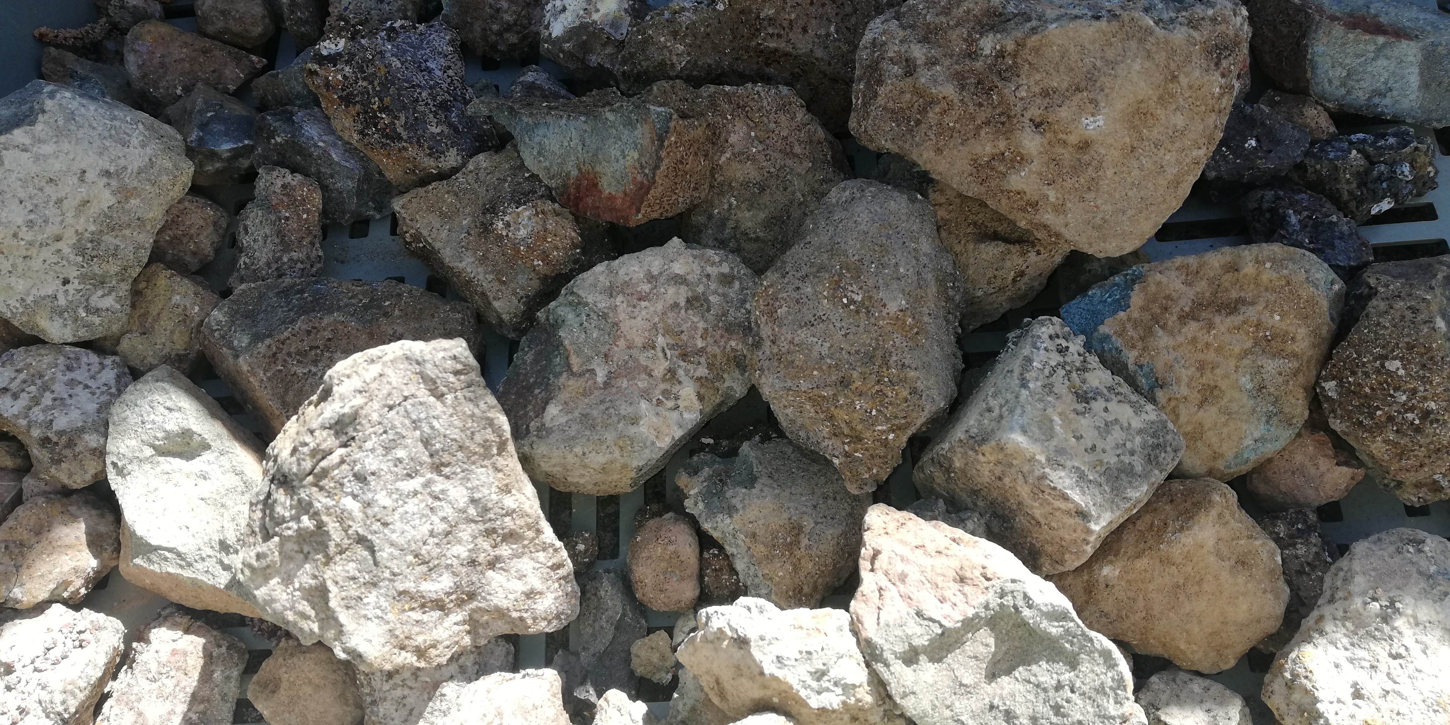

C'est compliqué ce sujet basalte/gabbro.

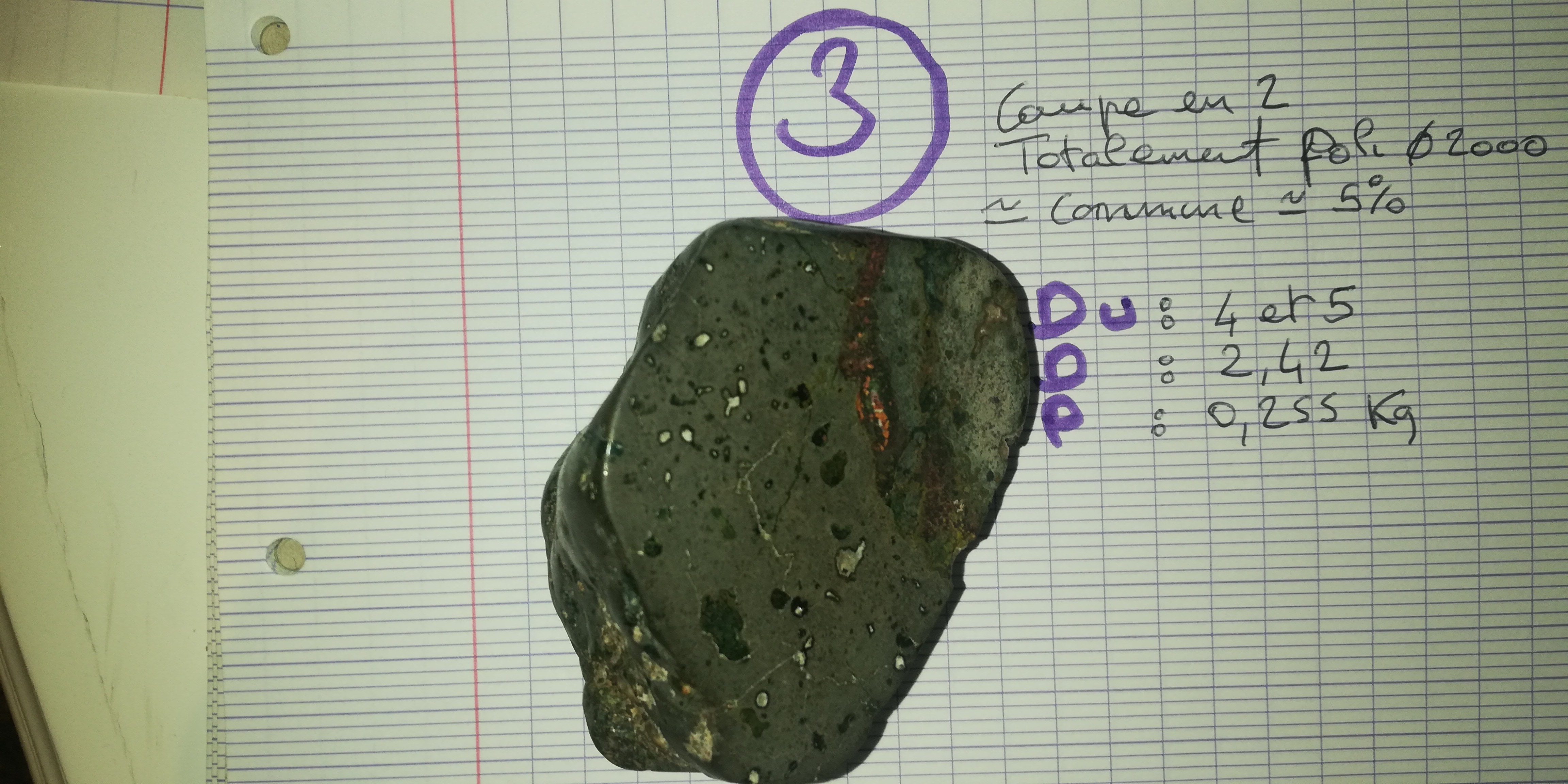

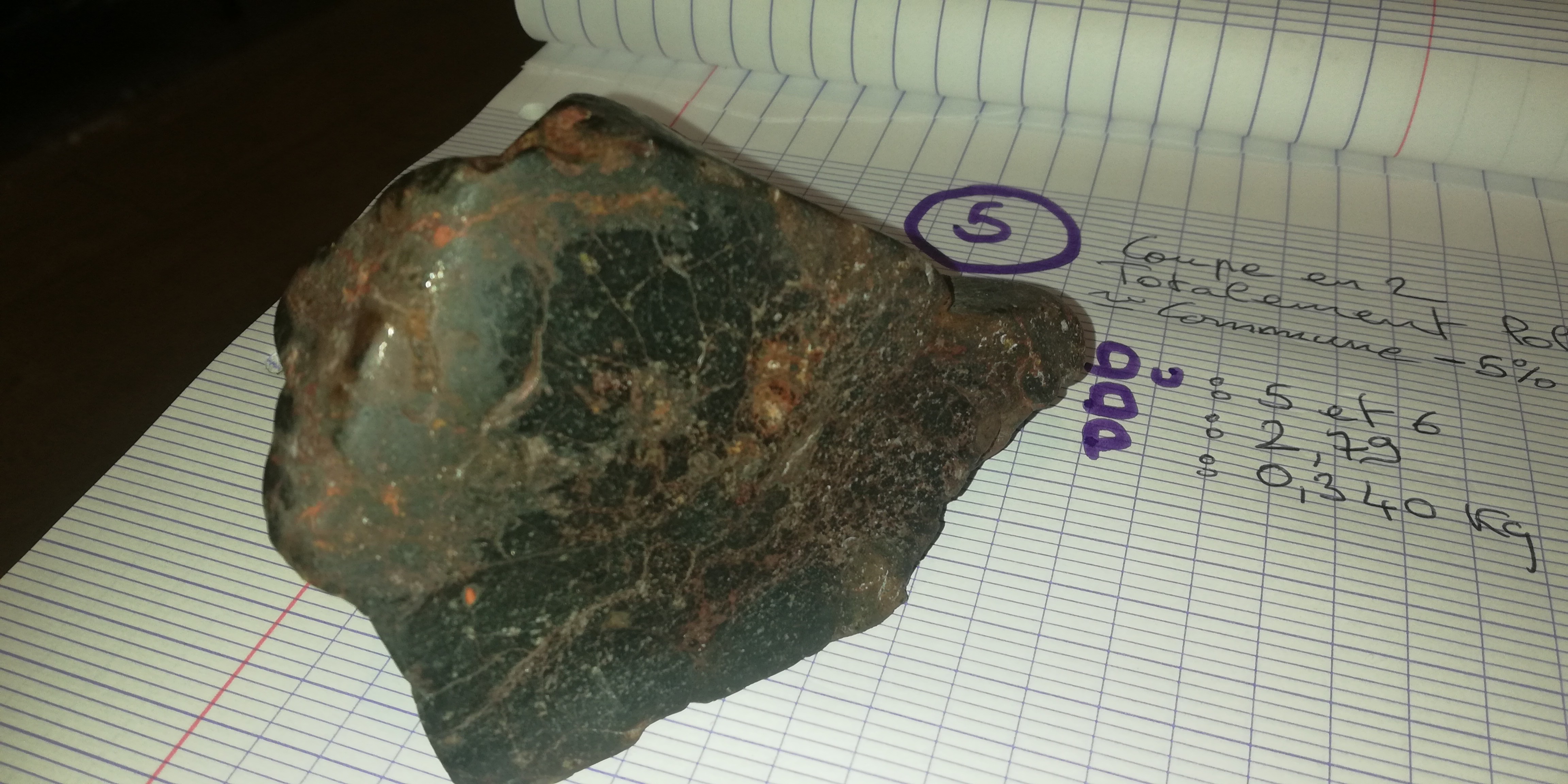

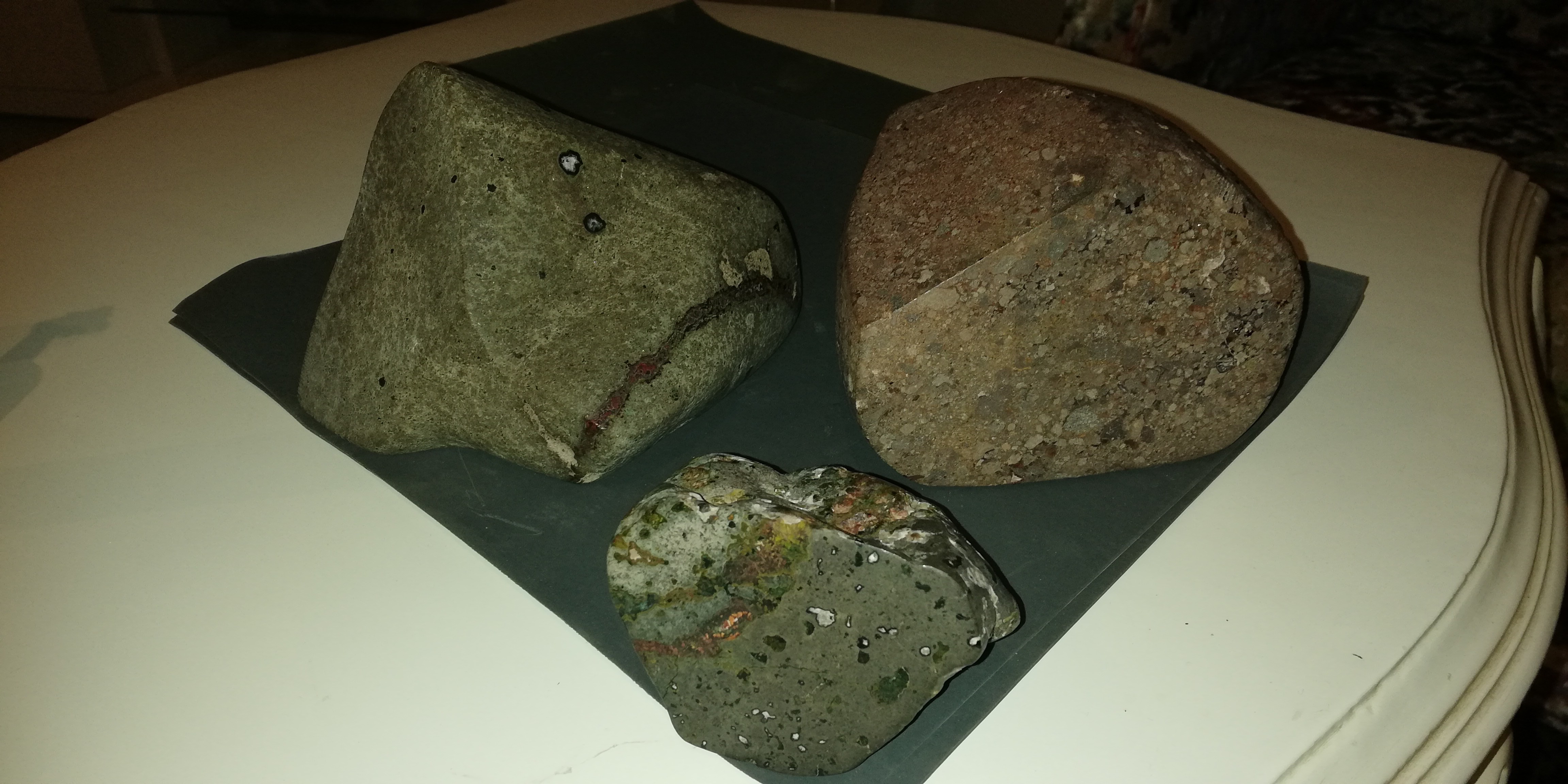

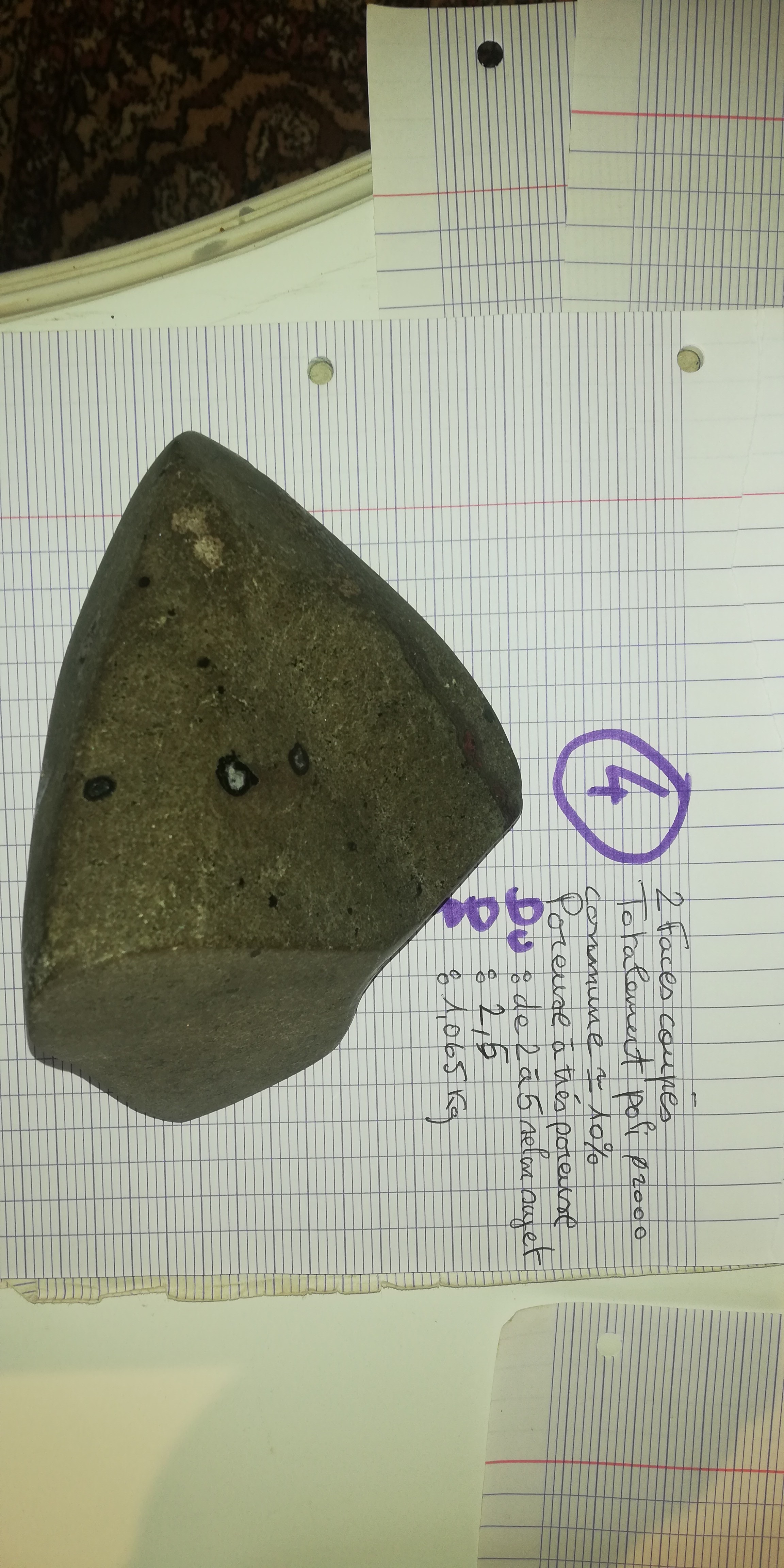

3 clichés du fatra fraîchement sortis du sol
8 photos de belles pièces nettoyés et polis.
Je quant même l'impression d'être pas loin de tout ça avec ce sujet.

Autant pour moi Jean-François, je me suis déjà faite pigeonnée avec cette confusion et le comble de l'ironie c'est toi même qui m'avais aiguillé dans mes recherches

Oui Sacha tout est possible. Je veux juste savoir quel type de caillou j'ai failli me prendre sur la tête et retrouver l'inconscient qui a failli nous tuer. Parce que là, il ne s'agit pas d'un simple caillou qu'on ramasse par terre. Apparemment il s'agit d'une pierre rare.

Les minéraux verts ne sont pas grenus, comme c'est souvent le cas pour l'olivine, pour moi on peut écarter l'olivine. On voit des veinules avec des reflets métalliques, sans doute le minéral qui attire ton aimant. On voit aussi des minéraux blancs translucide, certains sont transparents, avec des faces cristallines.
En toute objectivité:

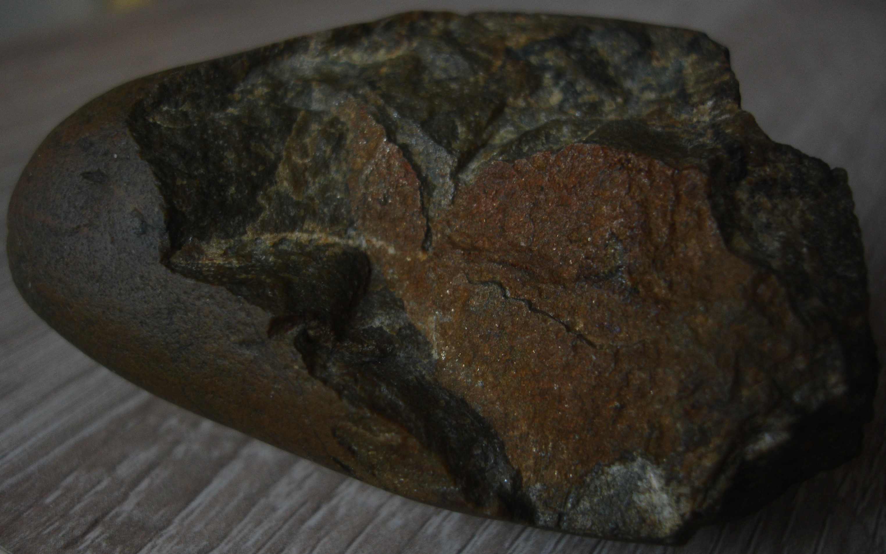

On voit ici un galet, bien roulé, portant les marques de plans de cisaillement, et une surface patinée où je ne distingue pas de trace de "métal"...
Ce n'est pas un basalte.
Pas une météorite.
Une météorite d'un tel calibre n'aurait pas provoqué un "bang", mais elle aurait pénétré le sol de façon significative.
Le fait que le galet n'ait pas son semblable dans les environs n'empêche pas qu'il puisse provenir d'un amont lointain dans les pyrénées (où les roches vertes ne manquent pas).
Les tests d'usage: dureté, HCl, ... doivent permettre de connaitre la nature dominante du caillou.
Bonjour Les traces de métal sont très petites, elles sont réparties sur la face et au dos. Observe bien le bout de la pierre sur cette photo.

D'un amont très lointain alors car je sillonne les pyrénéens en ce moment et je ne vois rien de semblable.

Les pierres peuvent arriver au sol froides, et lentement. On a noté l’exemple de la météorite de Pultusk en Pologne, qui est tombée sur la surface gelée d’un lac, sans casser ni fondre la glace !

Non je ne l'ai pas vu tomber. Disons que je l'ai vu apparaître à 3m devant moi.
Je travaille sur les photos mais aujourd'hui c'est plein soleil donc difficile de régler la luminosité. Je pense que je dois attendre les nuages.

- c'est un galet,donc sans intervention humaine impossible qu'il tombe du ciel.

sincèrement je pense que si c'était un caillou ou un galet même, moi qui n'y connais absolument rien en roche terrestre, je les aurais reconnus immédiatement et je n'aurai pas osé venir chercher des informations sur des cailloux sur un site de géoscience. Perso je dirai que c'est du granit 🙂
Repensez aux étoiles filantes que vous observez dans le ciel nocturne... Elles ne sont rien d'autres que des micro-météorites qui se consument via leur frottement à grande vitesse avec l'atmosphère à plusieurs dizaines de milliers de mètre d'altitude. Et elles ont plus ou moins la taille d'un grain de riz voire une bille d'enfant.
Alors imaginez ce que pourrait faire votre caillou qui dépasse de loin la taille des "étoiles filantes".
Quand au granite, renseignez vous sur ses trois composants de base et cherchez les dans votre galet.
Acceptez l'idée que votre caillou est un galet, apparemment silicieux (quartzite?). Même s'il est plutôt inintéressant et qu'on ne sais pas pourquoi il est tombé là.
Parfait, merci. Auriez-vous quelques photos de ce type de galet s'il vous plait?
Certes si ça ne raye pas le verre c'est pas silicieux... Pour avoir essayé de rayer du verre avec un quartz pas très affuté  (cassure non fraîche) c'est pas si évident que ça...
Donc faudrait peut-être retenter.
