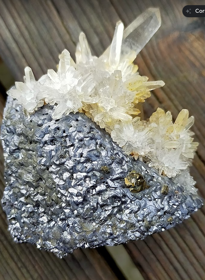

petite pièce  5 x 5 x 4 cm mais lourde 242 gr,surtout la matrice argenté,trouvé dans un tiroir dans la cave de mon père donc aucune idée de la provenance de cette pièce.
merci d'avance

Pourriez-vous faire des photos seules de l'ensemble,ainsi que de la gangue, pour pouvoir les agrandir convenablement.
Pas un groupe de photos comme vous avez posté.
Il faudrait que vous fassiez le test du trait, avec la gangue, sur la partie non émaillée, au dos d'un carrelage.
Donc pour le minéral gris on peut éliminer la blende, peux être galène ? Ou goethite ?

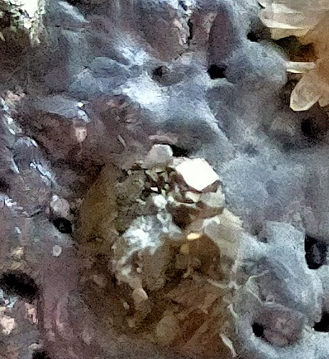

Pour le cristal doré vérifier si ça raye le verre à vitre, avec une bonne photo à l'appui, nous pourront te dire si c'est de la pyrite, de la chalcopyrite ou autre chose.

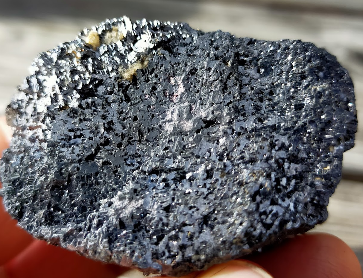

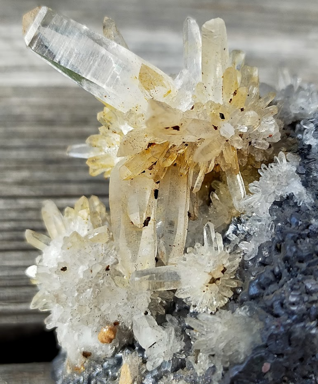

nouvelles photos.
je n'arrive pas à mettre les originales qui sont trop lourdes(+ de 3 mb), je transfère donc sur mon pc et fait une capture d’écran, c'est pas l'idéal.
donc un gros plan des cristaux et une vue  de dessous de la matrice pour jojo38.

En fait, il faut éventuellement éloigner un peu l'appareil, car là c'est flou, trop près, ce n'est pas grave, de visu, cela s'apparente quand même plus à la pyrite.
Pour la provenance, oui c'est du Bulgare, sinon au vu de la galène telle quelle, je te propose:
Quartz, Galène, Pyrite, Mine de Krushev dol, Madan.

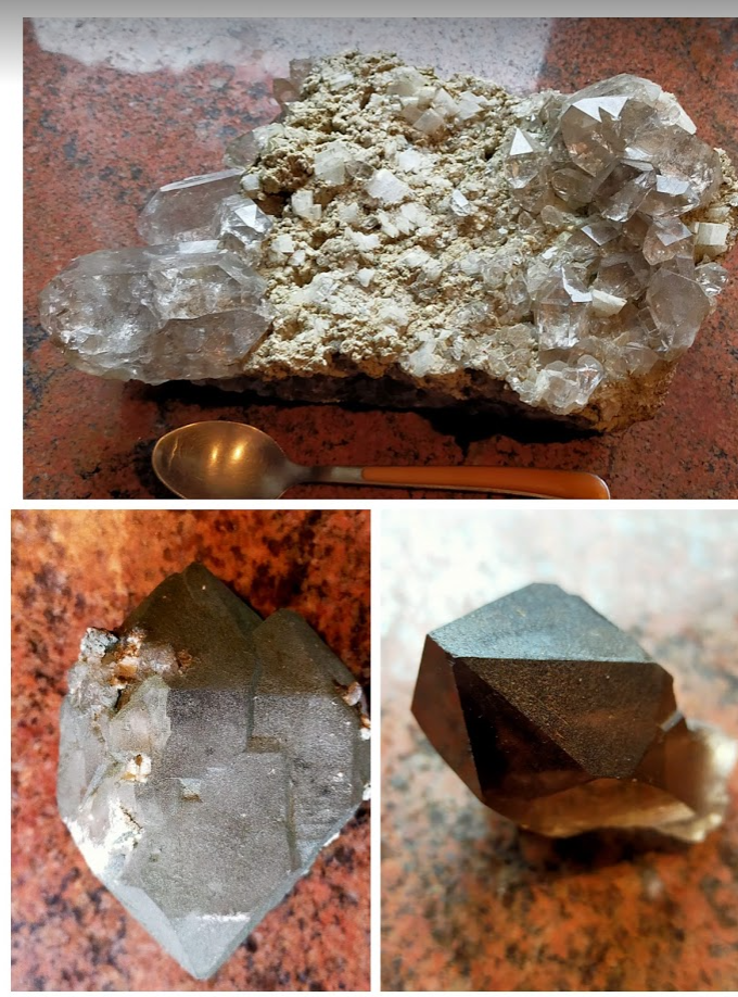

merci à tous et à jojo 38 pour la précision de la provenance,c'est étiqueté et va rejoindre ceux ci.
tous du massif et de mon ami Serge b..
1 plaque de cristaux (four des faignants 🙂 )
2 quartz clorité bi-terminé (les-chaux)
3 quartz morion (périades ,face ouest)https://lh3.googleusercontent.com/zEviEvc9BxkFJe9pxRqq6iXaGJjwcGSpR_Dd_HAUjTYAqCOkd6BrrdgqsQThoOsrog9zhqS08CrwXZoXPDumptqa_GVlvmay_pkdFOeRnaMTAMTTwQgvkG78MuJhGCNP8-Xu4XlWiybDtA6rsTdNQGuBpbwB-ZT_9vE-3dupFaEdSrYXPZHcCbl3zRdY4BcZqPcwrxyQAwUnDN-B8uXi3rAo2iAYgX3QWh2HHxHiOTBW4Go18Kw3ix8b9cX-buZNMkx9a-fNfb7ZT80NyWHHpEvPboBf3e932IKUuPy9RIWmjlOjX-KUk81Goh4nyevRgbUomEjkAO55rVrxnODEDSX_CAu4ENaJO581yCIloC2CBAj0pygpOldpOnZR7HvV8FccLjkH-ZcL-GCO_Fqu87k35EomhHGWhnWFwEIDOz32kAimTqbyUKNOGSWUQ6WnWasYMRfJCjegRZ-fJWL6-NxAGQPjcG3VD6UvHq03o32ZJzMkFv5knCcVQ05lEnECBK_EXG4bz7rT12jIfDB8d_nOT2mRphij6KrGOTIdtinbU6zlYK8ido3DZmaDNpU0aOaTHS1Y2RgDXfwOtTJ1aYc6VI9kkVCkTZu51LmTzAeVIDoZPGa_VFz4djcI_pAMVeGB2Iz4bKqTW67_tVvhDKMEPhJA3sjcz1mPypTGpDxCkWU6CpdTVY4GKu8xF4heKnNvSaPA5Zo9roT8rSVj8CPT=w708-h933-no?authuser=0
oups

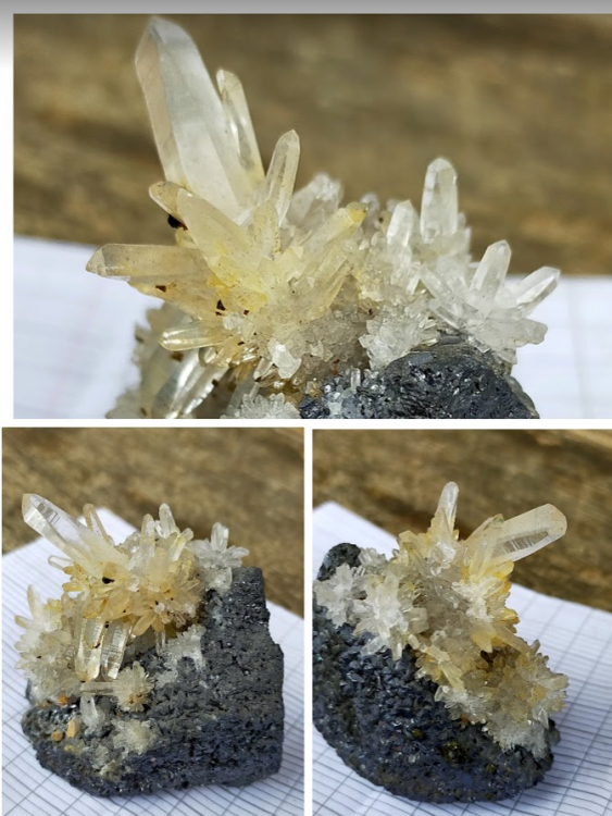

Bonsoir.
Je découvre ton sujet.
L'habitus du quartz et de la galène me fait furieusement penser à du Madan, je suis d'accord avec Jojo! Après il y a plusieurs mines au niveau de ce dépôt, aussi je ne me risquerai pas à plus de précisions (Krushev Dol? 9 Septembre?...).
Attention Jeando, il faut prendre en compte la particularité que présente la galène, avec cet aspect érodé, fondu.
Pour cela que j'ai écris: au vu de la galène telle quelle, je te propose:
Cela reste une proposition, car il y a bien cela dans cette mine, mais ailleurs?
Je ne me suis jamais posé cette question, mais je compte bien le faire, auprès d'un ami commerçant, spécialisé dans le Bulgare, marié à une Bulgare, dont des membres de la famille, sont mineurs ou l'ont été.
Bonsoir @jojo38! Loin de moi l'idée de remettre en cause ton identification (ta culture minéralogique m'impressionne toujours et me fait moi aussi progresser! :hi:).
Je confirmais Madan comme toi justement justement sur cet aspect "fondu" des cristaux de galène (et l'aspect des quartz qui l'accompagnent). Je me suis peut être mal exprimé, je voulais souligner que ce sont mes propres connaissances qui m'empêchent d'aller plus loin dans l'identification (et mindat n'aide pas trop, car quand on sort de Krushev Dol, l'iconographie se fait plus avare...).
