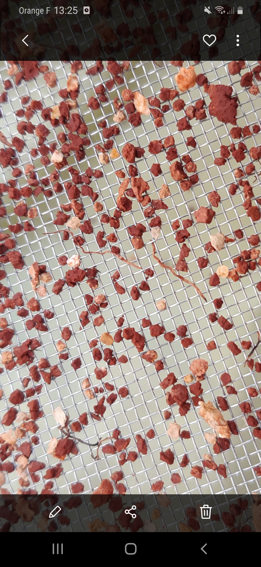

Je suis actuellement entrain de trier de l'argile issu de remplissages de fissures d'un gisement en Suisse, le problème est que cette argile se dissout mal sous l'eau (du moin pas entièrement) et le dépôt restant sont des petites boules (de 2mm environ) de cette argile qui ne se dissolvent pas spontanément dans l'eau, celles ci peuvent néanmoins facilement être écrasées avec le doigt (ce qui permet de voir l'intérieur et ce qu'elles contiennent). Le problème est que si je m'amuse à les écraser il suffit qu'il y aie une petite dent dedans pour que celle ci soit réduite en bouillie.
Savez vous comment puis je m'y prendre?
Autre question, des mailles de 1,1 mm ne sont elles pas trop grandes pour de la microfaune?
Merci beaucoup.
Ci dessous: images montrant ces petites boules argileuses avec les mailles.

Si tu cherche la micro faune, il faut descendre encore dans la taille des mailles.
Pour la dissolution, pas de miracle, soit tu emploi un produit acide, (perso je n'aime pas trop cela, hormis du vinaigre blanc) ou sinon tu essaye les chocs thermiques, en alternant du chaud et du froid, en espérant ne pas briser les dents et os par la même occasion.
Certains utilise du pétrole (jamais testé) après avoir bien séché la marne, il la plonge dans de l'essence ou du pétrole je n'ai jamais bien compris, cela à pour effet de faire éclater la marne.

Ok,merci pour ta reponse,du coup les mailles de 1 mm ne suffisent pas? Parce que c'est ce que l'on m'avait conseillé pour de la micro.
Des mailles de 0,60mm ça serait mieux  du coup?

Pour la défloculation des argiles  il faut utiliser de l'héxamétaphosphate de sodium ça marche très bien. On l'utilise nous dans nos protocoles en labo et pour donner une idée ça n'abîme pas les coquilles de mollusques.
Sinon tu fractionnes ton refus de tamis de façon à avoir des boulette d'argile à part (avec une maille supérieure par ex), tu les fais bien bien bien sécher et tu les retamises une seconde fois, c'est une technique qui permet d'en évacuer un peu si tu veux éviter les traitements chimiques.
