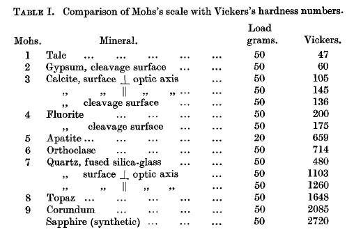

J’ai quand même trouvé une étude assez ancienne mais très intéressante de quelqu’un qui a testé les 9 premiers minéraux constituant l’échelle de Mohs avec un pénétrateur Vickers.
https://rruff.info/doclib/MinMag/Volume_28/28-206-718.pdf
Les résultats sont instructifs mais les difficultés rencontrées le sont encore plus.
Suivant les minéraux, des phénomènes d’écaillage ou de fissuration plus ou moins marqués viennent compliquer la lecture des empreintes. Les niveaux 1 et 2 (talc et gypse) ont donné des empreintes peu lisibles.
L’empreinte n’a pas toujours la forme de carré ou à la rigueur de losange attendue.
Dans plusieurs cas (calcite, fluorine, quartz) on obtient des écarts importants selon les faces cristallines testées.
Entre la fluorine et l’apatite (duretés 5 et 6) l’écart est considérable, la dureté Vickers est multipliée par 3.
Entre l’apatite et l’orthose (duretés 5 et 6) l’écart est très faible, seulement 8 %.
Voici le tableau résumant les résultats obtenus par W Taylor :

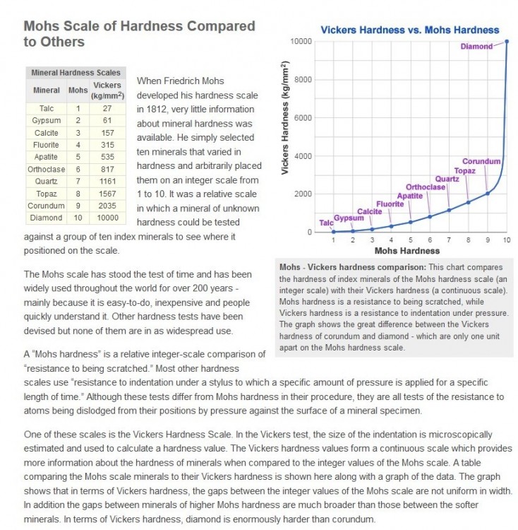

Ils sont assez différents de ceux proposés par une autre source :
https://geology.com/minerals/mohs-hardness-scale.shtml
