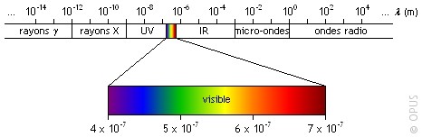

Bon, je vais essayer d'être plus clair.
La lumière blanche peut se décomposer en plusieurs couleurs (c'est ce qui se passe lorsqu'on observe un arc en ciel).
A chaque couleur correspond ce qu'on appelle une longueur d'onde (voir l'image jointe).
l'oeil humain ne voit que les couleurs qui vont du rouge au violet (les couleurs de l'arc en ciel).
Le rouge correspond à une grande longueur d'onde, puis l'orange une longueur d'onde un peu moins grande, et ainsi de suite pour arriver au violet qui correspond à une petite longueur d'onde.
L'arc en ciel ne commence pas au rouge, il y a l'infrarouge, que l'on ne voit pas car l'oeil humain n'y est pas sensible et qui a une longueur d'onde encore plus grande (ou longue) que le rouge.
De la même façon, l'arc en ciel ne s'arrête pas au violet, il y a l'ultraviolet qui a une longueur d'onde encore plus petite (ou courte) que le violet et que l'on ne voit pas pour les mêmes raisons que l'infrarouge.
